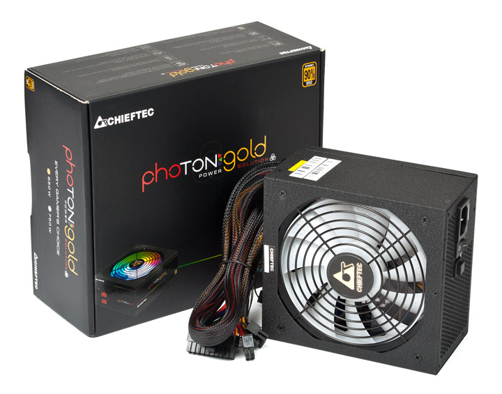

Блок питания поставляется в черной коробке с разноцветной надписью названия серии, изображением самого устройства с переливающимся всеми цветами радуги вентилятором, дающим понять будущему пользователю, что его покупка непростая. Там уже указаны поддерживаемые технологии подсветки четырех производителей материнских плат. На удивление, компания указала основные особенности продукта и даже его электрические характеристики и наличие тех или иных разъемов — обычно блоки  Chieftec поставляются в малоинформативной упаковке.

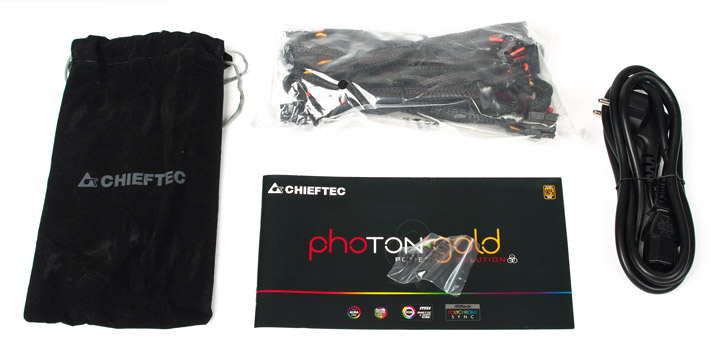

В комплекте пользователь найдет неплохой набор аксессуаров, свойственный продвинутым моделям этого производителя:
  • инструкцию;
  • комплект монтажных болтиков;
  • набор отстегивающихся кабелей;
  • велюровый мешочек для их хранения;
  • сетевой шнур.

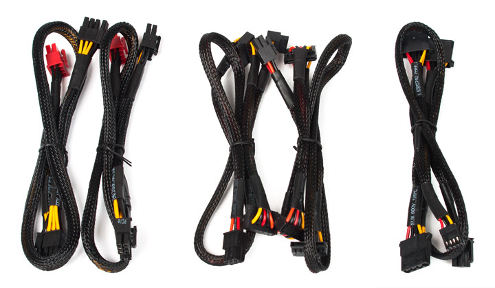

Кабель для питания материнской платы (54 см) и процессора (56 см) не отстёгиваются, остальные следующие:
  • два с двумя 8-контактными (6+2) разъемами для питания видеокарты PCI-E (55см);
  • два с тремя разъемами питания для SATA-устройств (54+15+15 см);
  • один с тремя разъемами питания для IDE-устройств и одним для FDD (55+15+15+15 см);
  • кабель RGB с двумя разъёмами с адресным управлением (+5В; 45 см).
Chieftec Photon Gold 650W (GDP-650C-RGB)
Учитывая мощность устройства вполне неплохой набор, которого хватит для постройки игровой системы с большим количеством накопителей. Все шлейфы заключены в нейлоновую оплетку.

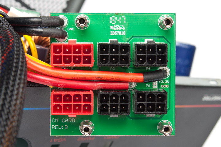

На внутренней стенке расположились разъемы для подключения отстегивающихся кабелей. Для различных устройств они разного размера, так что перепутать при подключении не выйдет при любом желании.

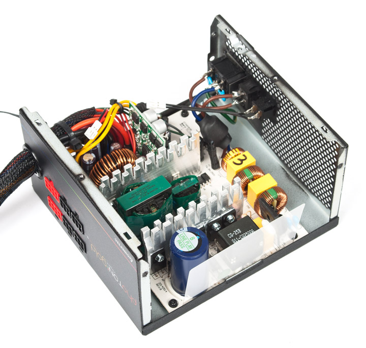

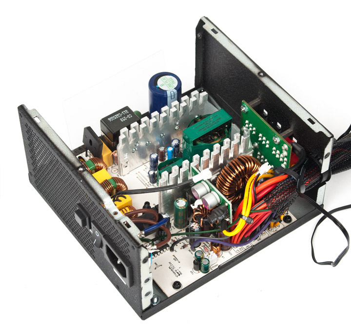

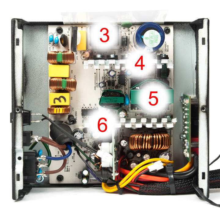

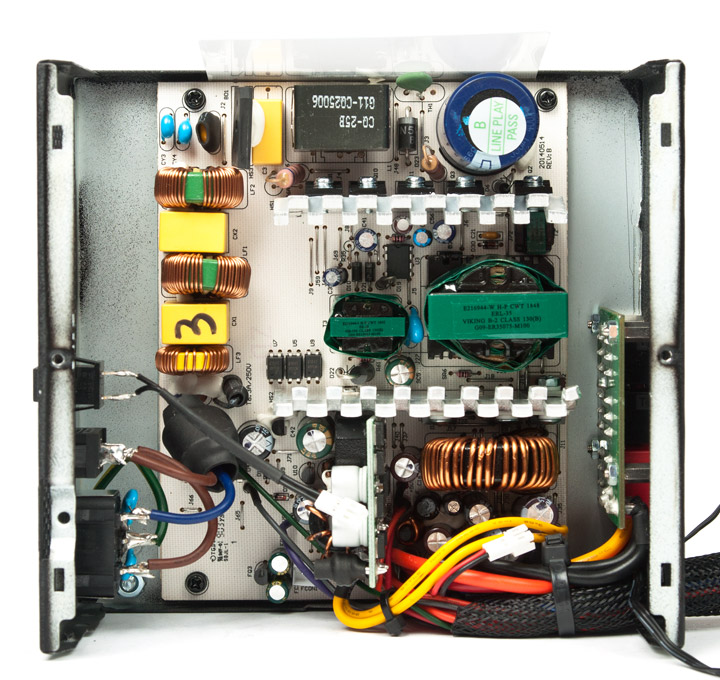

Внутри мы видим платформу CWT, которая использовалась еще в старой серии A-90 блоков питания Chieftec. Из новомодных «фишек» здесь можно обнаружить синхронный выпрямитель в выходной цепи и DC/DC-преобразователи для низковольтных каналов.
Chieftec Photon Gold 650W (GDP-650C-RGB)Chieftec Photon Gold 650W (GDP-650C-RGB)
В меру аскетичный, Photon Gold 650W собран без лишней экономии, как это происходит в очень доступных решениях, хотя его бюджетность видна невооруженным взглядом.

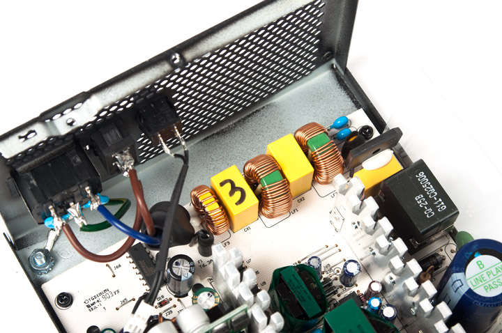

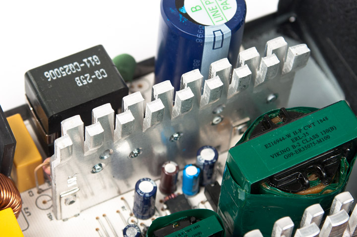

Входной фильтр собран полностью, есть даже варистор.

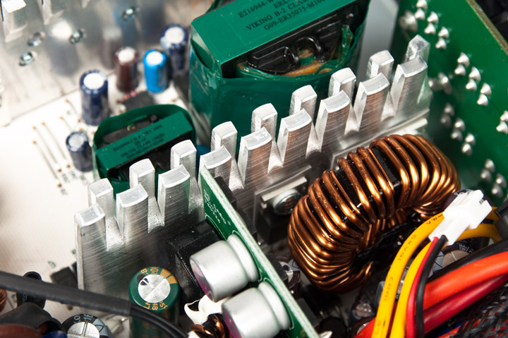

Для охлаждения силовых элементов и транзисторов синхронного выпрямителя предусмотрены привычные толстые пластинки-радиаторы с ребрами-лепестками на концах.

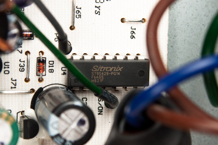

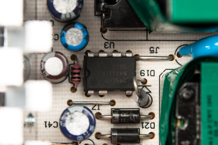

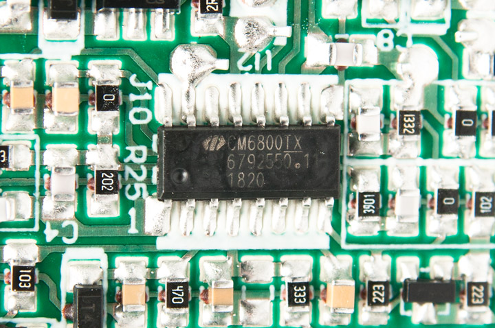

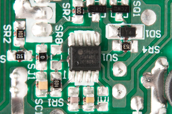

За управление блоком отвечают контроллеры CM6800TX и SP6019I, «дежурка» выполнена на чипе TNY177PN. Мониторинг устройства осуществляется за счет микросхемы ST9S429-PG14.

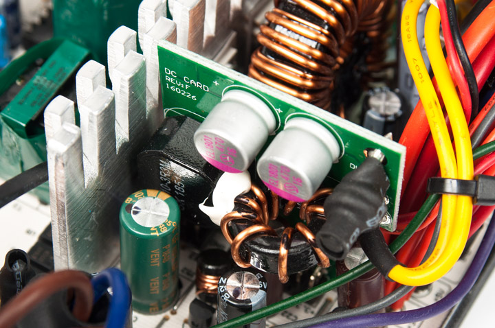

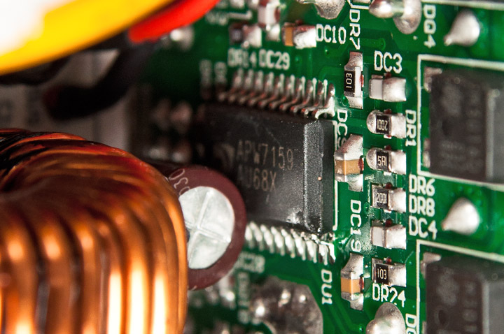

DC/DC-преобразователи низковольтных линий расположены на отдельной платке и управляются ШИМ-контроллером APW7159.

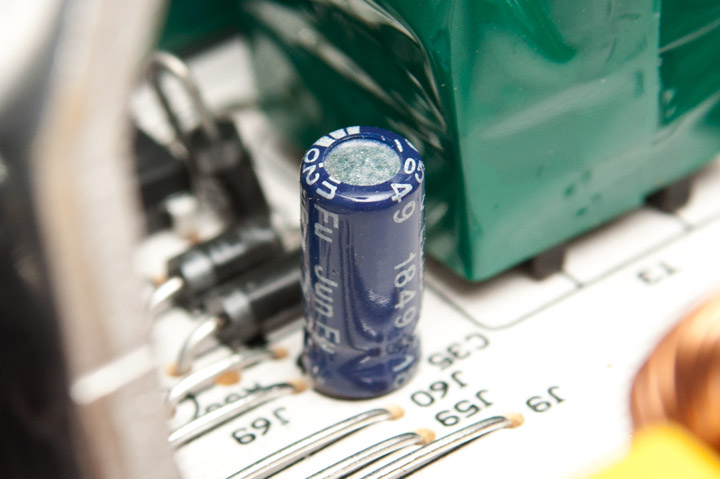

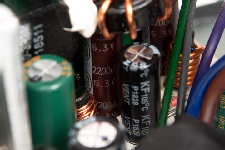

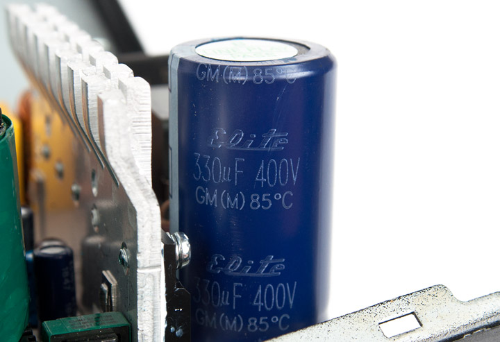

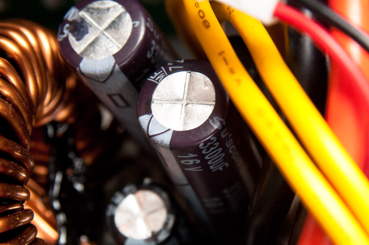

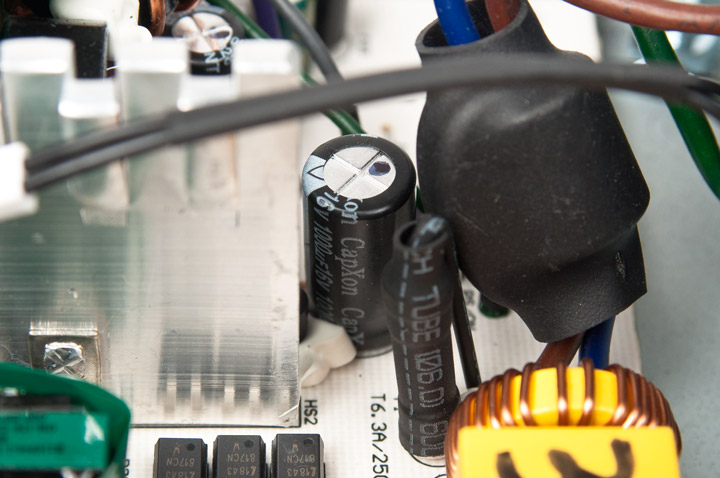

Входной конденсатор на 330 мкФ с рабочим напряжением 400 В марки Elite производства фирмы Chinsan Electronics. В остальных цепях можно обнаружить емкости CapXon, Elite, JunFu и Su’scon.
Chieftec Photon Gold 650W (GDP-650C-RGB)Chieftec Photon Gold 650W (GDP-650C-RGB)Chieftec Photon Gold 650W (GDP-650C-RGB)Chieftec Photon Gold 650W (GDP-650C-RGB)Chieftec Photon Gold 650W (GDP-650C-RGB)

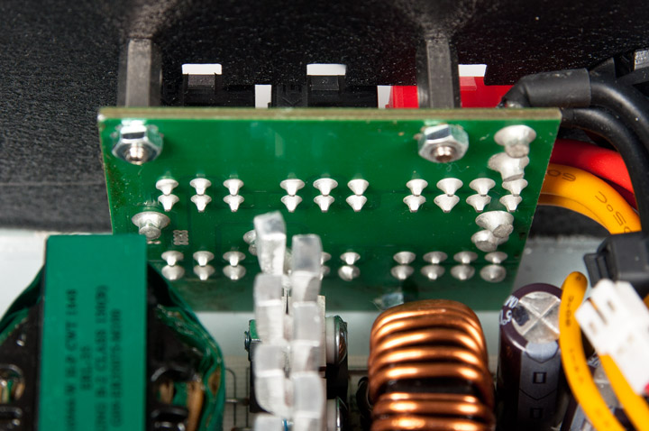

Плата с разъемами для подключения отстегивающихся кабелей несет лишь транзитную функцию и каких-либо конденсаторов на ней не предусмотрено.

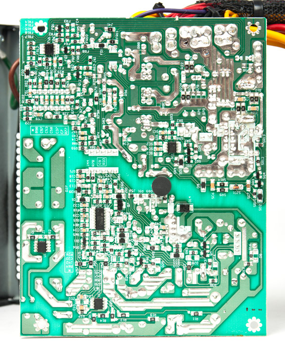

Качество пайки печатной платы очень хорошее, ни остатков флюса, ни «соплей» замечено не было, да и блок в целом собран качественно.

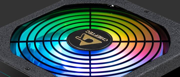

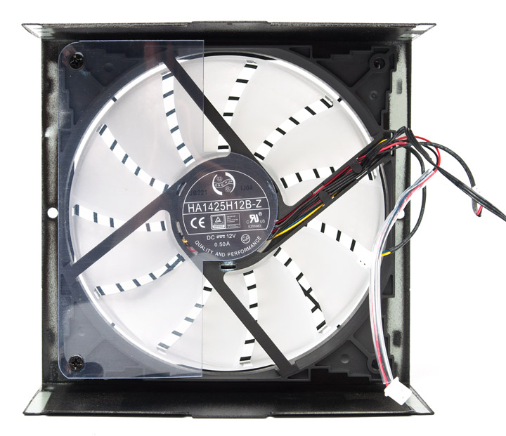

Охлаждается вся конструкция 140-мм вентилятором HongHua HA1425H12B-Z с шарикоподшипником, двухконтактным подключением и максимальной скоростью вращения 2400 об/мин. Крыльчатка выполнена из полупрозрачного пластика.

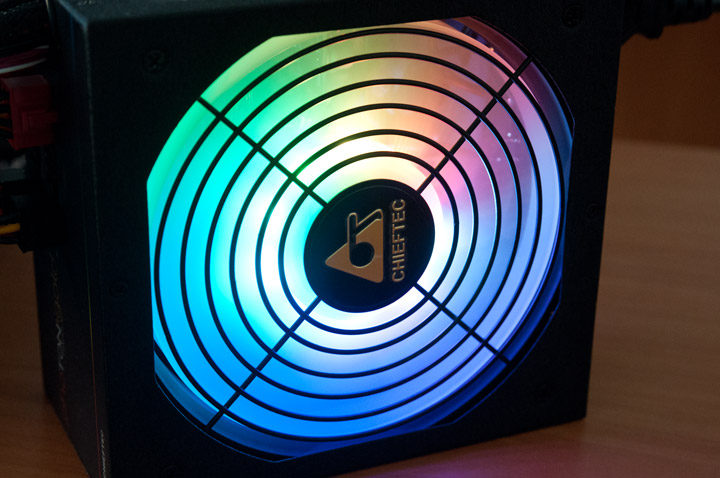

К сожалению, тихую систему на базе рассматриваемого блока питания не соберешь. При старте ПК вентилятор вращается на частоте 1040 об/мин и остается таким вплоть до нагрузки 90% от номинала, после — уже начинает увеличивать скорость до 1500 об/мин. Учитывая низкие температуры компонентов, такое решение Chieftec кажется странным.
Световые эффекты переключаются кнопкой на внешней стенке устройства. Можно выбрать однотонную подсветку с эффектом дыхания, в виде бегущего огня или сменяющихся цветов, сплошную радужную или вовсе отключить.
