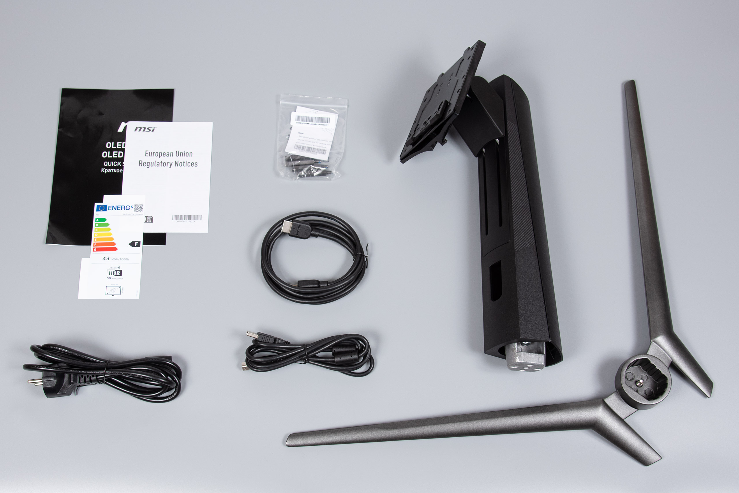

Монитор поставляется в очень большой продолговатой коробке с цветной полиграфией, на которой изображено устройство и указаны его особенности и главные характеристики. Упаковка большая, поэтому переносить приобретенный монитор лучше вдвоем, к счастью для этого есть ручки по бокам.
В комплекте имеется документация, набор крепления для кронштейна, сетевой, USB и HDMI кабели, разобранная стойка. Основание стойки с виду очень тонкое и не верится, что оно сможет удержать монитор, но проблем с этим никаких нет, после сборки все достаточно монолитное и жесткое.

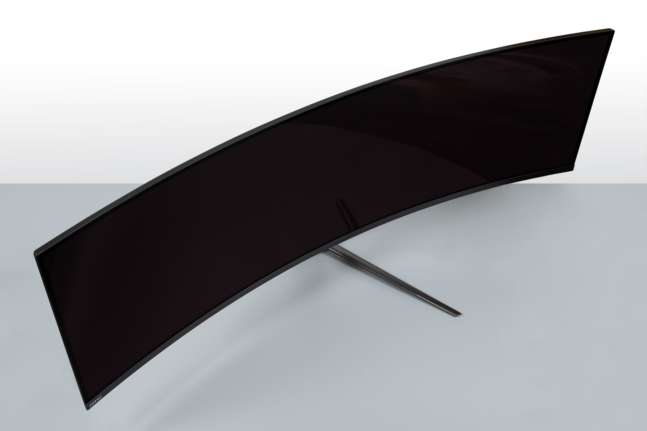

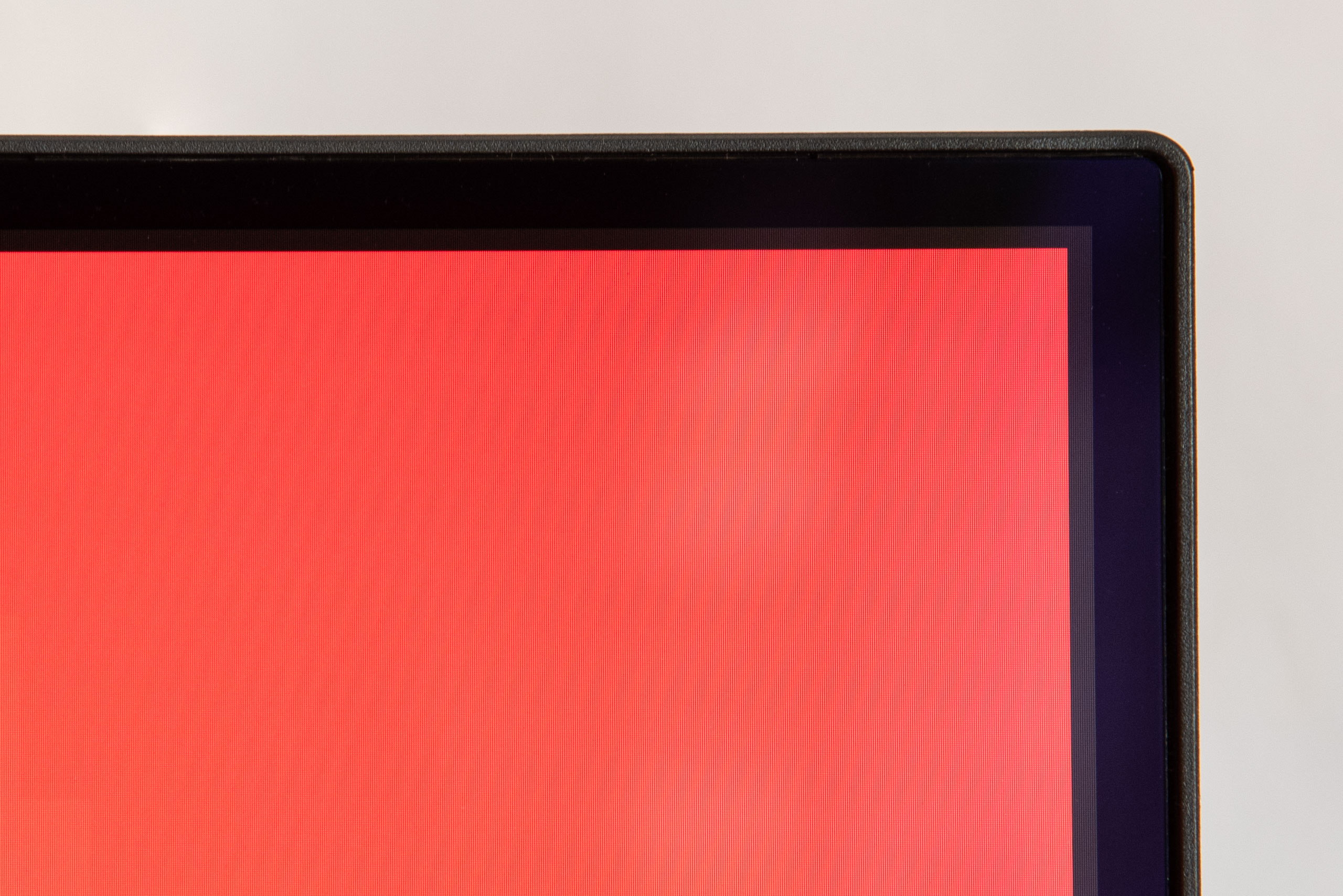

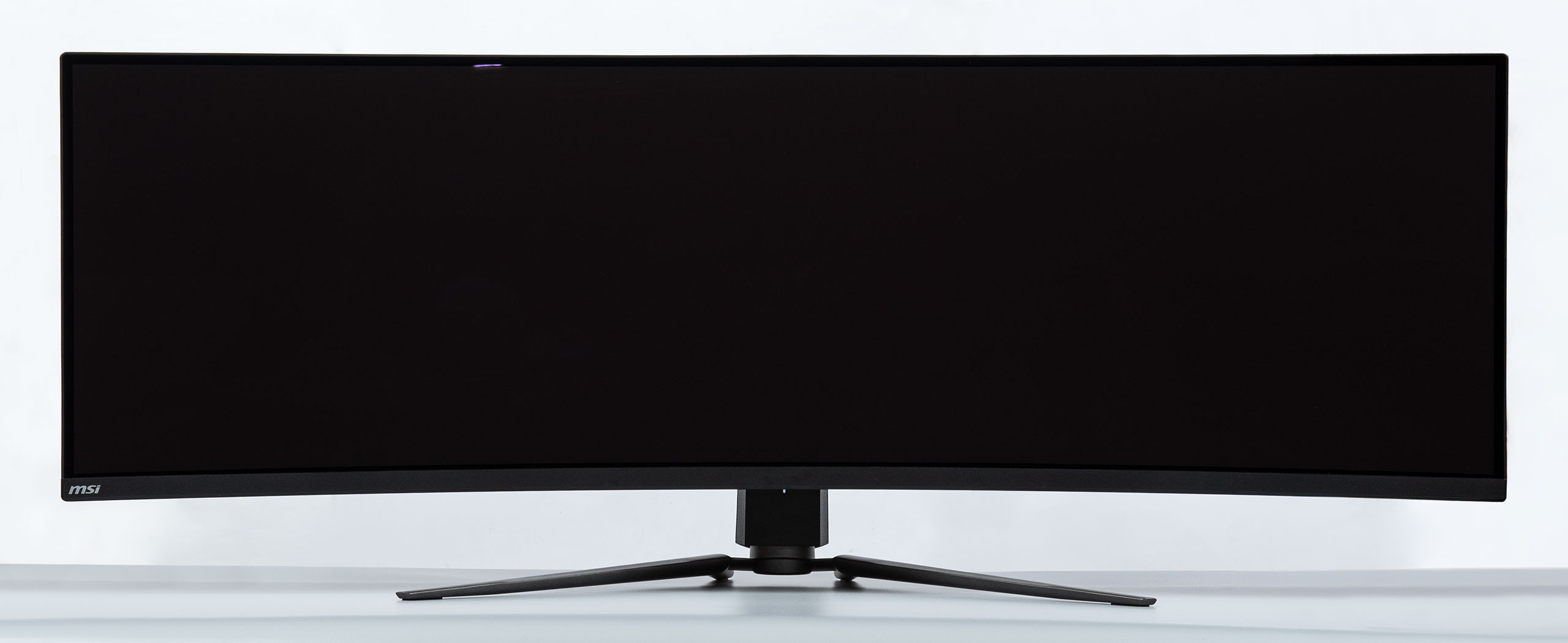

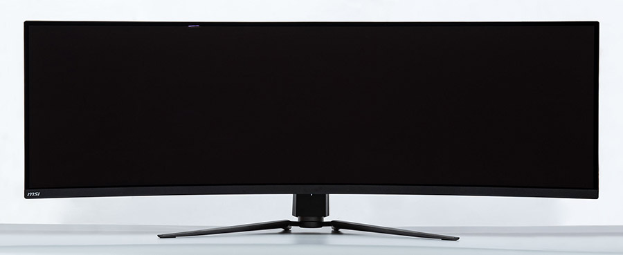

Дизайн монитора современный «безрамочный» и спереди он выглядит так же как и большинство продуктов на рынке за исключением того, что он продолговатый. Здесь нечему удивляться, так как уже давно ничего нового производители предложить не могут, лишь немножко экспериментируют с нижней частью рамки и все.
Конечно, рамки в мониторах пока что никуда не делись, так как современные технологии не позволяют полностью отказаться от них. В нашем случае рамка имеет сверху толщину в 9 мм, по бокам — 10 мм, и 22 мм снизу, причем там можно увидеть пластиковую накладку.
Кроме того, устройство имеет технологии защиты от выгорания матрицы, одна из которых постоянно перемещает картинку в пределах нескольких пикселей, поэтому кроме рамки есть еще свободное место на рабочем поле. Сначала непривычно от функционирования такой технологии, но впоследствии ее уже не замечаешь.
Матрица помещена в пластиковый кожух, а не в металлический, как в современных OLED-моделях MSI меньшей диагонали, но в отличие от более старых устройств он достаточно тонкий.

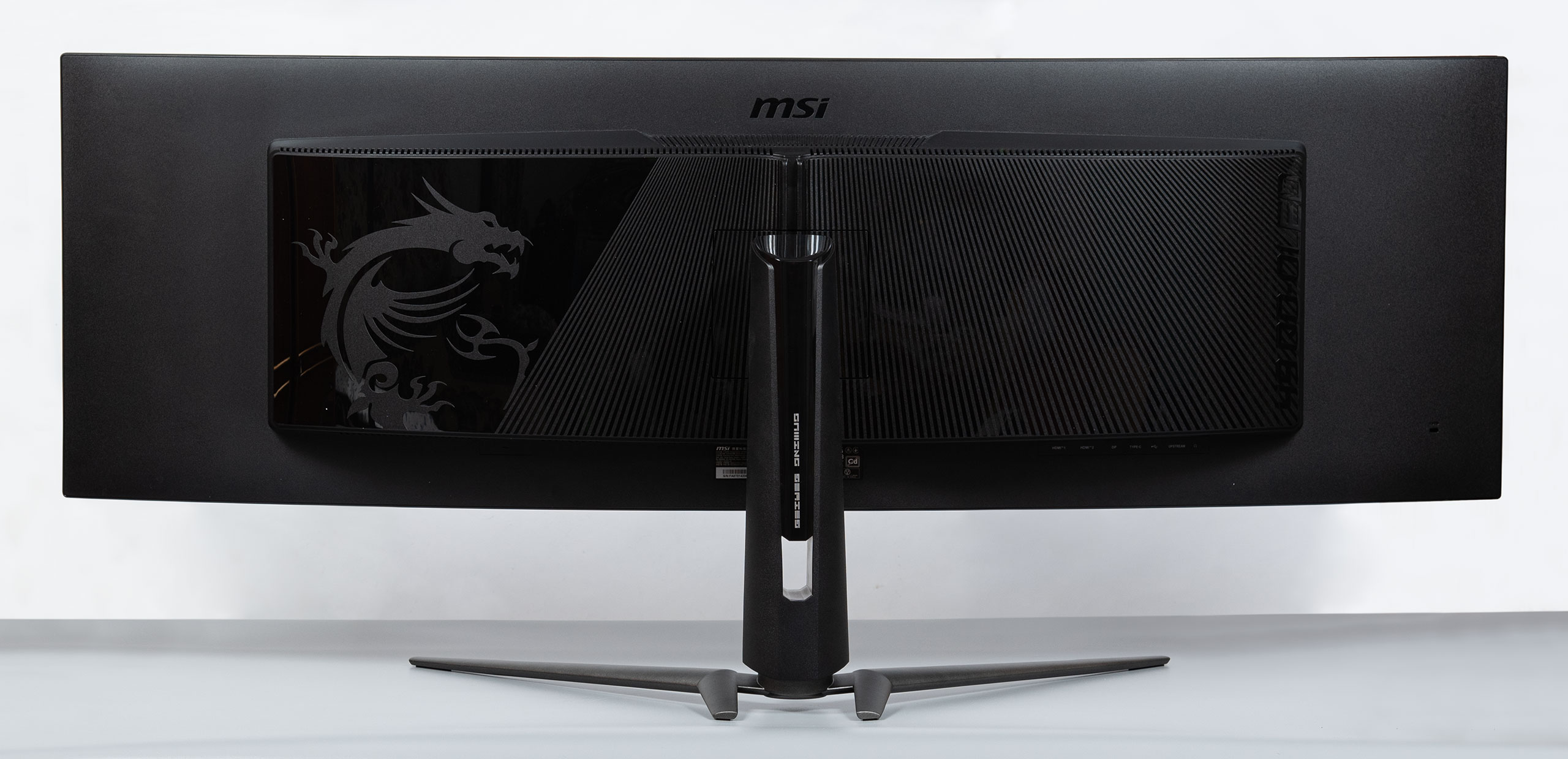

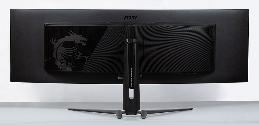

Задняя часть уже имеет хоть какие-то отличия от других устройств на рынке, но очень напоминает панель в модели MPG 341CQPX QD-OLED.
Здесь мы видим дополнительный глянцевый кожух с матовыми диагональными линиями с правой стороны и драконом с левой стороны. В нем находятся блоки управления и питания, для их вентиляции предусмотрены отверстия сверху и снизу, через которые проходит воздух. Привычного для таких мониторов активного охлаждения нет, но производитель заявляет об использовании специально разработанного радиатора и графеновой пленки, благодаря которым и удалось отказаться от вентилятора.
Стандартное место для органов управления в современной серии MPG с OLED использовано и здесь, а именно снизу на задней стороне монитора. Там по центру находится кнопка-джойстик для управления меню, а также клавиши выключения и быстрого вызова фирменного приложения Gaming Intelligence, если оно, конечно, установлено на ПК, а устройство подключено через кабель USB. Место достаточно удобное для использования и лучше, чем когда кнопки расположены справа от пользователя. Прорезь для замка Kensington можно найти слева, дома вряд ли пригодится, а вот на витрине будет в самый раз.
Также слева от пользователя снизу под кожухом блока управления расположены все интерфейсные разъемы. Там есть два HDMI 2.1, один DisplayPort 1.4a, USB Type-C с возможностью передачи видеосигнала на монитор и поддержкой зарядки мобильных устройств, USB-xaб и 3,5-мм разъем для наушников. А вот с правой стороны подсоединяется сетевой кабель питания.
Стойка состоит из двух частей и после сборки имеет монолитную конструкцию. Ножка массивная, она металлическая с пластиковыми накладками и имеет отверстие для прокладки кабелей. При этом основание тонкое и стройное, вроде бы по стилю никак не подходит к ножке, но после сборки все выглядит гармонично. Конструкция достаточно жесткая и надежно удерживает монитор на поверхности. При необходимости вместо нее возможно использовать кронштейн с креплением VESA100.
Также в стойке есть функция поворота на –30/+30 градусов, поэтому монитор не придется крутить на столе, если его нужно будет повернуть в ту или иную сторону. Довольно часто в дешевых устройствах такой возможности нет и даже 24″ модель не всегда удобно поворачивать, что уж говорить о таком гиганте, как у нас на тестировании.
Экран может менять высоту в пределах 100 мм, чего будет достаточно для настройки под себя.
Угол наклона изменяется в стандартных пределах, а именно –5/+20 градусов.

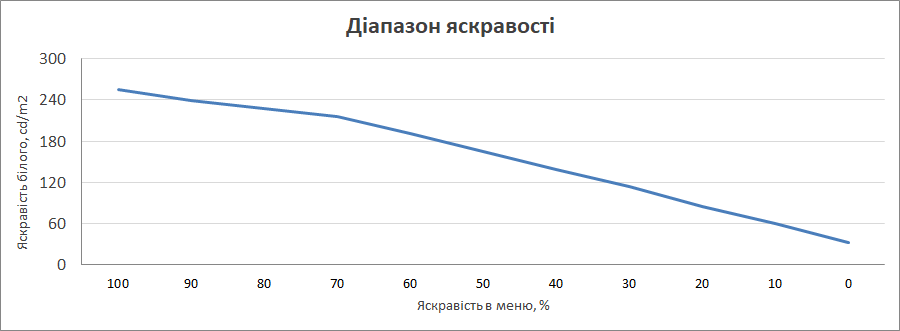

Максимальная яркость
Показатели яркости были получены при тестировании профиля User после калибровки.
С обещанной яркостью в 250 кд/м² проблем не выявлено, такие показатели были получены даже при калибровке, хотя заводские профили таким похвастать не смогли. Если посмотреть на тестирование IPS-мониторов, то там уже с фабричными настройками были достижимы номинальные значения или даже превышали их. Возможно, с OLED есть свои нюансы в этом плане. Контрастность матрицы с органическими светодиодами, конечно, измерить с имеющимся прибором невозможно.

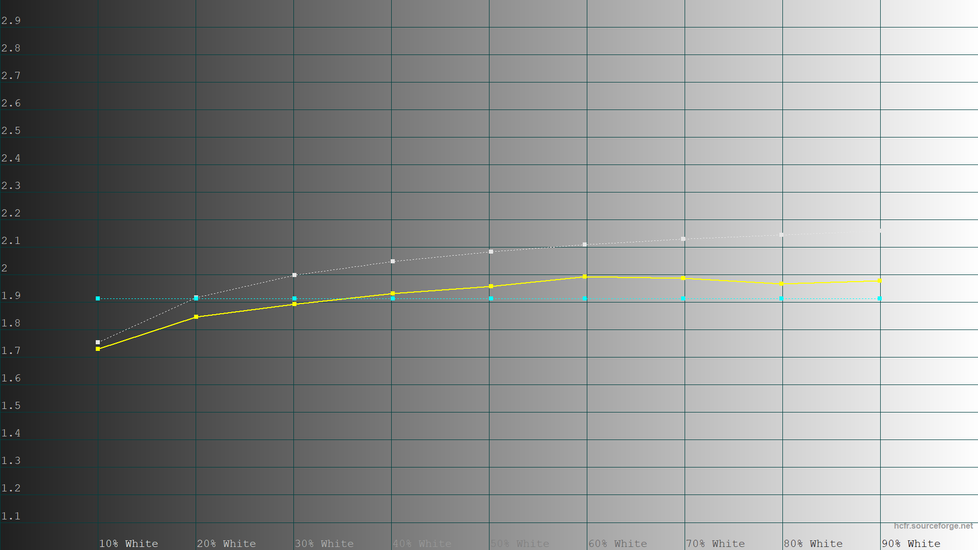

Для начала цветовое покрытие проверим с профилем Eco.
Показатели почти те, что заявлены производителем, только DCI-P3 на процент занижен.

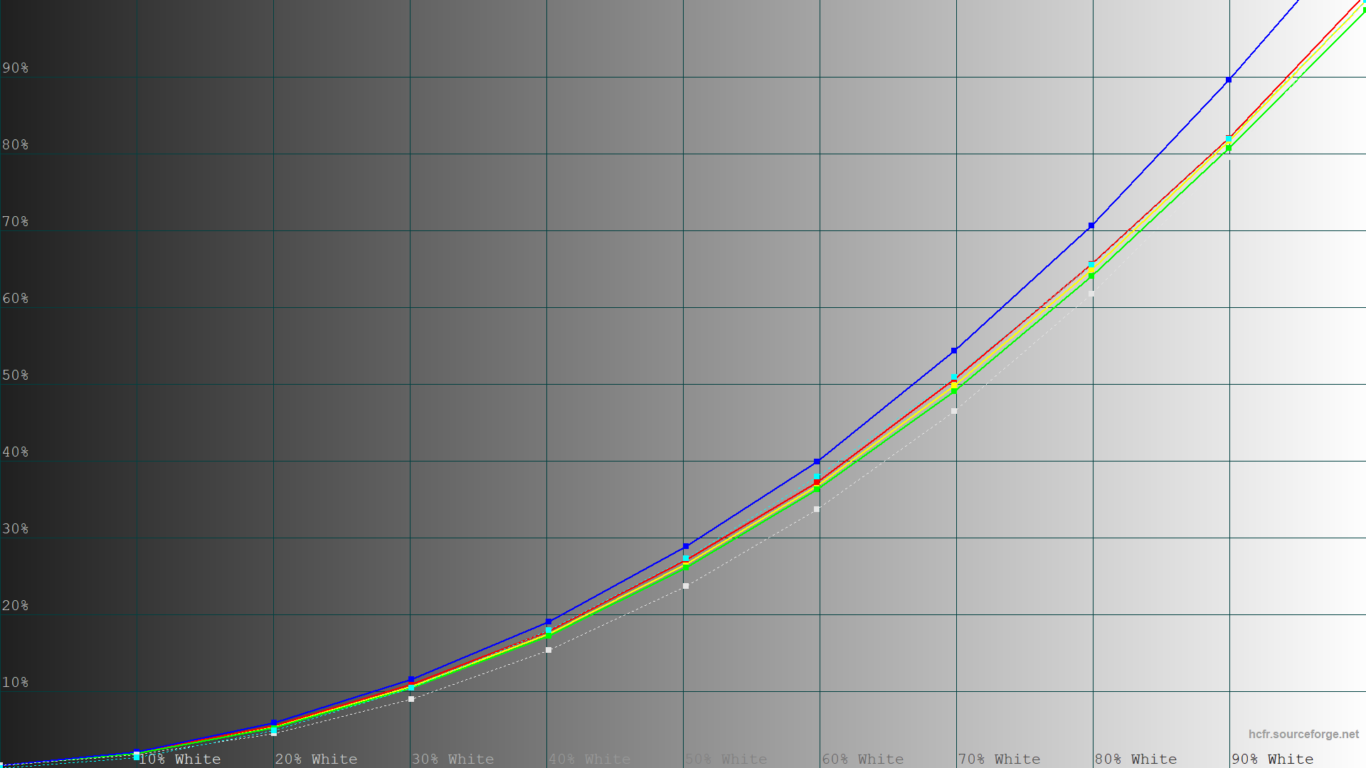

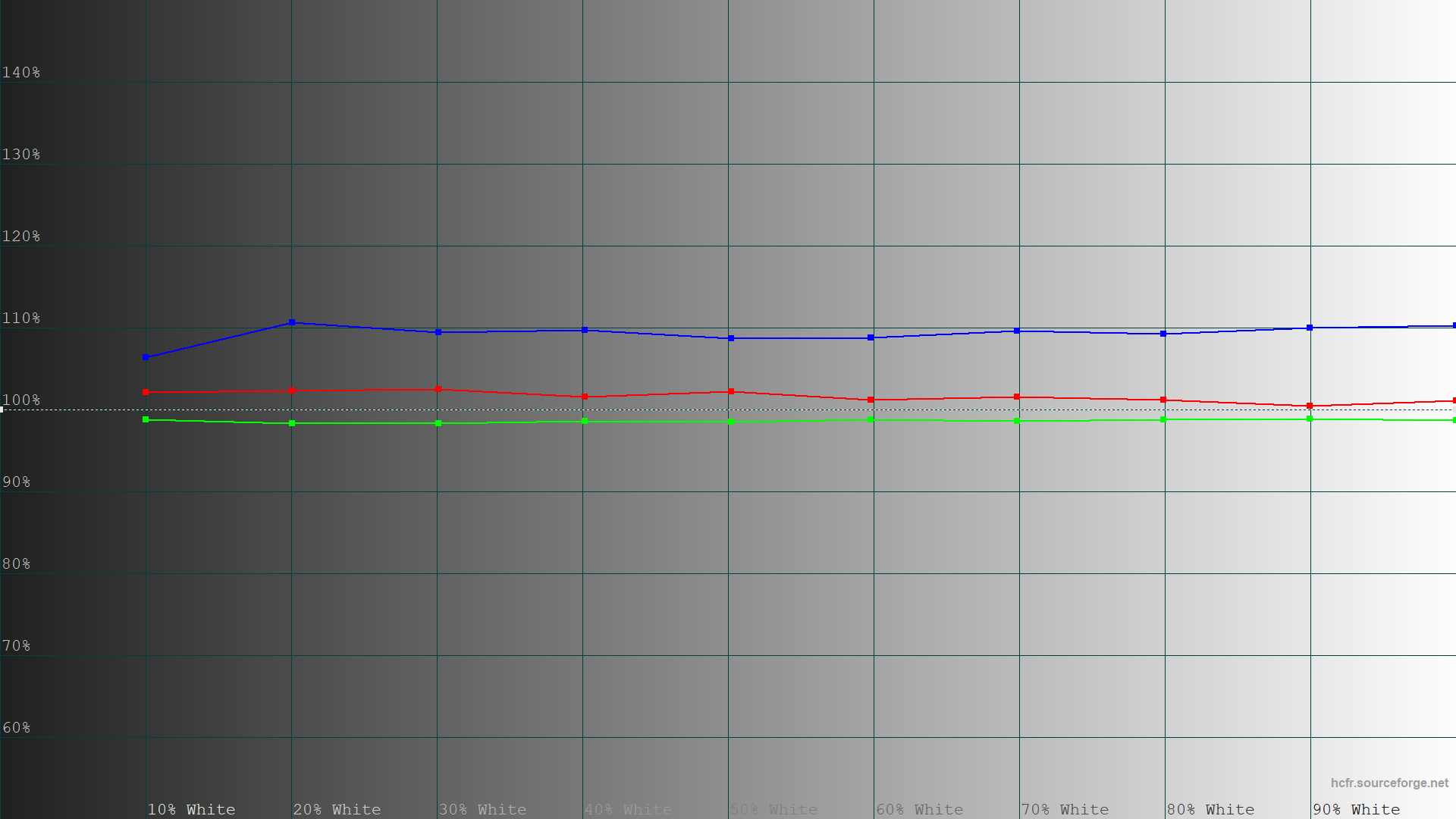

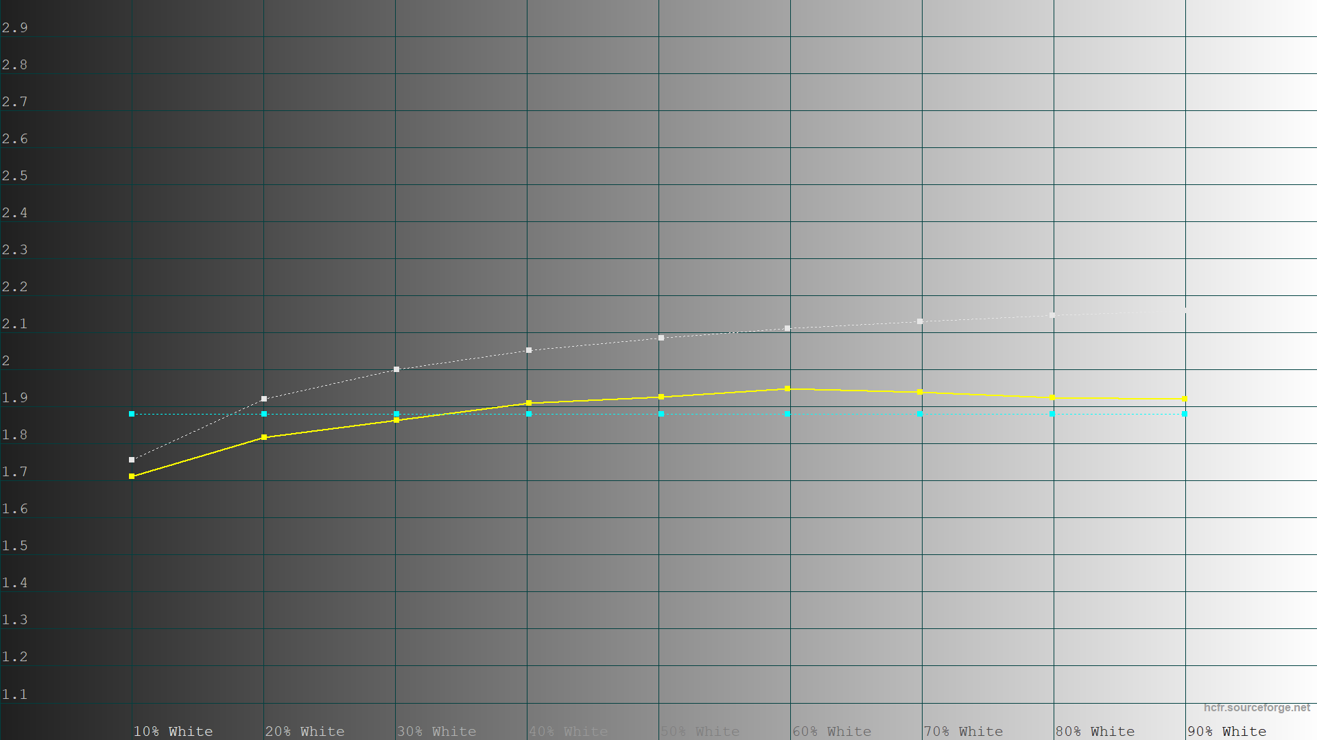

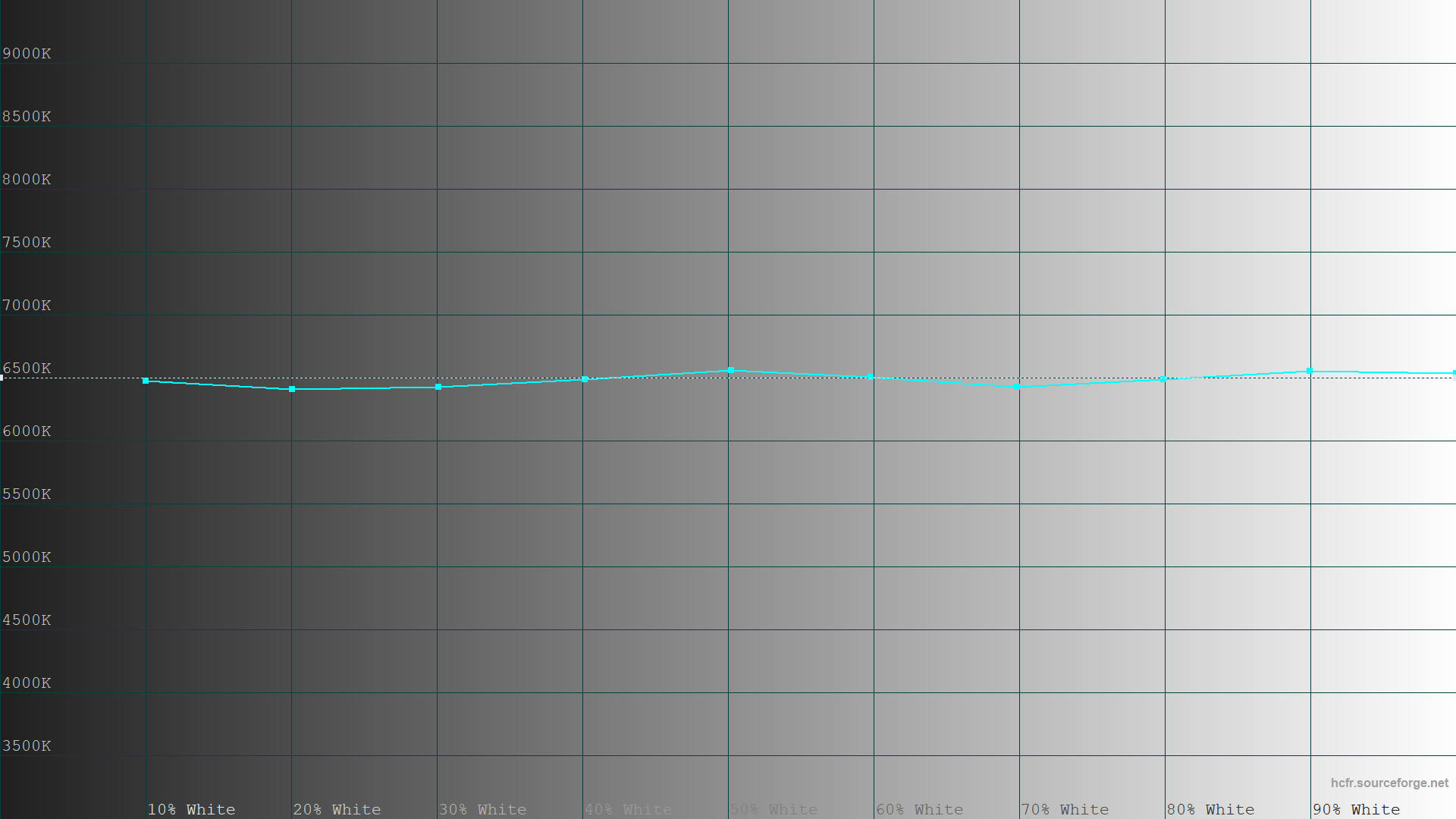

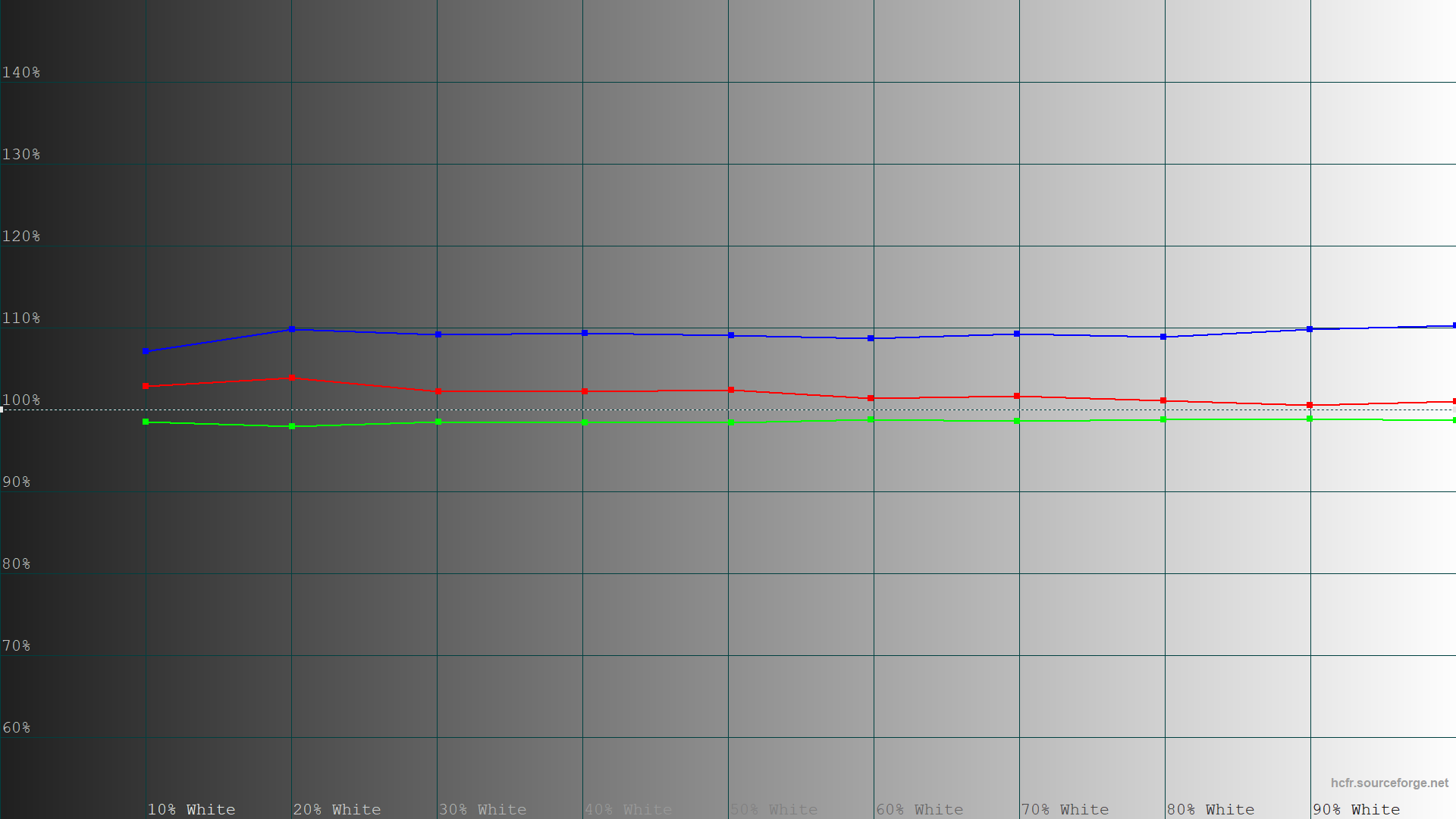

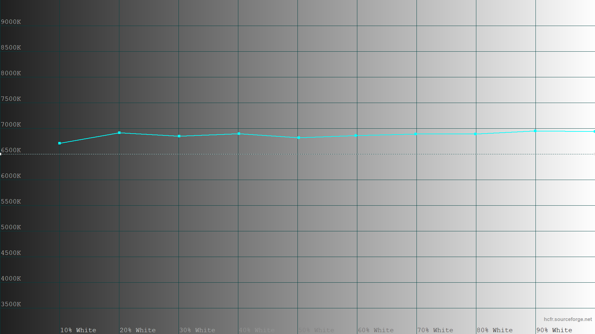

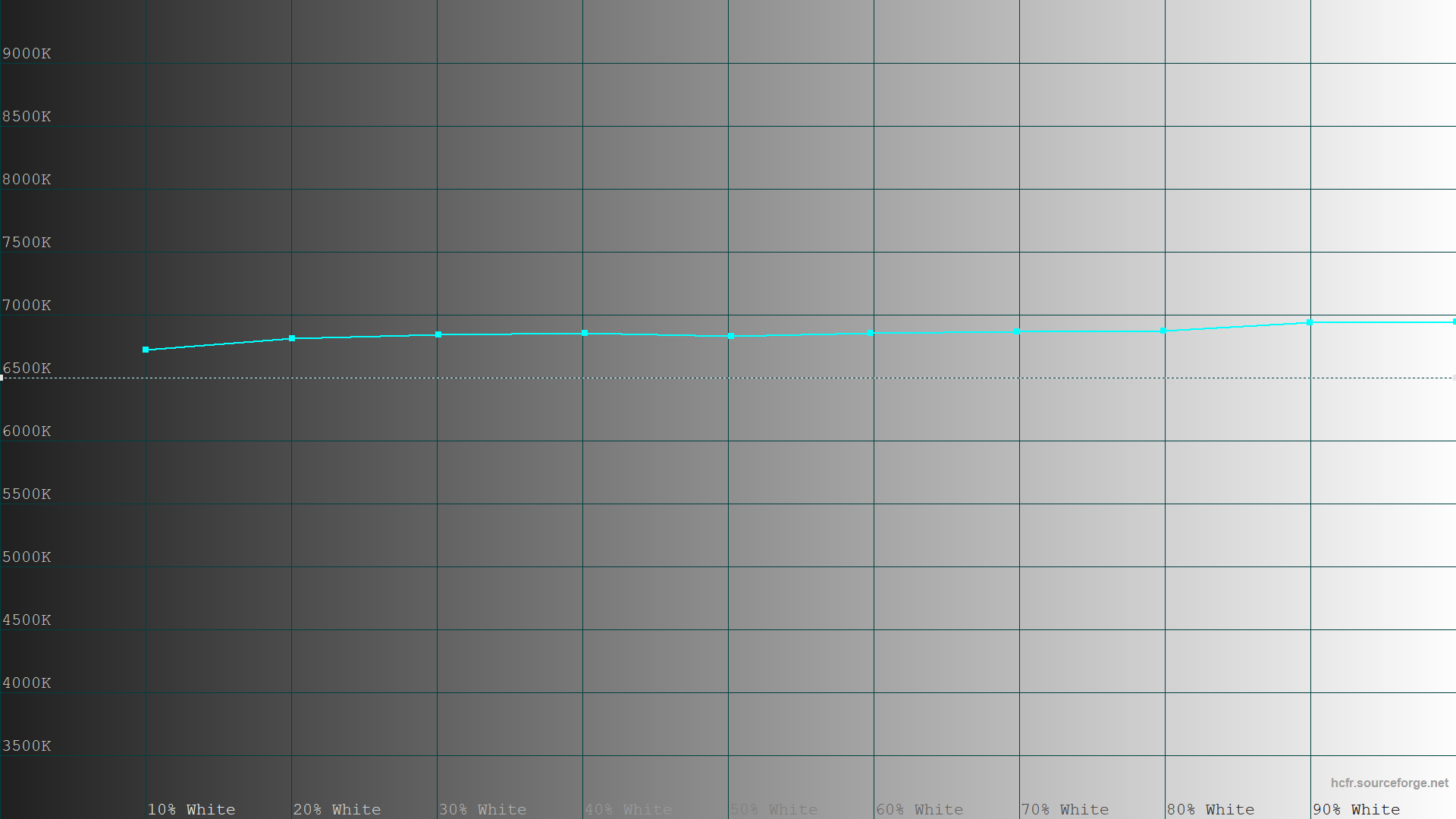

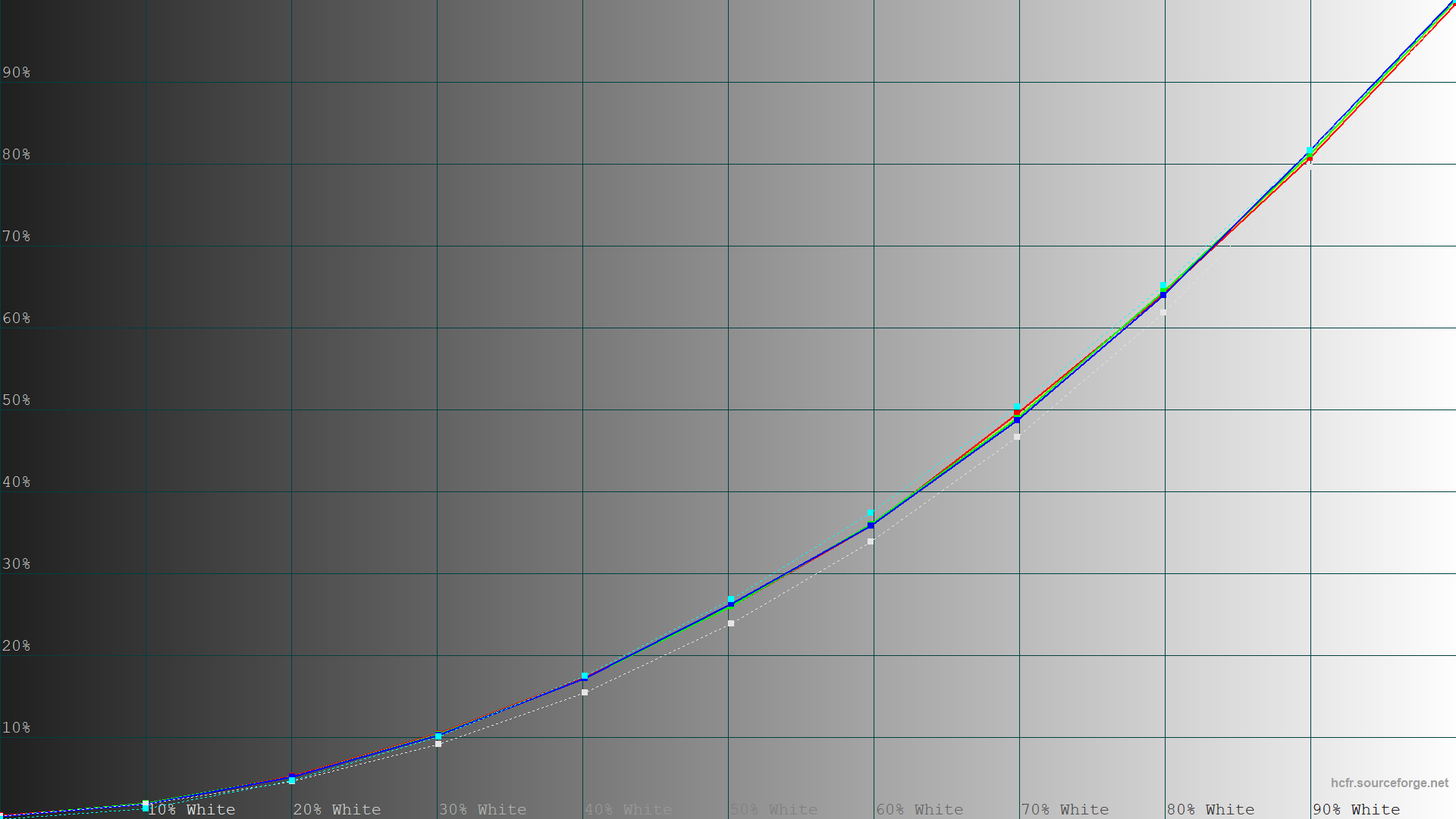

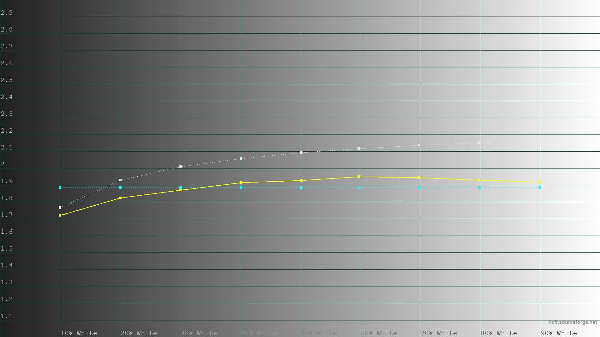

Температура профиля составляет чуть ниже 7000K, референсные линии не совпадают, синий превышает остальные на 10 процентов, но точность передачи цветов неплохая, так что для непрофессиональной работы с графикой и видео этот монитор можно использовать без проблем даже «из коробки».

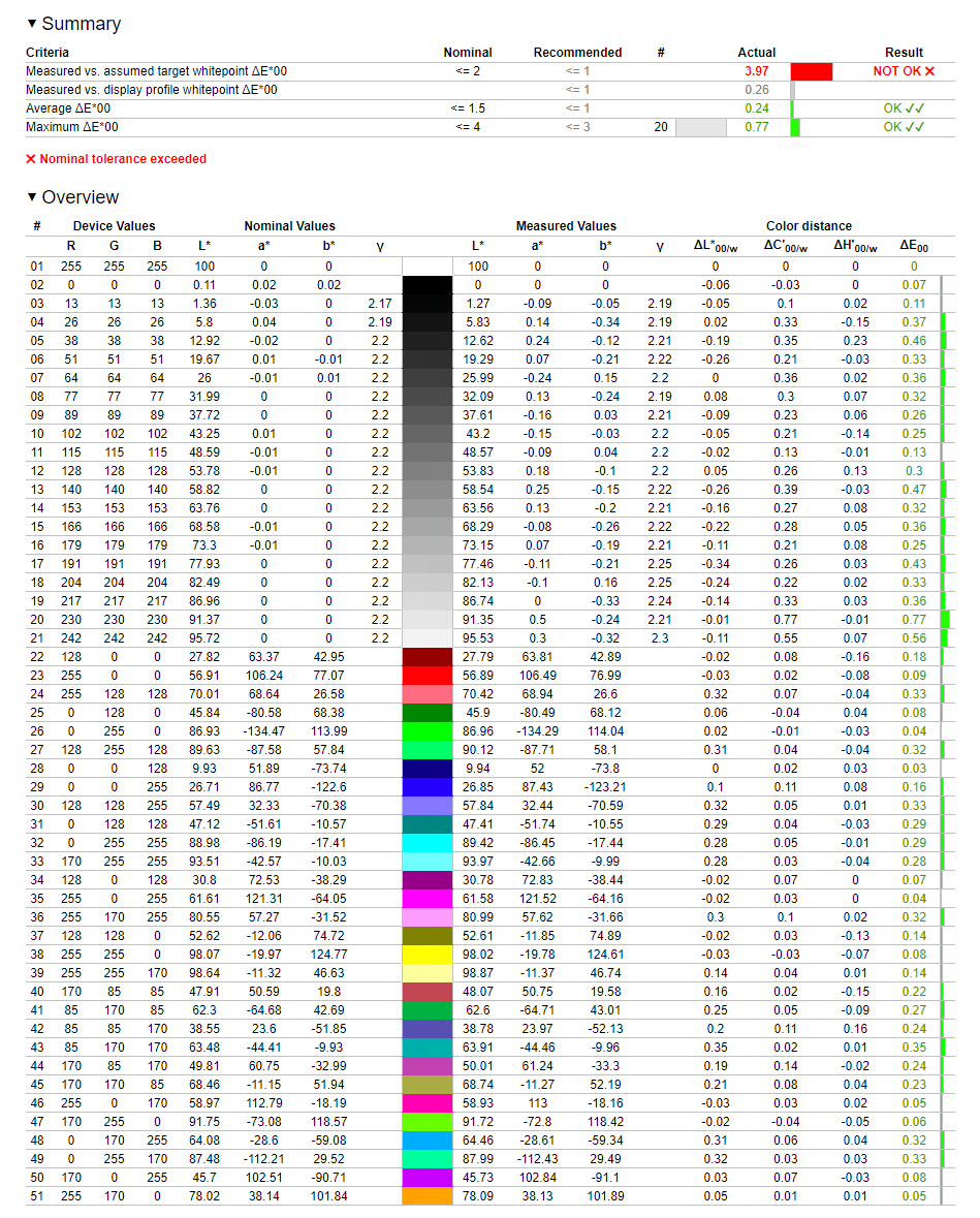

Теперь взглянем на пресет User, который обычно используется для калибровки.
Здесь показатели еще лучше, поэтому при желании для повседневного использования можно использовать и этот профиль.
Температура, референсные линии — все без изменений и такие же, как и в пресете выше.
Средняя DeltaE даже лучше Eco, поэтому для работы с графикой без имеющегося калибратора пользователь может переключить монитор на профиль User.

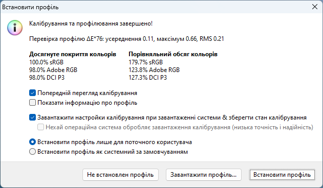

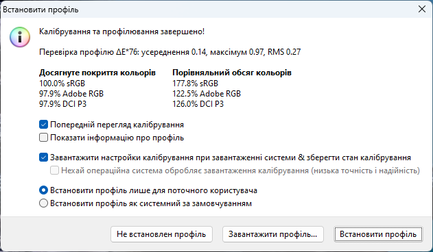

Калибровка

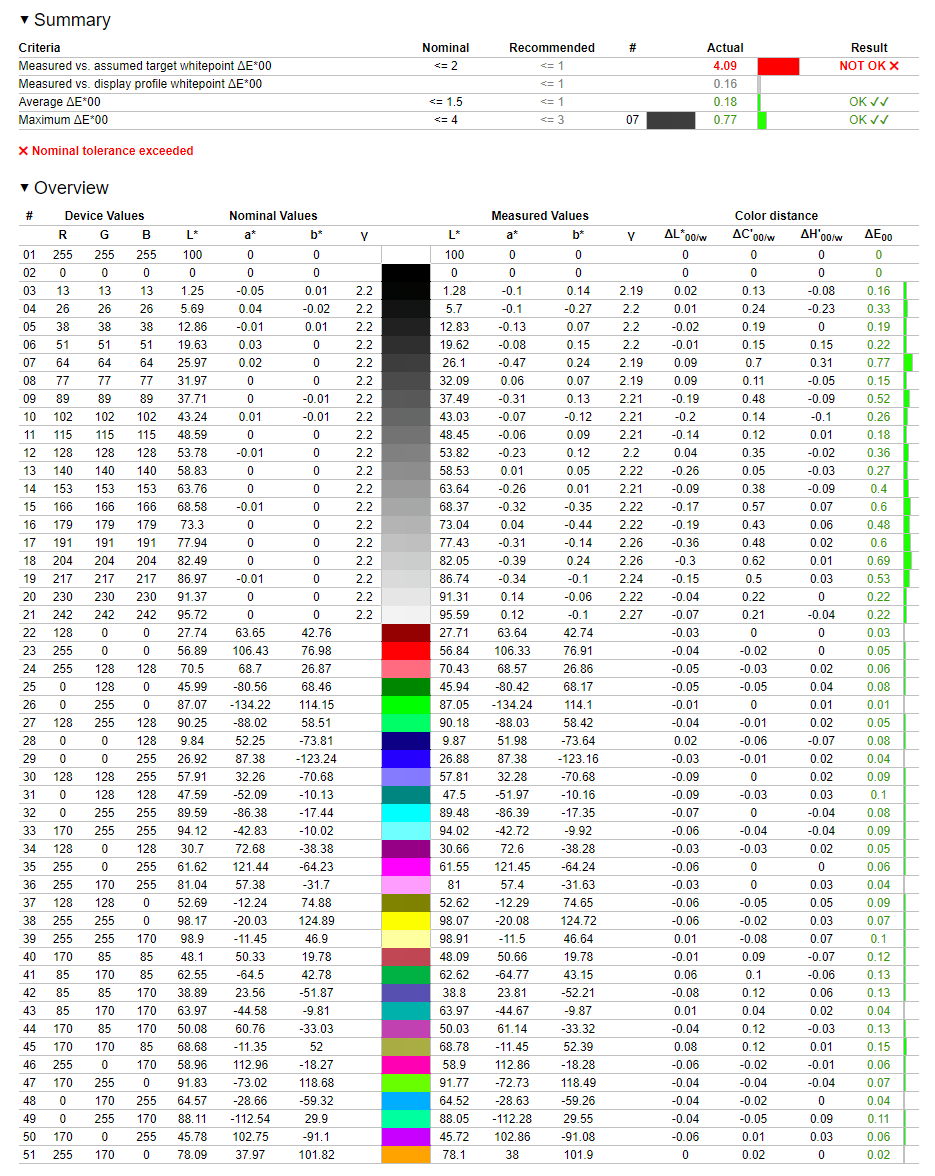

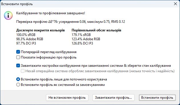

Для калибровки использовался профиль User. Настройки изменялись следующим образом:
- яркость — 33;
- контраст — 70;
- красный цвет — 100;
- зеленый цвет — 100;
- синий цвет — 96.

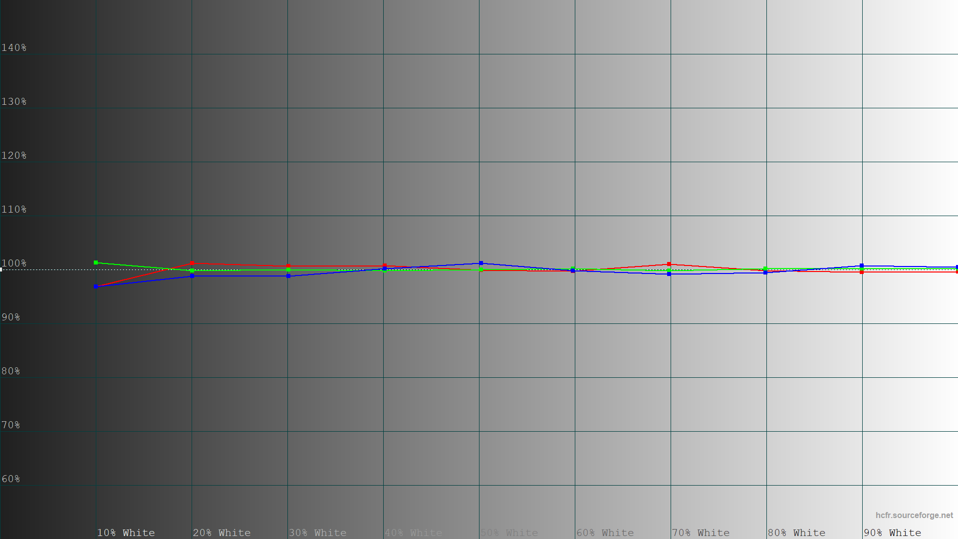

Калибровка фактически не повлияла на показатели, пространство Adobe RGB немножко подтянулось, а DCI-P3 ухудшилось, но в целом не критично, одного процента как не хватало до обещанных 99%, так он и не появился.
Референсные линии теперь почти совпадают, температура фактически 6500К и при более точной калибровке можно получить еще лучшие результаты.
Средняя DeltaE и так была хорошей, а сейчас улучшилась еще больше. Ну и исчезла проблема с точкой белого.

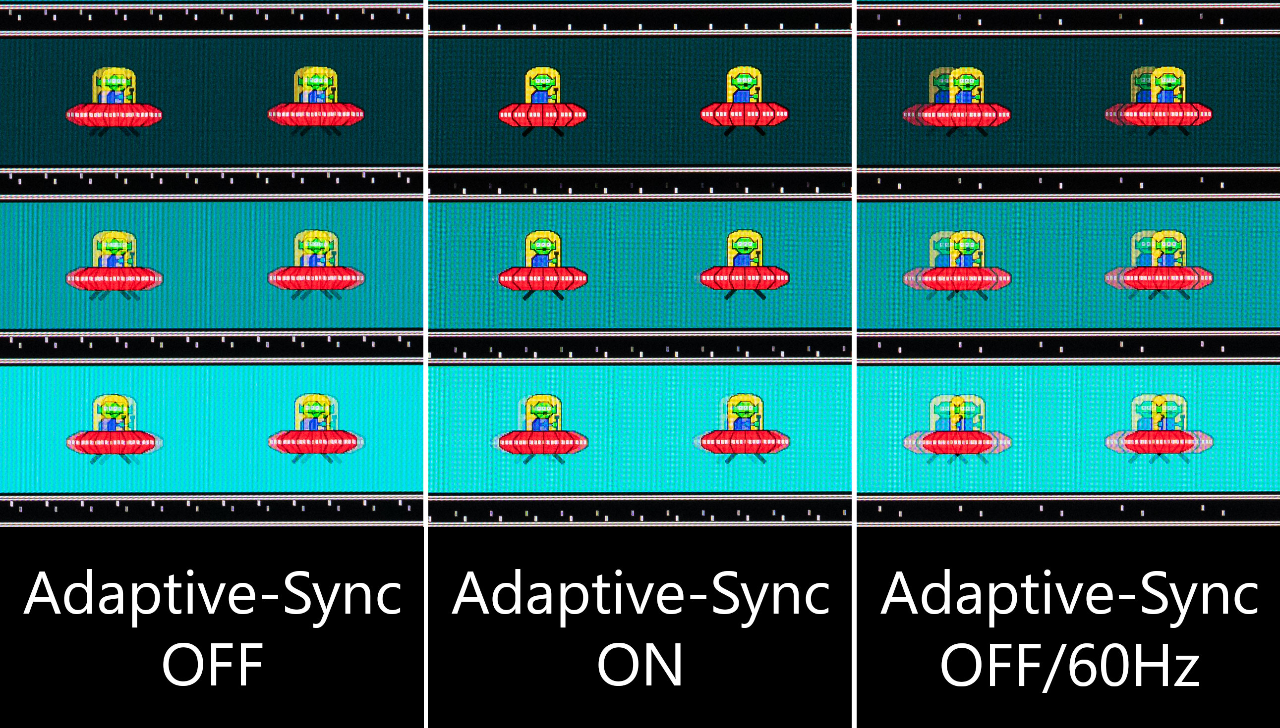

Монитор оснащен быстрой матрицей со временем реакции в 0,03 мс (GtG), что делает его пригодным для динамичных игр вроде сетевых шутеров, а частота обновления в 144 Гц сделает картинку более четкой и плавной.
Каких-то настроек разгона матрицы в мониторе нет, можно лишь включить технологию синхронизации Adaptive-Sync, которая изначально выключена. Как видим, играть можно как угодно, но с ней все же лучше. Конечно, тем кто привык к новейшим 240–360 Гц, меньшая в 2–3 раза частота обновления экрана может показаться медленнее, чем ожидалось.
