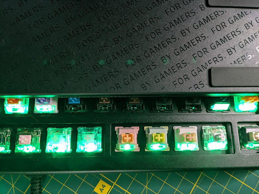

Бесшумные и некоторые отобранные:
| Клавиша | Переключатель |
| ~ | Razer Orange Gen-3 |
| Esc | JWICK Semi-Silent |
| F1 | HATOR Aurum Milky Way |
| F2 | Outemu Silent Cream Yellow Pro V2 |
| F3 | Outemu Silent Lemon V2 |
| F4 | Outemu Silent Peach V2 |
| F5 | Durock Shrimp Silent Tactile |
| F6 | BSUN Silent Linear |
| F7 | Alpaca Silent |
| F8 | Durock Daybreak Silent |
| F9 | Kailh Deep Sea Tactile White |
| F10 | Kailh Deep Sea Linear Islet |
| F11 | Kailh Midnight Pro Silent Tactile |
| F12 | Kailh Midnight Pro Silent Linear |
| 1 | Durock Blue Lotus |
| 2 | Cherry MX Black |
| 3 | Cherry MX Black (смазанный) |
| 4 | Cherry MX Brown |
| 5 | Cherry MX Brown (смазанный) |
| 6 | Cherry MX Blue |
| 7 | Lorgar Dream Switch |
| 8 | HATOR Aurum Orange |
| 9 | HATOR Aurum Choco |
| 0 | HATOR Aurum Indigo |
| - | HATOR Aurum Milky Way |
| + | Razer Orange Gen-3 |

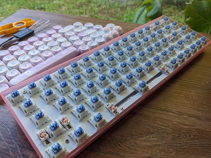

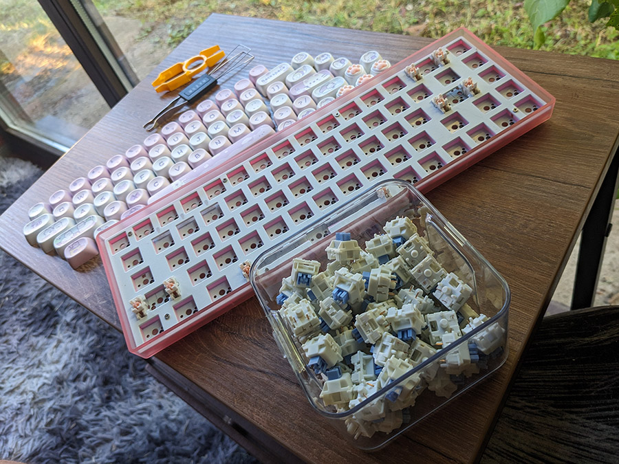

Для извлечения переключателя существует отдельный инструмент (switch puller, свитч-пуллер), без которого лучше даже не пытаться это делать. В отличие от кейкапов, для этой операции нужно больше внимания и осторожности, хотя тоже ничего слишком сложного. Обратно на место свичи устанавливаются просто руками. После сборки проверьте нажатие всех клавиш в тестовом приложении типа SwitchHitter. Металлические контакты на дне переключателя можно погнуть и это самая популярная причина, почему он не работает. Если это произошло — есть большой шанс аккуратно вернуть все на место обычными небольшими плоскогубцами.

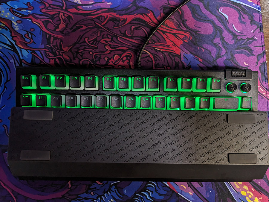

Итак, поскольку идея именно тихой клавиатуры на базе Razer Blackwidow V4 75% была изначально, то туда пошли HATOR Aurum Milky Way. Даже перебрав более десятка видов бесшумных переключателей, аргументов против такого выбора не нашлось — а значит, есть ещё больше смысла поддержать украинский бренд.

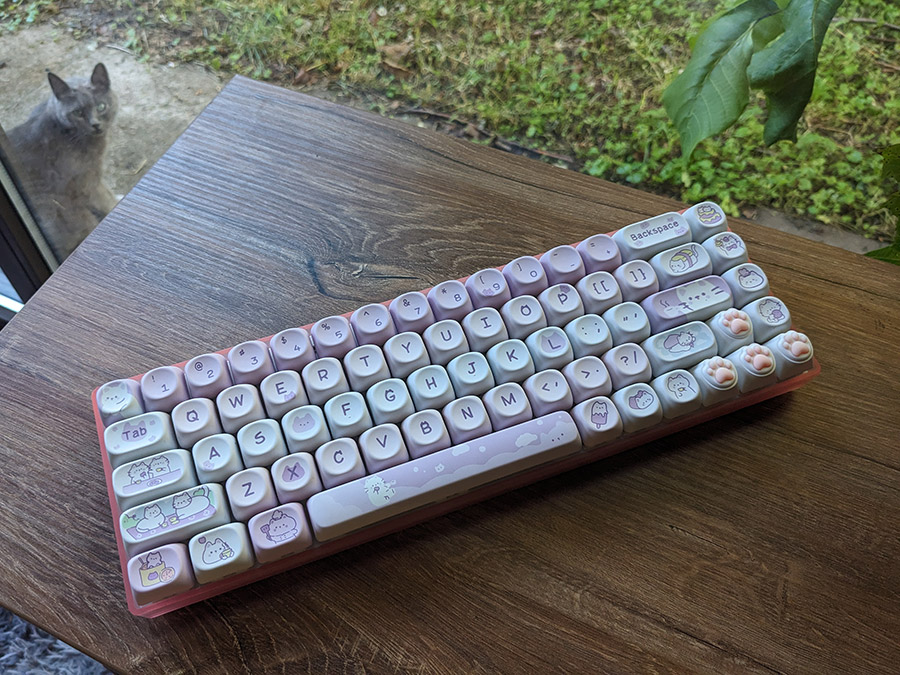

Ну, а для финальной сборки CIY Tester 68, согласно «бюджетной» теме, уже после общего тестирования были выбраны кликовые Outemu Cream Blue с OLX.
