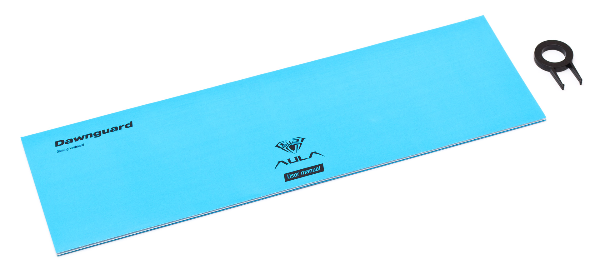

В комплекте поставки есть огромного размера инструкция на нескольких языках и ключ для демонтажа колпачков клавиш.

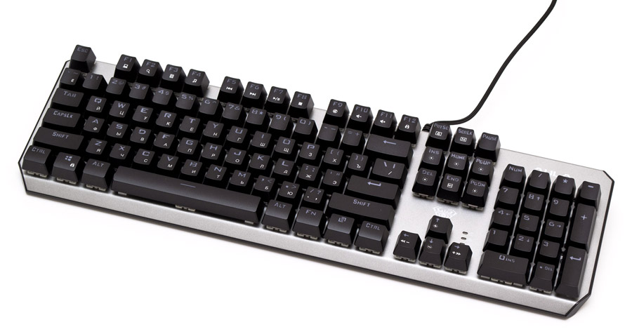

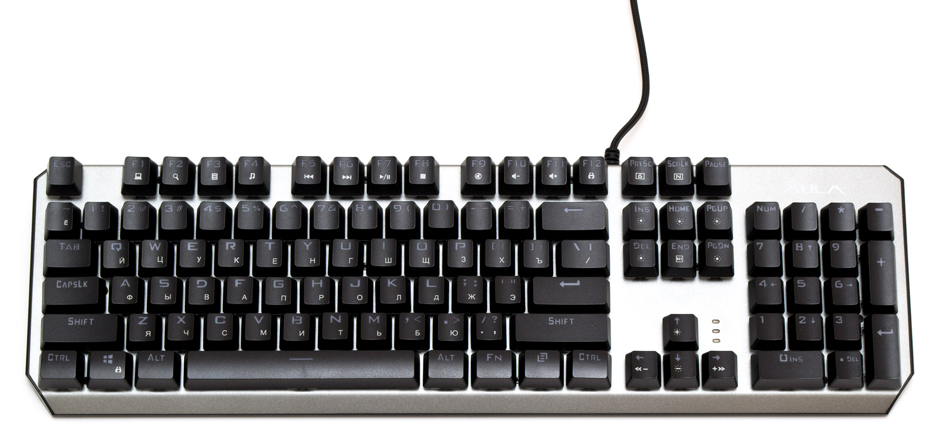

Выглядит Aula Dawnguard весьма неплохо. По конструкции это модный сейчас «скелетон». В дизайне нет «кричащих» элементов, он выверенный и сдержанный. Верхняя панель металлическая и окрашена в темно серый цвет. Хотя металл здесь и не самый толстый, дополнительной прочности ему придают изгибы на передней и задней гранях. Клавиатура обладает неплохой жесткостью на диагональный изгиб и не издает посторонних скрипов при нагрузке. Полный вес устройства составляет 800 грамм (762 грамма без учета кабеля).

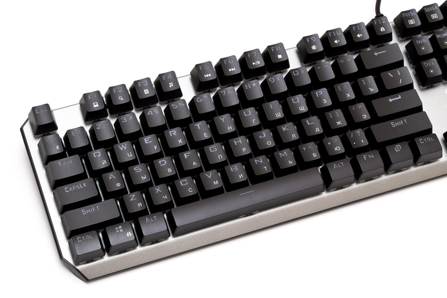

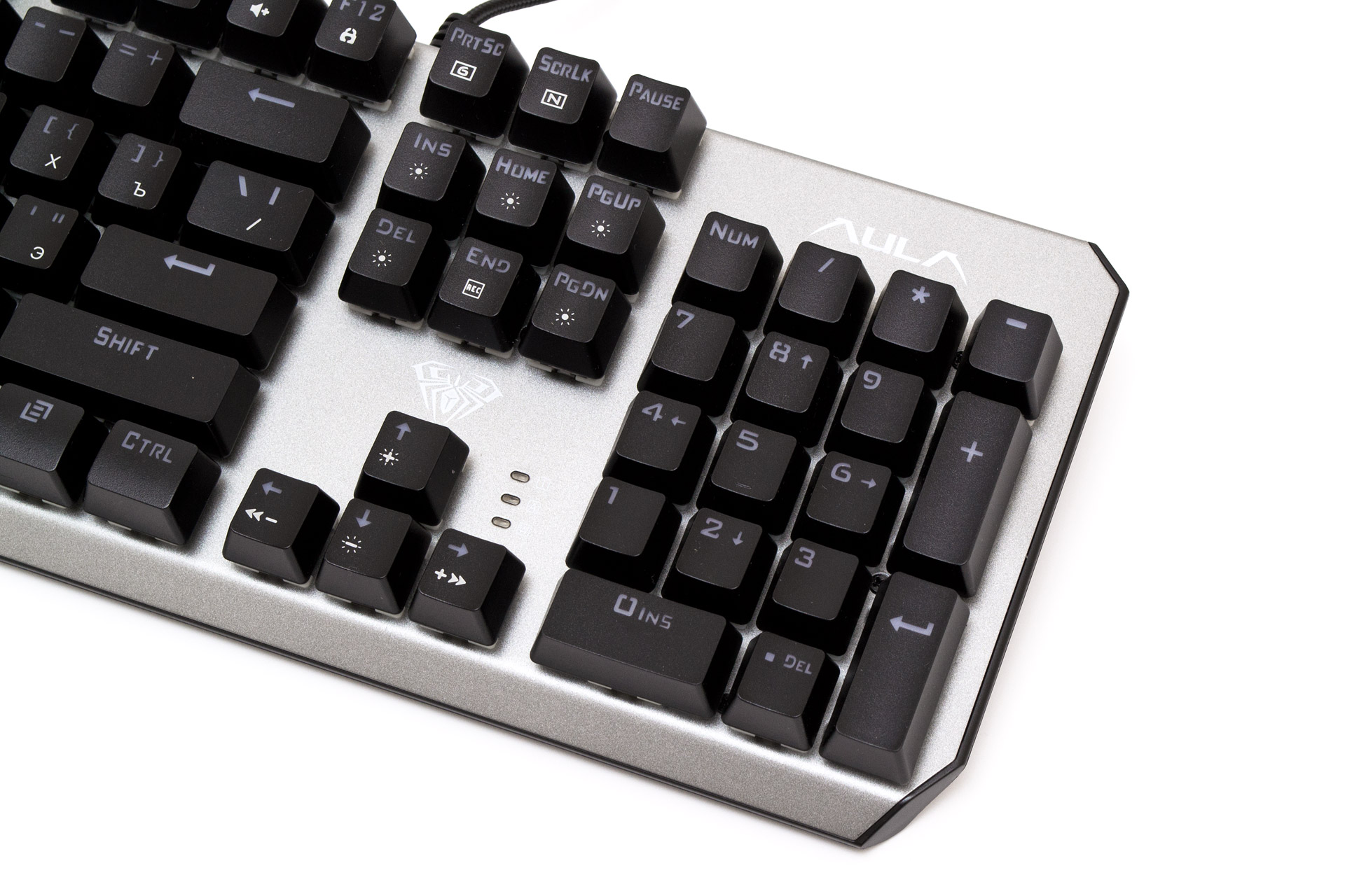

Раскладка клавиш полностью соответствует ANSI-стандарту, с длинными однорядными Shift и Enter. Кнопка F1 расположена на своем привычном месте над цифрой «2». Покрытие колпачков клавиш слегка шершавое на ощупь, с цилиндрическим углублением посередине. Гравировка латиницы нанесена ровно по центру вверху, она толстая и напоминает трафаретный шрифт с пробелами. Тонкая кириллица выполнена в нижних правых углах клавиш при помощи краски. Кнопка Fn расположена на месте правой клавиши Win.
Положение цифрового блока, редакционных кнопок и стрелочек стандартное. Прямоугольные Lock-индикаторы спрятаны над правой «стрелкой» и расставлены вертикально. Если считать сверху вниз, то тут есть светодиоды Num, Caps и индикатор блокировки клавиши Win.

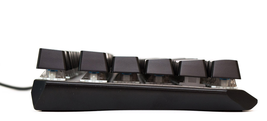

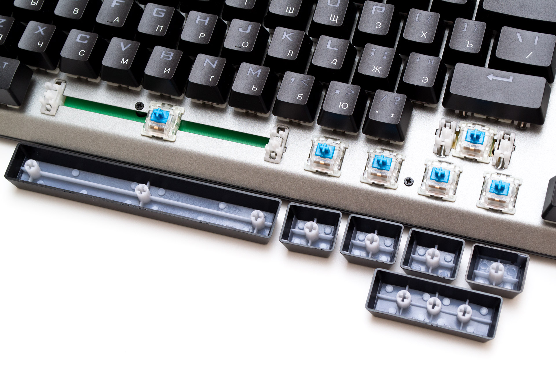

В качестве переключателей здесь применены наши старые знакомые и бюджетные KRGD в прозрачном корпусе и с синими штифтами. Это нелинейные механизмы, издающие смачный клацающий звук при срабатывании. Основные характеристики — 60 грамм усилия, требуемого для активации, 2 мм хода до срабатывания, 4 мм полного хода. Точка сброса механизма — 0,4 мм от начала. Как вы понимаете, в данном 1,6-мм зазоре можно сделать произвольное количество повторных нажатий без щелчка. Выносливость заявлена на уровне 50 млн. нажатий. Светодиоды подсветки распаяны на печатной плате. Стабилизаторы длинных клавиш внутренние, благодаря чему кнопки проще снимать для очистки. А вот стабильность нажатий «хромает» — длинные кнопки изрядно «танцуют» в горизонтальной плоскости. Кстати, колпачки клавиш выполнены по технологии двойного литья из ABS-пластика, что отчасти объясняет трафаретность нанесения шрифта. Ну что же, по крайней мере латинская гравировка будет почти вечной.

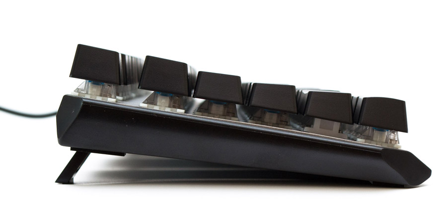

Минимальная высота клавиатуры в профиль по заднему ряду клавиш со сложенными ножками составляет 37 мм. При разложенных ножках высота возрастает до 50 мм. Кнопки практически лишены наклона. Корпус клавиатуры слегка клиновидный в профиль.

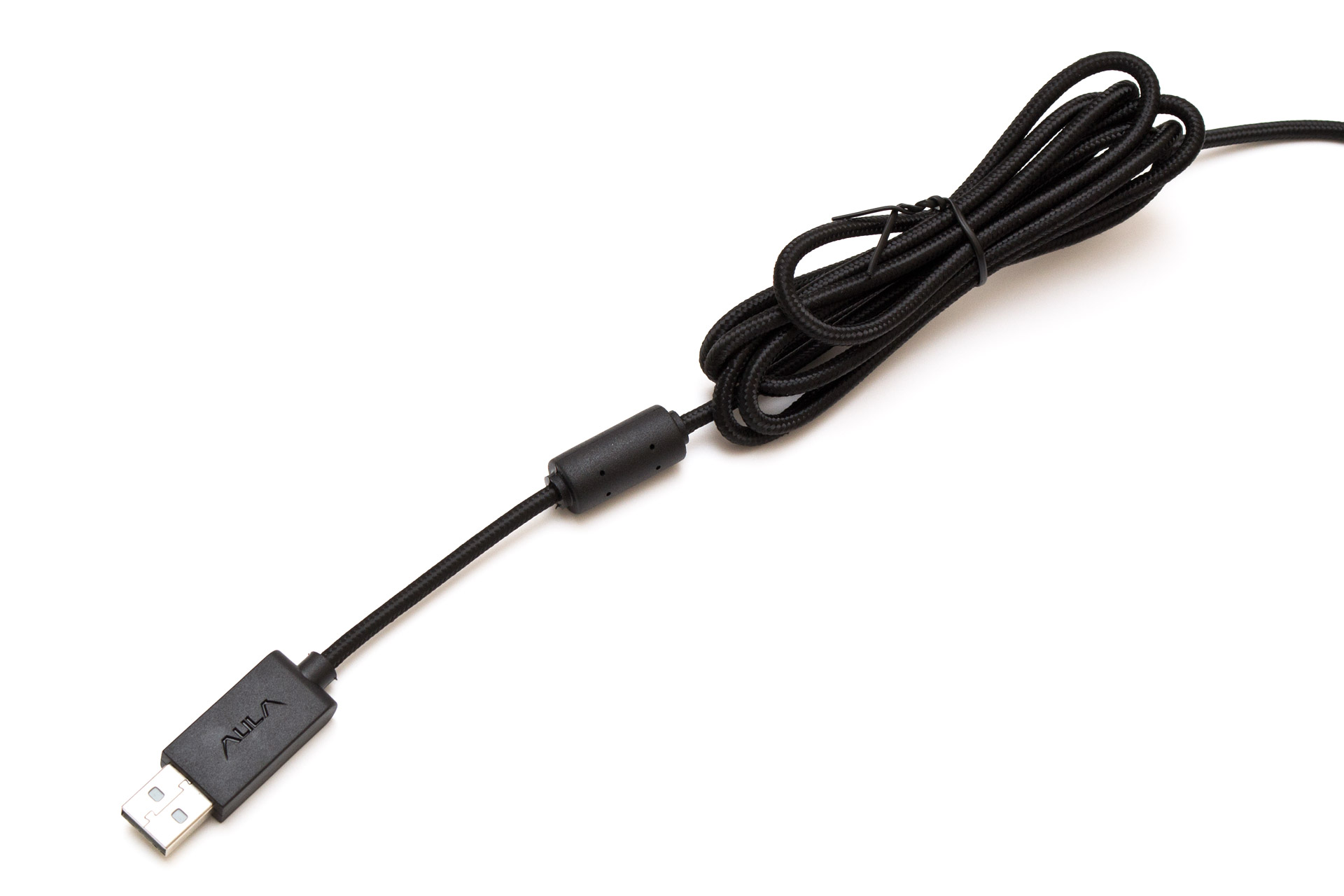

Сигнальный шнур имеет длину в 1,6 метра и покрыт нейлоновой оплеткой. Он средней толщины и достаточно гибкий, хотя и может запоминать заданную форму. Недалеко от USB-разъема есть ферритовый фильтр для устранения наводок сигнала.

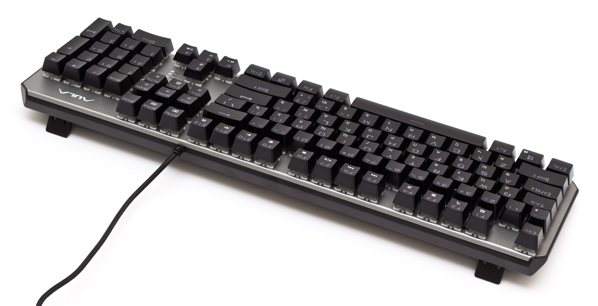

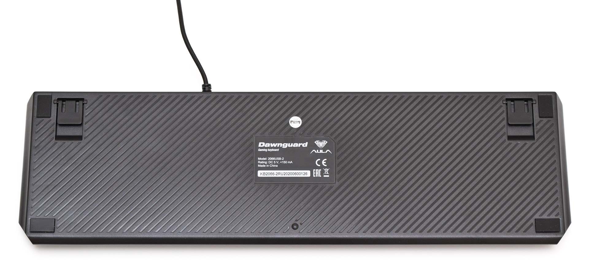

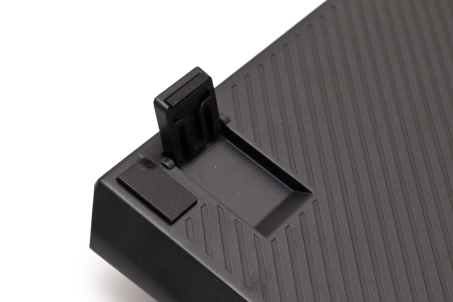

Задняя панель клавиатуры покрыта диагональными полосами вперемешку с матовой и глянцевой поверхностью. По центру есть наклейка с серийным номером, а четыре резиновые ножки расположены по углами. Ножка посередине передней грани пластмассовая.
На раскладных ножках есть тонкие полосочки резины. Если ножки сложены, клавиатура цепляется за поверхность стола намертво. С разложенными может слегка скользить.

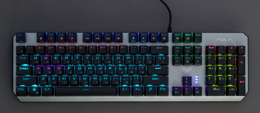

Подсветка у клавиатуры имеет шесть цветов. Но по факту они статично закреплены за определенными клавишами и наличие световых эффектов лишь зажигает их в определенной последовательности. Есть шесть уровней яркости и возможность отключать и включать подсветку на кнопках индивидуально. Кириллица не подсвечивается. В принципе, для тех, кто не владеет слепым набором такой вариант неплох для работы в темноте. Lock-индикаторы светят синим цветом среднего уровня яркости.

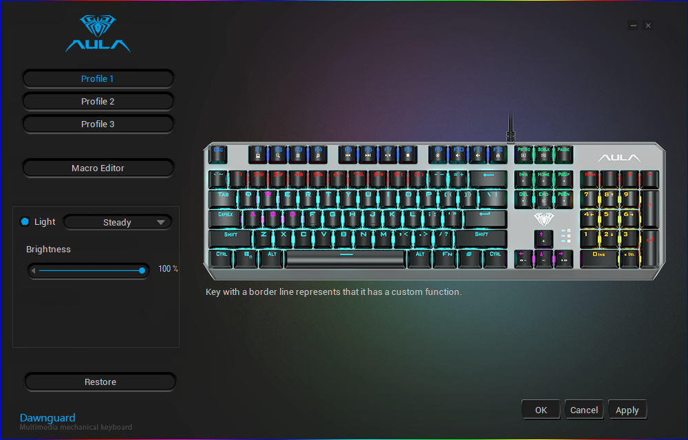

Aula Dawnguard использует собственное, крайне простое программное обеспечение, которое требуется загрузить с официального сайта и установить. После принудительного запуска оно является постоянно активным. Экран у приложения всего один. Слева есть три профиля, между которыми можно переключаться, нажимая на них. Чуть ниже находится доступ в макроредактор. Еще ниже — управление подсветкой, позволяющей выбрать и настроить один из 20 световых эффектов. В нижнем левом углу находится кнопка возврата к заводским настройкам.
Для переназначения команд доступны любые кнопки клавиатуры за исключением Fn. Привязать можно любую из команд клавиатуры, макрокоманду или мультимедийную кнопку из тех, что обычно закреплены за F1–F12.
В редакторе макросы поименно сохраняются в левой колонке. Запись не более чем 31 команды с задержками происходит справа. Можно задать время задержки или указать способ воспроизведения. По окончанию записи её можно отредактировать, вставив нажатия ЛКМ, СКМ и ПКМ мыши, задержку или нажатие либо отпускание клавиши.

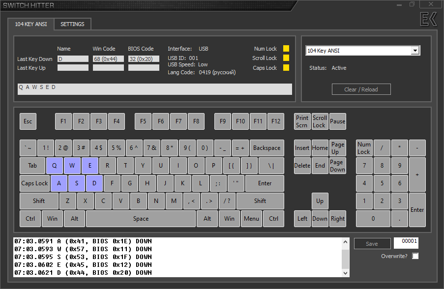

Aula Dawnguard поддерживает как полноценный NKRO-антигостинг, позволяющий активировать все кнопки одновременно и в любом сочетании, так и шесть одновременных нажатий, на случай если UEFI/BIOS материнской платы не понимает больше и не стартует.
