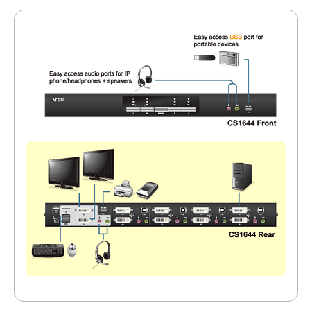

Переключатель Aten CubiQ CS1644 рассчитан на работу с четырьмя системами, с возможностью подключения к ним двух мониторов с интерфейсом DVI (Dual Link) и разрешением 2560x1600 каждый.
Для подключения различной периферии, включая клавиатуру и мышь, предусмотрены USB-порты. В качестве акустики может использоваться система формата 2.1 или гарнитура.

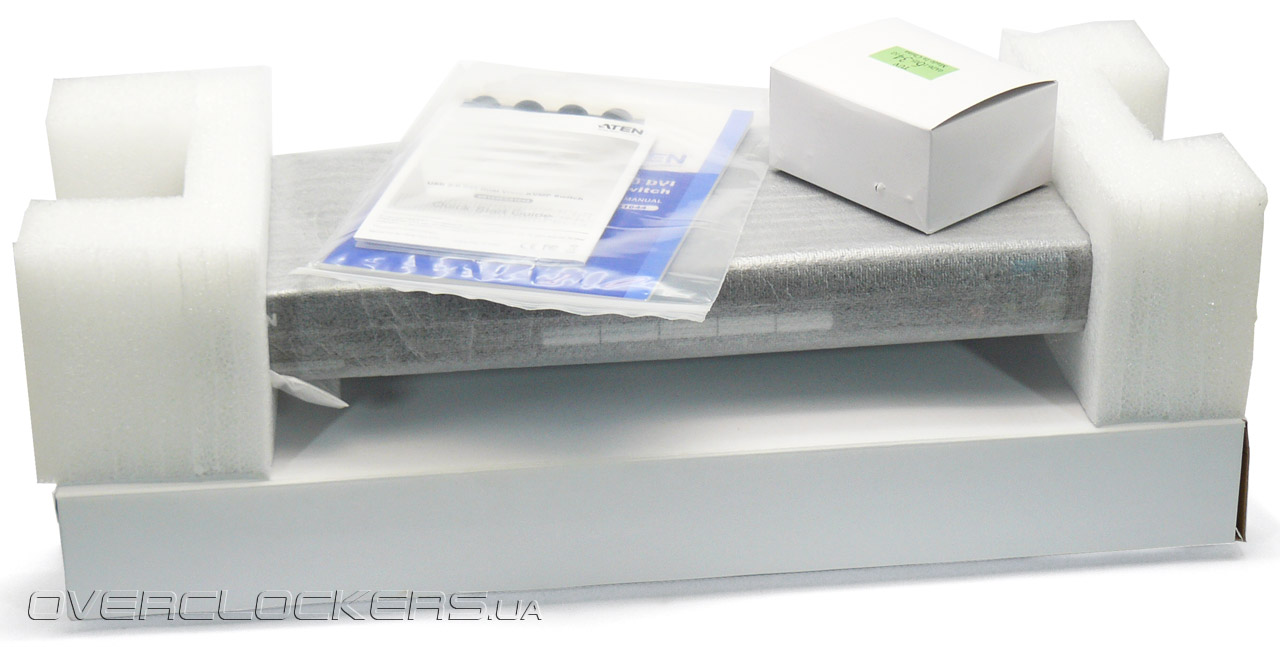

KVM поставляется в большой, ничем не примечательной коробке, треть объема которой занимают всевозможные кабели и переходники. Для снижения риска повреждения коммутатора, он надежно закреплен пеноматериалом.

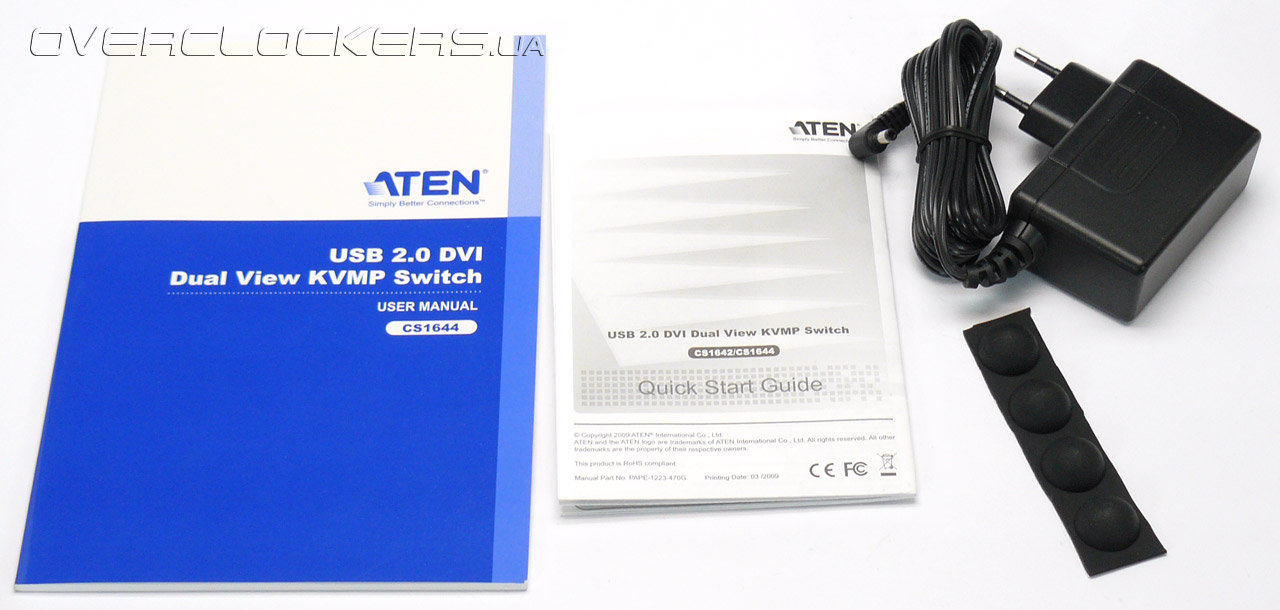

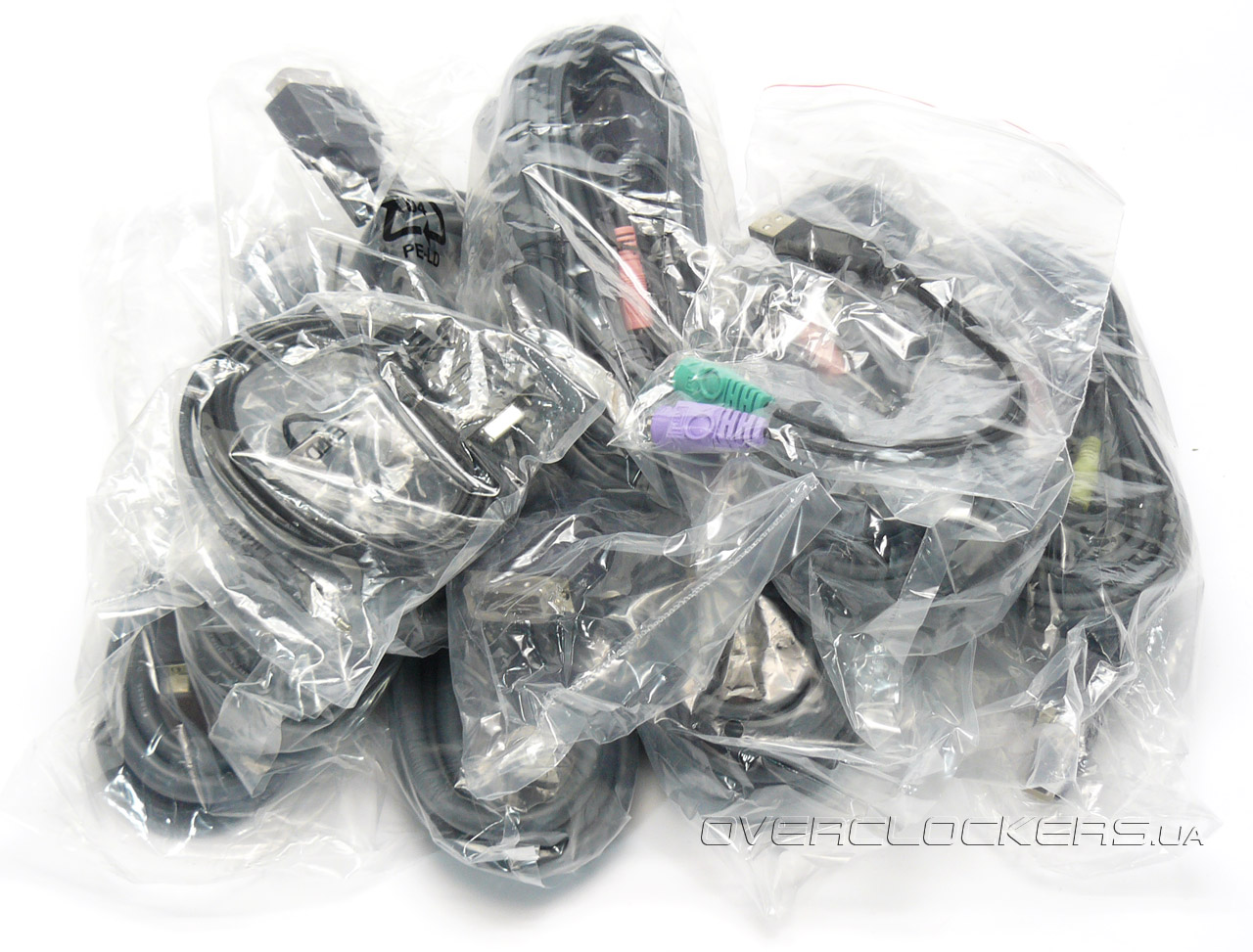

В комплекте поставки можно обнаружить инструкции, клейкие резиновые ножки, блок питания и большое количество кабелей.

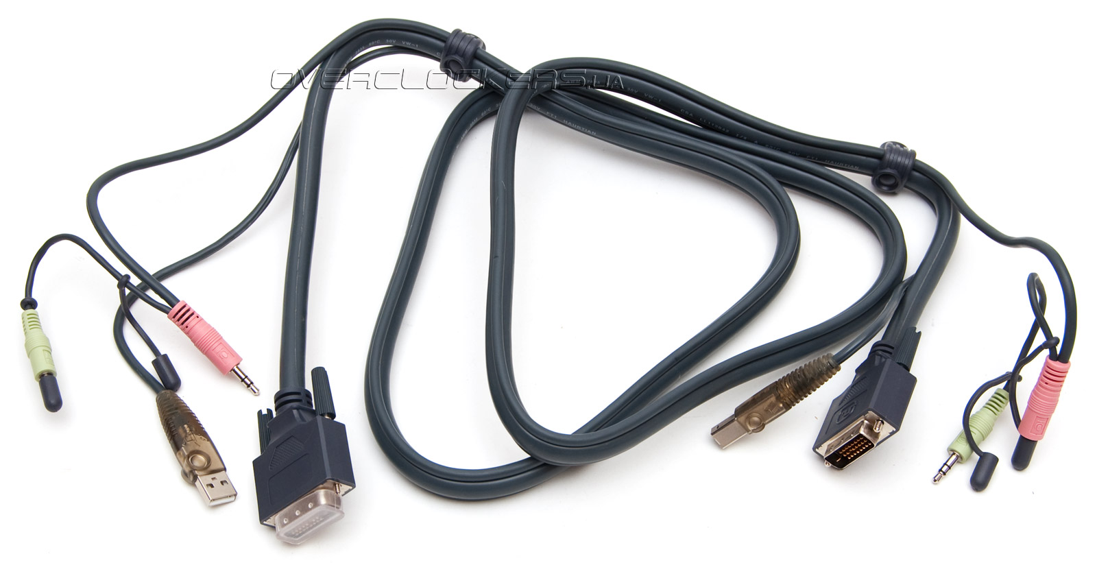

Подключается KVM двумя кабелями — одним DVI-D и одним комбинированным, включающим как DVI-D, так и USB и звук. Со стороны системного блока USB-разъем привычный, A-типа, со стороны CubiQ CS1644 — тип B, как для подсоединения периферии. Кабели толстые с экраном, выполнены качественно, что гарантирует устойчивый сигнал при высоком разрешении. Звуковые мини-джеки оснащены защитными резиновыми колпачками.

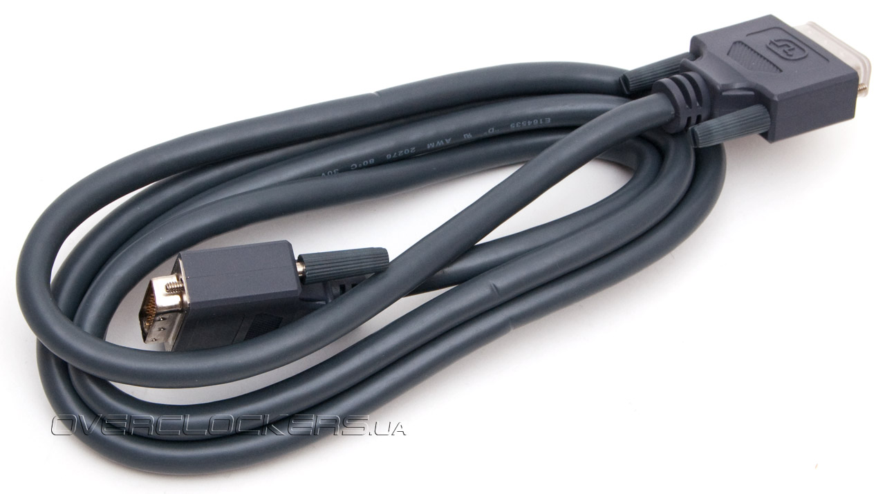

Отдельные DVI-кабели также сделаны на должном уровне. При использовании лишь одного монитора, их можно не подключать.
Единственный недостаток комплектных кабелей — их небольшая длина, всего 1,8 м, чего в некоторых случаях будет недостаточно. Трех и пятиметровые придется приобретать отдельно. Кабели стандартные, поэтому возможно использовать неоригинальную, но вполне качественную продукцию других фирм.

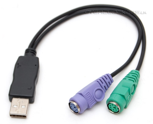

При отсутствии клавиатуры или мыши с USB-интерфейсом для консоли можно будет использовать старые решения с портом PS/2, для чего производитель предусмотрел специальный переходник. Вполне правильный подход, так как периферия с современными разъемами большей степени удел домашних пользователей.

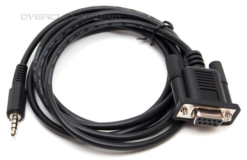

Обновление внутреннего ПО (да-да, Aten CS1644 позволяет это делать) осуществляется за счет дата-кабеля, требующего COM-порт на материнской плате. Так что, несмотря на всю прогрессивность рассматриваемого KVM, архаизма избежать не удалось. Но с другой стороны, прошивки выходят крайне редко и вряд ли у кого появится необходимость в обновлении микрокода переключателя.

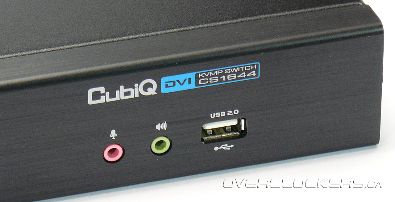

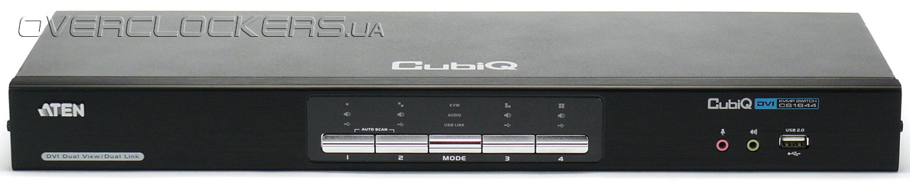

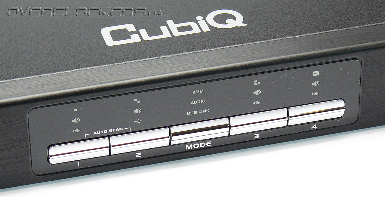

Внешне CubiQ CS1644 выглядит стильно. Черный корпус, алюминиевая передняя панель и современно выполненные кнопки управления дают повод думать об отношении этого KVM к аудио-видео аппаратуре, а не к переключателям. Размеры устройства позволяют его использовать в серверной стойке. Правда, уголков в комплекте нет. Для установки на стол или полку предусмотрены самоклеющиеся резиновые ножки.

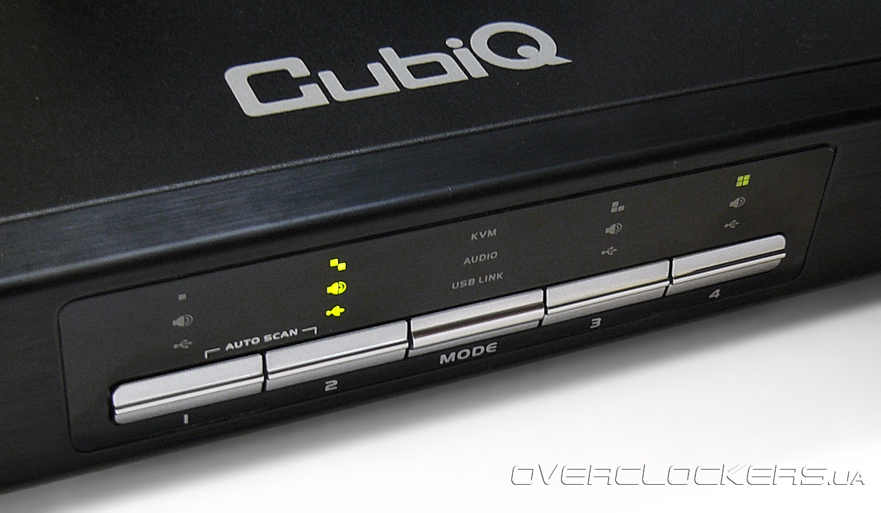

На передней панели расположены индикаторы и кнопки переключения систем и выбора одного из четырех режимов: только изображение с возможностью управления клавиатурой и мышью, только звук, только USB или все одновременно. Не хватает лишь функции запоминания постоянно используемого режима (по умолчанию используется все одновременно).
Кроме того, для переключения между ПК можно использовать комбинации клавиш, что особо будет полезно, если коммутатор расположить на большом расстоянии от оператора. При необходимости «горячие» клавиши можно переназначить.
Справа от панели управления есть два аудио-разъема, позволяющие подключить гарнитуру, и USB-порт версии 2.0 с которым можно использовать всевозможное оборудование, начиная от вэб-камер и заканчивая внешними звуковыми картами. Но в отличие от консоли, устройства с этим портом при переключении с системы на систему будут отключаться и заново находиться. Поэтому, например, с флэш-накопителями необходимо сначала закончить все действия, а уже потом производить переключение.

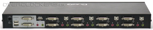

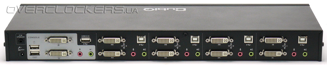

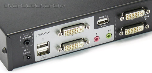

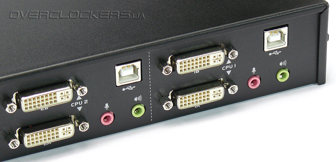

Задняя стенка CubiQ CS1644 имеет все необходимые разъемы для подключения периферии и четырех систем.
Разъемы консоли, питания и обновления микрокода сгруппированы слева. Тут же находится еще один порт USB 2.0 для подключения различного оборудования (сканеры, принтеры и пр.).
Остальная часть стенки занята разъемами для ПК: по два DVI на каждый, по паре аудио-разъемов и одному USB-порту B-типа. После подключения, кабели фиксируются винтами. Если этого не сделать, то из-за их жесткости и веса соединение будет менее надежным и вполне вероятно что кабель выскочит из разъема.

Переключение между системами сопровождается световой индикацией на передней панели и звуковым сигналом. Кнопка Mode позволяет выбрать необходимый режим, а одновременно нажатые первая и вторая кнопки активируют функцию автосканирования с интервалом 5 сек.
