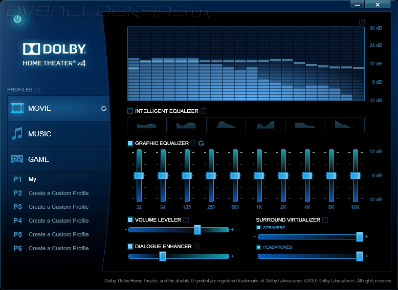

| Дополнительные возможности | Внешний блок Control Box, Dolby Home Theater V4, Hyper Grounding, ROG Command |

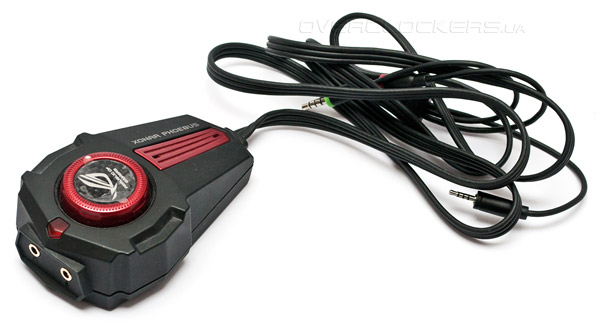

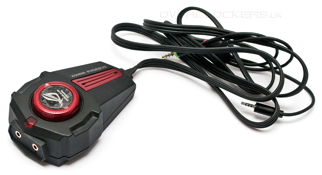

- внешний блок Control Box;
- переходник Toslink (S/PDIF);
- переходник питания Molex – ATX 6 pin;
- руководство пользователя;
- DVD-диск с ПО и драйверами.
Внешний модуль подключается к микрофонному входу и выходу на наушники звуковой карты, а также специальному коммуникационному разъему, выполненному в виде порта RCA 1,8 мм. Длина провода составляет чуть меньше 2 м, что позволяет разместить Control Box в удобном месте, а разъемы для наушников и микрофона подсвечиваются изнутри, так что подсоединить гарнитуру можно практически «вслепую».

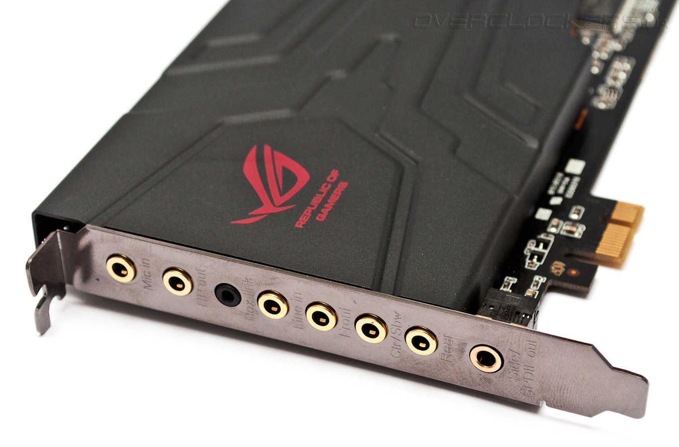

Звуковая карта ASUS ROG Xonar Phoebus имеет размеры 168 x 106 мм, то есть, в большинство низкопрофильных корпусов её установить не удастся. Плата расширения обладает интерфейсом PCI Express 1.0 x1, но никаких проблем при работе в слоте PCI-E 2.0 x16@x4 мы не обнаружили. Большая часть аудиокарты защищена металлическим кожухом, который выполняет функцию экрана и защищает электронные компоненты от повреждения при неаккуратном обращении. На задней панели ROG Xonar Phoebus расположено восемь разъемов:
- микрофонный вход;
- выход на наушники;
- коммуникационный порт для подключения внешний блок Control Box;
- линейный вход;
- линейный выход;
- выход на сабвуфер;
- выход для подключения тыловых динамиков;
- цифровой выход S/PDIF, совмещенный с выходом для подключения боковых динамиков.
Все разъемы, за исключением коммуникационного порта Control Box, выполнены в конструктиве RCA 3,5 мм, имеют металлические корпуса и позолоченные контакты, а микрофонный вход и выход на наушники подсвечены изнутри яркими светодиодами. Для вывода звука на цифровой ресивер, оснащенный оптическим портом S/PDIF, следует использовать комплектный адаптер Toslink. Увы, производитель не оснастил звуковую плату разъемами 1/4”, который используется во многих высококачественных наушниках, так что пользователям придется самим искать необходимый переходник.

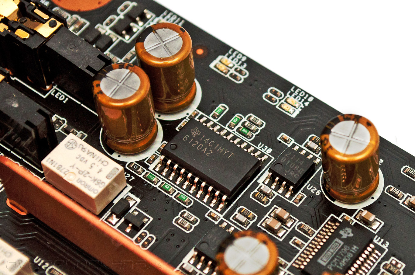

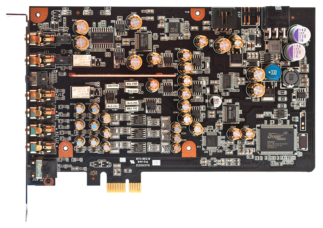

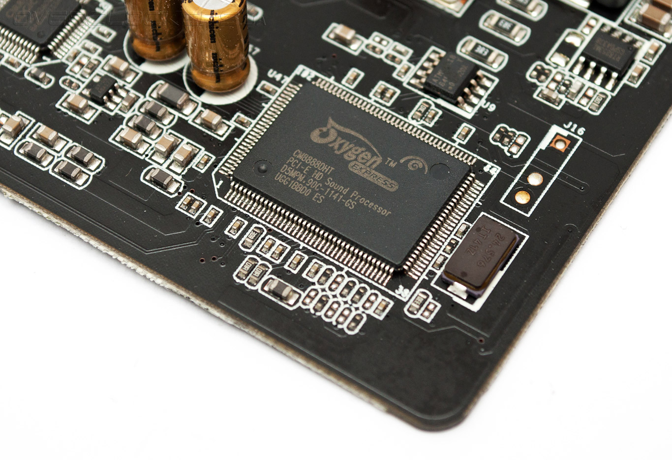

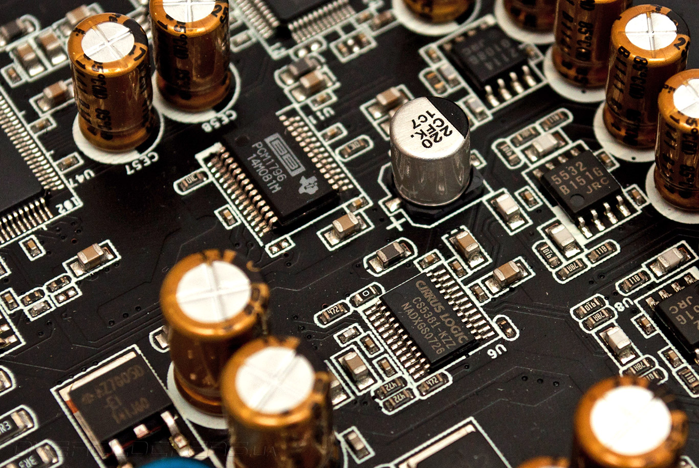

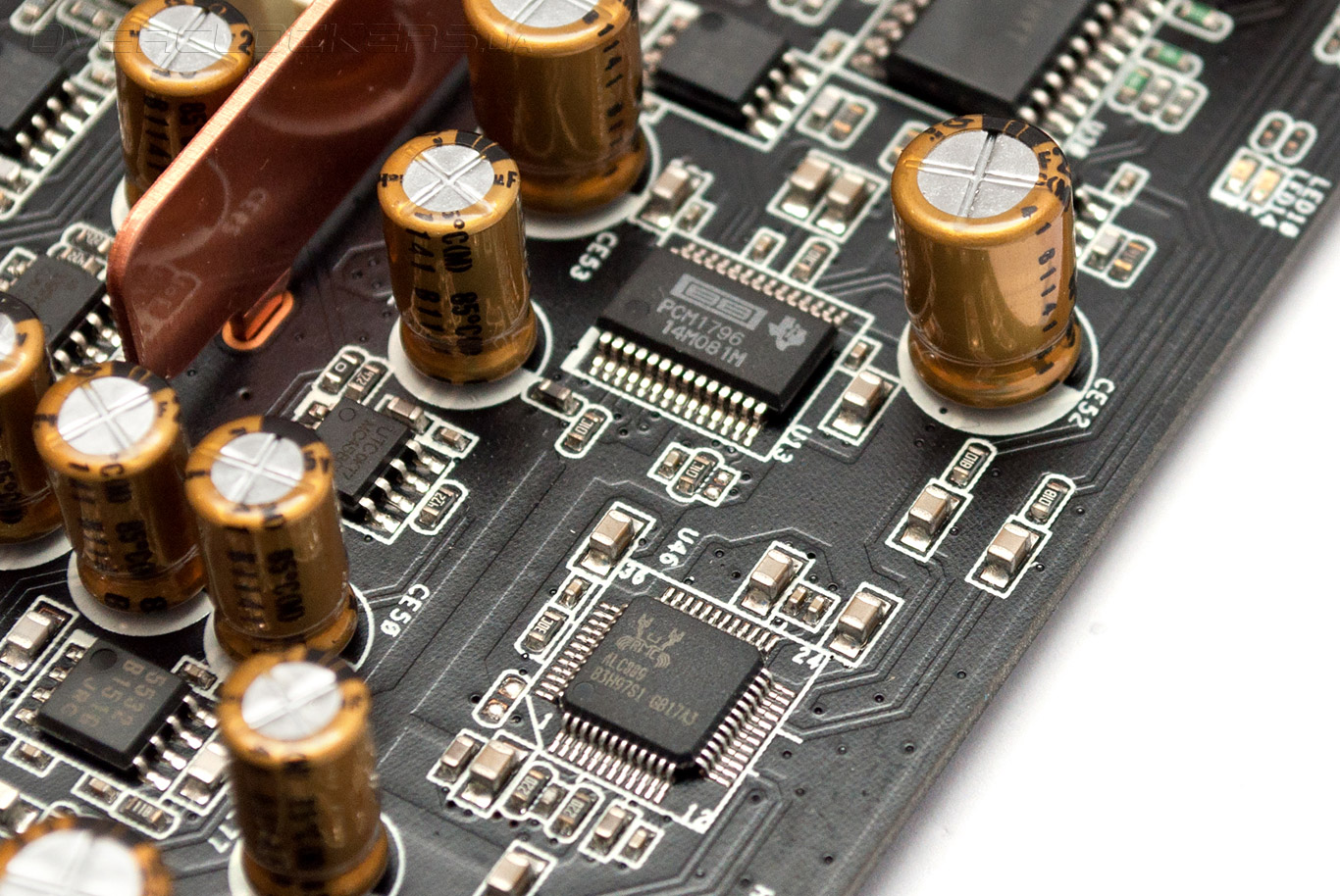

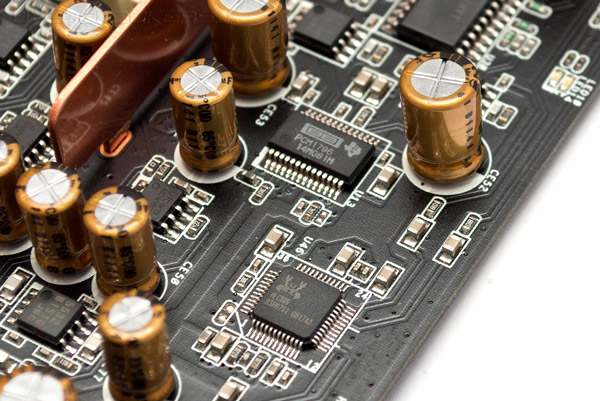

Печатная плата новинки условно разделены невысоким металлическим экраном на две части. Одна из них — линейная — формирует многоканальный звуковой сигнал, а вторая — усилительная — отвечает за работу наушников.
«Сердцем» ASUS ROG Xonar Phoebus является цифровой сигнальный процессор CM8888DHT производства C-Media Electronics. Эту микросхему можно назвать топовым решением чипмейкера, она обладает поддержкой шины PCI-Express, а «DHT» в названии модели означает аппаратную обработку эффектов Dolby Home Theater.
Для линейного выхода используется высококачественный ЦАП (цифро-аналоговый преобразователь) Burr-Brown PCM1796 от компании Texas Instruments. Данный чип поддерживает 24-битную обработку сигнала, обеспечивает динамический диапазон и соотношение сигнал/шум на уровне 124 дБ, а коэффициент нелинейных искажений составляет 0,0005% при уровне 0 дБ на частоте дискретизации сигнала 44,1 кГц.

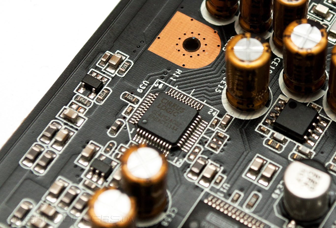

Аналоговый сигнал с линейного входа оцифровывается при помощи АЦП (аналого-цифровой преобразователь) Cirrus-Logic CS5581, который поддерживает частоту дискретизации 192 кГц, и обеспечивает средневзвешенное соотношение сигнал/шум 120 дБ и такой же динамический диапазон.
Для облуживания остальных аудиовыходов используется ЦАП Cirrus-Logic CS4362A, который также поддерживает 24 битную обработку сигнала, его паспортное средневзвешенное соотношение сигнал/шум и динамический диапазон составляют 114 дБ, а коэффициент гармонических искажений в 24-битном режиме не превышает –100 дБ.

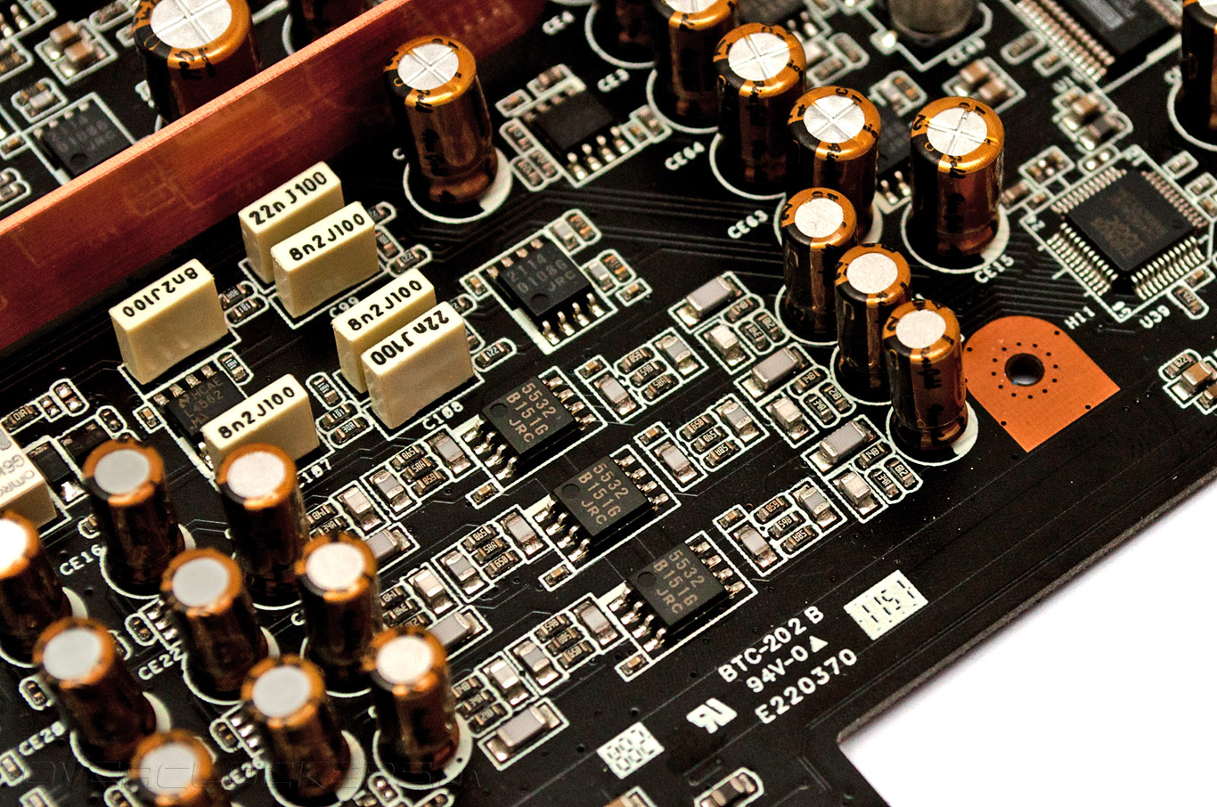

В отличие от многих высокоуровневых продуктов ASUS ROG Xonar Phoebus не позволяет быструю замену ОУ (операционных усилителей), впрочем, на линейном входе и выходе применены неплохие модели NJM2114 производства New Japan Radio Co, которые обеспечивают низкий уровень собственных шумов и скоростью нарастания сигнала 15 В/мс. На выходах сабвуфера, тыловых и боковых динамики использованы ОУ попроще — NJM5532, обеспечивающие скорость нарастания сигнала 9 В/мс.
В цепях аналогового тракта установленные высококачественные японские электролитические конденсаторы Nichicon Fine Gold, используемые в профессиональной аудиоаппаратуре, а для снижения уровня помех от других компонентов системного блока применяется уникальная технология Hyper Grounding. Её суть заключается в экранировании аналоговой части звуковой платы двумя заземленными слоями медных проводников.

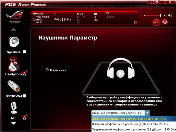

Для обеспечения эффективной работы с любыми наушниками, с внутренним сопротивлением от 8 до 600 Ом, звуковая плата ASUS ROG Xonar Phoebus оснащена высококачественным усилителем TPA6120A2. Согласно спецификациям, усилитель обладает динамическим диапазоном и средневзвешенным соотношением сигнал/шум 120 дБ, развивает мощность до 80мВт при работе с нагрузкой 600 Ом, а его КНИ составляет всего 0,00014%.
В качестве ЦАП для выхода на наушники используется Burr-Brown PCM1796 — такой же, как на линейном выходе. Но больше всего нас заинтриговало наличие на плате HD-аудиокодека Realtek ALC889, нашедшего применение в звуковых подсистемах материнских плат, а в данном случае используемого для оцифровки и микширования сигнала с микрофонного входа.

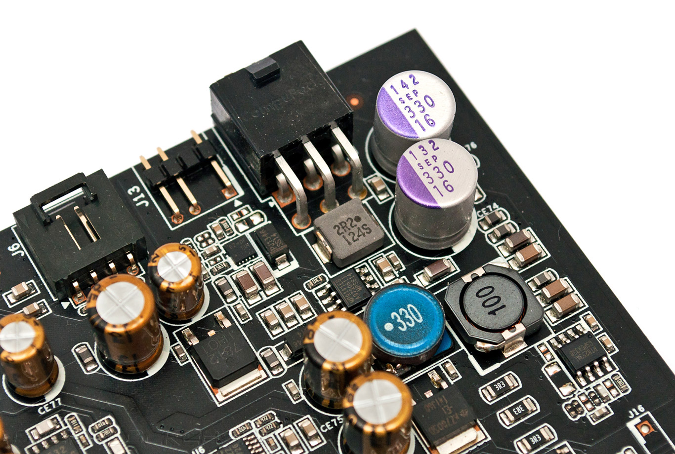

Для нормальной работы ASUS ROG Xonar Phoebus требуется дополнительное питание +12 В. Похоже, что 50 Вт, обеспечиваемых PCI-E 1.0 x1, недостаточно для нормальной работы встроенного усилителя и внешнего блока Control Box. Напряжение подводится при помощи шестиконтактного разъема, который можно встретить на современных видеокартах.

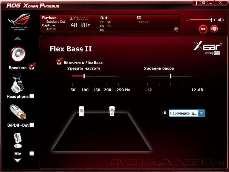

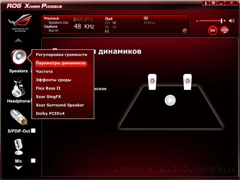

Комплектное ПО

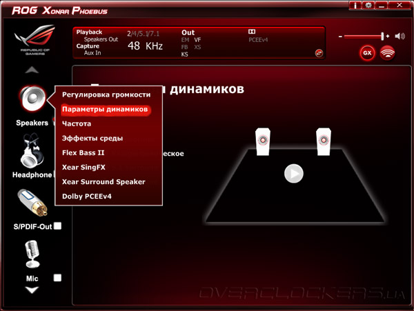

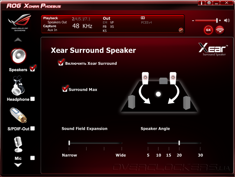

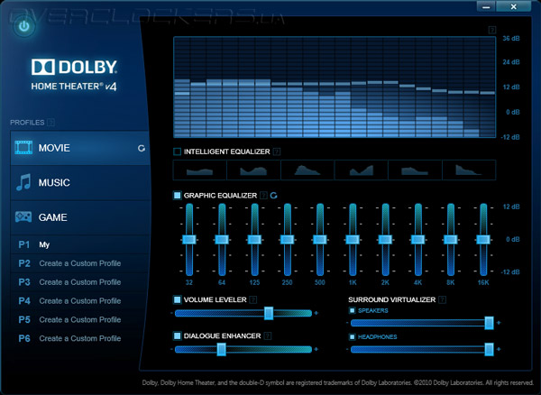

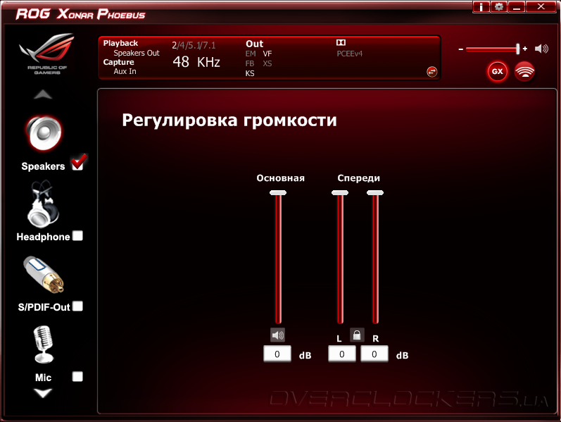

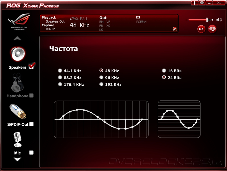

Для полноценной работы ROG Xonar Phoebus в среде ОС Microsoft Windows компания ASUS предлагает удобное программное обеспечение, которое позволяет управлять основными функциями звуковой карты. После установки пакета программ и драйверов в области уведомлений появляется значок, вызывающий консоль управления. Слева в окне выбирается звуковой интерфейс, а в верхней части интерфейса находится информационная панель, отображающая текущий режим работы выбранного аудиоразъема.
Щелчок правой клавиши «мыши» по иконке Speakers (Линейный выход) вызывает всплывающее меню, которое открывает доступ к множеству функций. Например, вкладка «Параметры динамиков» позволяет выбрать режим вывода на многоканальные акустические системы, а в меню «Частота» регулируется частота дискретизации и разрядность выходного сигнала.

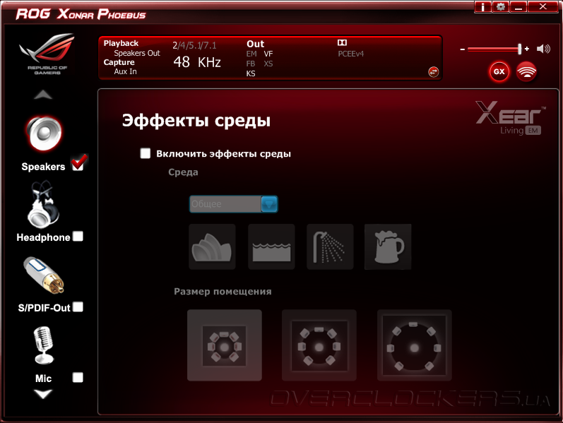

При желании пользователь может включить функцию «Эффекты среды», которая имитирует звучание, например, в концертном зале или ванной комнате. Не самая полезная возможность, в то время как функция Flex Bass II позволяет задать частоту среза и уровень усиления «басов», может улучшить звучание низких частот.

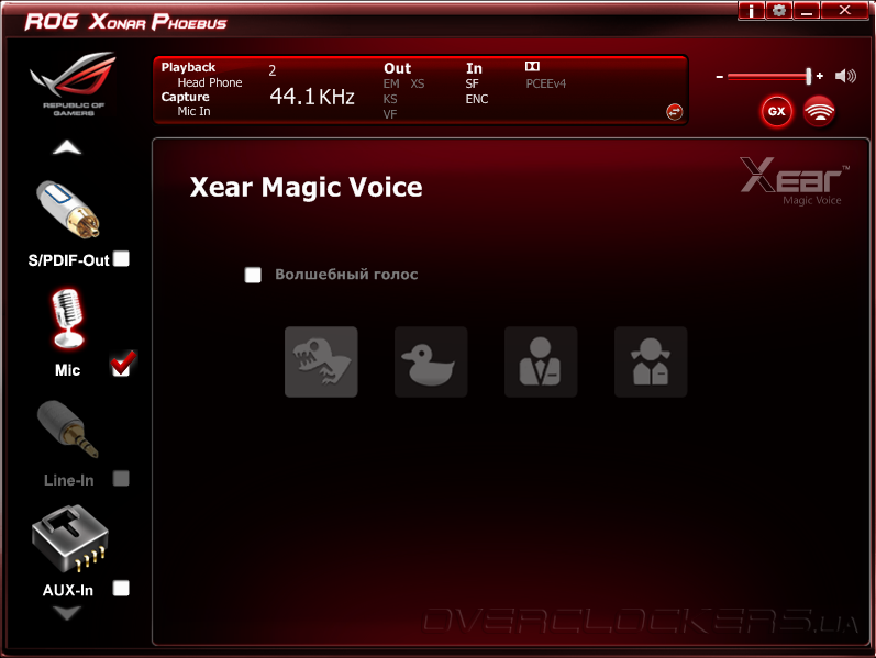

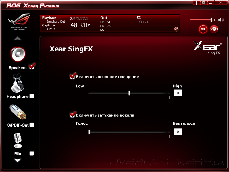

За управления скоростью воспроизведения и фильтрацию голоса отвечает вкладка Xear SingFX, правда, сделать полноценную «минусовку» из музыкальной композиции с её помощью не удастся, так как вместе с вокалом теряется большинство деталей в области средних частот.

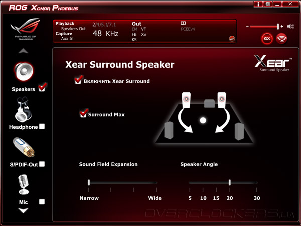

Для создания эффекта объемного звучания обладатели стереофонической акустики могут воспользоваться технологий Xear Surround Speaker.
Заметим, что для цифрового S/PDIF доступны те же настройки, что и для линейного выхода. Если в консоли управления выбрать значок Headphone (Выход на наушники), то становятся доступны некоторые дополнительные опции, например, управление коэффициентом усиления, который выбирается исходя из внутреннего сопротивления наушников.

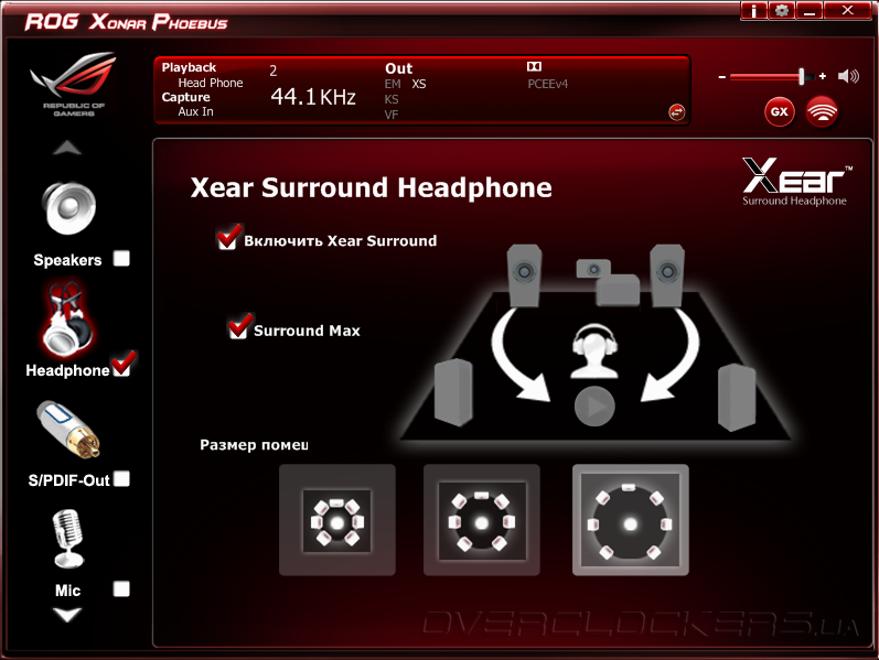

Также, для наушников можно активировать режим виртуального многоканального звучания Xear Surround Headphone, повышающий эффект присутствия в играх.

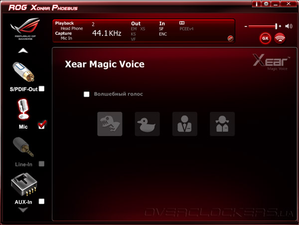

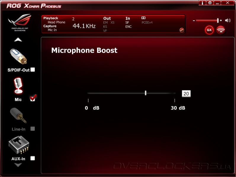

Что касается микрофонного входа, то помимо громкости сигнала и его параметров, таких как частота дискретизации и разрядность, пользователь может регулировать коэффициент усиления, а также включать функцию Xear Magic Voice, которая изменят тембр и звучание голоса до неузнаваемости.

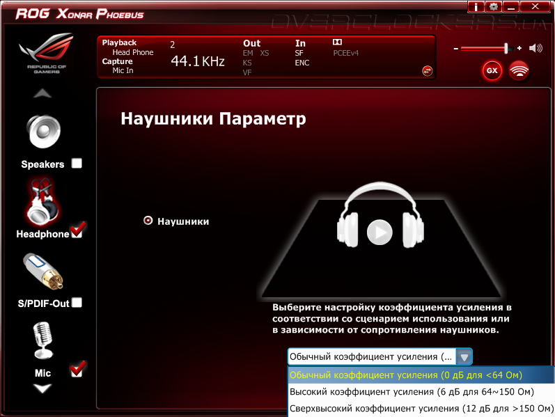

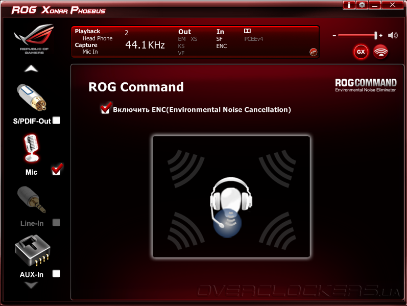

Наконец, одна из ключевых особенностей ASUS ROG Xonar Phoebus — активная система шумопонижения включается во вкладке ROG Command. Суть её работы заключается в том, что микрофон улавливает внешние звуки, формирует сигнал в противофазе и микширует его с основным аудиопотоком. В результате, достигается понижение уровня окружающего шума до 50%, это улучшает концентрацию игрока и повышает комфортность геймплея.
Несмотря на свою игровую направленность аудиокарта ROG Xonar Phoebus может с успехом работать в составе домашнего кинотеатра. В этом случае пригодится программа управления эффектами Dolby Home Theater V4, которая включает параметрический эквалайзер, эмуляцию объемного звука и функцию выделения голоса. Пользователю доступно три предустановленных профиля: Movie, Music и Game, но при желании можно самостоятельно настроить и сохранить до шести вариантов конфигурации.
Продвинутые пользователи наверняка оценят поддержку режима ASIO (Audio Stream Input/Output), который обеспечивает низкие уровни задержки и высокую точность при передаче аудиопотока. Данная функциональность заложена в драйверы звуковой карты, а для работы с ней необходима поддержка со стороны программного обеспечения. Заметим, что при работе в режиме ASIO отключаются все звуковые эффекты, такие как Xear SingFX, Flex Bass II и прочие «улучшайзеры». Тестовый стенд

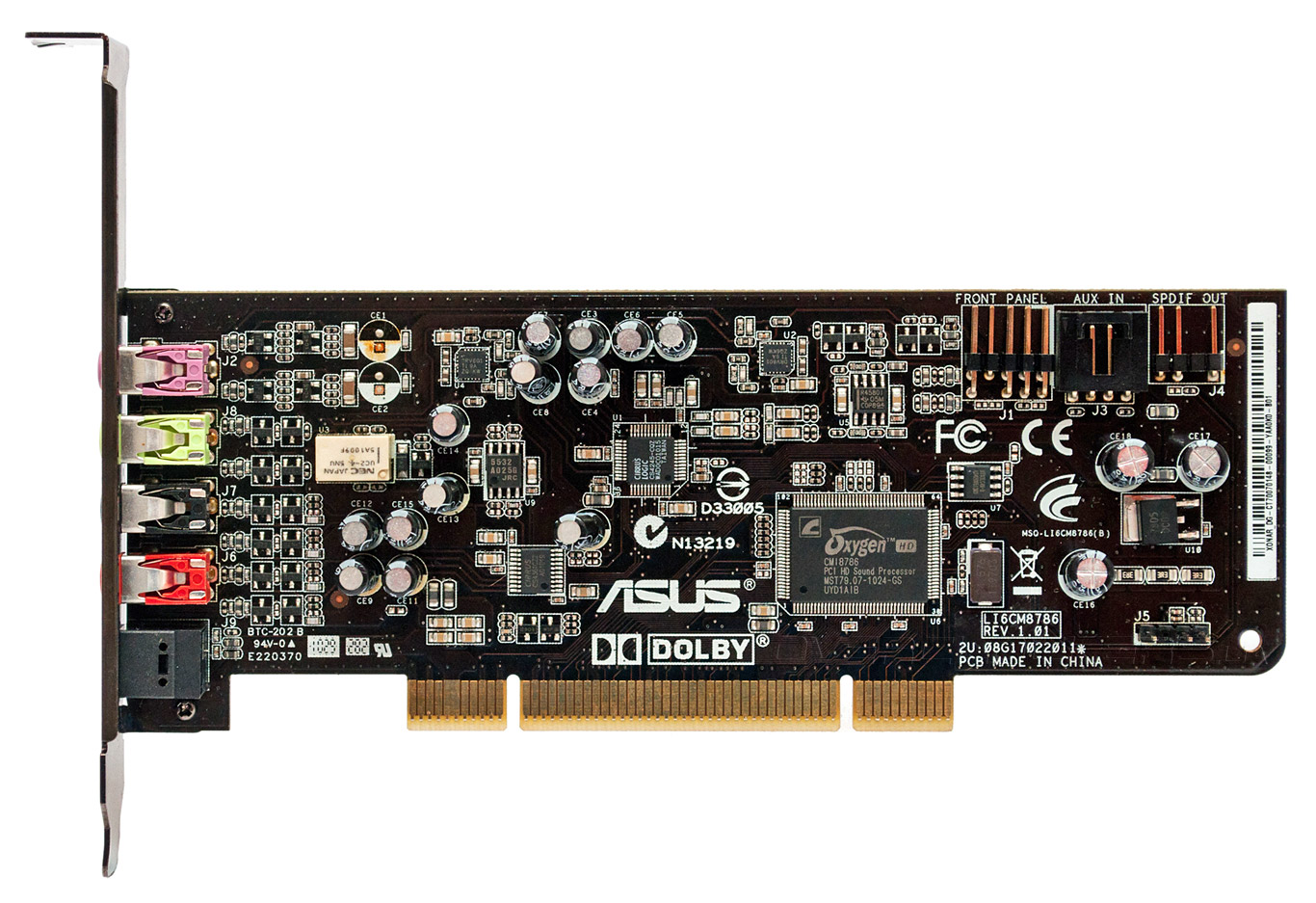

Помимо ASUS ROG Xonar Phoebus в тестировании принимала участие бюджетная аудиокарта ASUS Xonar DG, которая предлагается производителем в качестве недорогой альтернативы интегрированной звуковой подсистемы. Xonar DG имеет низкопрофильный дизайн, предназначена для установки в слот PCI и способна выводить звук на акустические системы 5.1. Для линейного выхода соотношение сигнал/шум (A-взвешенное) заявлено на уровне 105 дБ, а коэффициент гармонических искажений составляет <0,0025 % при уровне –92 дБ.
Звуковая карта использует цифровой сигнальный процессор CM8786, в качестве ЦАП для линейного выхода применяется CS4245, который поддерживает частоту дискретизации до 192 кГц при разрядности сигнала 24 бит. Этот же чип выполняет функции АЦП для микрофонного и линейного входов. Для работы остальных каналов используется ЦАП CS4361. Функции ОУ для линейного выхода выполняет NJM5532.

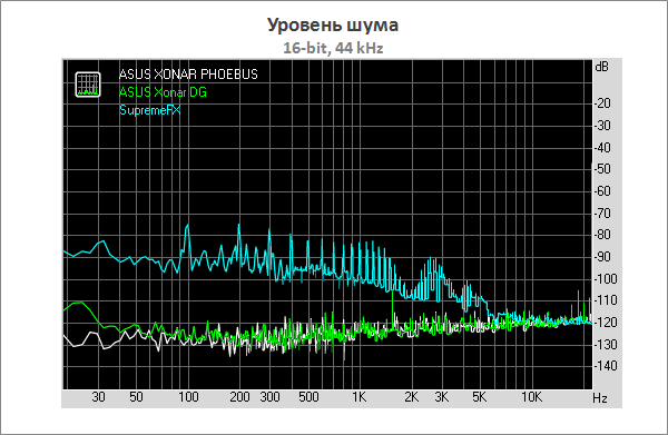

Тестирование ASUS ROG Xonar Phoebus проводилось в два этапа. Сначала в программе RightMark Audio Analizer 6.2.5 были измерены характеристики аудиотрактов героини сегодняшнего обзора и её соперниц, а затем выполнялась оценка звучания нескольких эталонных музыкальных композиций в формате FLAC. При этом мы использовали качественные наушники ASUS Orion PRO. Проигрывание выполнялось в аудиоплеере AIMP3 v3.20, звук выводился через драйвер WASAPI.
Результаты тестирования

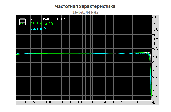

Измерение характеристики ASUS ROG Xonar Phoebus в программе RMAA 6.2.5 проводилось в трех режимах: 44,1 кГц/16 бит, 48 кГц/24 бит и 192 кГц/24 бит. При частоте дискретизации 44,1 кГц и разрядности сигнала 16 бит были получены следующие результаты:
| Неравномерность АЧХ (в диапазоне 40 Гц – 15 кГц), дБ | –0,00, –0,13 | Отлично |

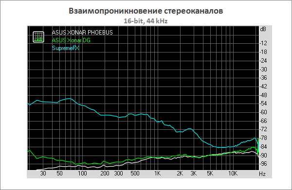

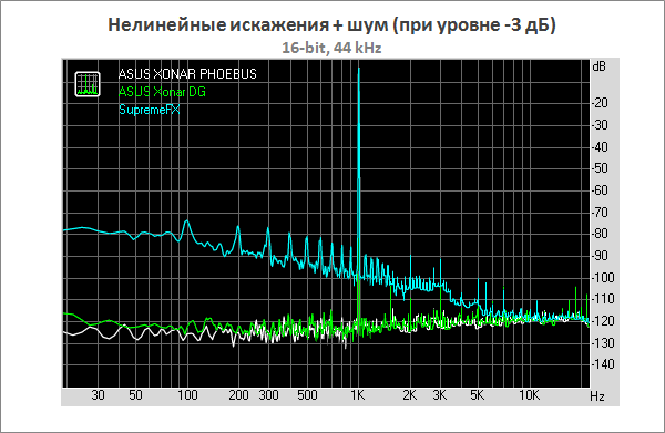

Сами по себе результаты ASUS ROG Xonar Phoebus занимательны, но гораздо интереснее узнать, как смотрится продвинутая аудиокарта на фоне недорогой платы ASUS Xonar DG и встроенной звуковой подсистемы SupremeFX? Для начала мы измерили характеристики при частоте дискретизации 44,1 кГц и разрядности сигнала 16 бит.
| Модель | ASUS XONAR PHOEBUS | ASUS Xonar DG | SupremeFX |
| Неравномерность АЧХ (в диапазоне 40 Гц – 15 кГц), дБ | –0,00, –0,13 | +0,08, –0,05 | +0,03, –0,06 |
| Уровень шума, дБ (А) | –92,5 | –91,8 | –70,4 |
| Динамические диапазон, дБ (А) | 92,5 | 91,7 | 73,8 |
| Гармонические искажения, % | 0,0009 | 0,0032 | 0,0067 |
| Интермодуляционные искажения + шум, % | 0,0069 | 0,0085 | 0,110 |
| Взаимопроникновение каналов, дБ | –93,0 | –92,1 | –68,8 |

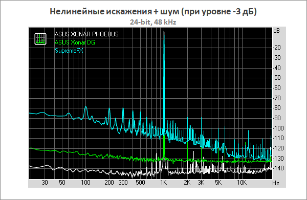

К нашему величайшему удивлению, обе дискретные звуковые платы показали идентичные результаты, за исключением интермодуляционных и гармонических искажений, которые у более дешевой модели оказались чуть хуже. На их фоне интегрированная звуковая карта смотрится, мягко говоря, не очень убедительно. Те же, кто хочет самостоятельно проанализировать результаты тестирования, могут ознакомиться с графиками измерений:

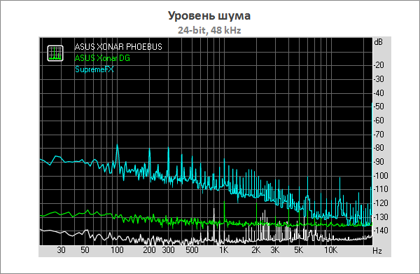

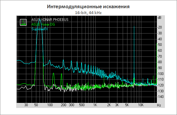

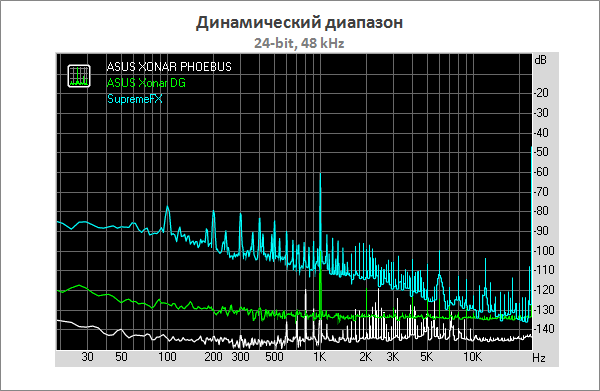

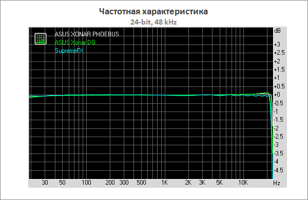

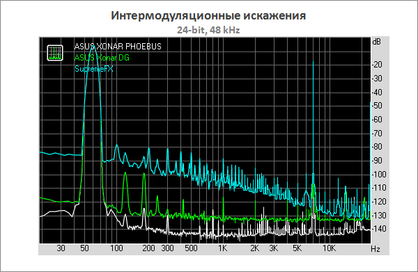

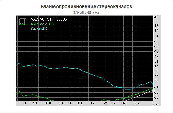

Как вы помните, с увеличением разрядности сигнала до 24 бит и ростом частоты дискретизации до 48 кГц показатели ROG Xonar Phoebus существенно улучшились, посмотрим, как на это отреагируют две другие участницы тестирования.
| Неравномерность АЧХ (от 40 Гц до 15 кГц), дБ: | –0,00, –0,13 | +0,07, –0,05 | +0,05, –0,04 |
| Уровень шума, дБ (А): | –111,3 | –102,9 | –78,4 |
| Динамический диапазон, дБ (А): | 111,3 | 102,5 | 78,8 |
| Гармонические искажения, %: | 0,0003 | 0,0033 | 0,0080 |
| Интермодуляционные искажения + шум, %: | 0,0010 | 0,0048 | 0,055 |
| Взаимопроникновение каналов, дБ: | –111,3 | –101,0 | –69,6 |
Теперь все стало на свои места, ASUS ROG Xonar Phoebus демонстрирует самые лучшие результаты, тогда как более дешевая ASUS Xonar DG уже не дотягивает до характеристик старшей модели. Встроенная звуковая карта хоть и улучшила свои показатели, но не настолько, чтобы конкурировать даже с продуктом начального уровня. Впрочем, нетребовательные пользователи вряд ли будут разочарованы качеством SupremeFX.
