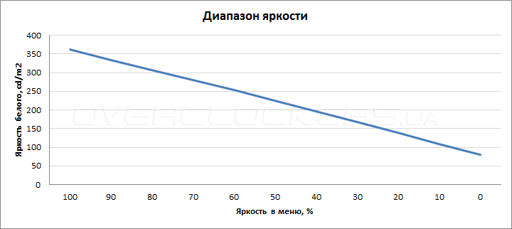

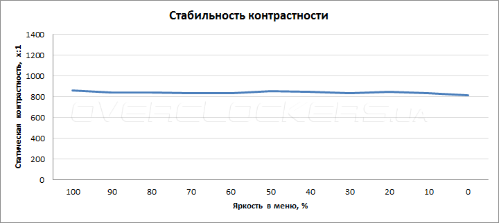

| Яркость в OSD-меню, % | Яркость белого, cd/m2 | Яркость черного, cd/m2 | Статическая контрастность, x:1 |
| 100 | 362 | 0,47 | 859 |
| 90 | 333 | 0,40 | 840 |
| 80 | 307 | 0,36 | 840 |
| 70 | 280 | 0,34 | 834 |
| 60 | 253 | 0,30 | 831 |
| 50 | 224 | 0,26 | 852 |
| 40 | 197 | 0,23 | 849 |
| 30 | 168 | 0,20 | 837 |
| 20 | 139 | 0,16 | 850 |
| 10 | 109 | 0,13 | 834 |
| 0 | 80 | 0,10 | 813 |
В целом, для PG248Q доступна регулировка яркости в диапазоне от 80 до 362 кд/м².
Нижний порог опять-таки завышен, но вместе с тем его будет достаточно для работы в темное время суток. Верхний придел составил 362 кд/м², что выше обещанных 350 кд/м² и обеспечит запас яркости на случай если придется играть под прямыми солнечными лучами от окна.
Средний коэффициент контрастности базового профиля составляет 840:1 и отличается высокой стабильностью во всем доступном диапазоне яркости экрана.
