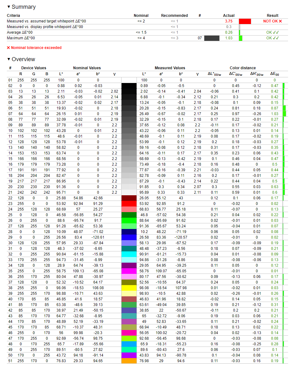

По умолчанию монитор предлагает пользователю профиль Racing, он имеет неплохие показатели, не такую большую яркость, как другие (кроме sRGB), поэтому его без проблем можно использовать в повседневной жизни. На другие можно переключаться при необходимости. Профиль sRGB подойдет для простенькой работы с графикой под веб-потребности. Ну и наконец-то появился пресет User, которого не встретишь в более дешевых устройствах ASUS. И, конечно, как всегда, все профили холодные, так что даже пользовательский придется калибровать, если будет необходимость в качественной картинке.

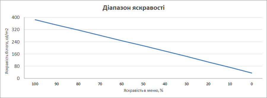

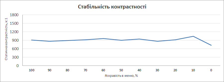

Максимальная яркость и стабильность контрастности
Показатели яркости и контраста были получены при тестировании профиля User после калибровки.
Производитель обещал типичную яркость на уровне 350 кд/м², мы ее получили и даже больше — при замерах профилей были значения и 433 кд/м², причем без всяких HDR.
А вот с коэффициентом контрастности не все так просто и он в среднем имел значение на уровне 900:1, что меньше обещанных.

Неожиданно, но профиль User имеет заниженные показатели относительно стандартного Racing, который идет по умолчанию в мониторах ASUS. Видимо, производитель добавил пресет лишь бы было, возложив всю его доводку на плечи пользователя. Если сравнить с полученными показателями из таблицы выше, то видно, что сильно упал результат палитры Adobe RGB — на целых 5 процентов, тогда как DCI P3 — почти на 2%. Естественно, это все можно будет исправить руками при калибровке.
Если посмотреть референсные линии, то они сильно расходятся, синие на 20% завышены, тогда как красные — занижены на 15%, так что без калибровки тут никак не обойтись, ну или использовать заводские настройки «из коробки». По точности цветопередачи вопросов нет, средняя DeltaE меньше 1, и, как всегда, проблемы с точкой белого.
Подчеркну, это профиль User, тогда как Racing имеет значительно лучшие показатели.

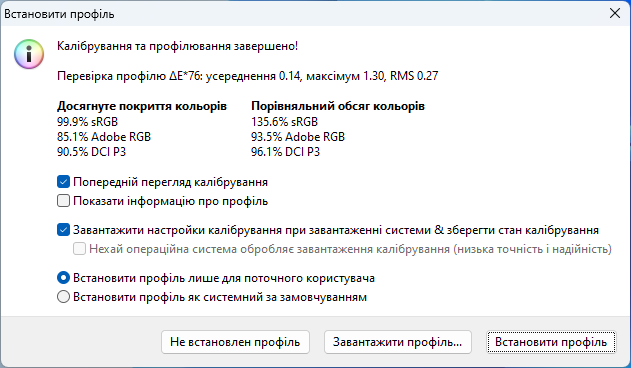

Калибровка

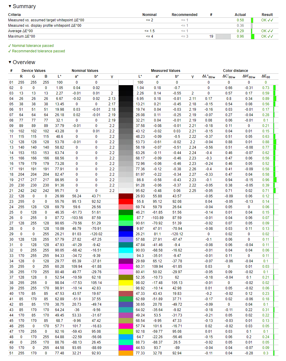

Для калибровки использовался профиль User. Настройки изменялись следующим образом:
- яркость — 24;
- контраст — 80;
- красный цвет — 100;
- зеленый цвет — 92;
- синий цвет — 84.
С такими настройками удалось подтянуть цветовые пространства, которые теперь не хуже профиля Racing. Конечно, по современным меркам профессионально работать за таким монитором не получится, но картинка все равно станет значительно лучше, чем была. Все референсные линии совпадают, а температура получилась на уровне 6500К.
Также решили проблему с точкой белого, а точность цветопередачи стала еще лучше.

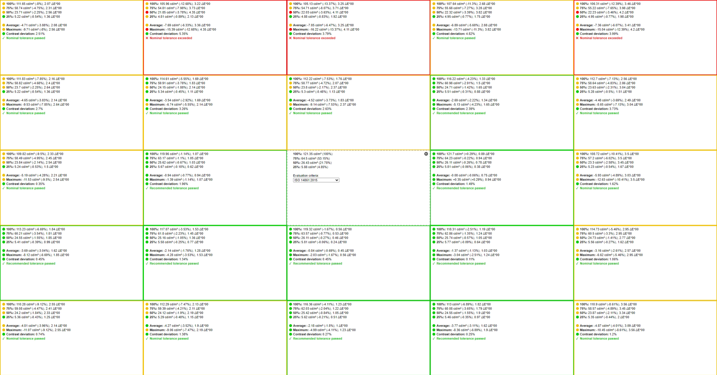

Равномерность подсветки
Измерение было осуществлено после калибровки профиля User.

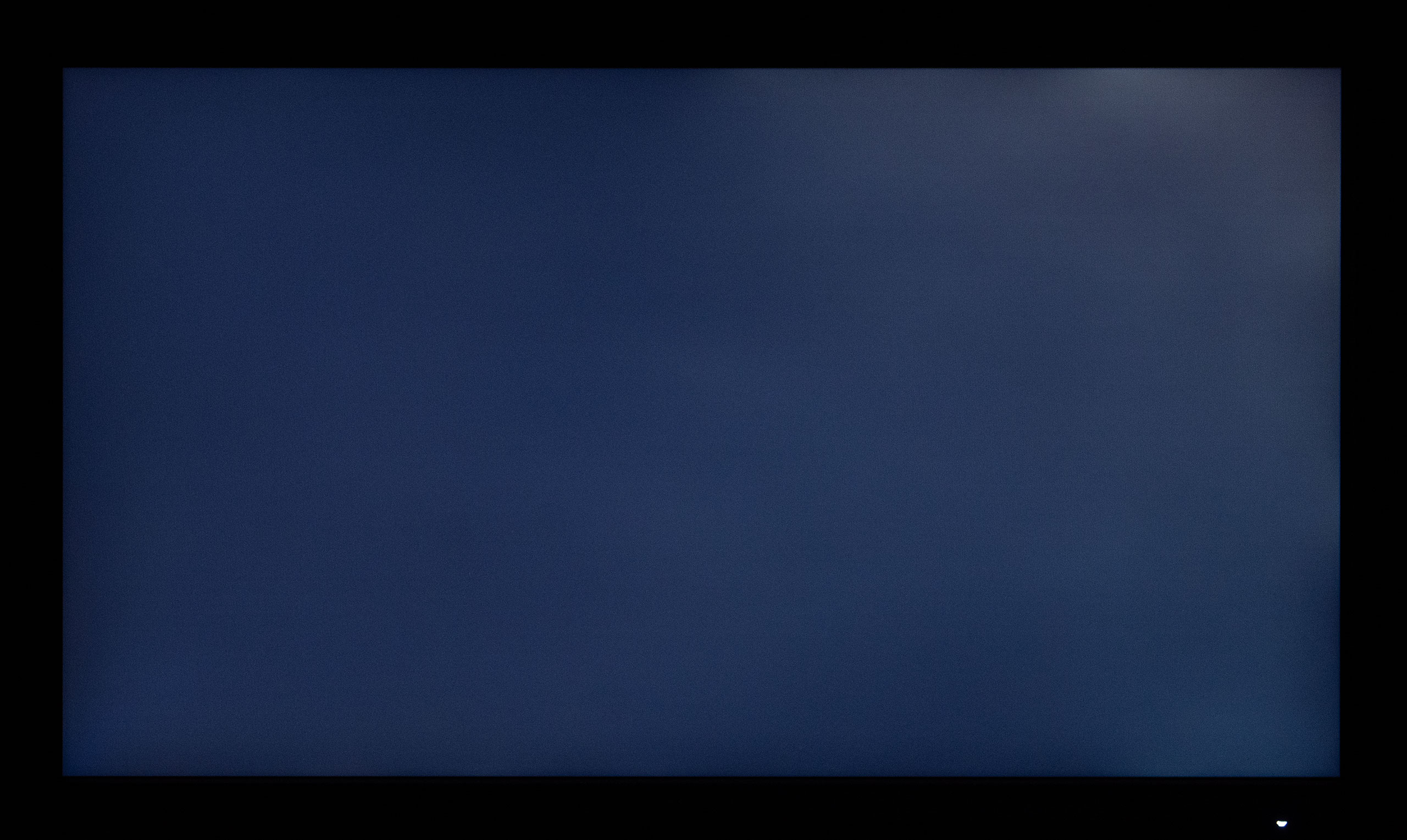

Равномерность подсветки неплохая, есть проблемы сверху, но не в большом количестве, как это бывает у других производителей.
На фото сверху можно увидеть засветы, которые в основном размещены в правом верхнем углу. В реальности их почти не было заметно.
Без glow-эффекта не обошлось, но это проблема большинства панелей IPS, как и равномерность подсветки.

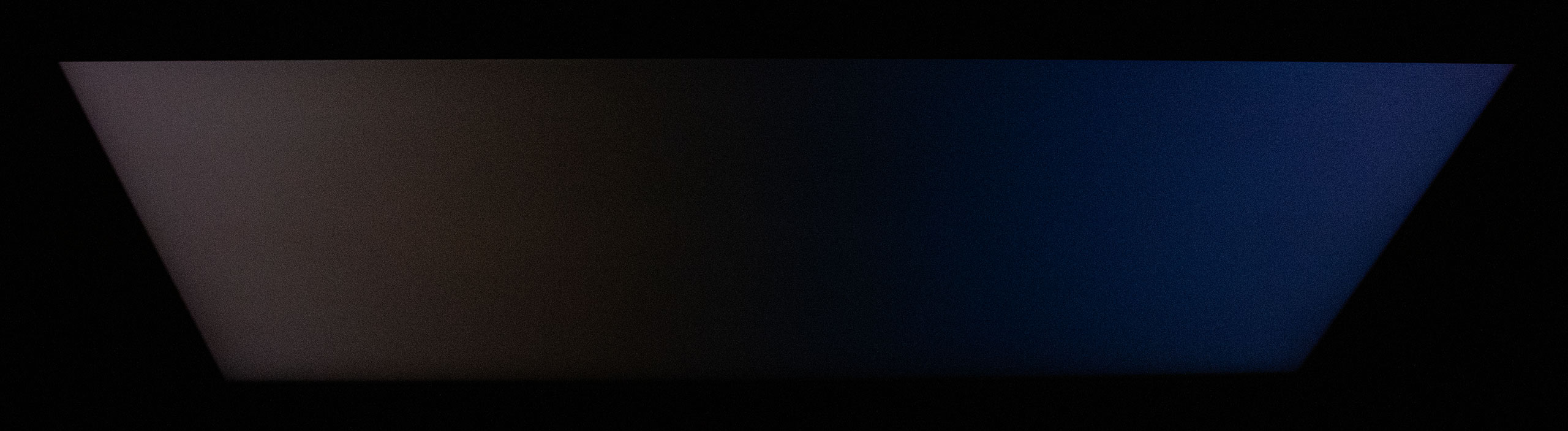

Заявленные углы обзора составляют 178/178 градусов. В рамках обычного использования монитора каких-либо вопросов к качеству изображения не возникало, цвета не искажались, но на изображении можно увидеть, как под углами снижалась яркость экрана.

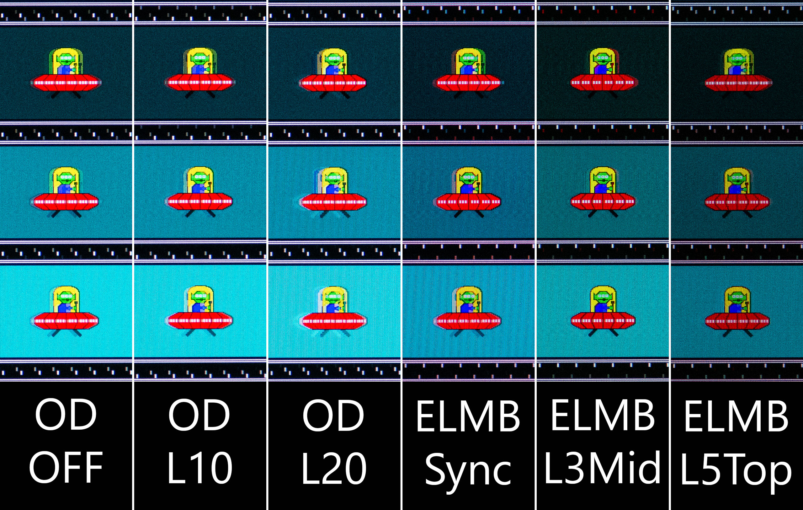

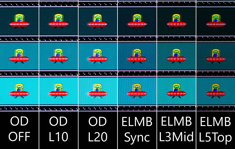

Устройство оснащено быстрой матрицей IPS со временем переключения пикселя в 1 мс (GtG) и частотой обновления 180 Гц, что делает его хорошим вариантом для игр. Такие характеристики должны минимизировать появление шлейфов за движущимися объектами и разрывы картинки в динамичных сценах.
В мониторе имеется плавная настройка разгона матрицы со значениями от 0 до 20, при этом «из коробки» идет сразу 10, которые можно использовать без каких-либо изменений. Также монитор оснащен технологией ELMB, которая позволяет уменьшить размытие и появление артефактов в движении, но она влияет на яркость монитора и не работает с адаптивной синхронизацией. Как альтернативу можно использовать ELMB Sync, которая уже функционирует с Adaptive-Sync и не так снижает яркость экрана (на иллюстрации сверху экспозиция без корректировки).
