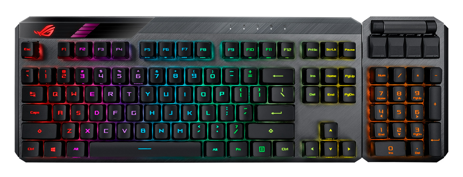

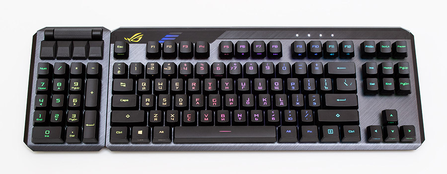

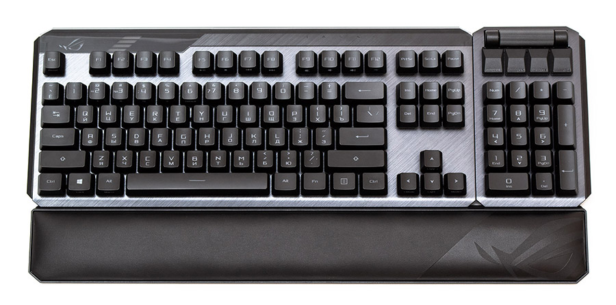

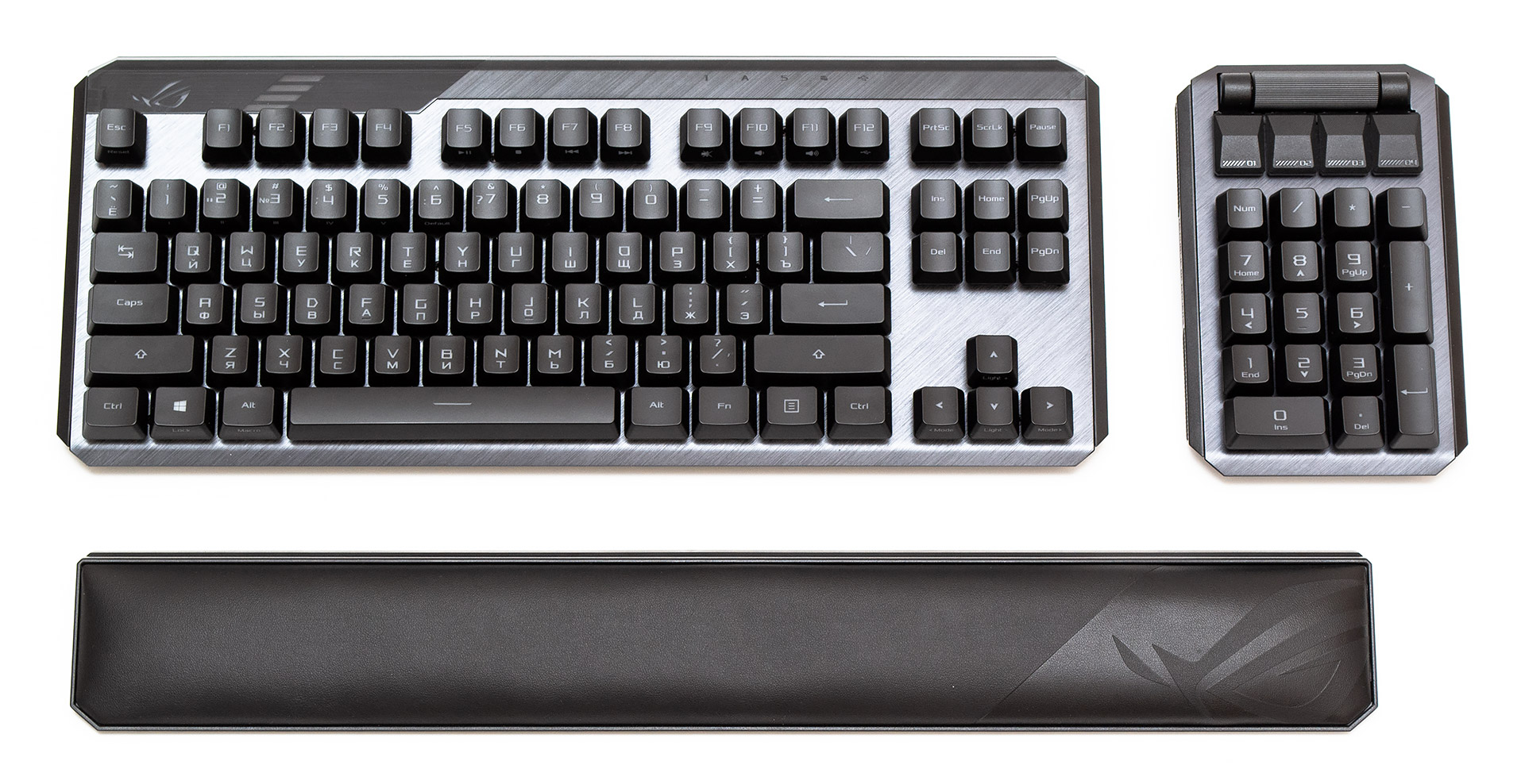

ASUS ROG Claymore II является модульным устройством и состоит из двух отдельных частей — самой клавиатуры TKL формата и цифрового блока, который можно подключить как с правой, так и с левой стороны. Кроме того, в комплекте появилась мягкая полноформатная подставка под ладони. Рассмотрим их поочередно.

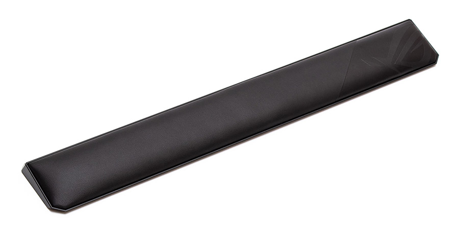

Съемная магнитная подставка под ладони имеет размер 454х70х16 мм. Сверху она покрыта мягкой искусственной кожей с тисненым логотипом ROG с правой стороны. Нижняя часть выполнена из пластика. Здесь есть две большие резиновые ножки посередине и четыре треугольных ножки по углам подошвы. Пять магнитов равномерно распределены внутри вдоль края задней грани подставки. Также снизу есть еще один логотип и надпись ROG. Вес подставки — 194 г.

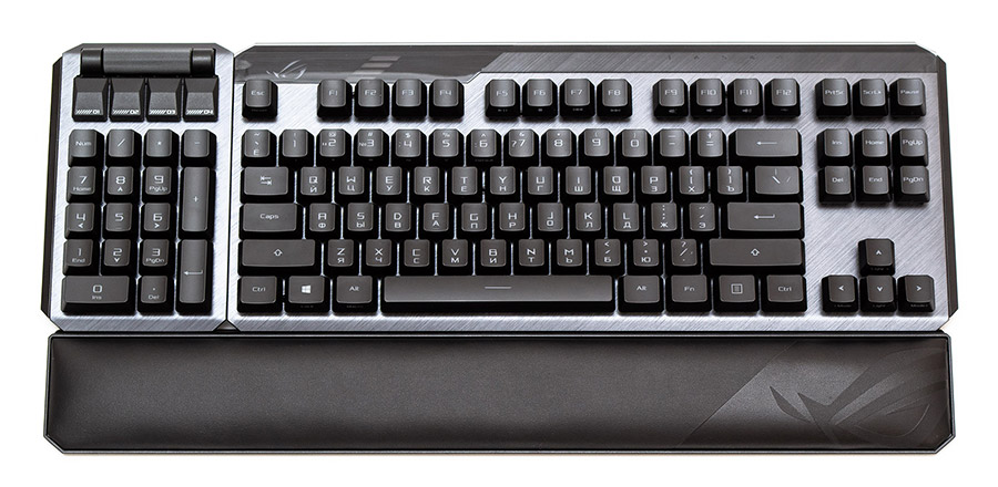

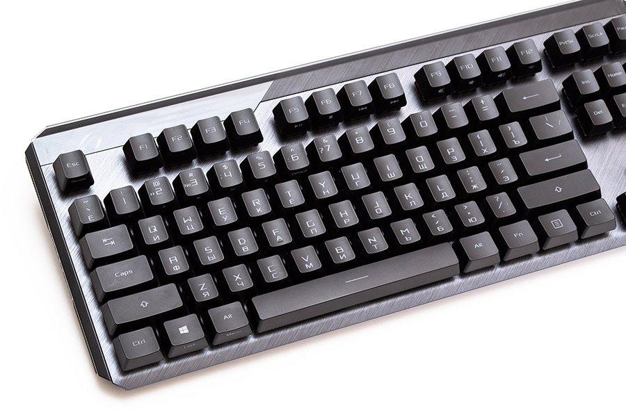

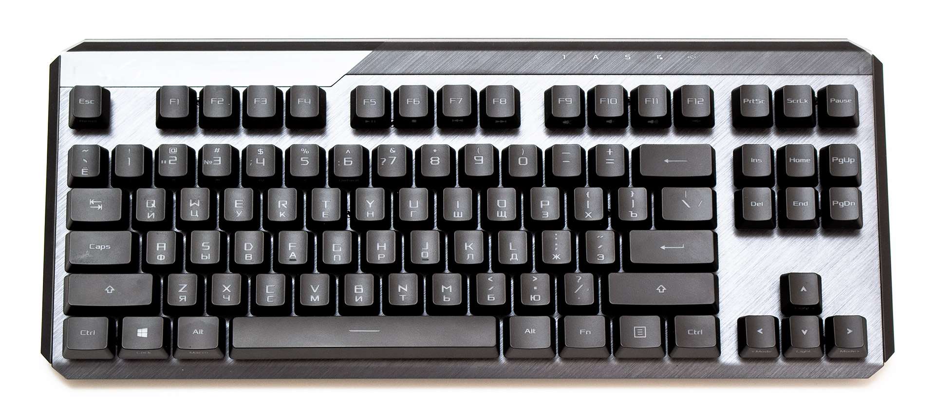

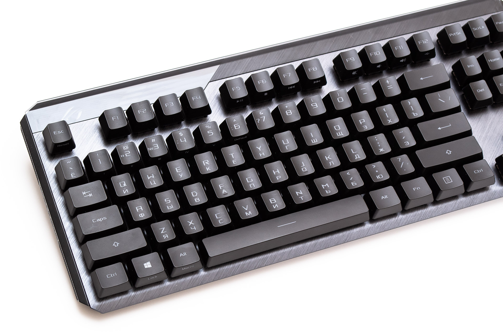

Раскладка клавиш полностью соответствует стандарту ANSI с длинными однорядными кнопками Shift и Enter. Клавиша F1 находится ровно под цифрой 2. Буквы латиницы выгравированы лазером ровно по центру колпачков толстым шрифтом. Более тонкая кириллица нанесена тем же способом по центру ниже. Все надписи отлично видны, когда включена подсветка, но без нее они видны только при ярком наружном освещении. Кнопка Fn занимает место правой клавиши Win.

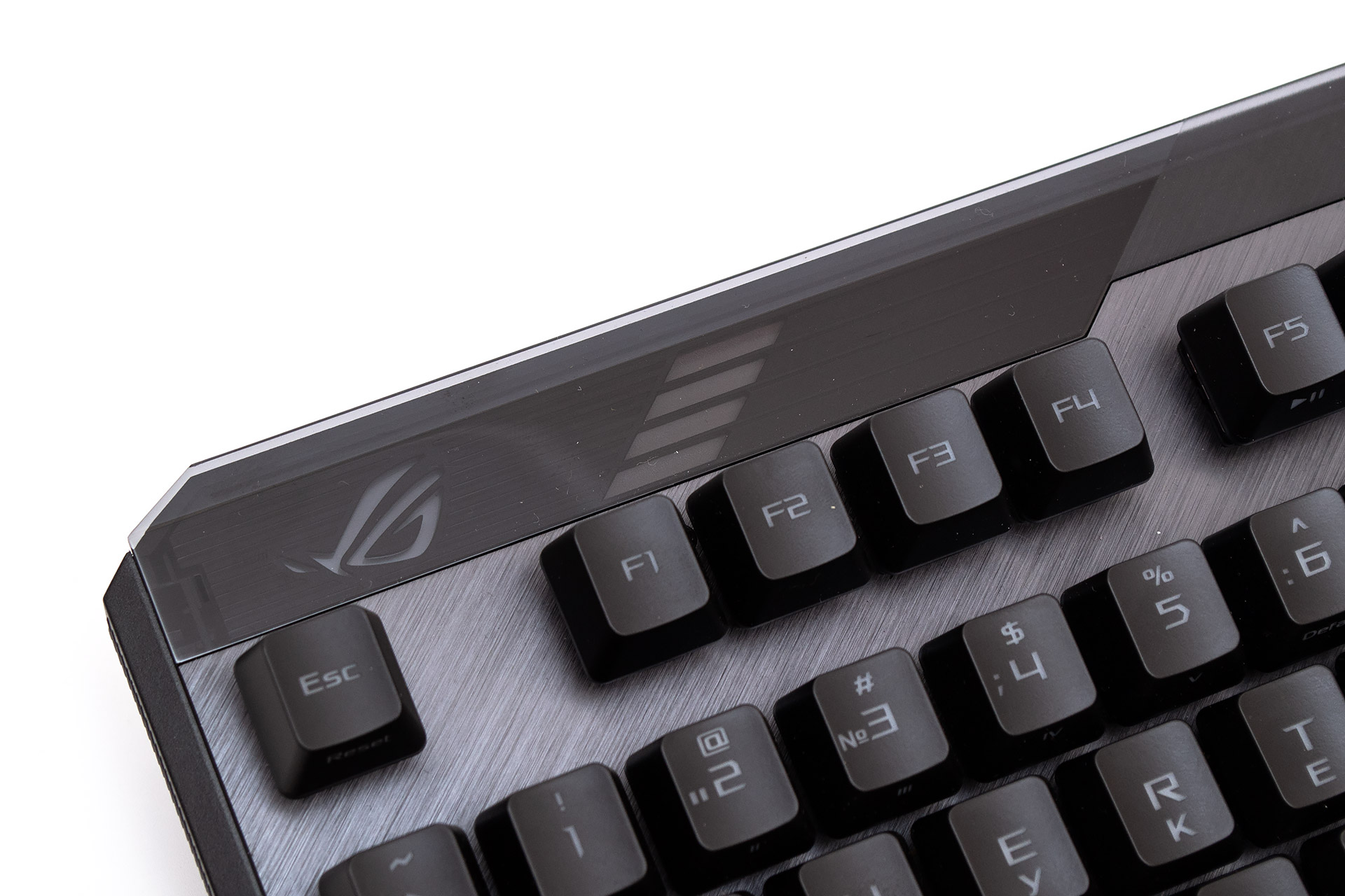

Левый верхний угол клавиатуры покрыт слоем прозрачного пластика. Под ним скрывается подсвечиваемый логотип ROG и четырехуровневый индикатор заряда батареи. Индикатору можно назначить цвет в соответствии с подсветкой клавиатуры. В зависимости от настроек он светится зеленым или синим во время работы от батареи и при медленной зарядке, или фиолетовым при быстрой зарядке.

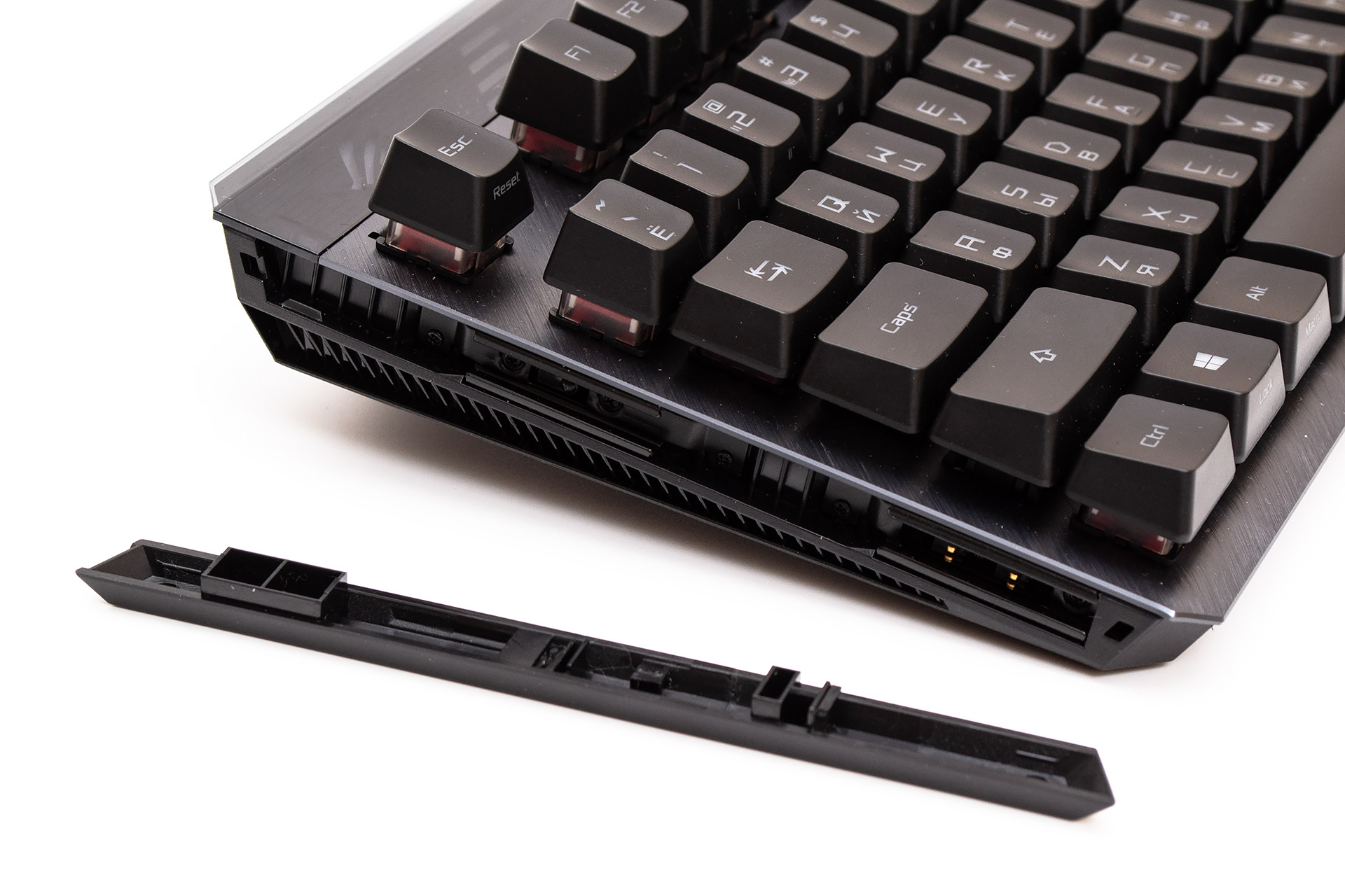

На левой грани под магнитной пластиковой накладкой находится разъем и направляющие для подсоединения цифрового блока. Он вставляется немного выше разъема и затем сдвигается вниз.

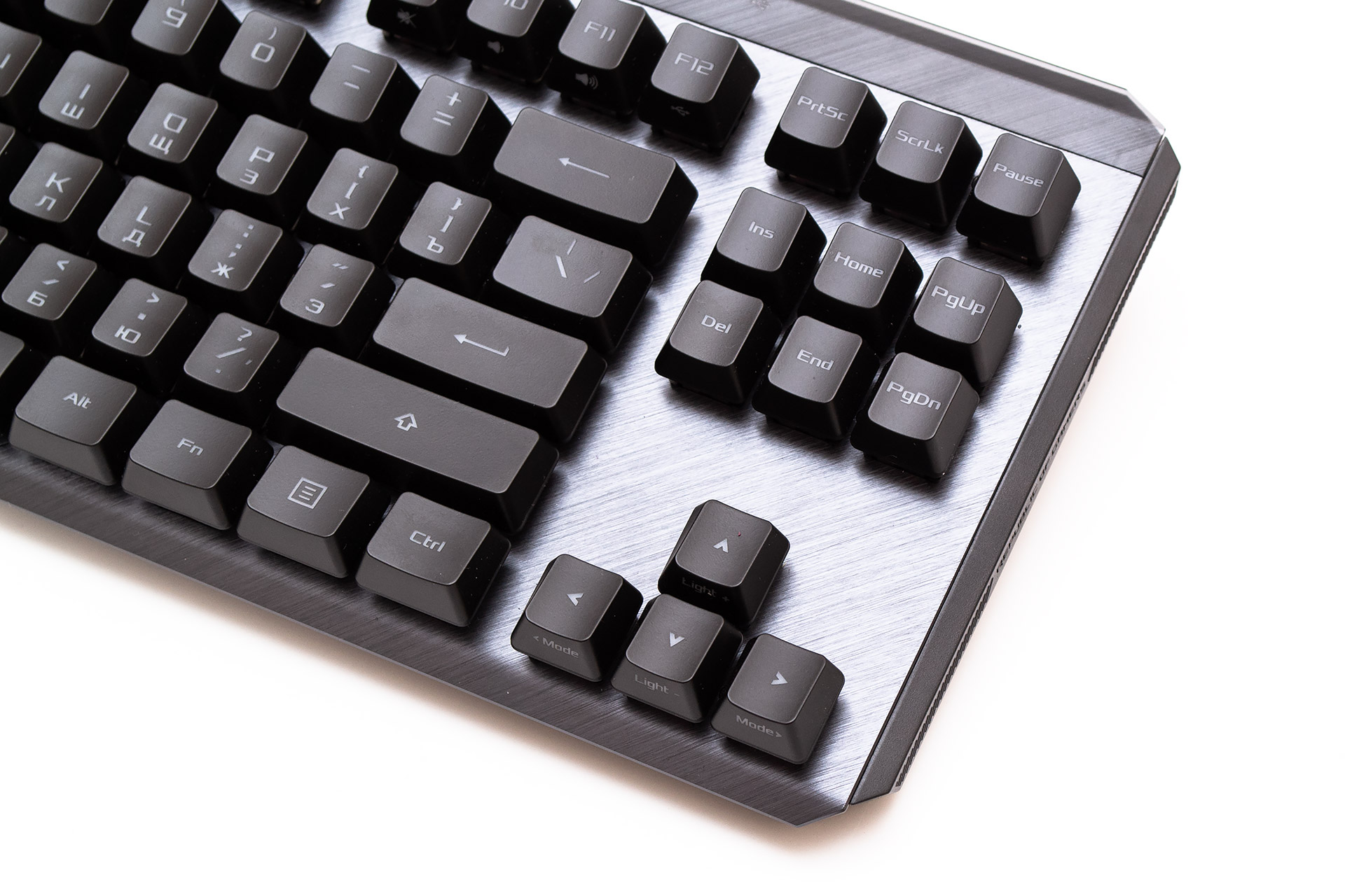

Стрелки и клавиши для редактирования текста сделаны стандартно.

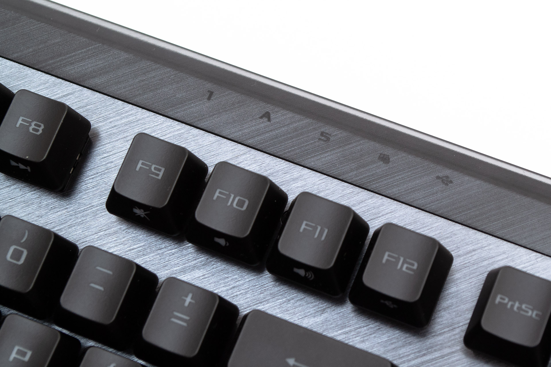

Все белые точечные индикаторы вынесены в пластиковую накладку в верхней правой части корпуса клавиатуры. Они видны только при условии активности. Надписи с обозначениями можно разглядеть только если внимательно к ним присмотреться. Последовательно, слева направо расположены: 1 (Num Lock), A (Caps Lock), S (Scroll Lock), символ Windows с замком (Win Lock) и светящийся USB, если клавиатура подключена по кабелю и включен сквозной USB порт (выключать его можно, чтобы увеличить скорость зарядки батареи).

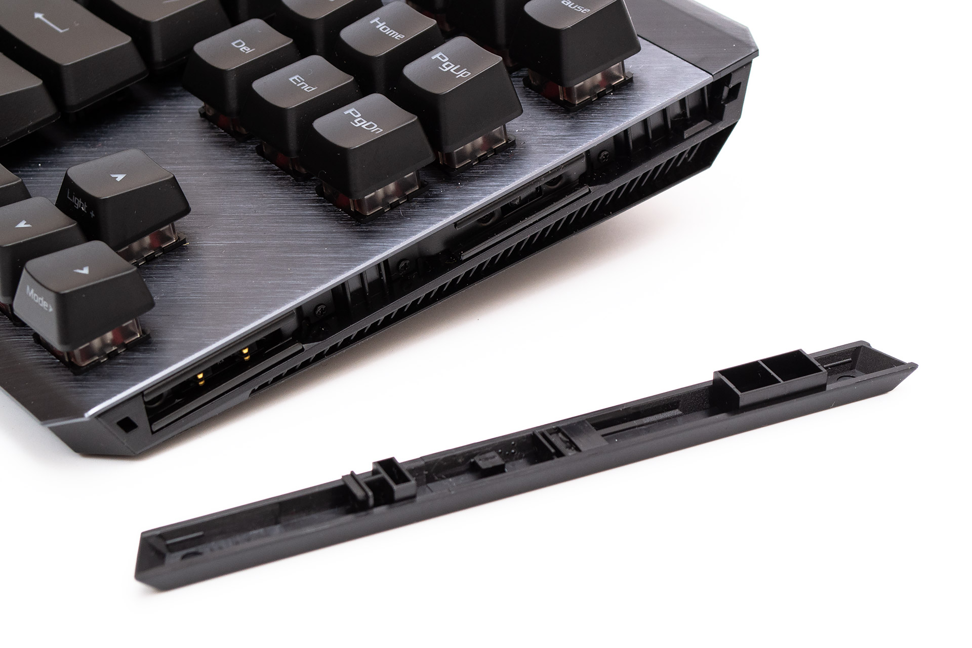

На правой грани имеется также порт для подключения цифрового блока, скрытый под магнитной пластиковой накладкой.

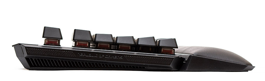

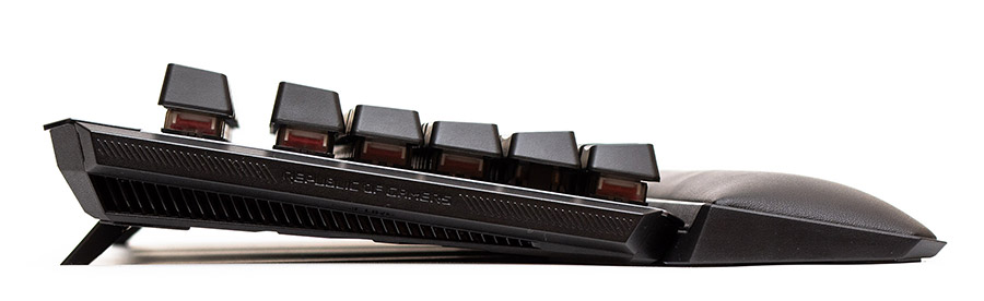

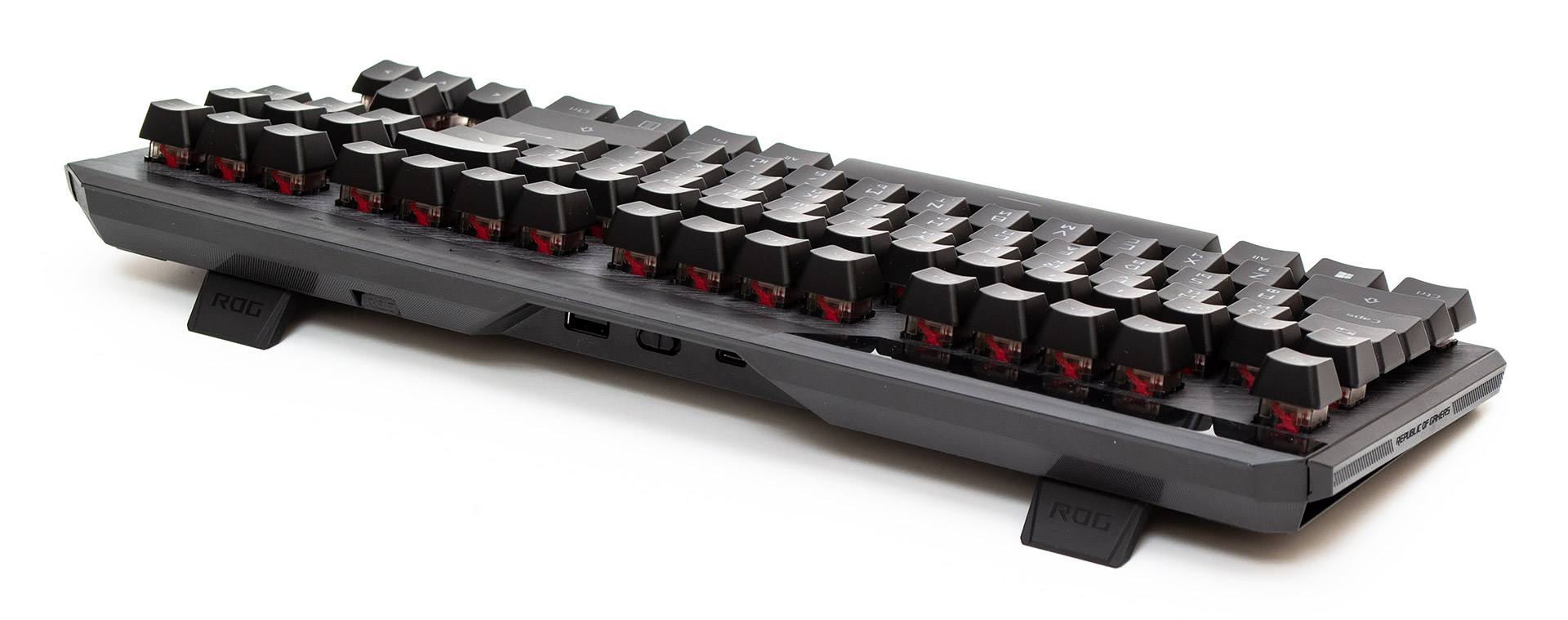

В данной клавиатуре используются фирменные оптико-механические переключатели ROG RX Red. Подробно о них можно узнать по этой ссылке. Механическая часть переключателя состоит из штока с пружиной, который при нажатии на достаточную глубину прерывает световой поток между двумя элементами, расположенными на печатной плате, вызывая мгновенное срабатывание кнопки. Преимущества такого метода перед классическим замыканием контактов в механических переключателях очевидно. Нет физического контакта, нет необходимости в задержке на «дрожание» сигнала, значительно дольше может проработать переключатель без лишнего трения. Скорость реакции заявлена в пределах 1 мс, хотя на практике неизвестно, какая задержка выставлена на контроллере фактически. Второе элегантное решение — это Х-видный пантограф под штоком, который, равномерно складываясь, заставляет кнопку опускаться ровно вниз, без отклонения в стороны. А третья отличная инженерная находка — это светодиод подсветки на плате, по центру переключателя и линза над ним. Это делает подсветку равномерной и яркой.
ROG RX Red представляют собой линейные переключатели, имеющие всего 1,5 мм хода до срабатывания, при 4 мм общего хода до упора. Для их активации необходимо приложить 45 г усилия, при начальной перегрузке в 40 г и пиковой в 55 г. Нажимаются переключатели с легким сопротивлением и при этом они ближе к мембранным клавиатурам, чем к обычным механизмам. Однако в отличие от них все кнопки имеют непревзойденную стабилизацию в горизонтальной плоскости. Звук получается довольно тихий и глухой.

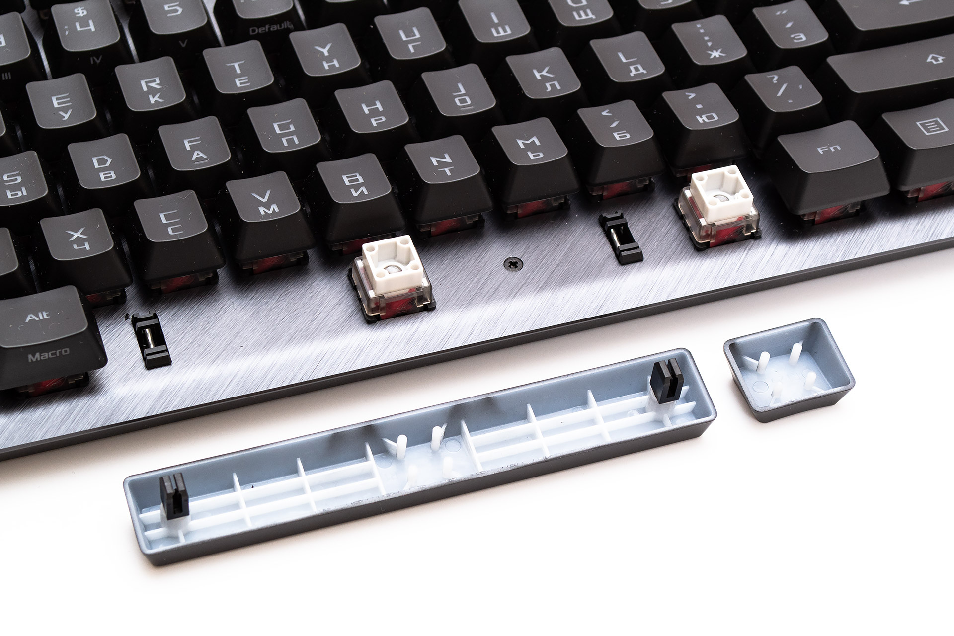

Стабилизаторы длинных кнопок здесь скрытые, с креплением клинового типа. Колпачки клавиш выполнены из крашеного ABS пластика и имеют специфическое крепление на четыре точки по углам.

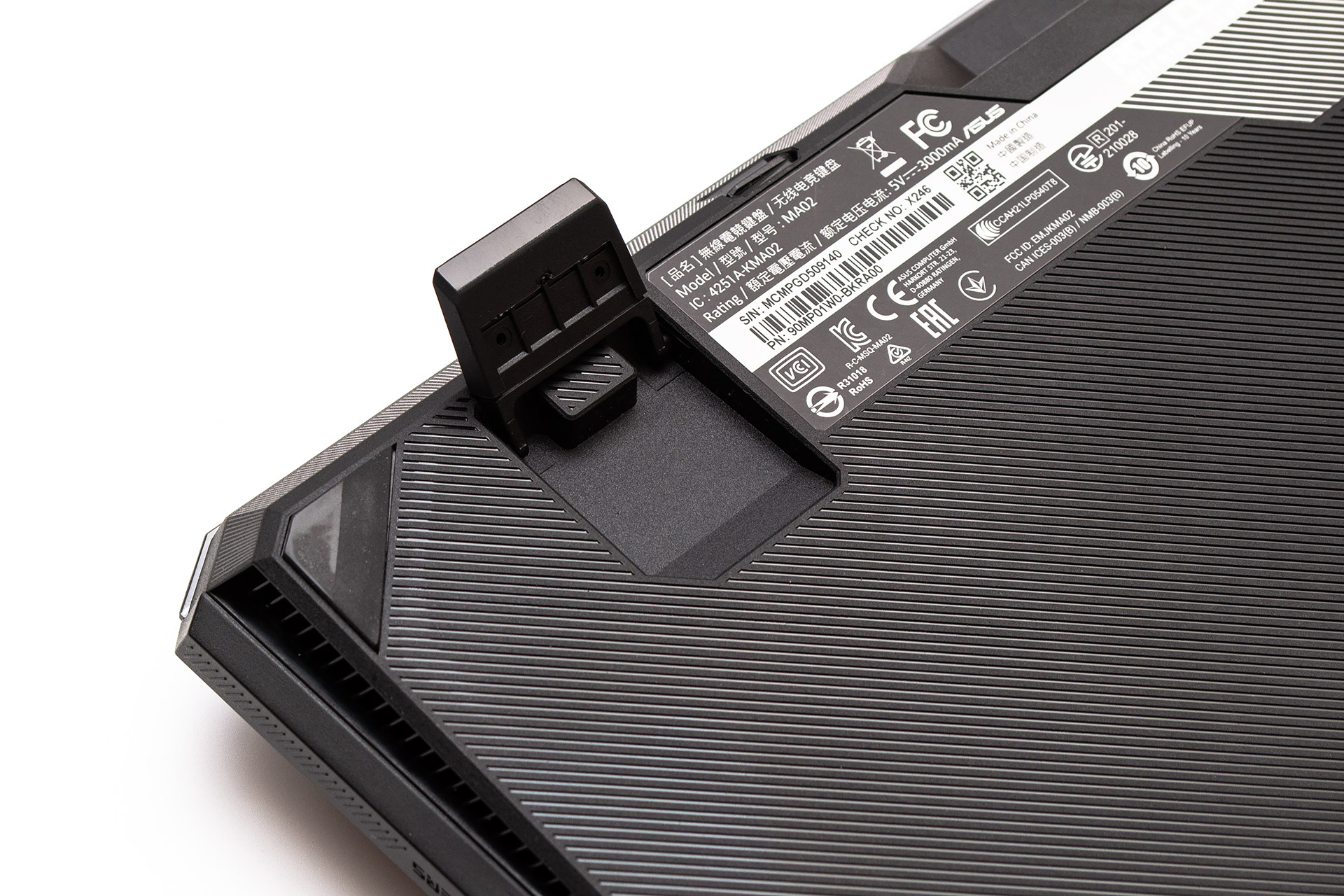

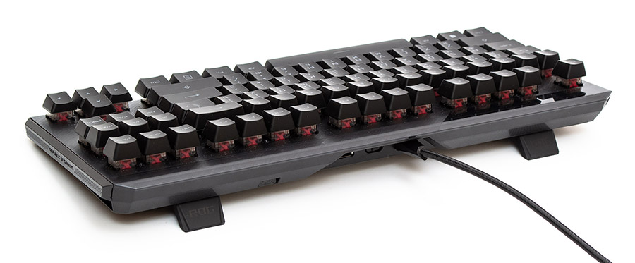

Высота клавиатуры со сложенными ножками по заднему ряду клавиш составляет 39 мм. С развернутыми ножками — 53 мм. Отклоненные внутрь боковины позволяют легко переставлять клавиатуру по необходимости. Здесь используется немного заниженный OEM профиль клавиш.

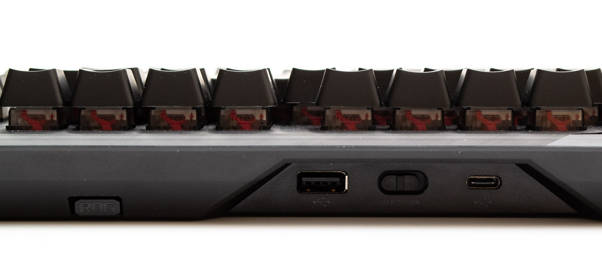

Основные внешние интерфейсы и переключатели скрыты в углублении, в центральной части задней панели.

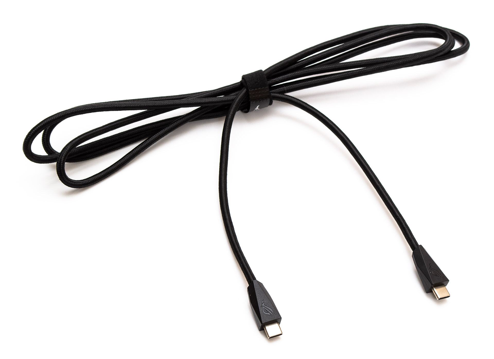

Кабель имеет разъем USB Type C с обоих концов, нейлоновую оплетку и длину в 2 метра. Он средний по толщине и уровню гибкости. Для регулировки излишней длины здесь имеется липучка типа Velcro.

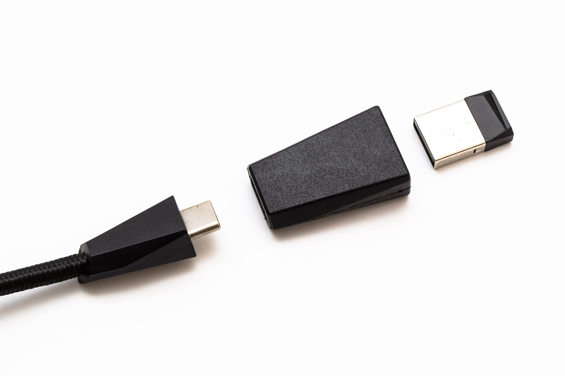

Для того чтобы уменьшить задержку сигнала, приемник можно вынести поближе к клавиатуре и подсоединить к кабелю через переходник. Удобно в случае, когда требуется подзарядка. Кабель всегда под рукой. Достаточно снять с него адаптер.

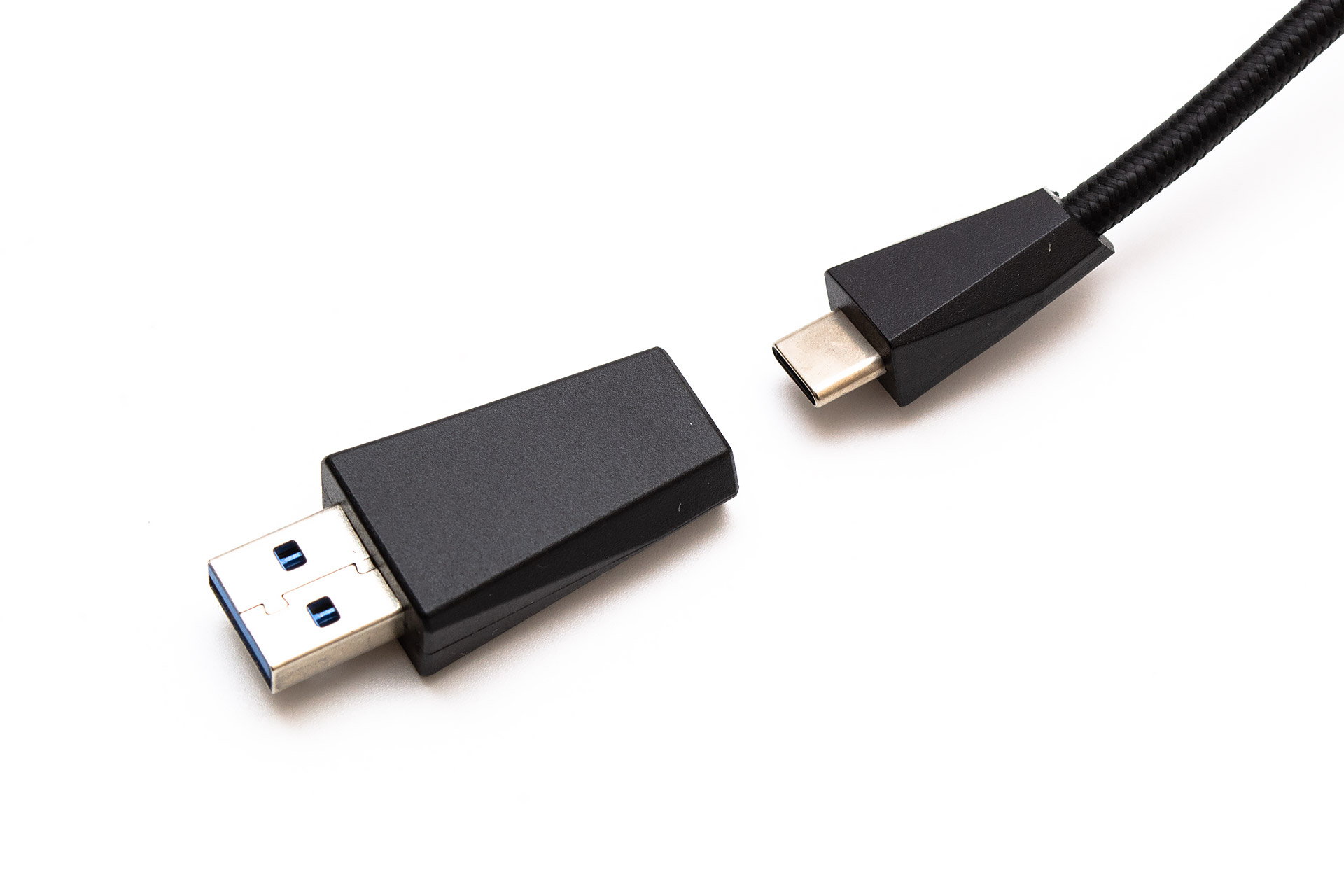

Отдельно имеется обратный переходник с USB Type-C на USB Type A, на случай, если на вашем компьютере нет этого новейшего интерфейса.

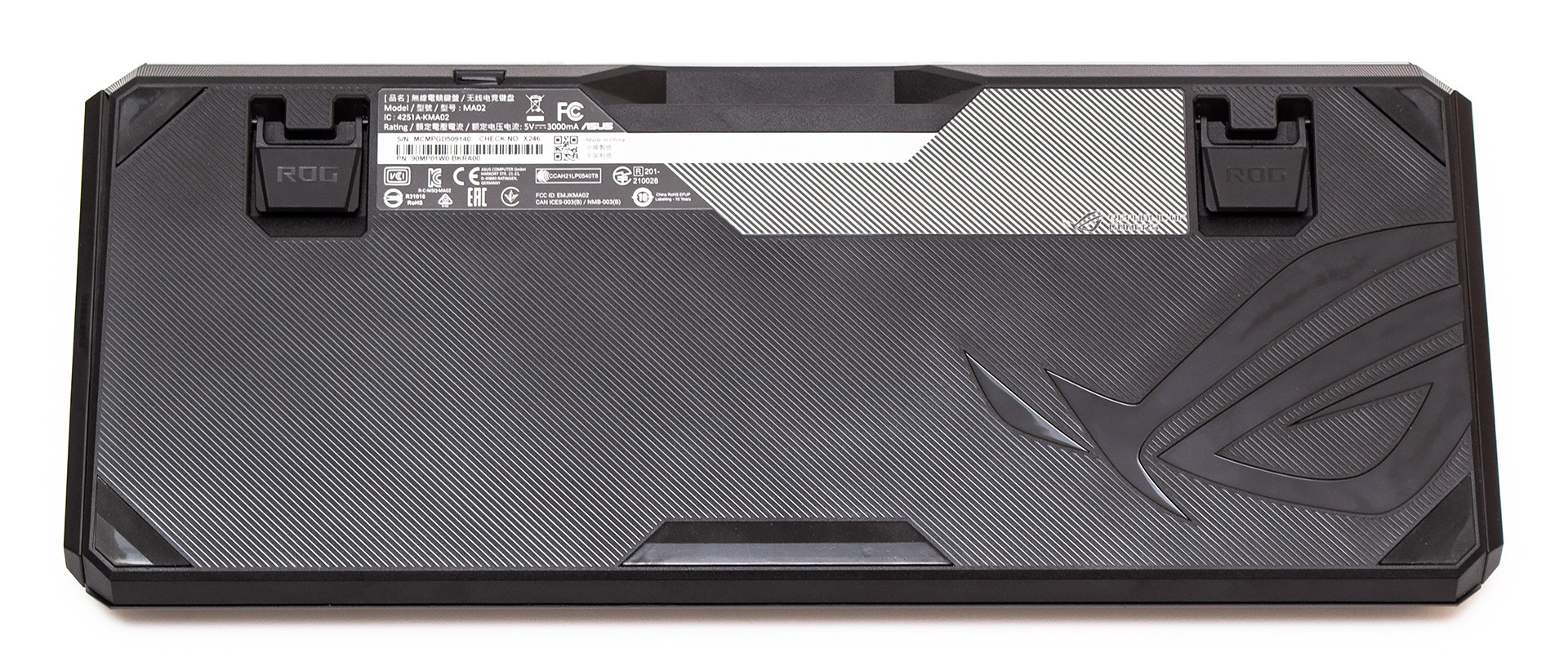

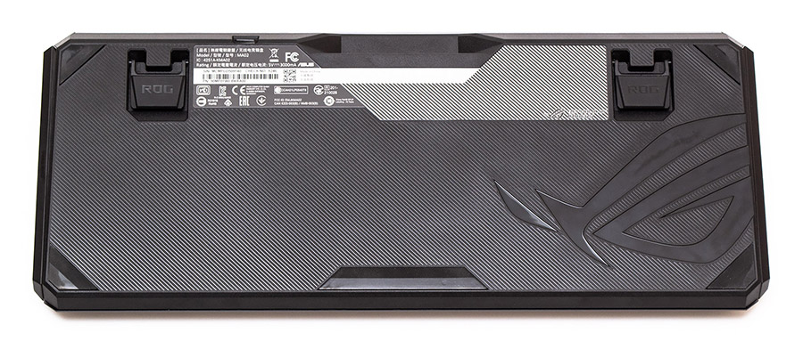

Нижняя часть клавиатуры пластиковая с диагональными полосами и логотипом ROG слева. Пять резиновых ножек имеют специальную «липкую» фактуру. Если хранить их в чистоте, то клавиатура будет держаться за глянцевый стол как приклеенная. Наклейка с серийным номером находится возле кармана приемника.
На раскладных ножках также есть резинки против скольжения.

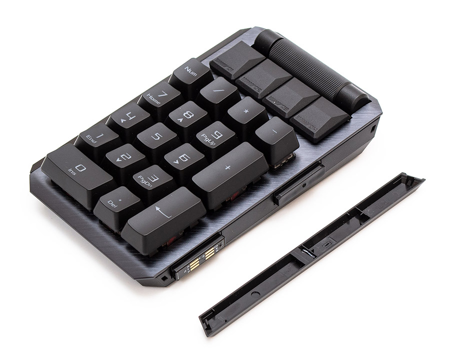

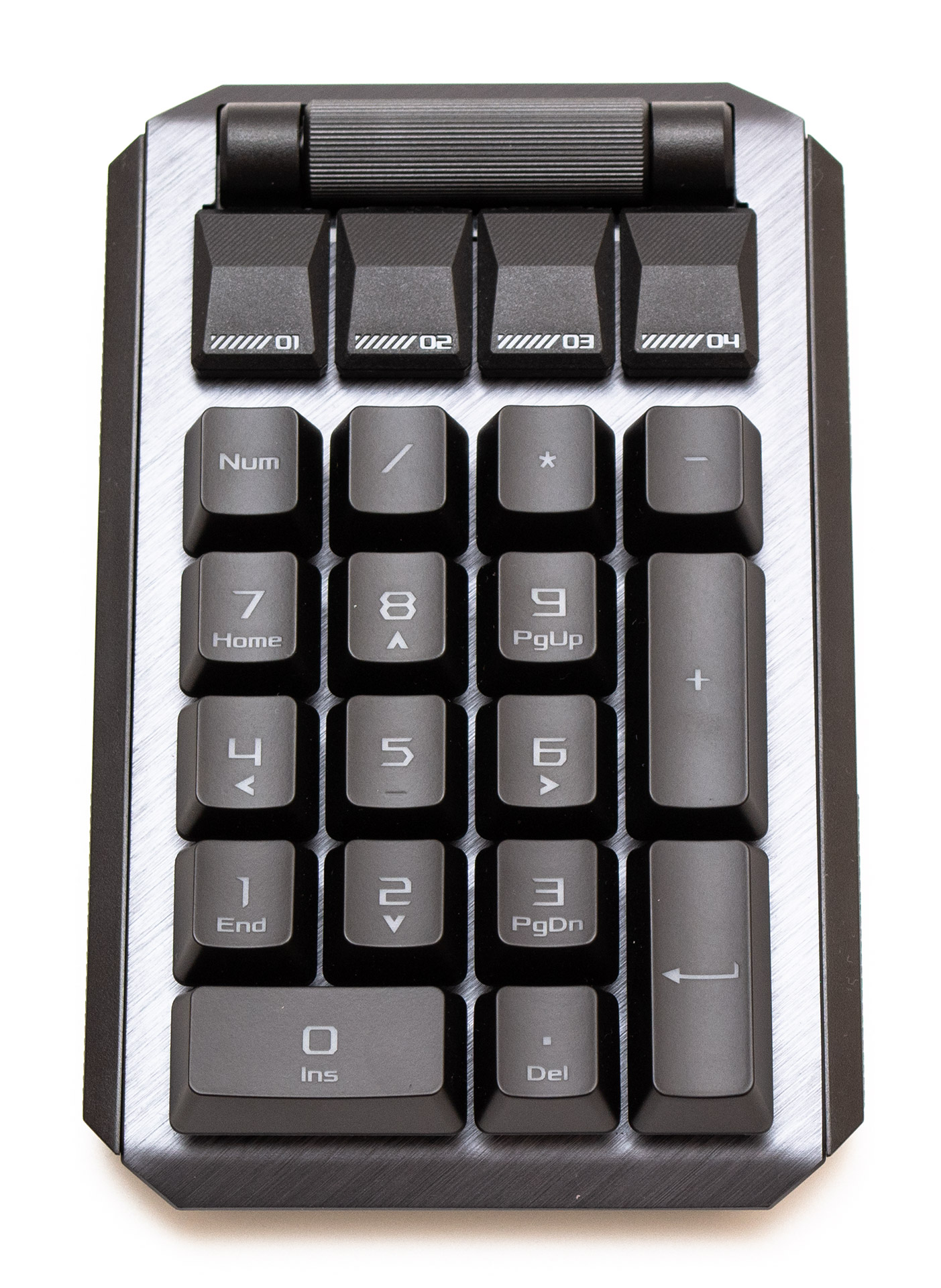

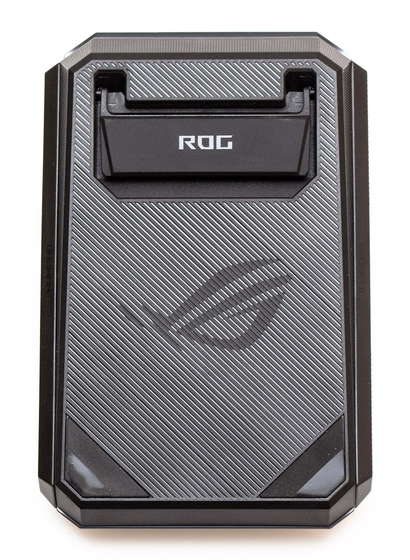

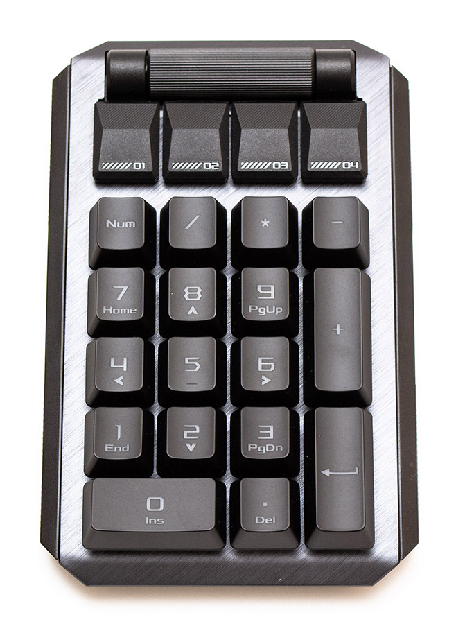

Дополнительный цифровой блок имеет стандартную конфигурацию кнопок и те же переключатели, что и основная клавиатура. В верхней его части имеется большое металлическое колесо для регулировки громкости звука. Ниже встроены четыре дополнительных плоских и широких мультимедийных кнопки, которые по желанию можно перенастроить на какие-то другие команды. Габариты составляют 100х155х39 мм, вес — 214 граммов.
С левой и правой сторон блока под магнитными пластиковыми накладками скрыты разъемы и направляющие для подключения его к клавиатуре.

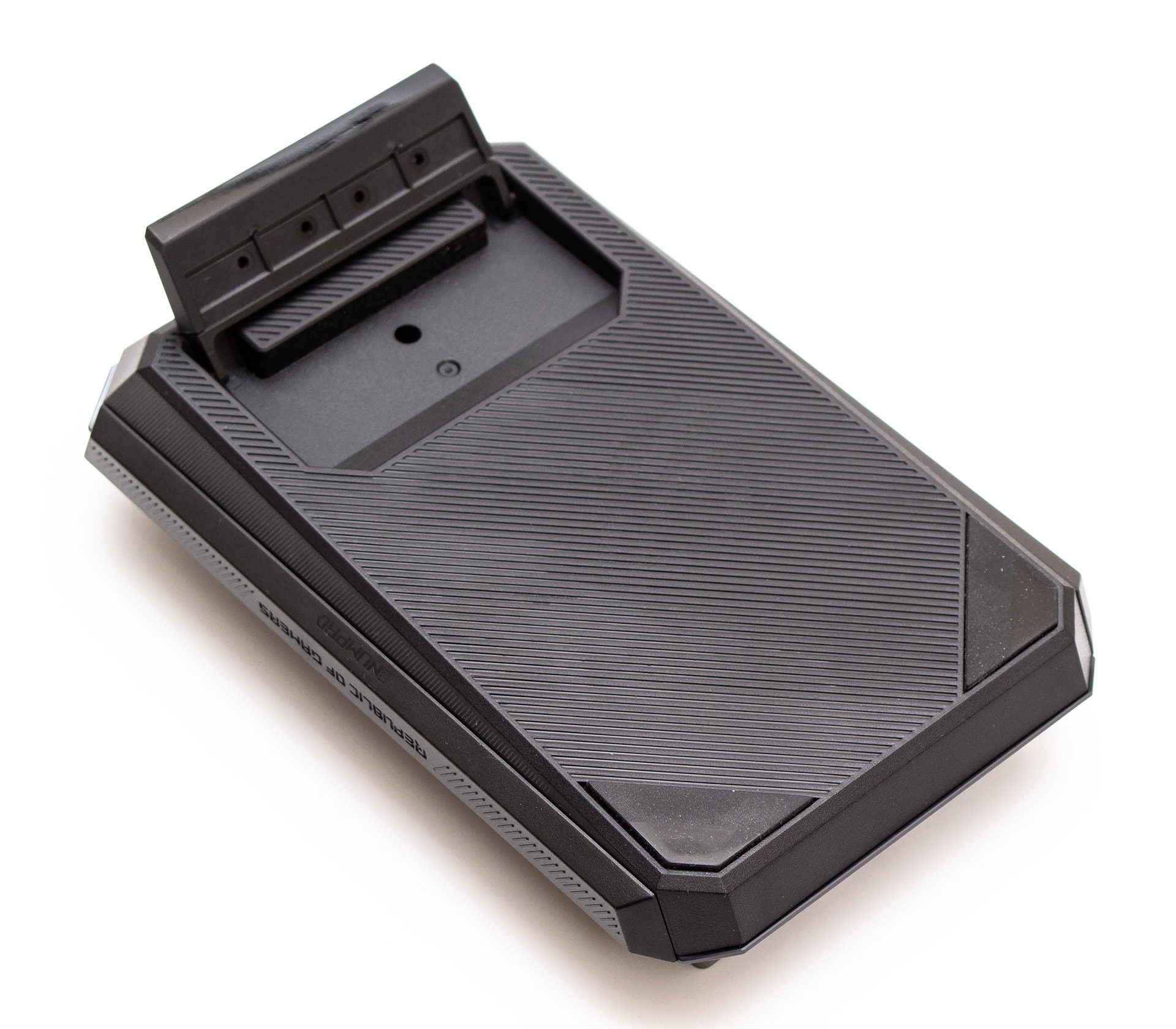

На тыльной стороне есть две треугольные опорные ножки спереди по углам, и одна большая сзади.
Задняя прорезиненная ножка раскладывается в один уровень с клавиатурой.

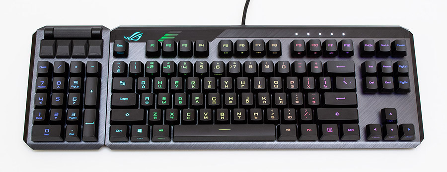

Если подключить цифровой блок с правой стороны, получится стандартная клавиатура полного размера. А вот если добавить его слева, то получим все преимущества формата клавиатуры TKL, но вместе с цифровым блоком, который не мешает мыши с правой стороны. К сожалению, блок не является беспроводным и не может работать отдельно от основной клавиатуры. Кроме того, блок может немного шататься по вертикали, что заметно, если поднимать устройство вверх, но это не мешает в работе.
За счет специальных центральных линз в переключателях подсветка на этой клавиатуре выглядит великолепно. Она очень насыщенная и яркая. Все цвета воспроизводятся правильно, кроме белого, имеющего голубой оттенок. Гравировка латиницей и кириллицей считывается одинаково хорошо. Кроме того, здесь есть много эффектов подсветки и возможность индивидуальной настройки каждой кнопки.

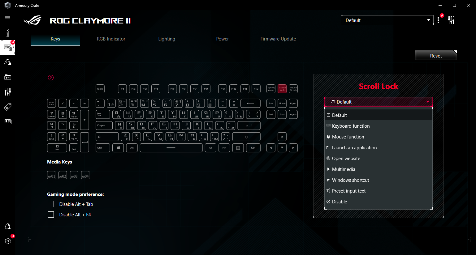

Программное обеспечение
В качестве программного обеспечения ASUS ROG Claymore II использует приложение Armoury Crate с большим количеством требовательных к ресурсу процессов и лишних элементов. ПО требует загрузки и установки. Для настройки клавиатуры есть четыре вкладки. Первая отвечает за изменение назначения кнопок. Для этого доступны все клавиши кроме Fn (при использовании ПО, а при прямой записи с клавиатуры недоступны еще Caps Lock, Num Lock, Scroll Lock, Win, левый Alt). Назначить можно команды клавиатуры и мыши (только левой или правой кнопки), макрокоманды, запуск программ или открывание сайтов, мультимедийные и Windows команды, ввод определенного текста, полное отключение клавиши или возврат ее в состояние по умолчанию. Есть и кнопка сброса всего на начальные настройки. Также в игровом режиме, кроме кнопки Win, можно отключить комбинации Alt+Tab и Alt+F4. И назначить четыре дополнительных клавиши из цифрового блока.

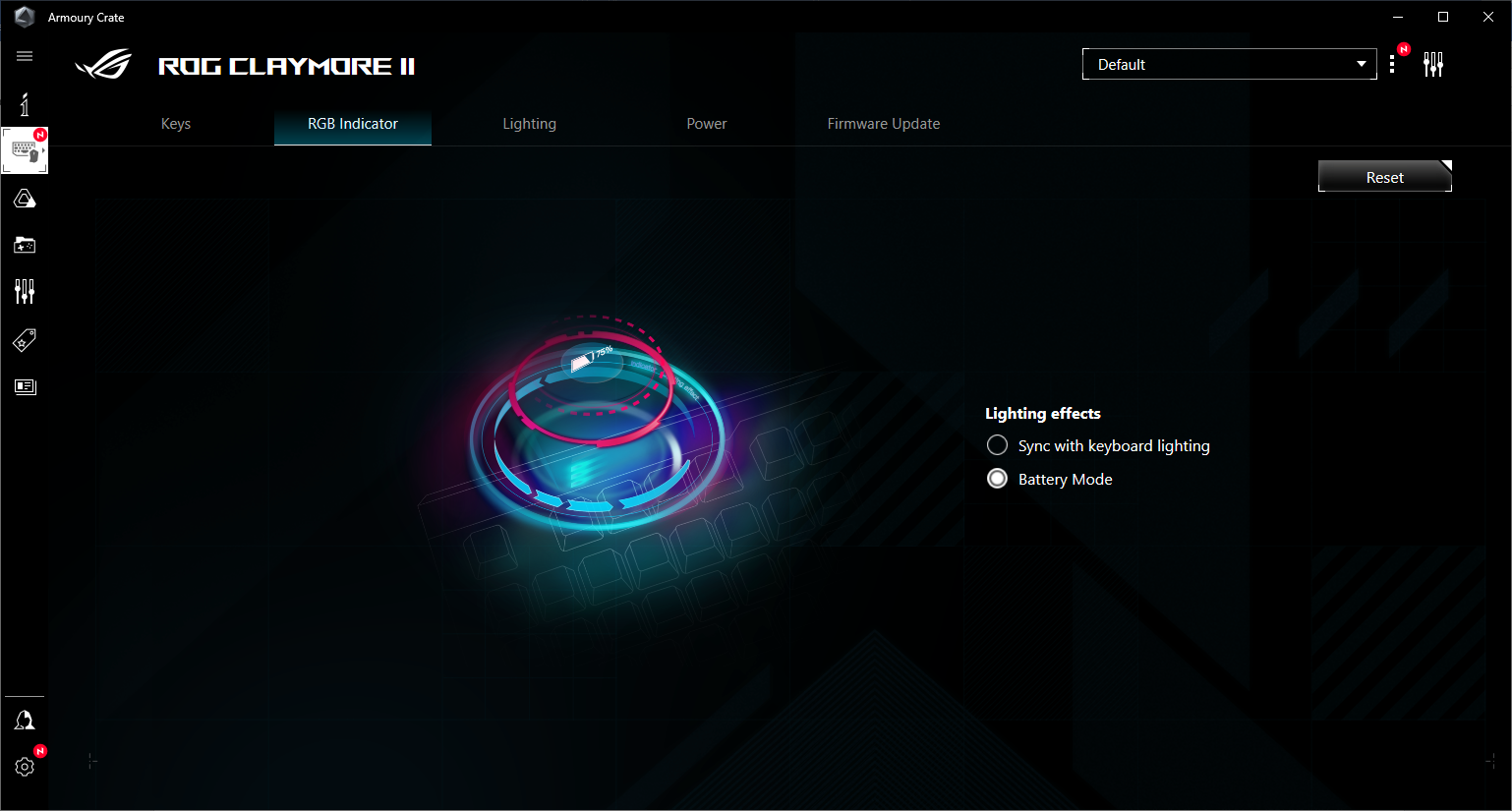

Отдельно существует вкладка для настройки RGB индикатора, встроенного в логотип. Ему можно задать два режима работы подсветки: 1) синхронизацию с подсветкой; 2) работу в качестве индикатора уровня заряда со своими отдельными цветами.

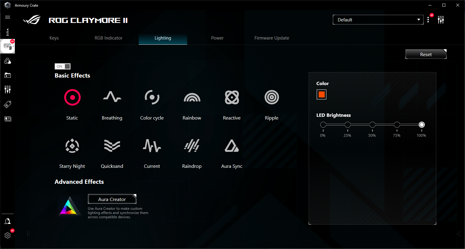

В настройках подсветки доступны 11 видов эффектов, включая статическую подсветку. Подсветку можно полностью отключить. Для индивидуальной настройки подсветки каждой кнопки нужно будет скачать приложение Aura Creator.

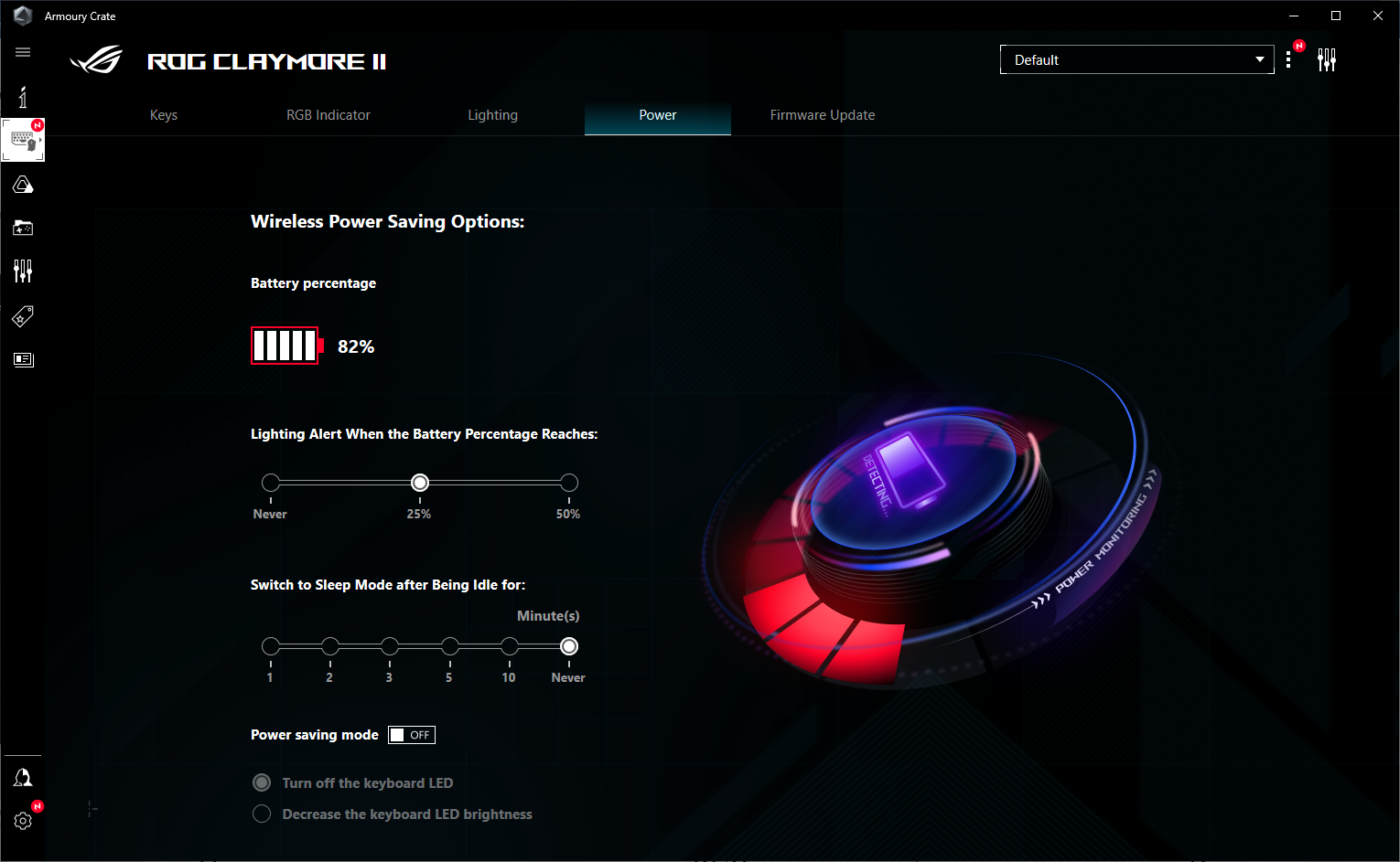

Вкладка «Питание» точно по процентам показывает уровень заряда батареи. Здесь можно настроить уровень, на котором сработает предупреждение о понижении заряда батареи, в пределах от «никогда» до 25 или 50% заряда. Переход в режим сохранения энергии также можно задать на «никогда» или в пределах 10, 5, 3, 2 или 1 минуты простоя без использования. Еще можно полностью выключить режим энергосбережения или выбрать вариант его работы: 1) полное отключение подсветки при простое; 2) понижение яркости подсветки.

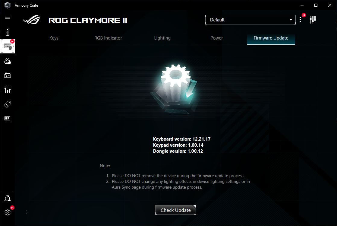

В разделе «Обновление прошивки» происходит проверка версии прошивки клавиатуры, цифрового блока и приемника и их обновления при необходимости. Актуальные версии микропрограмм при написании этого обзора видны на изображении.

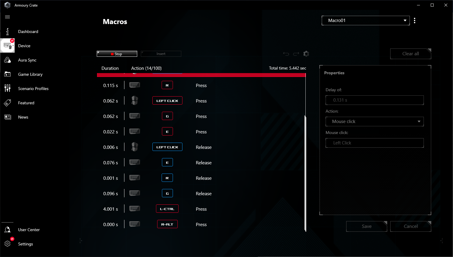

В редакторе макросов можно записывать команды с клавиатуры и мыши (в том числе направления прокрутки и дополнительные клавиши) с учетом временных задержек или без них. Потом все это можно отредактировать. Всего доступно 100 действий на одну цепочку команд, причем нажатие и отпускание клавиши являются отдельными действиями. Для команды можно настроить запись задержки как есть, фиксированную задержку или без нее. Воспроизведение есть в трех вариантах: постоянно по нажатию, постоянный повтор или один раз. Задержку записи можно установить на 1, 3 или 5 секунд. Всем макрокомандам можно присвоить собственное название, создавать и удалять их, импортировать или экспортировать.
