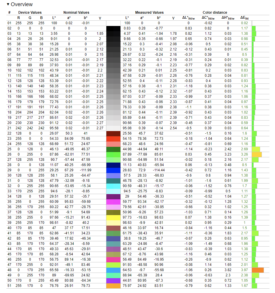

Результаты тестирования профилей, яркость и контрастность

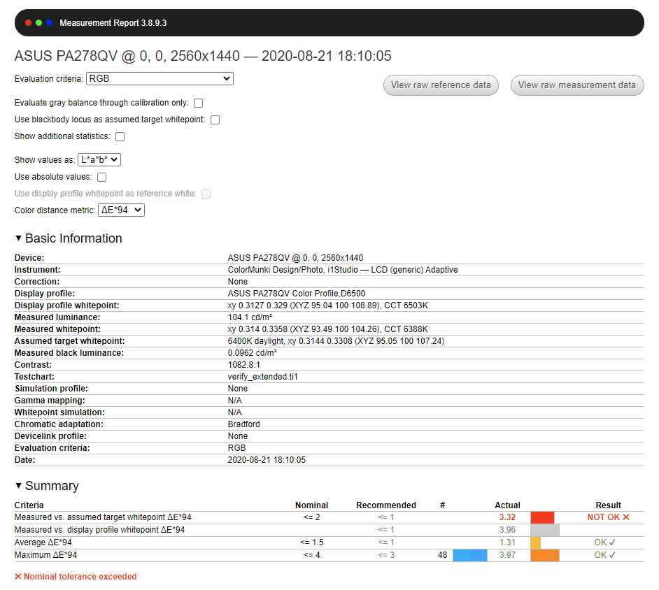

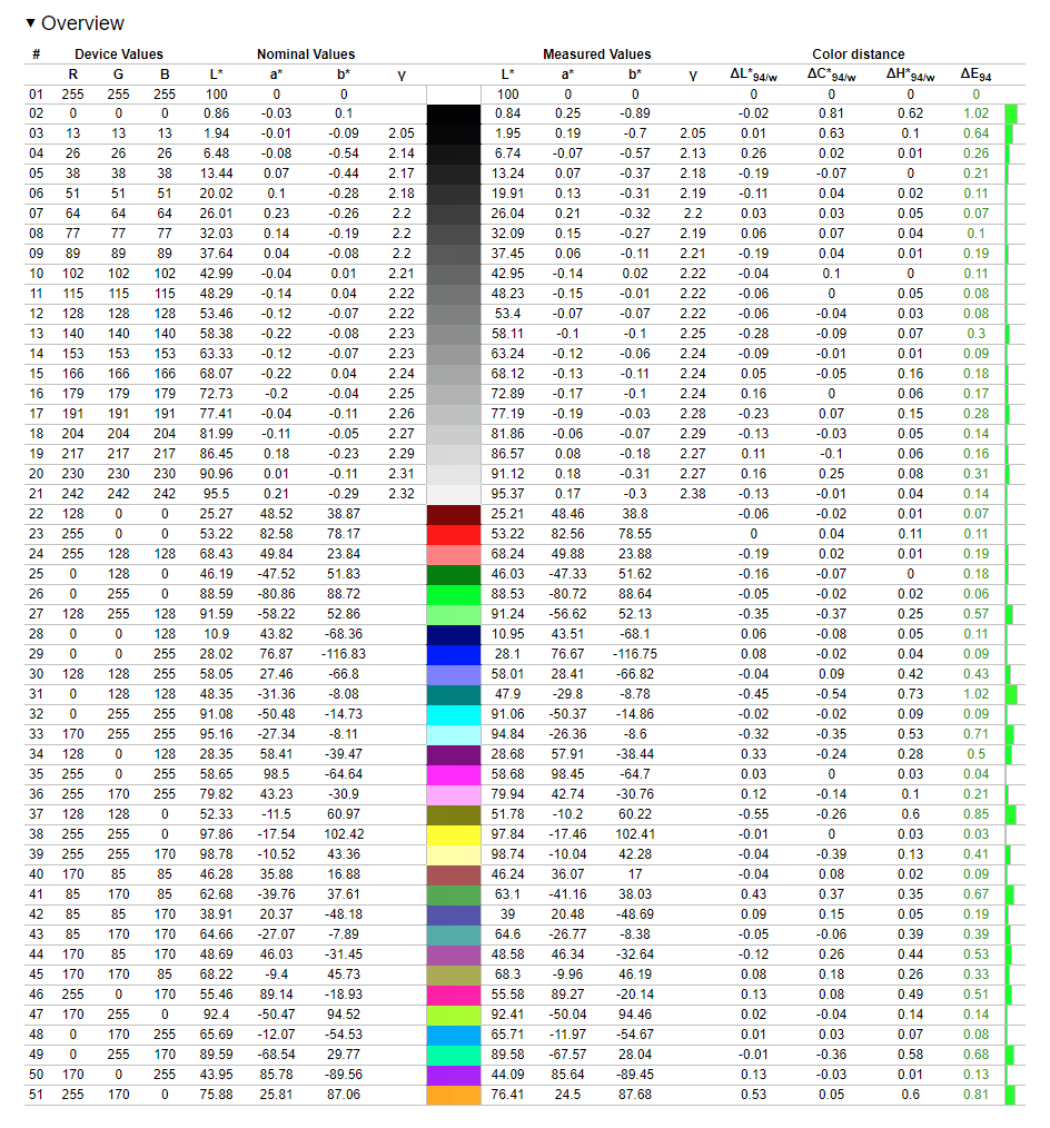

После того, как с сайта производителя был скачан и установлен персональный icm-профиль и все настройки монитора были сброшены в значения по умолчанию, я провел тестирование для каждого из предустановленных профилей.
Название профиля Standard sRGB Rec,709 Scenery Reading Darkroom
Яркость белого, кд/м² 331 104 105 393 90 51
Яркость черного, кд/м² 0,323 0,096 0,101 0,3976 0,099 0,04
Коэффициент контрастности, х:1 1022 1083 1034 989 903 1269
Цветовая температура, K 6658 6388 6367 6797 5494 6521
Average ΔE*94 1,84 1,31 2,79 5,61 1,24 6,17
Maximum ΔE*94 4,62 3,97 5,66 19,41 3,18 18,08
В ASUS ProArt PA278QV имеется восемь профилей, из которых Standard и sRGB оказались наиболее удачными — среднее значение ΔE*94 составило всего 1,84–1,31%, что является неплохим показателем для бюджетного профессионального монитора. Также хотел бы отметить, что полученные значения частично соответствовали данным паспорта о проделанной заводской калибровке. В любом случае, калибратор — это обязательный аксессуар любого пользователя, который работает с цветом.

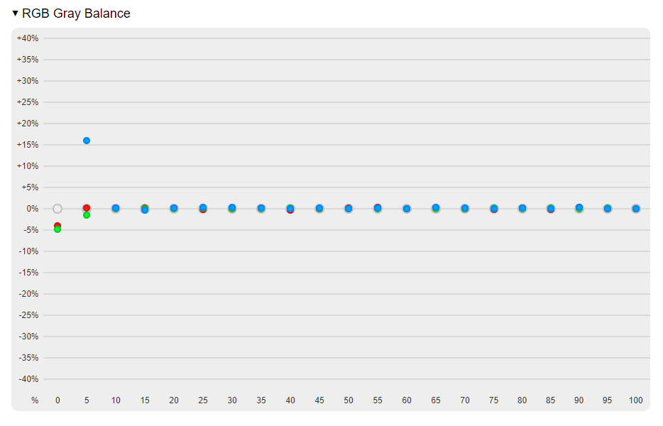

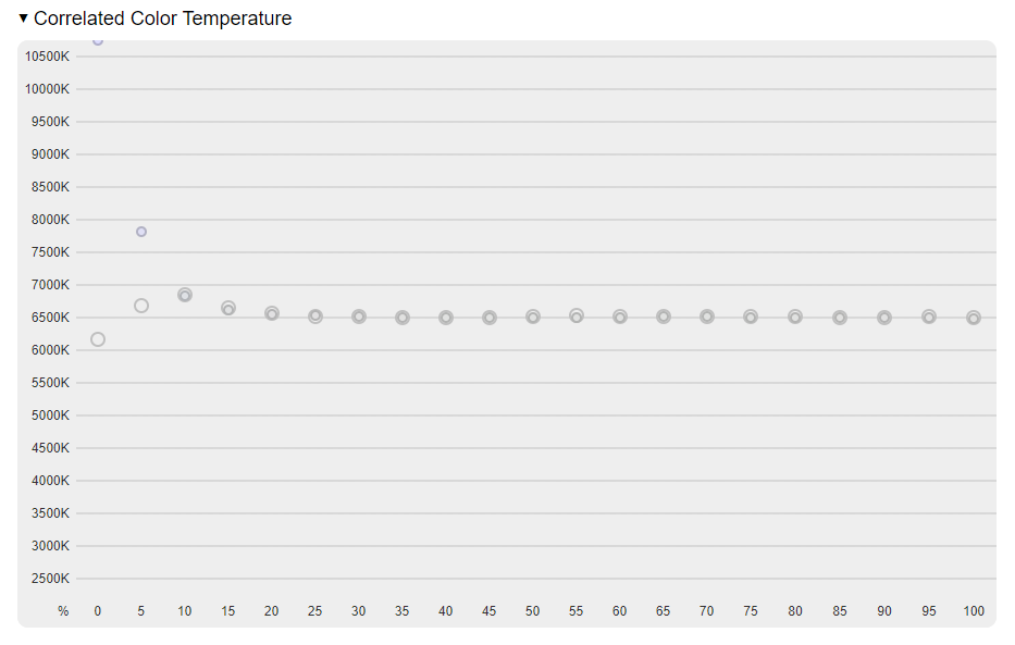

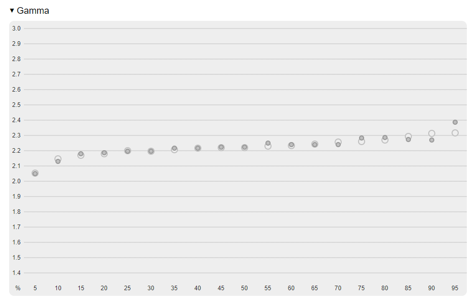

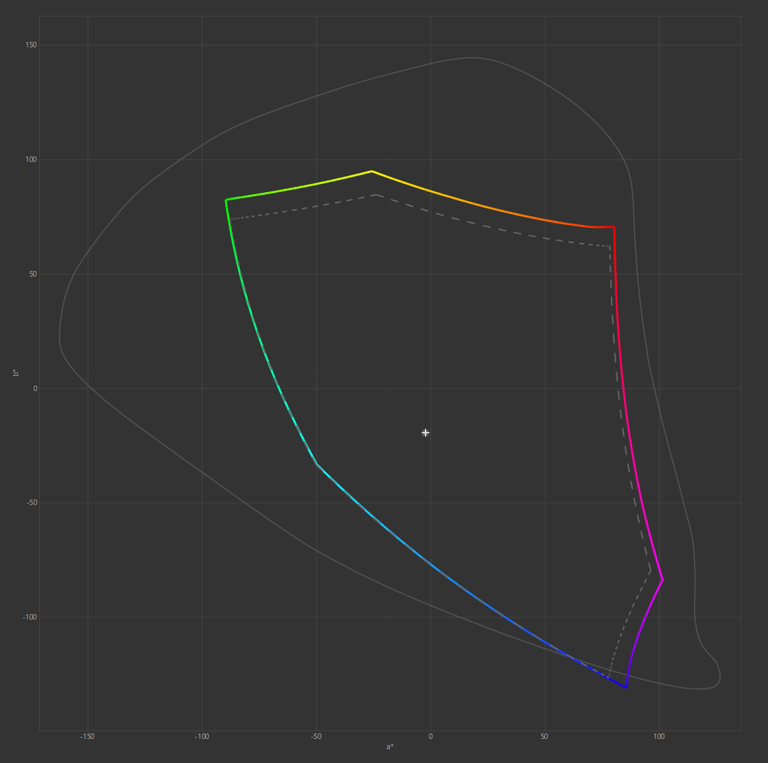

Цветовой охват пространства sRGB соответствовал 98,9% во всех профилях, а цветовая температура в режиме sRGB и Standard была очень близка к заветным 6500К.

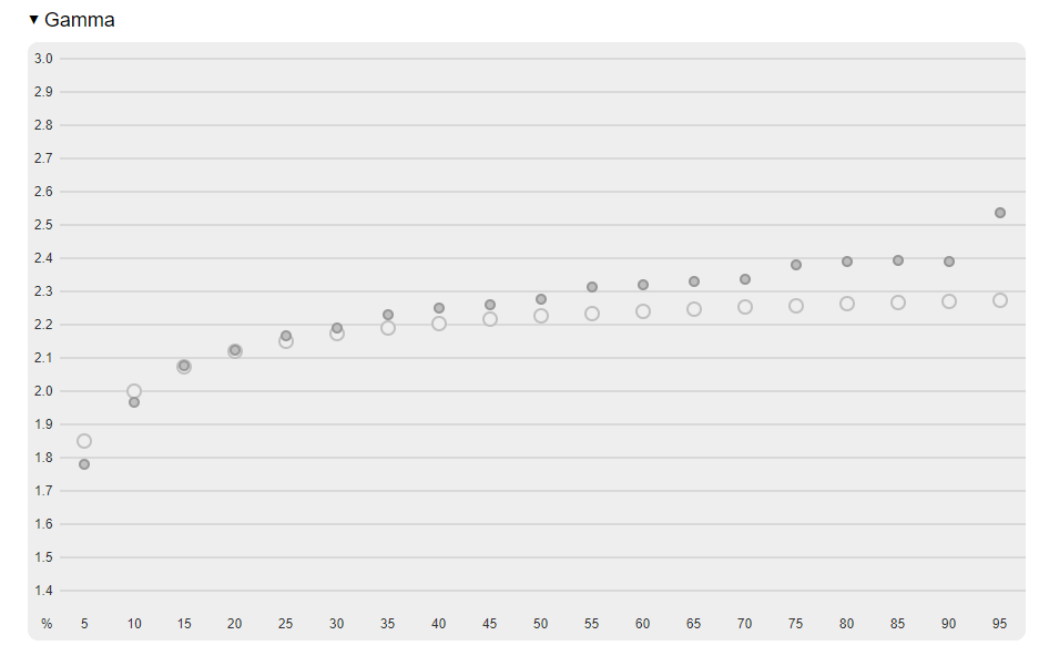

В качестве примера отчет о реальном положении вещей для профиля sRGB:
ASUS ProArt PA278QVASUS ProArt PA278QVASUS ProArt PA278QVASUS ProArt PA278QVASUS ProArt PA278QV
Гамма-кривые расположены единой группой и проходят близко к референсной кривой, что, в принципе, говорит о проведении кое-какой калибровки на заводе.

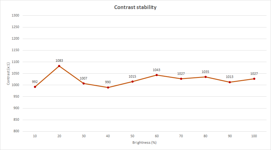

Что касается контрастности, тут оказалось все хорошо — 990–1083, это чуть больше, чем заявил производитель (1000:1). Еще один приятный момент — отсутствие падения контраста с увеличением яркости.

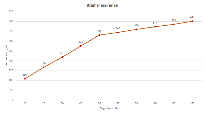

Максимальная яркость составила почти 402 кд/м², что также является несколько большим значением, нежели заявленные 350 кд/м². Такой яркости вполне достаточно для работы даже при попадании прямых солнечных лучей на матрицу.

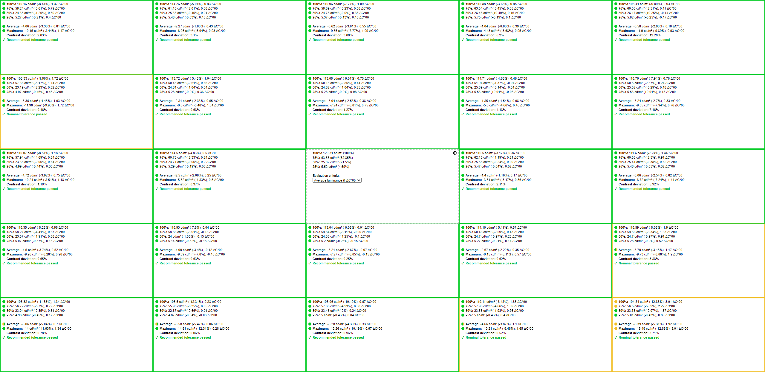

Для тестирования равномерности подсветки я выбрал рабочие условия, яркость экрана при этом составила 120 кд/м². Разумеется, тест проводился на калиброванном профиле, иначе информативность подобных замеров околонулевая.
ASUS ProArt PA278QV
Равномерность подсветки по белому полю не идеальна. Как можно заметить, по мере отдаления от центра, интенсивность подсветки начинает снижаться. Максимальное проседание наблюдается в правом нижнем углу и достигает 12,86%. Отклонение значений цветовой температуры в среднем 1,5% и только в правом нижнем углу — 3%.
При анализе черного поля явных «утечек» подсветки не наблюдается. Разумеется, наличие или отсутствие засветов может отличаться от экземпляра к экземпляру, но конкретно в данном случае можем только констатировать отменный результат тестового образца.

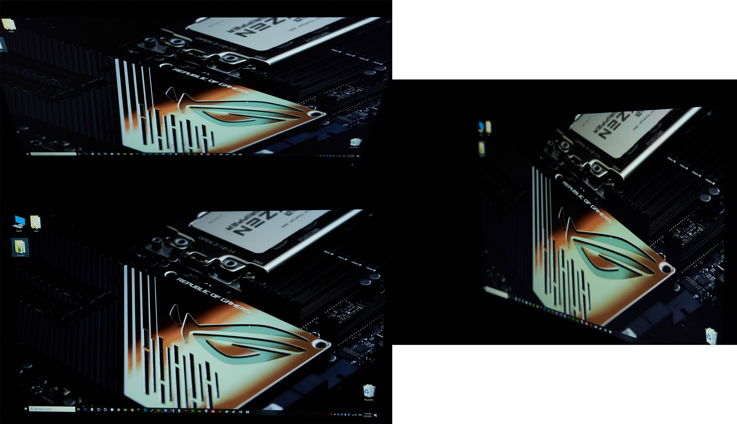

К углам обзора каких-либо претензий не возникло, что вполне типично для IPS. При смещении точки обзора картинка остаётся контрастной и яркой, выгорание цветов минимально.

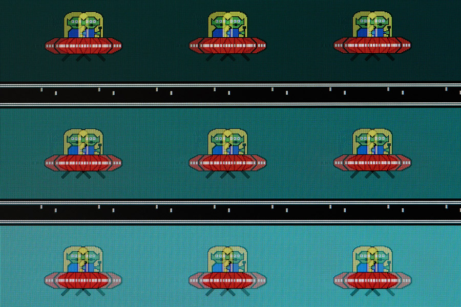

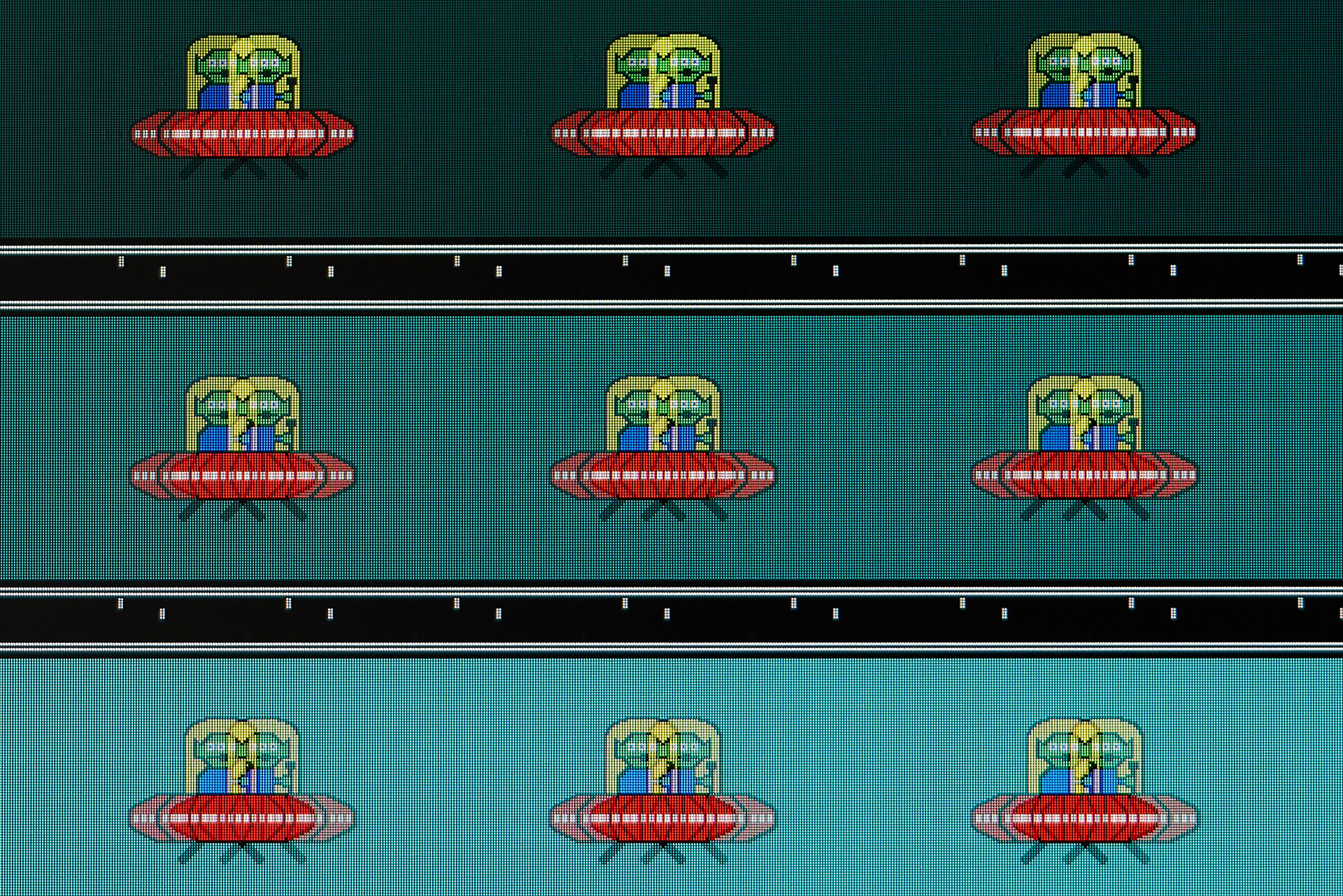

Скорость матрицы
Поскольку монитор ASUS ProArt PA278QV 75-герцовый, ожидать игровых возможностей от него не придется. При значении Trace Free 60 видимых артефактов при быстро движущихся объектах не было замечено.
ASUS ProArt PA278QV
Результаты калибровки
Поскольку ASUS ProArt PA278QV в меню имеет настройки Black level, Gain RGB и Offset RGB мы можем произвести более точную калибровку монитора. Для 120 кд/м² были установлены следующие настройки:
  • Color Temp — 6500K (default);
  • Gamma — 2.2 (default);
  • Contrast — 80 (default);
  • Brightness — 13;
  • Gain RGB — 54 50 53;
  • Black level — 44;
  • Offset RGB — 49 49 48.

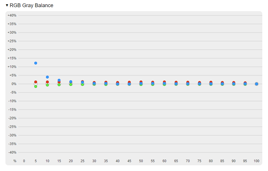

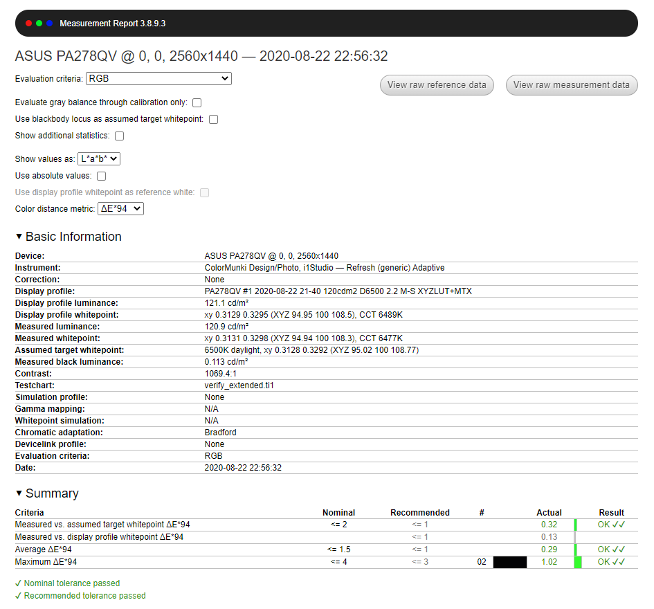

После калибровки точность цветопередачи матрицы значительно улучшилась, хотя и базовые настройки нельзя было назвать посредственными.
Название профиля sRGB Calibration
Яркость белого, кд/м² 104,1 120,9
Яркость черного, кд/м² 0,096 0,113
Коэффициент контрастности, х:1 1082 1069
Цветовая температура, K 6388 6489
Соответствие цветового охвата стандарту sRGB, % 98,9 (107,7) 99,4 (110,1)
Соответствие цветового охвата стандарту Adobe RGB, % 71,7 (73,4) 70,8 (73,1)
Average ΔE*94 1,25 0,29
Maximum ΔE*94 3,51 1,02
ASUS ProArt PA278QVASUS ProArt PA278QVASUS ProArt PA278QVASUS ProArt PA278QVASUS ProArt PA278QVASUS ProArt PA278QV

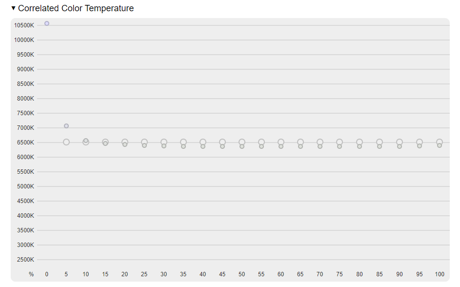

Цветовая температура приблизилась к необходимым 6500К, а гамма-кривые в точности повторяют референсную кривую. Соответствие цветовому полю sRGB почти 100%, при этом сам цветовой охват остался столь же широким. Отклонения DeltaE достигли отметок в 0,29 по среднему значению (норма – 1,5) и 1,02 по максимальному отклонению (норма — 4). Подобные результаты являются впечатляющими для 300-долларового ценового сегмента. ASUS ProArt PA278QV способен составить серьезную конкуренцию для дорогих профессиональных мониторов, цена на которые зачастую составляет свыше $600.
