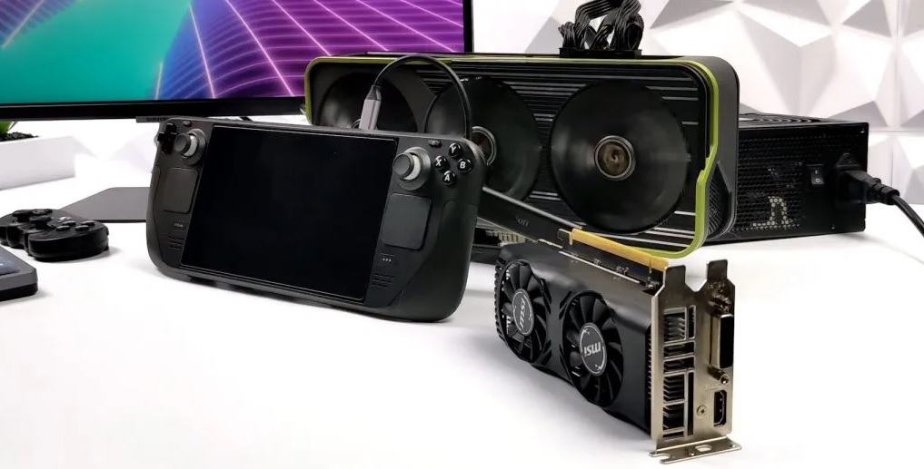

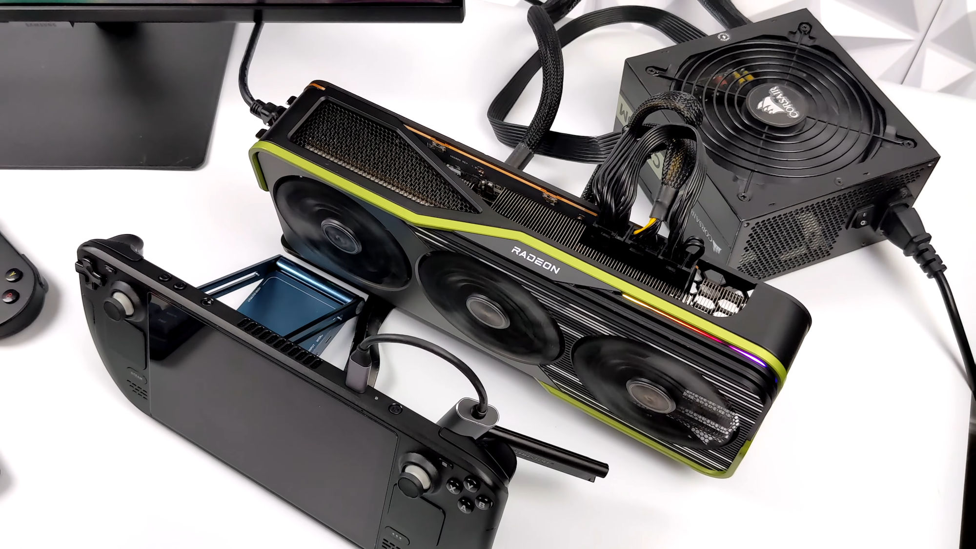

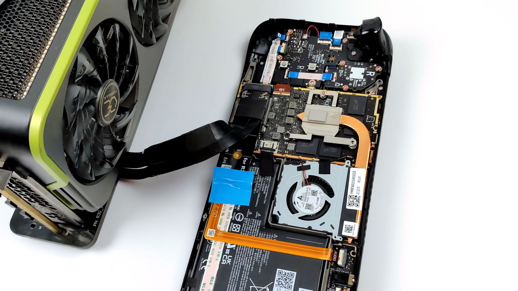

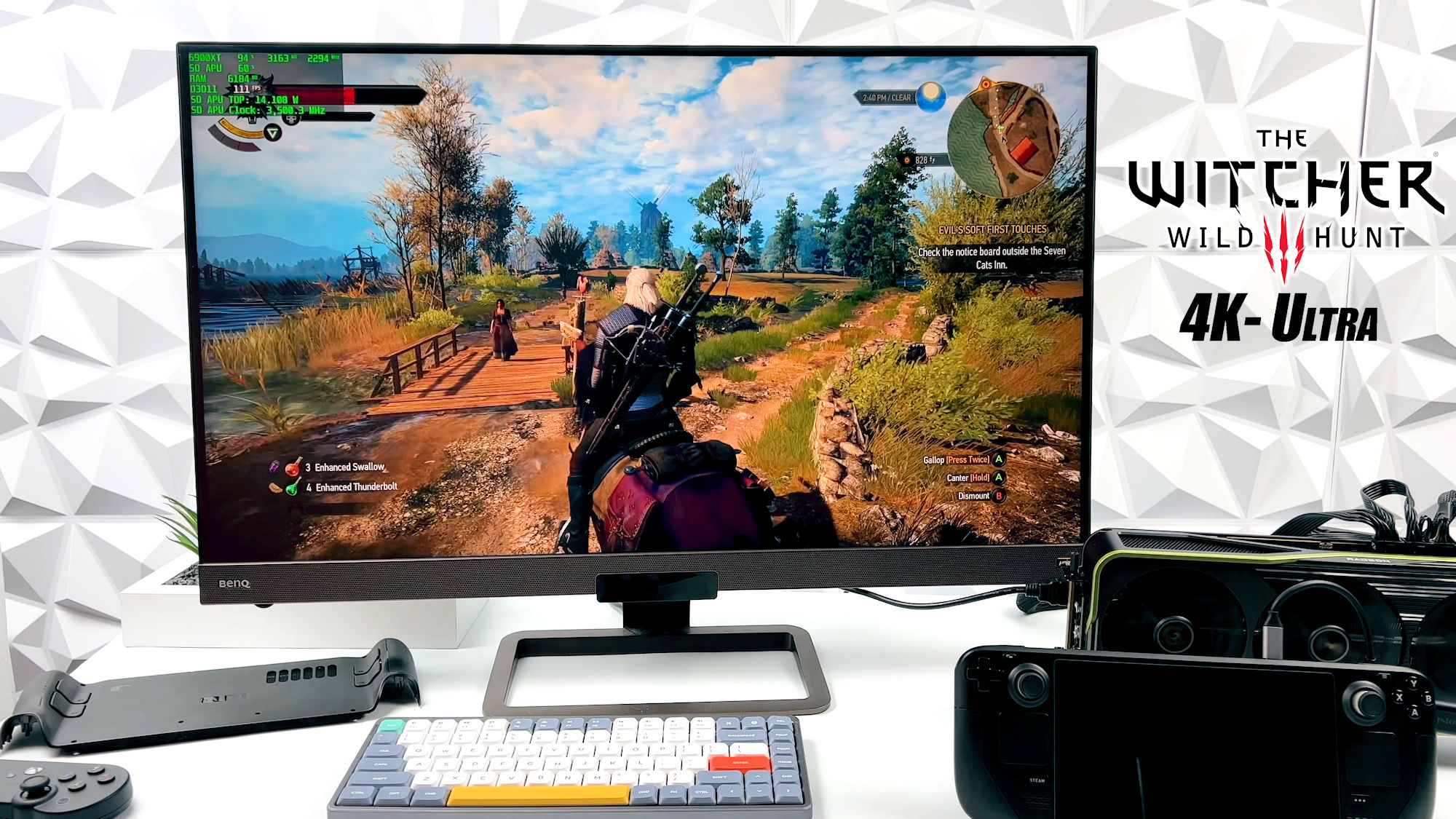

Чтобы подключить к Steam Deck видеокарту энтузиастам пришлось использовать разъём M.2, изначально предназначавшийся для установки твердотельного накопителя. Через специальный адаптер они вывели четыре линии PCI-E 3.0 на полноразмерный слот PCI Express x16, в который была установлена графическая карта. Поскольку это был единственный разъём M.2, в качестве хранилища пришлось использовать карту памяти microSD.

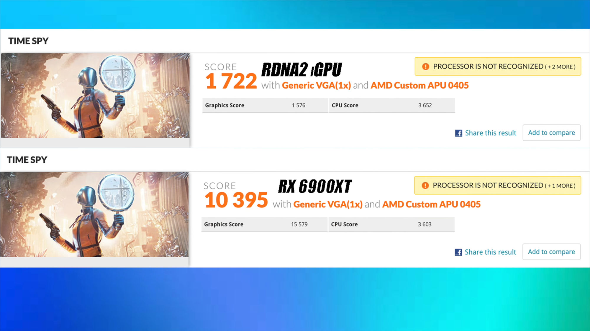

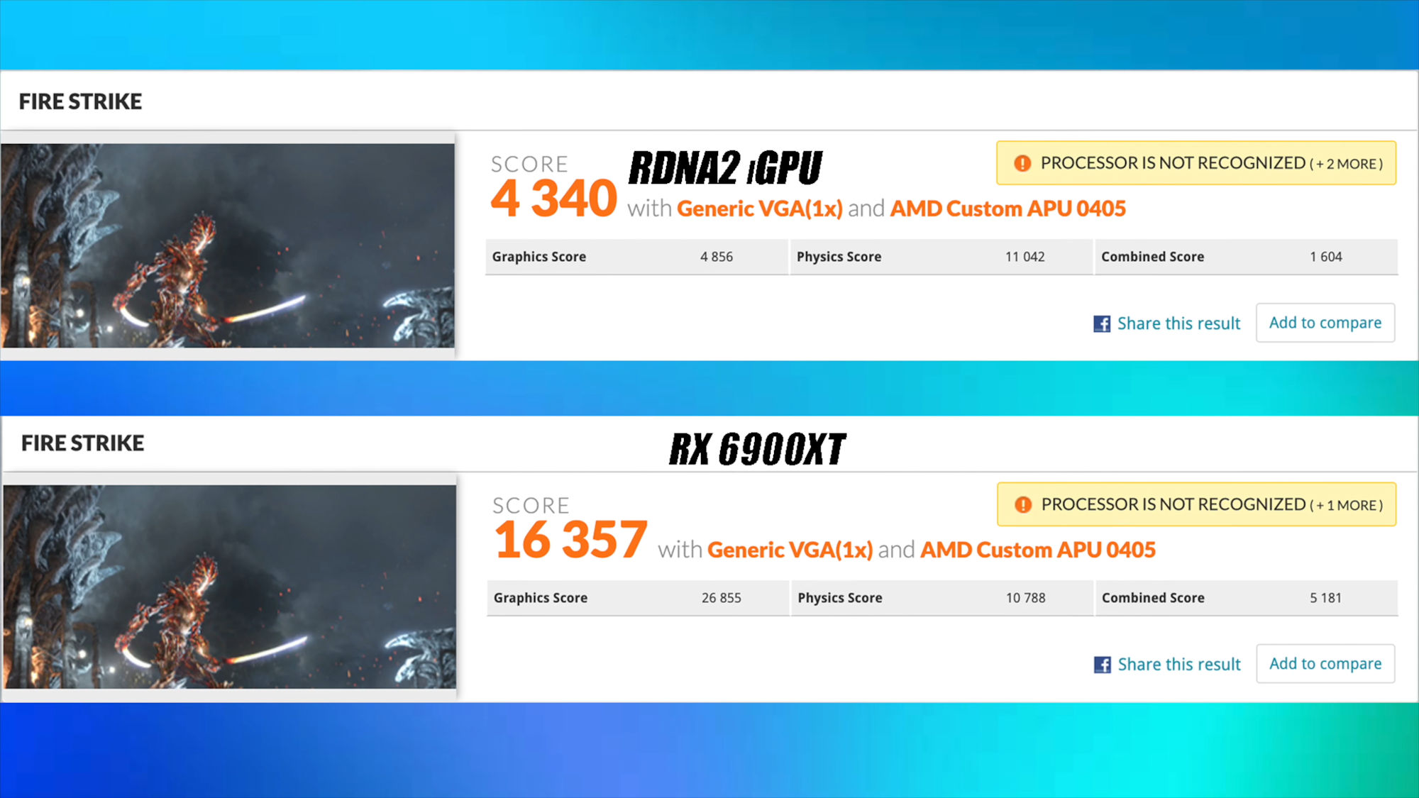

Опыты с подключением «зелёных» 3D-ускорителей завершились неудачно, однако видеокарты AMD Radeon, в том числе флагманская Radeon RX 6950 XT, беспроблемно работают в связке со Steam Deck. Это позволило многократно увеличить производительность в тестовых пакетах 3DMark, а также запускать AAA-игры в 4K-разрешении. К примеру, средняя частота кадров в The Witcher 3 и GTA V составила 108 к/с и 73 к/с соответственно.
