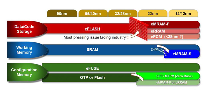

В настоящее время для чипов, которым требуется встроенная память относительно большой емкости, используется технология eFlash. При выпуске с использованием современной литографии (менее 20 нм) она имеет многочисленные ограничения, в особенности надежность и производительность. Поэтому GlobalFoundries и другие производители микросхем ожидают, что на смену eFlash в скором времени придет магниторезистивная энергонезависимая память MRAM.

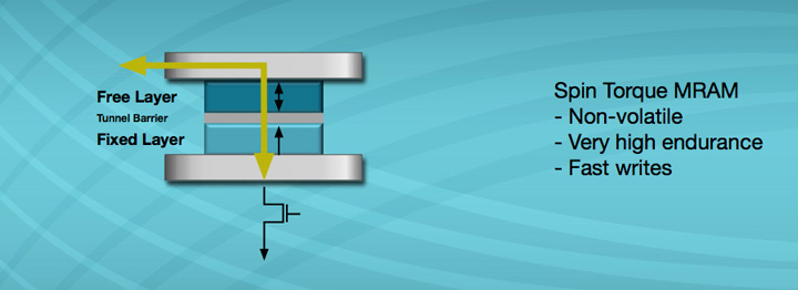

В основе работы MRAM лежит считывание магнитной анизотропии (ориентации) двух ферромагнитных пленок, разделенных тонким барьером. Она не требует цикла стирания перед записью данных, что делает этот тип существенно быстрее, чем eFlash. Кроме того, процесс записи требует значительно меньшего количества энергии. С другой стороны, плотность MRAM относительно небольшая, ее магнитная анизотропия уменьшается при низких температурах, что весьма ограничивает сферу применения MRAM.
