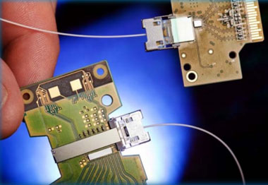

На днях корпорация Intel объявила об осуществленном ею первом практическом шаге к построению прикладных устройств, основанных на применении оптических технологий. Разработан прототип кремниевого оптического соединения для передачи данных с помощью интегрированных лазеров, которое поддерживает перенос информации на большие расстояния, со скоростью во много раз превышающую допустимую сегодняшними технологиями – до 50 Гбит/c.
Элементы кремниевой фотоники Intel
Компоненты современного компьютера соединяются друг с другом с помощью медных кабелей или электропроводящего рисунка на печатных платах, выполненного из фольги, что приводит к искажению сигнала при передаче данных. Кроме того, традиционные кабели имеют ограниченную максимальную длину. Это, в свою очередь, создает ограничения дизайна компьютеров и их компонентов, которые вынужденно размещены на очень близких расстояниях. Замена этих соединений чрезвычайно тонким и легким оптическим волокном, с помощью которого может передаваться намного больше данных на гораздо большие расстояния, радикально изменит не только технологии построения компьютеров будущего, но и способ обработки данных.

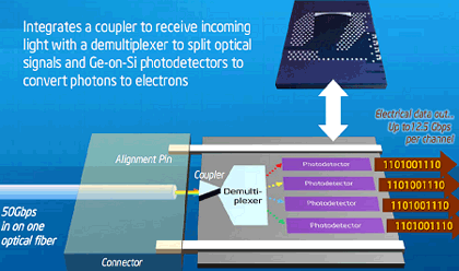

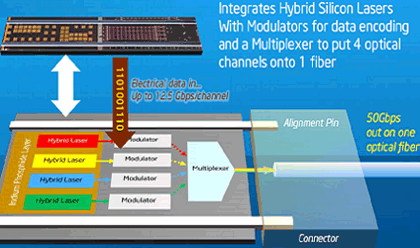

Разработанная Intel оптическая связь осуществляется с помощью кремниевых передатчика и приемника, включающих гибридный кремниевый лазер, высокоскоростные оптические модуляторы и фотодетекторы. В составе передающего устройства имеется четыре лазера, лучи которых попадают в оптический модулятор, где и происходит кодирование данных со скоростью 12,5 Гбит/c. Четыре потока затем объединяются и выводятся посредством одного оптоволоконного кабеля с пропускной способностью 50 Гбит/с. Принимающее устройство разделяет полученный луч на четыре световых потока и направляет их в фотодетекторы, в которых происходит преобразование данных в электрические сигналы. Исследования Intel показывают, что при увеличении количества лазеров и быстродействия модулятора, скорость передачи данных может возрасти до 1 Тбит/с.
