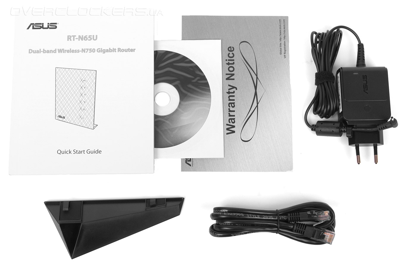

Комплектация следующая:
- блок питания;
- патч-корд;
- подставка под роутер;
- инструкция пользователя;
- установочный диск;
- памятка VIP-пользователя с кодом.

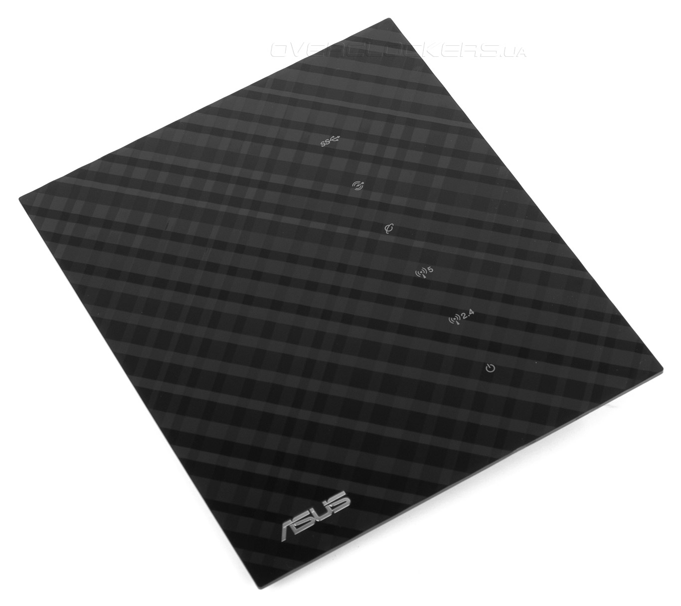

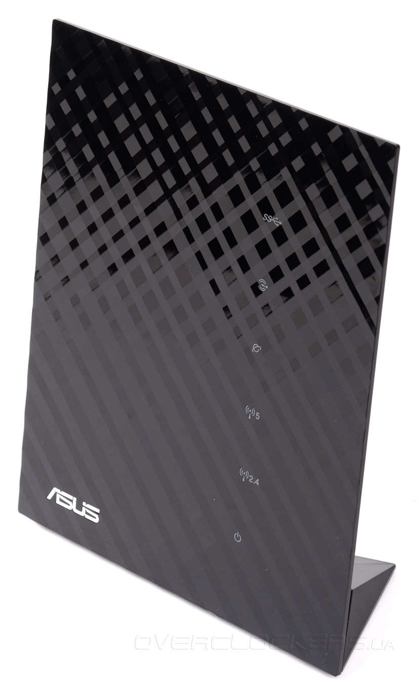

Дизайн устройства повторяет внешность всей линейки домашних роутеров ASUS. Корпус черного цвета. Передняя панель имеет глянцевое, рельефное очертание, игра света на котором меняет характер рисунка, что выглядит весьма изыскано. Но прикосновение пальцев к корпусу оставляет следы.

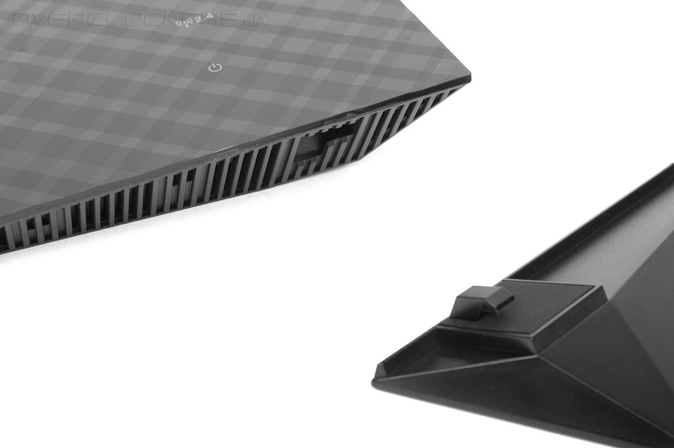

В комплекте поставляется особая пластмассовая подставка. Соединяется с корпусом легко и без усилий. Резиновое основание не позволит корпусу скользить.
На лицевой стороне присутствуют шесть индикаторов. Все они легко читаются. При активности соответствующего элемента, необходимый светодиод загорается ярким синим цветом.
ASUS RT-N65U полностью лишен внешних антенн. Преимущества и недостатки такой реализации очевидны. Компактные габариты устройства и симпатичный внешний вид как у ASUS, наверняка придут по вкусу пользователям, которым важен красивый внешний вид. Недостаток очевиден — менее чувствительный приемник и как следствие не очень высокая производительность.
Благодаря уже упомянутой подставке, маршрутизатор может быть установлен вертикально. В таком положении он немного неустойчив, однако на это можно закрыть глаза, если подключить к устройству большинство проводов. Такая компоновка позволит сэкономить место на столе. Вертикально ASUS RT-N65U стоит под малым углом, что также добавляет «изюминки» общему виду.

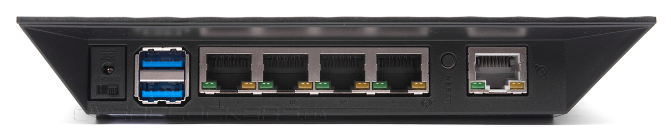

Задняя панель маршрутизатора имеет классическую компоновку. Близкое размещение разъемов и отсутствие посадочных мест под внешние антенны существенно экономят место. Органов управления немного. Одна единственная кнопка для сброса настроек и тумблер включения питания. Наличие элементов на задней панели следующее:
- разъем с тумблером включения питания (19 В, 1,58 А);
- два USB 3.0;
- четыре порта Gigabit Ethernet;
- кнопка сброса настроек;
- WAN порт.

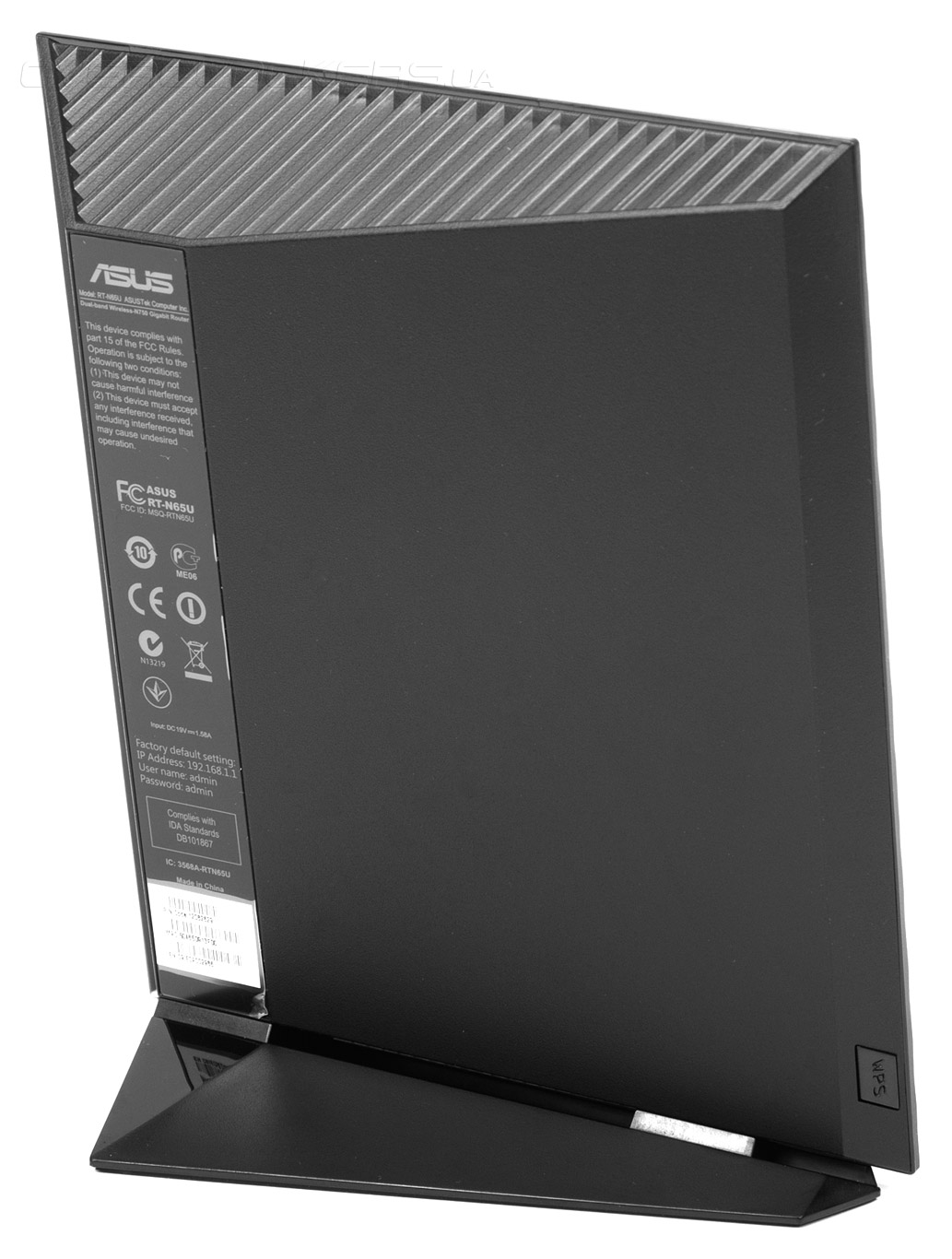

На обратной стороне роутера мы можем наблюдать только информационную наклейку с краткими данными об устройстве. Горизонтальное положение ничем не обусловлено, отсутствие резиновых ножек или выпуклостей могут создать некоторые неудобства. Недостатком можно считать полное отсутствие крепежных отверстий для монтажа в труднодоступных местах. Видимо ASUS представляет этот роутер как настольный.
Все боковые стенки RT-N65U в характерных прорезях для лучшей вентиляции. При работе маршрутизатор прилично греется и циркуляция воздуха не будет лишней.

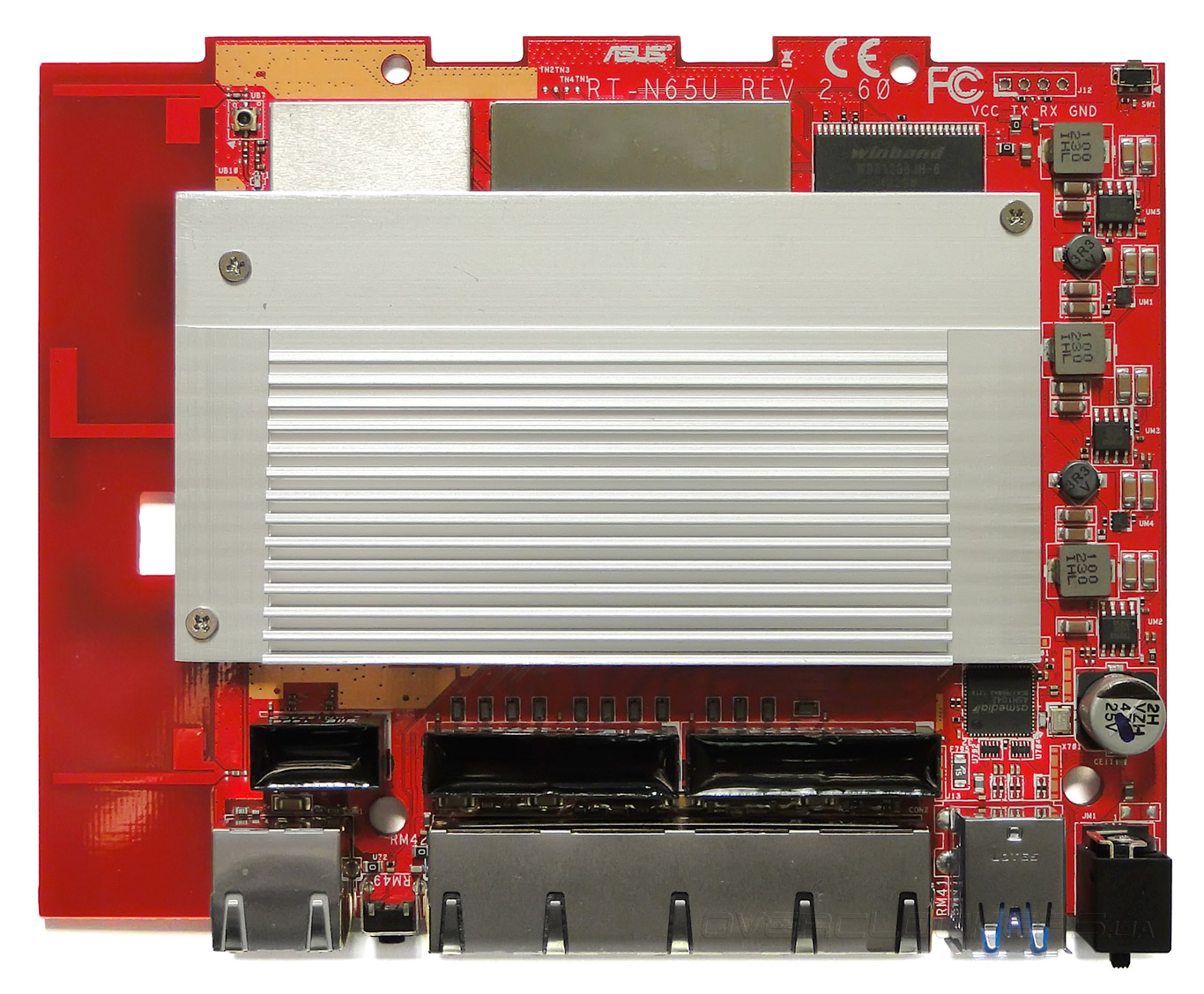

Взглянем на начинку ASUS RT-N65U. Вскрыв корпус, мы можем наблюдать алюминиевый радиатор, закрывающий собой две металлические защитные рамки. Термопастой покрыта только одна из них, накрывающая процессоры.
Под рамкой скрывается центральный процессор MediaTek RT3883 архитектуры MIPS 74Kc с частотой 500 МГц. Он отвечает за синхронизацию всех контроллеров и связь по шине PCI Express с контроллером USB 3.0. На него возложена организация беспроводной сети в диапазоне 5 ГГц, а так же гигабитный WAN-интерфейс. На борту присутствует второй процессор MediaTek RT3352 архитектуры MIPS 24K, который выступает в роли «сопроцессора». На него возложены задачи по обеспечению работоспособности сети в диапазоне 2,4 ГГц. Не очень экономически верное решение выделять полноценный SoC для одного Wi-Fi, однако инженеры ASUS посчитали такую компоновку более оправданной. Гигабитный свитчинг основан на Realtek RTL8367RB. На борту установлено 128 Мбайт флэш-памяти на чипах Macronix MX25L12845EMI-10G. Объем оперативной памяти равен 128 Мбайт, за нее отвечает два чипа по 64 Мбайт EtronTech EM68B16CWQD-25H.
Судя по начинке, можем сделать вывод, что перед нами неплохая модель маршрутизатора. Из недостатков можно отметить всего лишь три антенны для двух диапазонов 2,4 ГГц и 5ГГц. Так как точка двухдиапазонная, то при одновременной работе сетей пройдется жертвовать производительностью одного из вещаний.

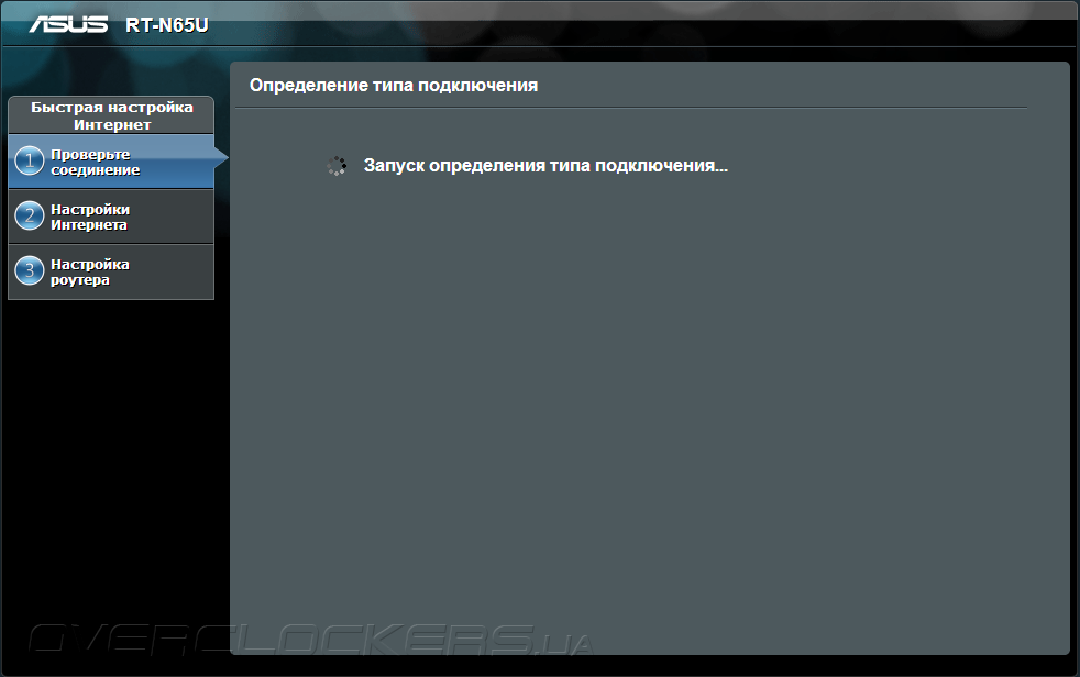

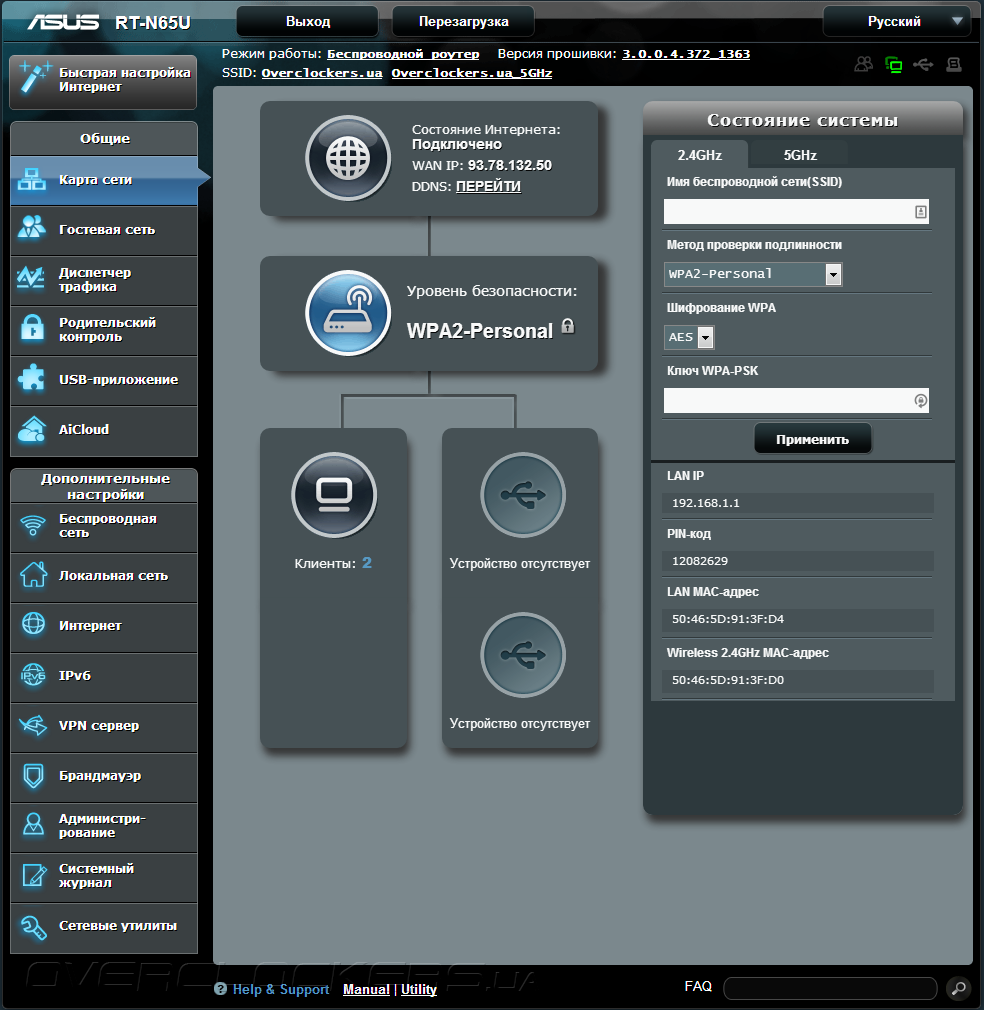

При открытии веб-интерфейса роутера (адрес по умолчанию http://192.168.1.1) нам предложат произвести быструю настройку. Указав тип подключения и режим функционирования беспроводной сети, мы можем приступать к работе.

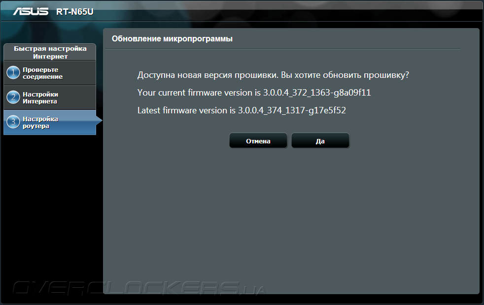

Приятно радует факт постоянной проверки устройством актуальной версии прошивки.
Проведя ряд несложных операций по настройке некоторых параметров, мы переходим на главную страницу. Она выполнена в виде информационной среды с картой сети. В правом верхнем углу всегда доступны значки состояния: статус подключения к Интернет, наличие подключенных USB-устройств, параметры гостевых сетей и принт-сервера. Верхняя часть веб-интерфейса всегда и вне зависимости от того, на какой вкладке находится пользователь, будет отображать режим работы маршрутизатора, версию прошивки и активные Wi-Fi сети. В любой момент можно изменить язык системы или выполнить перезагрузку устройства.

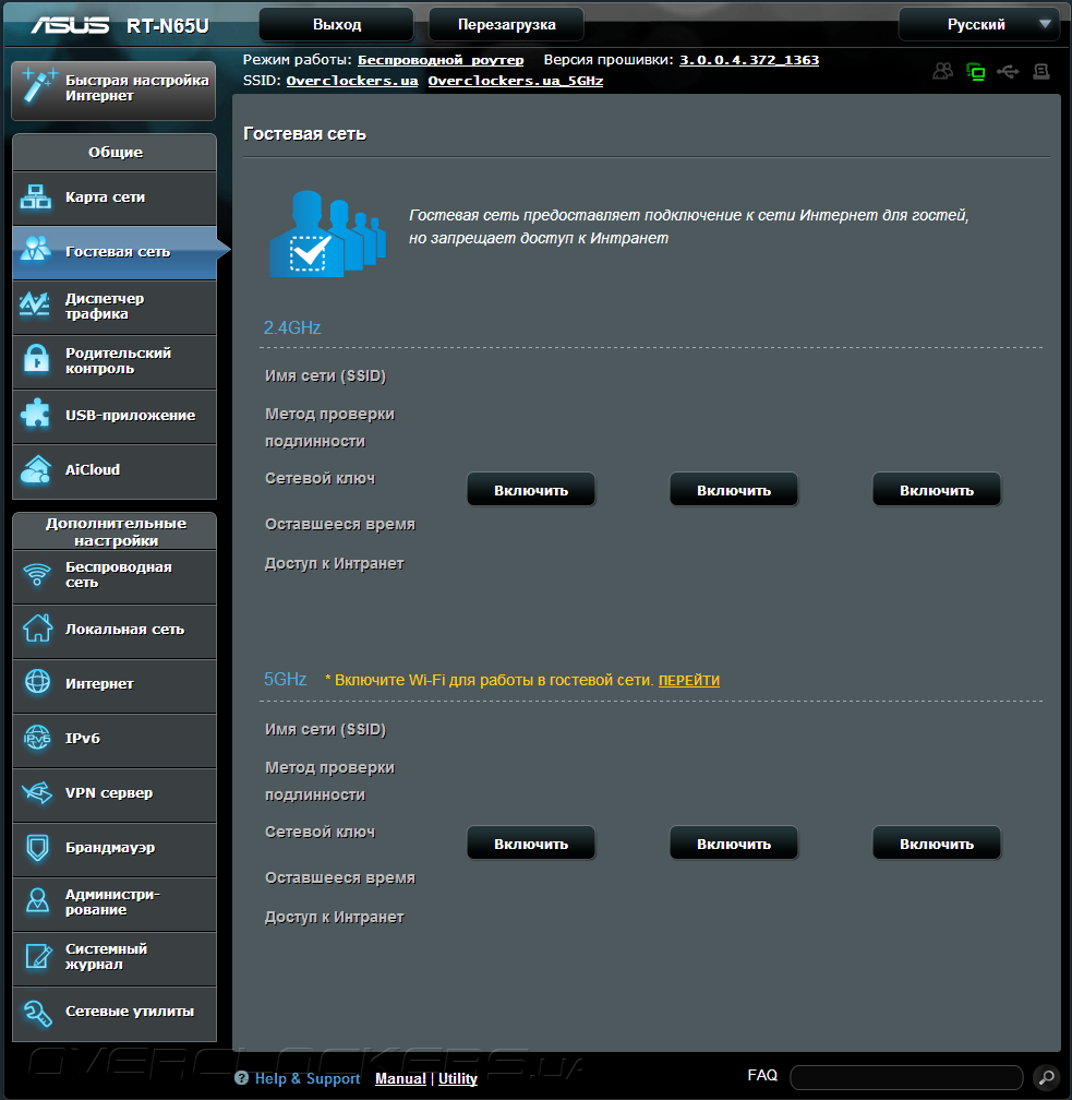

Привычная функция для роуеров ASUS — «Гостевая сеть». Удобное дополнение, которое будет всегда актуальным. Напомним, суть технологии подразумевает изолирование пользователя, так называемого «гостя», подключенного к роутеру по Wi-Fi, от основной локальной сети, что полезно в плане безопасности. Данная технология будет актуальна в небольших местах собрания людей, например, в кафе, или даже дома, когда придут знакомые со своими мобильными устройствами и попросят временно предоставить им доступ к Сети.

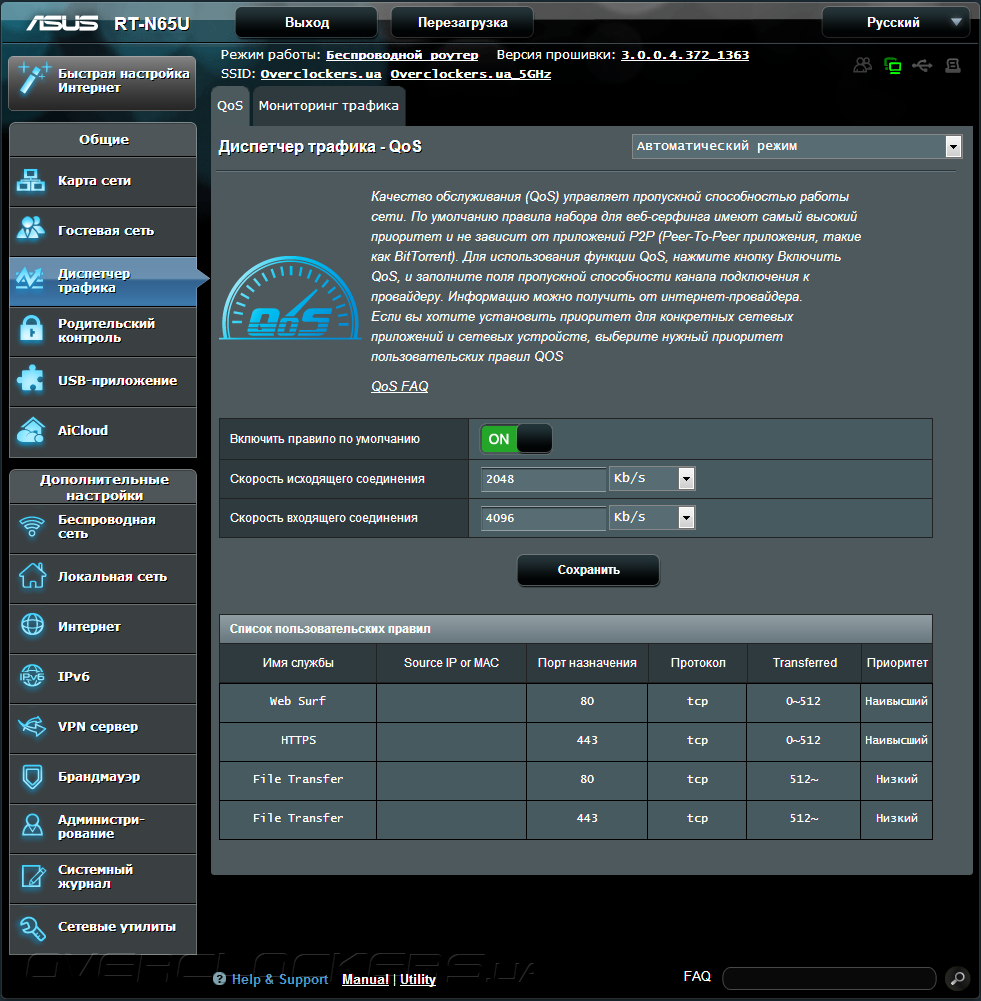

Наличие функции разделения трафика по приоритетам, или Quality of Service, даст возможность некоторым соединениям иметь более высокий приоритет над другими. Функция будет полезна, если канал связи ограничен, и одному из сервисов критически необходима гарантировано высокая скорость доступа. Присутствуют основные профили портов и протоколов передачи для популярных программ и приложений. В этом подразделе можно наблюдать за графиком мониторинга активности интерфейсов и сети в целом.

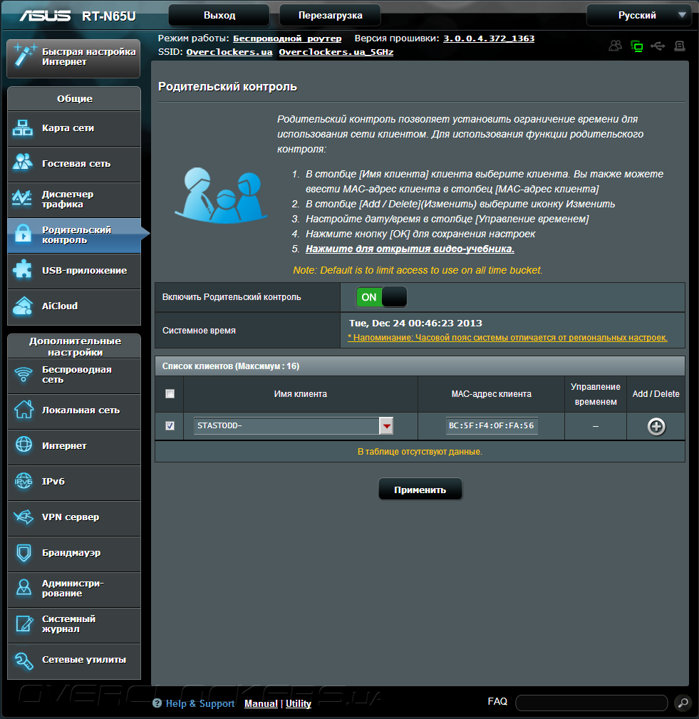

Когда возникает необходимость оградить ряд пользователей от возможности пользования сетью, функция родительского контроля придется очень кстати.

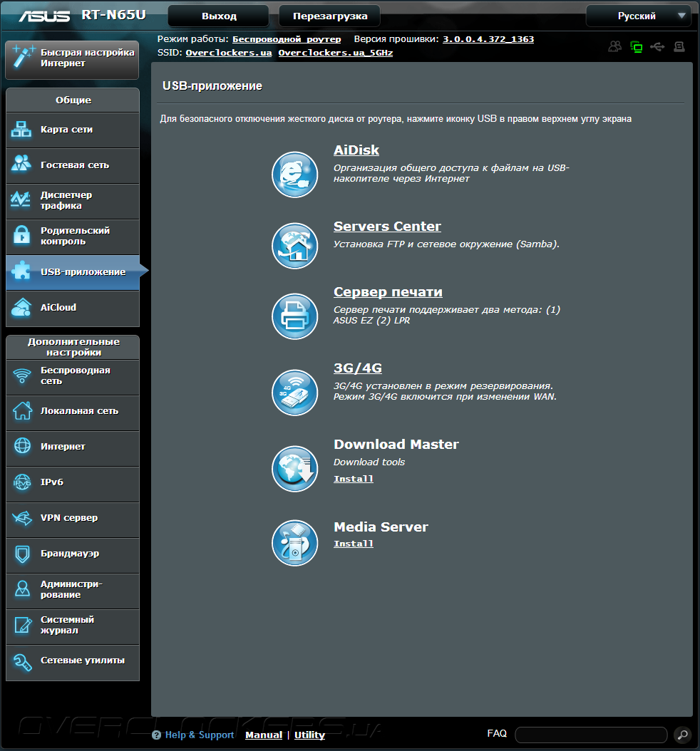

Вкладка USB-приложений неплохо расширит стандартный функционал маршрутизатора ASUS RT-N65U. Производитель предлагает нам работу с несколькими сервисами:
- AiDisk — организации доступа к файлам на диске для всей сети Интернет;
- Servers Center — функции облачного диска и FTP-сервера;
- «Сервер печати» — организации принт-сервера;
- 3G/4G — подключения USB-модема для Интернет-соединения;
- Download Master — мастера загрузок;
- Media Server — воспроизведения медиа-файлов.

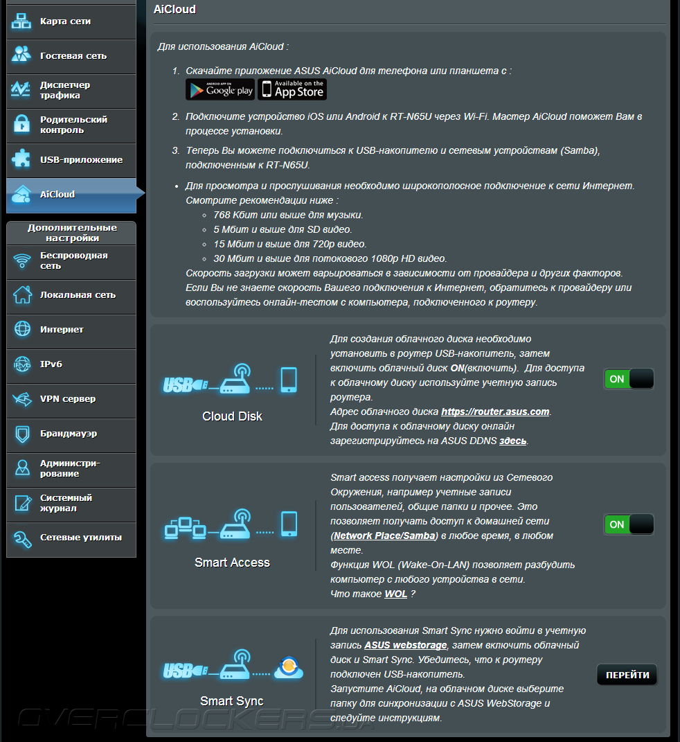

К данному решению от ASUS применимо звание Cloud Router. Поработать с облачными функциями можно во вкладке AiCloud. Для возможности доступа к «облачному» хранилищу файлов и обмену данными пользователю RT-N65U предлагается одноименное приложение AiCloud, доступное для мобильных платформ на базе Android и iOS. Идея заключается в том, чтобы подключить накопитель по USB к маршрутизатору и предоставить общий доступ к информации на нем как в локальной сети, так и в глобальной. Процесс настройки прост и понятен.

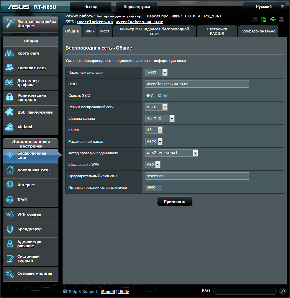

Вкладка «Беспроводная сеть» предоставляет доступ к большинству возможных параметров и функций Wi-Fi. Она же, в свою очередь, включает подразделы, в каждом из которых сгруппированы следующие настройки:
- общие характеристики беспроводной сети;
- WPS-подключение;
- мост или режим работы Wi-Fi оборудования;
- фильтр MAC-адресов;
- Radius-авторизация;
- профессиональные настройки сети.

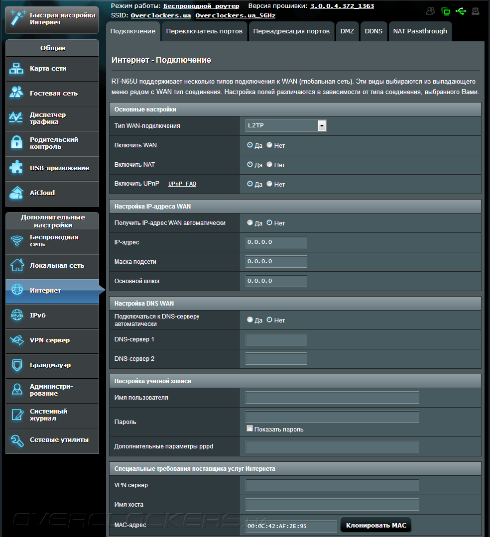

Настройка WAN-интерфейса имеет стандартный набор инструментов. В этом пункте нам предоставят доступ к ряду параметров:
- WAN-интерфейс;
- переключатель портов;
- переадресация портов;
- DMZ-зона;
- DDNS-служба;
- дополнительные функции NAT.

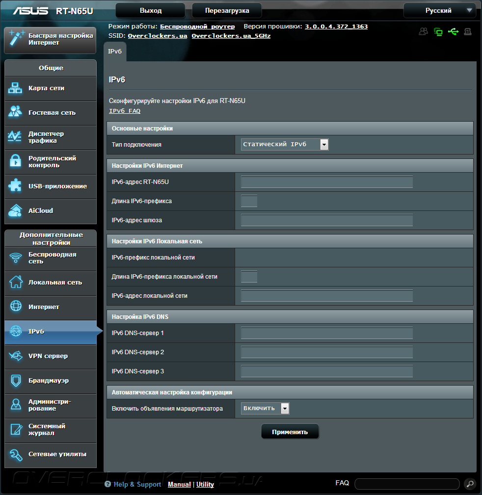

IPv6 полноценно поддерживается роутером ASUS RT-N65U. Настроить все это не составит труда, каждый пункт меню оснащен неплохой инструкцией.

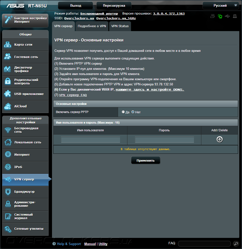

Объединить несколько удаленных рабочих мест или просто включить все свои узлы в одну сеть поможет VPN-сервер.

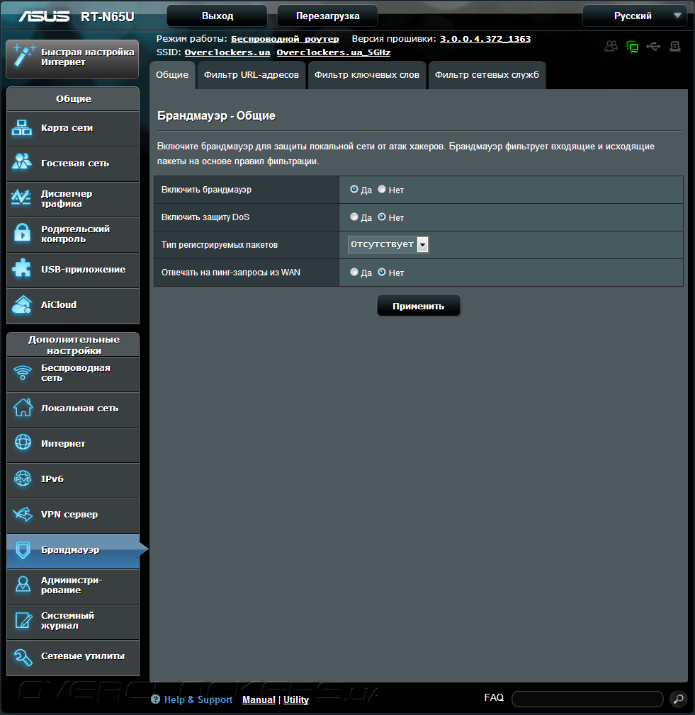

В RT-N65U имеется возможность настроить брандмауэр. Параметры защитного экрана выведены отдельной вкладкой. В этом разделе можно настроить доступность устройства в глобальной сети. Настройка фильтрации конкретных сайтов и фильтры по ключевым словам в содержимом загрузок, может предоставить определенную гибкость в работе с девайсом. Использование специальных фильтров в указанное время дополняет мощный инструмент для ограничения несанкционированного доступа в Интернет и наоборот извне.

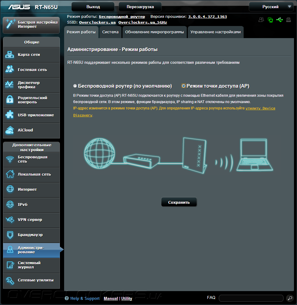

В пункте «Администрирование», можно менять параметры работы, отвечающие за работу маршрутизатора в целом. Например, подпункт «Режим работы», позволяет настроить работу оборудования: точкой доступа или беспроводным роутером. Отсутствие функции повторителя можно отнести к недостаткам модели.

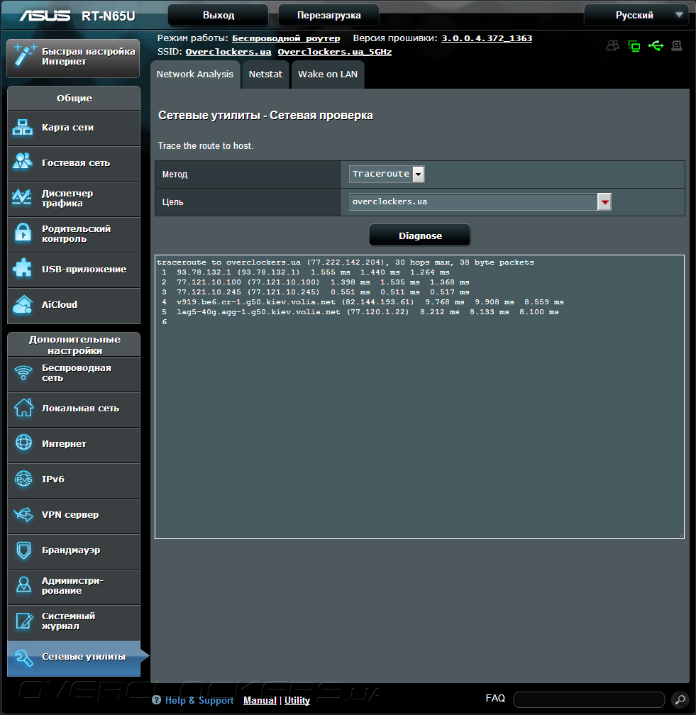

Функции проверки состояния хостов в сети и другие сетевые утилиты доступны во вкладке «Сетевые утилиты». Для того чтобы проверить доступность какого-либо узла не обязательно в терминале системы набирать ping или запускать громоздкие приложения, это можно сделать на самом маршрутизаторе. Утилита Netstat и технология пробуждения по сети Wake-on-LAN будут приятными дополнениями в работе.

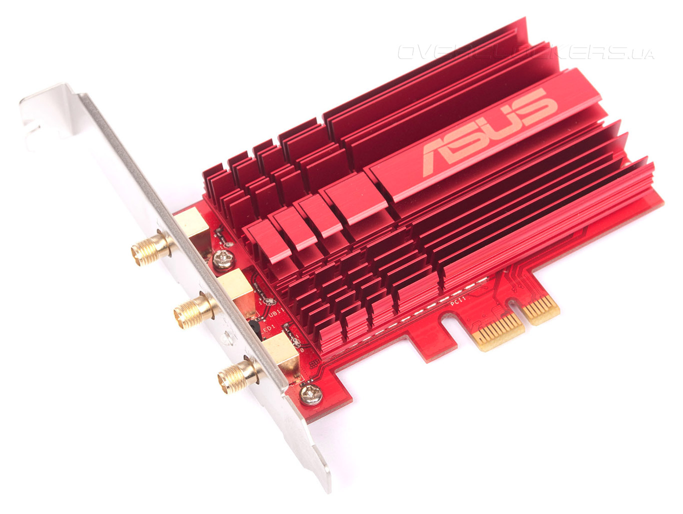

ASUS PCE-AC66
Высокопроизводительное решение от ASUS. Приемопередатчик реализован на мощном чипе Broadcom BCM4360. Может работать с Wi-Fi сетями стандарта 802.11a/b/g/n/ac на частотах 2,4 ГГц и 5 ГГц. Максимальная, теоретическая пропускная способность в 802.11n и 802.11ac составляет 450 Мбит/с и 1300 Мбит/с соответственно. Устройство подключается по шине PCI Express 2.0 x1. В комплекте присутствуют три выносные антенны, которые размещались на корпусе ПК.

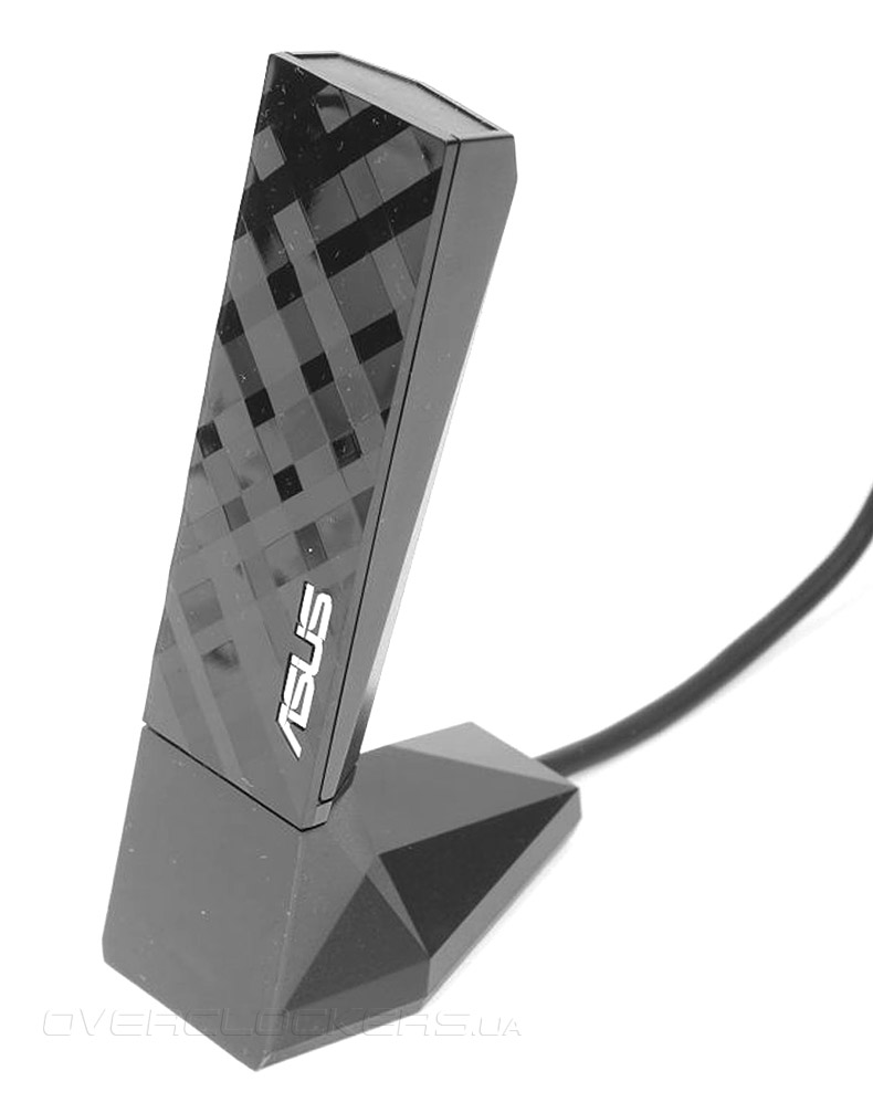

ASUS USB-AC53
Компактный и в тоже время портативный приемопередатчик, предназначенный для замены штатных адаптеров Wi-Fi в ноутбуках. Устройство основано на трансивере BCM43526. Может работать с Wi-Fi сетями стандарта 802.11a/b/g/n/ac на частотах 2,4 ГГц и 5 ГГц. Максимальная, теоретическая пропускная способность в 802.11n и 802.11ac составляет 300 Мбит/с и 866 Мбит/с соответственно. Устройство подключается по шине USB 2.0. На борту имеются две внутренние антенны.

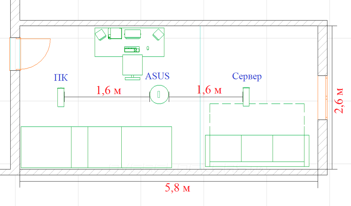

Вариант размещения 1
Сервер и клиентский ПК расположены в одной комнате. Расстояние каждого от ASUS RT-N65U составляет около 1,6 м. Такое размещение оборудования в квартире маловероятно, однако данное размещение устройств нацелено на вычисление максимальной скорости по Wi-Fi.

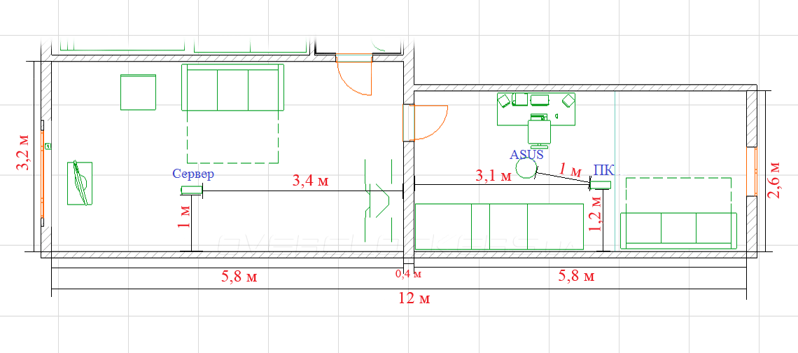

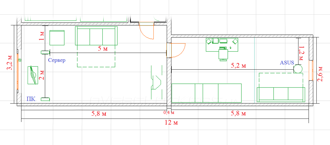

Вариант размещения 3
Самый сложный тест для оборудования — третий вариант размещения. Сетевому пакету предстоит дважды пройти сквозь кирпичную стену толщиной 40 см — от клиента к роутеру и от роутера к серверу.
Результаты тестирования:
Максимальный результат в 60 Мбит/с на 5 ГГц и 43 Мбит/с в 2,4 ГГц диапазоне предел ASUS RT-N65U.
