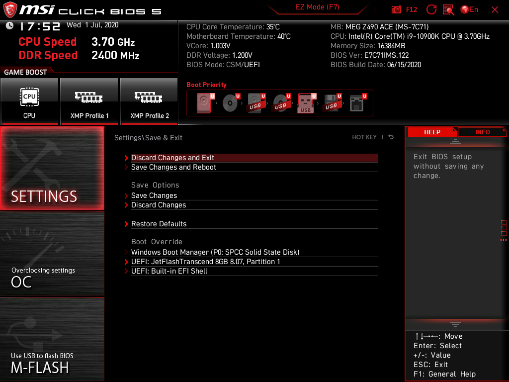

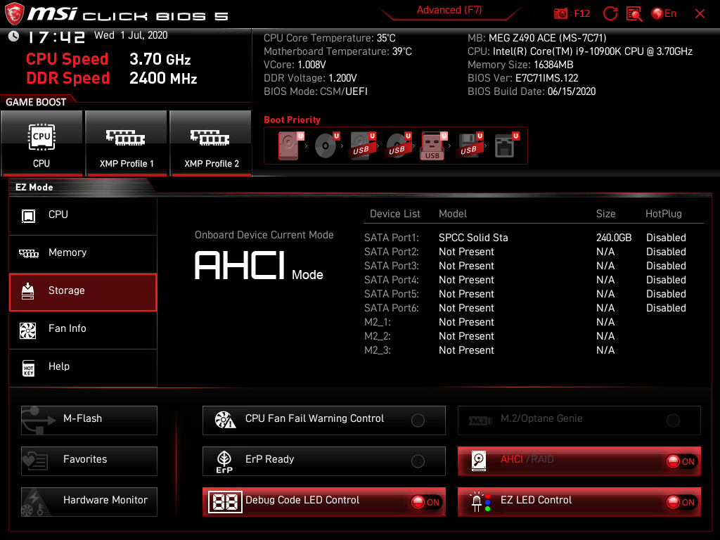

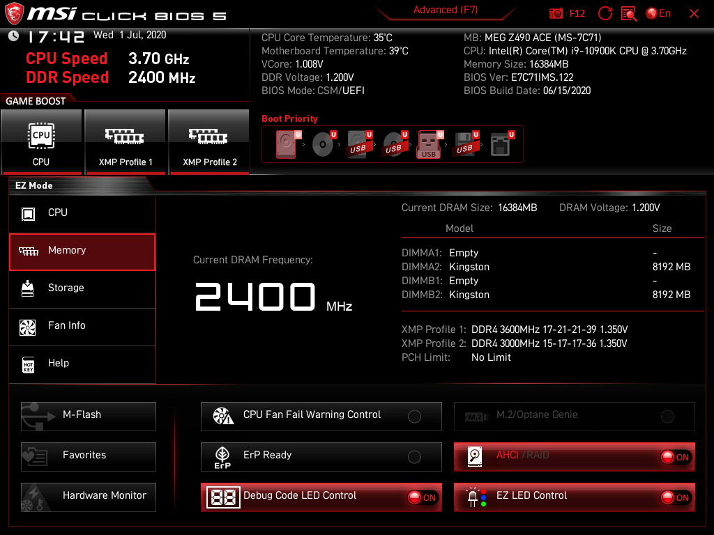

Возможности UEFI

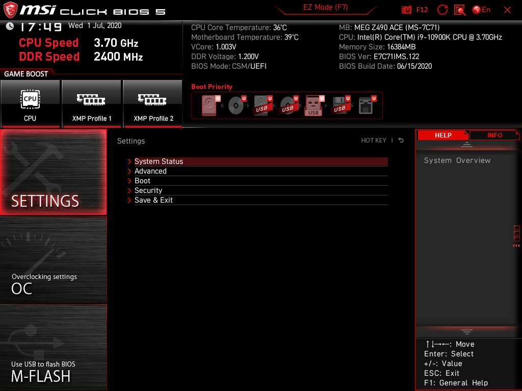

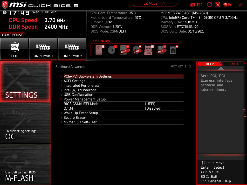

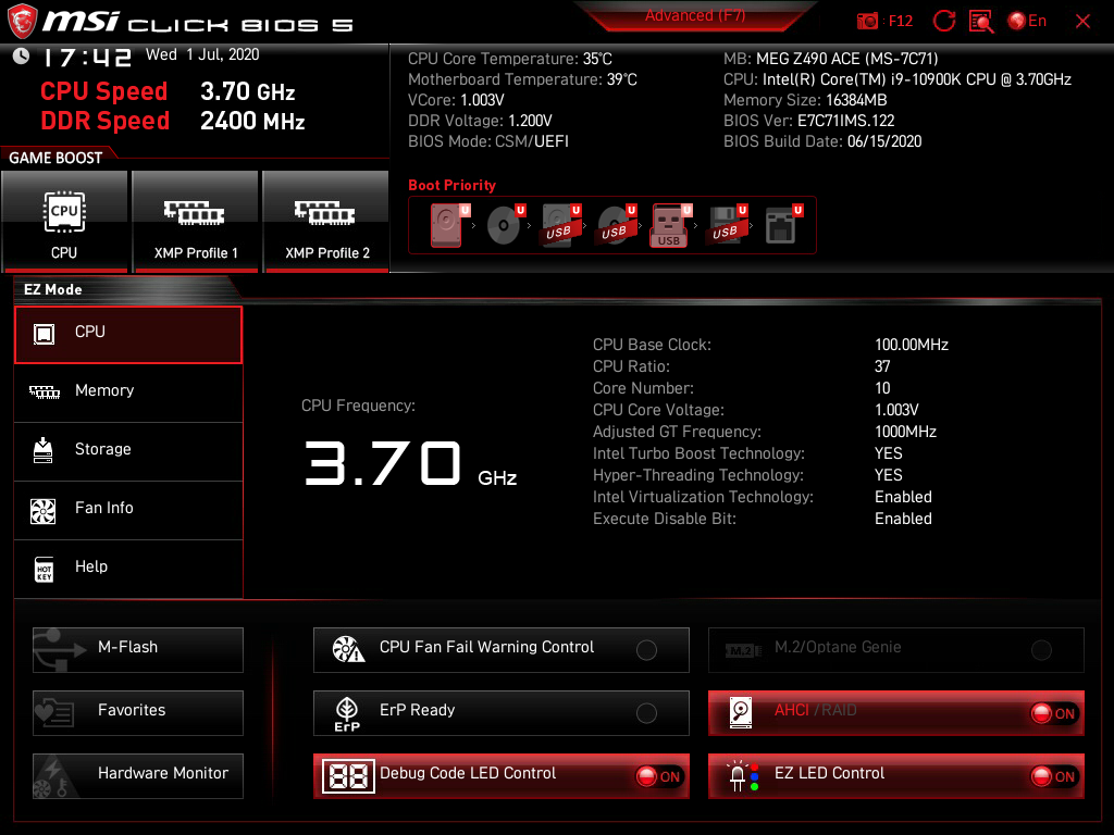

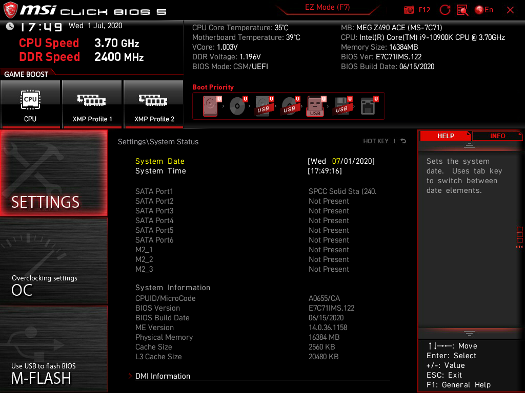

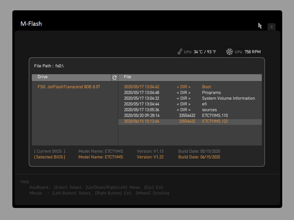

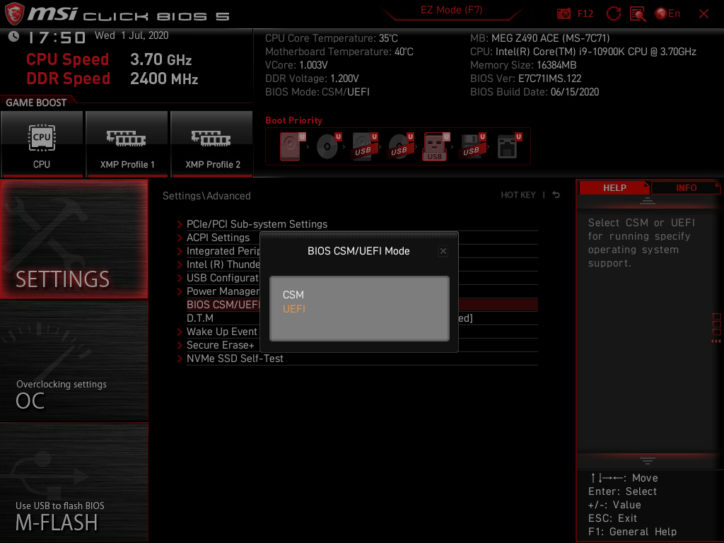

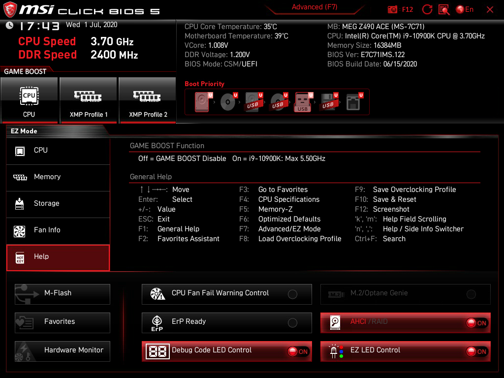

Обновление прошивки проходило с привлечением M-Flash.
Обновлённое меню примечательно наличием механизма по выбору режима функционирования кнопки Reset, ещё есть три дополнительных сценария.

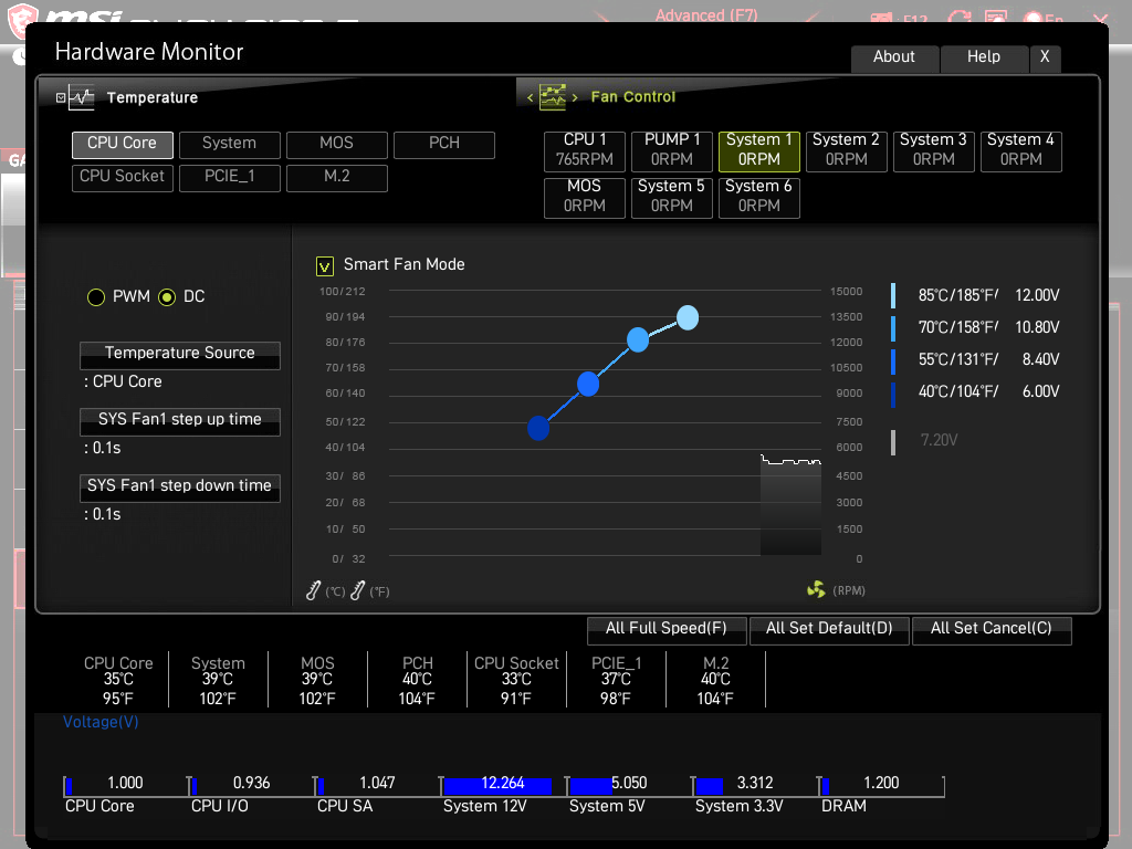

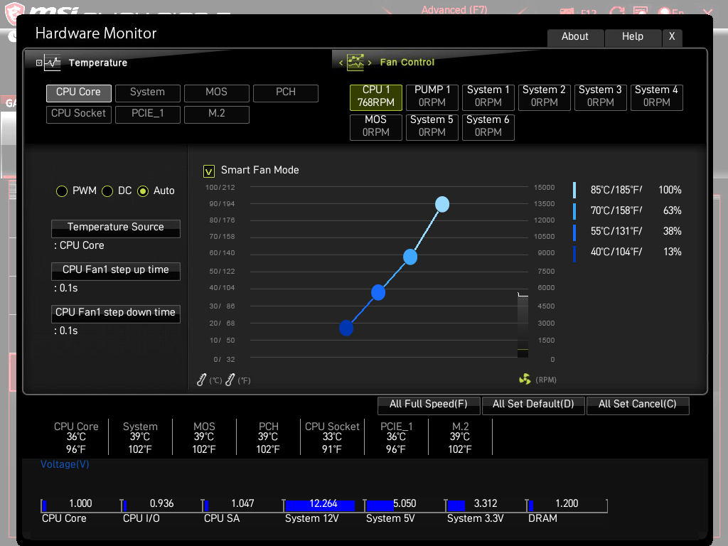

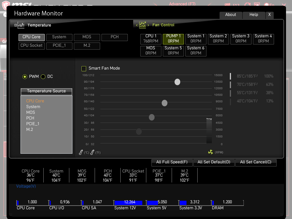

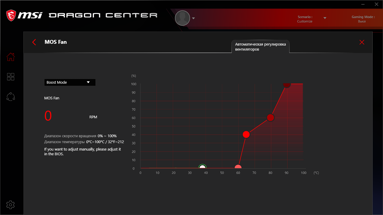

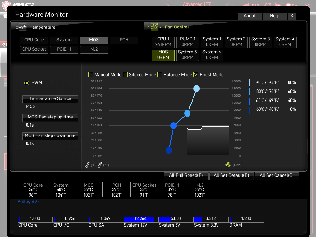

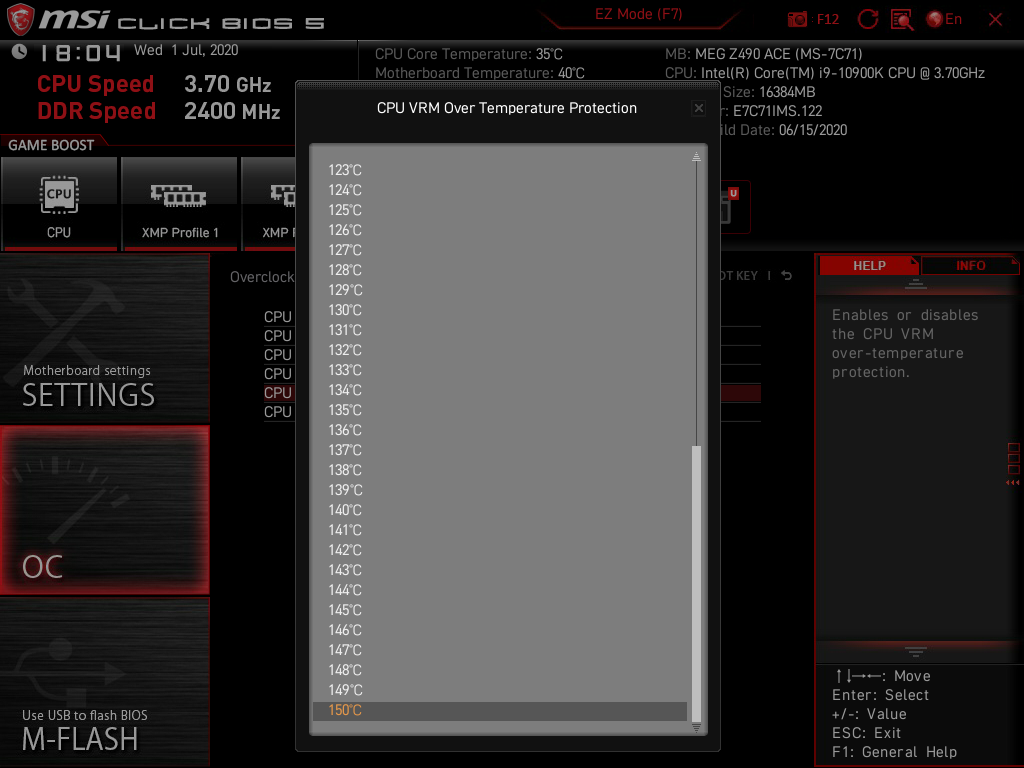

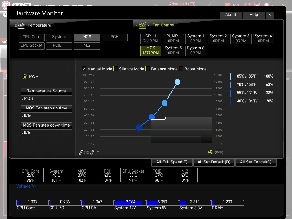

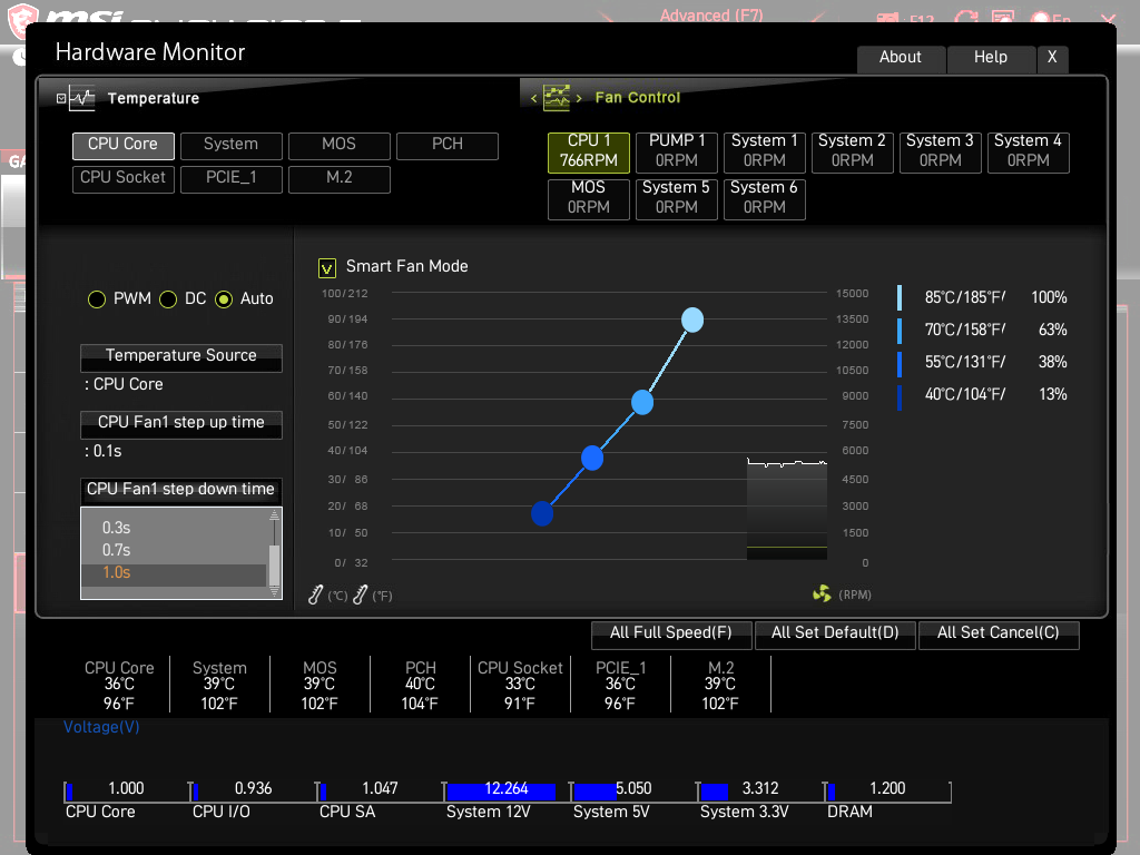

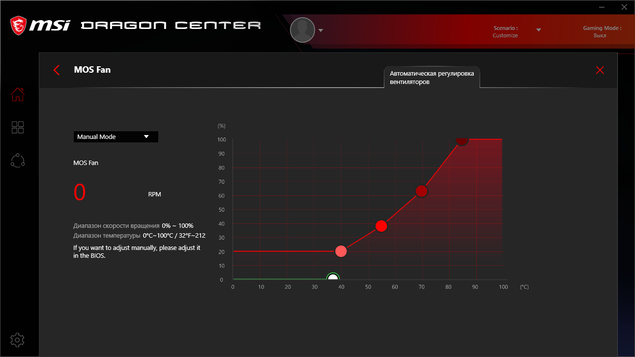

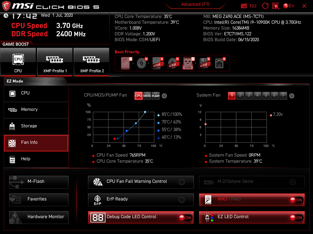

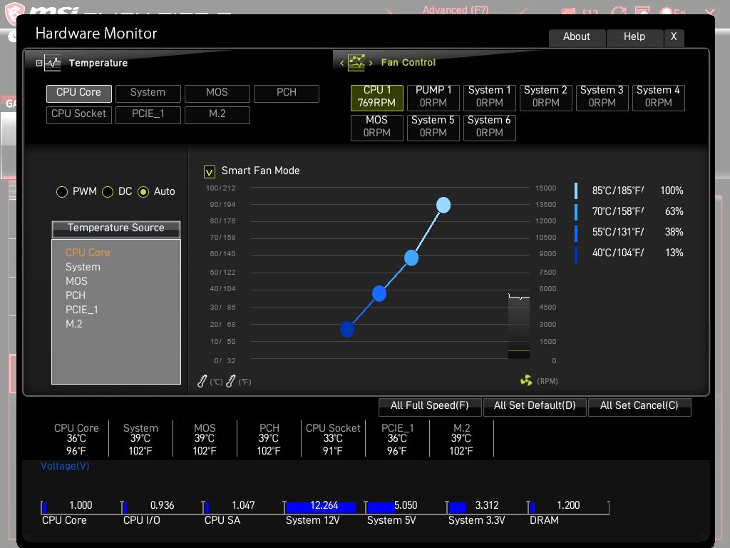

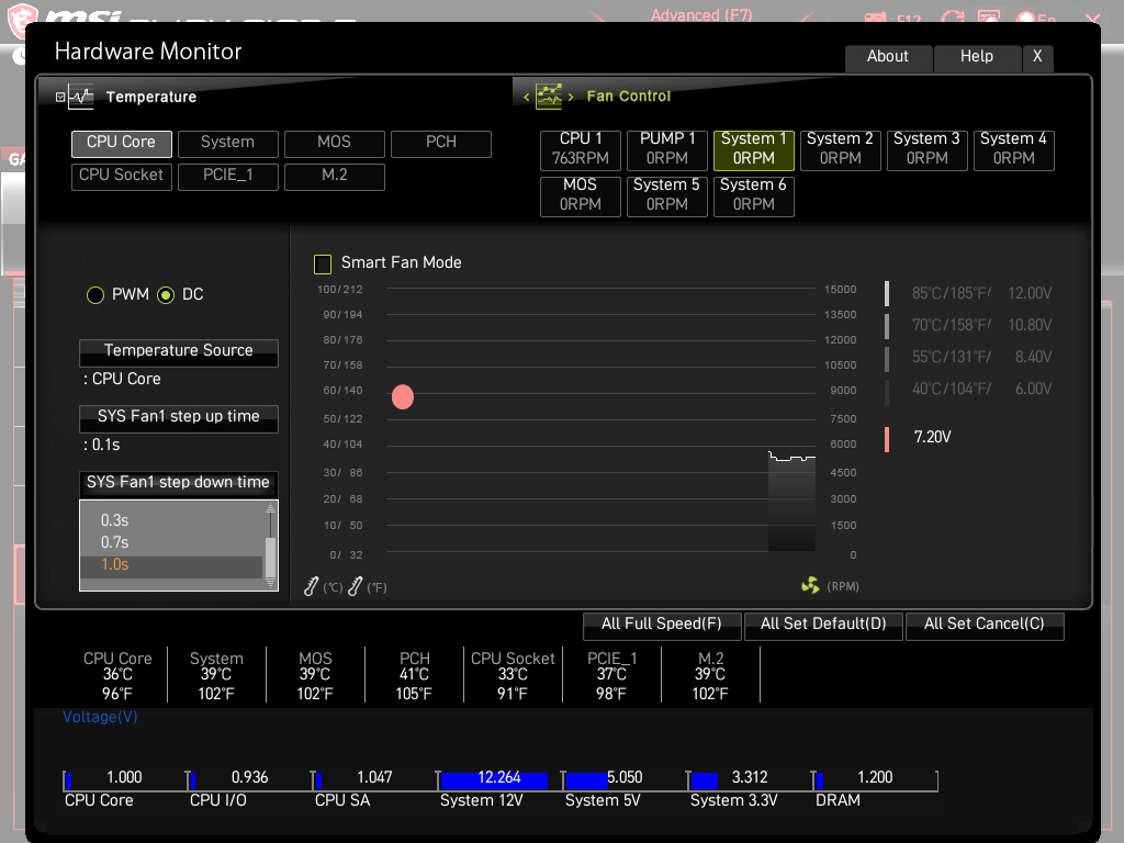

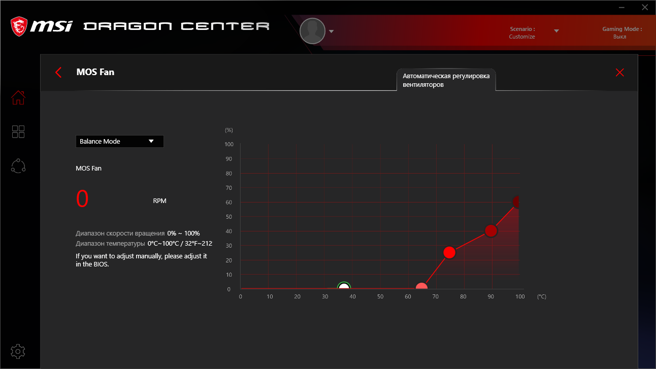

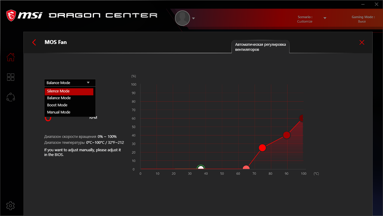

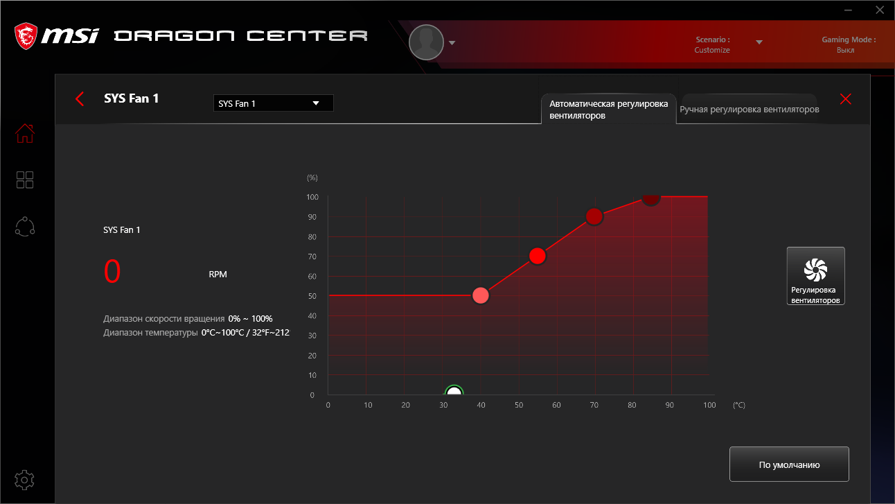

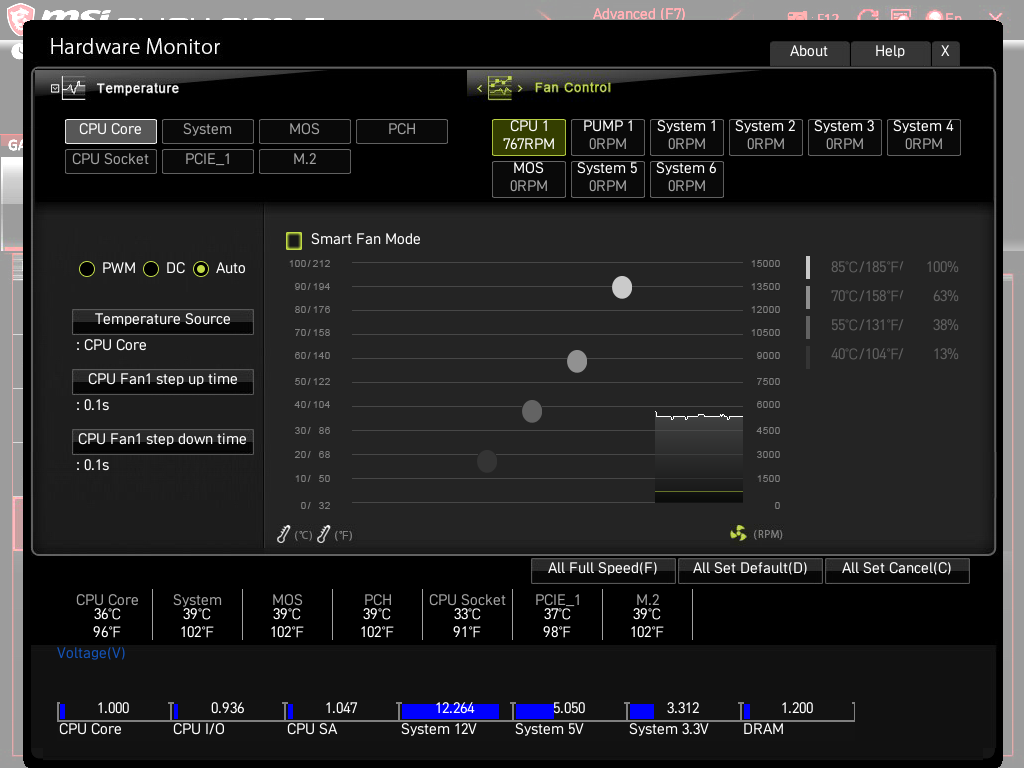

Hardware Monitor предоставит информацию с семи температурных датчиков, включая показатели с участка VRM (MOS). На восьми площадках под охладители реализован выбор механизма управления — PWM либо DC. Везде допускается смена источника опорной температуры, выбирать можно из шести вариантов. Гнёзда CPU 1 и PUMP 1 не позволяют выбрать у подключённого устройства режим фиксированных оборотов, разве что, пользователь сформирует такой способ самостоятельно, используя кривую алгоритма. Отмечу отсутствие всяческих лимитов по выбору напряжения или процентов скважности PWM (как и на прочих платах MSI). Для предустановленного вентилятора MOS имеются три готовых сценария работы плюс возможность в четвёртом сформировать свой. В случае самого шумного Boost Mode запуск крыльчатки происходит после преодоления отметки в 60 °C.

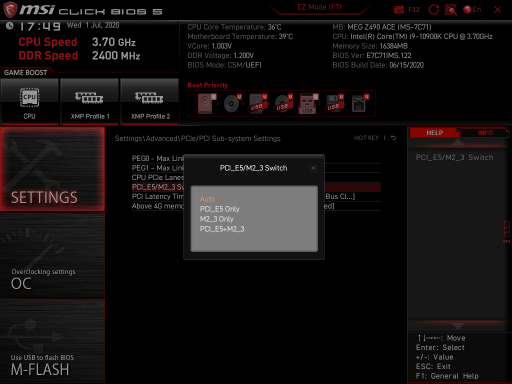

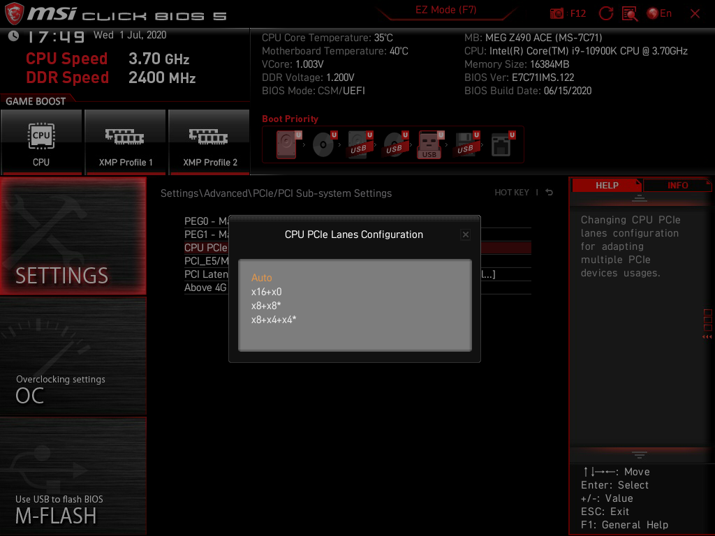

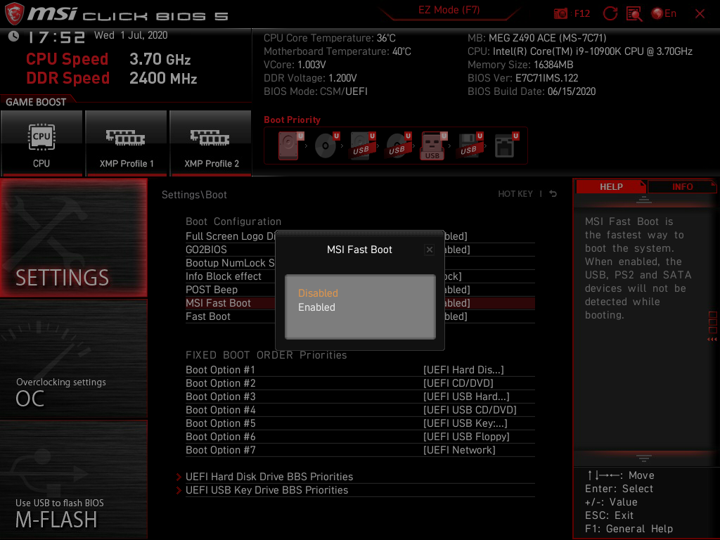

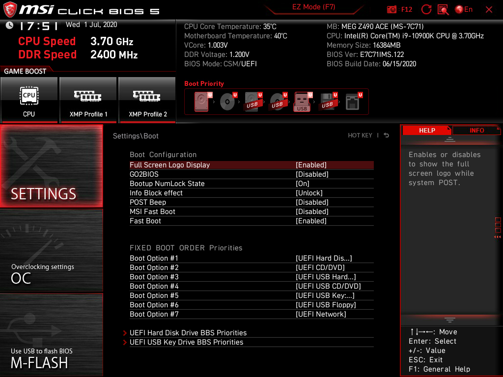

Хочу выделить наличие выбора способа переключения между нижним PCI-E x16@x4 и M2_3 в разделе Settings. Ещё можно сменить отображаемую температуру на индикаторе кодов POST, активировать механизм GO2BIOS, доступны и другие, традиционные настройки для этой главы.

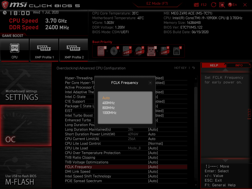

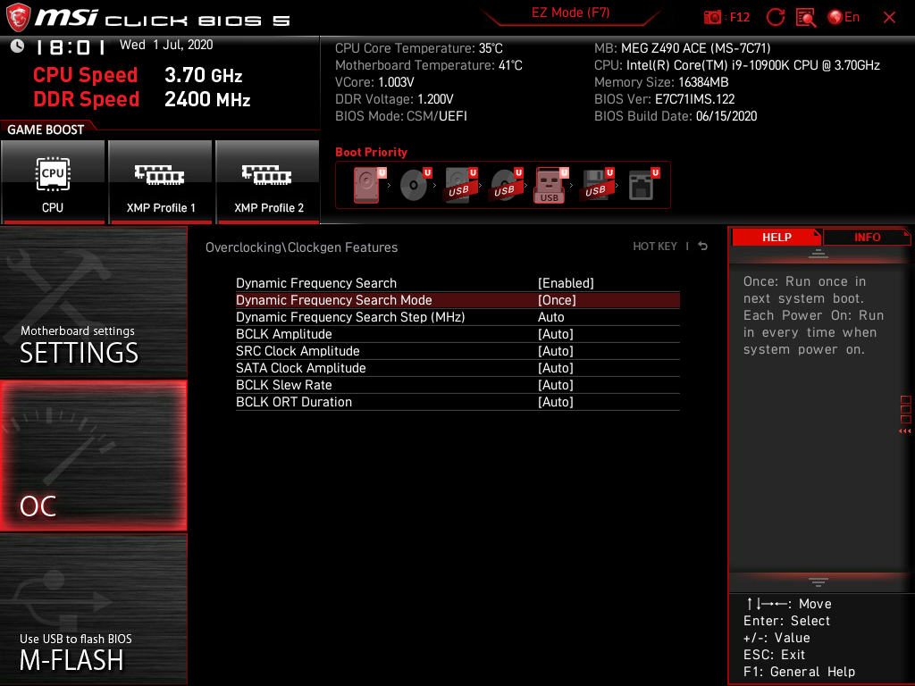

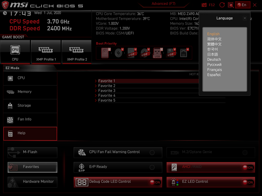

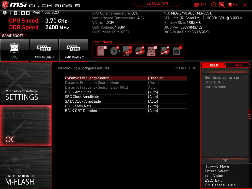

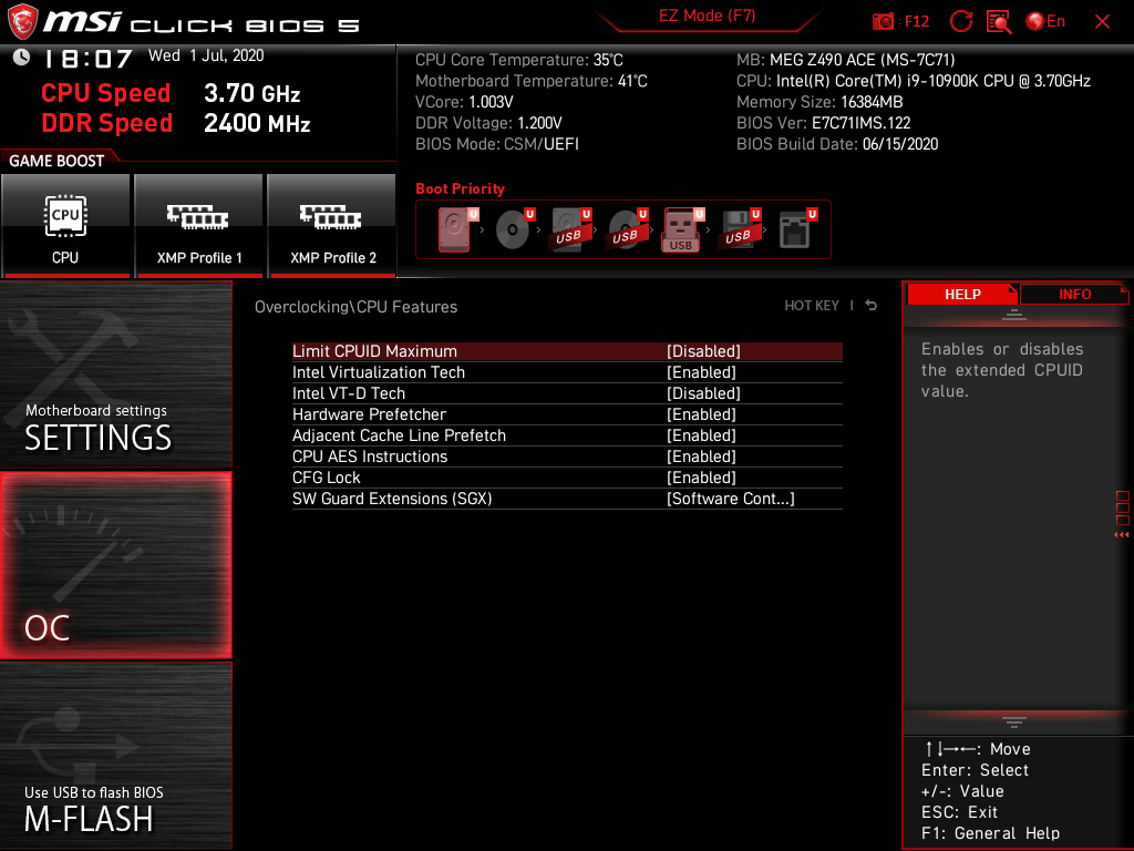

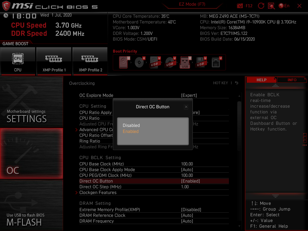

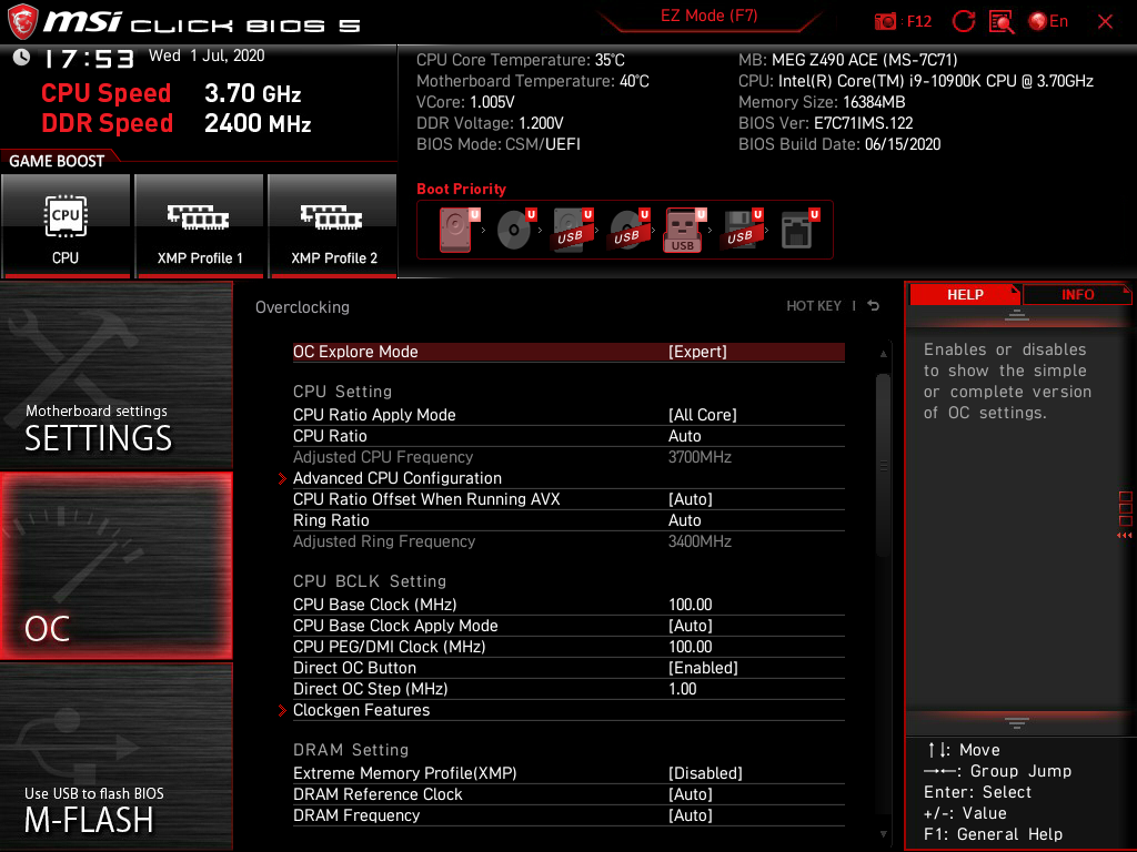

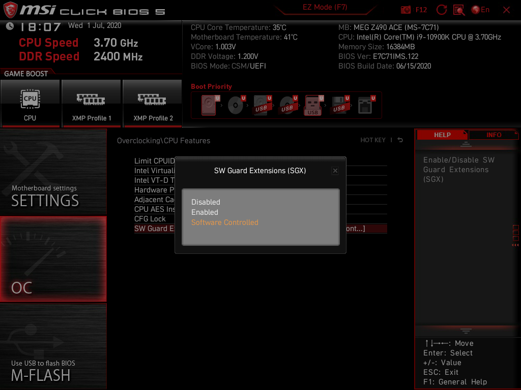

Оверклокерская глава имеет два варианта отображения настроек.

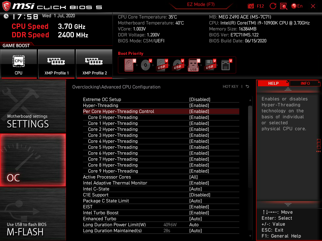

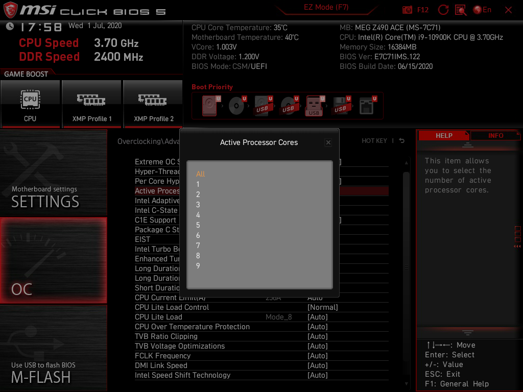

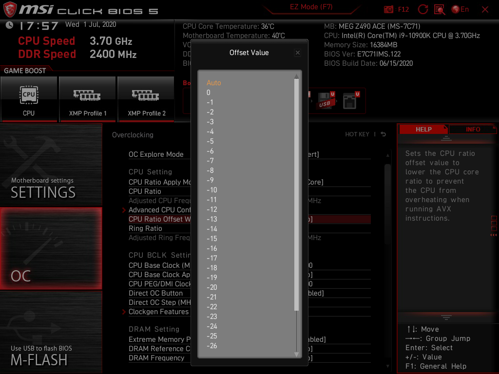

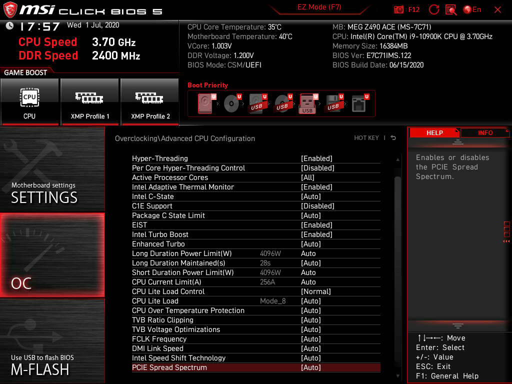

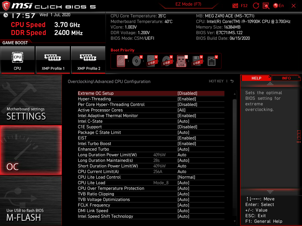

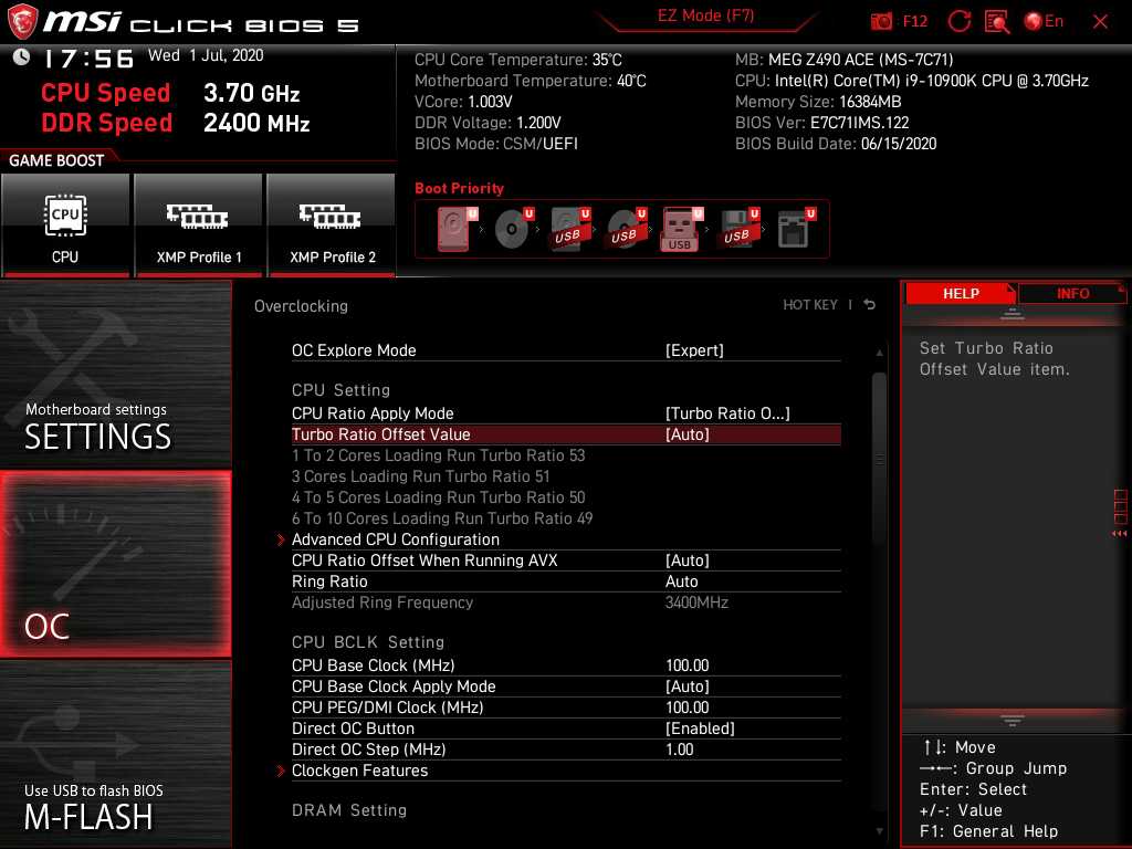

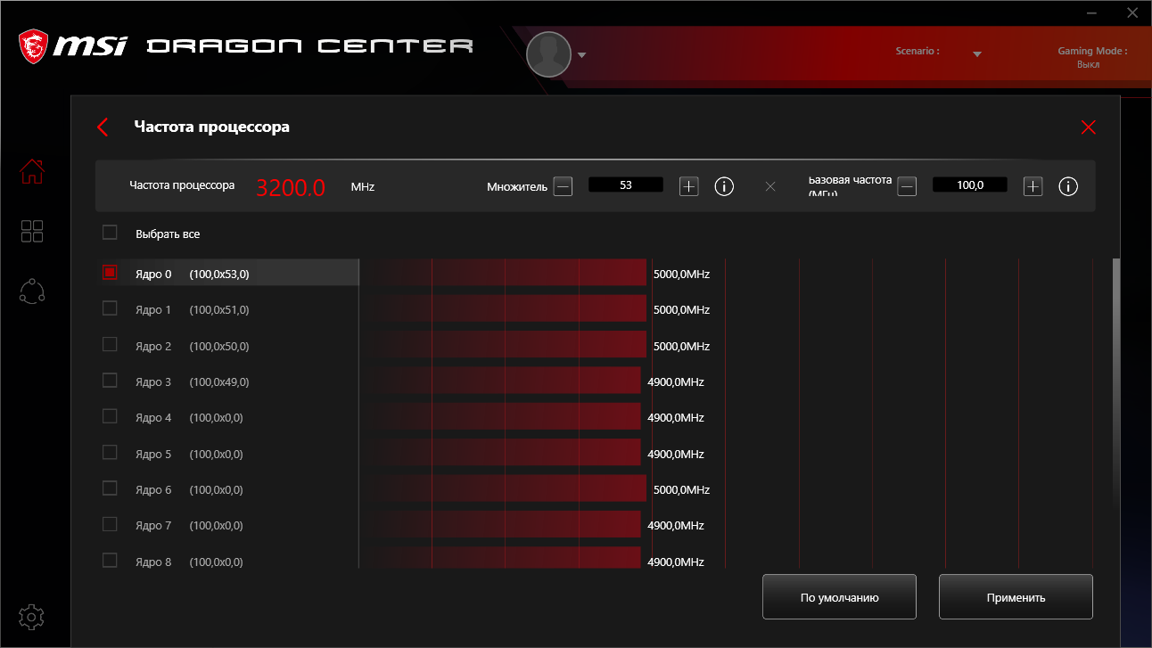

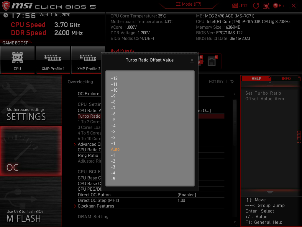

Разгон процессора по схеме Turbo Ratio включает четыре блока настроек, в каждом участвует множитель ЦП и указание числа используемых ядер. Turbo Ratio Offset опирается на паспортные возможности, тут всего один пункт. Per Core говорит сам за себя. В нашем экземпляре Core i9-10900K отобранными для TVB стали ядра под номерами 8 и 9 (начало исчисления ведётся с нуля). Как и было завялено производителем, имеется и Per Core HT Control. Для работы со штатной схемой ускорения есть ряд вспомогательных механизмов, влияющих на поведение процессора. При разгоне (отхода от базового сценария) часть из них станет не доступной.

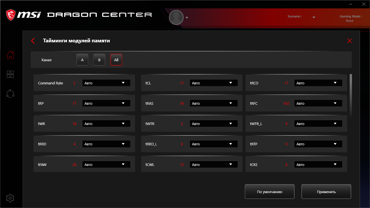

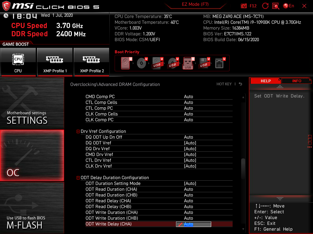

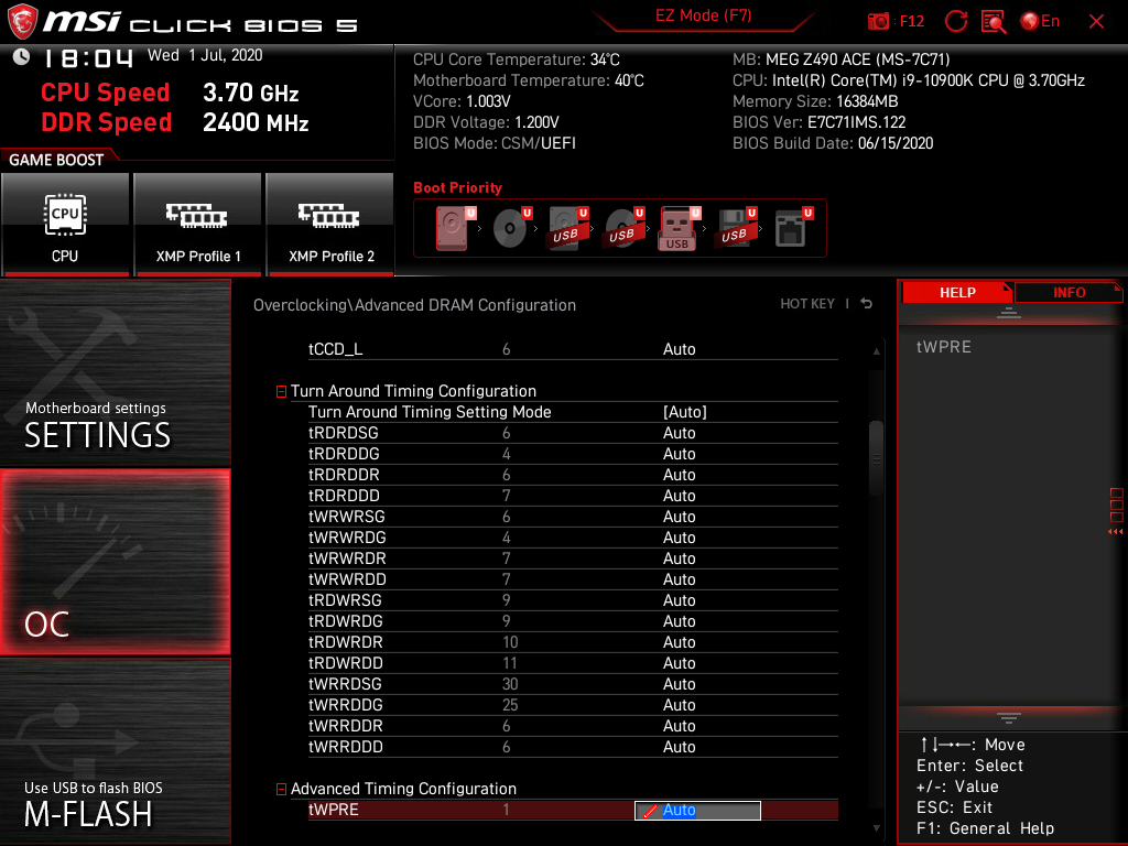

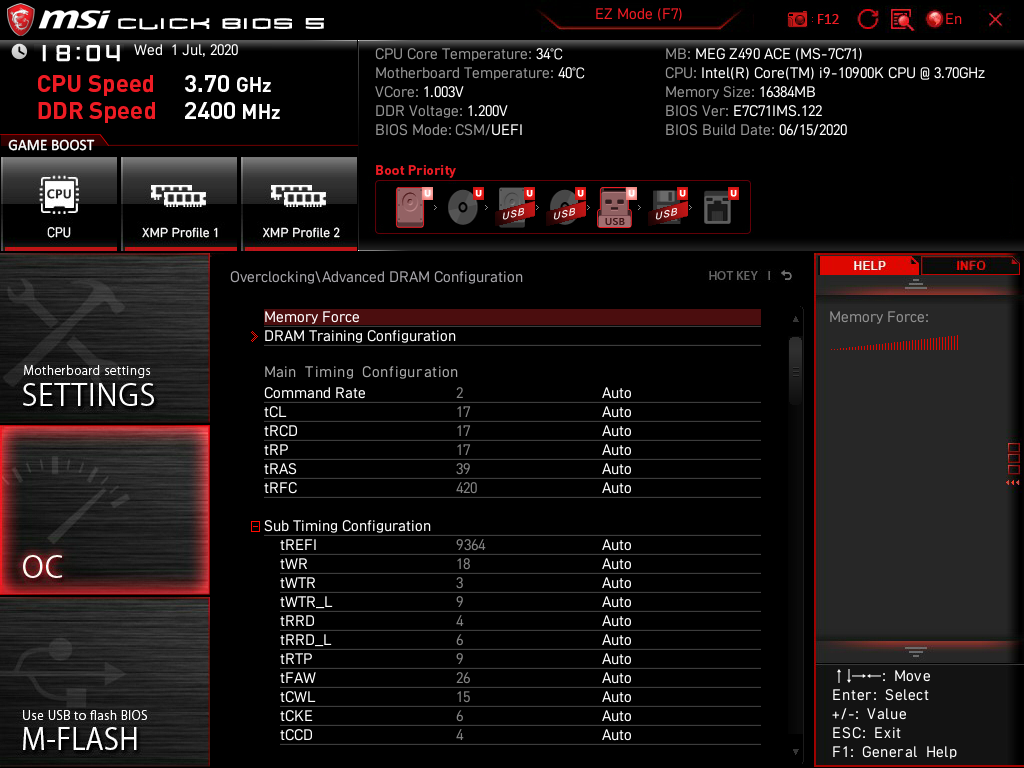

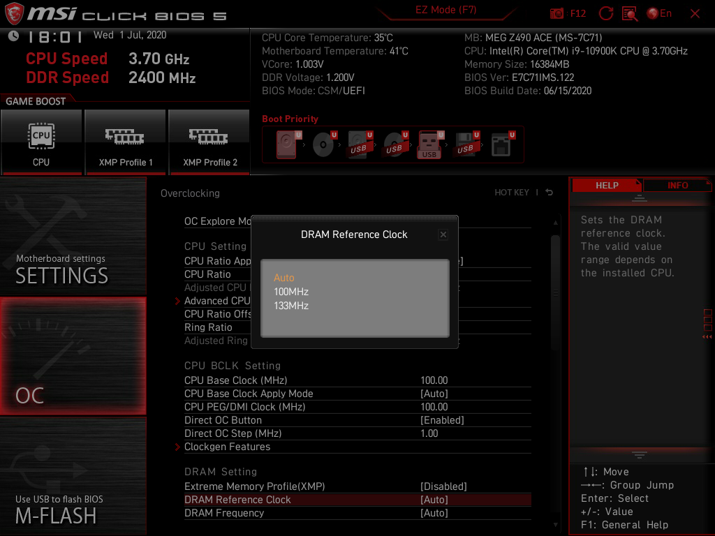

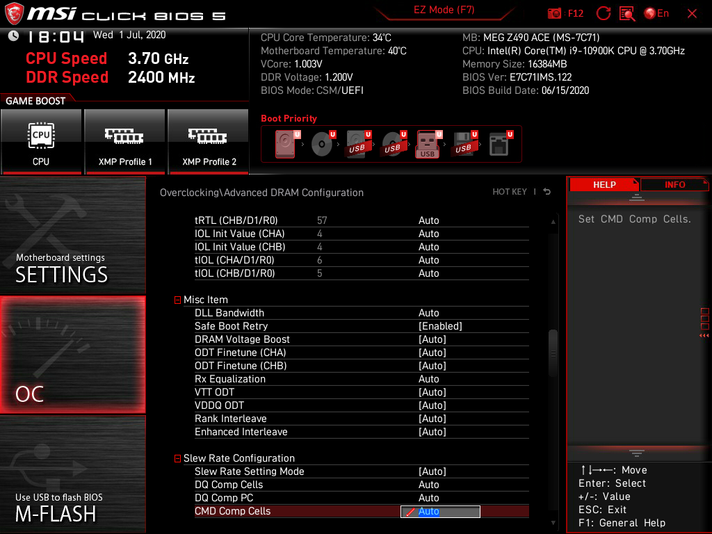

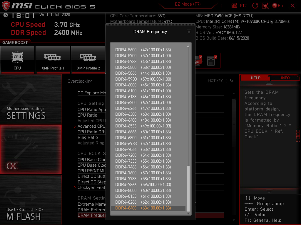

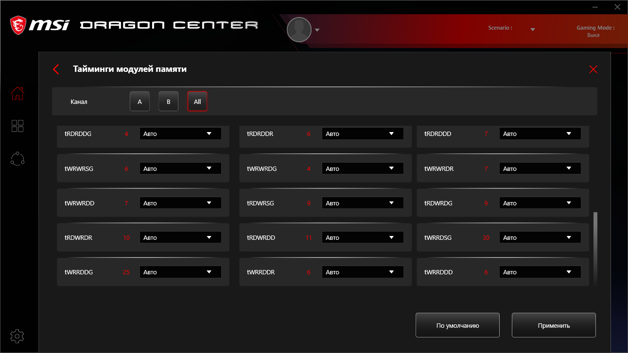

Расширен частотный диапазон для DRAM. Имеется набор профилей под бенчмаркинг (для элитных комплектов) и более простой механизм Memory Try It! под наборы ОЗУ с неизвестным потенциалом. Среди тонких настроек памяти отдельное меню заготовлено под Training Configuration. Тем самым получаем обильное число пунктов для самых различных экспериментов с памятью.

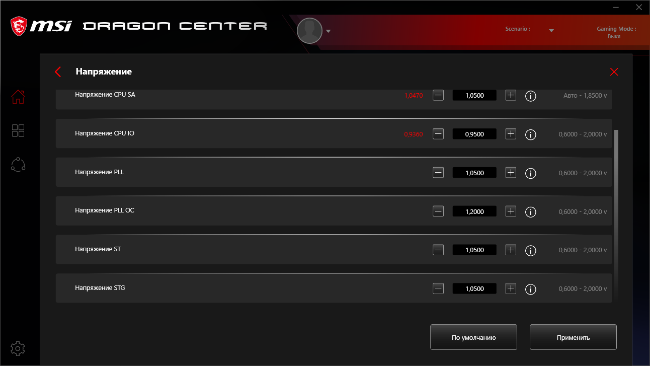

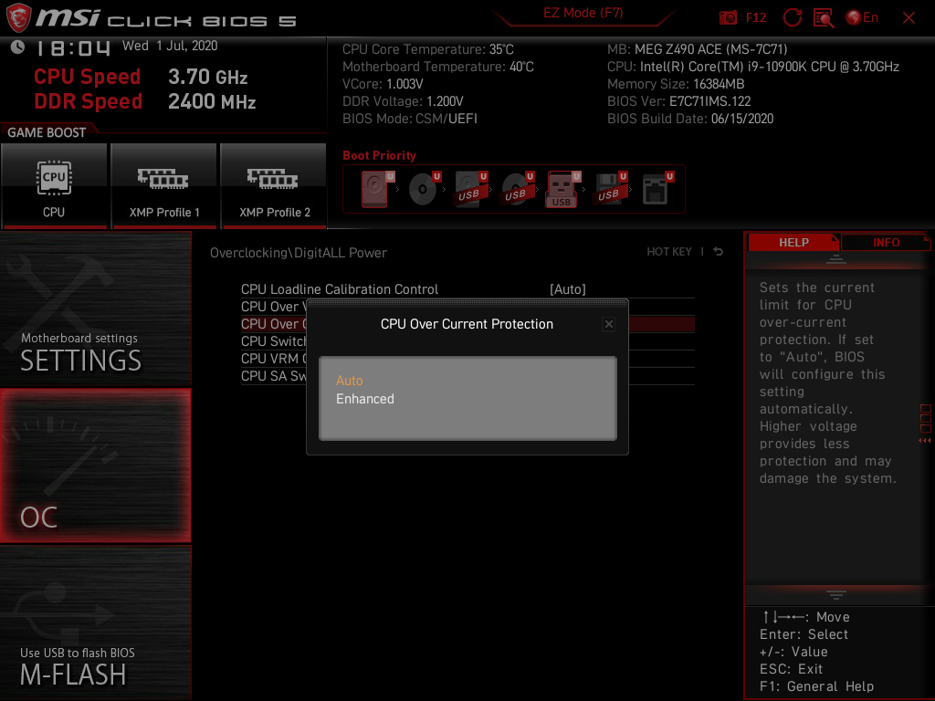

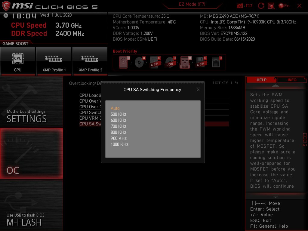

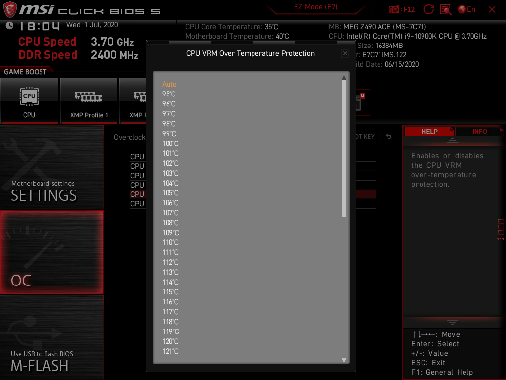

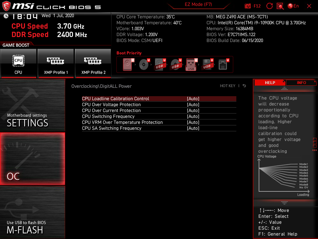

Предусмотрено большое число профилей LLC и возможность коррекции частоты ШИМ для напряжений CPU и даже SA.

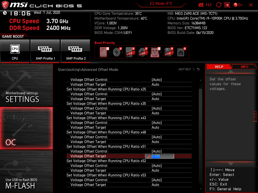

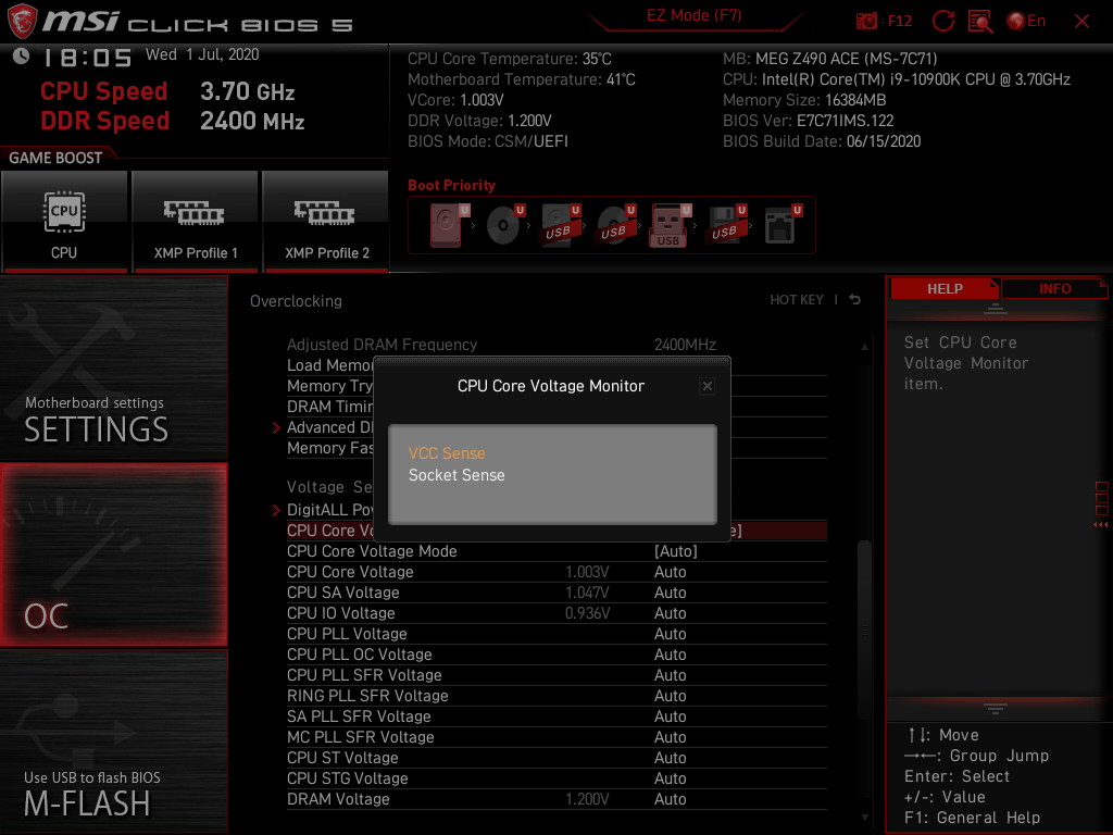

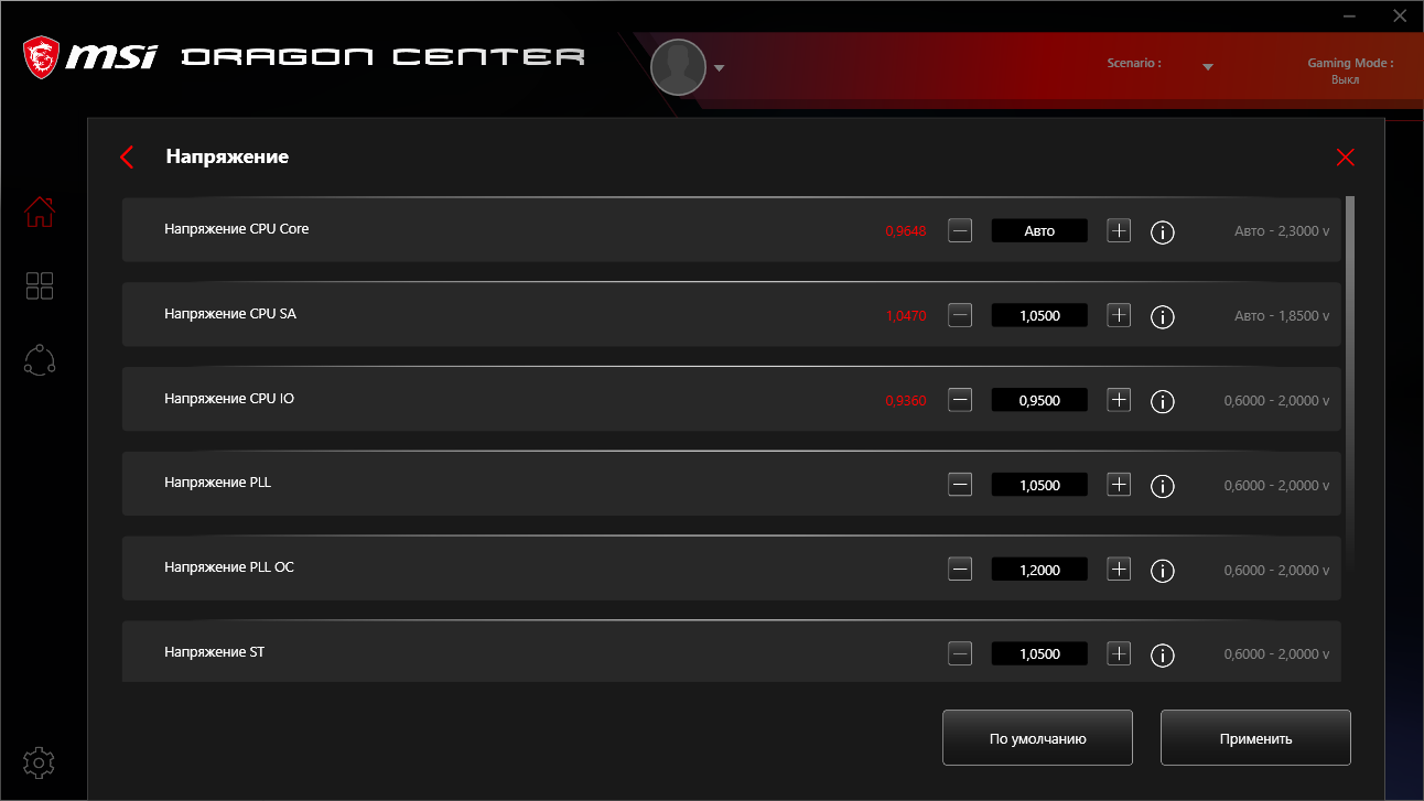

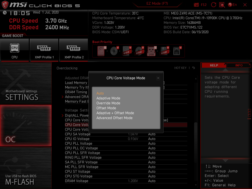

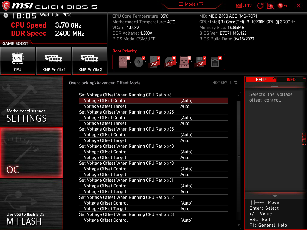

Модификация напряжения процессора доступна пятью способами. Advanced Offset Mode даст возможность смены штатных величин во время работы различных ускоряющих сценариев. После изменения множителя путём offset здесь наблюдается небольшая коллизия с последним пунктом, который в базовом варианте для нашего ЦП имеет вид «x53». Диапазон значений DRAM Voltage прямо указывает на готовность устройства к любым экспериментам.

| DRAM Frequency (МГц) | 800–6300 800–8400 |
100 133 |

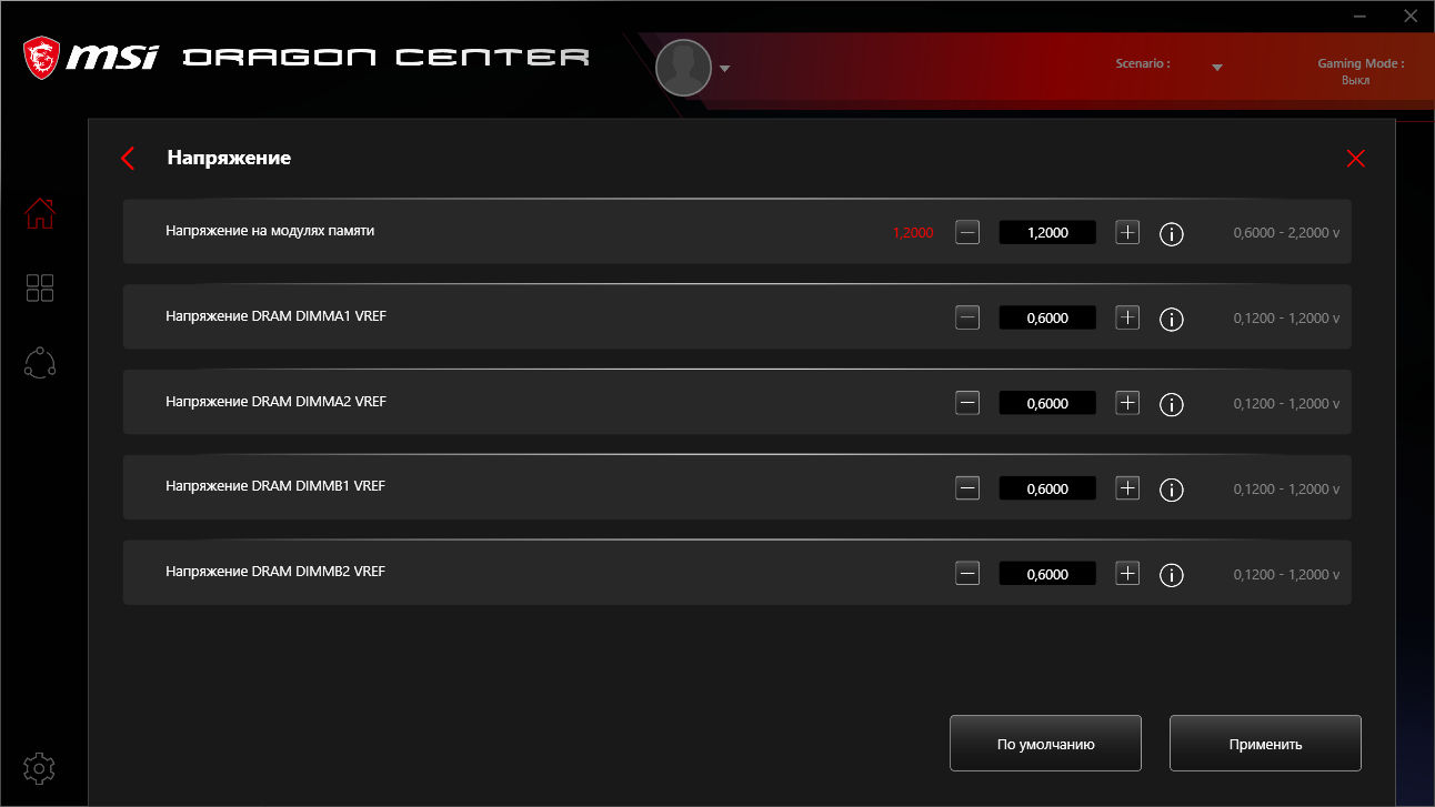

| DRAM Voltage (B) | 0,6–2,2 | 0,01 |
| CPU SA Voltage (В) | 0,6–1,85 | 0,01 |
| CPU IO Voltage (В) | 0,6–1,75 | 0,01 |

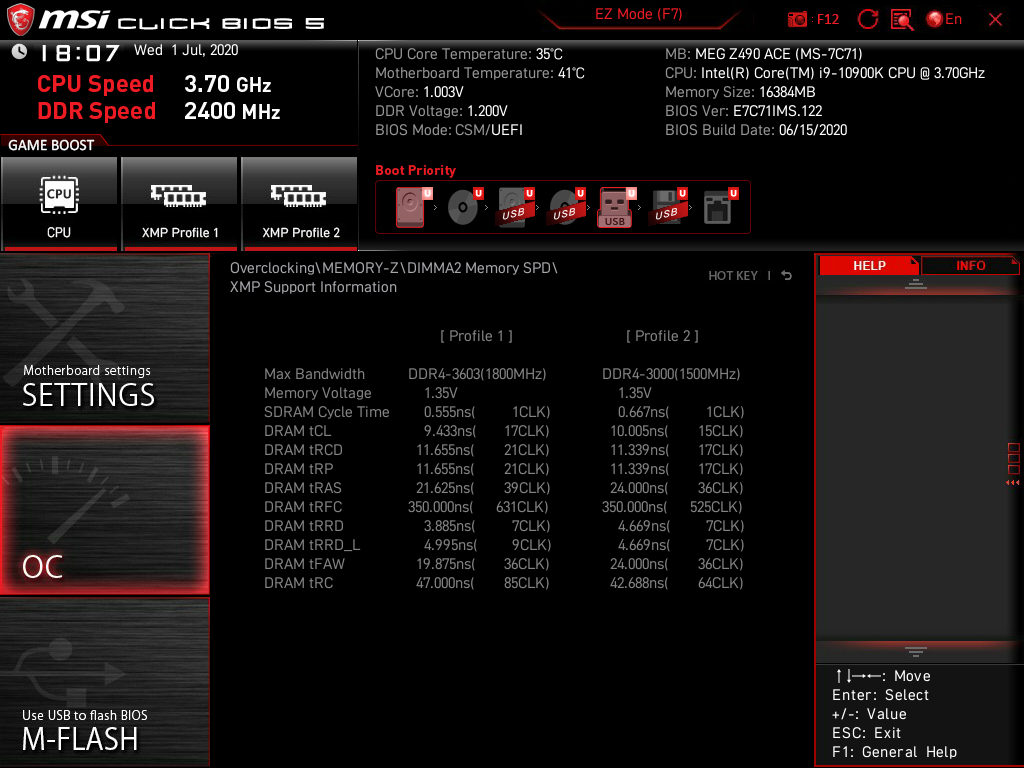

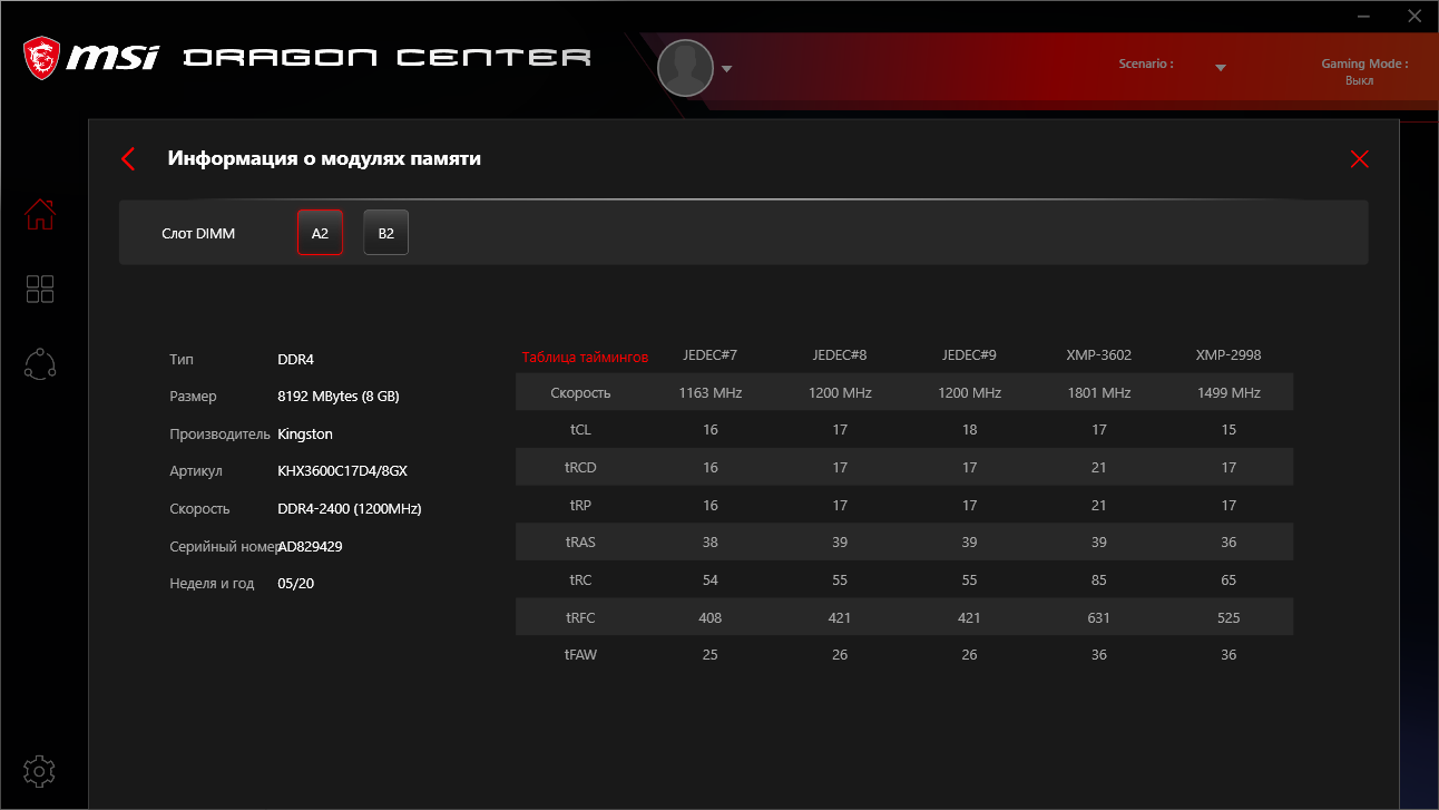

Механизм Memory-Z предоставит информацию о возможностях набора ОЗУ, в частности, о профилях XMP.

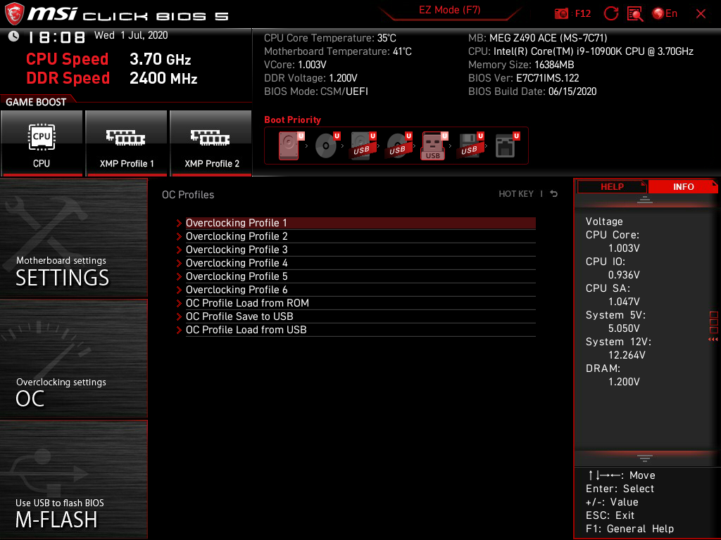

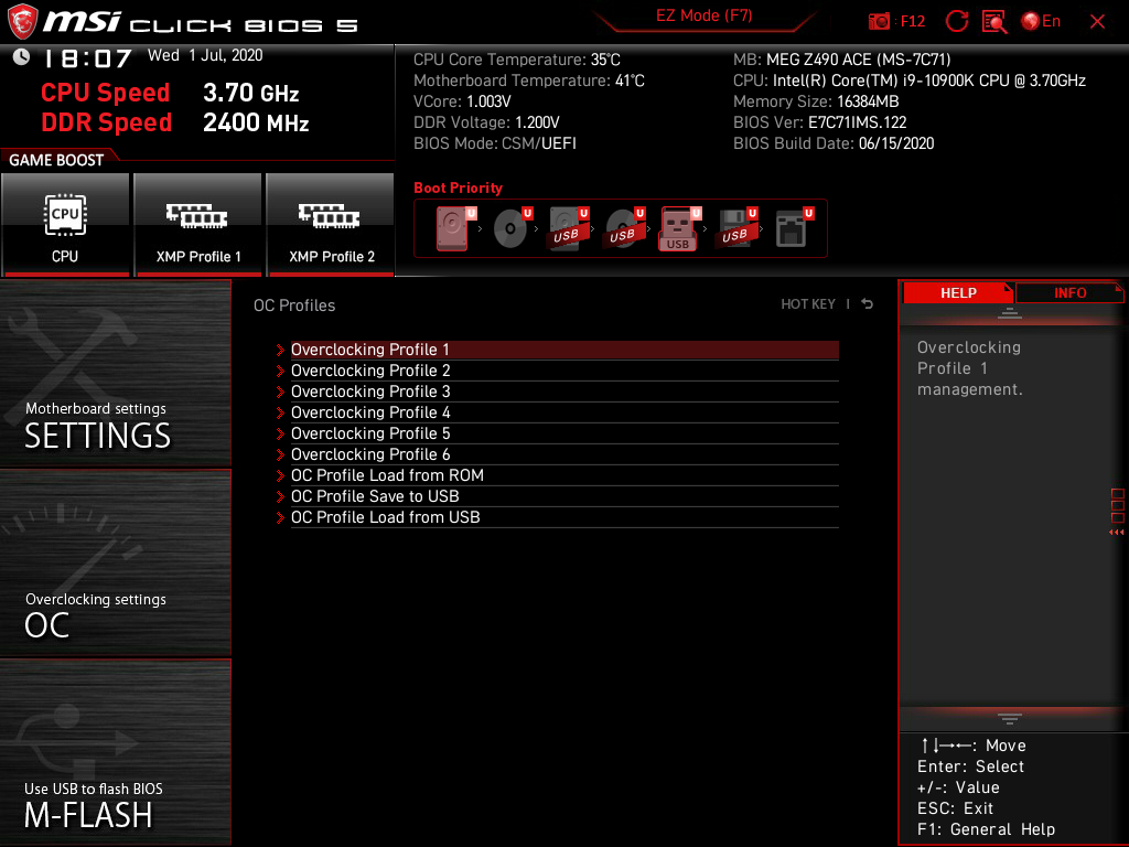

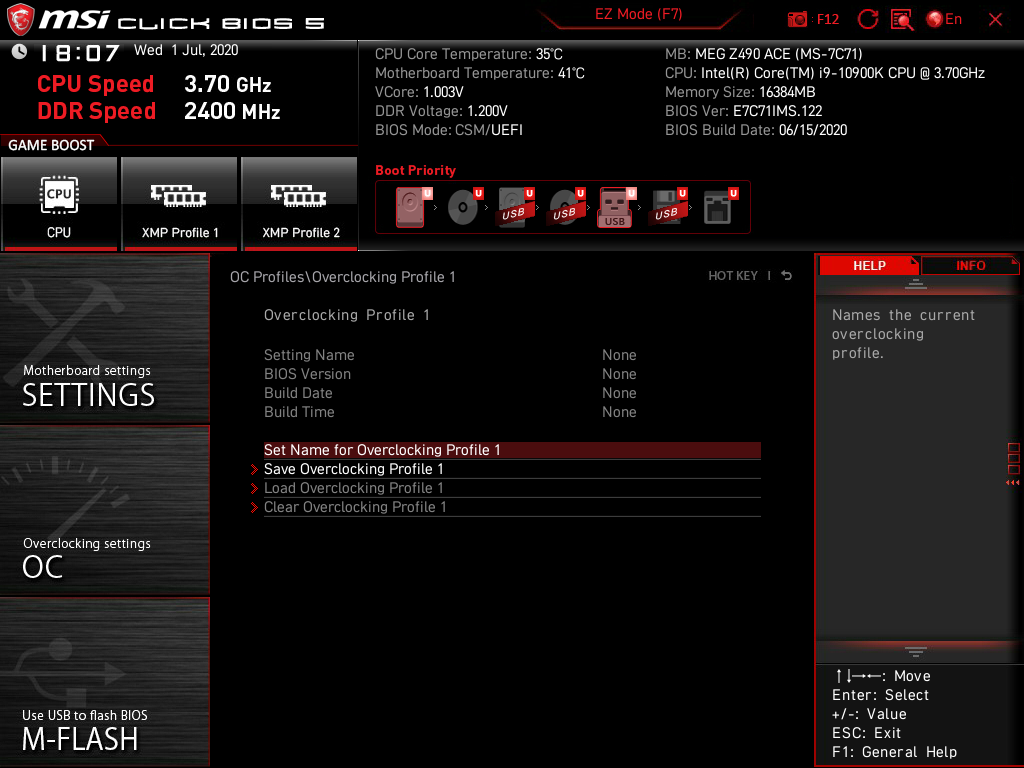

Шесть профилей для хранения настроек системы интегрированы в состав прошивки, большее число обеспечит внешний носитель, где их можно хранить в любом количестве.

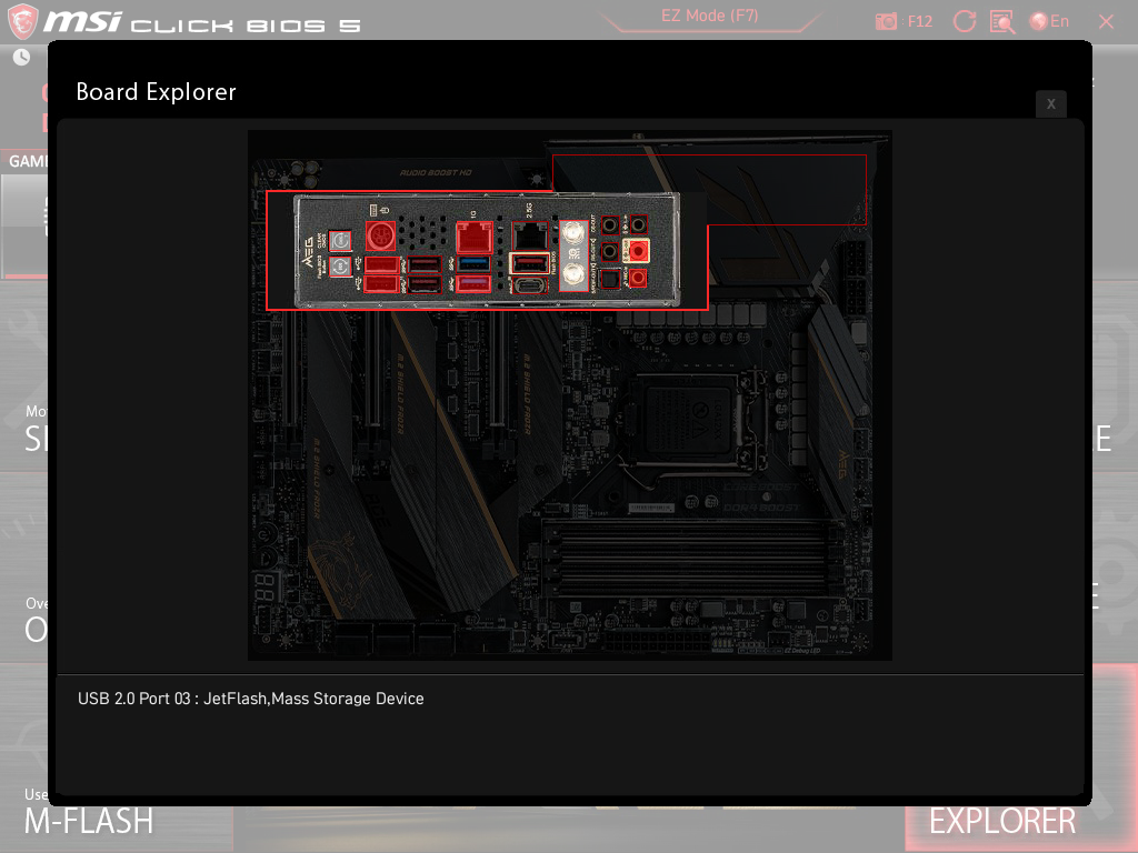

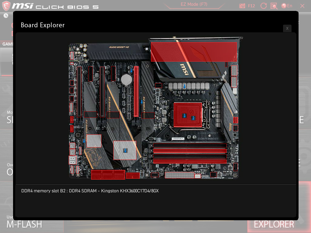

На интерактивной карте системы при участии платы от MSI можно почерпнуть сведения об используемом оборудовании, полезной является информация о местах расположения датчиков температуры.

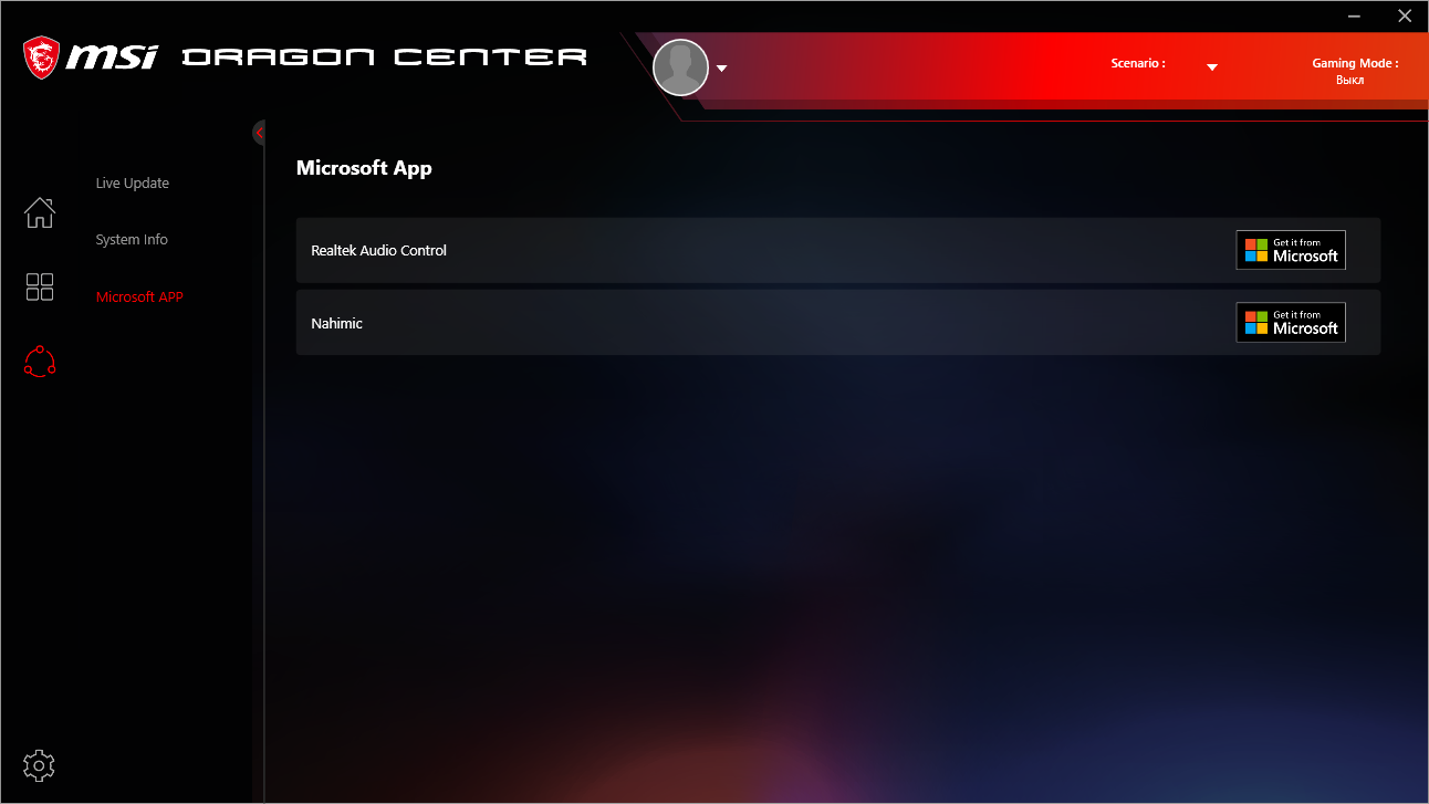

Комплектное ПО

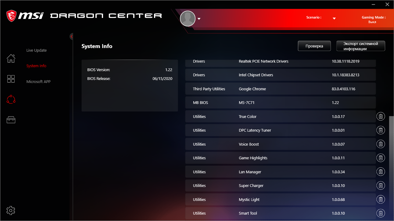

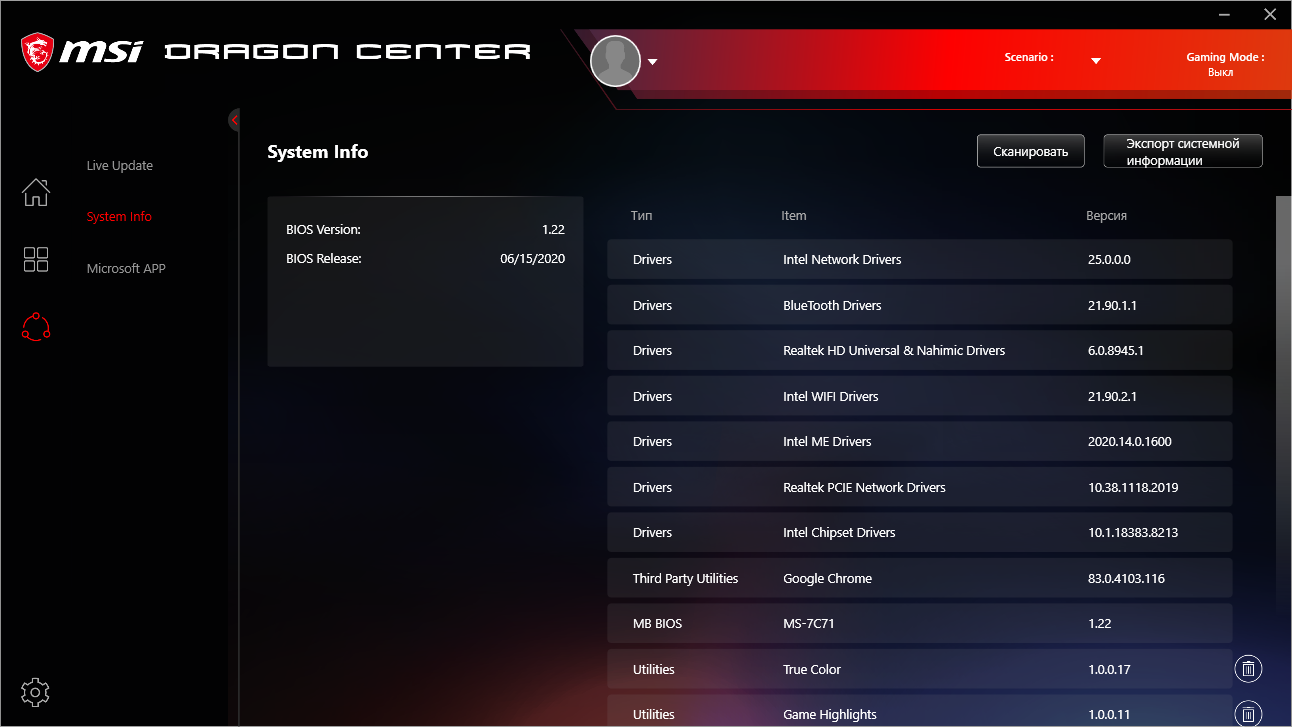

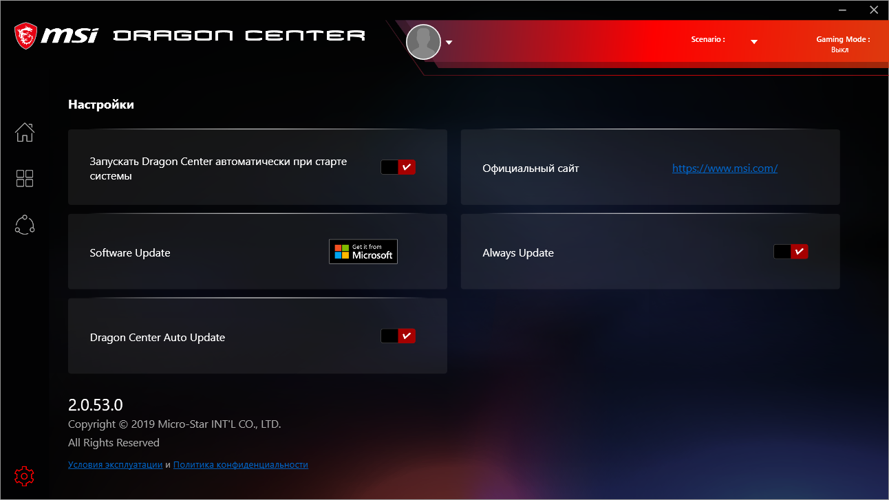

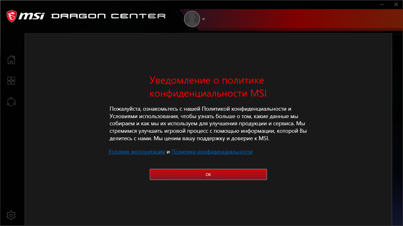

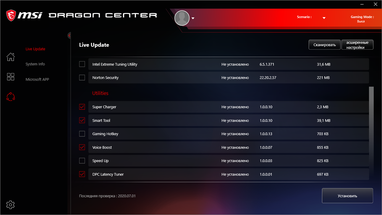

Все наработки в области ПО размещены в фирменном Dragon Center. Для звуковой подсистемы бонусом здесь выступает Nahimic 3.
| Программное обеспечение | |
| Фирменное | Dragon Center (DPC Latency Tuner, Game Highlights, Gaming Hotkey, Lan Manager, Live Update, Mystic Light, Smart Tool, Speed Up (X Boost), Super Charger, System Info, True Color, Voice Boost) |
| Звуковое | Nahimic |
| Дополнительное | Intel Extreme Tuning Utility (freeware), MSI GAMING CPU-Z (freeware) |

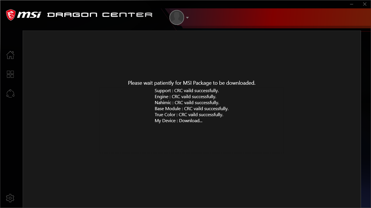

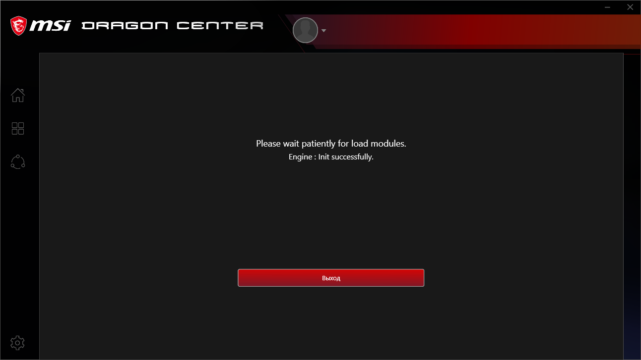

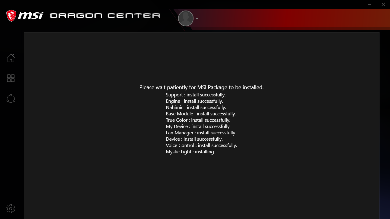

Установка требует наличие Интернета и терпения от пользователя.

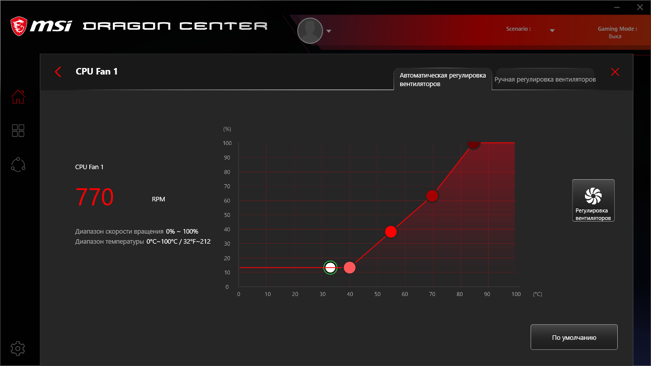

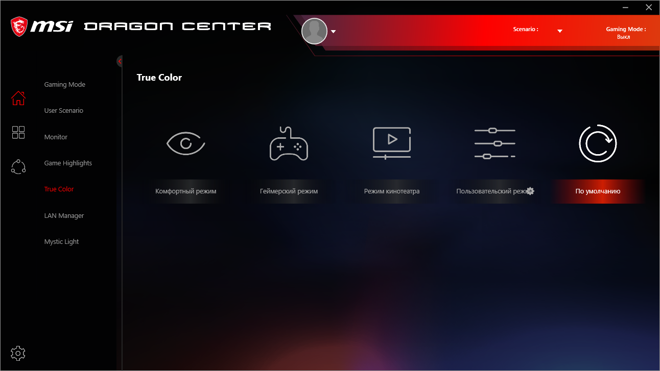

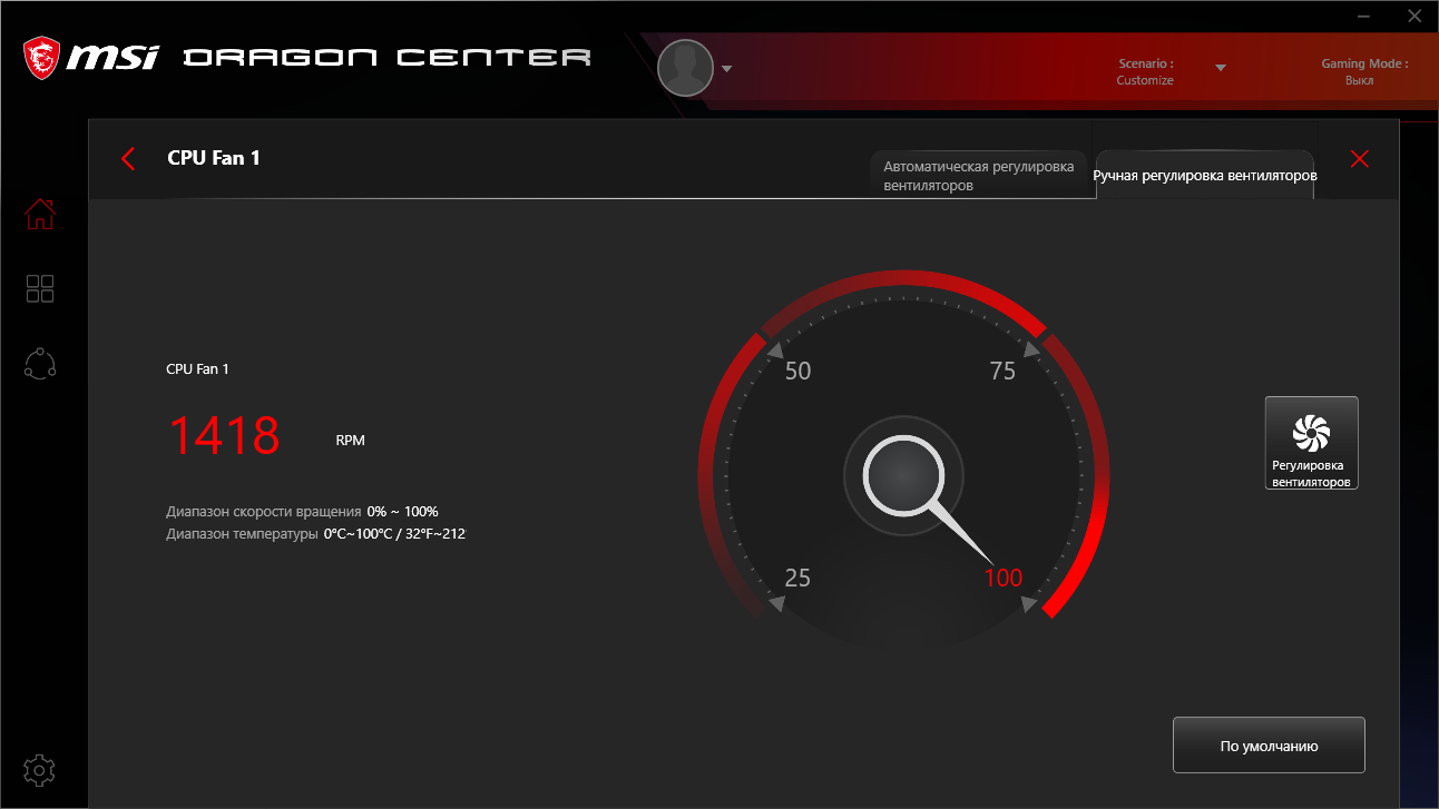

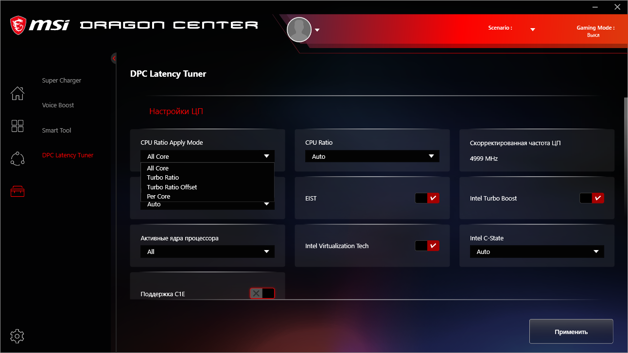

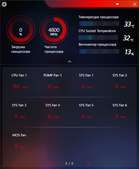

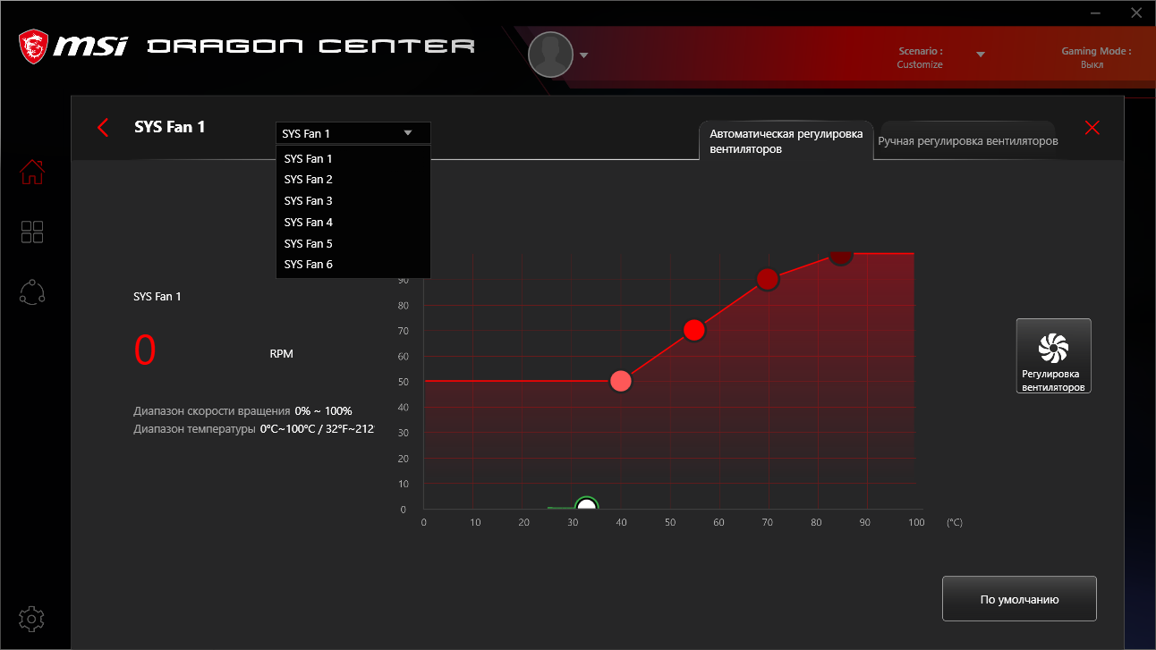

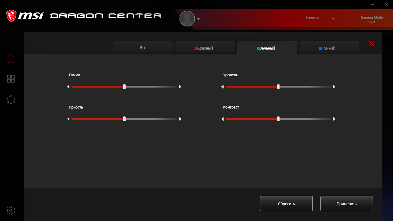

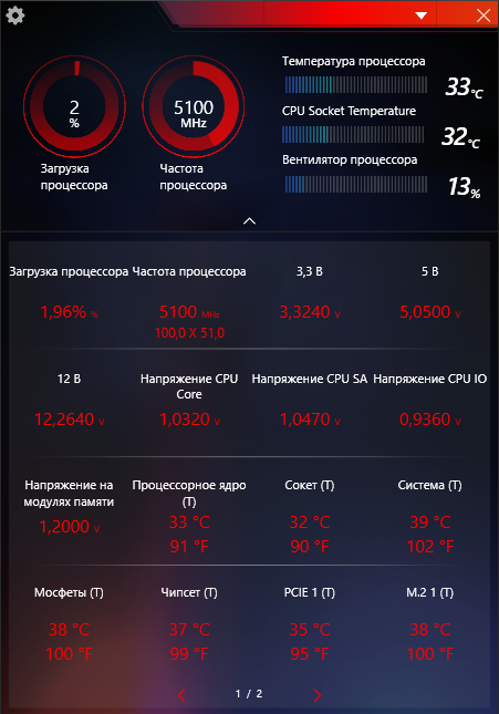

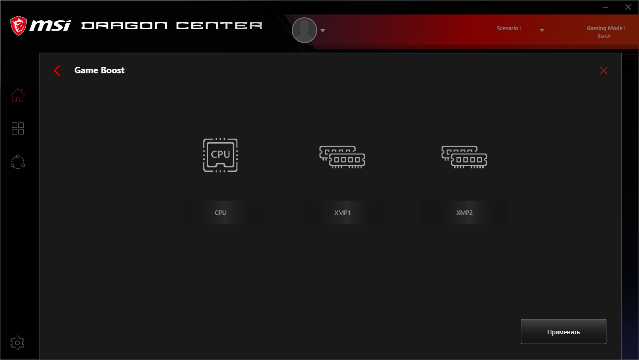

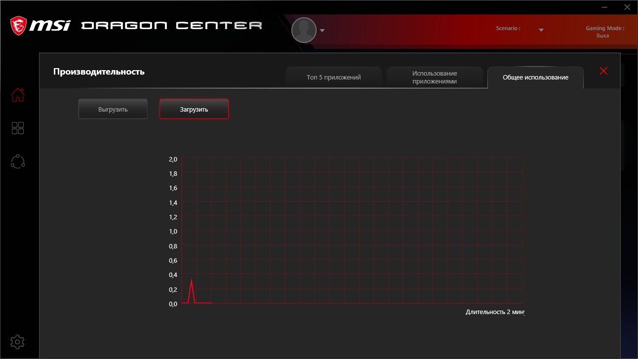

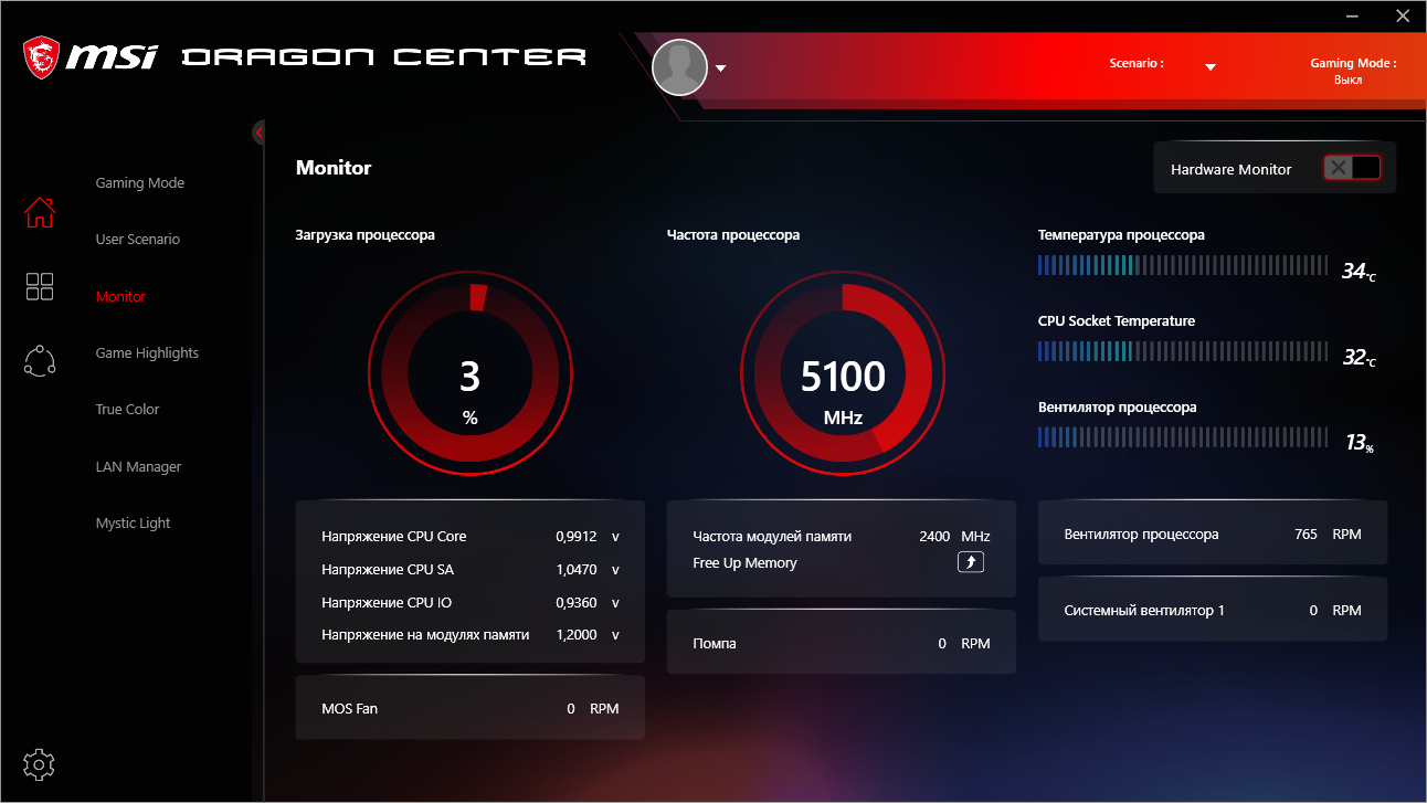

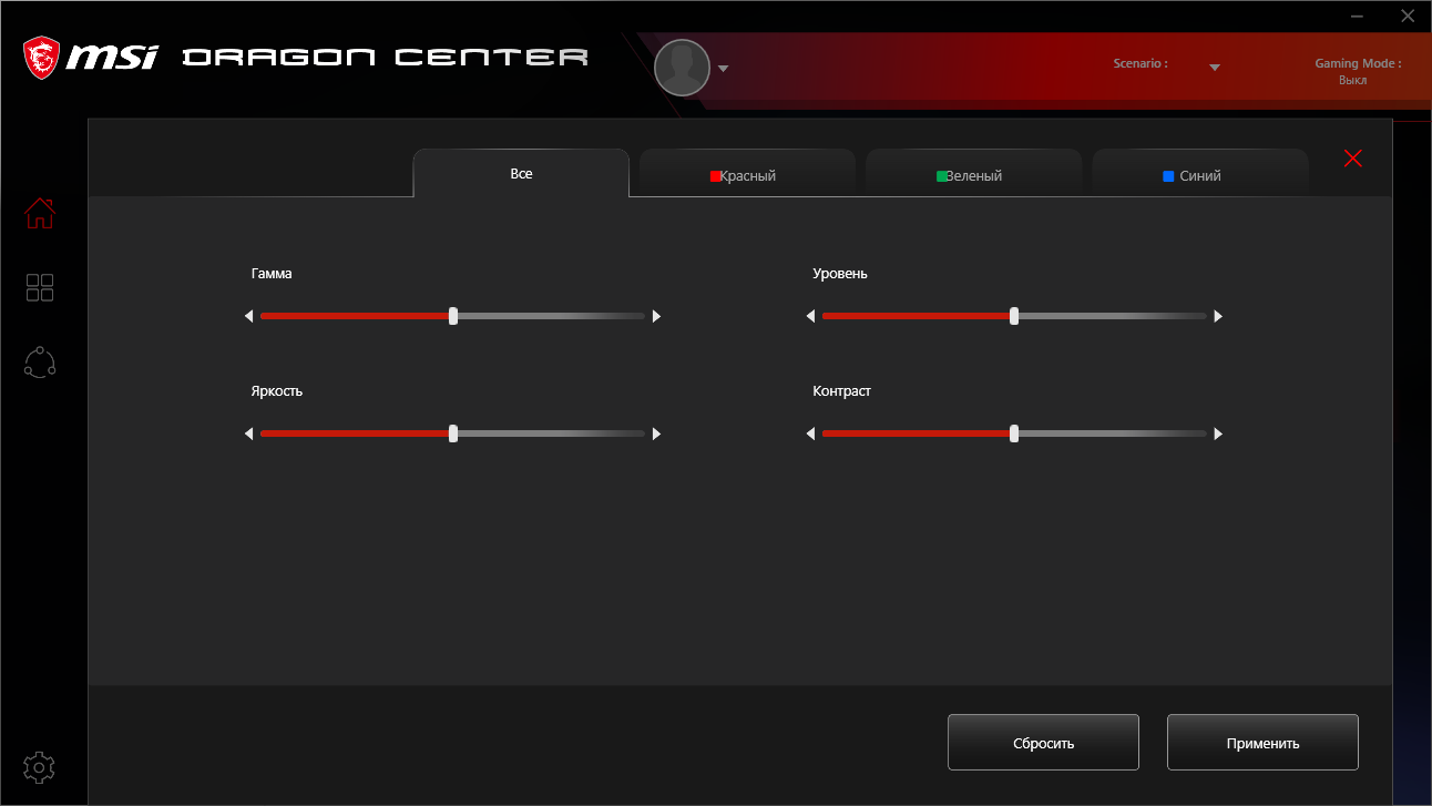

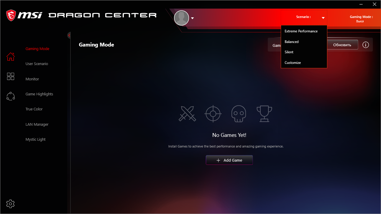

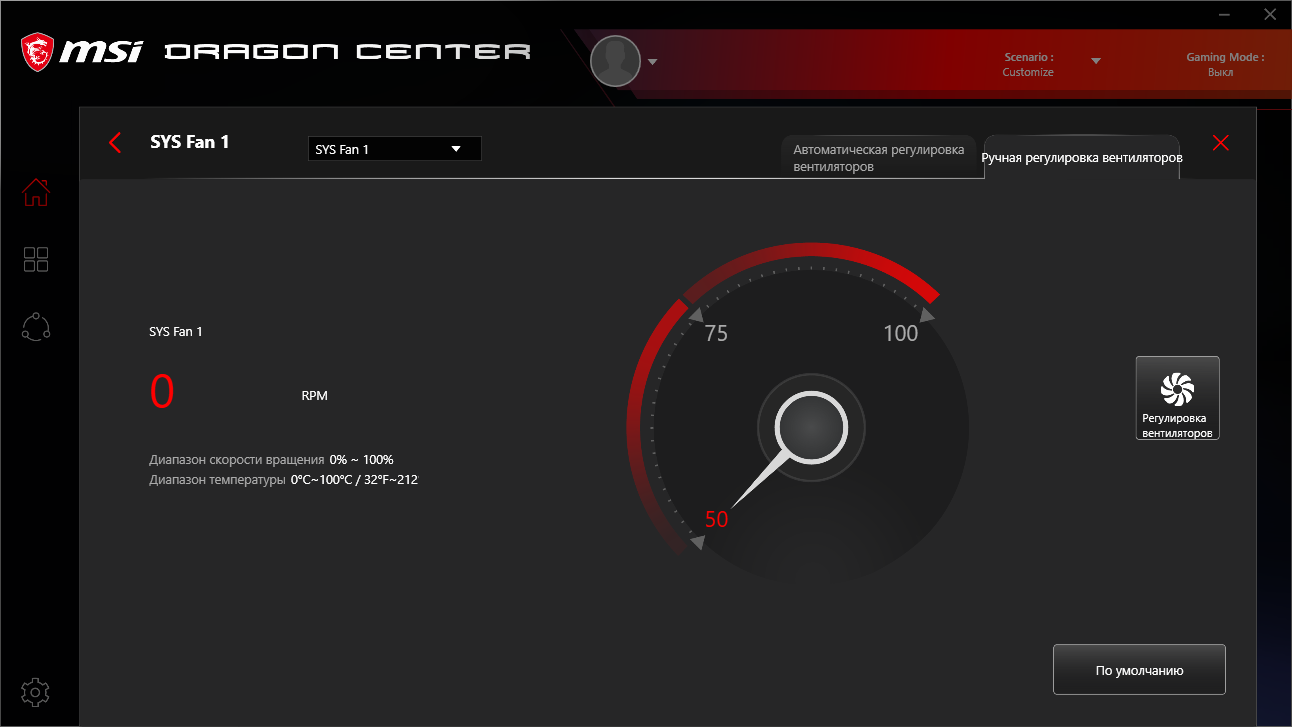

Сразу после инсталляции будут доступны несколько механизмов: Gaming Mode, User Scenario (три готовых профиля и один модифицируемый), Monitor (наблюдение за системными переменными), Game Highlights (OSD), True Color, Lan Manager и Mystic Light.

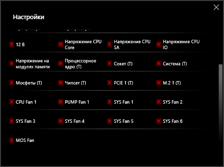

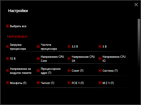

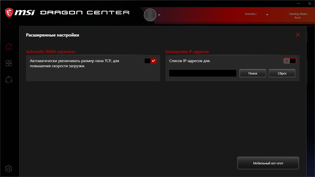

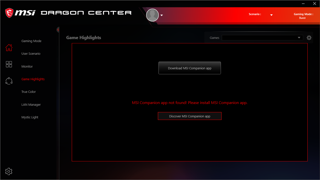

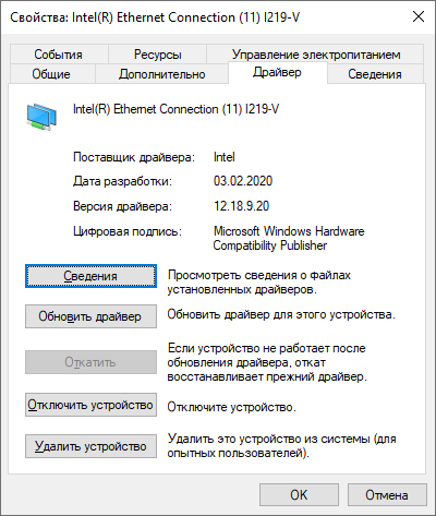

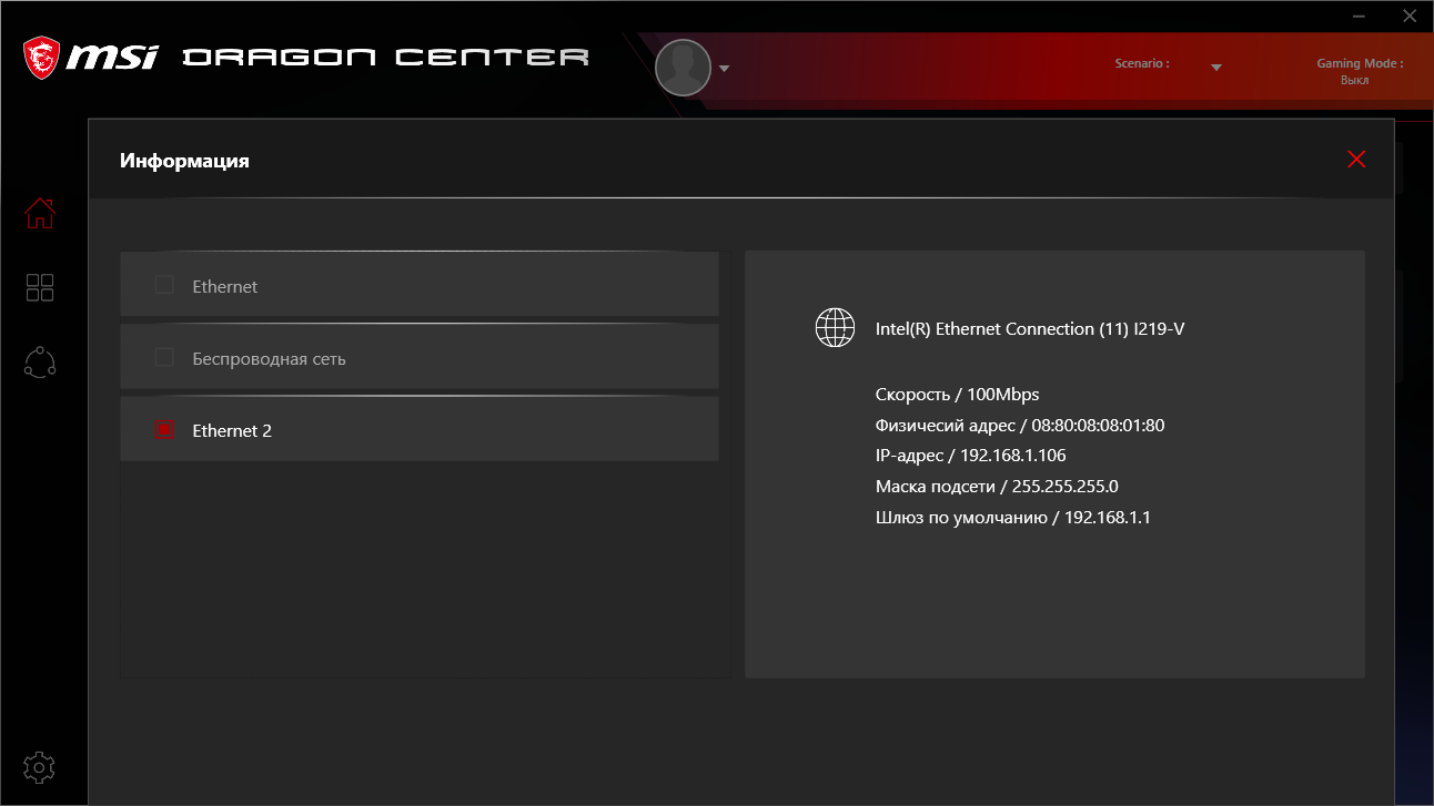

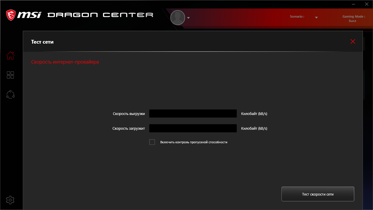

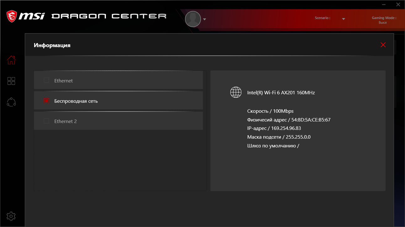

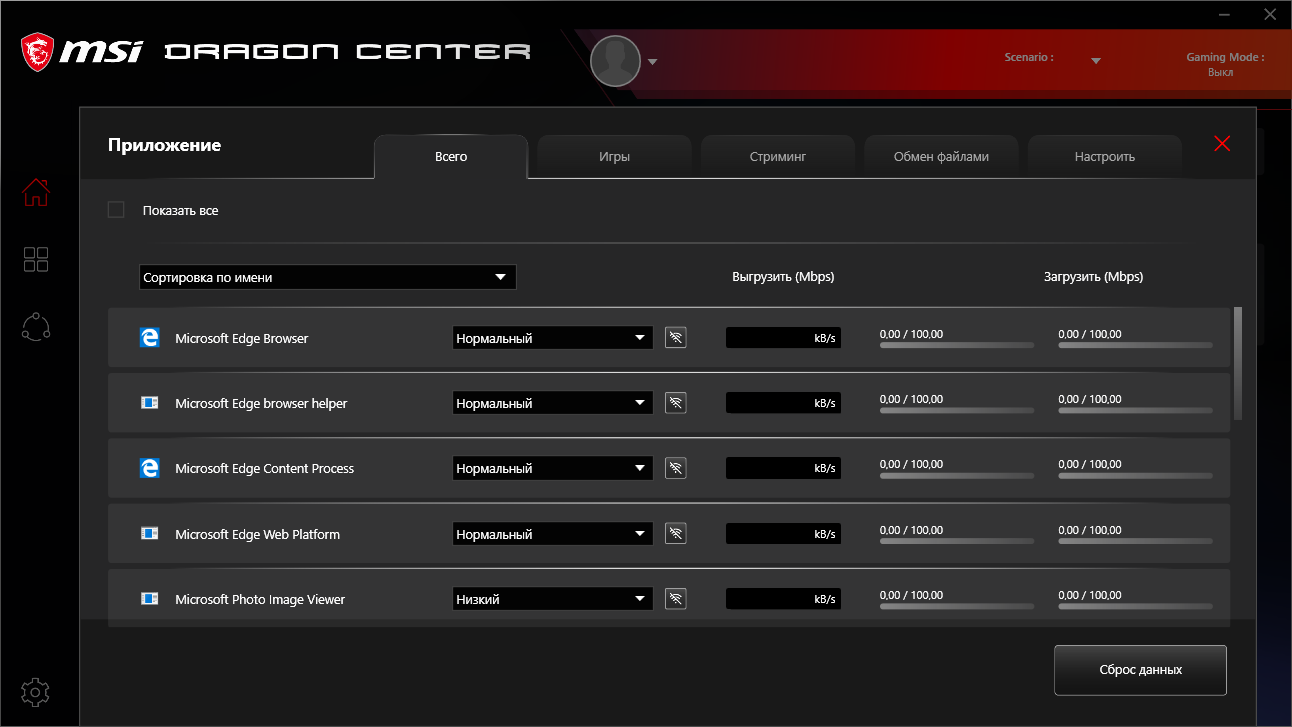

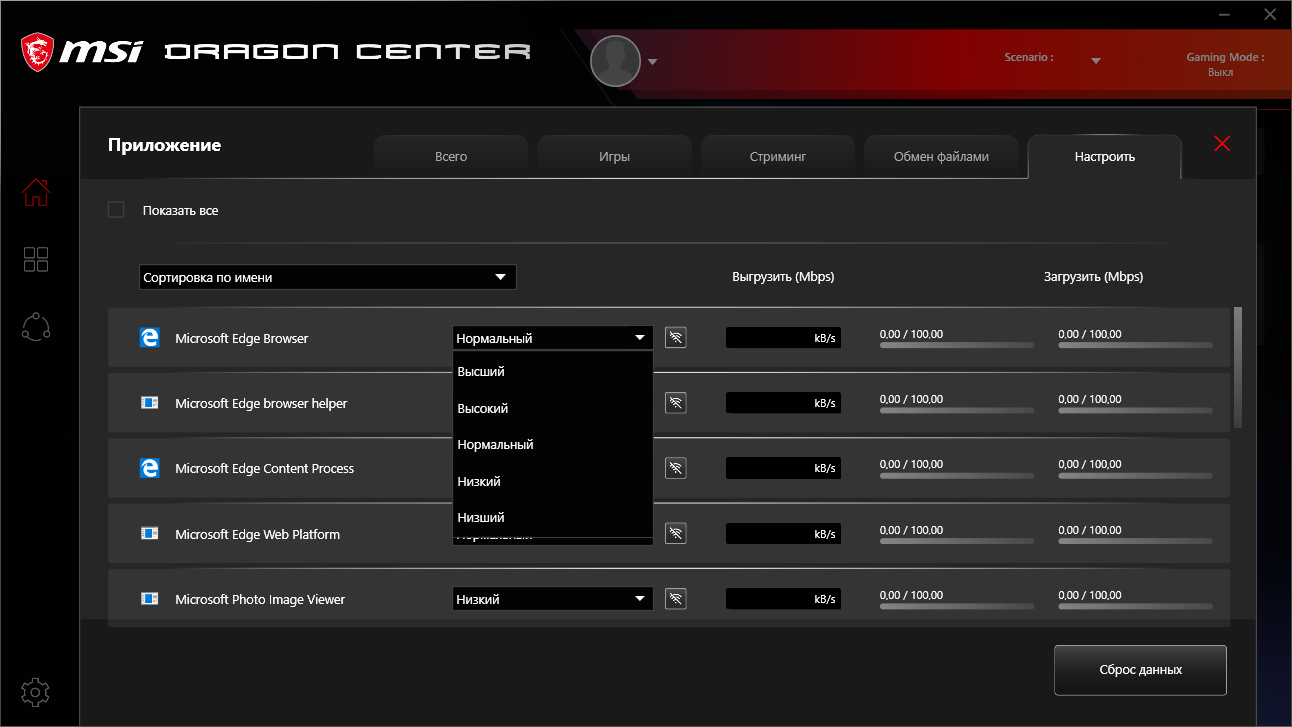

Настраиваемое отдельное окно для мониторинга может включить множество значений, которые были видны ещё в UEFI. Больше сведений о Game Highlights есть в обзоре MSI MAG B550 Tomahawk. Lan Manager способен взаимодействовать со всеми тремя сетевыми адаптерами, включённых в состав устройства.

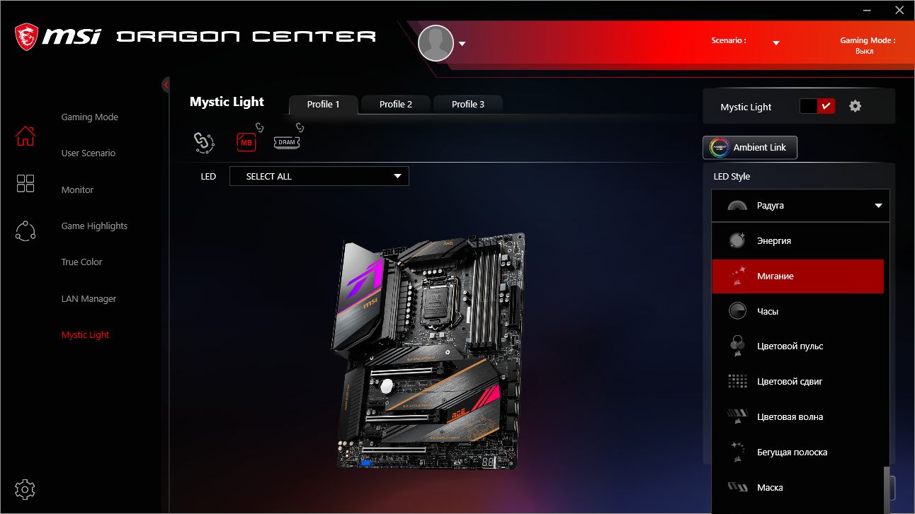

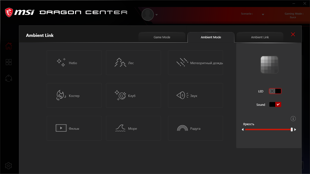

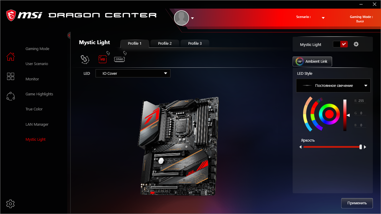

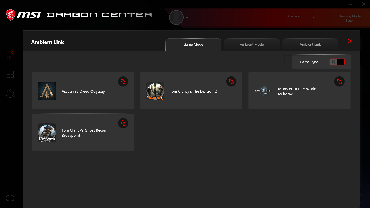

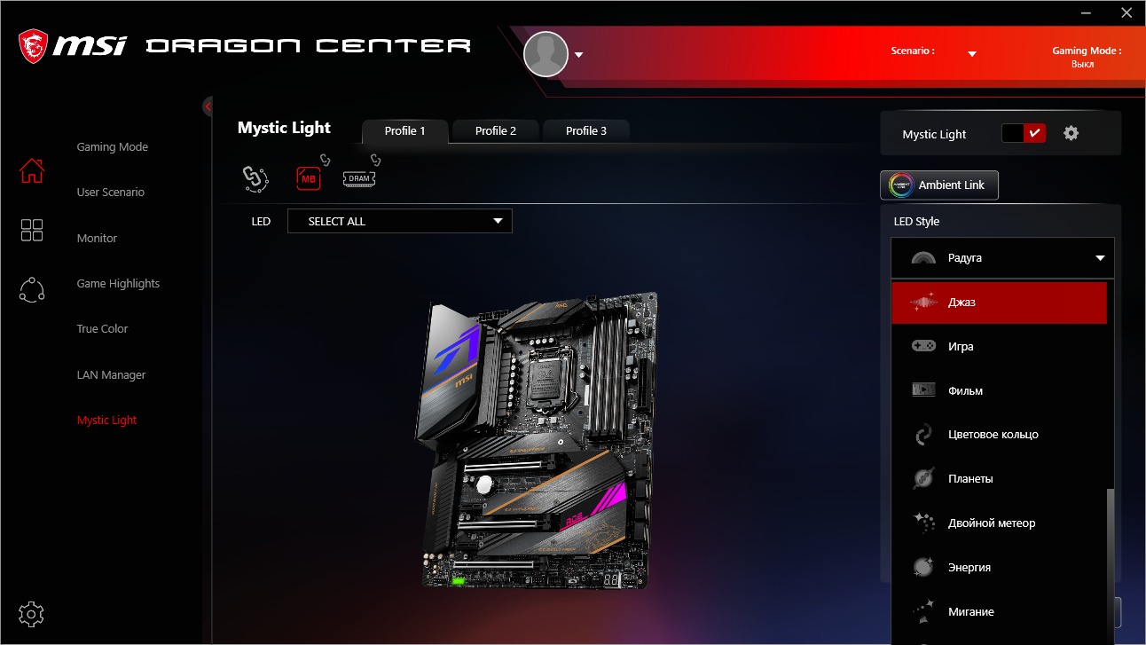

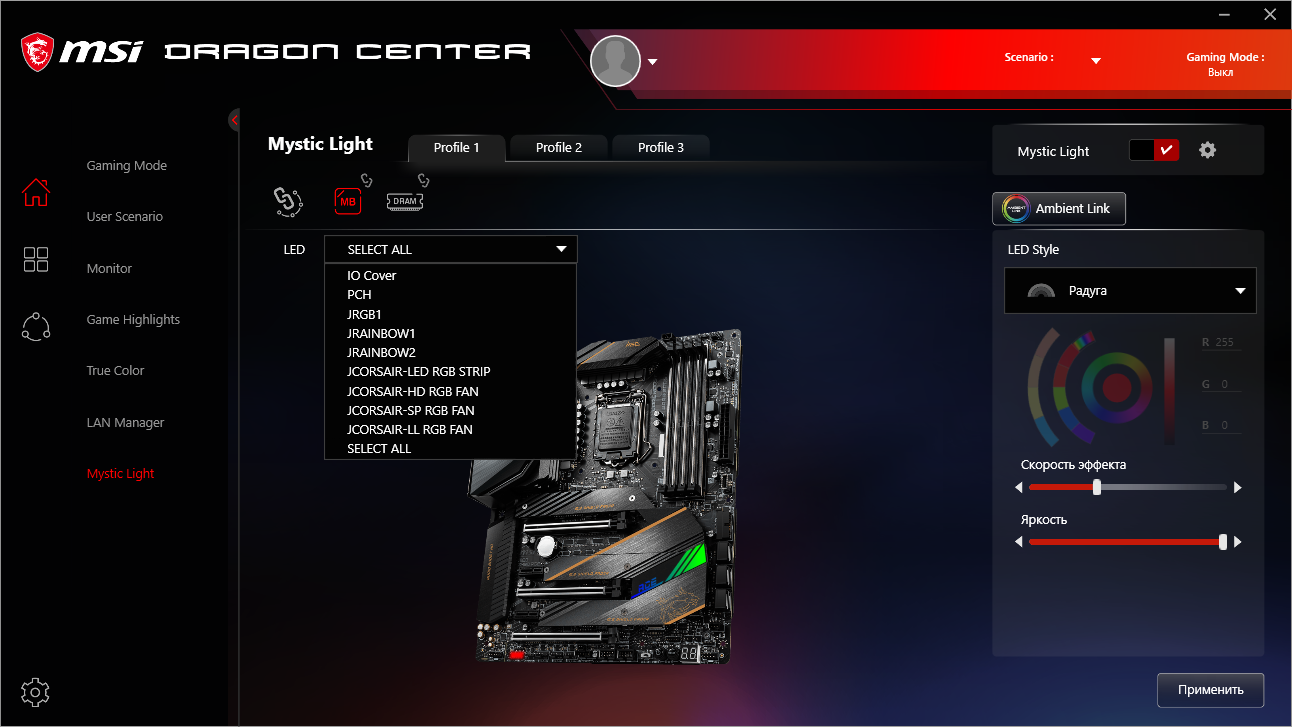

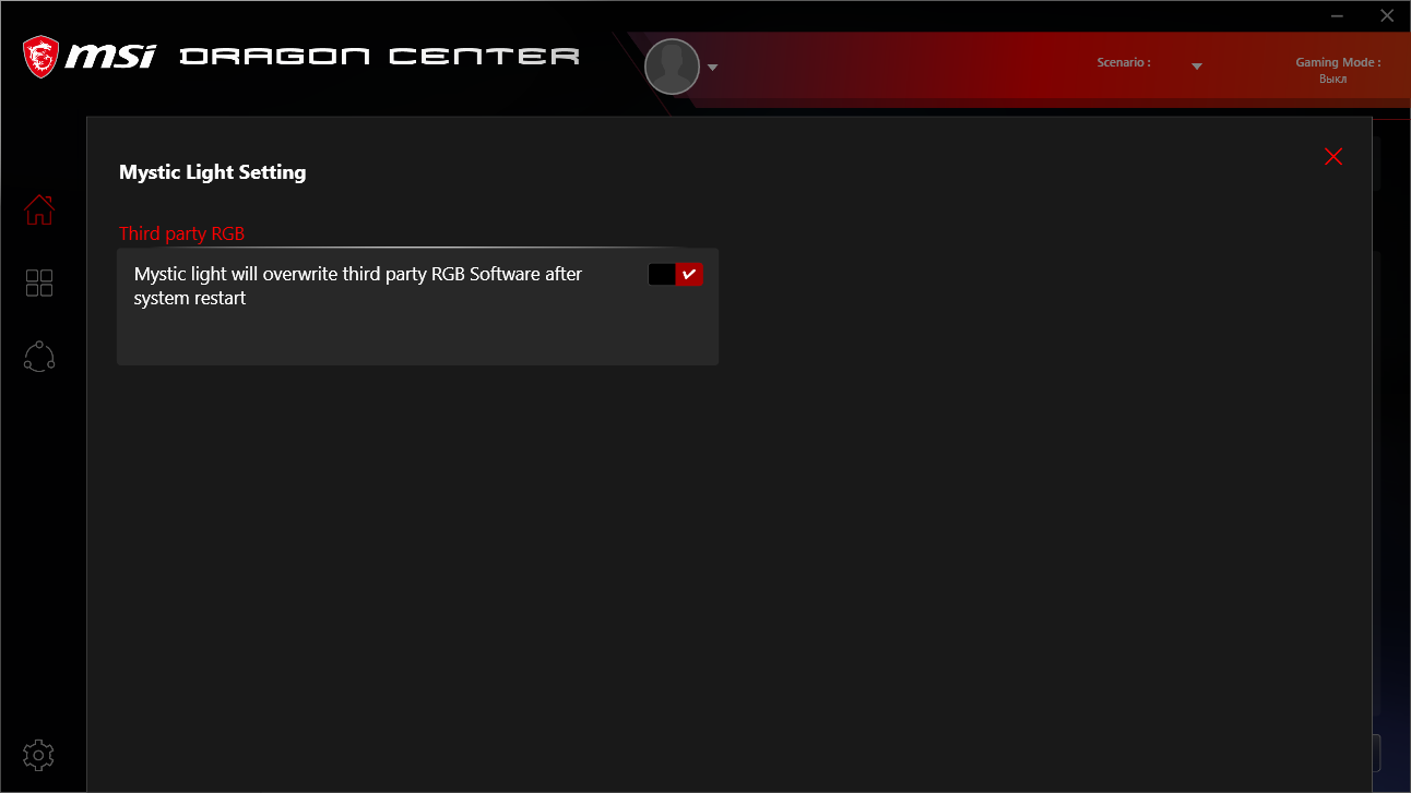

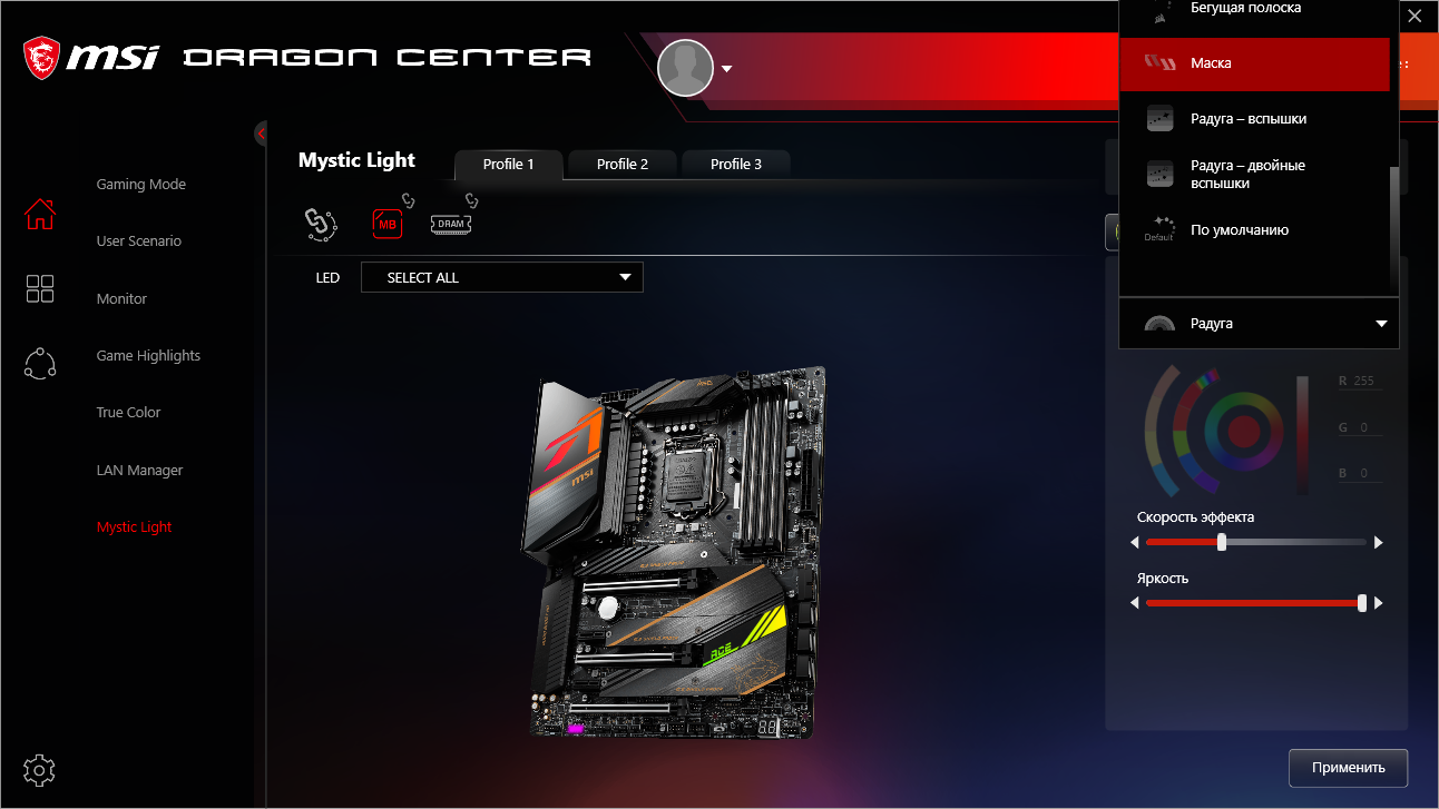

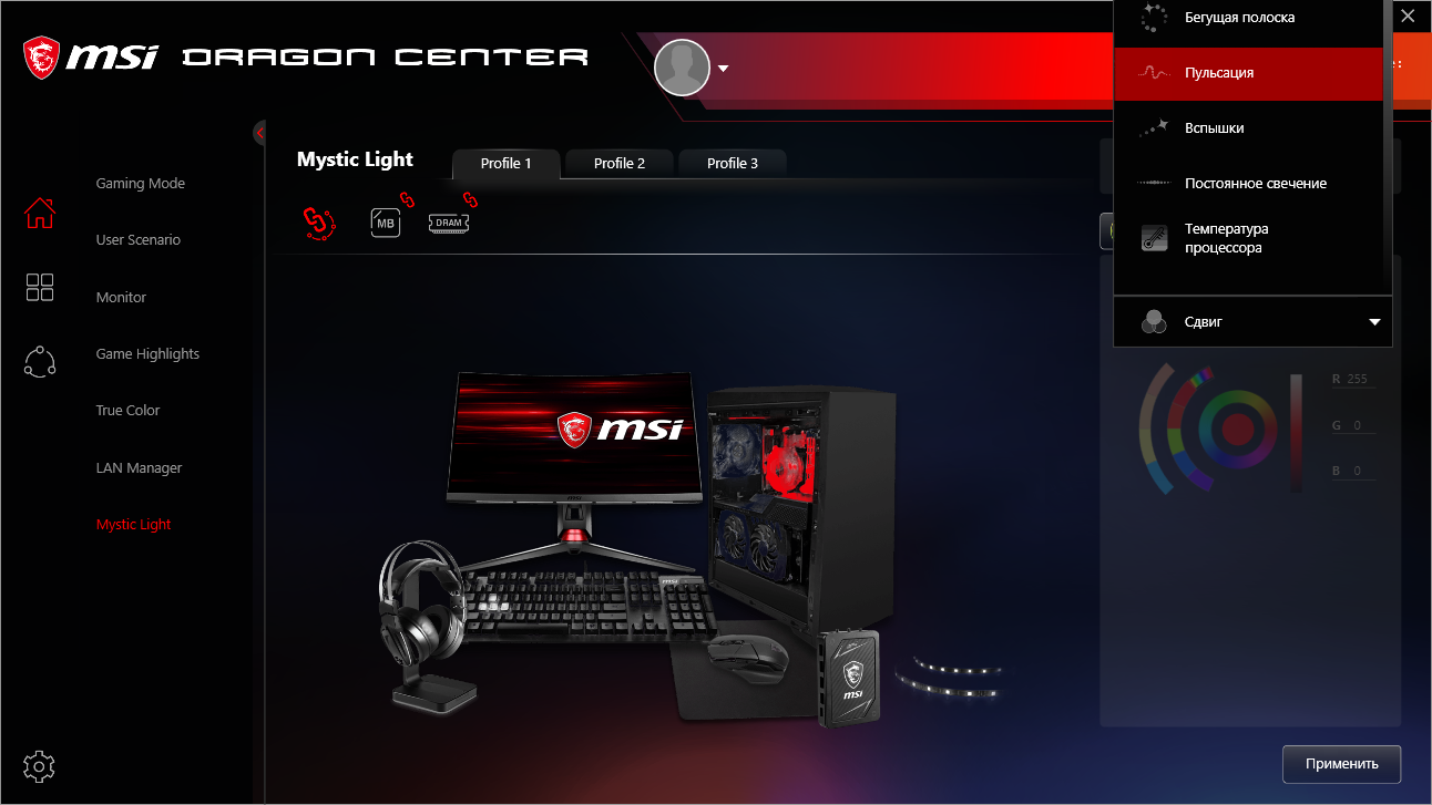

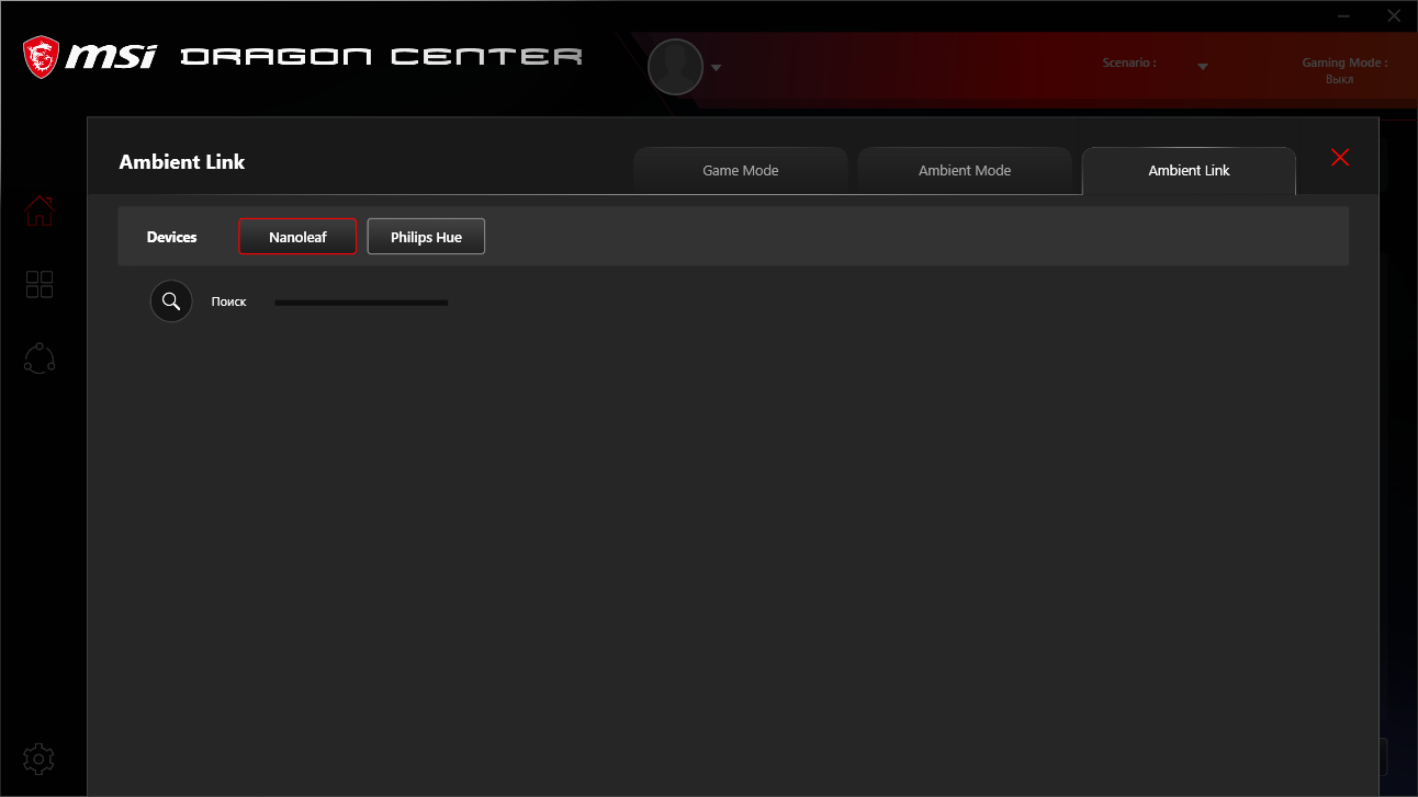

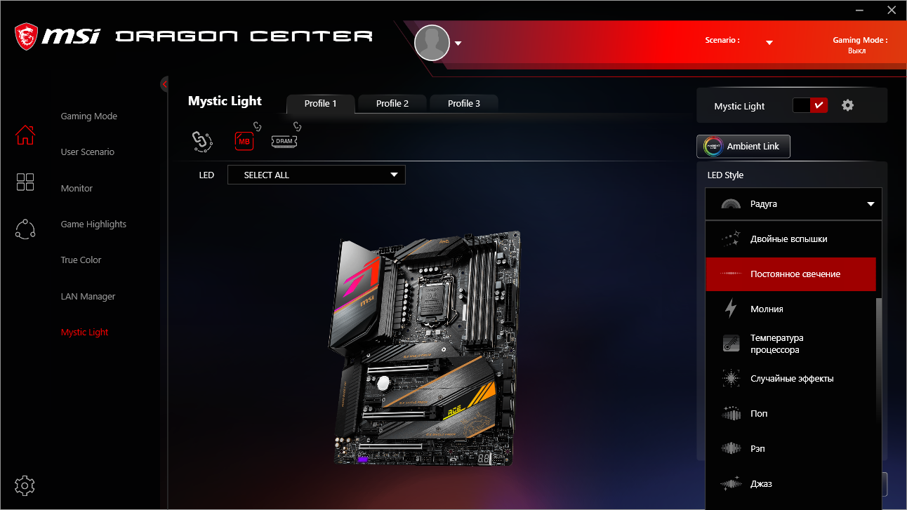

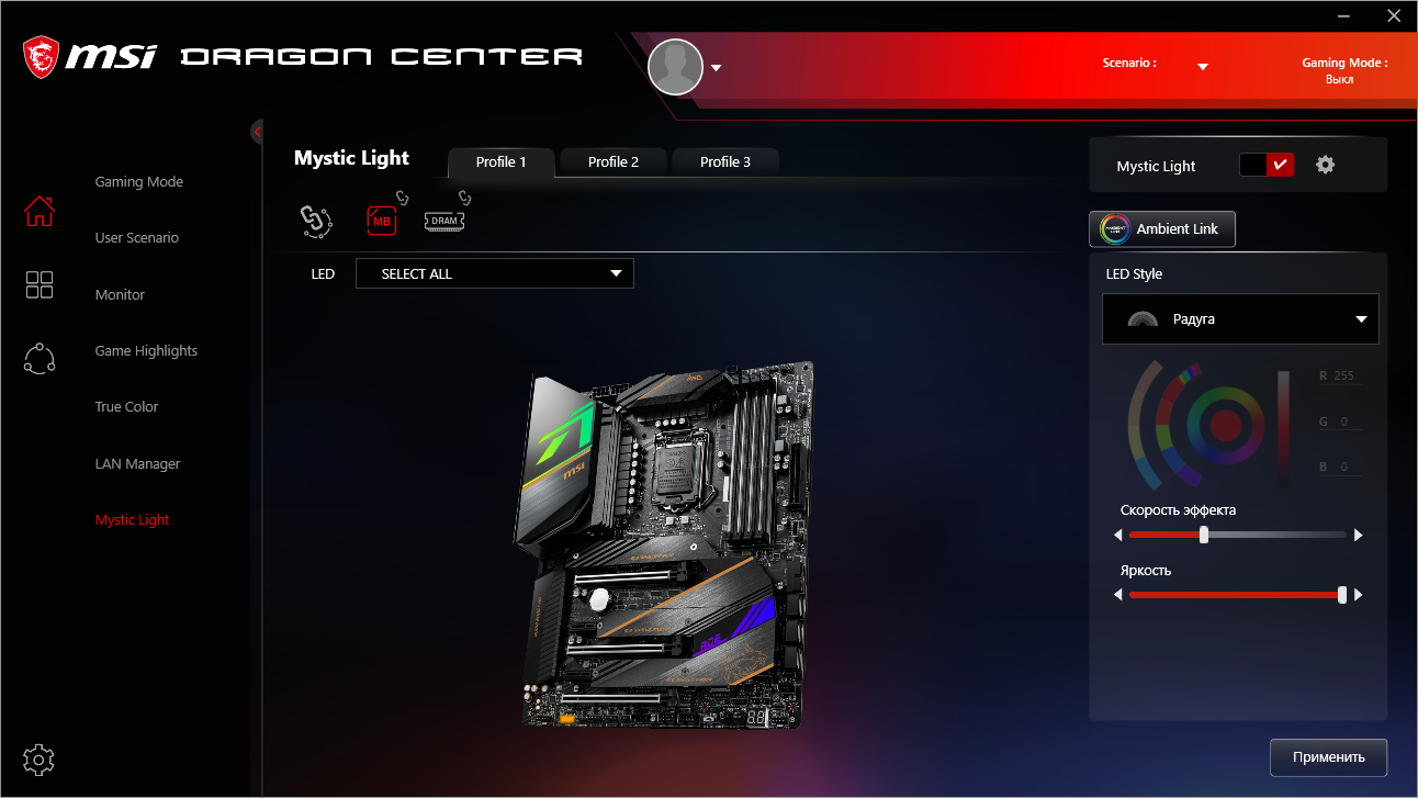

Подсветка на плате оснащается большим числом сценариев мерцания. Для стороннего оборудования, в нашем случае примером выступает набор ОЗУ, число эффектов значительно меньше. Имеется поддержка Ambient Link. В случае единого сценария свечения для всего поддерживаемого оборудования будет доступно куда меньшее число эффектов, нежели предусмотрено у самого устройства. Эффекты применяются сразу же, в Dragon Center доступно три профиля под различные эксперименты.

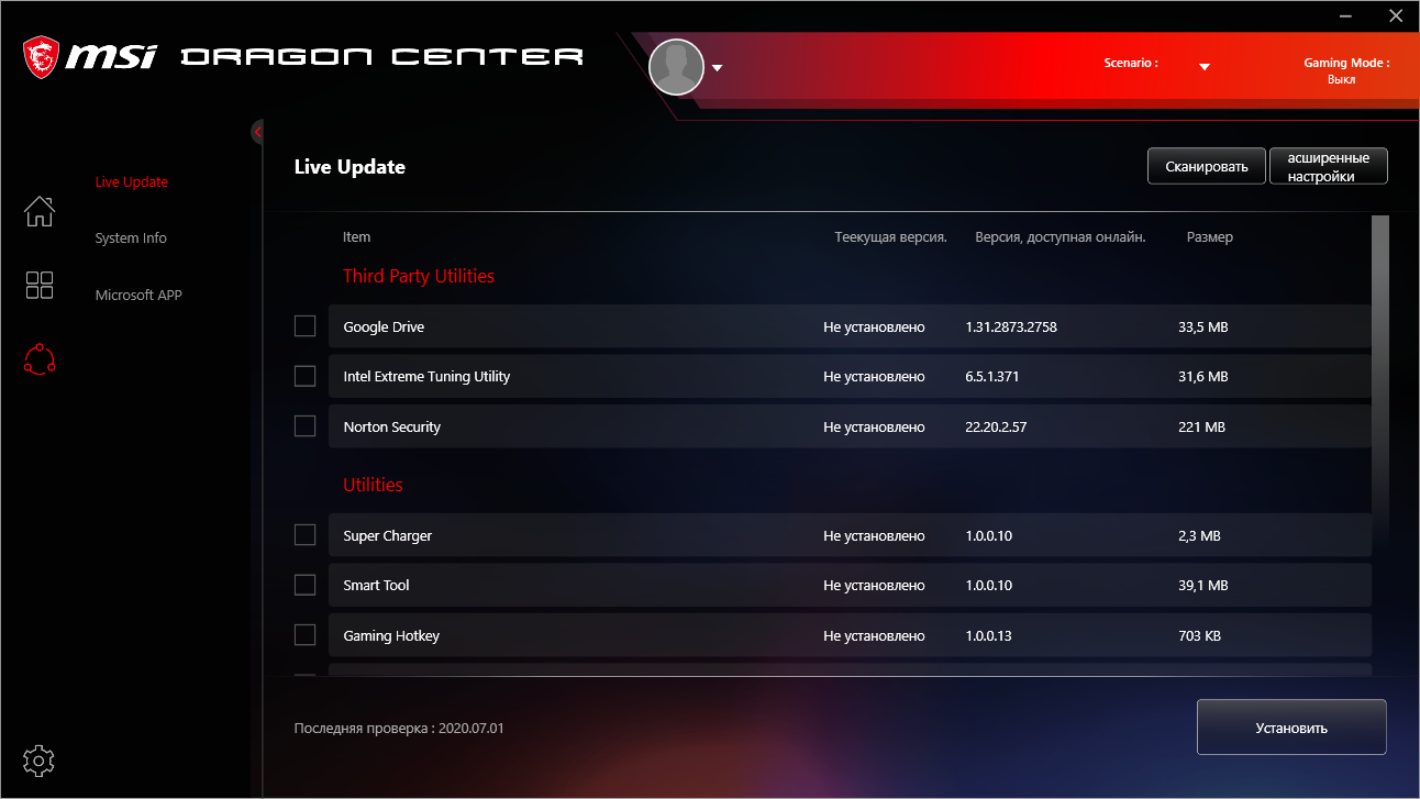

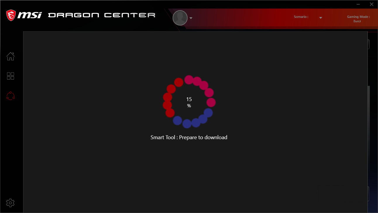

Можно менять состав комплекса путём добавления нужных компонентов или избавляясь от ненужных. Gaming Hotkey и Speed Up мы недавно рассматривали в составе MAG B550 Tomahawk.

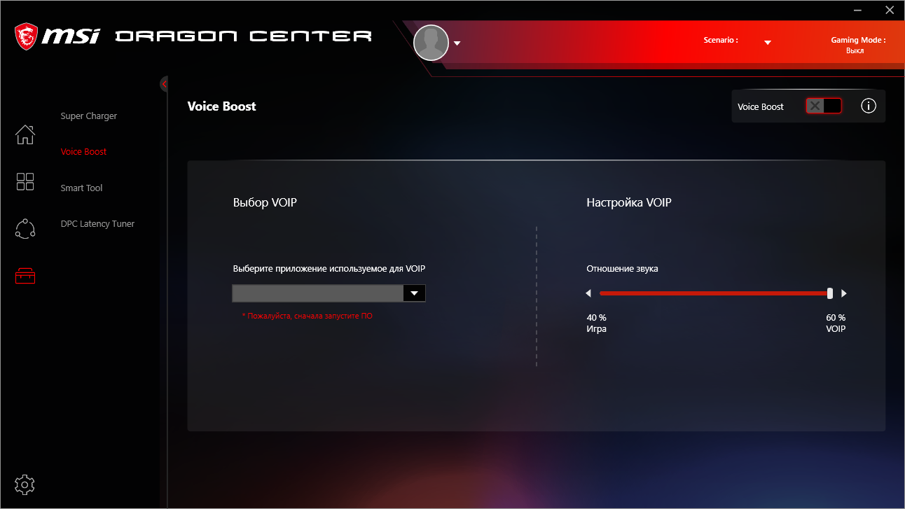

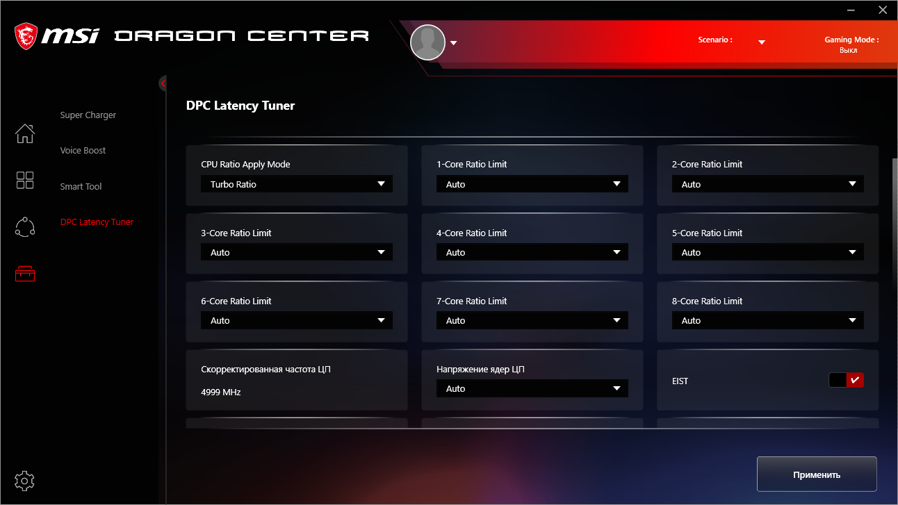

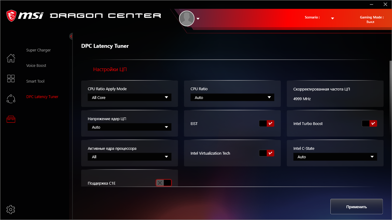

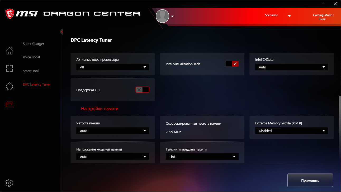

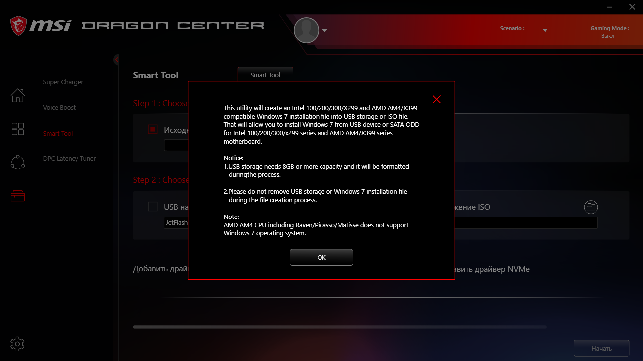

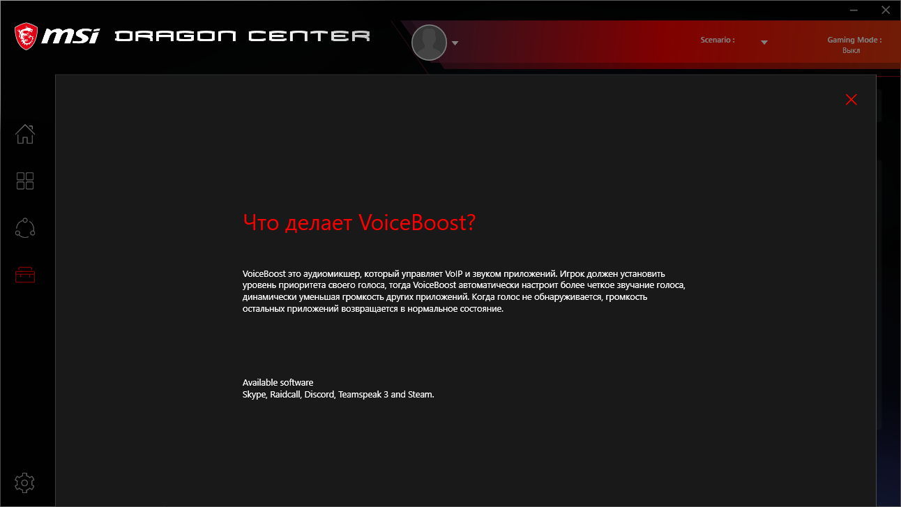

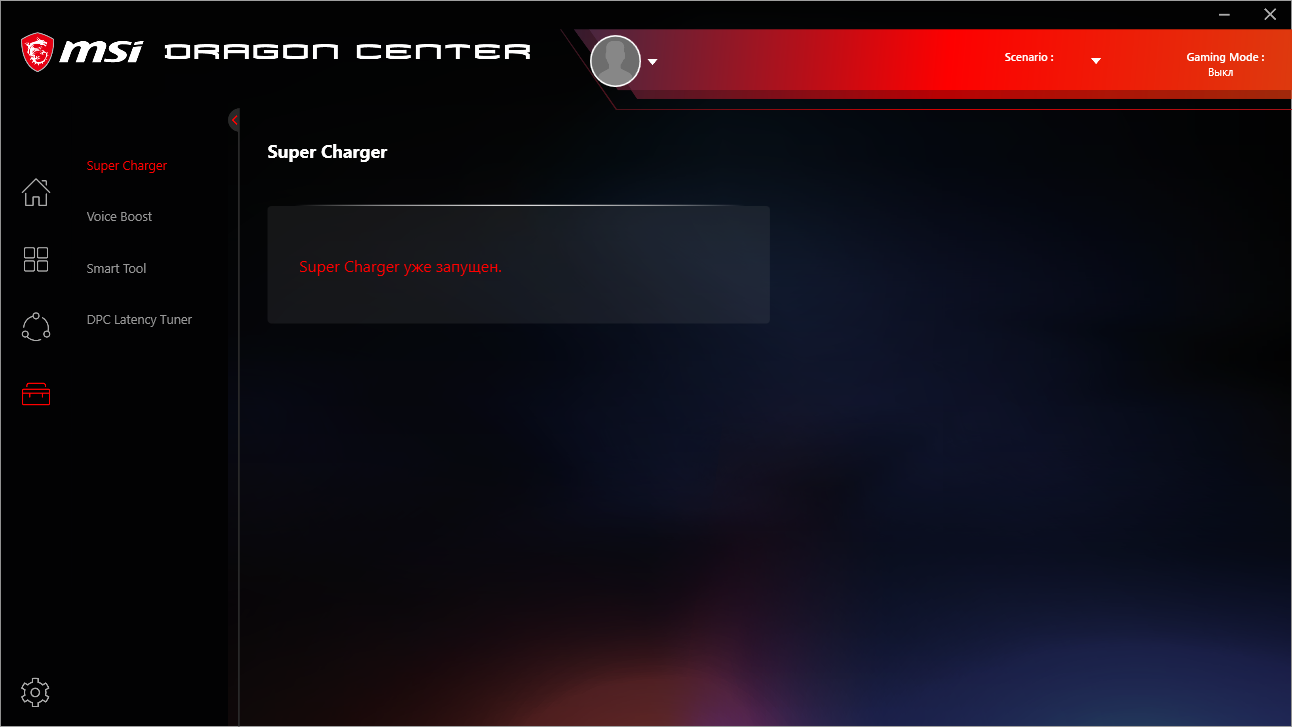

Super Charger, Voice Boost, Smart Tool и DPC Latency Tuner — не новые механизмы, проблем с их инсталляцией не было.

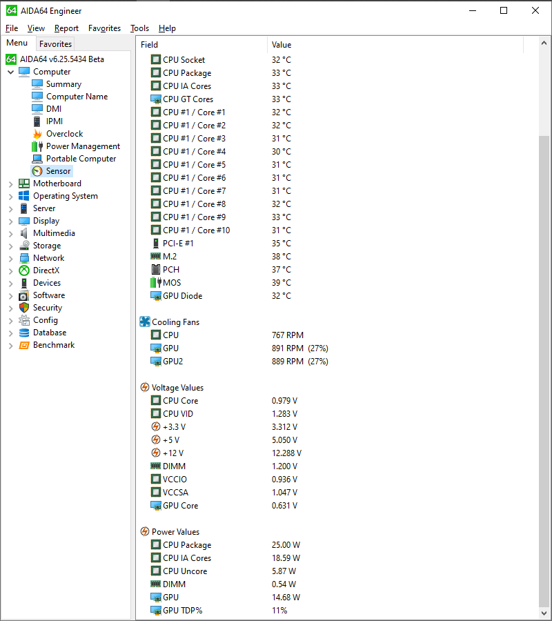

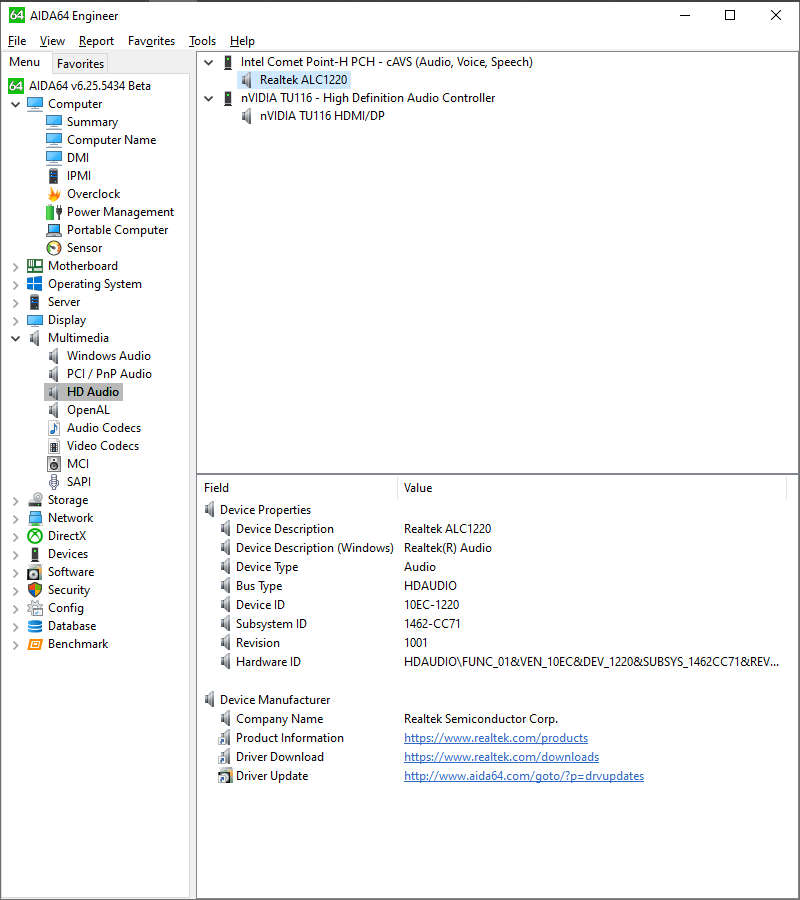

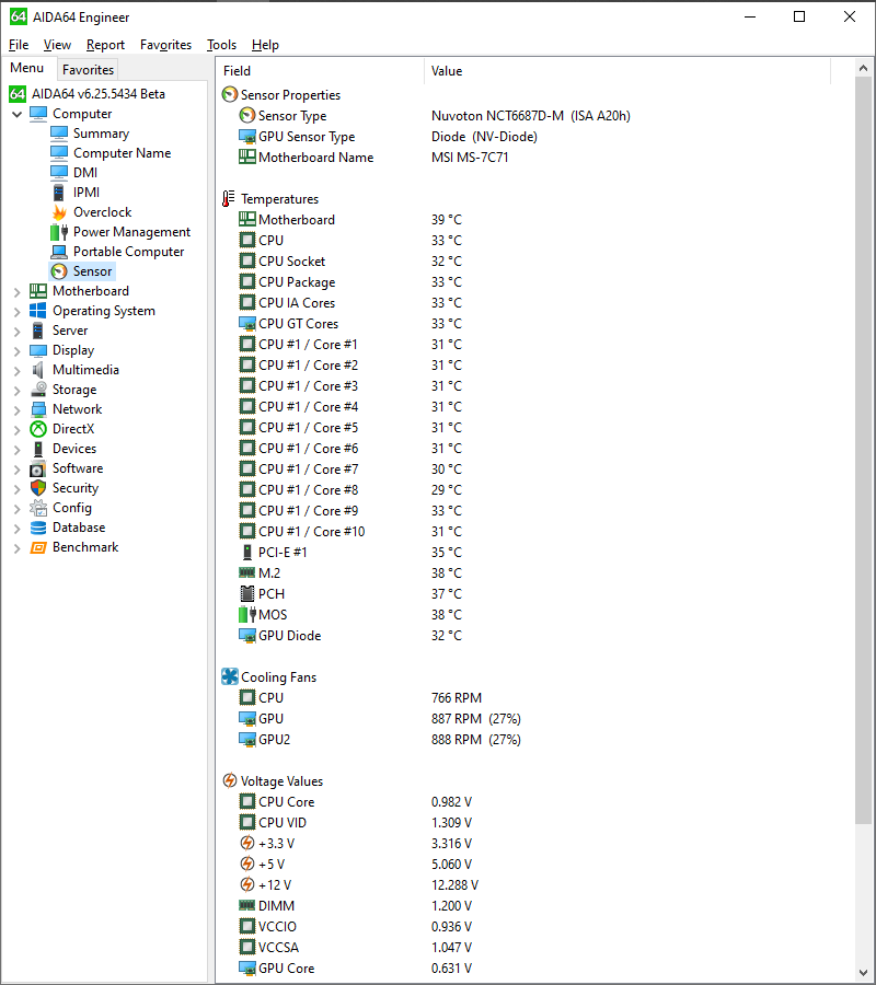

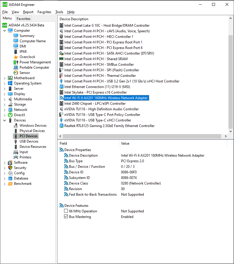

В стороннем ПО вроде AIDA64 дополнительных особенностей или датчиков найти не вышло, ведь их немало и так.

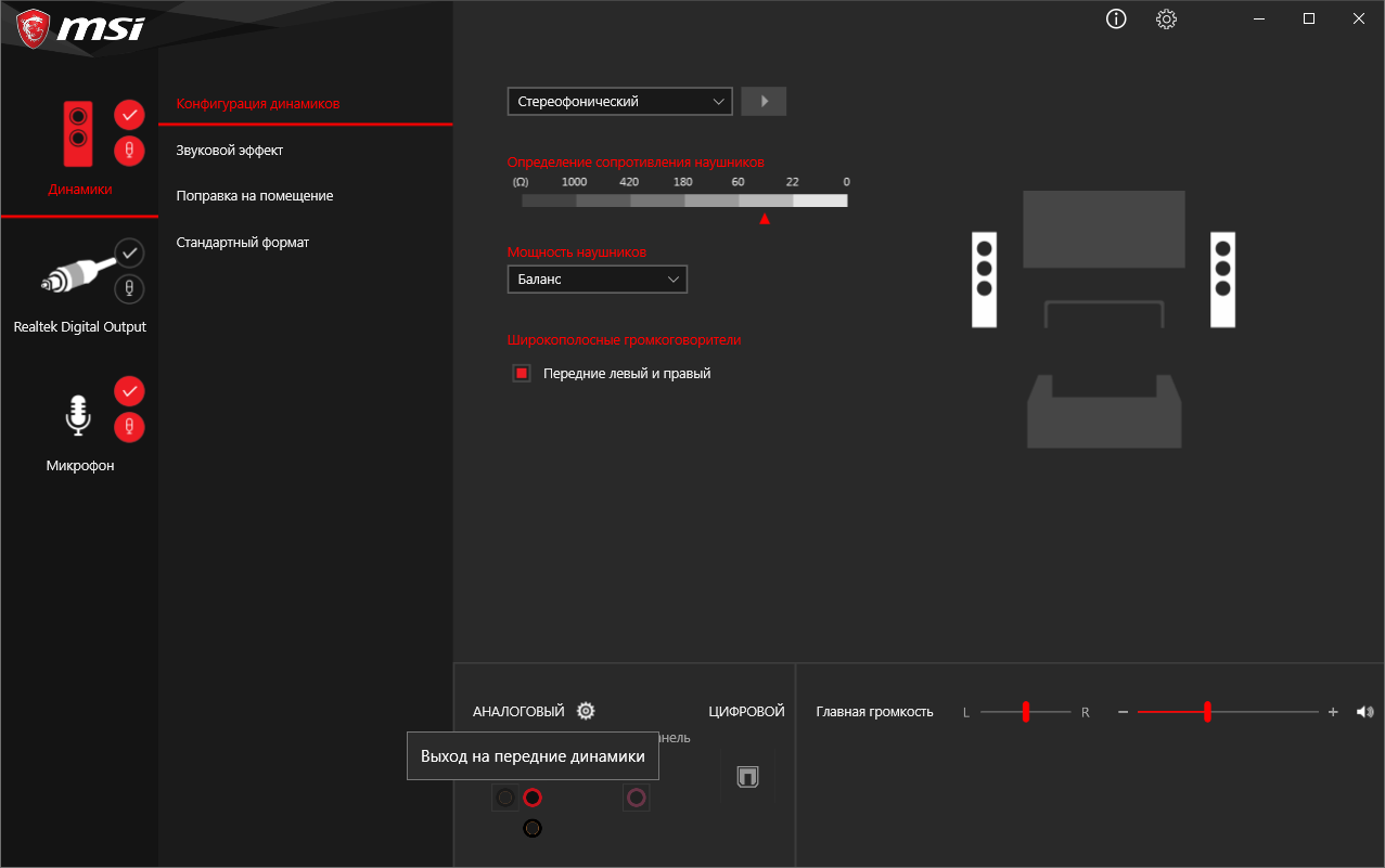

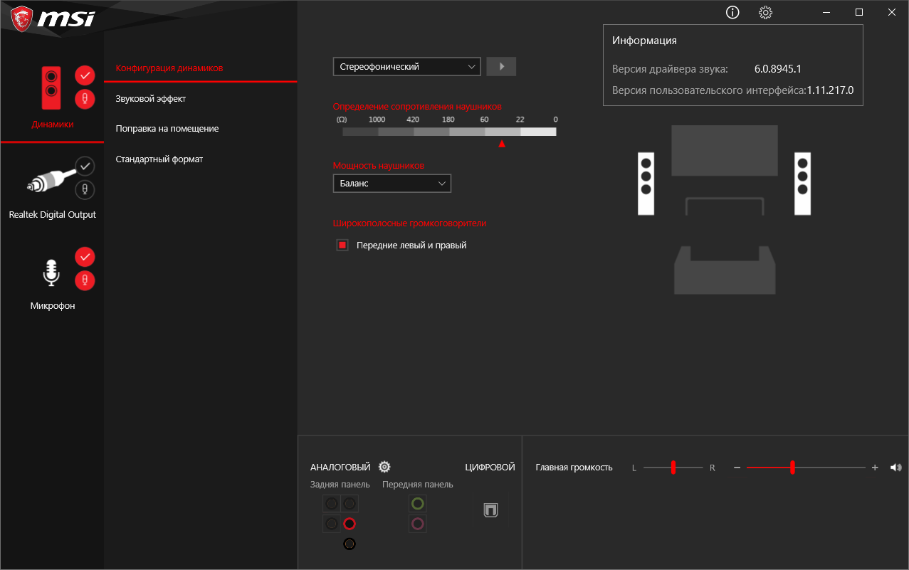

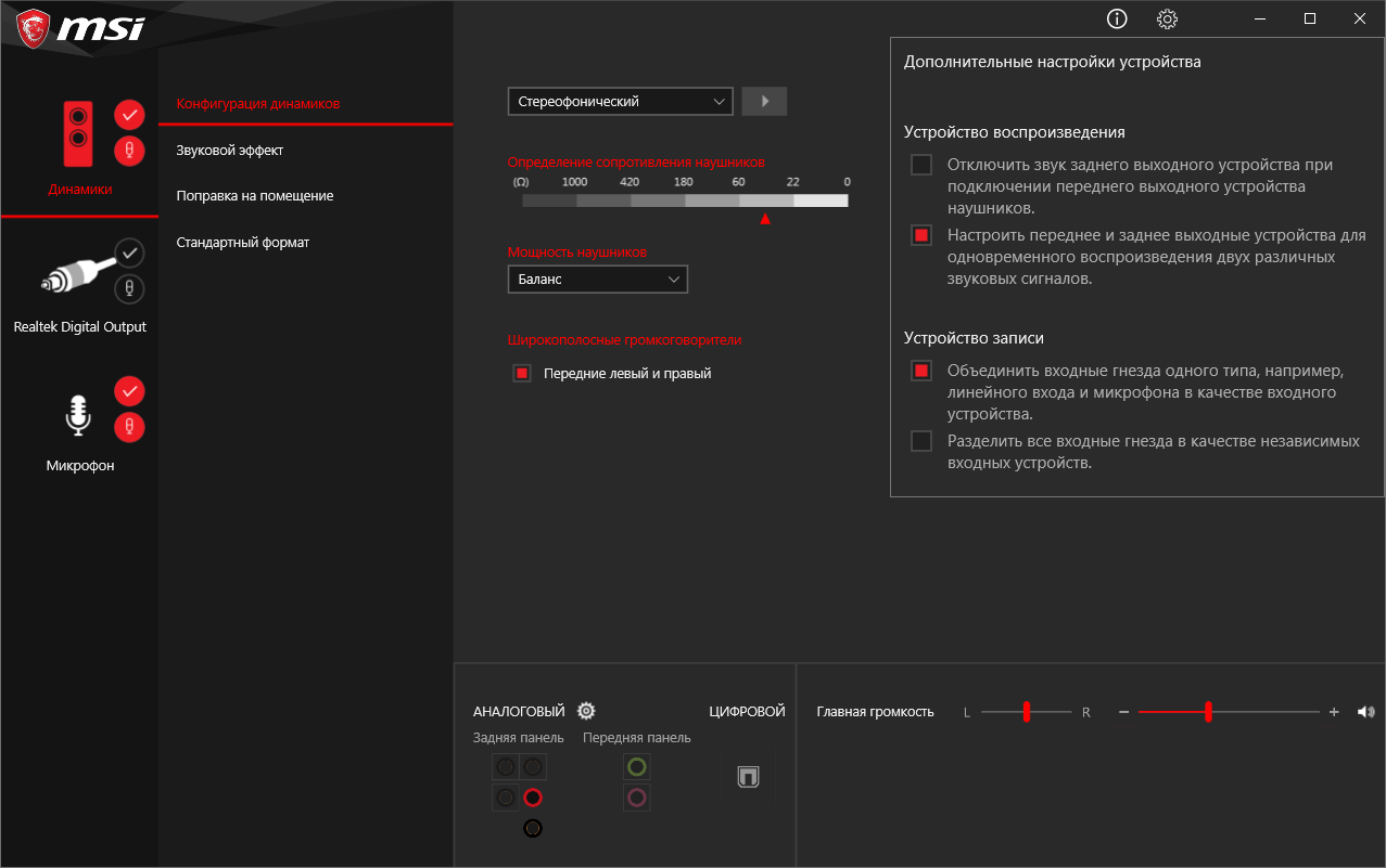

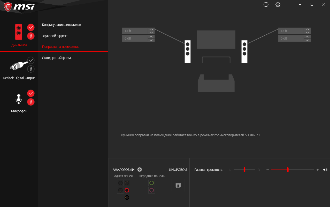

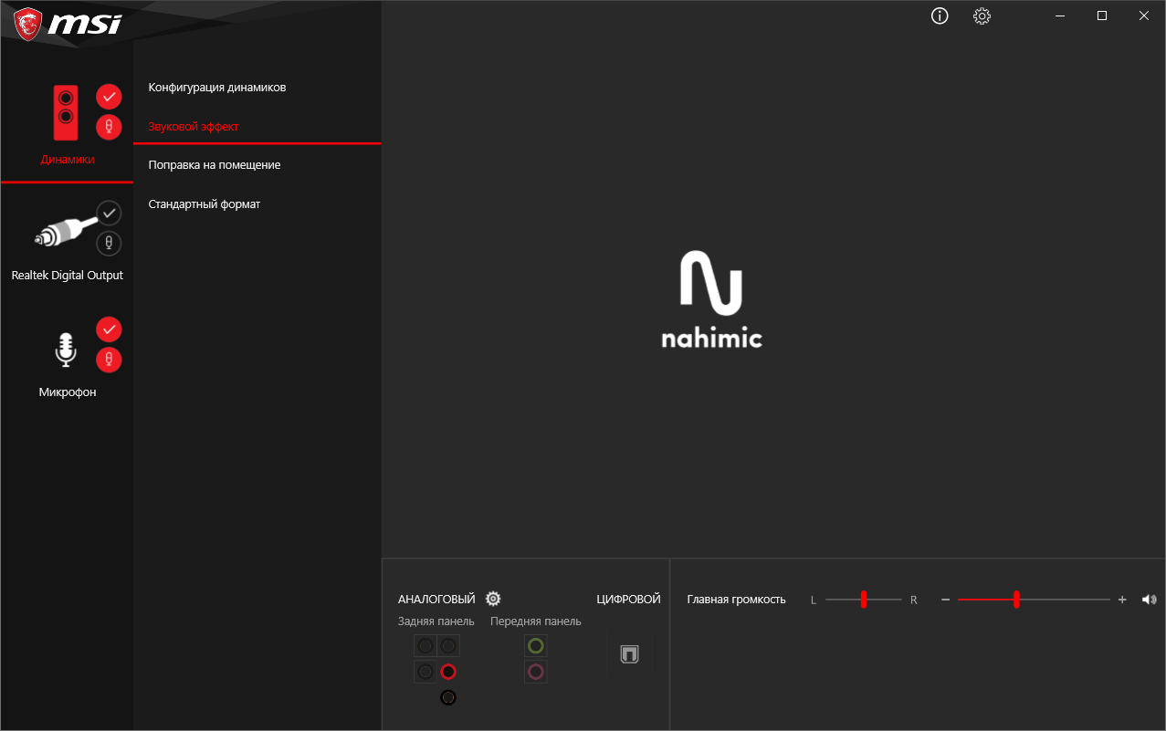

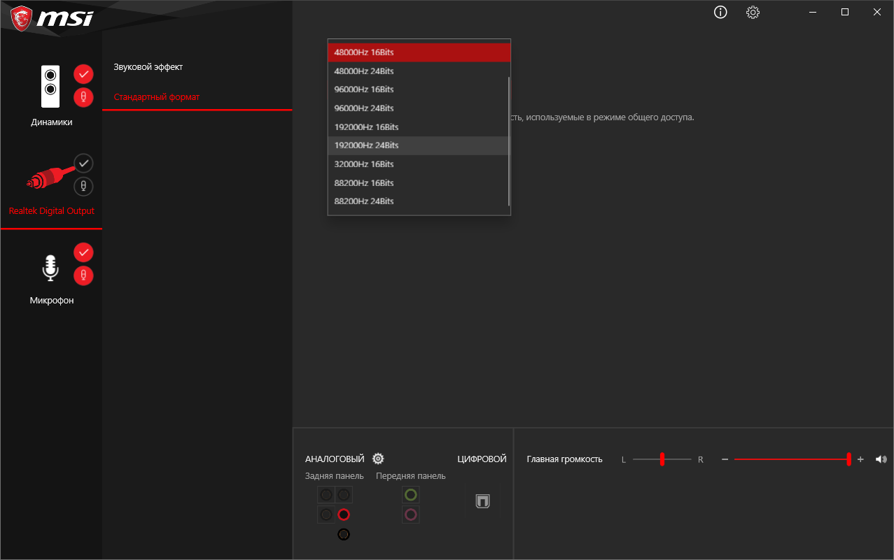

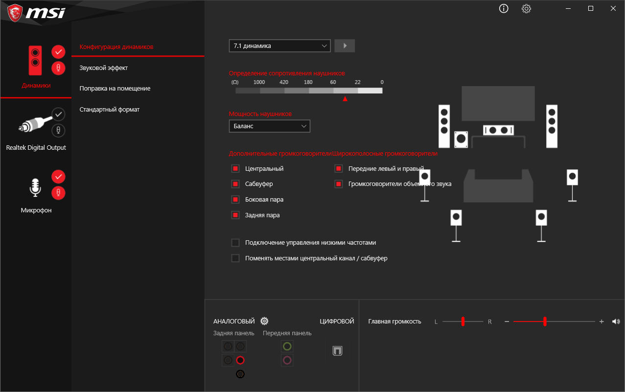

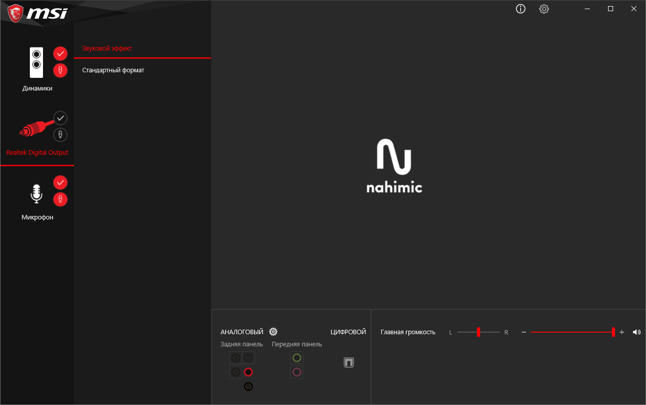

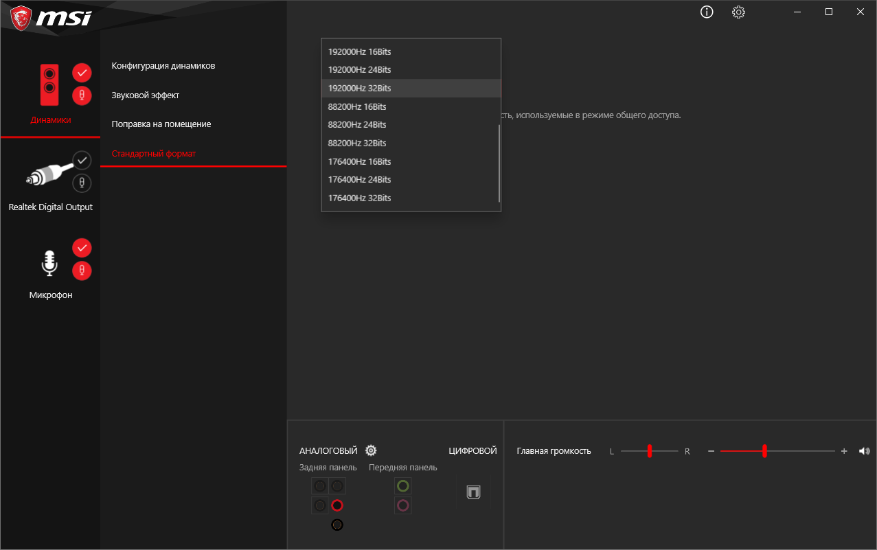

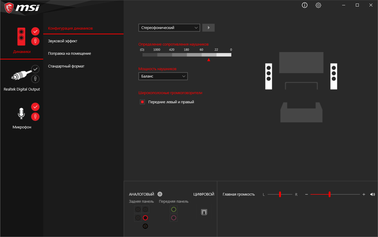

Управление звучанием происходит при содействии фирменного конфигуратора от Realtek, здесь стоит выделить три профиля с предусилением выходного сигнала, что пригодится при наличии высокоимпедансных наушников. Ввиду неизменности аппаратной составляющей ждать чего-то отличного от прежних продуктов компании не приходится, описанные эмоции в обзоре MSI MEG Z390 Ace здесь лишь подтвердились.

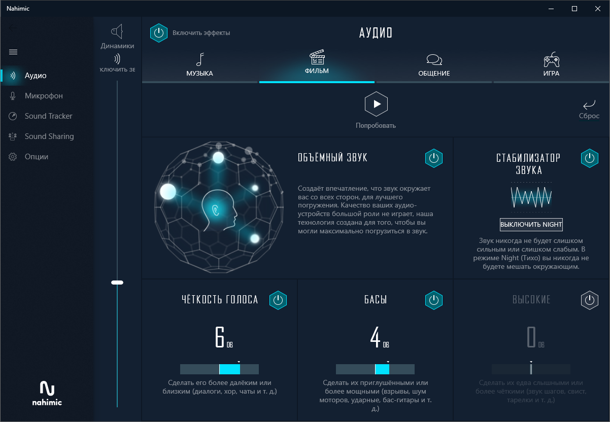

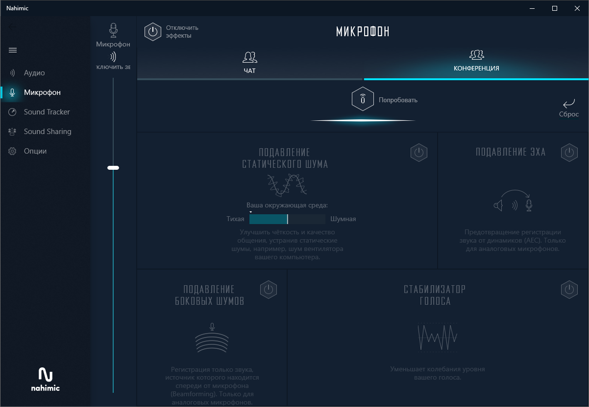

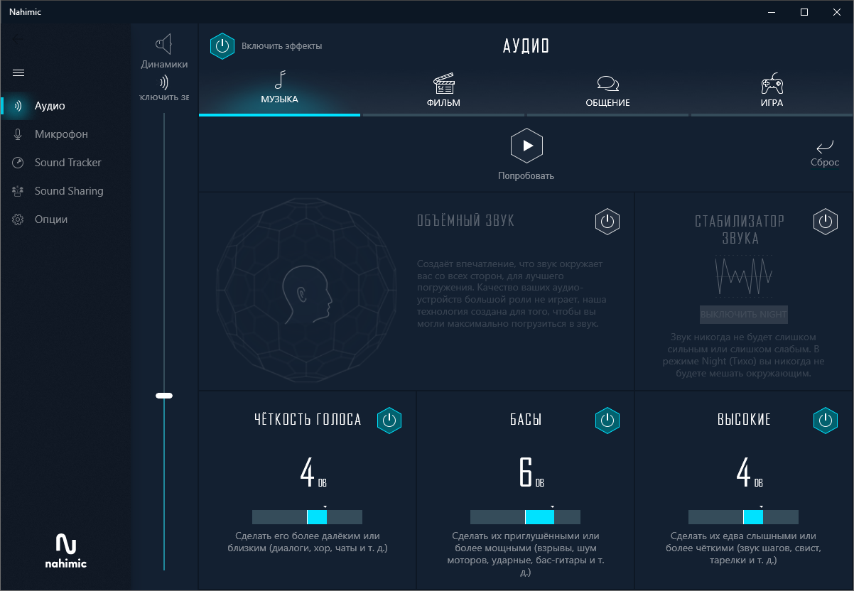

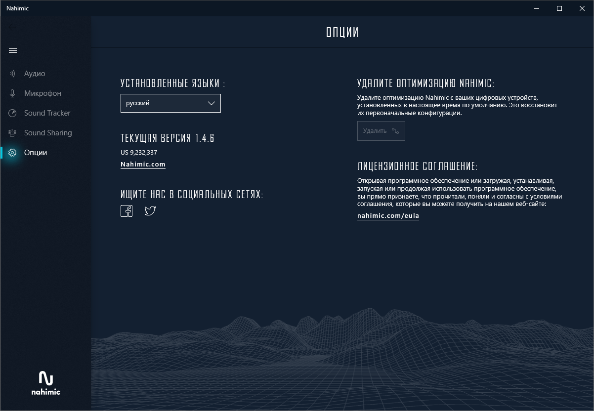

Комплекс Nahimic призван улучшить комфорт при работе со встроенным звуковым решением. Предусмотрены четыре сценария, открытых для модификации с целью смены акцентов в звучании. Для микрофона также есть пара профилей, предусматривающих собственную наладку. А ещё доступны механизмы Sound Tacker и Sound Sharing.

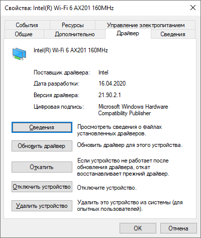

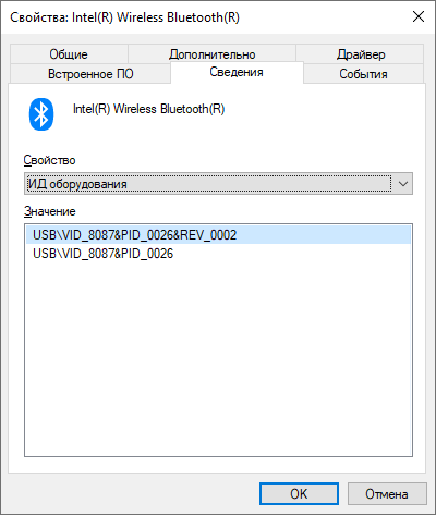

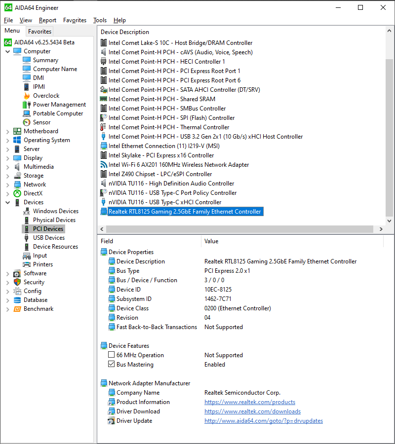

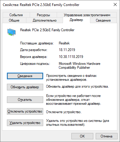

Детальные сведения о сетевом оборудовании собраны на скриншотах ниже.
