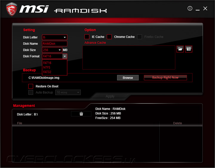

Создание RAMDisk теперь доступно в одноимённой утилите. Размер зависит от объёма установленной памяти.
