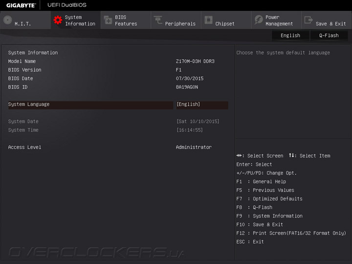

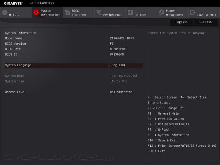

Процесс обновления прошивки путём использования интегрированного в UEFI механизма Q-Flash оказался успешным.

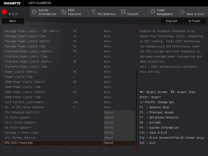

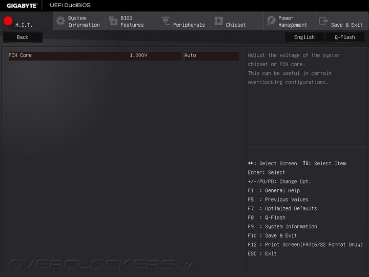

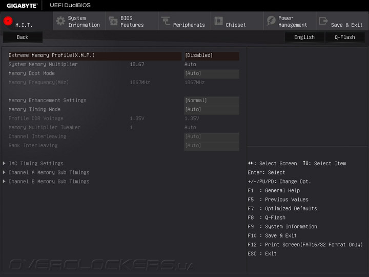

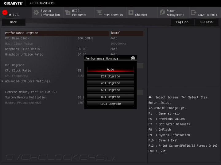

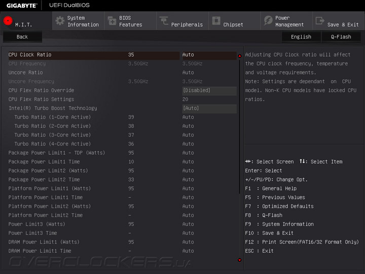

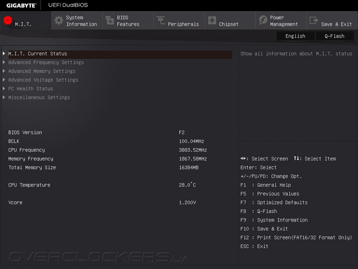

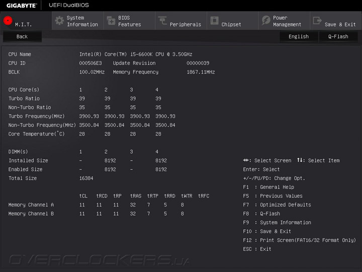

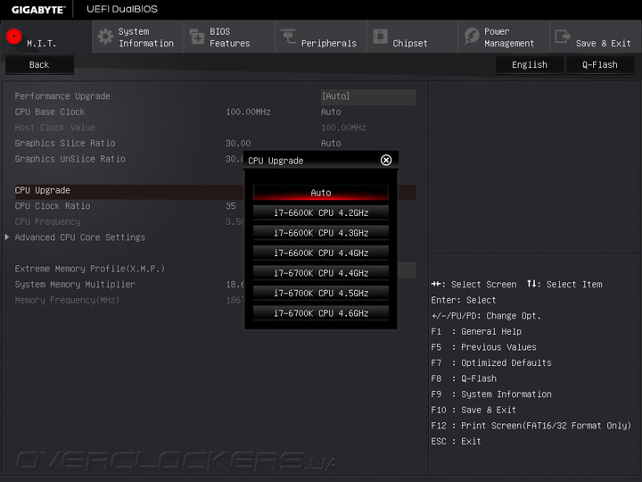

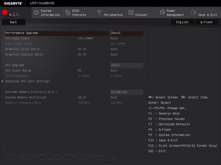

Заглавным разделом выступает M.I.T. Здесь доступны все необходимые оверклокеру инструменты. Есть готовые профили для активации разгона — Performance Upgrade и CPU Upgrade. В последнем механизме вместо именования моделей Core i5 пока ещё используется ошибочное «Core i7». Отключить Turbo Boost у меня не удалось, как и в прошлом обзоре продукции Gigabyte. Технология активировалась сразу после перезагрузки.

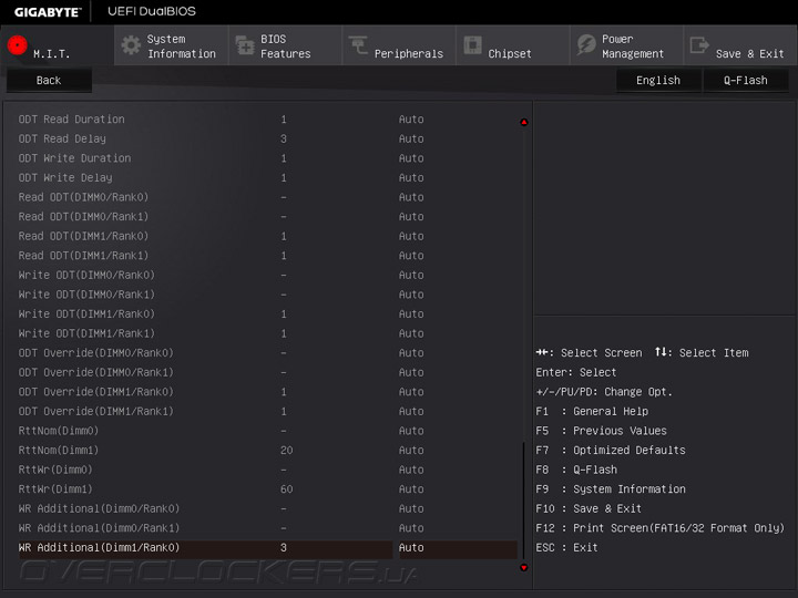

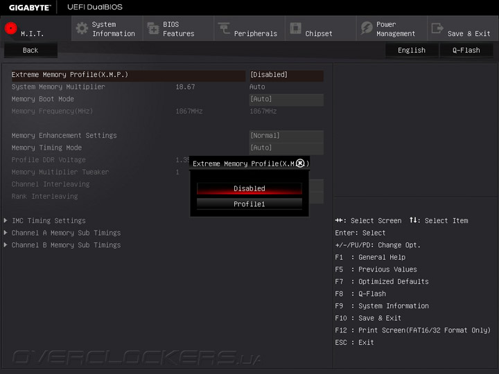

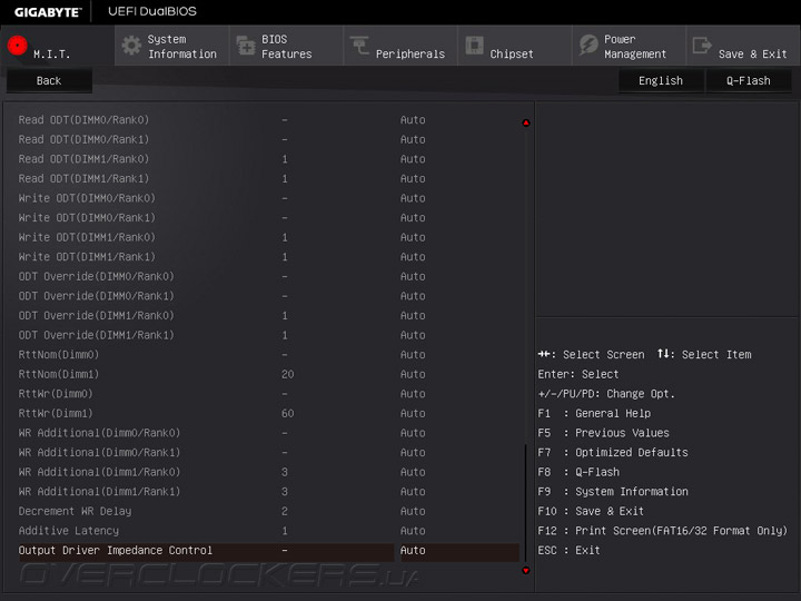

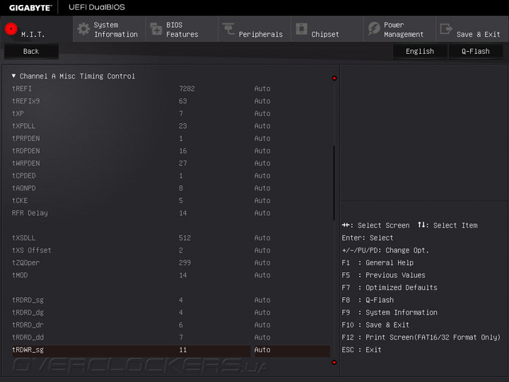

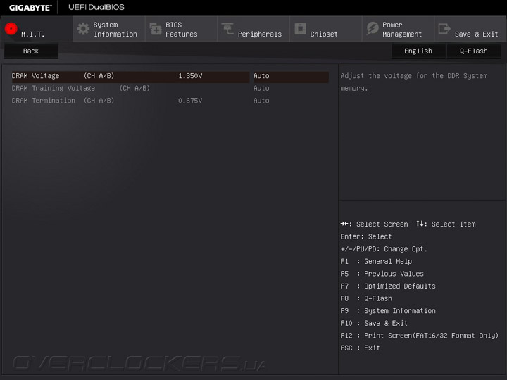

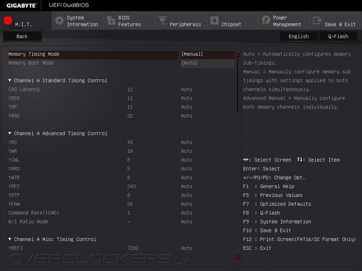

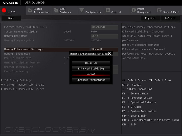

Настройки для DRAM широчайшие.

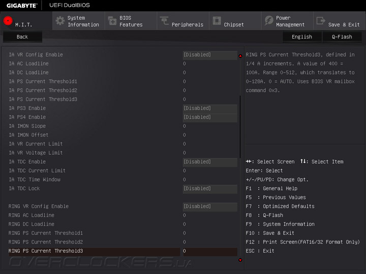

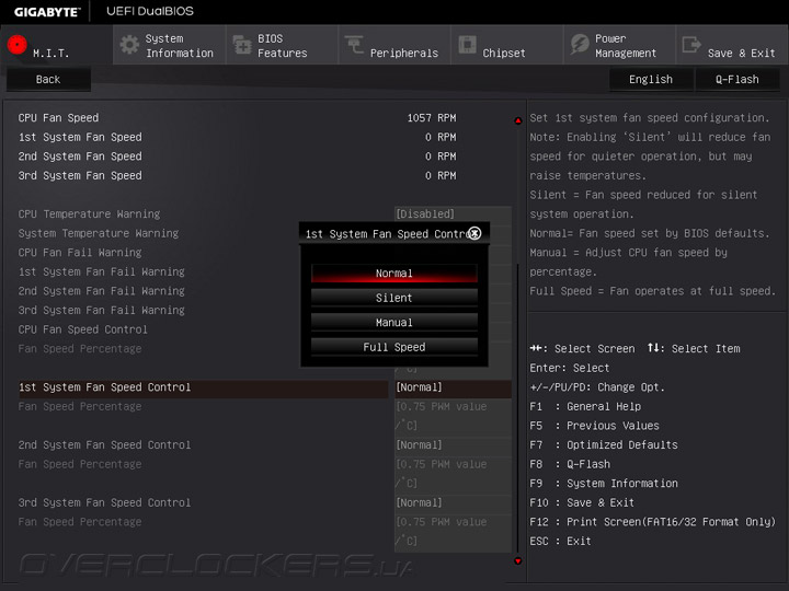

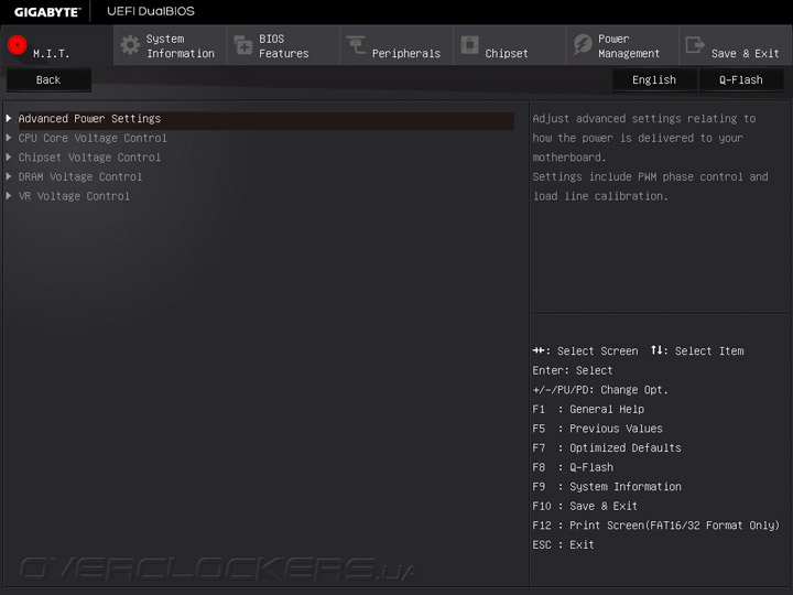

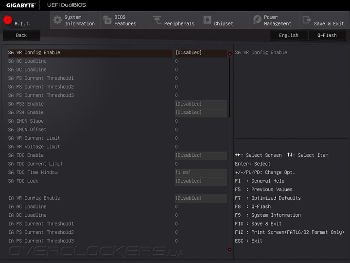

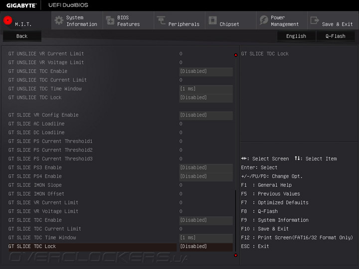

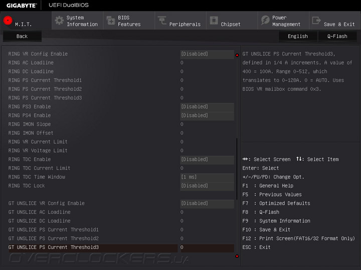

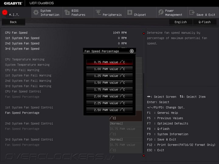

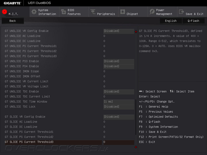

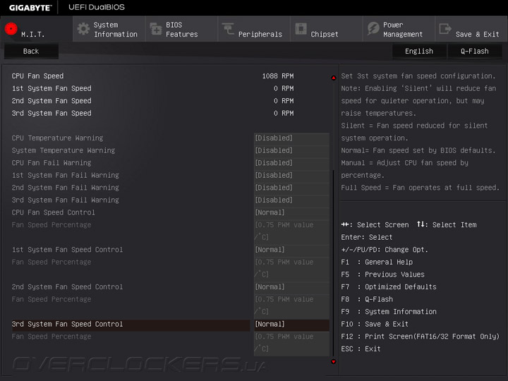

Среди общепринятых групп напряжений обнаружилось меню с колоссальным числом пунктов, именованное как VR Voltage Control. У меня сложилось впечатление, что инженеры забыли убрать некие служебные части, обычно не доступные в финальных версиях. Настройки вентиляторов обычные, как и у других моделей.

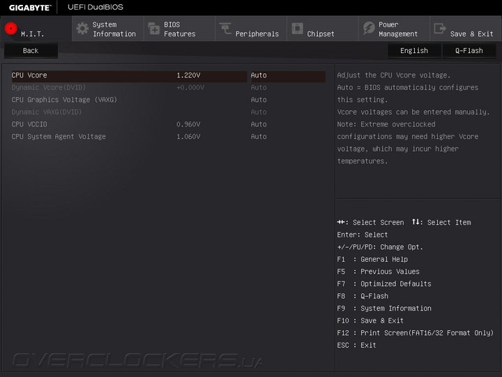

Наиболее важные параметры собраны в таблице:
| Параметр | Диапазон регулировки | Шаг |
| CPU Base Clock (МГц) | 80–500 | 0,01 |
| CPU Clock Ratio (Multiplier) | 8–127 | 1 |

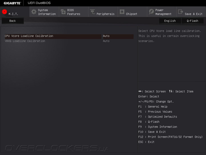

| CPU Vcore (В) | 0,6–1,8 | 0,005 |
| Dynamic Vcore (DVID) (В) | –0,3…+0,4 | 0,005 |
| CPU Vcore Loadline Calibration | Auto/Standard/High | |
| Uncore Ratio (Multiplier) | 8–127 | 1 |
| System Memory Multiplier | 9–32 8–41,33 |
1 1,33 |
| DRAM Voltage (В) | 1,15–2,11 | 0,02 |
| CPU System Agent Voltage (В) | 0,8–1,3 | 0,005 |
| CPU VCCIO (В) | 0,8–1,3 | 0,005 |
| PCH Core (В) | 0,8–1,3 | 0,02 |
| Graphics Slice Ratio (Multiplier) | 10–30 | 0,5 |
| Graphics UnSlice Ratio (Multiplier) | 10–30 | 0,5 |
| CPU Graphics Voltage (VAXG) (В) | 0,6–1,5 | 0,005 |
| Dynamic VAXG (DVID) (В) | –0,3…+0,4 | 0,005 |
| VAXG Loadline Calibration | Auto/Standard/High | |

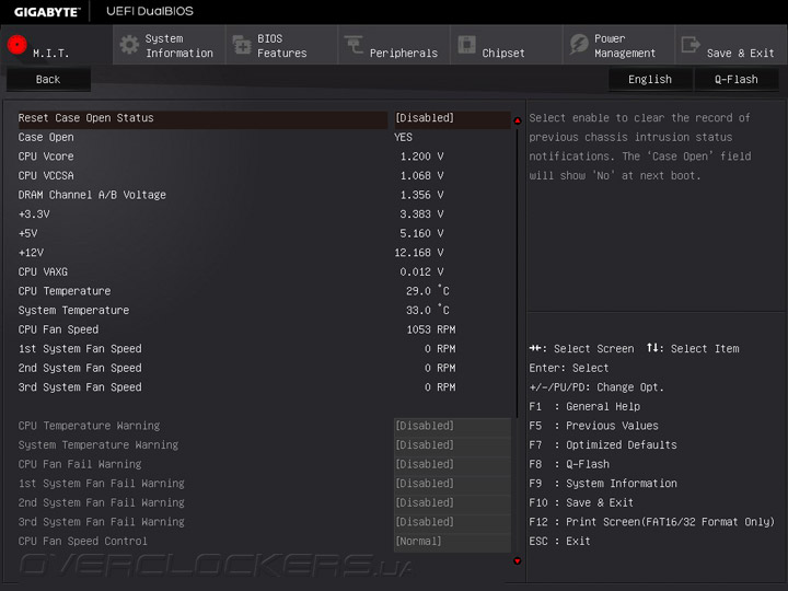

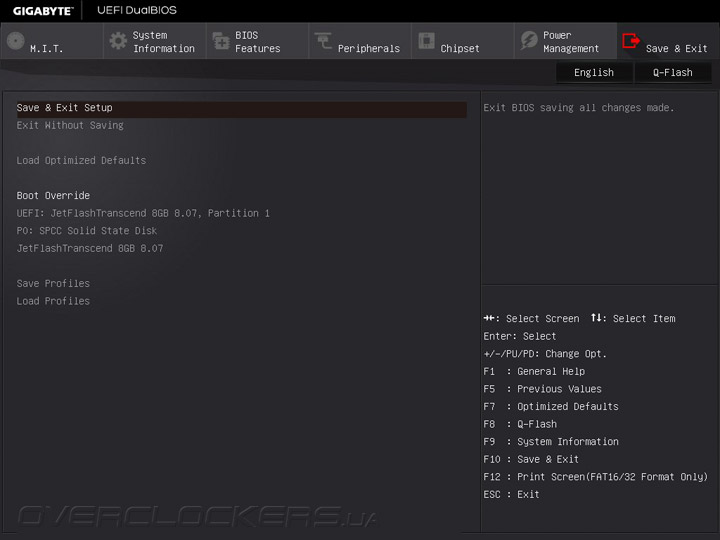

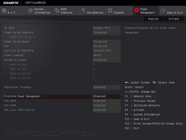

Среди прочих пунктов меню UEFI можно выделить отключения подсветки. В остальном набор целиком классический, свойственный подавляющему большинству устройств. Скорость опроса оборудования высока, это позволяет обойтись без ручной активации Fast Boot.

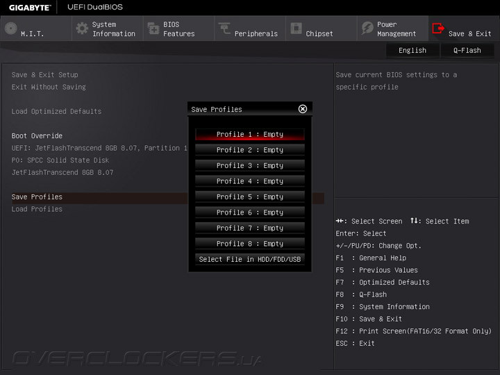

Текущие настройки можно сохранить в один из восьми профилей, что будет полезно при всяческих экспериментах по изменению тех или иных параметров.

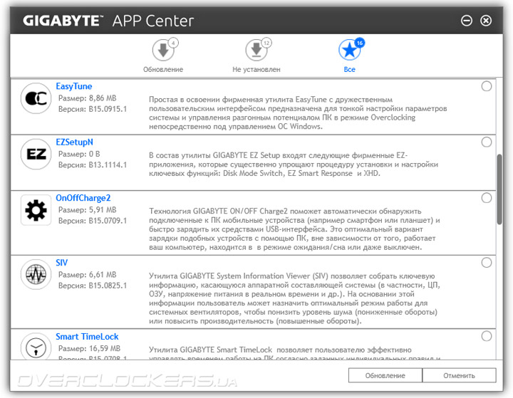

Комплектное ПО
Среди поставляемых вместе с GA-Z170M-D3H DDR3 программ ничего необычного нет. Набор свойственен многим моделям производителя.

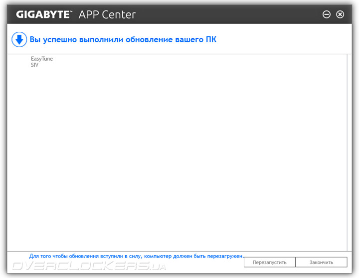

Для управления подсветкой отдельной утилиты здесь не предусмотрено. Программная оснастка звуковой подсистемы тоже отсутствует. Комплект утилит собран под началом APP Center. При его запуске можно настроить автоматическую проверку новейших версий в Сети.
Проблем с работоспособностью модуля обновления выявлено не было.

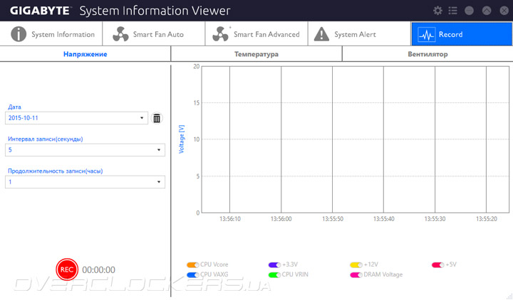

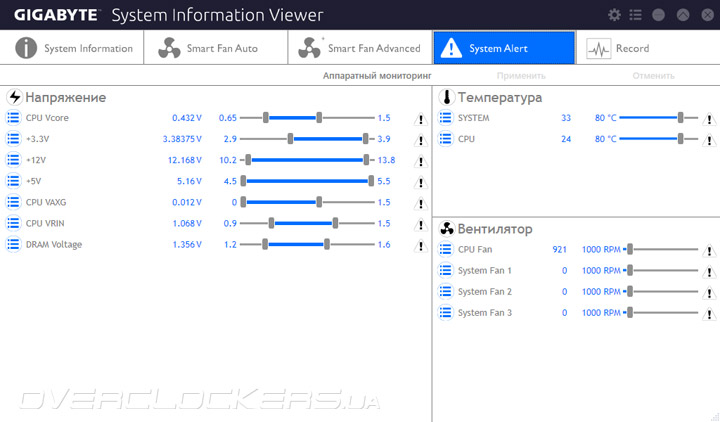

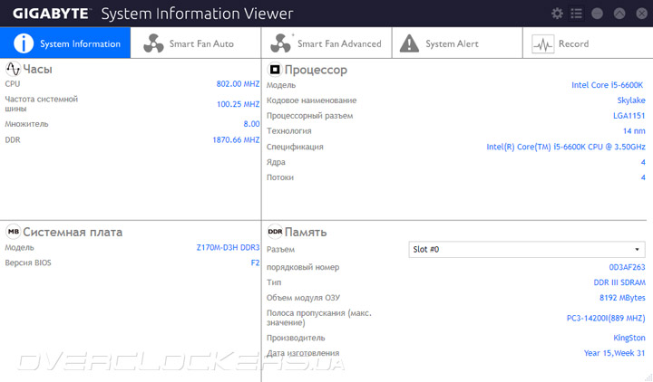

System Information Viewer предоставил правдивую информацию о системных составляющих.

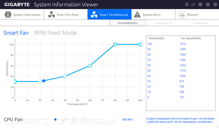

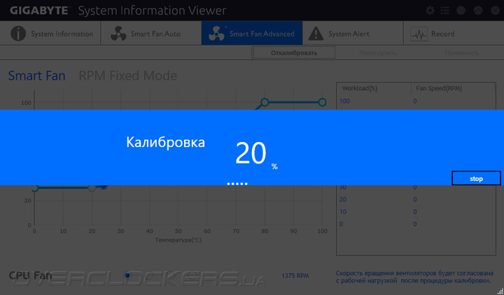

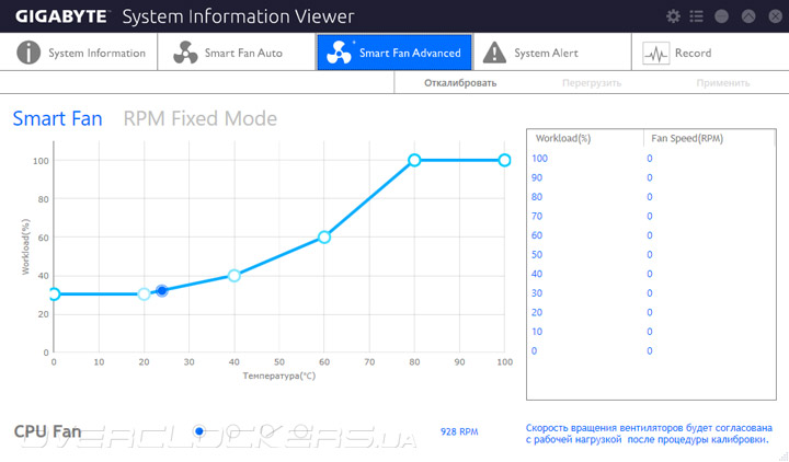

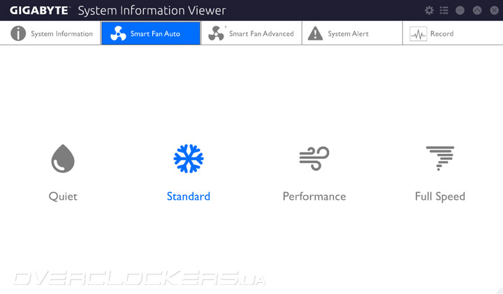

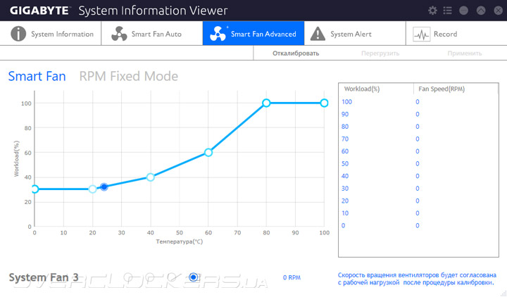

Здесь также находятся два варианта управления системными вентиляторами. В первом случае можно выбирать среди готовых профилей, как это выполнено в самом UEFI. Расширенные возможности реализованы на странице Smart Fan Advanced. Доступен выбор среди фиксации частоты вращения на единой отметке и интерактивным сценарием, редактировать который можно опираясь на паспорт вентилятора, составляемого при его калибровке. Каналов всего четыре, на первом управление происходит при содействии ШИМ, на остальных — путём снижения питающего напряжения.

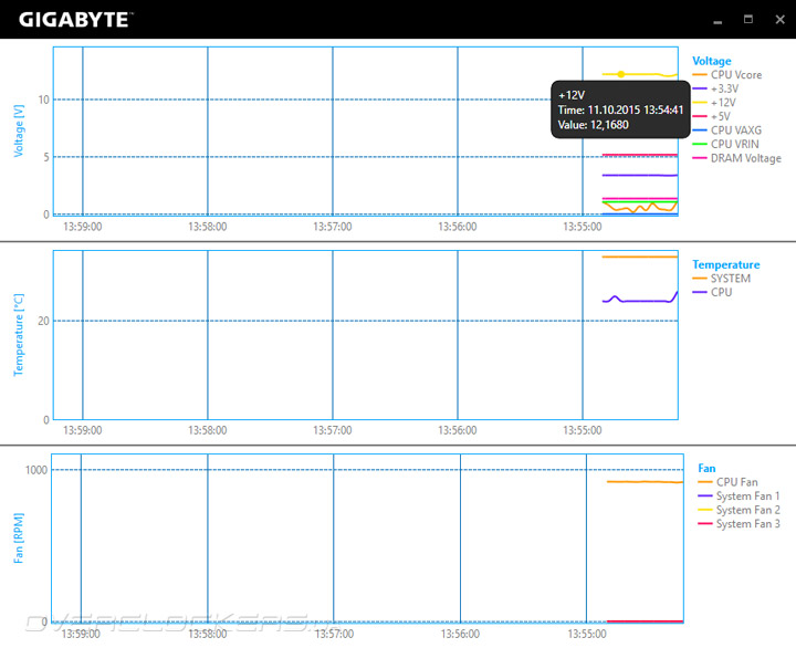

Остальные элементы SIV предназначены для контроля за важными системными параметрами.

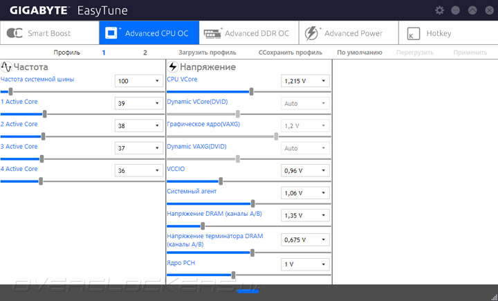

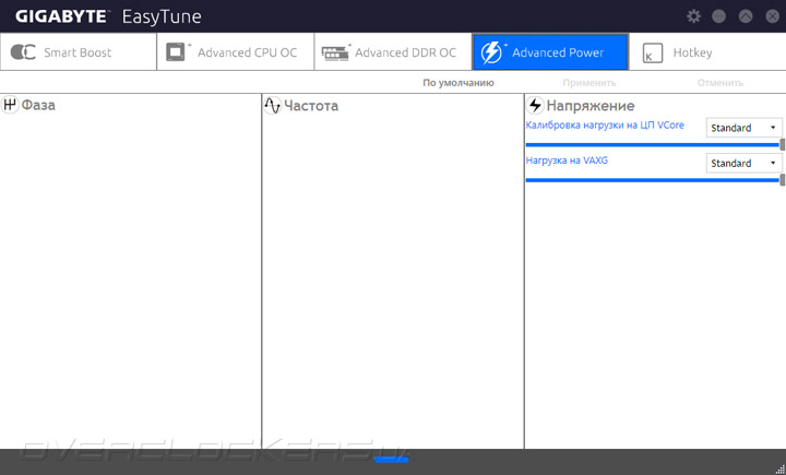

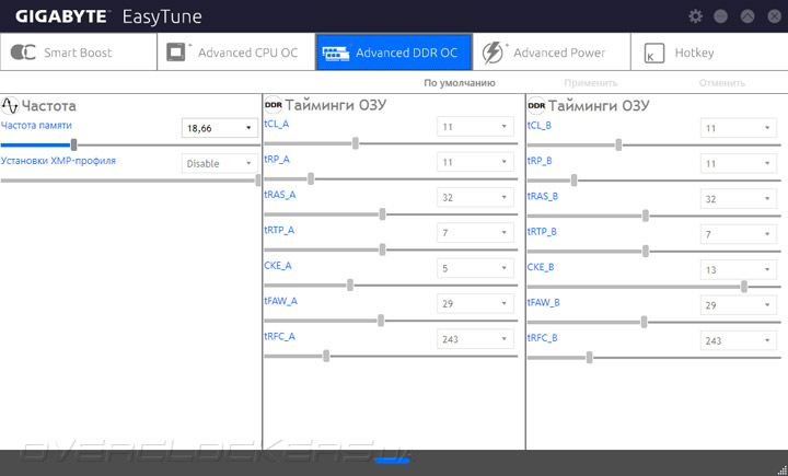

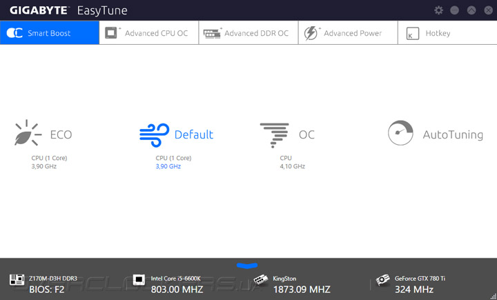

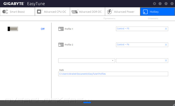

Другой важный программный продукт — EasyTune. Он поможет при разгоне системы. Для новичков есть пара готовых вариантов, позволяющих получить повышение производительности системы, а остальные пункты помогут освоиться с новой платформой более опытным пользователям. Любопытна последняя вкладка — Hotkey. Здесь можно сформировать пару профилей работы системы, чтобы переключаться между ними в зависимости от сценария использования ПК в данный момент времени.

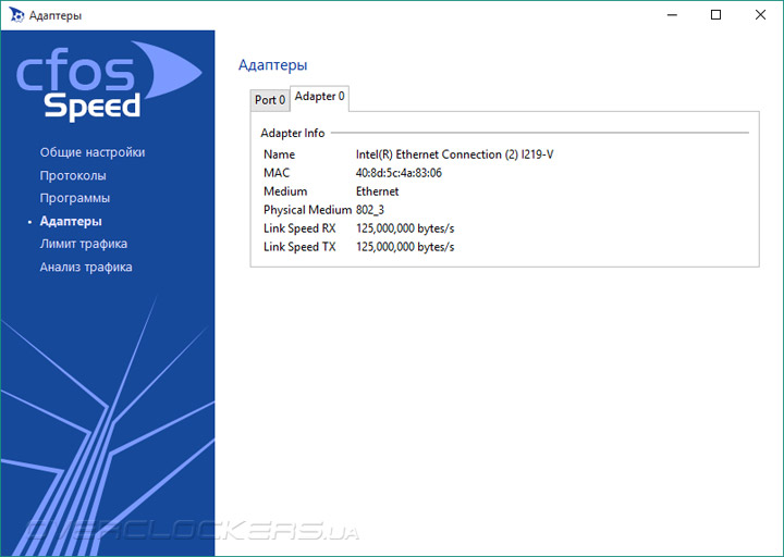

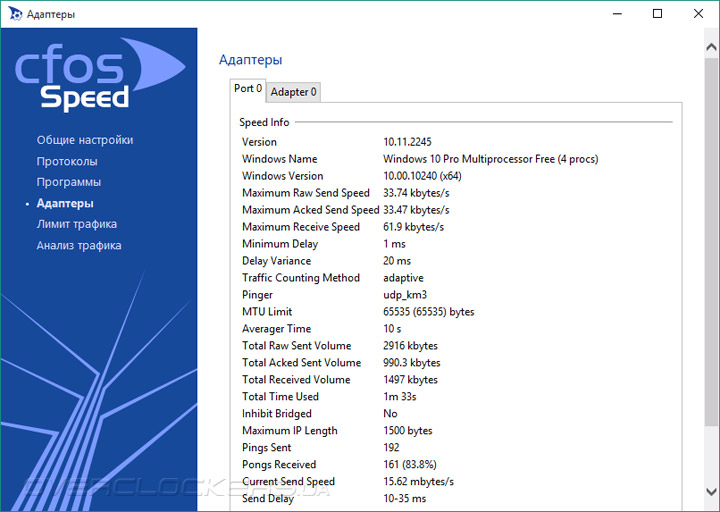

В качестве бонусного ПО предусмотрена программа cFosSpeed. Однако предложенная версия не заработала под управлением Windows 10, её сборка датировалась мартом 2015 года. Загруженный свежий пакет от прямых создателей функционировал без вопросов. Правда, в этом случае активировалась пробная версия на 30 дней, то есть специалистам Gigabyte следует в скором времени обновить собственную версию.

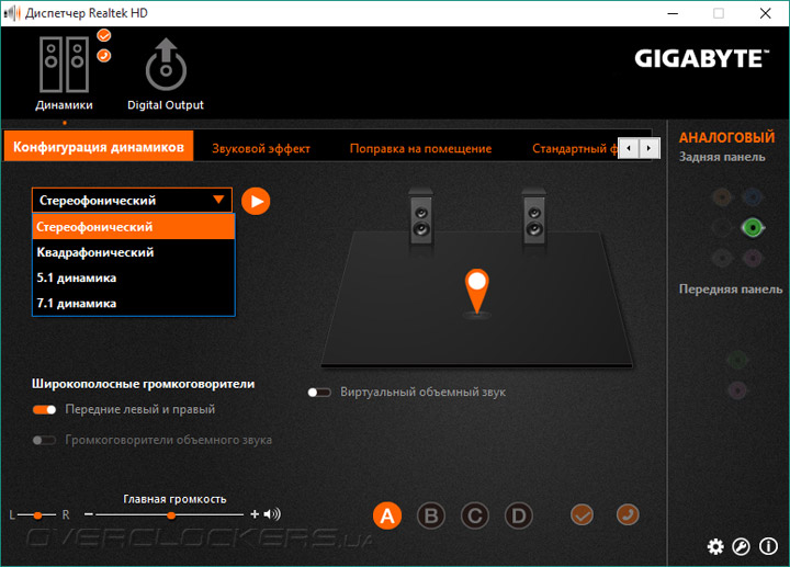

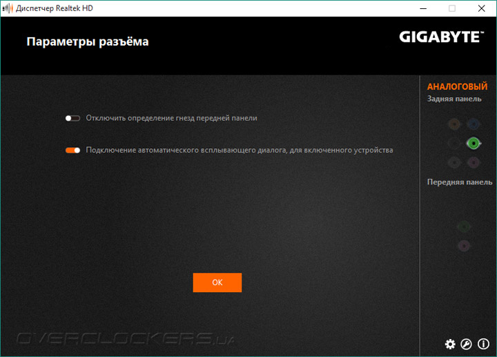

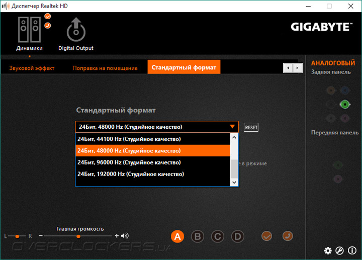

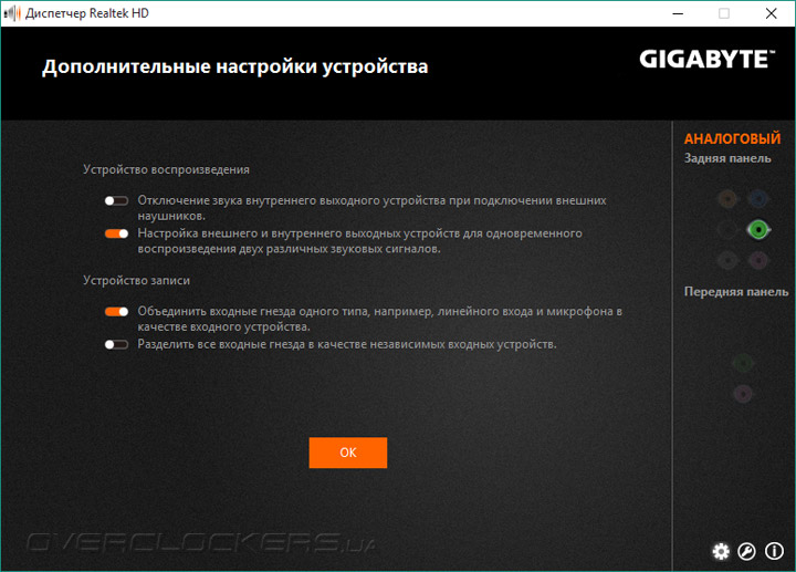

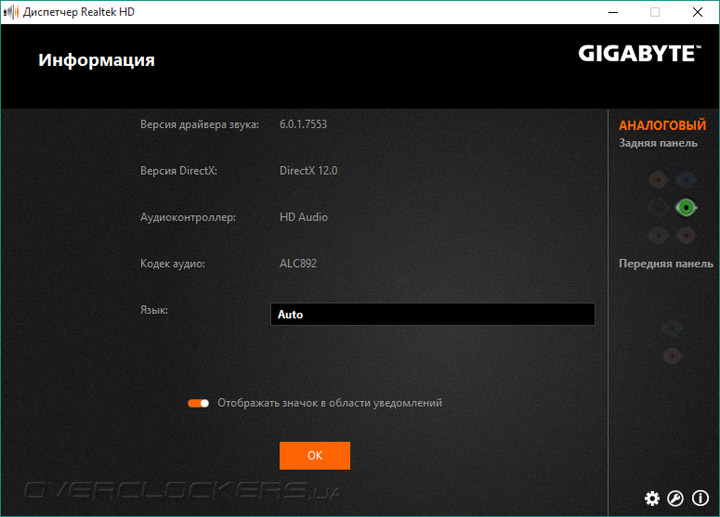

Как я уже отмечал чуть выше, звуковая составляющая лишена каких-либо особенностей. Программное её сопровождение основывается лишь на фирменном конфигураторе от Realtek, где нет никаких специальных возможностей. Само звучание достаточно бедное, учитывая используемый бюджетный кодек, средние частоты значительно преобладают над остальным, хотя артикулярность звучания в целом неплохая.
