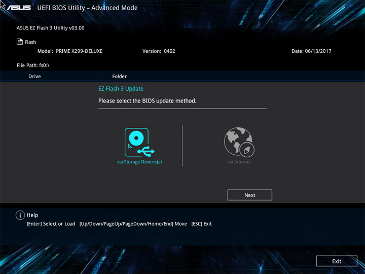

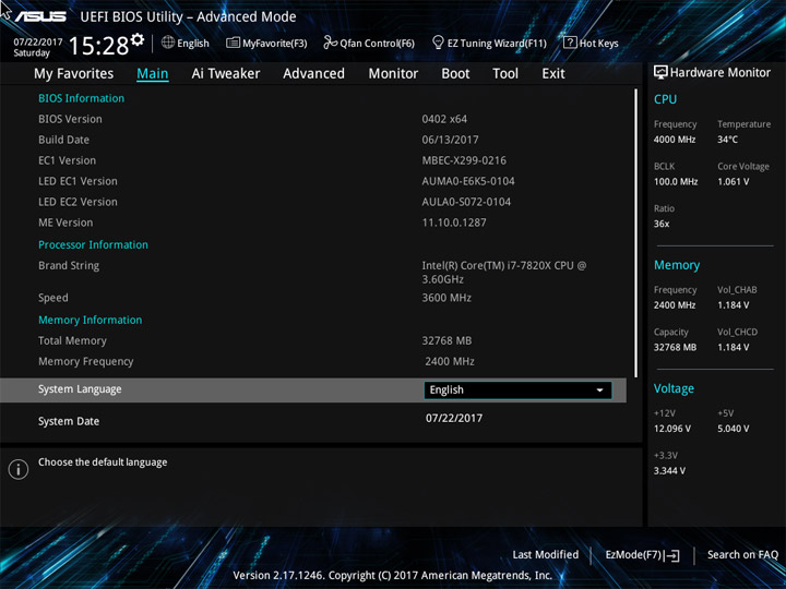

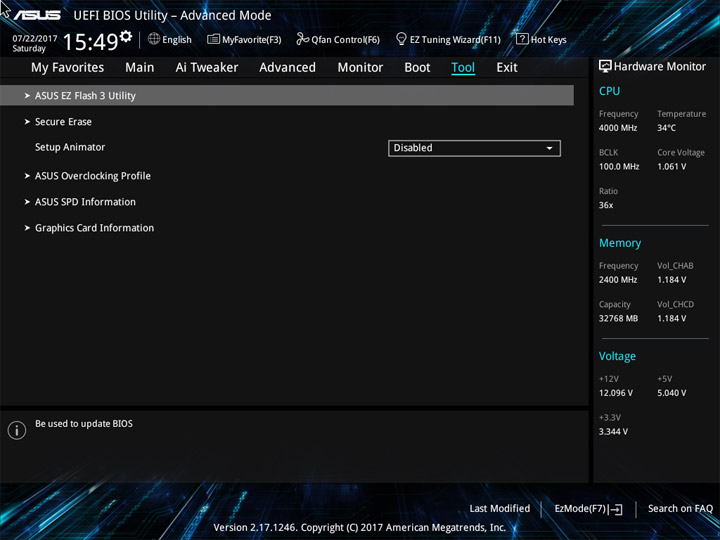

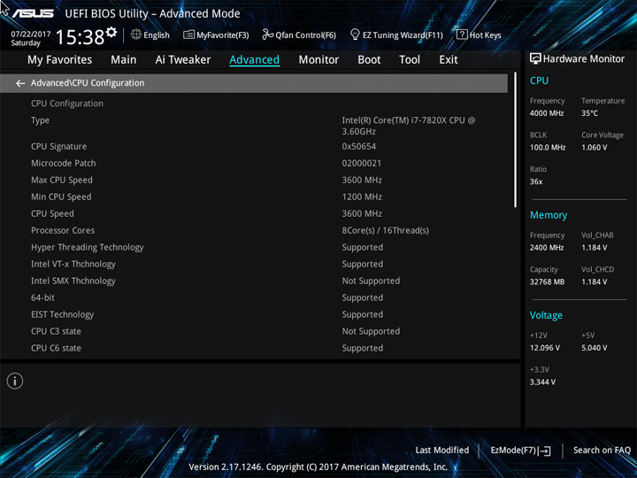

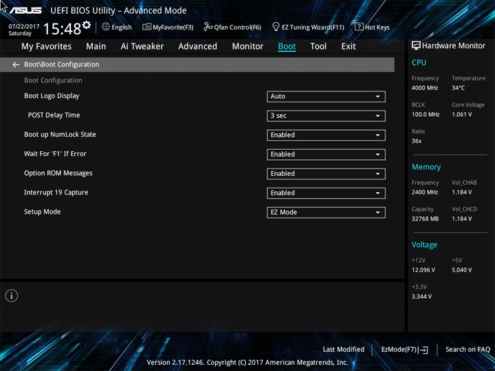

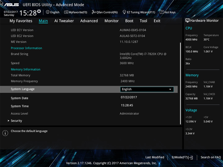

Ко времени появления платы в нашей лаборатории обновлений микрокода для неё ещё не было, однако производитель включил в состав UEFI фирменный механизм для этого с названием Ez Flash. Есть два типа отображения настроек — простой и расширенный.

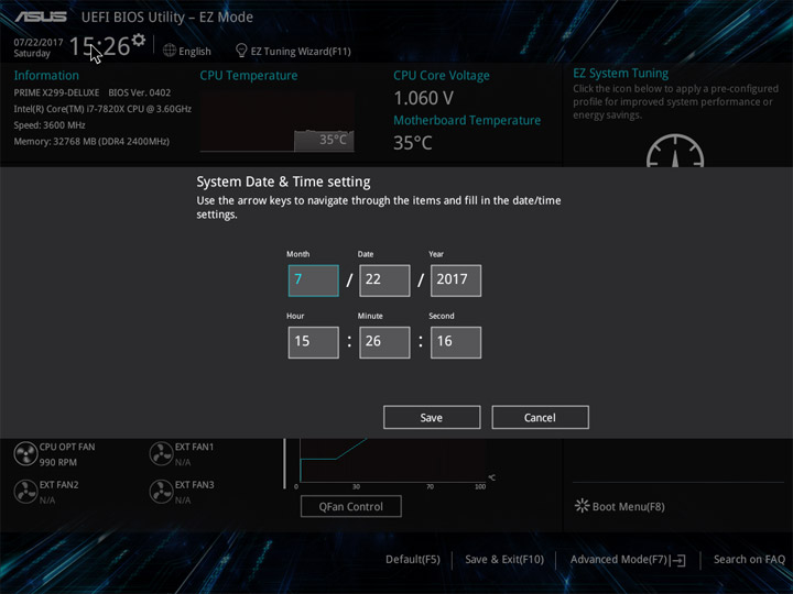

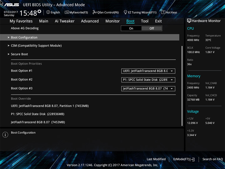

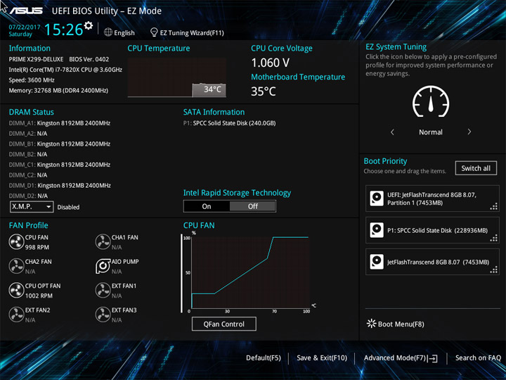

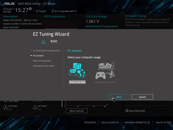

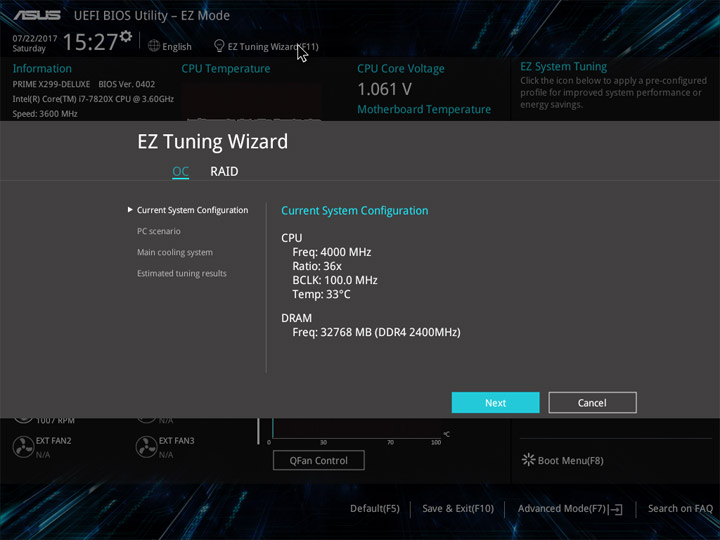

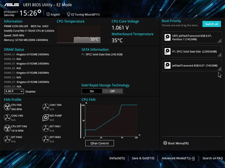

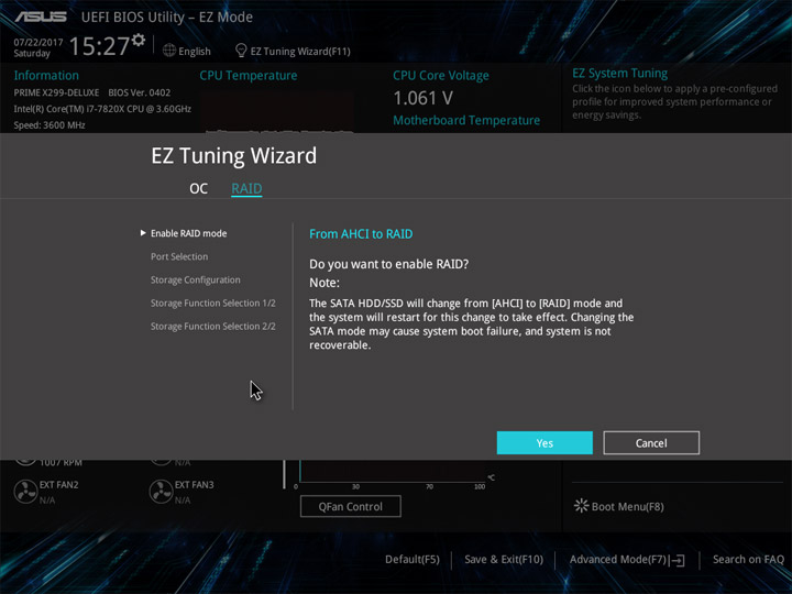

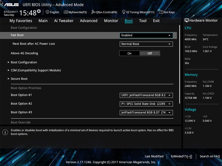

Первый именуется как Ez Mode. Тут можно установить время, активировать XMP, разобраться с приоритетом среди загрузочных устройств, попасть в настройщик работы всех вентиляторов. Уже отсюда доступен мастер, позволяющий запустить автоматический разгон ПК и/или наладить схему массива RAID.

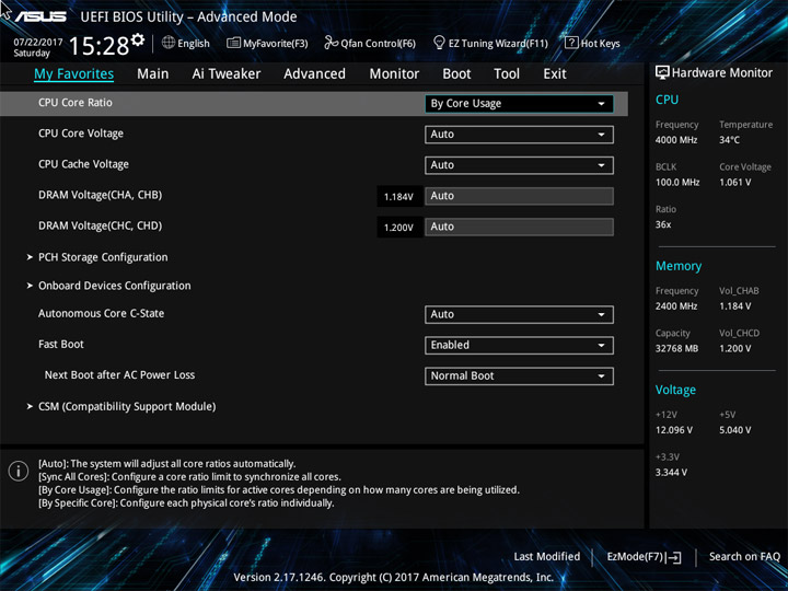

Работа с избранными настройками будет проходить посредством первого раздела расширенного меню. Сюда можно добавить любимый набор из пунктов с разных разделов.

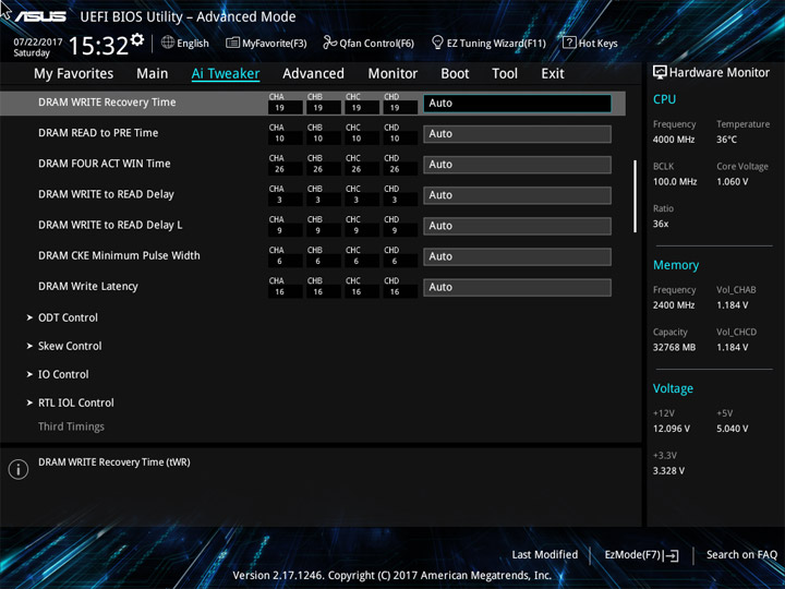

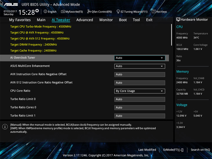

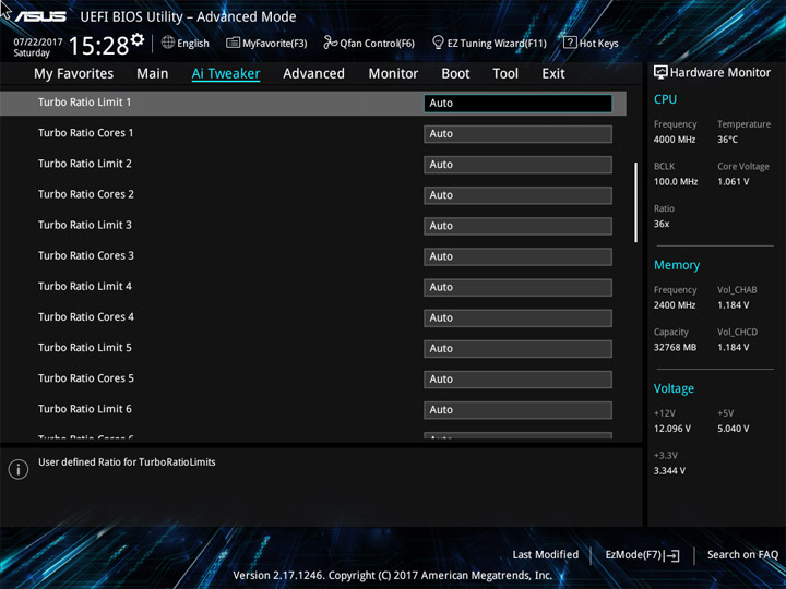

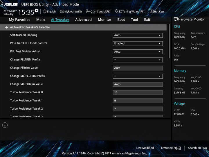

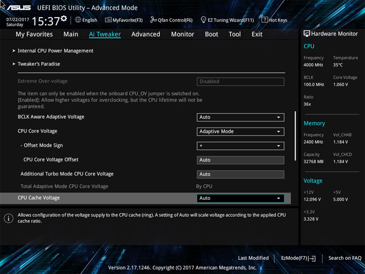

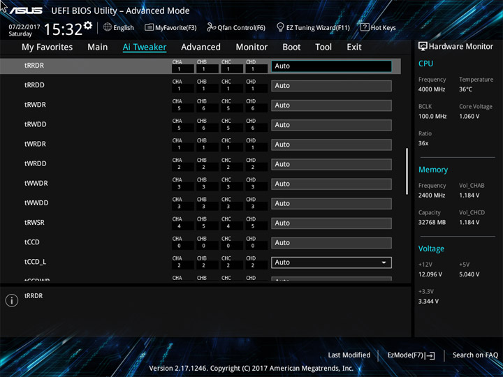

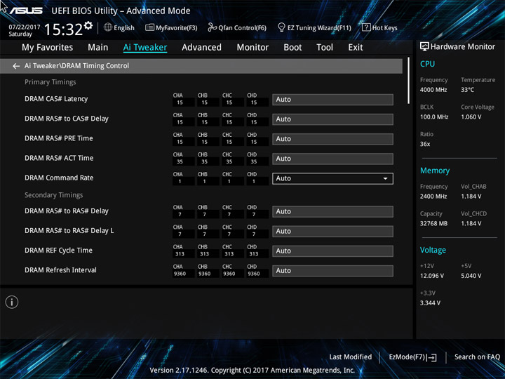

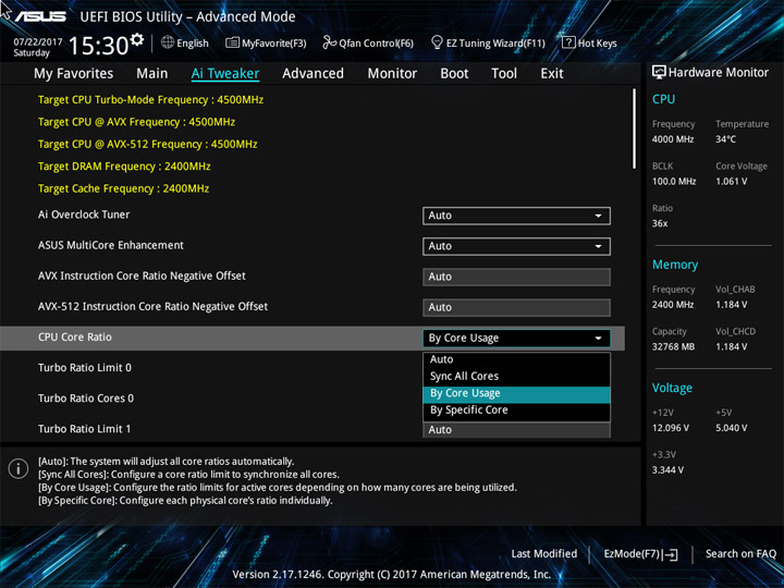

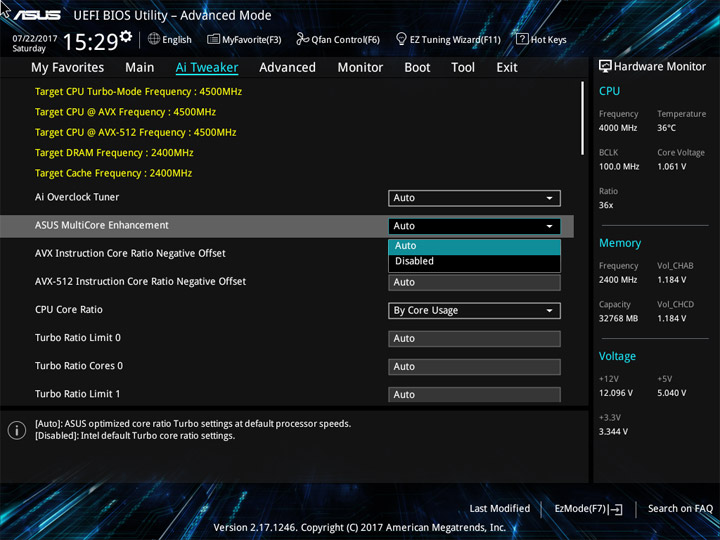

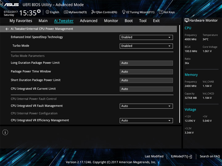

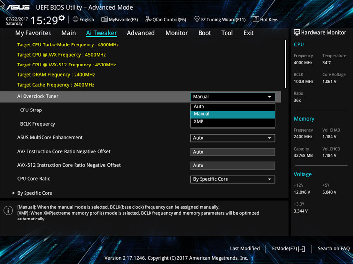

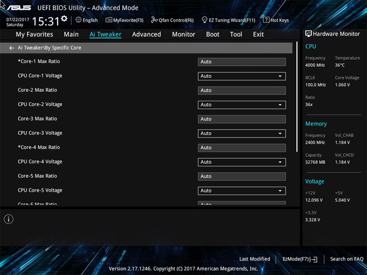

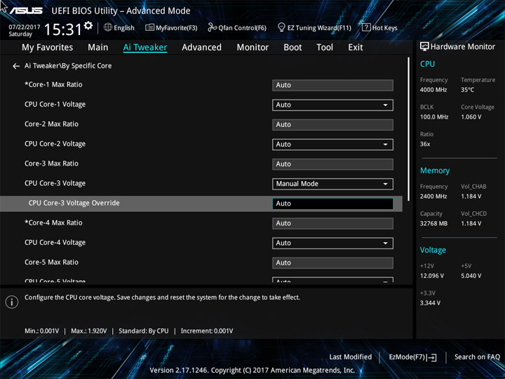

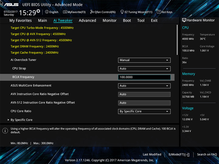

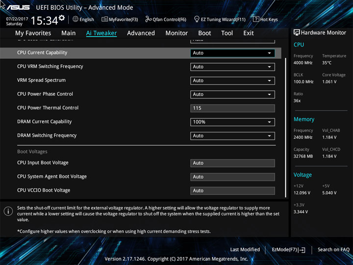

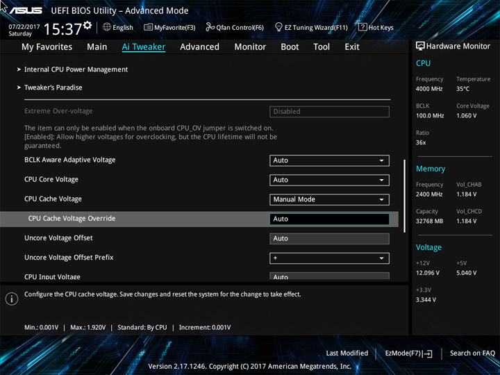

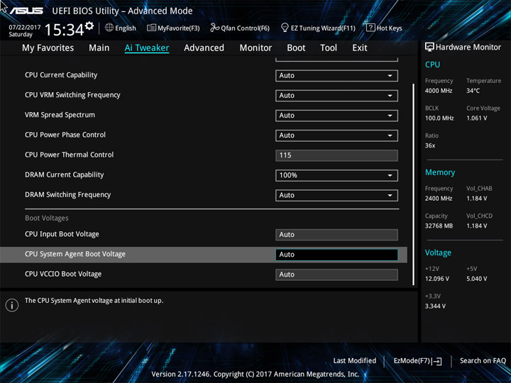

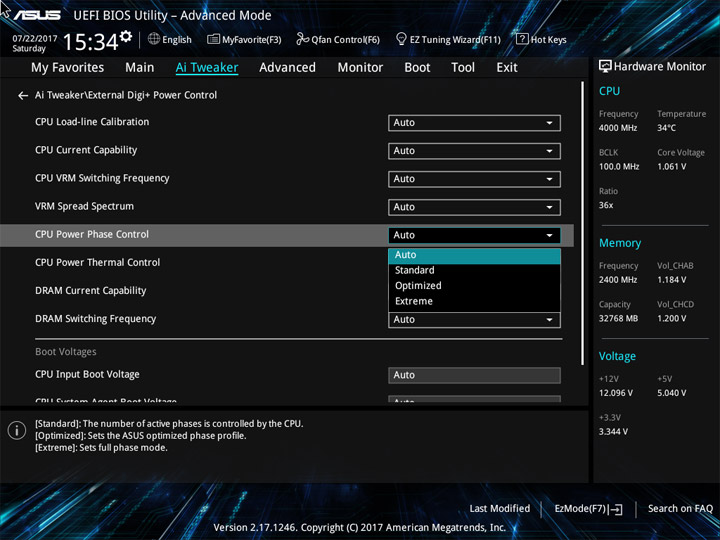

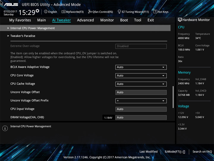

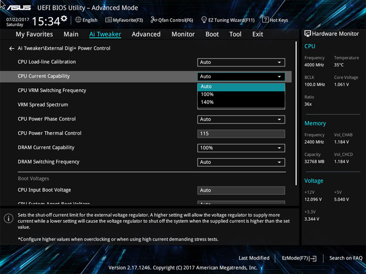

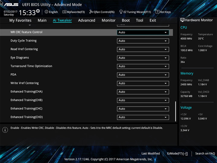

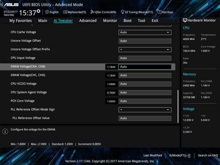

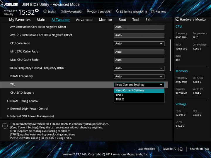

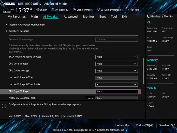

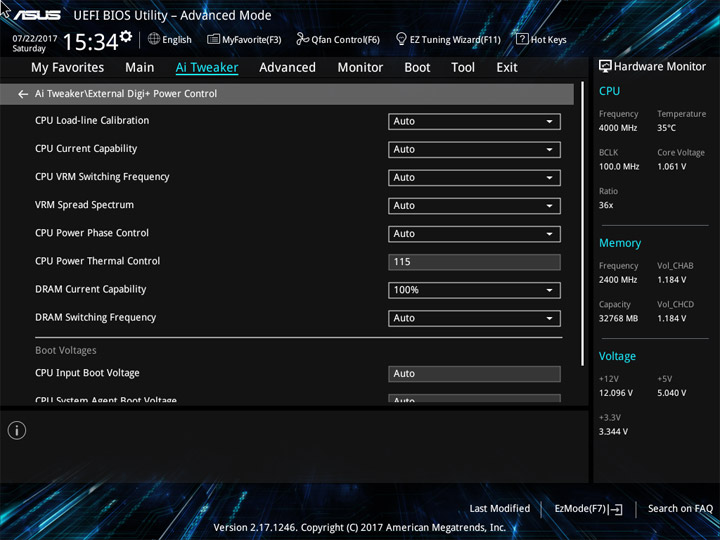

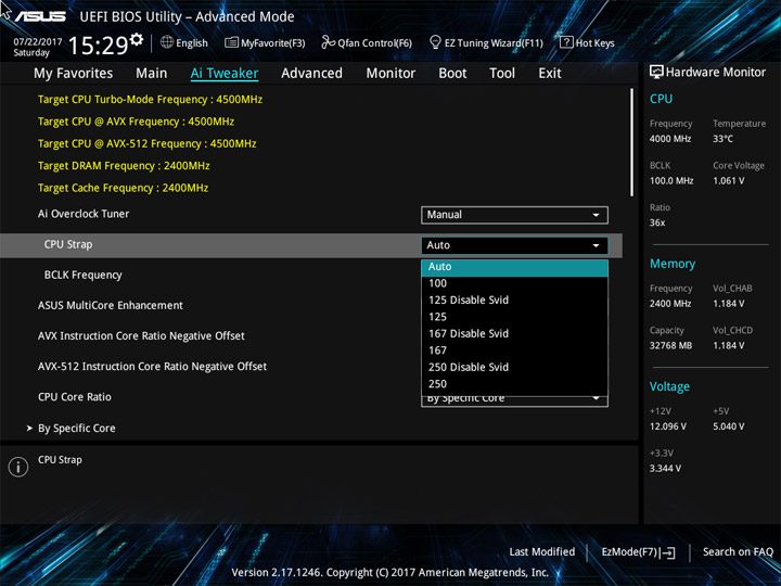

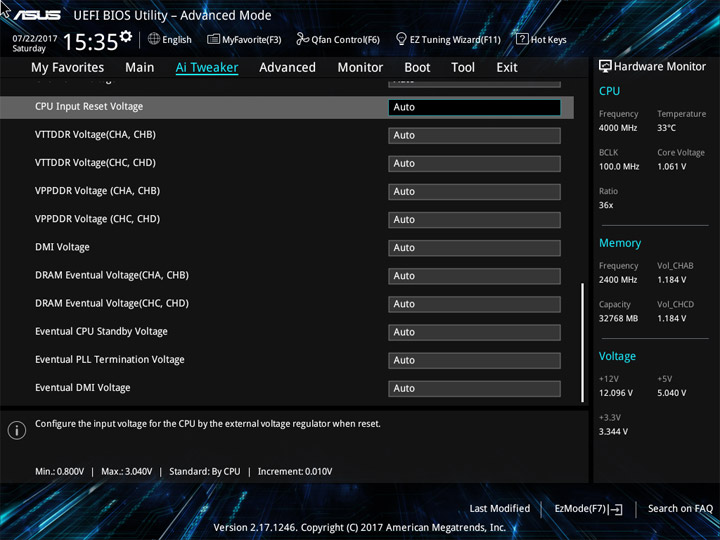

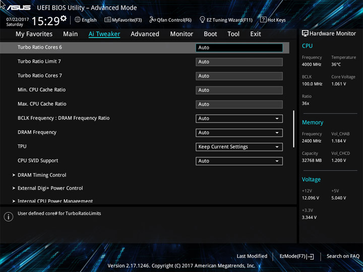

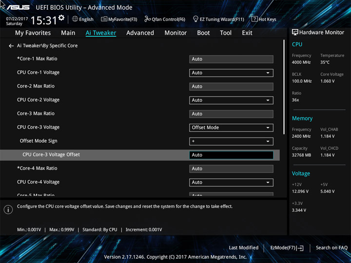

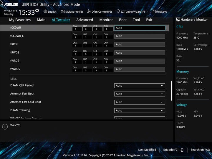

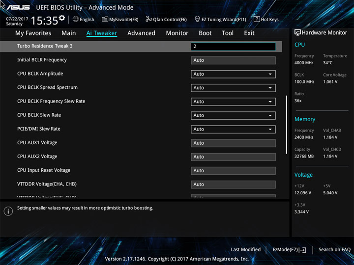

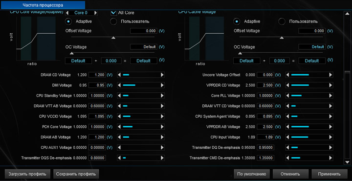

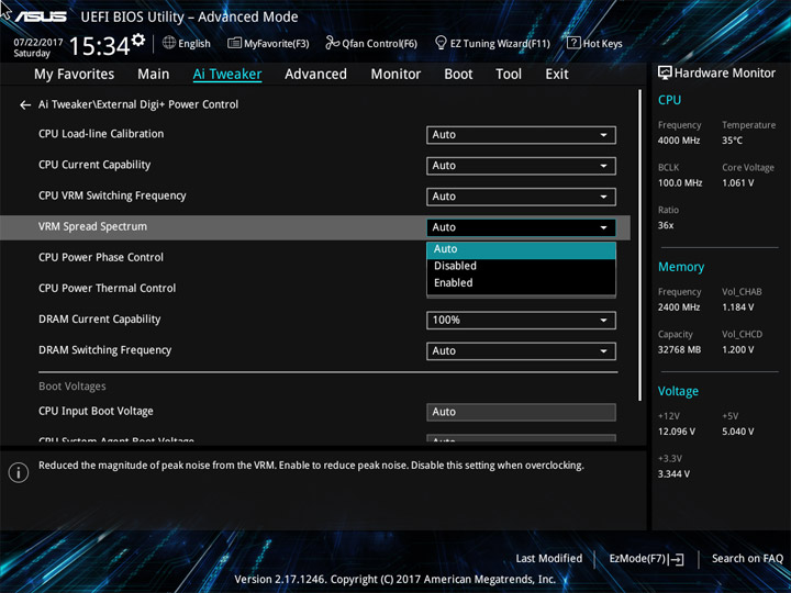

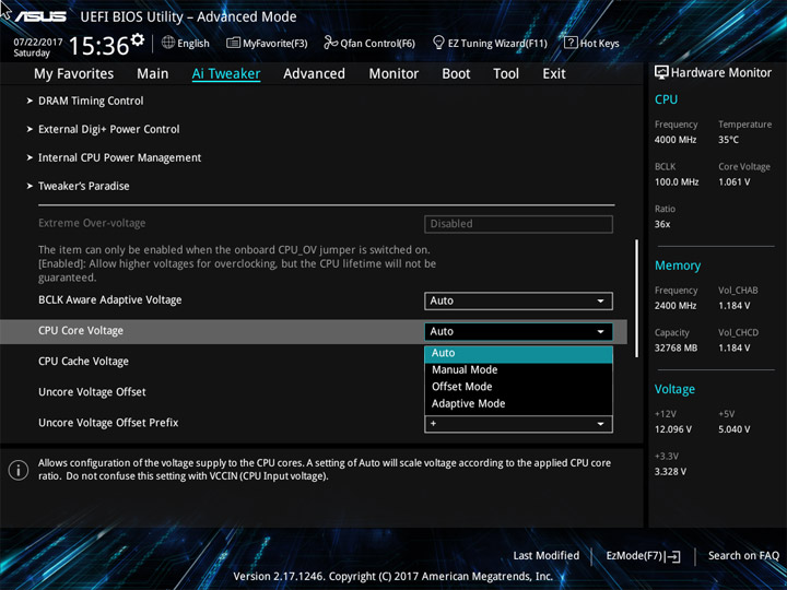

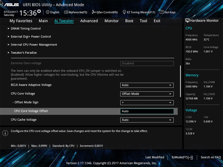

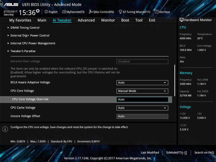

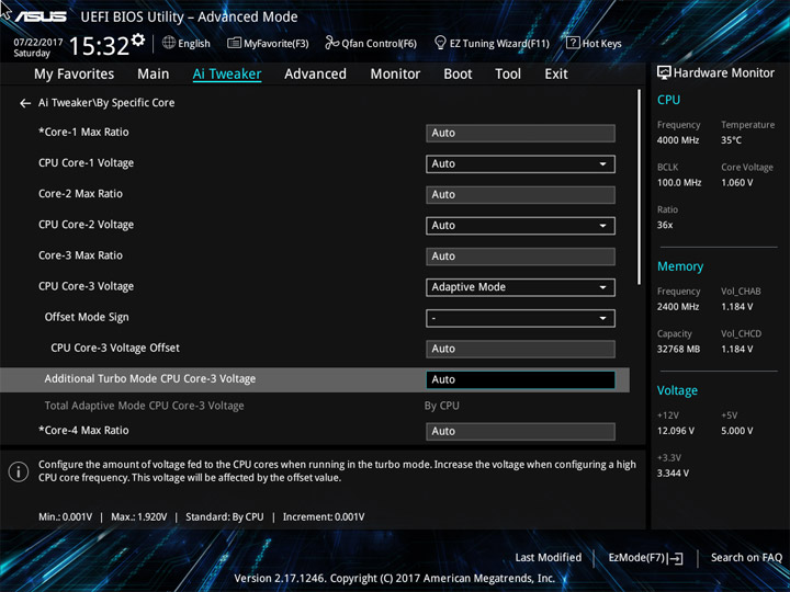

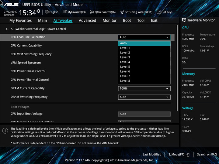

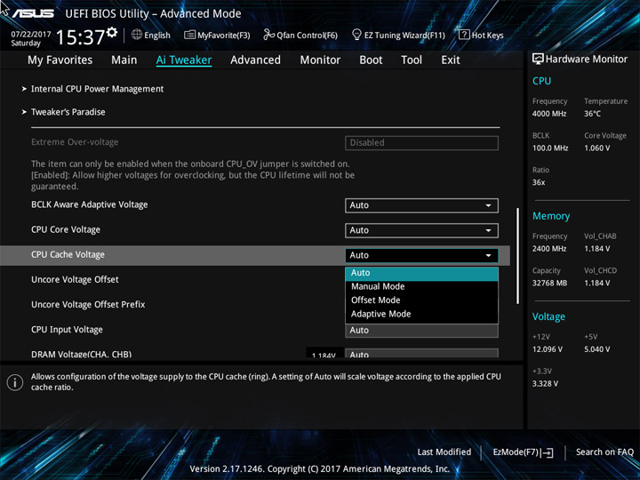

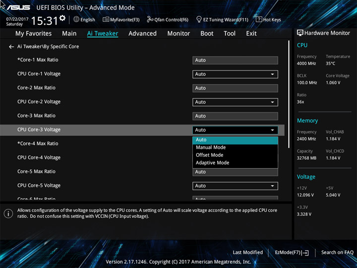

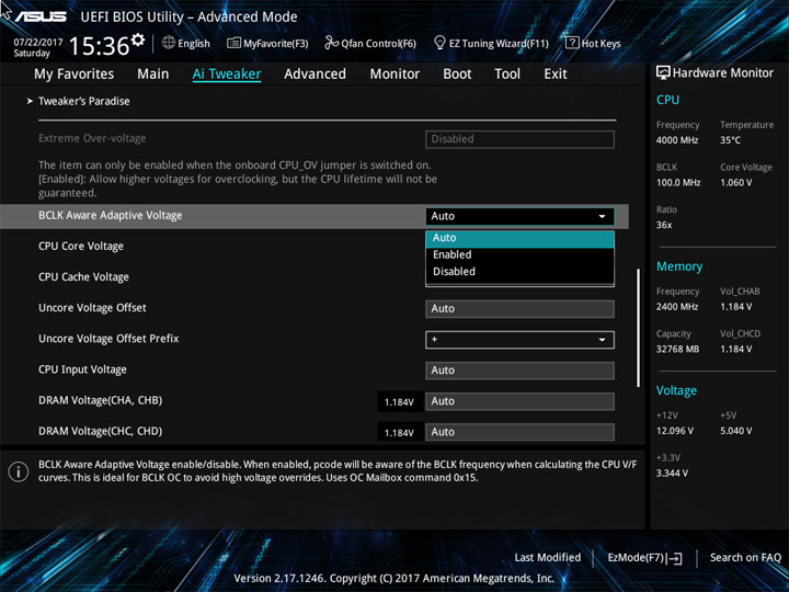

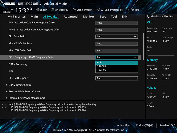

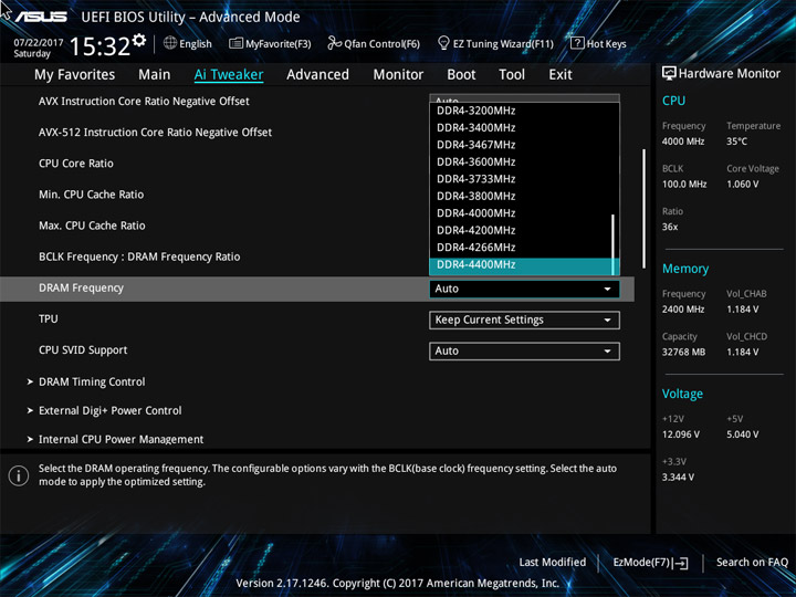

Провести разгон системы поможет подменю Ai Tweaker. Его структура и наполнение нам знакомы по обзору более простой Prime X299-A.

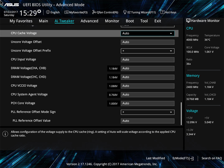

К сожалению, более значимый статус модели не привёл к реализации возможности наблюдения за напряжениями CPU Core Voltage и CPU Cache Voltage. Без этого больше придраться не к чему, возможности всеобъемлющие.
Наиболее значимые переменные собраны в таблице:
| Параметр | Диапазон регулировки | Шаг |
| BCLK Frequency (МГц) | 80–300 | 0,1…0,25 |
| CPU Core Ratio (Multiplier) | 7–83 | 1 |
| CPU Load-line Calibration | Auto/Level1…8 | 1 |
| CPU Current Capability (%) | 100, 140 | 40 |
| CPU Core Voltage Override (В) | 0,001–1,92 | 0,001 |
| CPU Core Voltage Offset (В) | (+/–) 0,001–0,999 | 0,001 |
| CPU Input Voltage (B) | 0,8–2,7 | 0,01 |
| CPU Cache Ratio (Multiplier) | 8–83 | 1 |
| CPU Cache Voltage Override (В) | 0,001–1,92 | 0,001 |
| CPU Cache Voltage Offset (В) | (+/–) 0,001–0,999 | 0,001 |
| DRAM Frequency (МГц) | 800–4400 800–4266 |
200 266 |
| DRAM Voltage (B) | 1,0–2,1 | 0,005 |
| CPU System Agent Voltage (В) | 0,7–1,8 | 0,005 |
| CPU VCCIO Voltage (В) | 0,9–1,8 | 0,005 |
| CPU Uncore Voltage Offset (В) | (+/–) 0,001–1,0 | 0,001 |
| PCH Core Voltage (В) | 0,7–1,8 | 0,00625 |

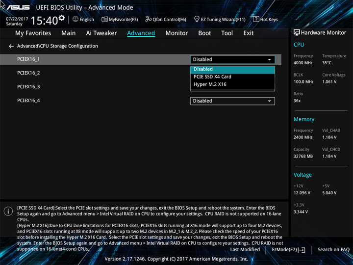

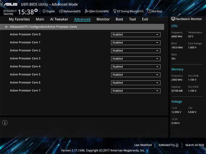

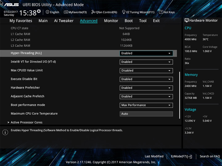

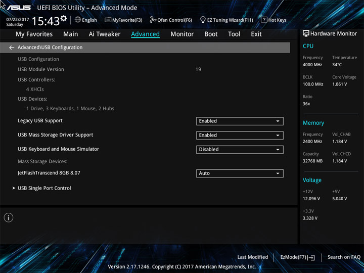

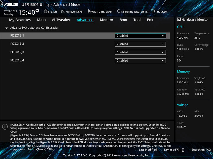

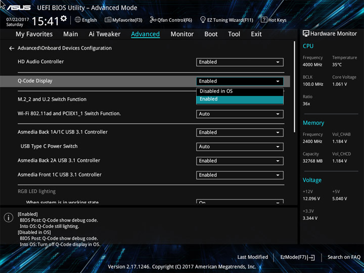

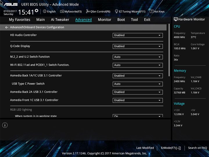

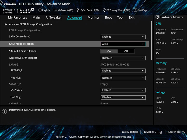

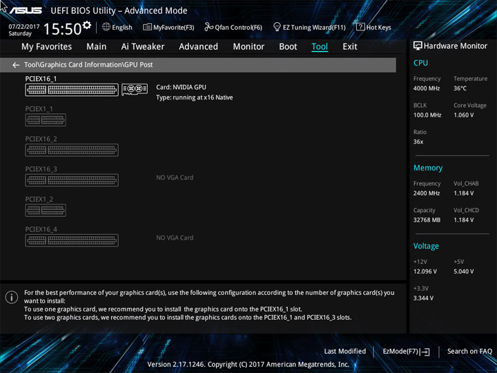

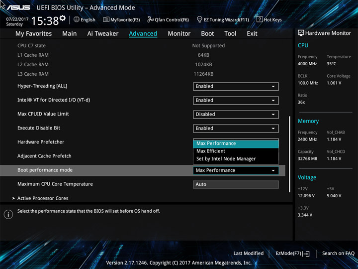

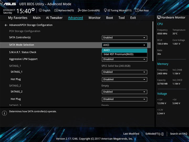

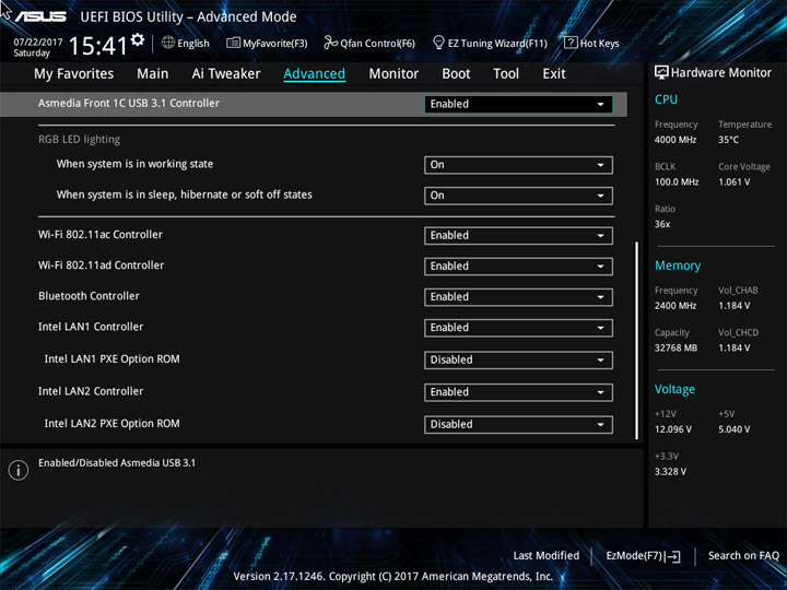

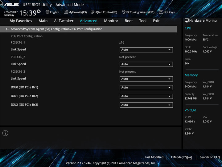

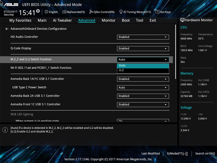

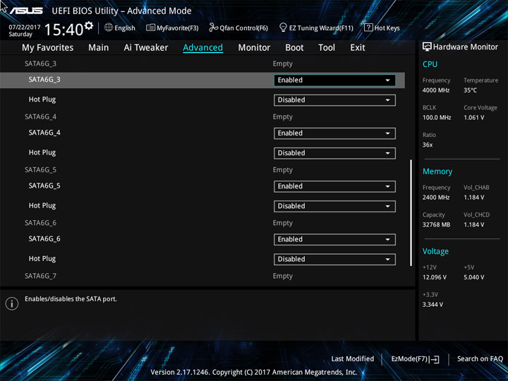

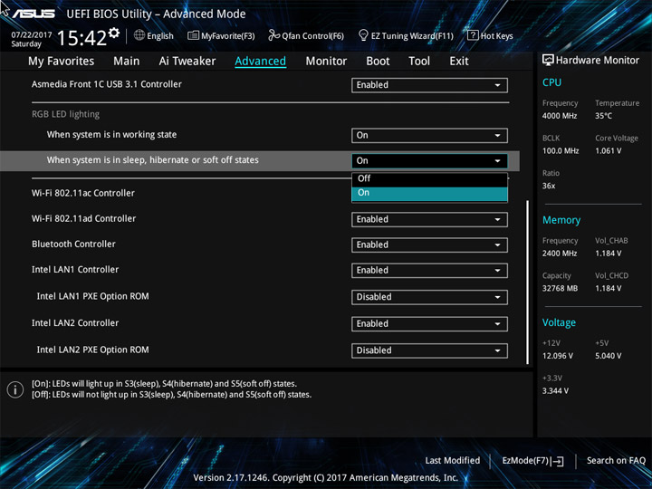

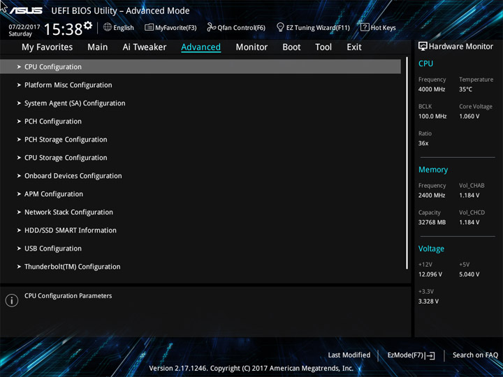

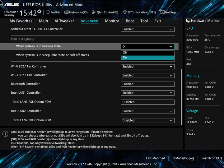

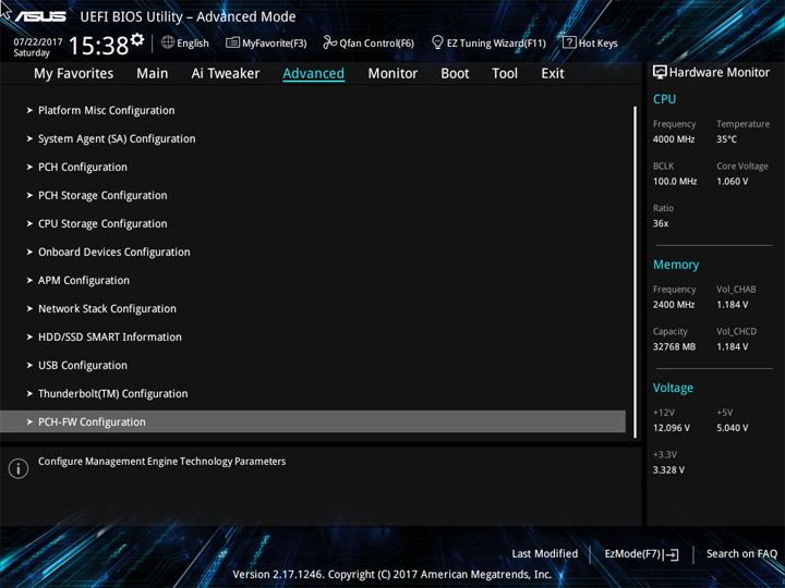

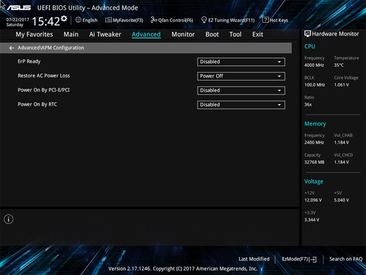

Для периферии заготовили раздел Advanced.

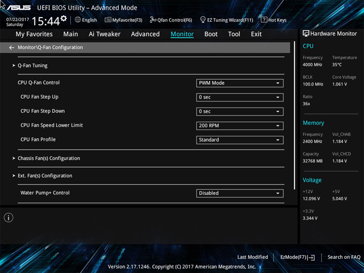

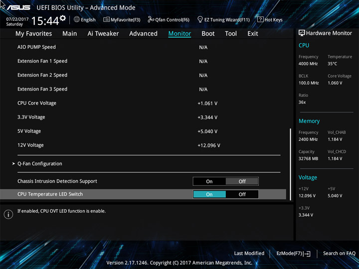

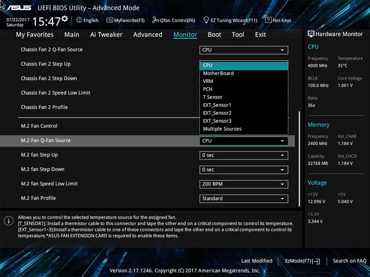

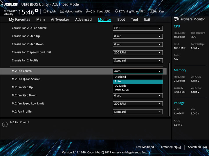

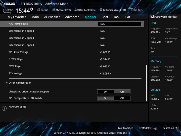

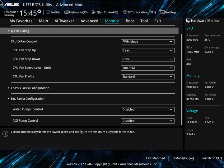

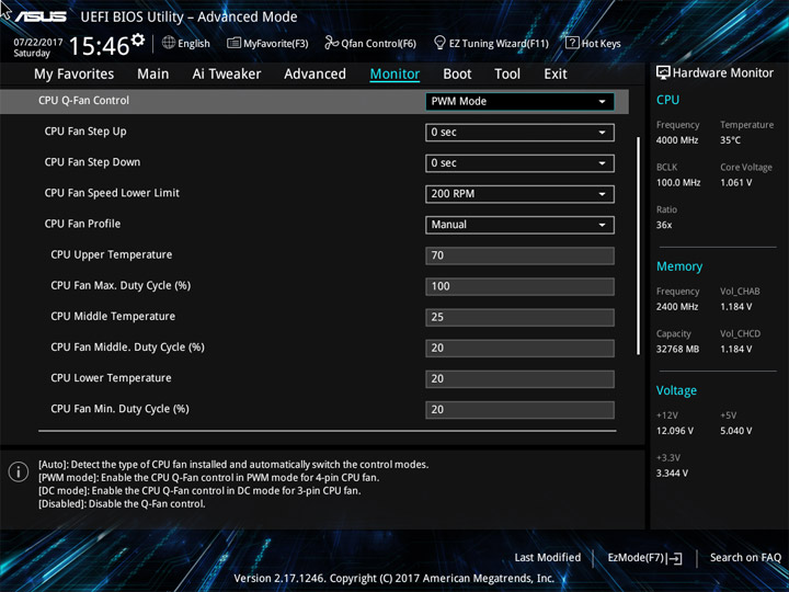

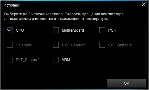

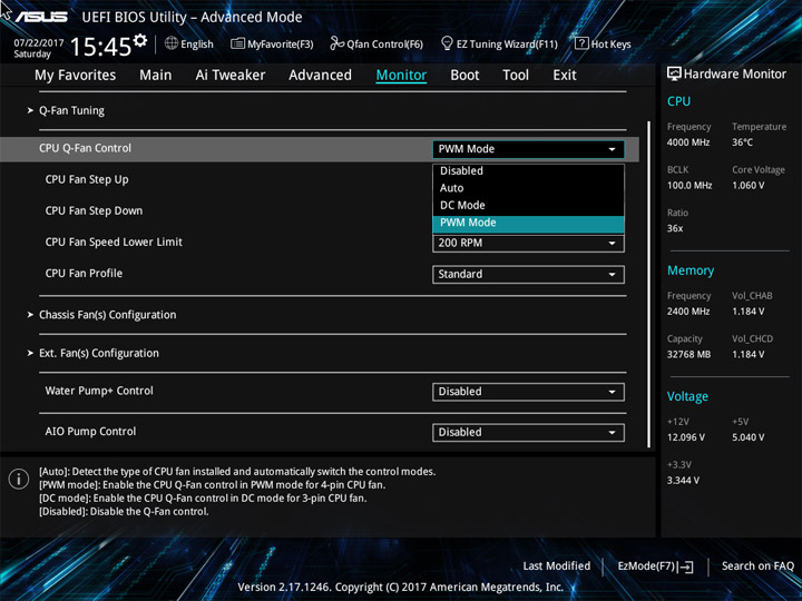

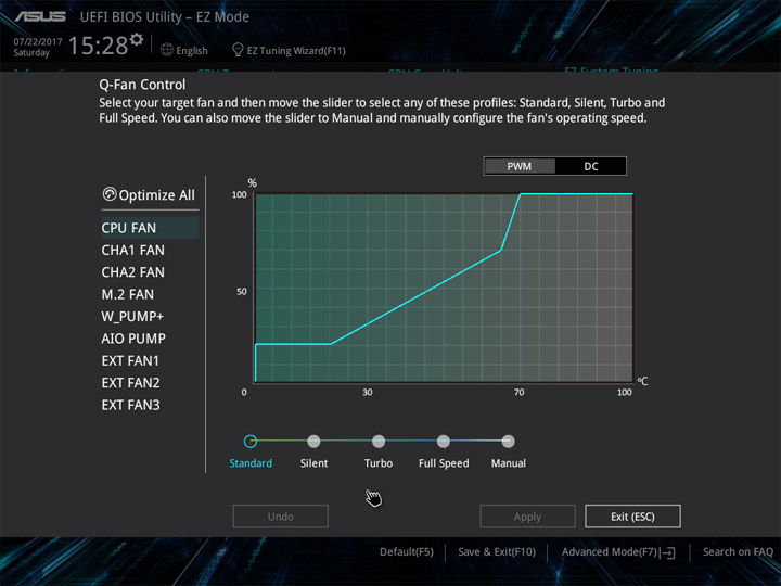

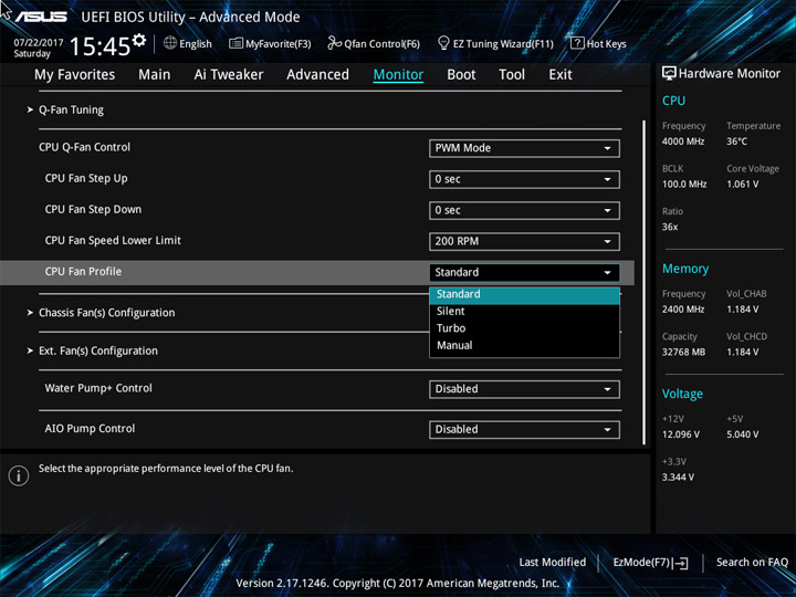

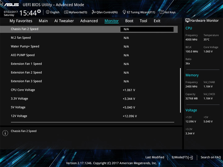

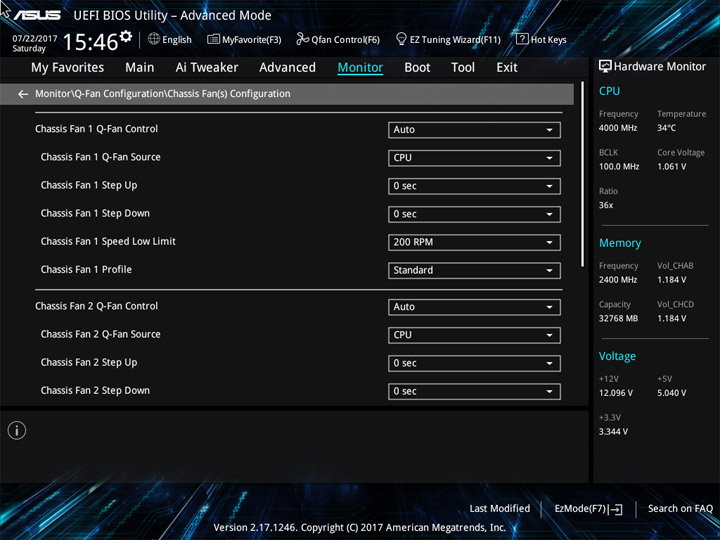

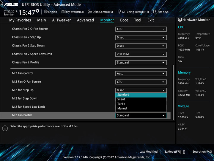

Число температурных датчиков на плате не увеличилось, однако приятно отметить наличие ответственного за снятия данных с участка VRM. Можно использовать до четырёх внешних моделей и сразу три есть в комплекте.

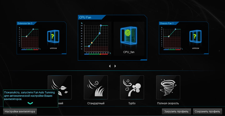

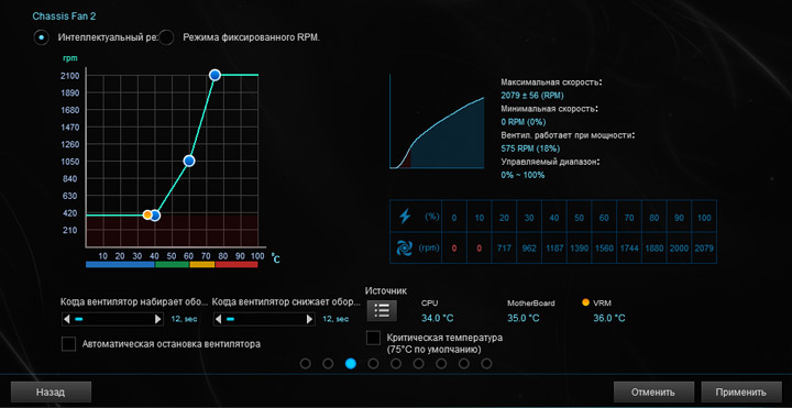

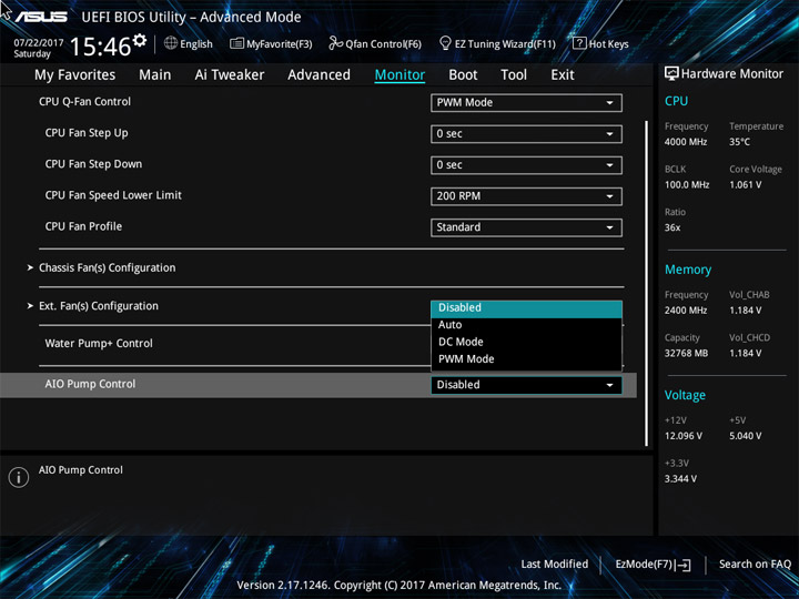

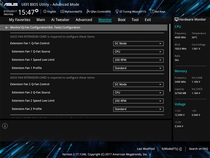

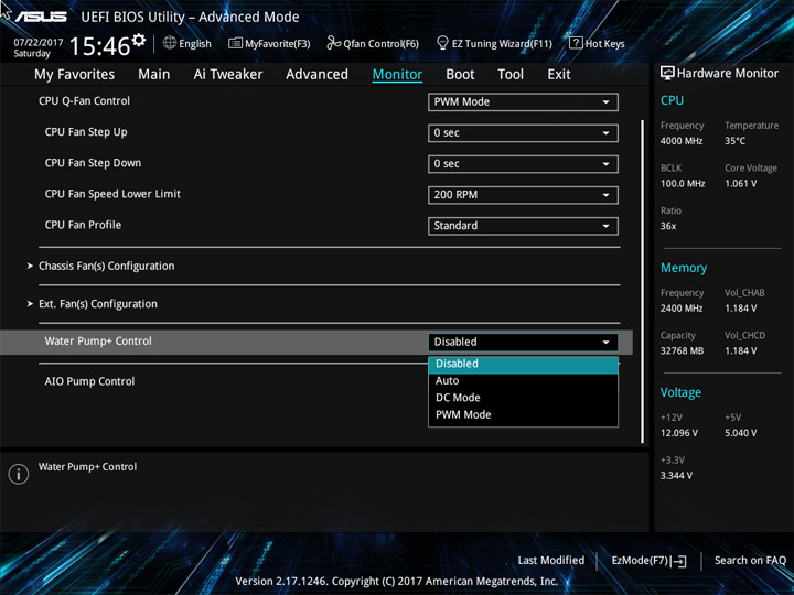

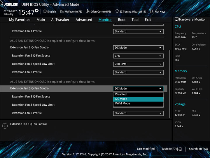

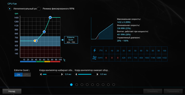

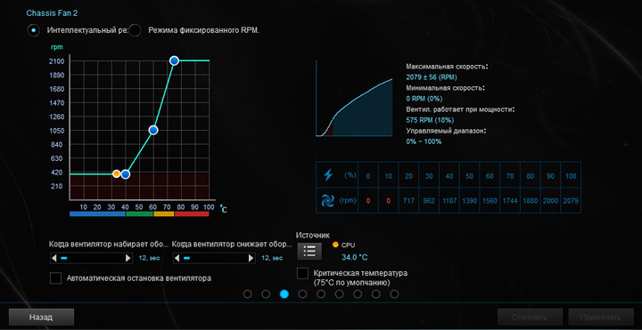

На каждом гнезде под вентиляторы будет работать автоматическое определение подключенного оборудования, включая в список колодки для помп — на любом из изделий можно определить способ изменение скорости вращения, будет это либо изменение питающего напряжения, либо скважность ШИМ. Каждая из замеряемых температур может быть выбрана в роли опорного значения для алгоритма снижения оборотов у корпусных охладителей.
Со скоростью опроса устройств и прохождением POST не было никаких проблем.

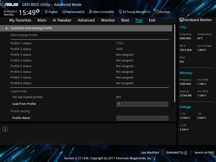

Список фирменных помощников состоит из: утилиты для обновления микрокода, обнулителя содержимого у SSD, восьми интегрированных профилей под настройки системы, обозревателя возможностей модулей памяти и информационной страницы с конфигурацией видеоускорителей.

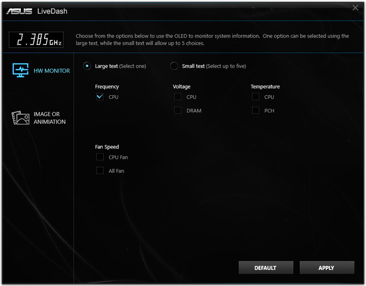

Преимущество рассматриваемой модели над намного более простым собратом главным образом сосредоточено в аппаратной части, а вот программное сопровождение у них практически идентичное, здесь добавили лишь утилиту по настройке информационного дисплея OLED — LiveDash.

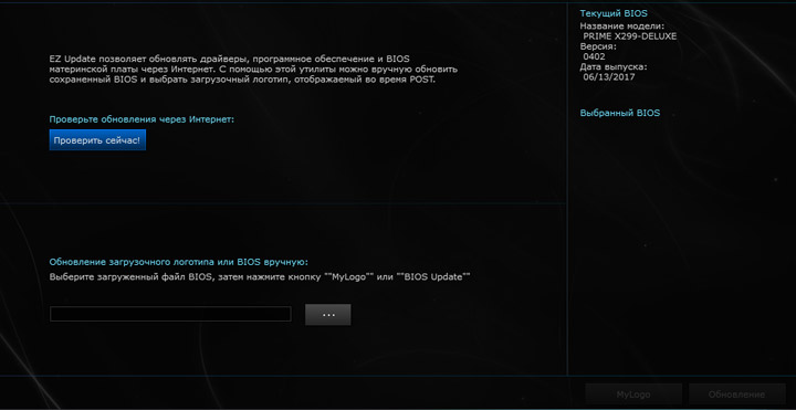

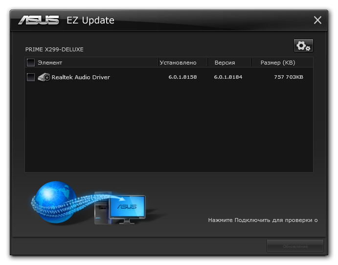

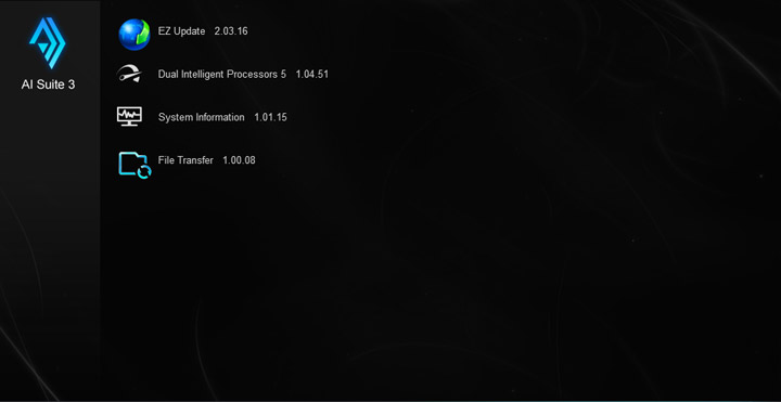

Во время работы с устройством удалось увидеть в действии фирменное средство по обновлению версий ПО и драйверов — Ez Update.

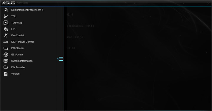

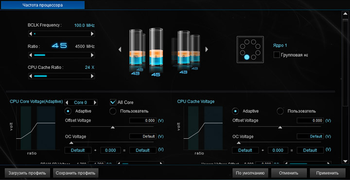

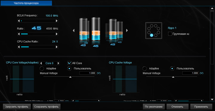

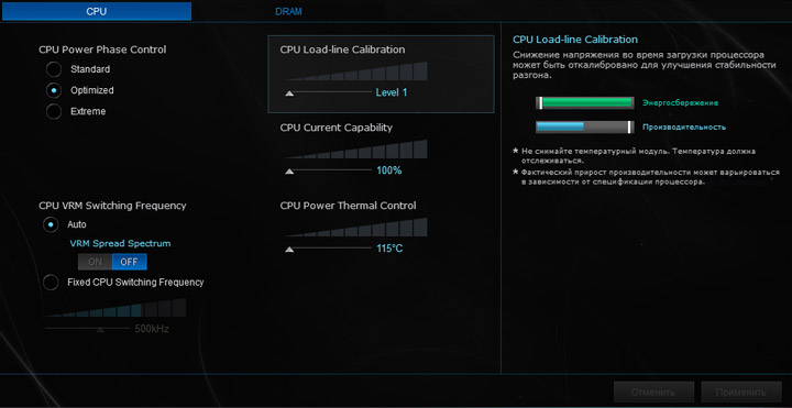

Наибольшее число фирменных программных наработок собрано в Ai Suite 3, сюда же входит и мастер по настройке системы DIP5 (Dual Intelligent Processors 5).
Можно пользоваться ним, а можно отыскать требуемое место самостоятельно, если точно знать что искать. Возможности равноценны недавно рассмотренной плате, выделить что-либо интересное не получится.

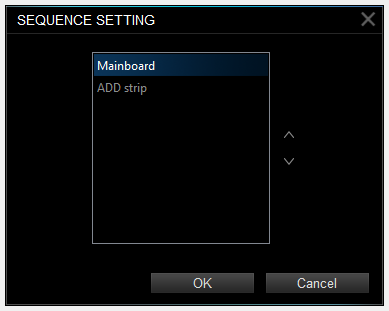

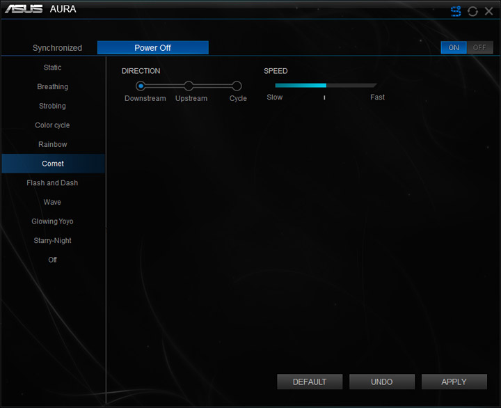

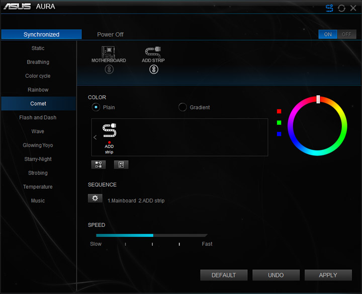

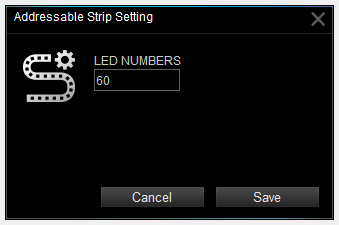

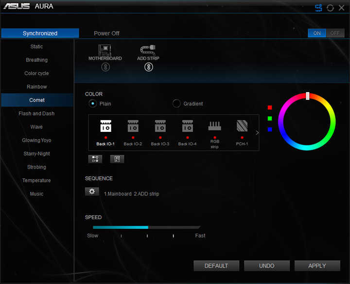

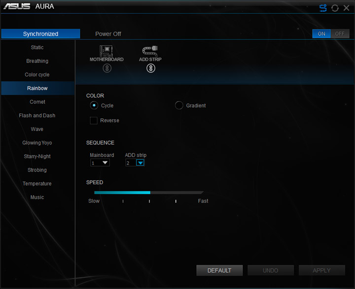

Наличие возможности использовать две разные по типу светодиодные ленты отобразилось на интерфейсе фирменной утилиты для этого процесса (AURA). Для циклических эффектов предусмотрена возможность установки очередности основной системы иллюминации и непростых управляемых лент (типа WS2812B LED). На самой плате также немало независимых (для настройки) участков свечения.

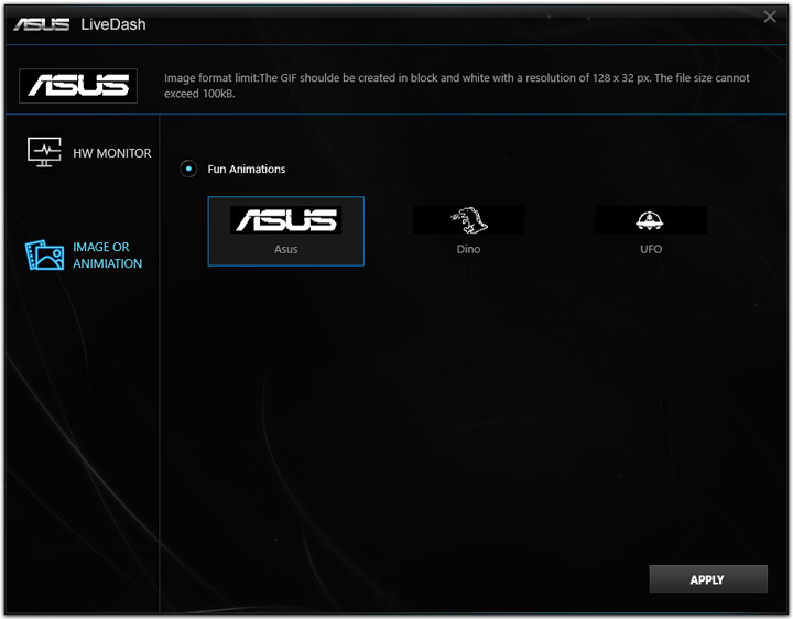

Возможности у LiveDash достаточно скромные, но видеть сквозь окно в корпусе температуру или частоту процессора для кого-то может и будет привлекательной особенностью.

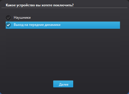

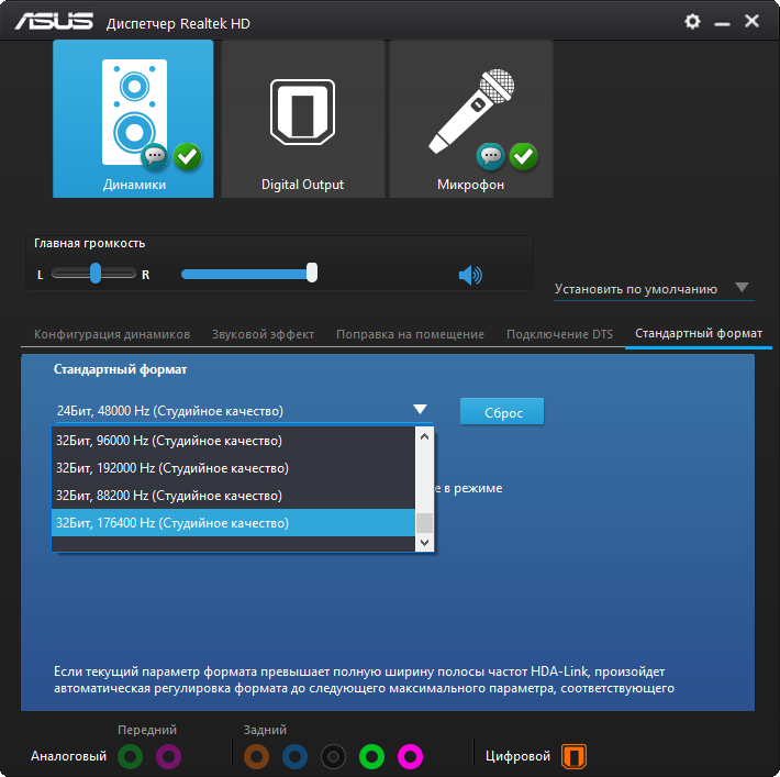

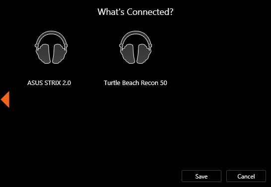

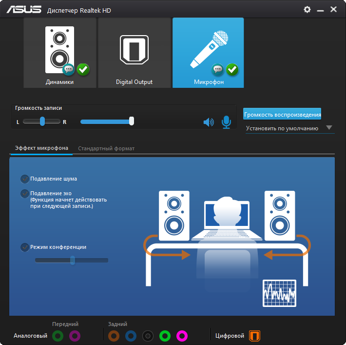

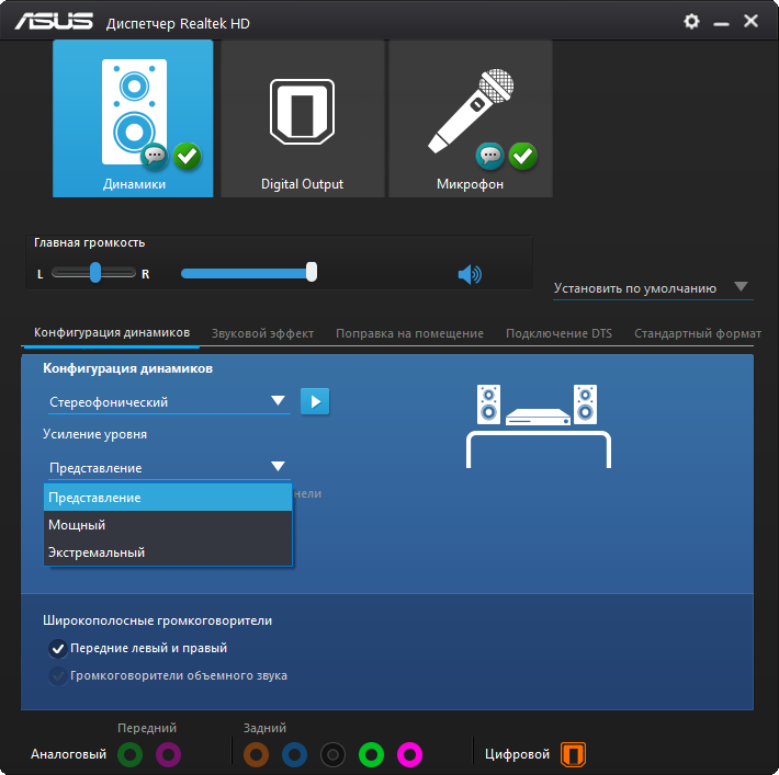

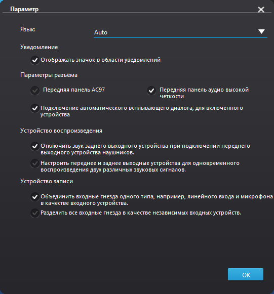

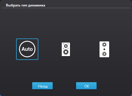

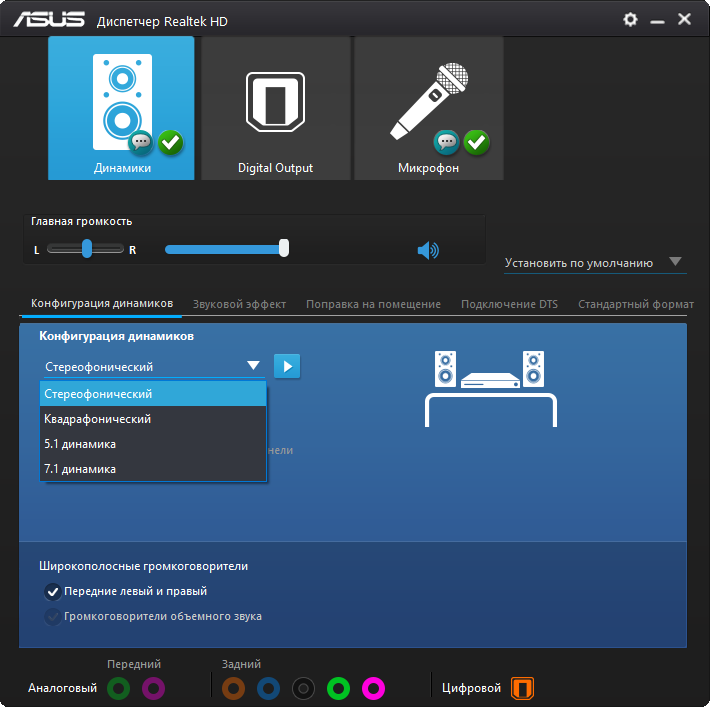

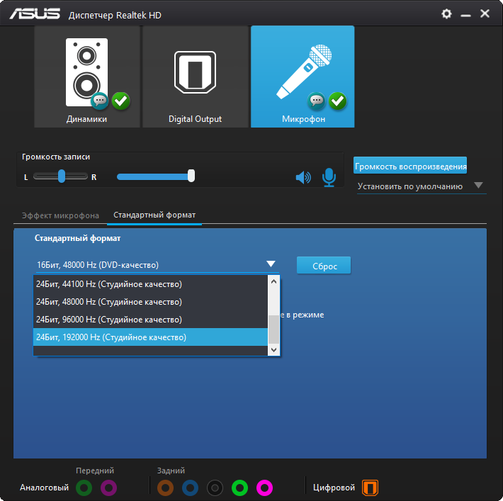

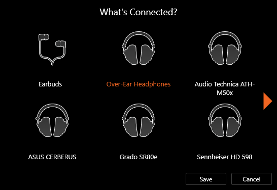

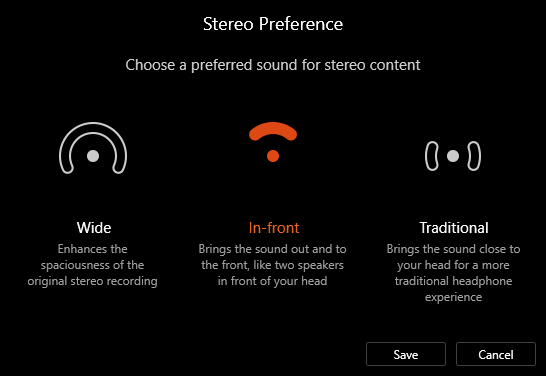

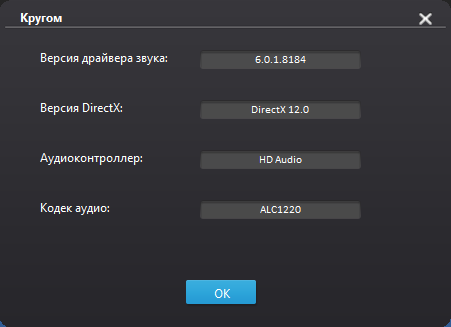

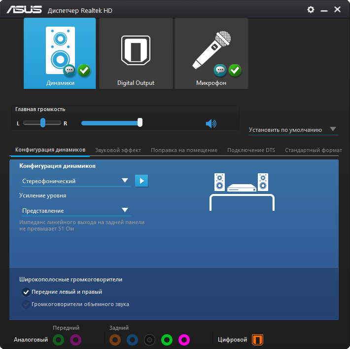

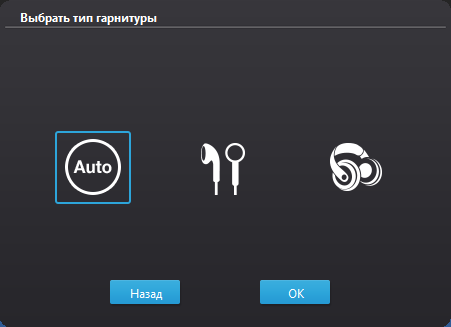

Звуковая составляющая, к моему удивлению, тоже практически ничем не отличается от исполнения на более простой модели. Для базовых настроек предусмотрен конфигуратор от Realtek. Поскольку ОУ нет, выбор профилей оборудования является ничем иным, как подобранными профилями для эквалайзера.

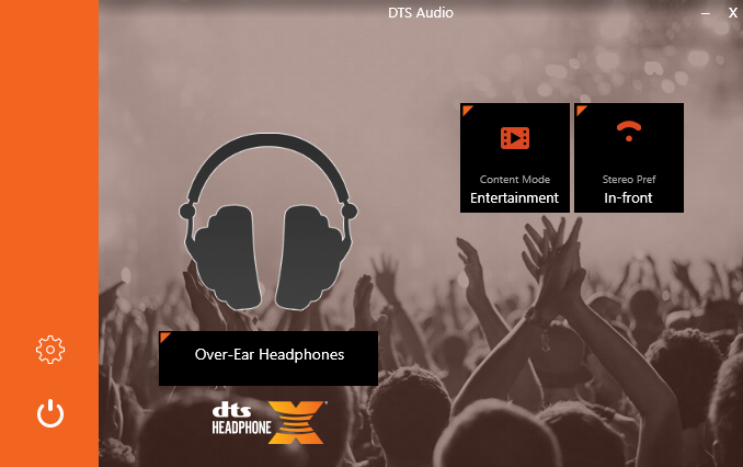

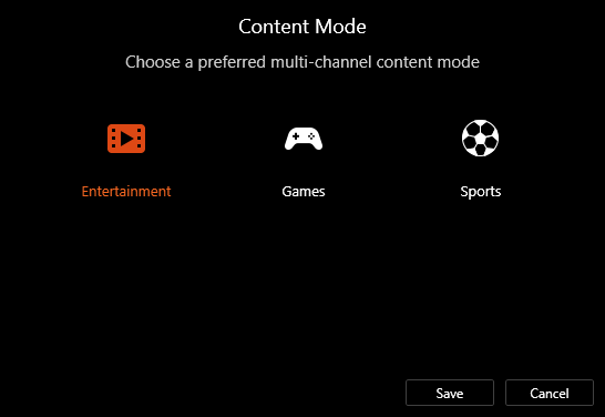

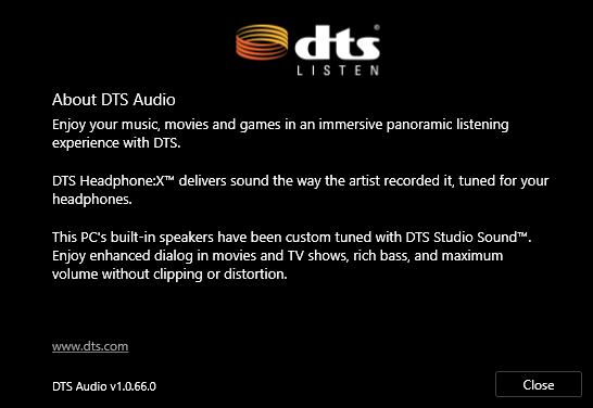

В качестве бонусного звукового ПО имеется DTS Audio. Тут заготовлено больше профилей для разных сценариев использования системы. Их эффект невозможно не прочувствовать.

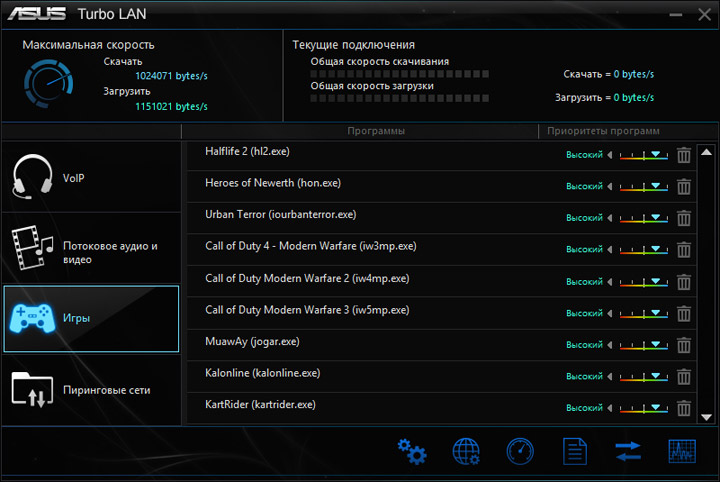

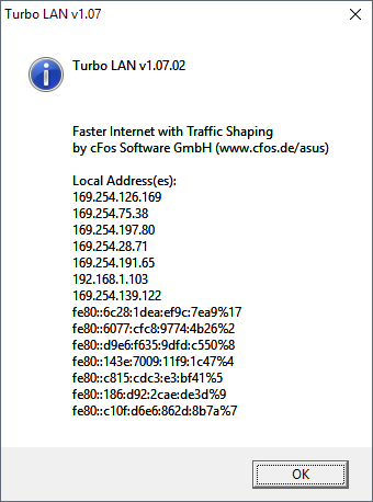

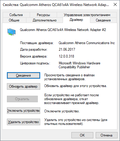

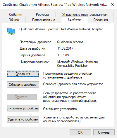

Сетевая подсистема у Prime X299-Deluxe создана без преувеличения на все случаи жизни. Оттого приятно заметить, что продукт на базе cFosSpeed, именуемый как Turbo LAN, поддерживает все типы подключений.

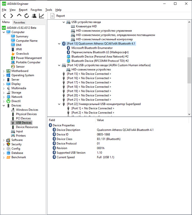

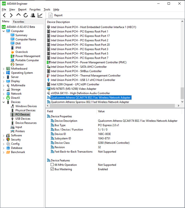

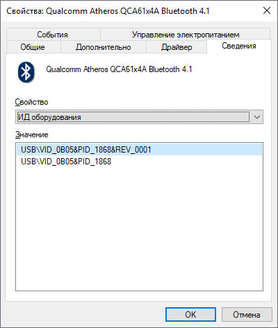

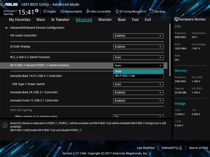

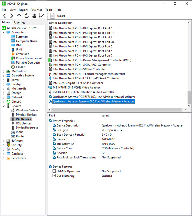

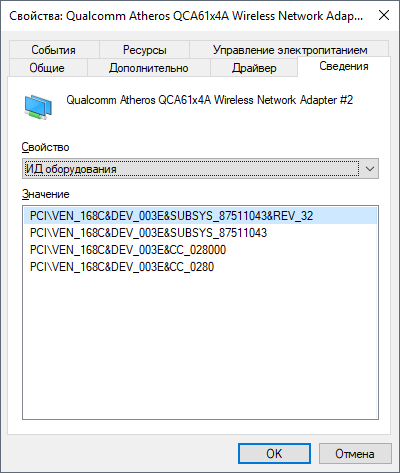

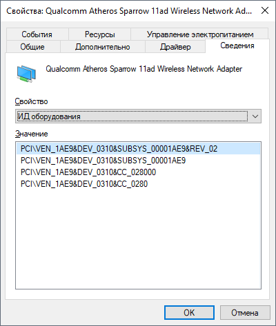

Если контроллеры проводных соединений и беспроводной адаптер сетей, работающий в диапазоне 2,4/5 ГГц, часто использовались на различных моделях, то адаптер WiGig встречается впервые (его рабочий диапазон — 60 ГГц). Приведём о нём немного больше сведений, чем просто упоминание в таблице с возможностями (на практике его работу изучить не вышло по причине отсутствия подходящего парного оборудования).
