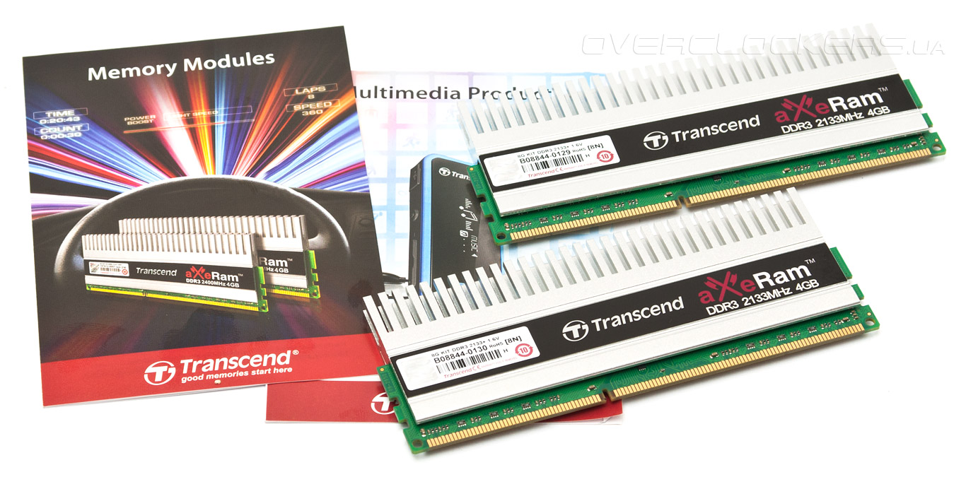

В качестве бонуса Transcend предлагает покупателям в комплекте пару рекламных проспектов о выпускаемой продукции — не каждый раз встретишь даже такое. Будет что полистать на досуге после установки памяти в систему.
Transcend TX2133KLN-8GK

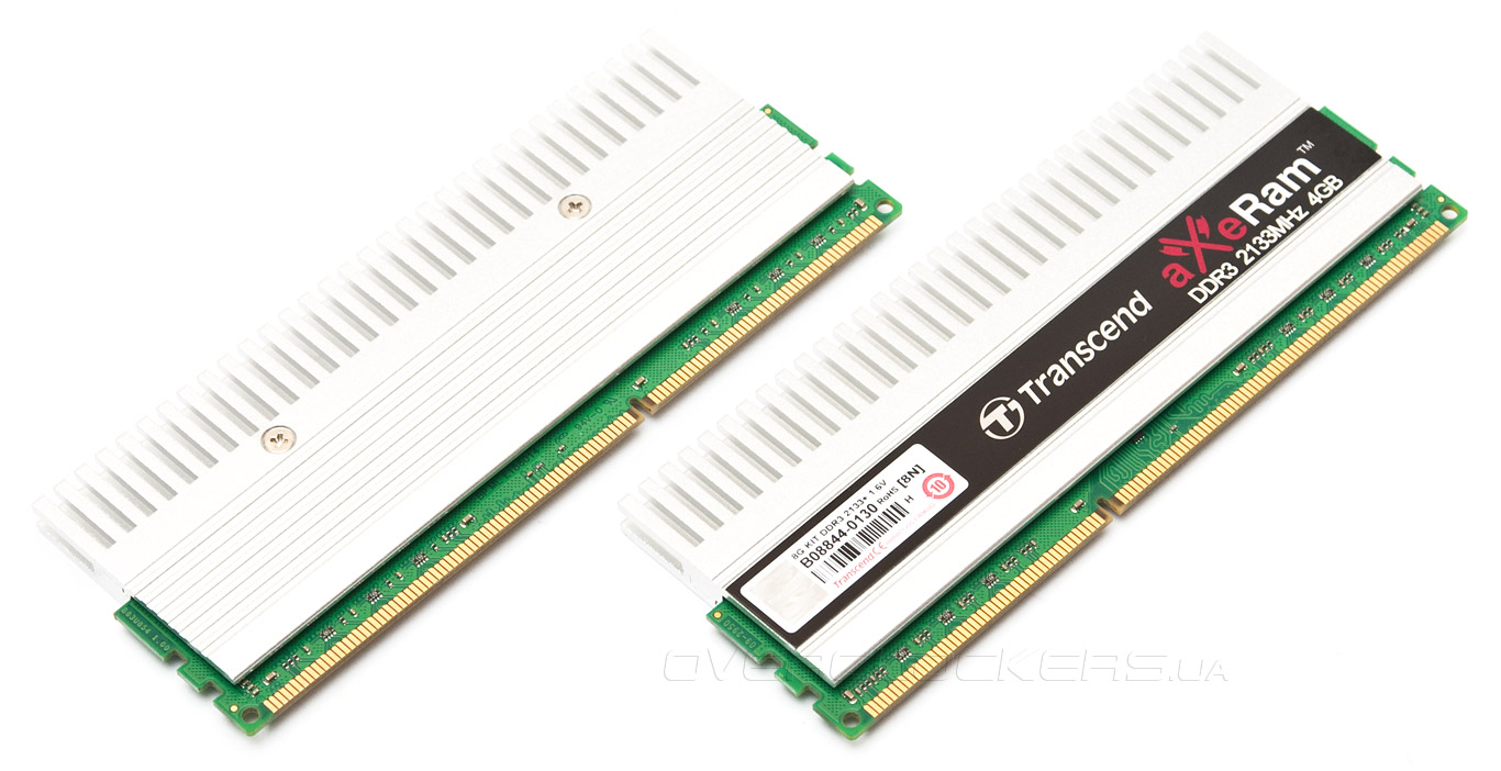

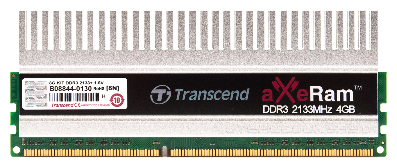

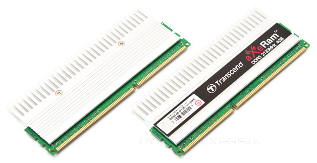

Планки выполнены на восьмислойном текстолите зеленого цвета и охлаждаются крупным алюминиевым радиатором.
По высоте он почти в два раза превышает размер обычного модуля и при использовании габаритных процессорных кулеров могут возникнуть проблемы с совместимостью. Так что пользователю придется заранее продумать этот момент.

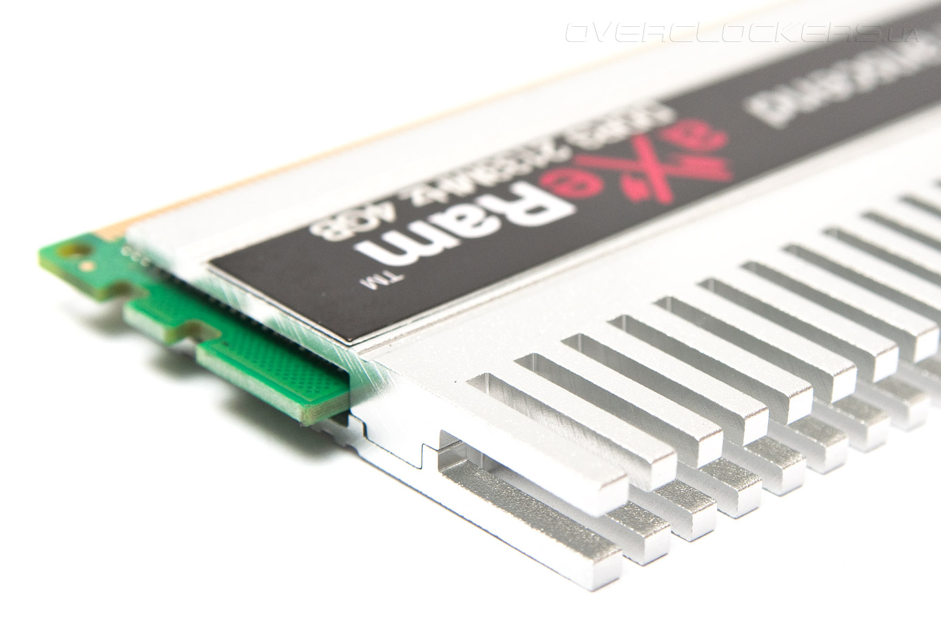

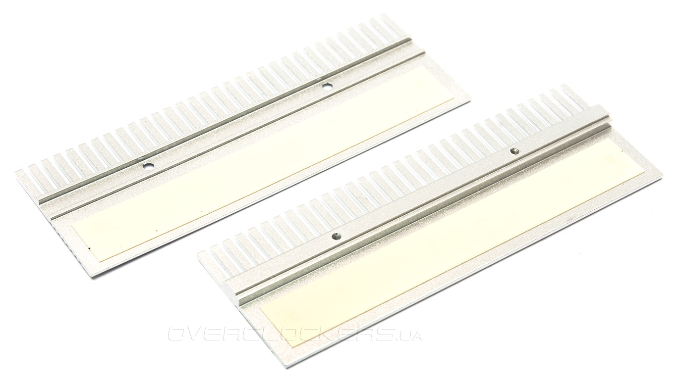

Радиатор состоит из двух половинок, заканчивающимися гребешком в верхней части, который положительным образом должен сказаться на прохождении воздушных потоков через всю конструкцию.
Половинки разбираются легко, достаточно открутить два винтика. На каждой части нанесен термоинтерфейс, но контакт между ним и чипами памяти минимальный, а это уже в плюсы никак не запишешь.

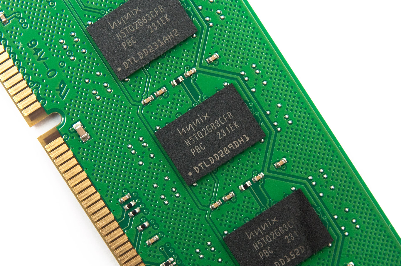

Обнажаем планки и видим давно знакомые микросхемы Hynix H5TQ2G83CFR-PBC, которые не раз уже встречались при обзоре памяти. Чипы старые, так как компания сменила бренд на SK Hynix и последние партии продукции разработчика поставляются на рынок с обновленной маркировкой.

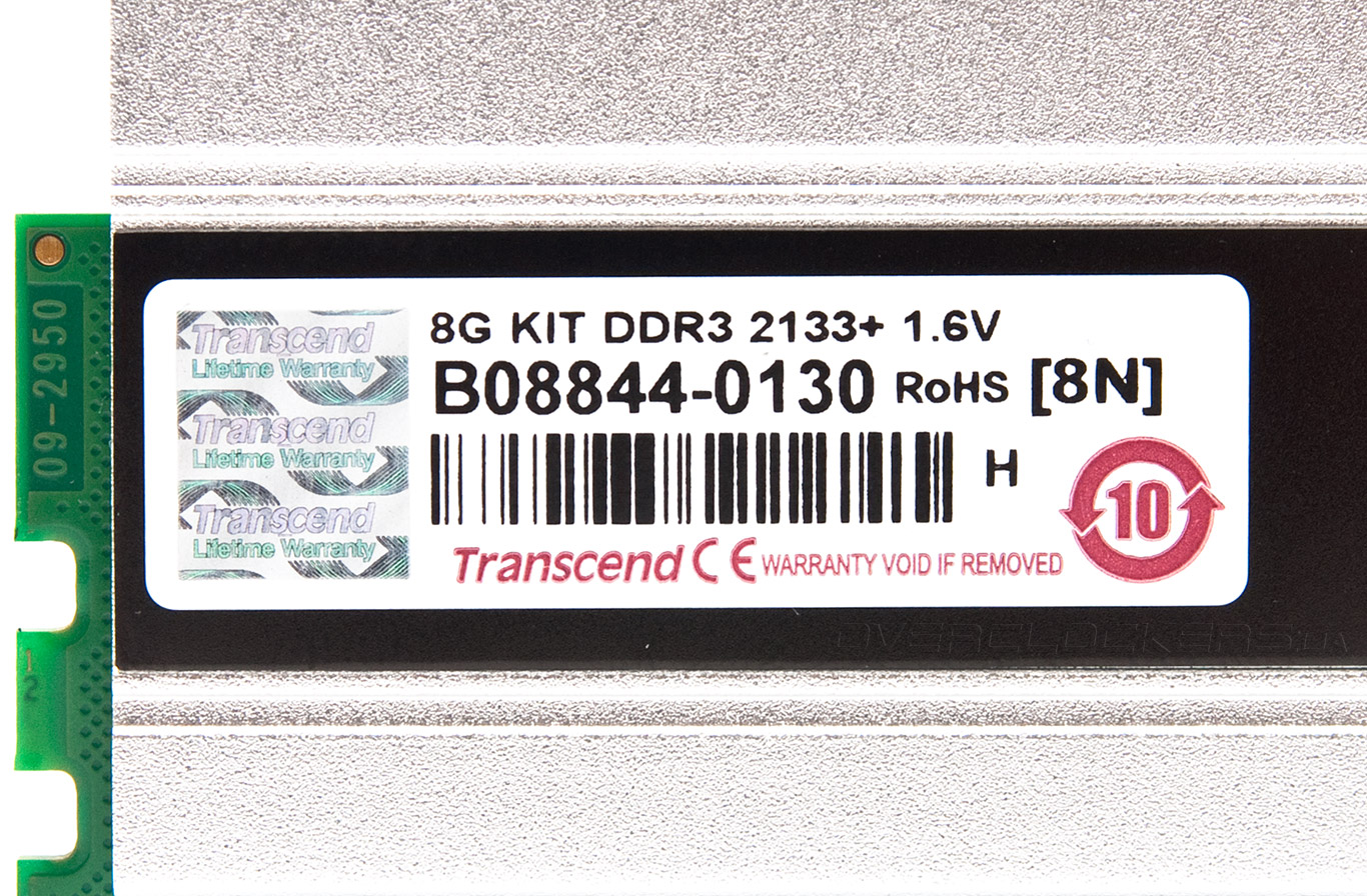

К сожалению, на стикере каждого модуля мы не сможем увидеть полные характеристики комплекта, только то, что общий объем составляет 8 ГБ, рабочая частота 2133 МГц и напряжение 1,6 В. Таймингов не указано вообще и пока систему не запустишь — их даже не узнаешь.

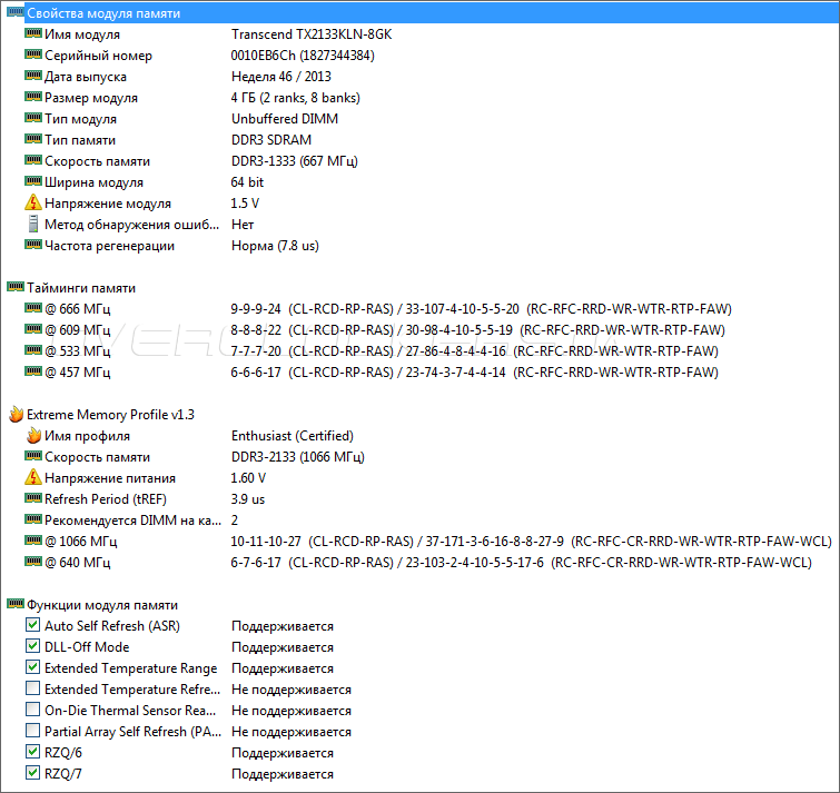

После запуска в SPD можно увидеть четыре стандартных профиля, отвечающих требованиям JEDEC, и один XMP, для которого значатся задержки вида 10-11-10-27.

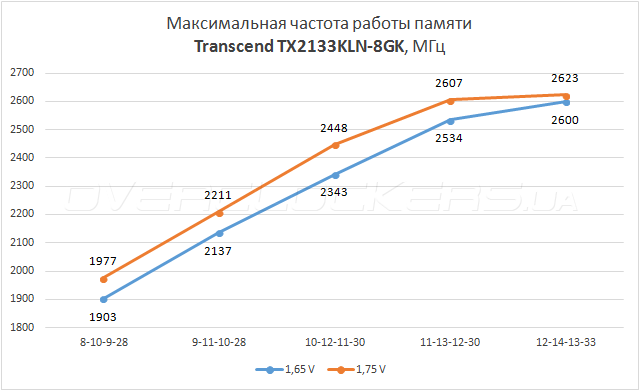

Разгонный потенциал выяснялся с пятью наборами таймингов, подходящими для памяти DDR3 на базе чипов Hynix: 8-10-9-28, 9-11-10-28, 10-12-11-30, 11-13-12-30 и 12-14-13-33 с Command Rate 1T. Второстепенные задержки не изменялись и были в режиме Auto. Напряжение питания модулей составляло 1,65 и 1,75 В, «системного агента» для частоты свыше 2200 МГц поднималось до 1,15 В, для контроллера памяти — до 1,25 В для частот выше 2400 МГц.

Итак, с CL8 комплект заработал на частоте всего 1900 МГц. Повышение напряжения прибавило еще 70 МГц. На родной частоте памяти можно смело ставить CL9 или же увеличив напряжение и оставив десятку запустить память на 2400 МГц, на которых работает старший набор Transcend, рассмотренный нами ранее. Кстати, по сравнению с ним наша память проигрывает по результатам с низкими задержками, тогда как с высокими наоборот, что вполне можно списать на большой разброс потенциала самих чипов Hynix.
