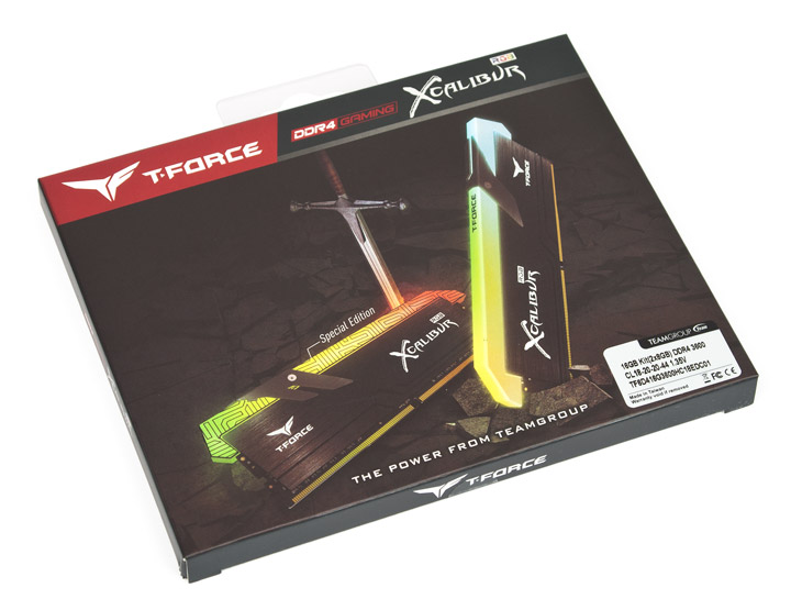

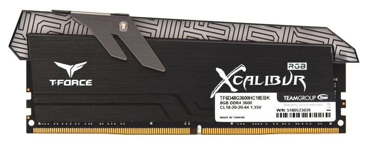

Модули поставляются в темной коробке с их изображением на лицевой стороне, причем, указаны два варианта исполнения декоративного рассеивателя. Дополнительно планки заключены в прозрачный блистер, так что об их сохранности при транспортировке можно не переживать.

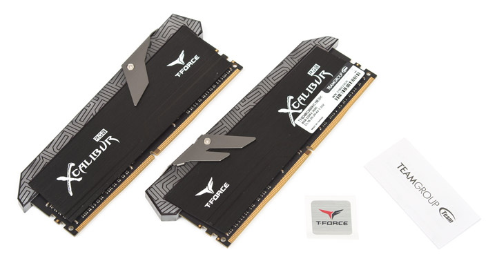

В комплекте помимо двух модулей ОЗУ пользователь найдет инструкцию и наклейку с логотипом серии T-Force.

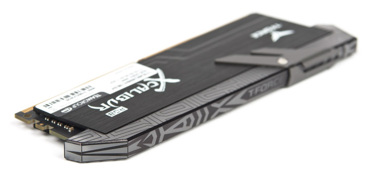

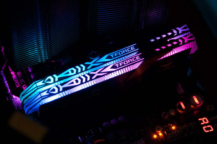

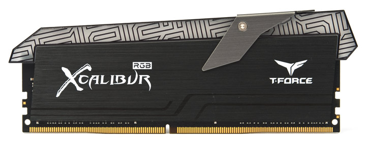

Планки выполнены на черном текстолите и накрыты алюминиевыми пластинами-радиаторами аналогичного цвета с каждой стороны. Сверху установлен пластиковый рассеиватель, напоминающий часть меча, с оригинальным орнаментом «ритуального тотема», о чем красноречиво на упаковке указывала отметка Special Edition. Без орнамента модель поставляется с отметкой General Edition.
На световоде каждого модуля установлен дополнительный декоративный металлический элемент, похожий на свернутый логотип T-Force. Высота памяти составляет около 53 мм, что может стать проблемой при использовании габаритных процессорных кулеров.

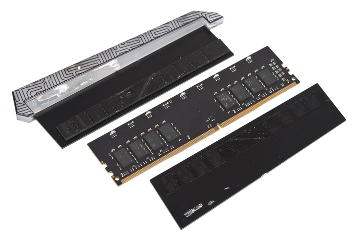

Вся конструкция держится за счет «двухстороннего скотча», нанесенного в районе микросхем памяти и с одной стороны световода. На плате расположено лишь восемь микросхем памяти и с обратной стороны вместо них на половинку радиатора приклеена прокладка из пористого материала, что повышает общую жесткость модуля. С каждой стороны PCB, у верхнего края, расположено по пять RGB-светодиодов.

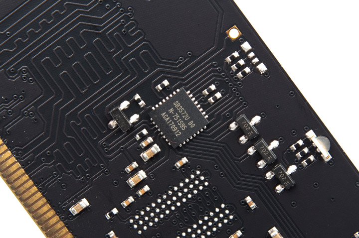

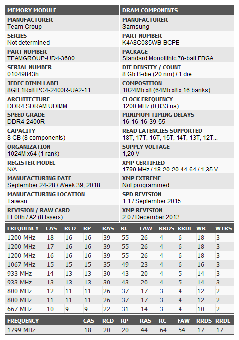

Как и обещал производитель, в рассматриваемом комплекте используются микросхемы Samsung, в данном случае с маркировкой K4A8G085WB-BCPB, которые рассчитаны на частоту 2133 МГц с таймингами 15-15-15. С другой стороны печатной платы можно обнаружить контроллер подсветки SB3572U.

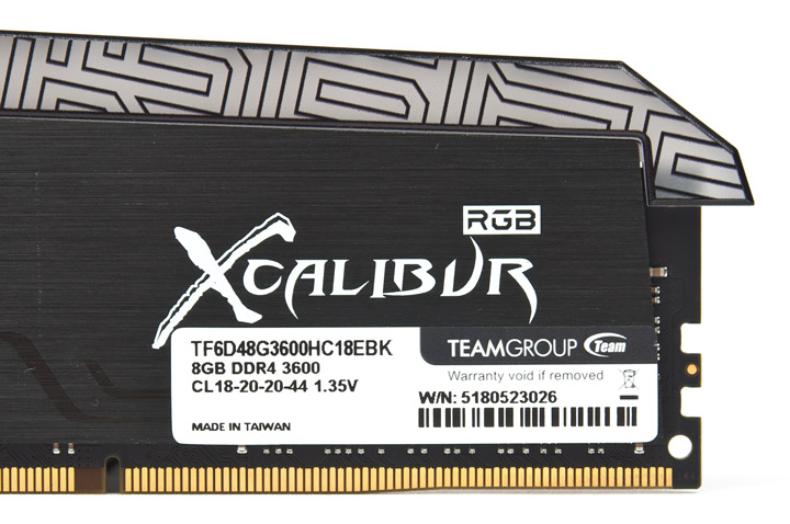

На каждую планку нанесена наклейка с ее характеристиками. Указаны модель, объем, стандарт памяти и рабочие тайминги с напряжением, отсутствует лишь Command Rate.
В SPD модулей прошиты стандартные частоты JEDEC и один профиль XMP. При старте системы по умолчанию, память запустится на частоте 2400 МГц с задержками вида 16-16-16-39-2Т и напряжением питания 1,2 В. Чтобы ее вывести на номинальный режим работы придется вручную активировать профиль XMP в UEFI материнской платы. Тогда она уже будет функционировать на частоте 3600 МГц с таймингами 18-20-20-44-2Т и напряжением 1,35 В.

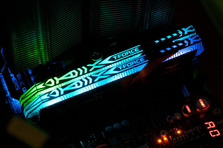

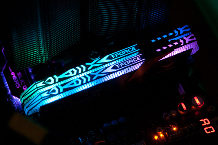

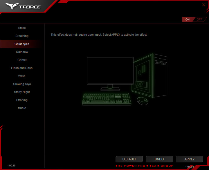

Подсветка плавно переливается различными оттенками, создавая весьма красивые эффекты. При старте она функционирует синхронно на обе планки, но со временем происходит рассинхронизация. Учитывая плавность ее работы, это вряд ли можно занести в минусы.

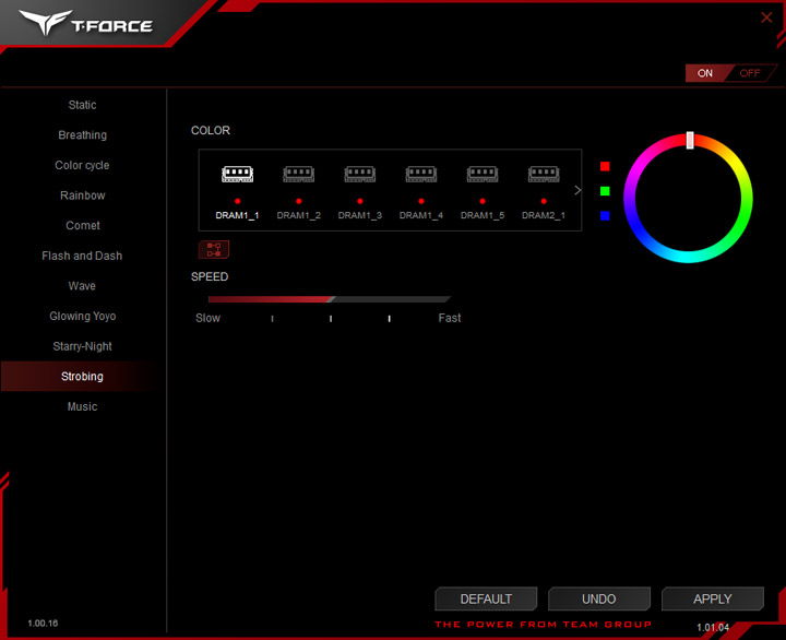

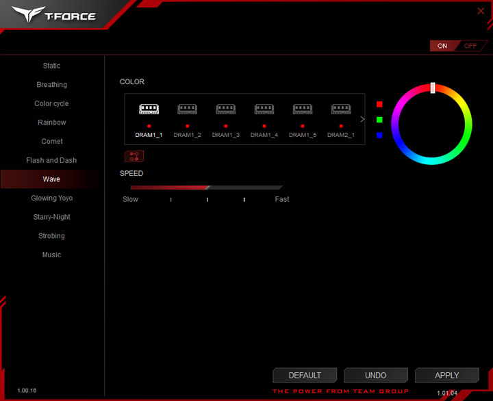

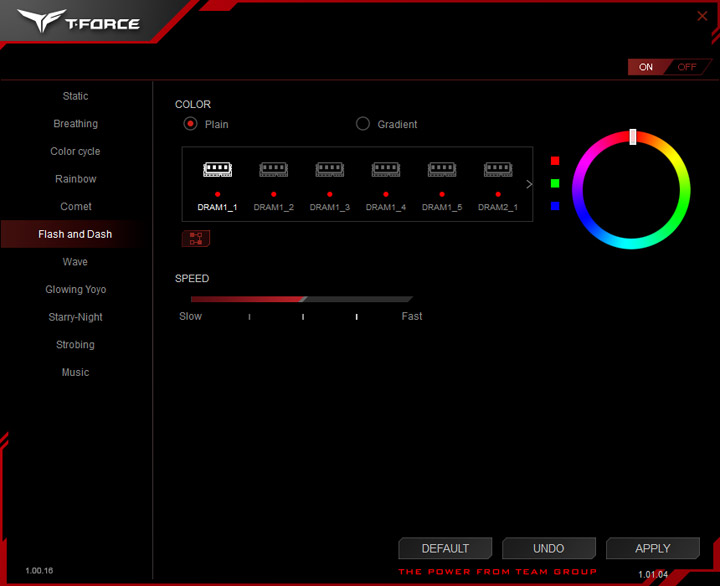

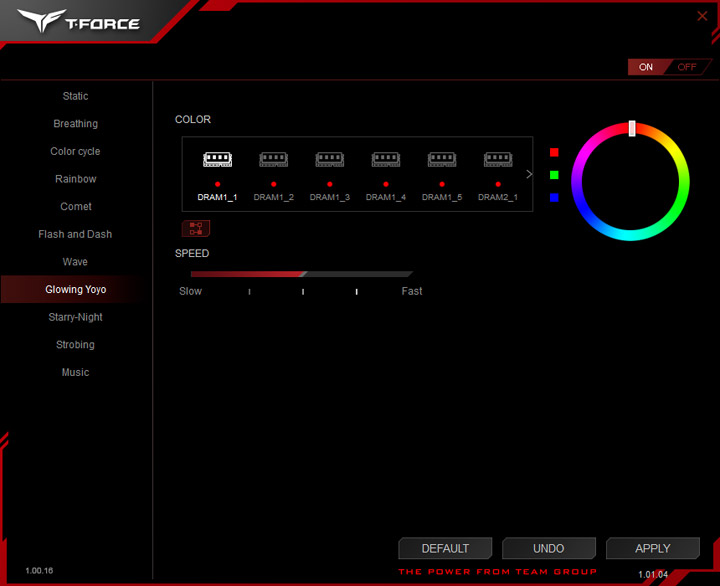

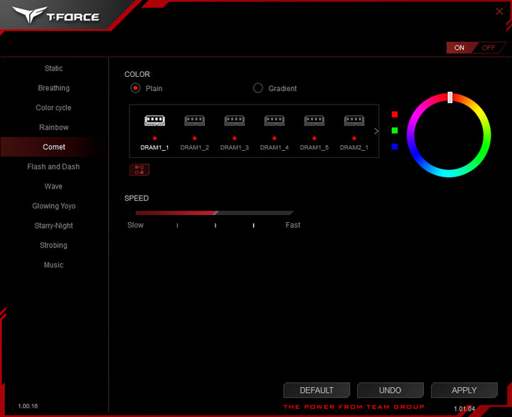

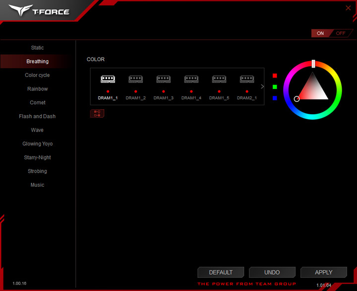

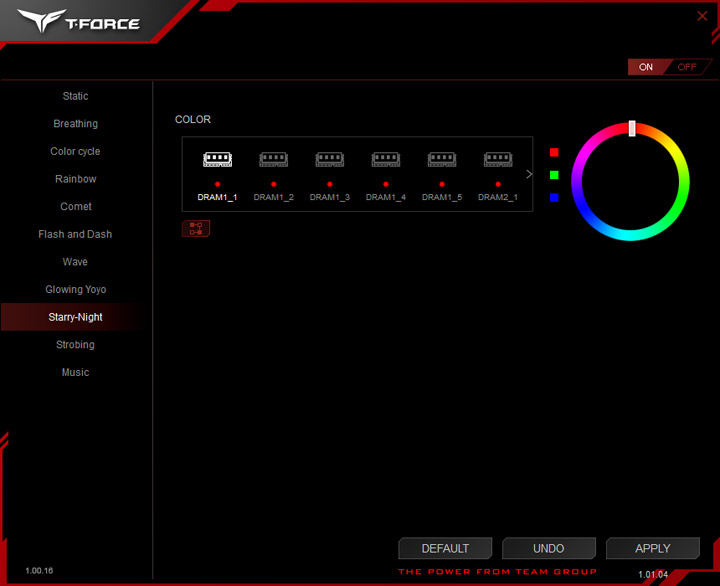

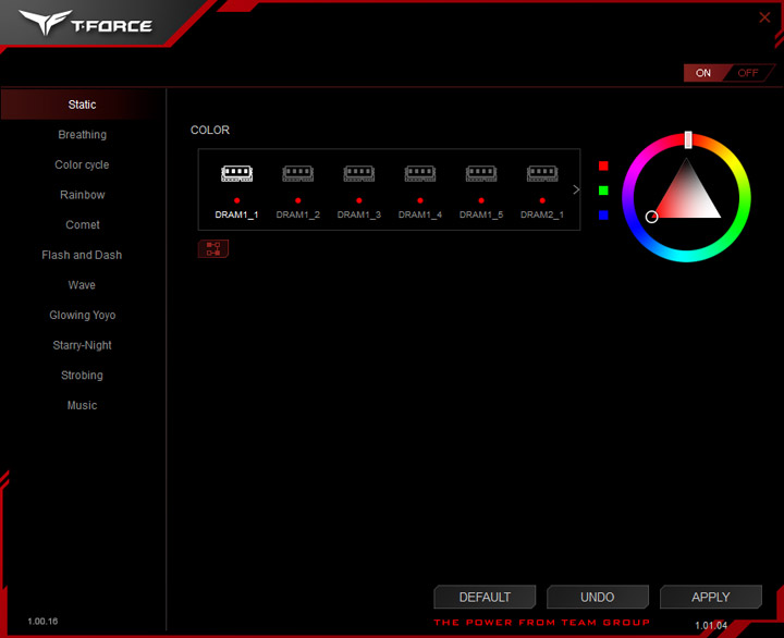

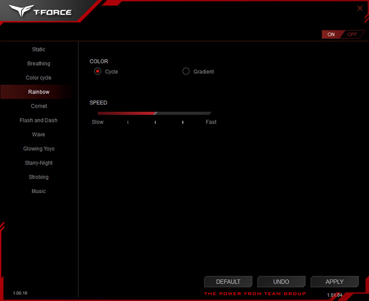

Для управления подсветкой предусмотрена совместимость с программным обеспечением производителей материнских плат, а именно ASUS Aura Sync, Gigabyte RGB Fusion, MSI Mystic Light Sync и ASRock Polychrome Sync. Есть и поддержка фирменного ПО T-Force Blitz.

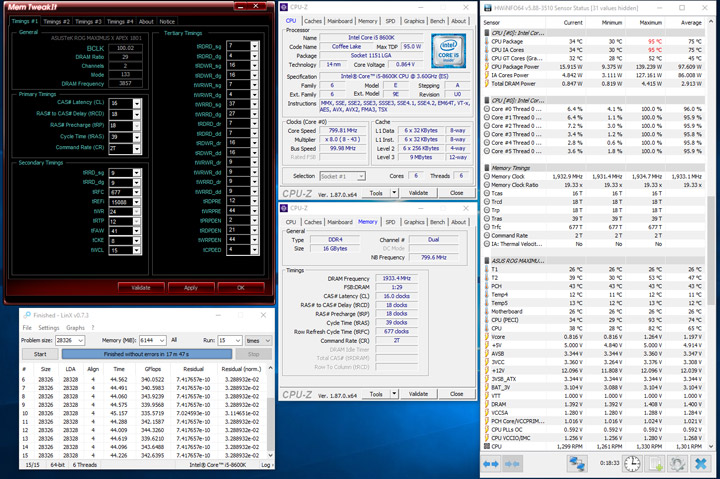

Тестирование проводилось в среде Windows 10 x64. Для проверки на стабильность разгона модулей использовалась программа LinX 0.7.3 в течение 15 проходов, объем памяти в которой устанавливался на отметке 6144 МБ.

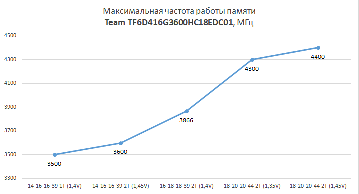

Определялся максимально возможный режим работы памяти при номинальных таймингах и минимальные задержки при рабочей частоте.
Результаты тестирования
Team T-Force Xcalibur RGB TF6D416G3600HC18EDC01
Итак, память при номинальных таймингах и напряжении смогла без проблем функционировать на 4300 МГц. Для дальнейшего роста частоты пришлось поднять напряжение на модулях до 1,45 В и IO/SA до 1,25/1,275 В соответственно. Для родных 3600 МГц удалось снизить задержки до уровня 14-16-16-39-2T, но для этого также пришлось поднять напряжение питания памяти до 1,45 В.
Command Rate 1T покорился лишь на частоте 3500 МГц с напряжением 1,4 В, причем, тайминги можно было оставить минимальные. Предел частоты при формуле задержек вида 16-18-18-39-2Т и 1,4 В составил 3866 МГц, тогда как с родным напряжением можно было ограничиться лишь 3733 МГц.
