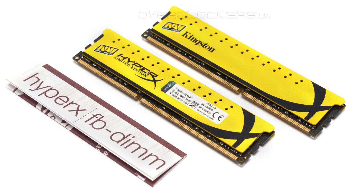

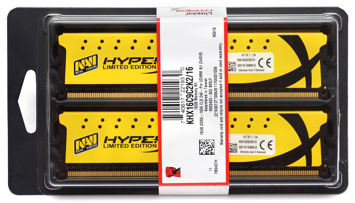

Внутри картонной оболочки находится уже привычная блистерная упаковка, характерная для всех комплектов Kingston HyperX. Блистер заклеен фирменным стикером, на котором приведены характеристики продукта и серийный номер.
Кроме самих модулей памяти, в коробке можно найти также руководство пользователя.

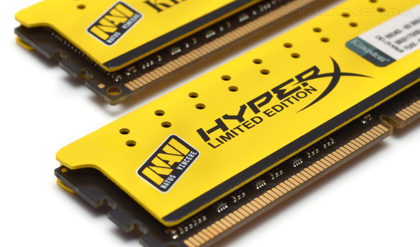

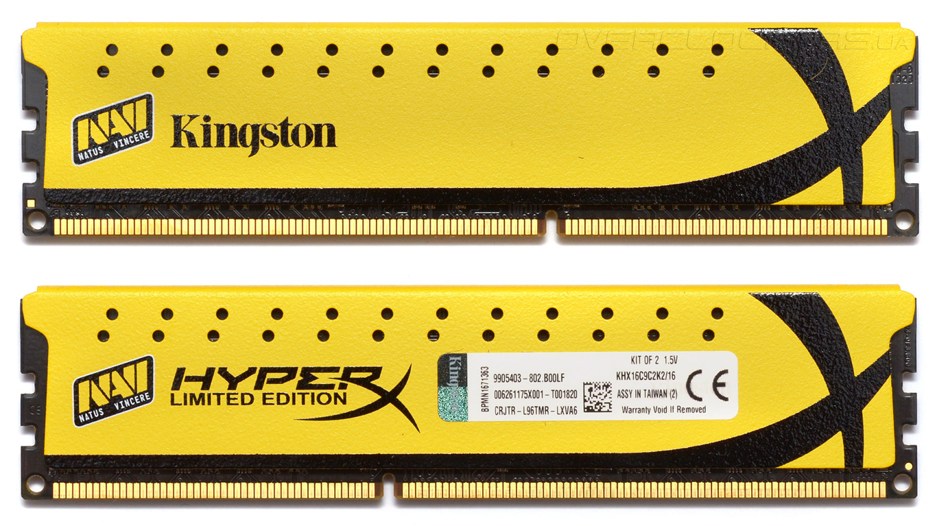

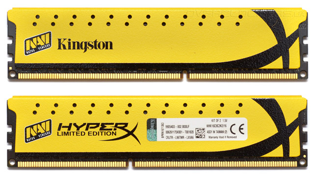

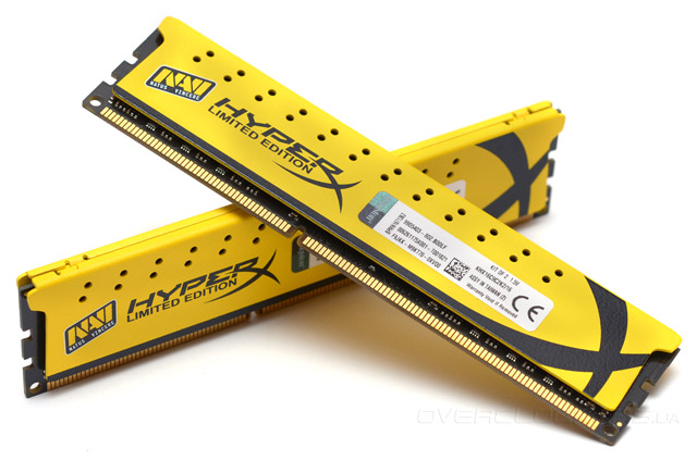

Планки выполнены на чёрном текстолите. В качестве системы охлаждения предусмотрены алюминиевые пластины-радиаторы, окрашенные в ярко жёлтый цвет. Конструкция радиаторов соответствует линейке HyperX Genesis, отличается лишь цветовым оформлением.

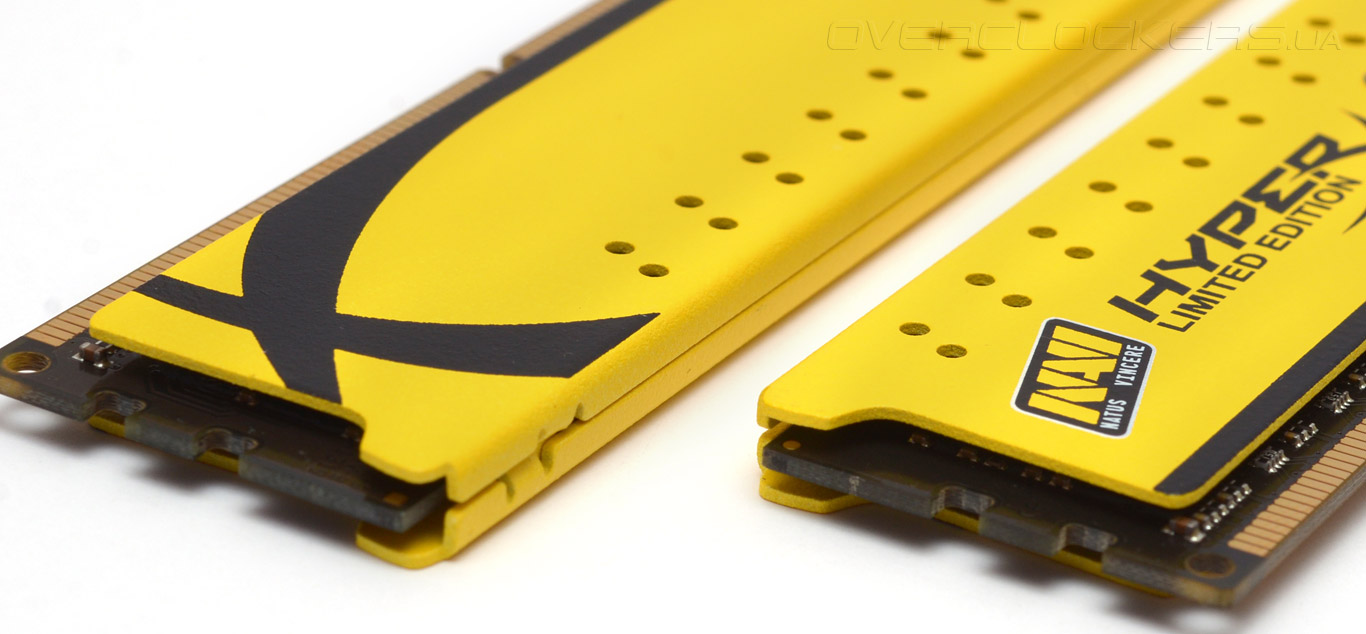

Радиаторы оснащены перфорацией. Однако эти отверстия едва ли могут повлиять на качество охлаждения и носят по всей видимости декоративную функцию.

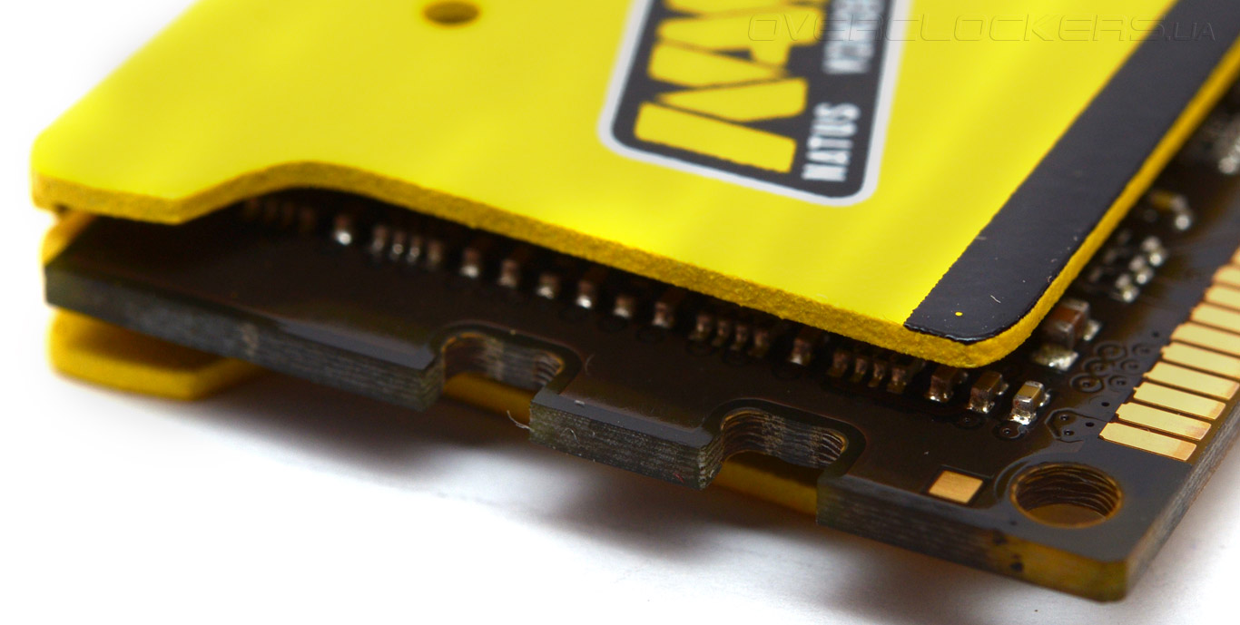

При детальном рассмотрении заметно, что слой краски сравнительно толстый. Скорее всего при окраске применялся порошковый метод, а не анодирование. Цвета получились яркие и насыщенные, но такая покраска несколько ухудшает теплообмен.
В основе модулей памяти лежит восьмислойная печатная плата. Пластины радиатора плотно прилегают к чипам. Общее качество изготовления находится на высоком уровне.

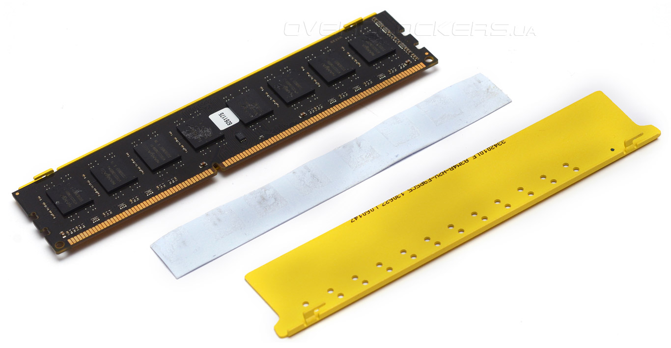

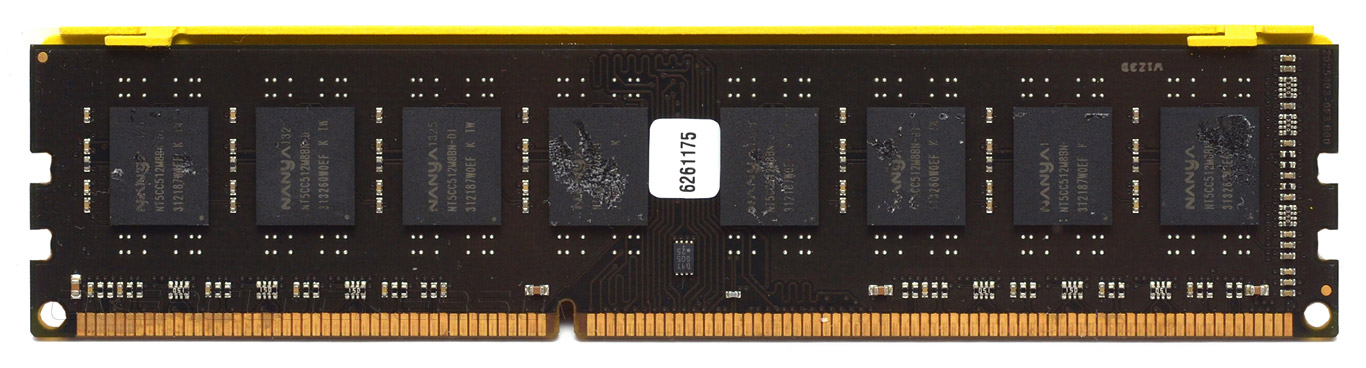

Традиционно для наших обзоров, мы решили заглянуть под радиаторы, чтобы получить информацию об установленных чипах памяти. Сделать это оказалось не так просто. Радиаторы сильно приклеены к чипам, поэтому снимать их нужно с предельной аккуратностью, хорошо прогревая феном. После десяти двадцатиминутных потуг разобрать модуль всё же удалось.

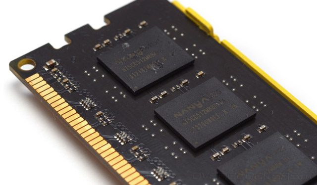

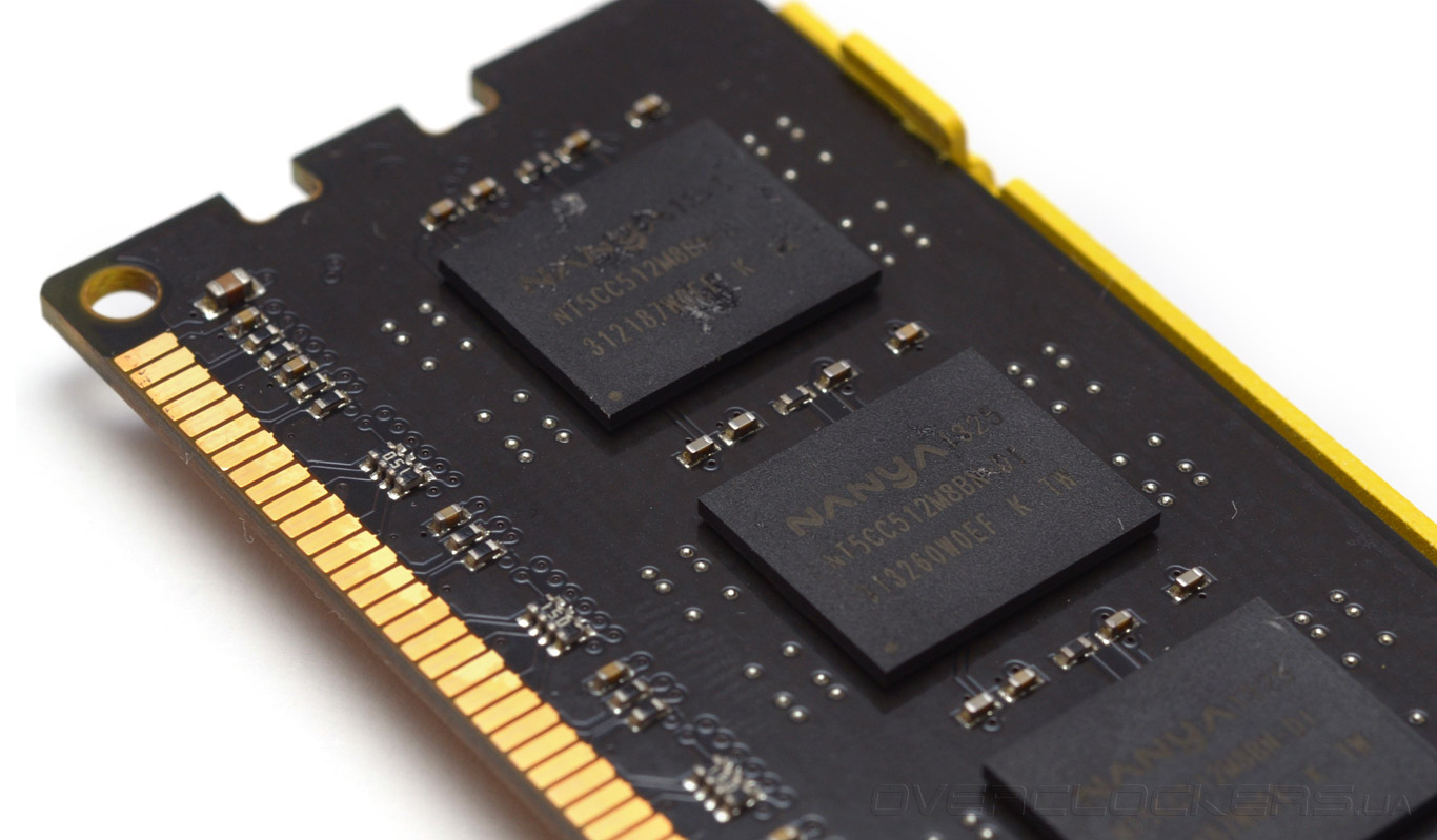

За последнее время мы привыкли видеть микросхемы производства Hynix в большинстве дорогих комплектов памяти, но на этот раз ожидания не оправдались. На чипах хорошо читается маркировка Nanya NT5CC512M8BN-DI. С такими микросхемами мы ещё не сталкивались, поэтому изучение разгонного потенциала должно быть особенно интересным.

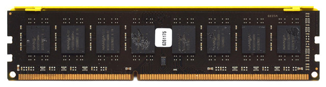

Объём каждой планки в 8 ГБ набран шестнадцатью 4-гигабитными чипами, по восемь с каждой стороны модуля.

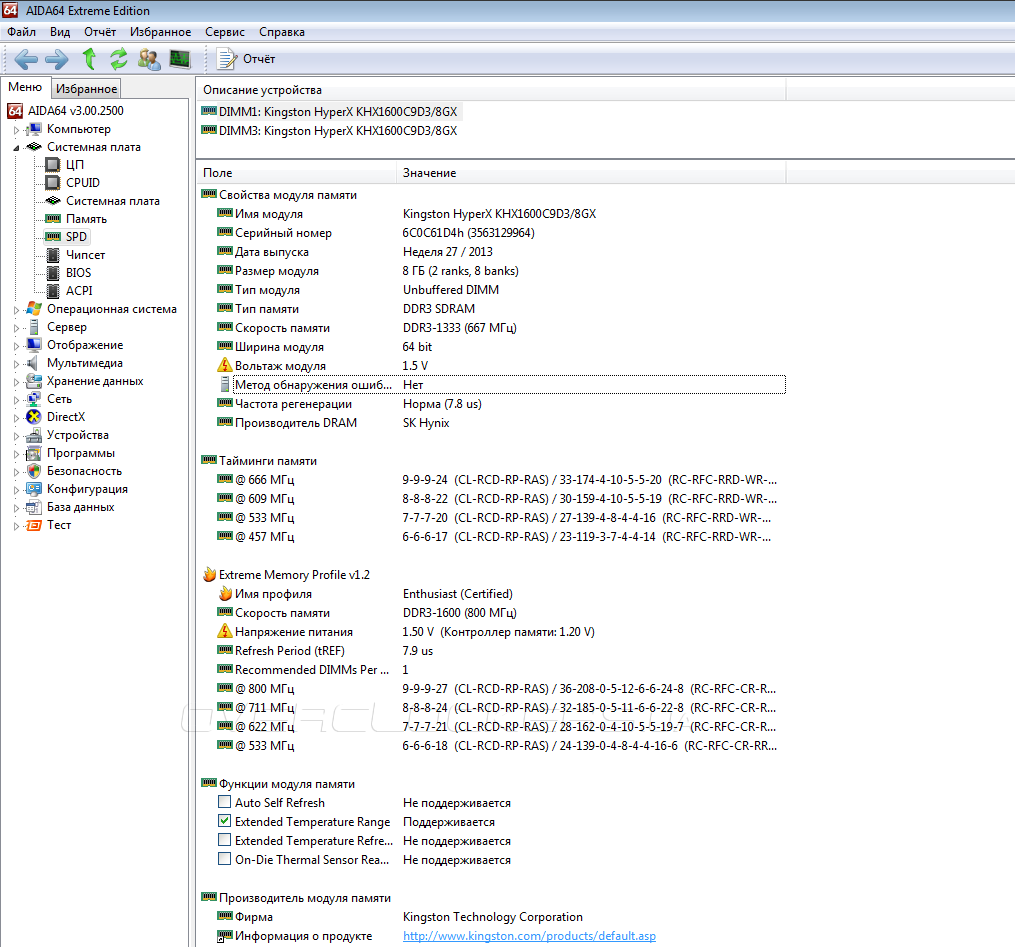

Модули памяти рассчитаны на номинальную частоту 1600 МГц с задержками CL9-9-9-27. Рекомендуемое значение Command Rate не указано. Штатное напряжение питания составляет 1,5 В. Соответствующие значения прописано в SPD в виде профиля XPM. Кроме того в прошивки присутствуют и стандартные наборы задержек по JEDEC. Никаких профилей с напряжением выше, чем полтора вольта в SPD не прописано, то есть набор памяти позиционируется как низковольтный, а не оверклокерский.

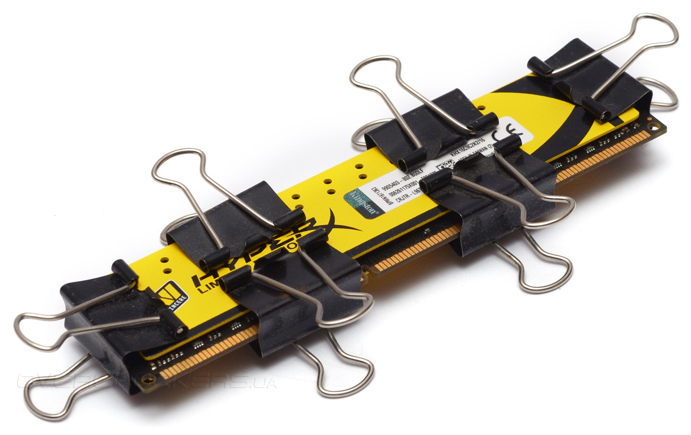

Несмотря на то что разобрать планку памяти было довольно проблематично, собрать её в исходное состояние не вызвано никаких затруднений. Липкая с двух сторон термопрокладка, которая удерживает пластину радиатора на чипах, оказалась очень качественной. И даже после прогрева и разборки она остаётся мягкой и клейкой. Поэтому для сборки нужно всего лишь расположить «термолипучку» на своём месте, затем хорошо прижать половинки радиатора. Для надёжности можно на несколько минут зажать собранный модуль прищепками. После сборки память не отличить от новой.

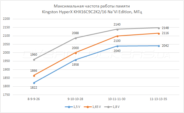

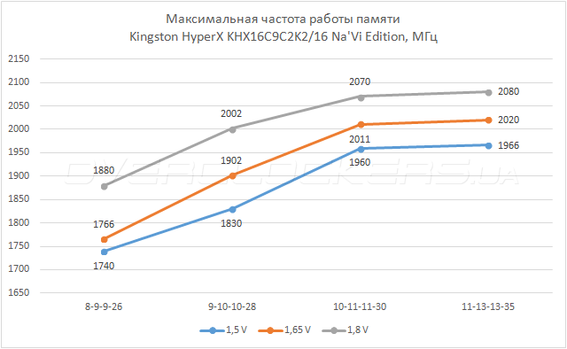

Разгонный потенциал изучался с четырьмя наборами таймингов, актуальными для данных планок памяти: 8-9-9-26, 9-10-10-28, 10-11-11-30 и 11-13-13-35 с Command Rate 1T. Стоит отметить, что эти наборы задержек отличаются от тех, с которыми мы тестируем память на базе чипов Hynix. Задержки подбирались опытным путём, так как никаких данных о разгоне памяти на базе микросхем Nanya NT5CC512M8BN-DI нам найти не удалось. Второстепенные задержки не изменялись и находились в режиме Auto. Напряжение питания модулей составляло 1,5, 1,65 и 1,8 вольт, «системного агента» поднималось до 1,15 В, для контроллера памяти — до 1,25 В.
Результаты разгона
Частотные показатели памяти Kingston HyperX KHX16C9C2K2/16 Na’Vi Edition оказались ниже ожидаемых нами. Чипы Nanya явно не подходят для значительного разгона. Так даже протестированный ранее комплект бюджетной низковольтной памяти Hynix обошёл по частоте новинку. Кроме того стоит отметить специфический характер разгона чипов NT5CC512M8BN-DI. Микросхемы неплохо ведут себя при низком напряжении, показывая частоты заметно выше номинальных. При этом повышение напряжения даже до 1,8 В не позволяет получить частот свыше 2200 МГц. Ослабление задержек до CL11-13-13-35-1T вообще не даёт практически никакого прироста относительно режима CL10-11-11-30-1T. То есть на высокую тактовую частоту память не рассчитана. Наиболее оптимальным режимом можно считать 2100 МГц при CL10-11-11-30-1T. Для большей убедительности полученных результатов тест также был проведён на платформе LGA1155 с отборным Intel Core i7-3770K.
Итак, чуда мы не увидели. Результаты разгона оказались закономерно ниже, чем с процессором Intel Core i7 4770K. А у последнего контроллер памяти совершеннее и быстрее, чем у предшественника, что и повлияло на итоговую частоту. И вновь увеличение задержек не даёт никакого прироста.
Нужно сказать и пару слов о температурном режиме модулей. Для замера температуры радиаторов и чипов оперативной памяти мы используем инфракрасный термометр с погрешностью измерения около одного градуса Цельсия. Температурные показатели модулей находятся в среднем на 8–9 градусов выше, чем у планок с чипами Hynix последних поколений в аналогичных режимах функционирования. Однако дополнительное охлаждение модулей Kingston Na’Vi Edition не принесло желаемого увеличения разгонного потенциала. То есть температурный режим не является ограничивающим фактором. А в режимах, которые отображены на графиках, память может стабильно работать вне зависимости от наличия или отсутствия дополнительного охлаждения.
