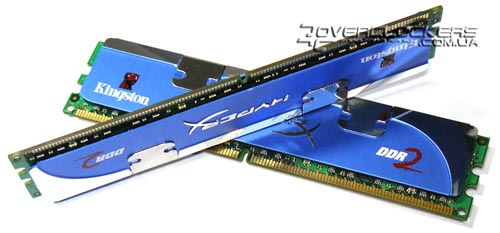

Kingston HyperX KHX8500D2K2/2G

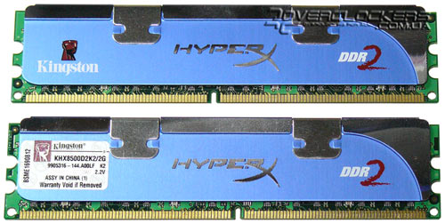

Комплекты HyperX KHX8500D2K2/2G поставляются в стандартной для Kingston пластиковой упаковке, дизайн которой уже не изменяется на протяжении долгих лет — только увеличивается в количестве секция для модулей. В данном случае, естественно, секций две, а вот для платформы Nehalem, скорее всего, их будет уже три. Под одной из планок находится инструкция по установке памяти.

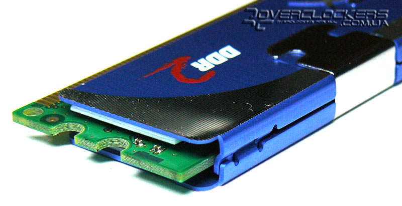

Модули KHX8500D2K2/2G, выполненные на PCB зеленого цвета, оснащаются обновленными фирменными радиаторами, которые используются для памяти стандарта DDR3 этого производителя. Для лучшего крепления, кроме прижимов, хитспридеры дополнительно приклеены к чипам термолипучкой.
Из-за рельефной формы радиатора с каждой стороны модуля используется два слоя термопрокладки, что не лучшим образом скажется на тепловом режиме микросхем, расположенных с краю планок.

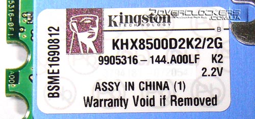

При более детальном осмотре оказалось, что на наклейке каждого модуля отсутствует какая-либо конкретная информация относительно характеристик памяти, кроме частоты, которую необходимо высчитать из пропускной способности, и напряжения питания.
Объем комплекта и какие именно тайминги можно установить указаны только на упаковке. Правда, из задержек присутствует лишь CAS Latency — остальные придется выбирать самим. Нет, конечно, догадаться можно, что имелось в виду 5-5-5, но tRAS в таком случае может быть либо 15, либо 18, а что же подразумевал производитель остается загадкой.
Из «полученной» информации мы в итоге имеем комплект объемом 2 ГБ, рассчитанный на частоту 1066 МГц при CL5 и напряжении 2,2 В. Возможно, в SPD прошиты все интересующие нас характеристики? Но, ни CPU-Z, ни MemSet, ни Everest так и не обрадовали нас ожидаемыми результатами. Все, что можно было увидеть, так это стандартные характеристики для частот 400, 533 и 800 МГц, при этом тайминги равнялись 3-3-3-9, 4-4-4-12 и 5-5-5-18 соответственно, а напряжение — 1,8 В.
Изучив сайт производителя, оказалось, что рассматриваемые наборы памяти рассчитаны на задержки вида 5-5-5-15, а если у вас имеется материнская плата на базе чипсета NVIDIA, то необходимо приобретать комплекты KHX8500D2K2/2GN, у которых уже прописаны профили EPP со всеми необходимыми данными.

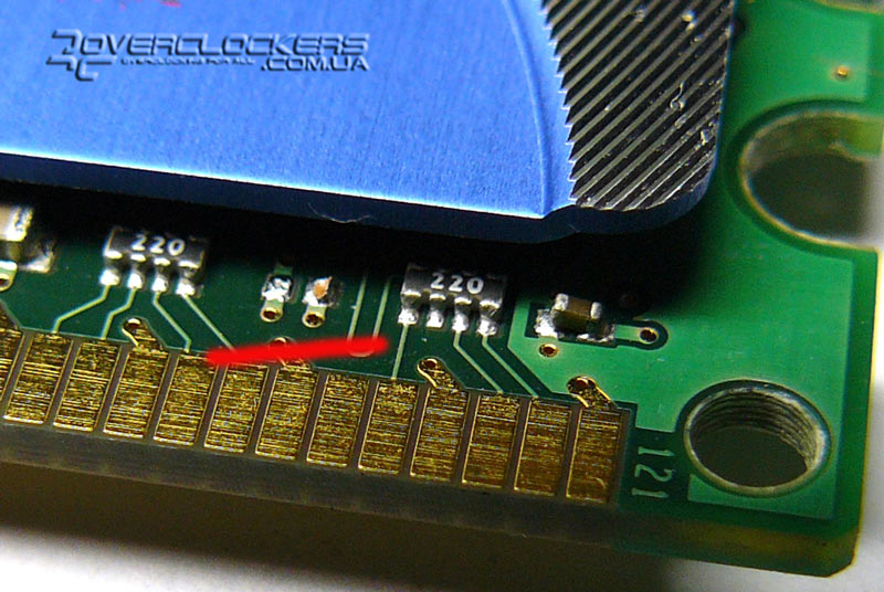

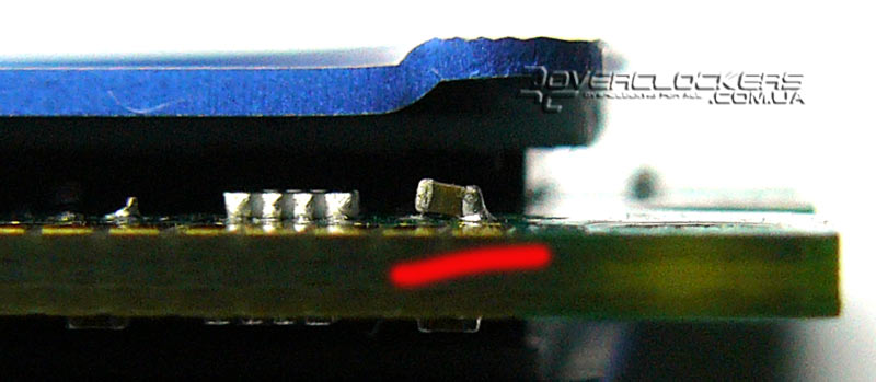

Теперь о негативных моментах. Во время осмотра одной из планок от нее отпал микроэлемент. Да, взял и отпал. Сразу же возник вопрос — как же так, ведь грубая сила не использовалась? Сколько «крутили-вертели» разную память — никогда такого не происходило.
Ответ оказался совсем рядом — в том же самом месте был еще один элемент, припаянный лишь с одной стороны, а между другой и контактной площадкой платы можно было просунуть волосок! Такого качества пропайки достаточно чтобы оторвать микроэлемент, даже зацепив его случайно.
Подобного от именитого производителя мы, конечно, не ожидали. В итоге запланированное тестирование пришлось сократить до выяснения разгонного потенциала одного комплекта. Бракованная память хоть и функционировала стабильно, но ее использование, возможно, повлияло бы на конечные результаты.

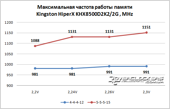

Разгонный потенциал выяснялся для двух наборов таймингов, 4-4-4-12 и 5-5-5-15, которые на данный момент времени являются самыми актуальными.
Результаты тестирования
При номинальном напряжении в 2,2 В и таймингах 4-4-4-12 максимальной частотой оказалось 981 МГц, что является крайне низким результатом для планок DDR2-1066 объемом 1 ГБ. Поднятие напряжения до 2,26 В прибавило еще 10 МГц, но достигнуть 1000-мегагерцовой отметки так и не удалось.
С задержками 5-5-5-15 удалось пройти все тесты на частоте 1088 МГц, а при поднятии напряжения питания до 2,24 В покорились уже 1131 МГц. Увеличив напряжение до 2,3 В (при массовой деградации всего, что может только деградировать, это достаточно большое значение) мы достигли потолка в 1151 МГц. Дальнейшее повышение напряжения на потенциал памяти уже не повлияло.
