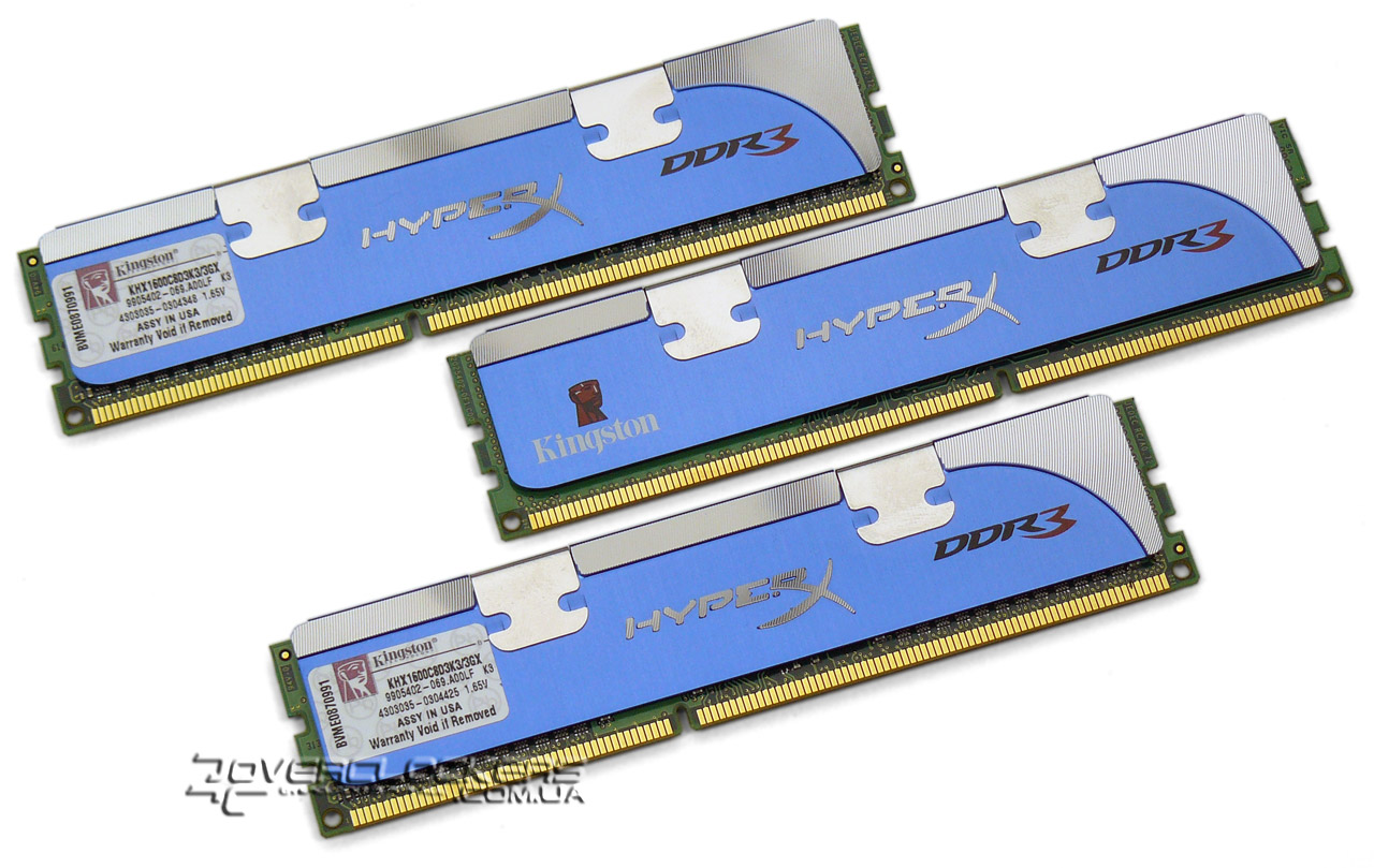

Kingston KHX1600C8D3K3/3GX (3x1GB, DDR3-1600, CL8-8-8-24)
Первым рассмотрим комплект Kingston KHX1600C8D3K3/3GX, который, как и все наборы памяти этого бренда, поставляется в небольшой коробочке из полистирола с прозрачной крышкой. Привычная пропускная способность планок, используемая при обозначении моделей уже более не используется и на этикетке указана эффективная частота, на которой функционируют модули. Такой подход позволяет точно определиться с возможностями того или иного комплекта, а не проводить «космические» расчеты для определения характеристик памяти.
![Kingston HyperX Kingston HyperX](/memory/kingston-ddr3-1600-1800/02-kingston-ddr3.jpg)
Модули ничего особенного собой не представляют — это все те же планки HyperX с обычными фирменными радиаторами. Cистемами охлаждения увеличенной высоты оснащается уже память серии T1 (можно определить по маркировке модулей — например, KHX1600C9D3T1K3/6GX).
Чипы расположены лишь с одной стороны печатных плат, хотя, как обычно, на планках установлены обе половинки радиатора — просто с другой стороны вместо микросхем памяти имеется плотная прокладка по всей длине модуля.
