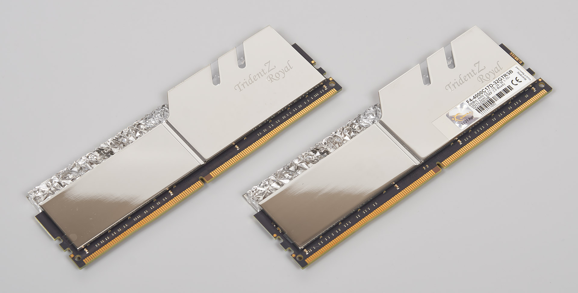

Набор памяти поставляется в черной однотонной картонной коробке без какой-либо красочной полиграфии и скорее напоминает упаковку ювелирных украшений, чем обычных компьютерных комплектующих.
И столько пафоса было вложено не зря — открыв коробку видим два серебристых «слитка», расположенных в форме из вспененного материала. Дополнительно в комплекте присутствуют вкладыш с предложением зарегистрировать приобретенный продукт, наклейка с логотипом компании и салфетка из микрофибры для протирки планок.
G.Skill Trident Z Royal F4-4000C17D-32GTRSB

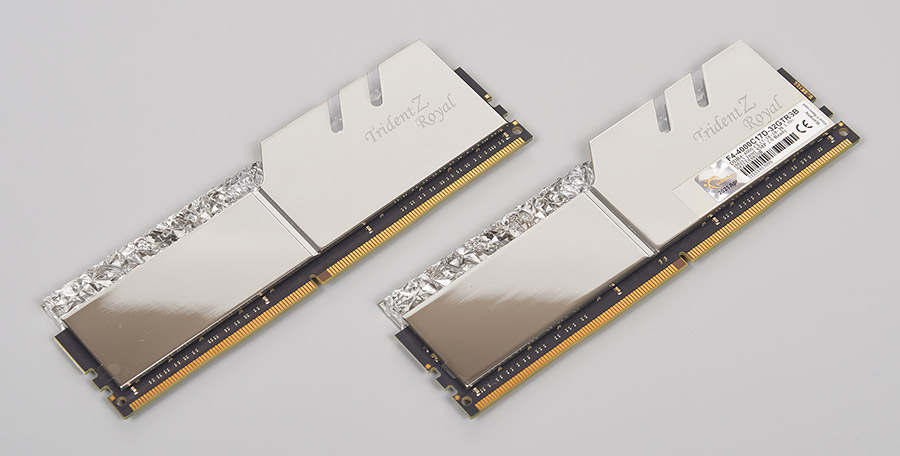

И честно говоря, тряпочка лишней не будет, так как модули обладают глянцевым покрытием на радиаторах, весьма маркие и на них запросто остаются отпечатки пальцев, а если их вовремя не протереть, то следы имеют шанс сохраниться навсегда. Частично от загрязнения спасает заводская пленка, по после установки модулей в материнскую плату ее стоит все же снять, чтобы она не сказывалась на теплоотдаче радиаторов.

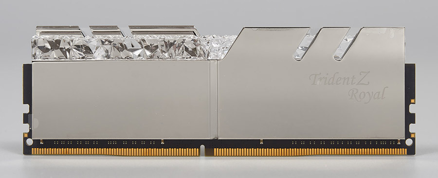

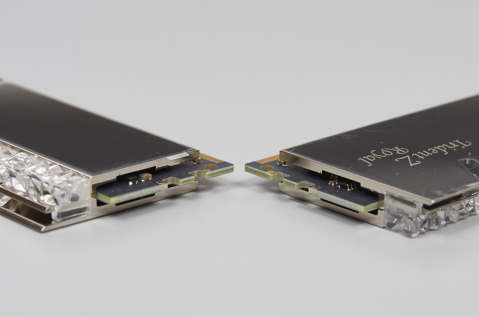

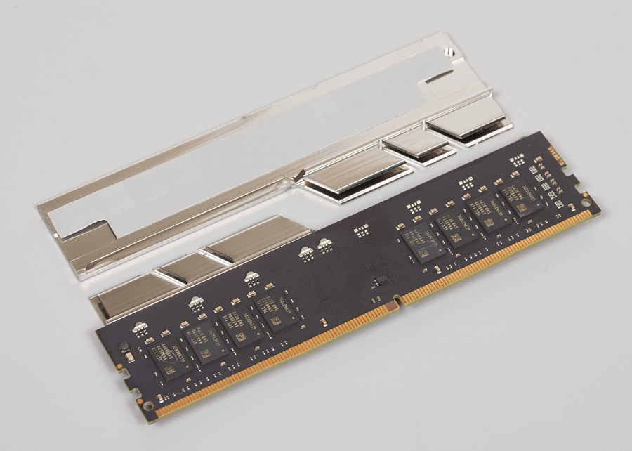

По форме планки такие же, как и первые Trident Z, но вместо анодирования теперь применено гальваническое покрытие серебристого цвета, а прозрачная пластиковая вставка выполнена с гранями как у драгоценных камней. Выглядит гламурно, но не всем такой вид по нраву.
Половинки радиаторов выполнены путем фрезеровки из довольно-таки толстого куска алюминиевого сплава и крепятся к чипам за счет «термолипучки». Световод проходит в верхней части внахлест, что повышает жесткость всей конструкции.

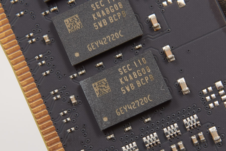

Учитывая объем каждой планки, равный 16 Гбайт, на PCB распаяно 16 микросхем Samsung K4A8G085WB-BCPB, по восемь штук с каждой стороны.

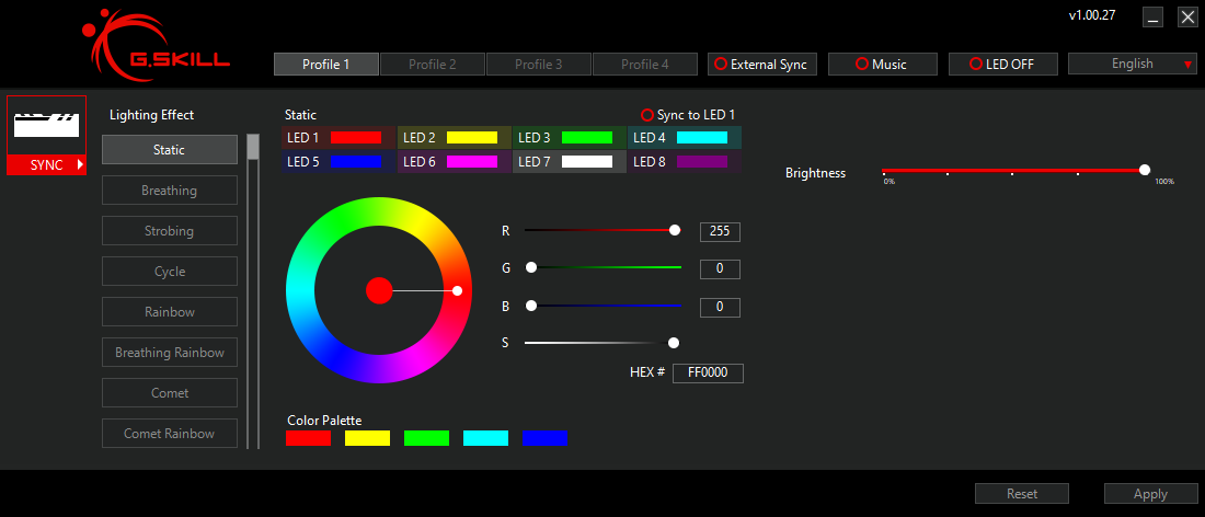

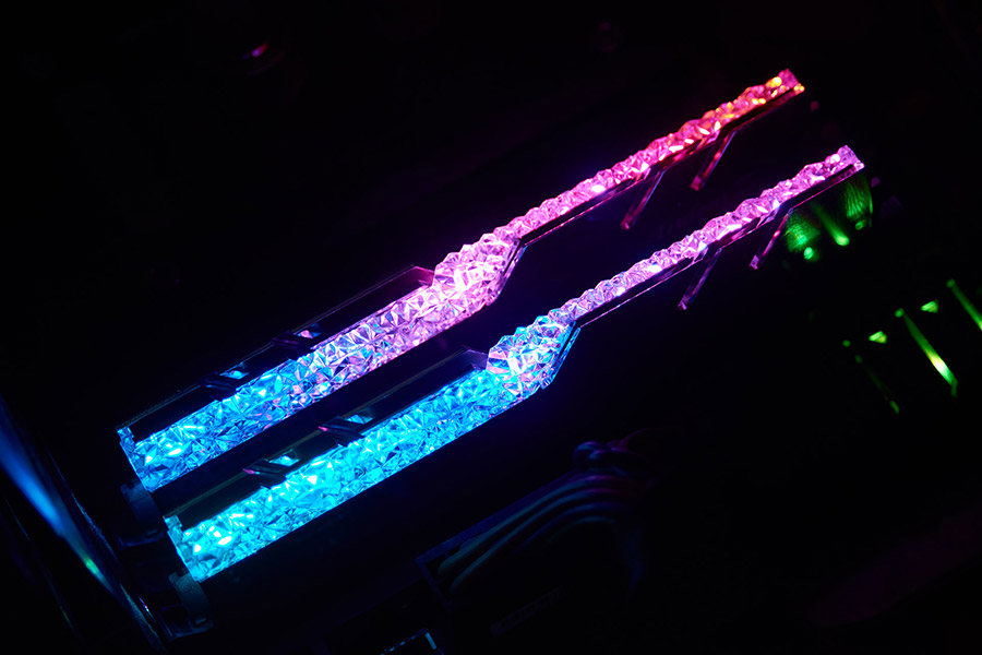

Управление подсветкой можно производить как фирменной утилитой, так и программами производителей материнских плат, а это Asus Aura Sync, Gigabyte RGB Fusion, MSI Mystic Light и ASRock Polychrome Sync.
Синхронизация между модулями отсутствует, но за счет формы световода создаются красивые разноцветные эффекты, так что даже при асинхронной работе они выглядят весьма неплохо.

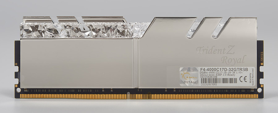

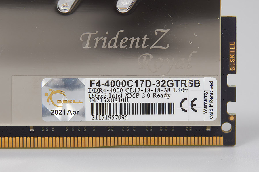

На каждой планке присутствует наклейка с названием комплекта и указанием его частоты, таймингов, рабочего напряжения, объема и количества модулей в комплекте. Достаточно информативно, учитывая, что некоторые производители, даже первого эшелона, этим не парятся.
Двухканальный комплект G.Skill Trident Z Royal F4-4000C17D-32GTRSB объемом 32 Гбайт рассчитан на частоту 4000 МГц с таймингами 17-18-18-38 при напряжении 1,4 В. Естественно, такие настройки будут доступны после активации XMP, до того момента память будет функционировать в режиме по JEDEC.

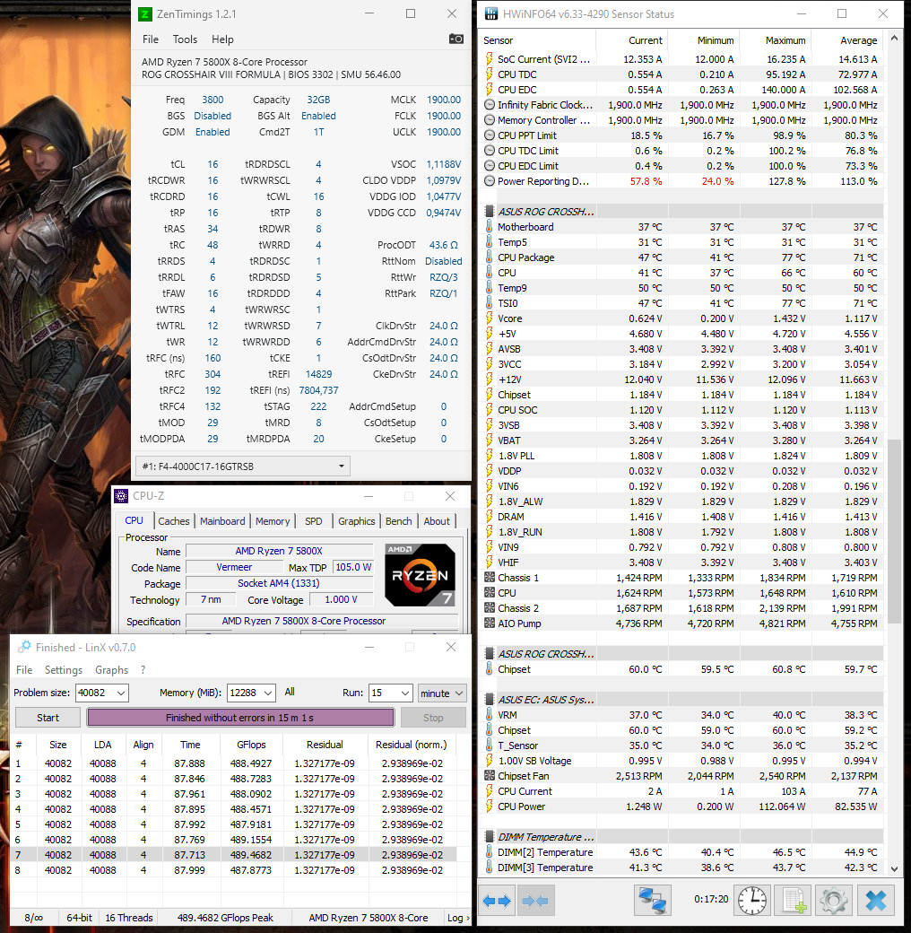

Тестирование проводилось в среде Windows 10 x64. Для проверки на стабильность разгона модулей использовалась программа LinX 0.7.0 AMD Edition в течение 15 минут, объем памяти в которой устанавливался на отметке 12288 МБ. Для дополнительно проверки использовался бенчмарк y-crancher с максимальной задачей для всего объема ОЗУ. Вычислительные ядра процессора работали на частоте по умолчанию, напряжение на SoC выставлялось на уровне 1,131 В. На всех частотах память работала с Command Rate, равным 1. Модули дополнительно обдувались 92-мм вентилятором.
Результаты тестирования
Конечно, для нашего комплекта было бы лучше использовать современную платформу Intel, так как она позволяет без проблем увеличивать частоту памяти свыше 4000 МГц, но с выходом процессоров Rocket Lake-S эффективность высокочастотного ОЗУ свелась на нет и значения выше 3600–3800 МГц переводят контроллер памяти в медленный режим. А вот для решений AMD с ядром Vermeer можно получить максимум производительности на частоте 3800–4000 МГц, в зависимости от экземпляра CPU, что выглядит более интересно.

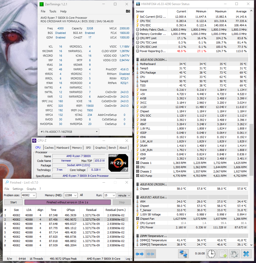

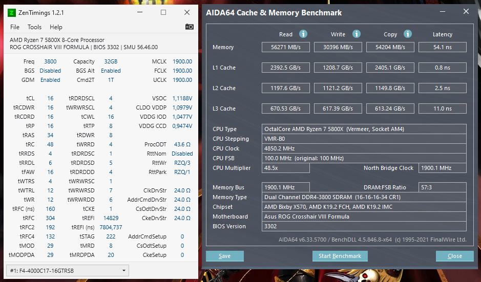

Учитывая, что наш Ryzen 7 5800X неохотно берет 2000 МГц для шины Infinity Fabric, ограничимся стабильными 1900 МГц, что в конечном итоге дает нам 3800 МГц по памяти, а тюнинг всех задержек позволяет неплохо снизить латентность, в чем мы убедимся ниже.
В таком режиме система сохраняла полную стабильность и можно было даже пройти несколько проходов бенчмарка игры Shadow of the Tomb Raider, которая отличается большой чувствительностью к переразгону памяти.

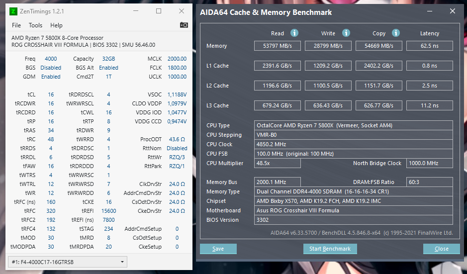

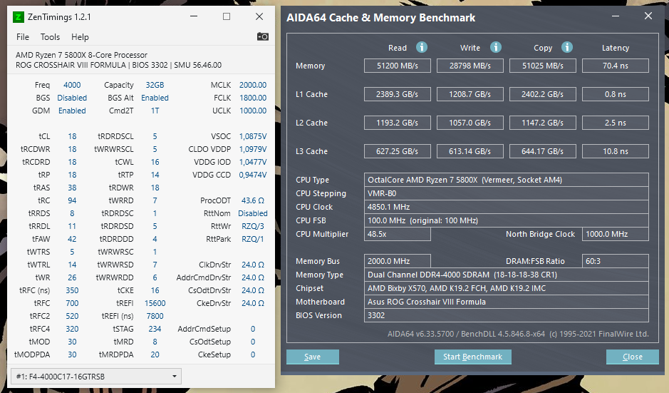

Теперь взглянем на возможности комплекта при работе на родной частоте. Правда, в таком случае, шина IF будет функционировать на 1800 МГц, а контроллер памяти — на 1000 МГц, зато тайминги останутся на прежнем уровне, за исключением RFC и RDWR, которые пришлось поднять до 320 и 9 соответственно.
Здесь также не было никаких проблем со стабильностью, и система проходила все тесты, включая Shadow of the Tomb Raider. Напряжение питания, как и в случае с 3800 МГц, равнялось 1,425 В.
