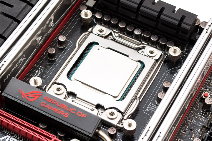

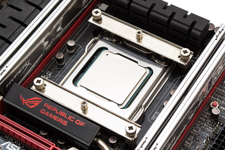

Для теста эффективности Zalman CNPS20X использовалась платформа Intel LGA2011 с процессором Intel Core i7-4960X. Процесс установки прост и, как обычно, начинается с крепления винтовых стоек, которые закручиваются вручную.
На стойки ставятся крепежные лапы, которые фиксируются крестовыми гайками. Здесь уже пригодится отвертка. Лапы лучше придерживать при затягивании гаек так, чтобы они был на максимальном удалении от процессора. Перед нанесением термопасты стоит примерить кулер и убедиться, что все крепежные отверстия совпадают.

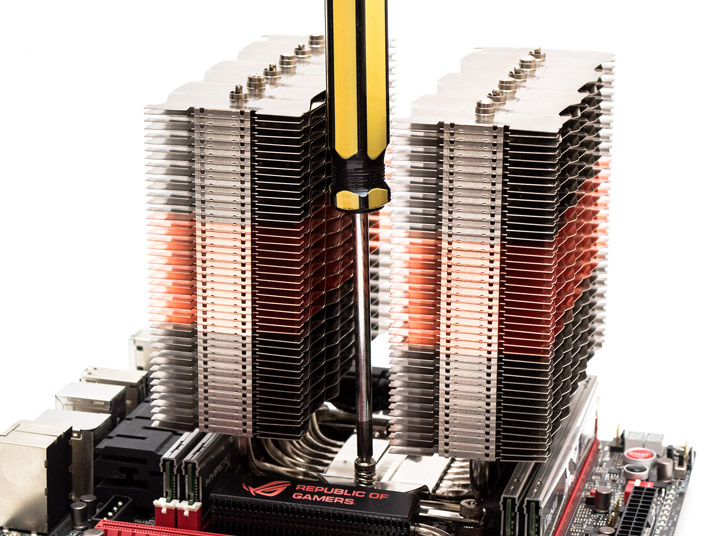

Далее наносим термоинтерфейс и двумя подпружиненными винтами с отверткой прикручиваем радиатор. Делать это в корпусе будет не удобно, поскольку винты придется придерживать чем-то на начальном этапе монтажа.

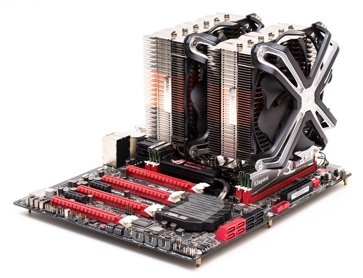

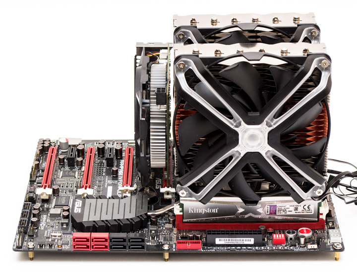

Остается закрепить оба вентилятора на свои места и подключить их к питанию. С этой стороны смотрится красиво.

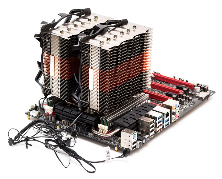

Но с другой не очень. Обилие длинных проводов придется куда-то прятать.

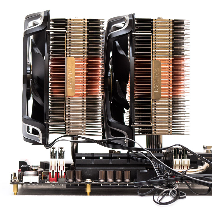

Предположение о конфликте с памятью подтвердилось. Но он не настолько значительный, как ожидалось. При установке четырех модулей стандартной высоты в 33 мм можно выровнять положение переднего вентилятора, так, чтобы он не сильно превышал высоту радиатора. В таком случае суммарная высота кулера будет равна приблизительно 173 или 175 мм. Если использовать два модуля памяти, вентилятор можно опустить максимально вниз. Но с высокими радиаторами памяти пропеллер придется задирать слишком высоко, что снизит его эффективность. Потому лучше обойтись без этого.
Первый слот расширения PCI Express находится предельно близко к кулеру. Но туда все еще можно поставить видеокарту. Убедитесь только, что зазора хватает, и никакие детали не соприкасаются между собой.

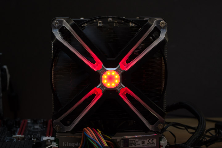

ARGB-подсветка вентилятора выглядит неудовлетворительно. Восемь светодиодов в центральной части и по два в начале каждого крыла рамки светятся слабо и в целом кажутся тут лишними. Вентилятор посередине практически незаметен. Кроме того, в комплекте нет никакого контроллера, и если материнская плат лишена соответствующего разъема, то подсветка кулера работать не будет.

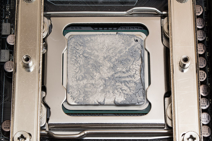

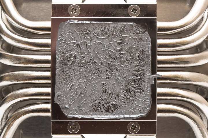

Отпечаток термопасты на подошве кулера и крышке процессора свидетельствует об отличном и равномерном прижиме между ними.
