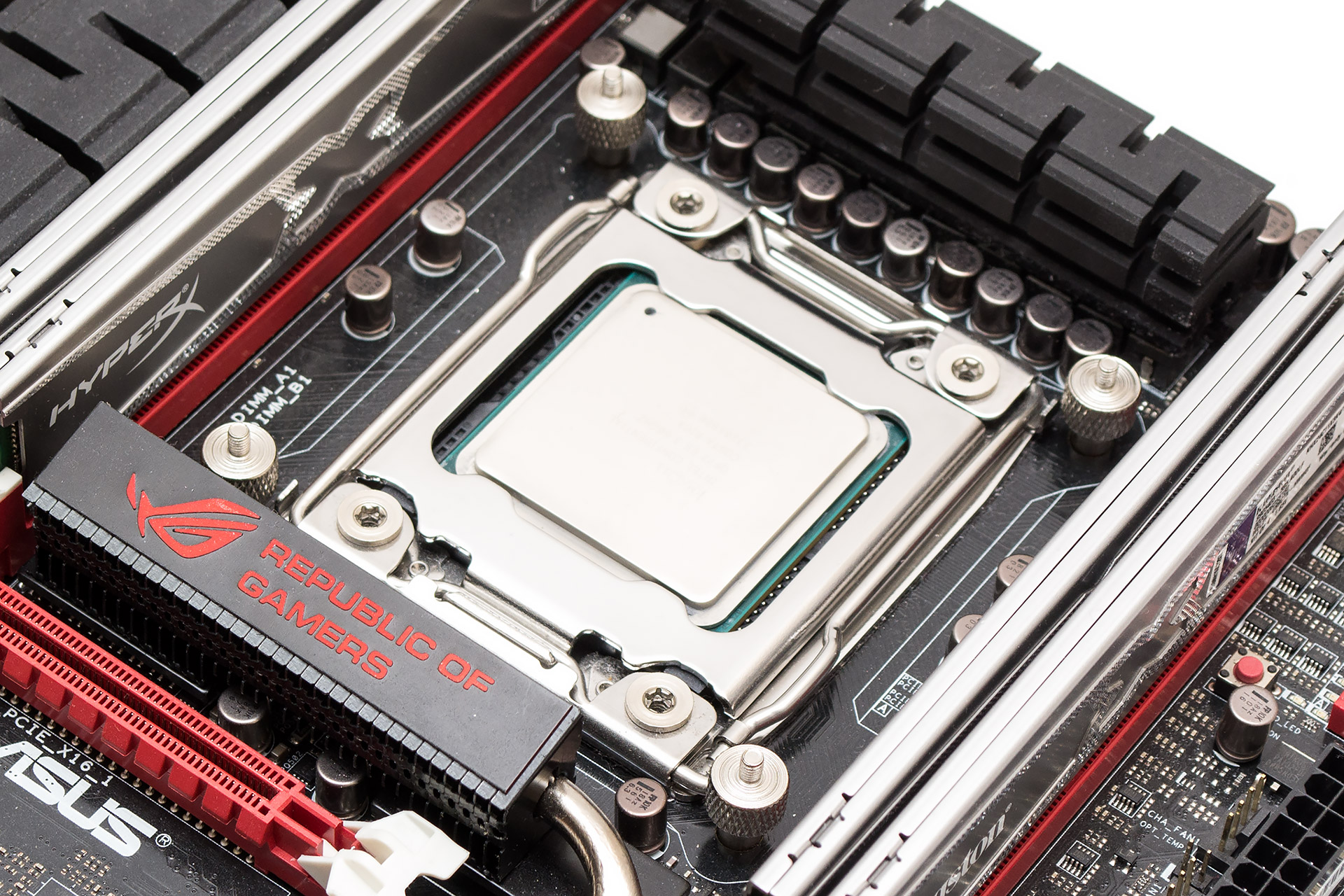

Для теста эффективности Zalman CNPS16X использовалась платформа Intel LGA2011 с процессором Intel Core i7-4960X. Процесс монтажа начинается с установки винтовых стоек, которые закручиваются вручную.

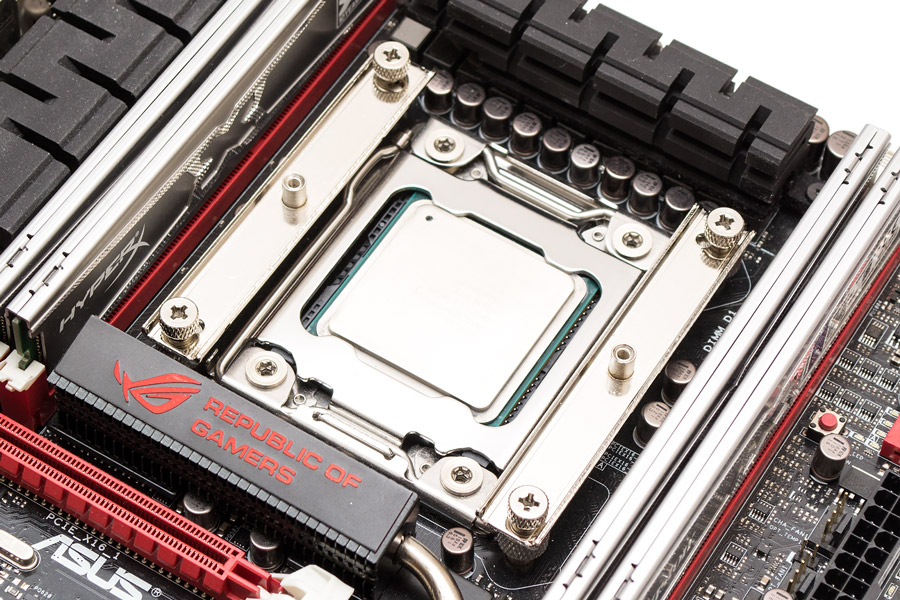

На стойки ставятся крепежные лапы, которые фиксируются крестовыми гайками.

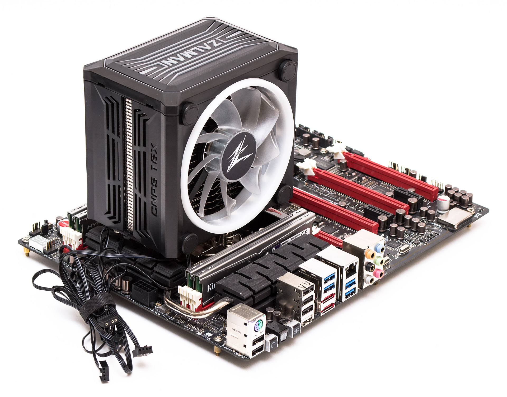

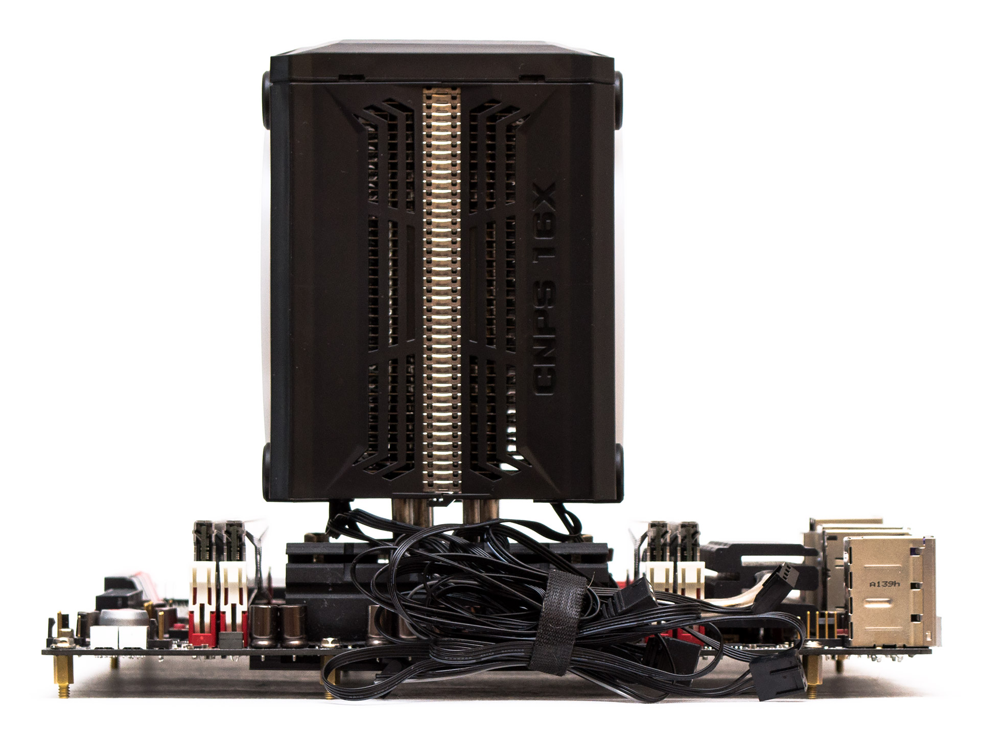

Как и в старших моделях, от кулера идет пять очень длинных проводов. Придется постараться, чтобы правильно разложить их в корпусе.

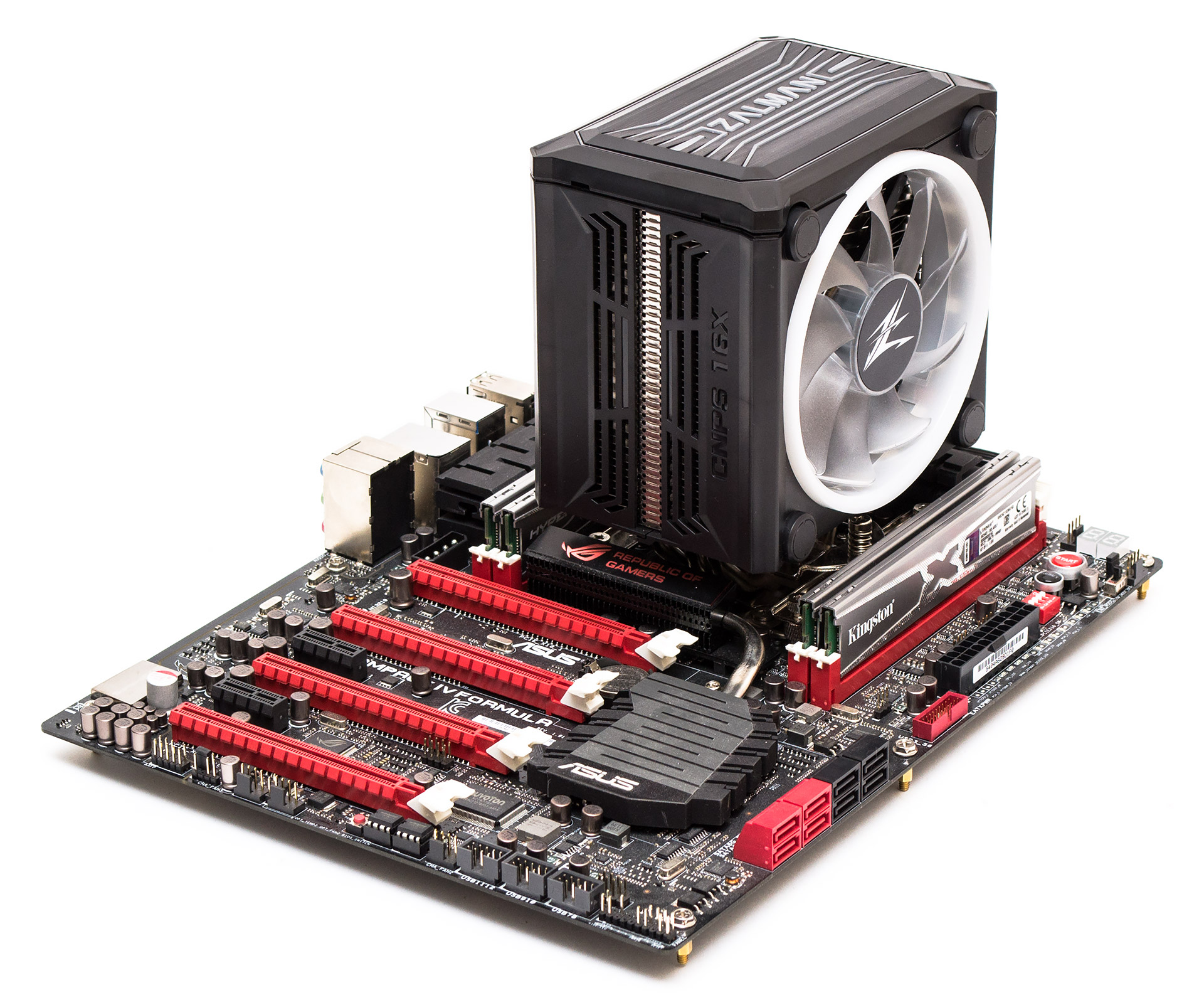

Конфликта с памятью у кулера на данной платформе нет и вероятно, что не будет и на других процессорных разъемах. А если будет, то память придется устанавливать до монтажа вентилятора и следить за тем, чтобы она была не выше 34 мм.
Первый слот расширения PCI-E находится очень близко к кулеру, но не мешает установке видеокарты. А вот чтобы нажать на защелку слота, придется искать подручные средства, палец туда уже не пролезет.

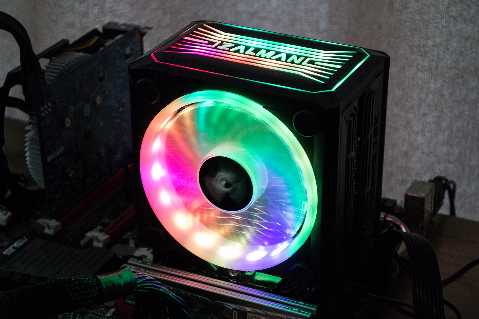

Светится кулер со всех сторон, красиво и ярко. Но лишь в том случае, если на материнской плате есть подходящий разъем управления подсветкой, поскольку своего контроллера в комплекте нет.

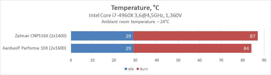

Системы охлаждения сравнивались между собой по соотношению уровня шума к общей эффективности.
Вентиляторы на нашем экземпляре Zalman CNPS16X оказались довольно тихоходными и не смогли раскрутится выше 1400 об/мин, создавая при этом 56 дБ (А) шума. Стоит отметить, что хотя шумомер и зафиксировал такую громкость, субъективно она не вызывала особого раздражения, поскольку в фоне не было слышно паразитных шумов. А на пониженных оборотах кулер практически бесшумный. Для того, чтобы добиться аналогичного шума от оппонента Aardwolf Performa 10X, скорости его пропеллеров были выставлены на 1600 об/мин.
Посмотрим на график температур для каждого уровня шума.
Zalman CNPS16X продемонстрировал вполне ожидаемый уровень эффективности для кулера на четыре тепловые трубки и с прямым контактом основания. Кулер на самом деле способен отвести около 150 ватт тепла, хотя это значение находится близко к пределу его возможностей. Он оказался на три градуса слабее, чем Aardwolf Performa 10X, впрочем, в стоковом варианте без второго вентилятора у Performa, они показали бы приблизительно одинаковый результат. Другими словами, радиатор у CNPS16X сделан хорошо, но ограничение максимальных оборотов пропеллеров не дает ему раскрыться в полной мере. Это конечно оправдано с точки зрения потребителей, которым не нужны рекорды, а требуется относительная тишина в работе.
