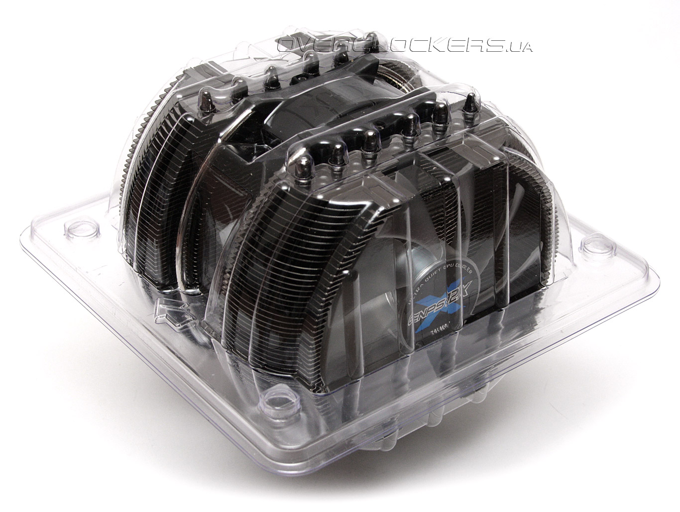

Устройство поставляется в довольно крупной картонной коробке. Стиль ее оформления в общих чертах подобен таковому для модели CNPS11X — преобладание темных тонов и разнообразие рекламной информации на всех гранях.
Комплект поставки размещен на специальном картонном выступе:

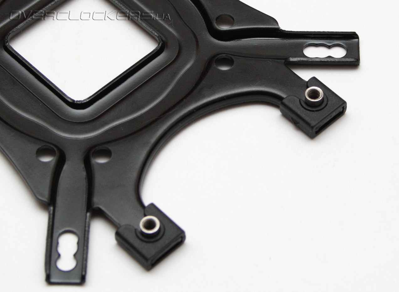

- универсальная усилительная пластина;
- термопаста Zalman ZM-STG2;
- прижимная клипса и две монтажные пластины;

Непосредственно сам кулер зафиксирован внутри коробки в пластиковом блистере.

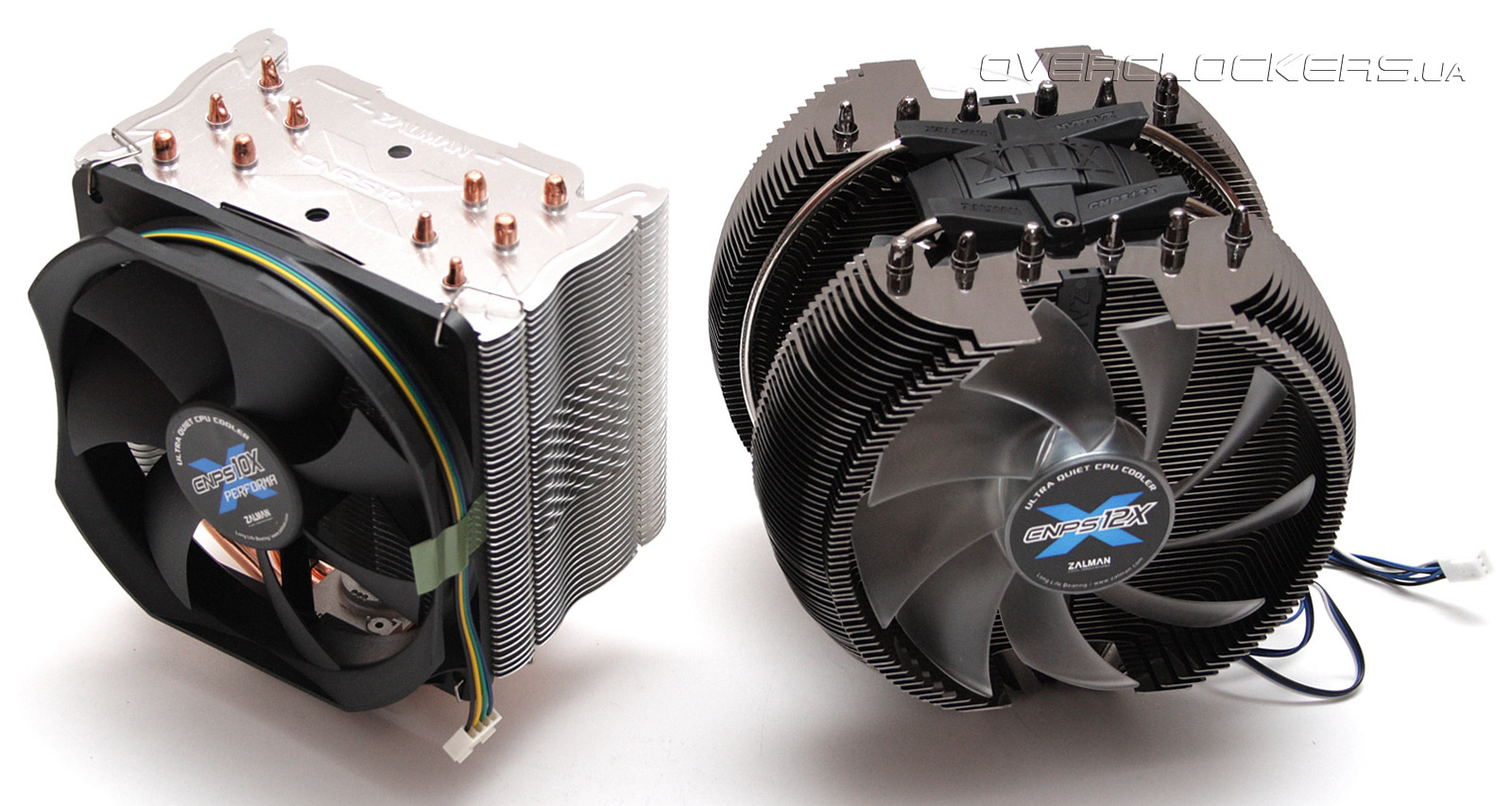

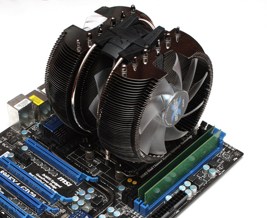

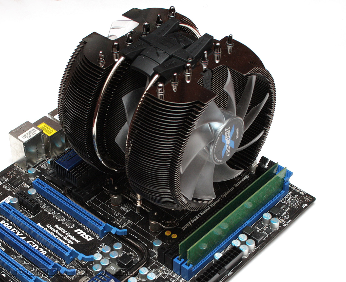

Первое впечатление от новинки — смесь внешнего вида CNPS9900 с современными тенденциями кулеростроения. Фактически, перед нами двухбашенная конструкция, но с очень необычной формой пластин и сразу тремя предустановленными 120-мм вентиляторами.
Такая оригинальная компоновка повлекла за собой ряд спорных моментов: центральные тепловые трубки значительной своей частью попадают в мертвую зону сразу всех трех вентиляторов; в свою очередь, окончания центральных пластин размещены слишком далеко от теплоносителя.
Толщина пластин радиатора составляет 0,5 мм, расстояние между пластинами — около 2 мм. Используется шесть тепловых трубок диаметром 6 мм. Основание кулера немного смещено относительно линии вертикальной симметрии радиатора. Сделано это для того, чтобы после установки на материнскую плату, радиатор устройства не выступал за ее верхний край.
Вес CNPS12X составляет ровно 1000 грамм, габариты — 151 (Ш) х 132 (Г) х 154 (В) мм. Заявленная площадь теплообмена достигает 9635 квадратных сантиметров, что не слишком много для такого массивного кулера.
Компания Zalman любит выпускать решения с эффектным внешним видом и проработанными мелкими деталями. Рассматриваемая модель в этом плане не исключение. Вверху и внизу, между башнями, закреплены декоративные пластиковые накладки, которые соединяются между собой трубками, отчасти напоминающими теплопроводные.
При необходимости декоративные пластиковые элементы можно с легкостью снять.
Следов клея или припоя между трубками и пластинами нет: скорее всего, ребра попросту напрессованы на тепловые трубки.

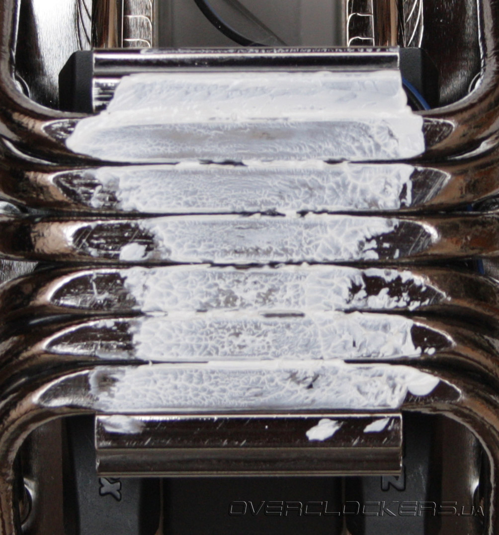

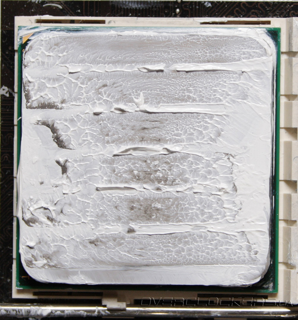

Основание кулера выполнено с применением технологии прямого контакта. Тепловые трубки расположены вплотную друг к другу. Качество обработки среднее — видны шероховатости и царапины.
Кроме того, основание нашего экземпляра оказалось немного выпуклым.
Интересной особенностью CNPS12X является дизайн заднего вентилятора. На его лопастях находятся насечки, видимо, призванные направить поток воздуха в нужную сторону.
Вентиляторы установлены таким образом, что общий исходящий поток воздуха направлен в одну сторону. Традиционно для топовых моделей Zalman, они оснащены фиолетово-синей подсветкой.

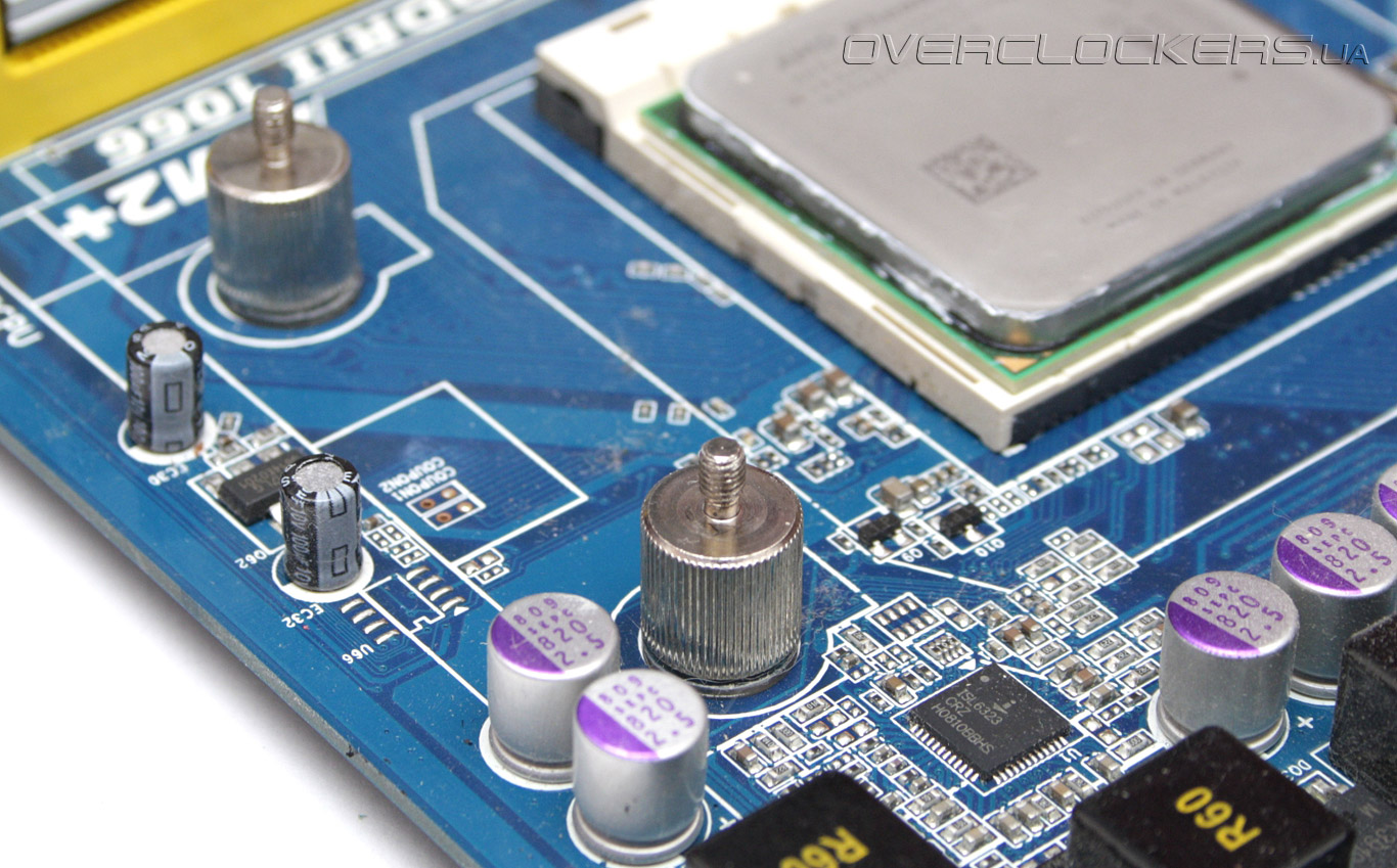

Процедура установки довольно проста. Сперва необходимо закрепить специальные гайки в усилительной пластине.
Затем, прикрепив изолирующие прокладки на соединяющие втулки, ввинтить их в «бекплейт» через монтажные отверстия на материнской плате.

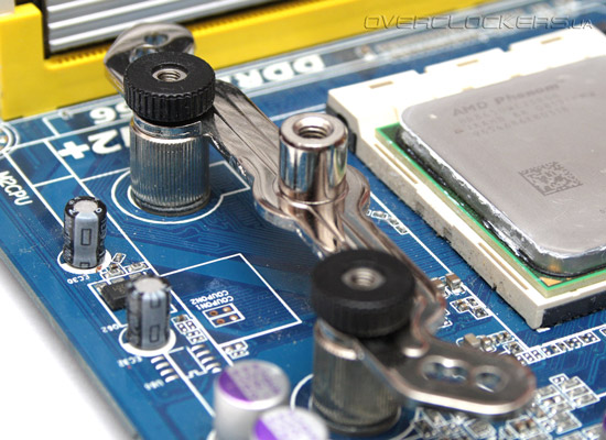

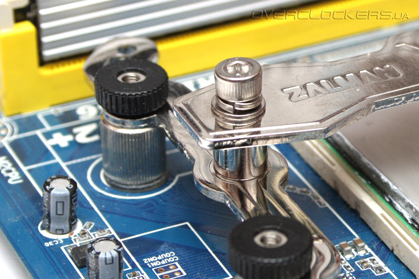

После — закрепить опоры для прижимной клипсы.
Наконец, установив кулер на теплораспределитель процессора, необходимо зафиксировать клипсу.
Кулер, установленный на материнскую плату, смотрится весьма внушительно.

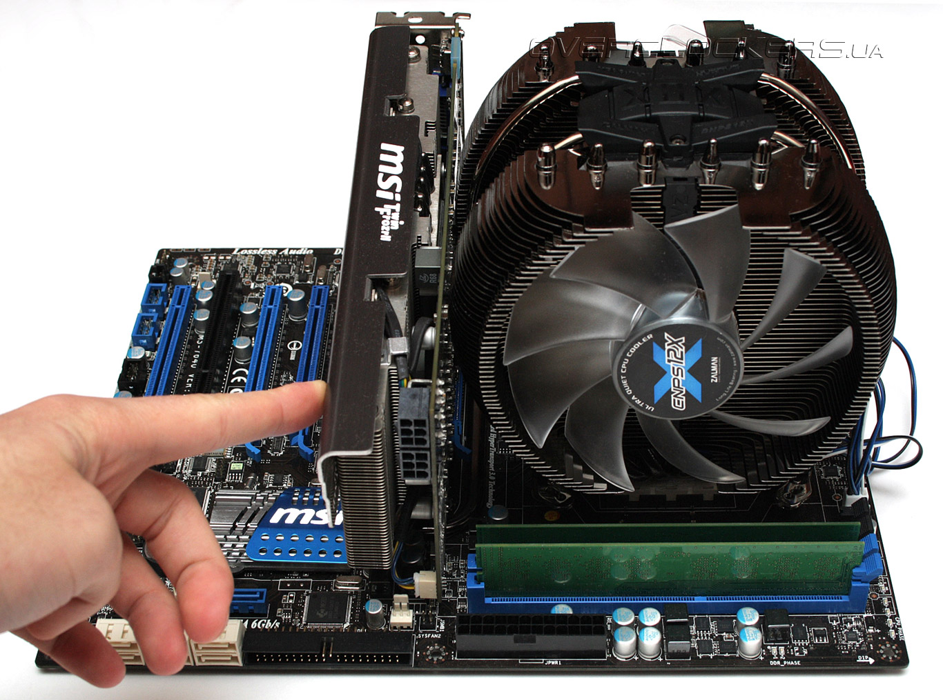

После установки CNPS12X на большинстве материнских плат, скорее всего, окажутся заблокированными два соседствующих с процессорным разъемом слота памяти. Также, из-за смещения подошвы кулера, с высокой долей вероятности будет недоступен ближайший к процессорному разъему слот расширения.
Данному факту наверняка будут не рады любители компактных материнских плат и владельцы систем с несколькими установленными видеокартами.
Как уже было замечено ранее, основание нашего экземпляра оказалось немного выпуклым, что особенно заметно по отпечатку термопасты.

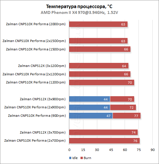

Тестирование проводилось на открытом тестовом стенде. Температура в помещении была на уровне 23 градусов Цельсия. Прогрев CPU осуществлялся с помощью 15-минутного прогона утилиты OCCT 3.1.0 в режиме Linpack 64-бит. Считывание значений температур также ложилось на плечи этой программы. Для каждого режима запуск теста осуществлялся дважды с промежутком в 10 минут.
Температура в нагрузке представляет собой усредненное значение полученных результатов. Температура в простое фиксировалась только на значении 900 об/мин для каждого из кулеров через 15 минут после окончания теста. В качестве термоинтерфейса использовалась паста Noctua NT-H1. Частота процессора повышалась путем поднятия множителя до отметки 3940 МГц. Напряжение повышалось до 1,52 В. Прочие настройки оставались по умолчанию.
Все системы охлаждения располагались так, чтобы воздушный поток от вентилятора был направлен в сторону портов ввода-вывода материнской платы.
Результаты тестирования
Очевидно, описаные выше конструктивные недостатки не дали кулеру показать себя по-настоящему хорошо. Фактически, новинка не смогла даже превзойти модель старого поколения на максимальных оборотах. Те несколько градусов превосходства, что показывает CNPS12X над CNPS10X с двумя вентиляторами, выглядят очень неубедительно.
Отдельно стоит отметить уровень звукового давления рассматриваемого устройства. На максимальной скорости три 120-мм вентилятора оказываются довольно шумными. Однако при снижении частоты вращения всего до 1000-1050 об/мин, шум, субъективно, значительно уменьшается, поэтому мы рекомендуем использовать поставляемый в комплекте переходник с резистором.
