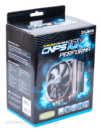

Кулер поставляется в красивой чёрно-синей коробке. Стиль оформления немного непривычен для продукции Zalman — c лицевой стороны в картоне отсутствует круглое окошко, сквозь которое виден вентилятор и часть радиатора, а присутствует лишь изображение кулера. Зато такой подход способствует удешевлению продукта за счёт упрощения упаковки.
Кулер поставляется в коробке из плотного картона, внутри качественно и прочно зафиксирован уплотнителями из вспененного полиэтилена и вероятность повреждения при транспортировке минимальна. Присутствуют следующие аксессуары комплекта поставки:

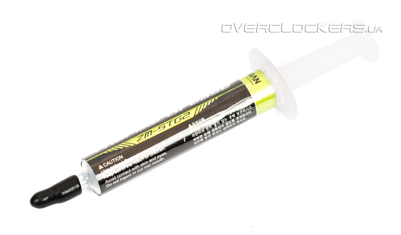

- небольшой кулёчек с термопастой Zalman ZM-STG2.
Немного огорчает, что кулер комплектуется небольшим кулёчком термопасты (масса 1 г), а не четырёхграммовым шприцом, как версии Quiet и Extreme.

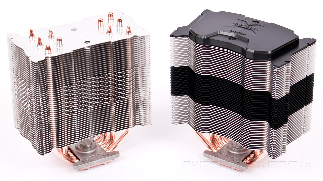

Как уже было отмечено во введении, рассматриваемые продукты построены по классической башенной схеме. Взяв в руки любой из кулеров, сразу можно обратить внимание на их немалую массу: у версии Performa, как и у Flex, радиатор без вентилятора весит 700 г — даже по современным меркам это значительный показатель.

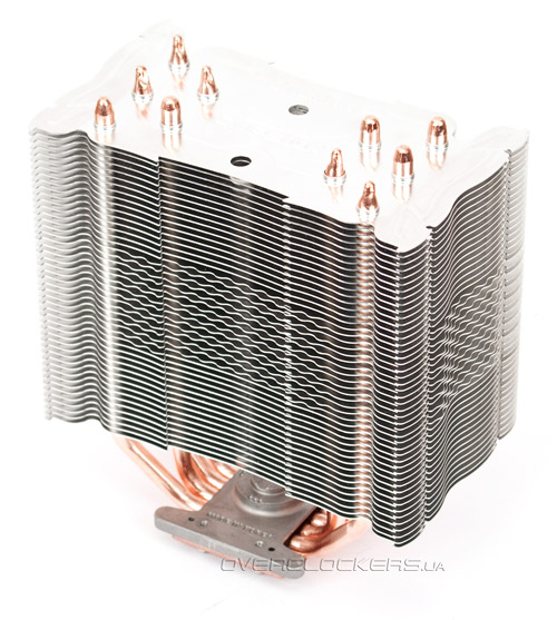

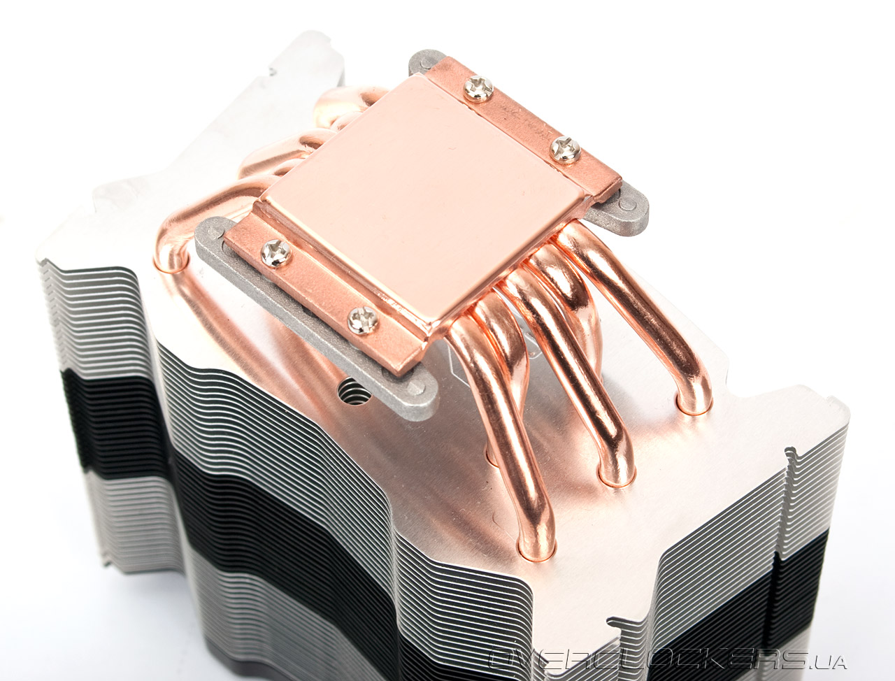

Конструкция радиатора CNPS10X Performa состоит из 47 алюминиевых рёбер толщиной 0,45 мм с межрёберным расстоянием 2,4 мм, нанизанных на пять медных тепловых трубок диаметром 6 мм.
15 рёбер в средней части радиатора имеют волнистую форму. Площадь радиатора, согласно спецификациям, составляет 7900 см2.
Cверху кулера выступают кончики тепловых трубок, а вентилятор крепится к радиатору стальными скобами.
С обеих сторон пластины радиатора имеют переменную высоту торцов. По заявлению производителя это должно благотворно сказаться на снижении аэродинамического сопротивления и увеличении общей эффективности кулера.

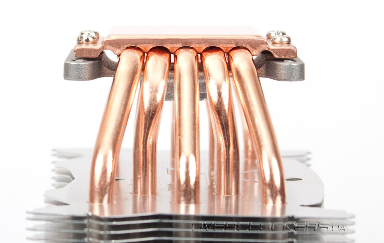

Нелинейная расстановка трубок в радиаторе позволяет более равномерно распределять тепловой поток по рёбрам, снижает взаимный нагрев тепловых трубок, а так же способствует лучшему обдуву последних, что благотворно сказывается на производительности кулера. Расположение тепловых трубок у всей серии CNPS10X одинаковое и на наш взгляд весьма удачное.

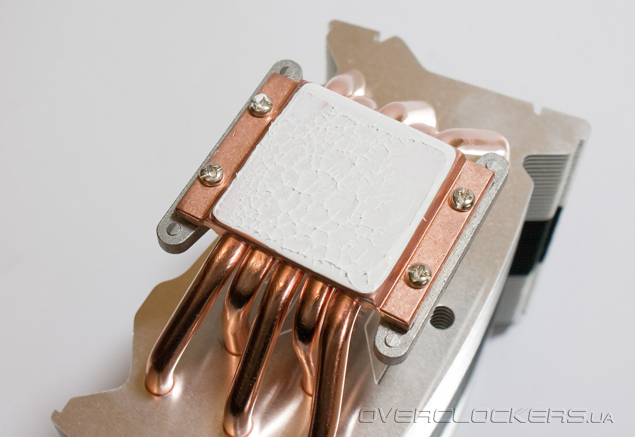

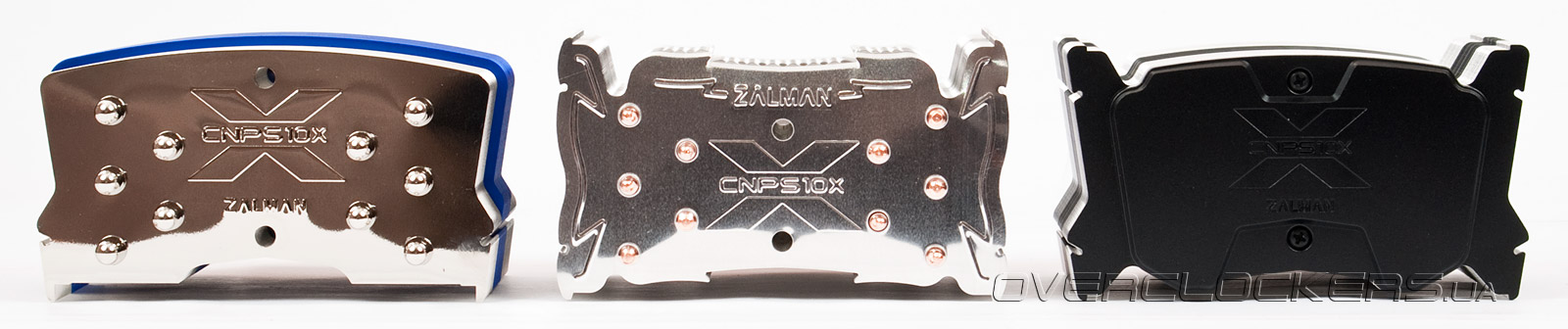

Основание, хоть и не отполировано до зеркального блеска, но оно ровное и без заметных следов от фрезы. Прижим к процессору безупречный. Тут Zalman, как всегда, на высоте.
Стыки тепловых трубок с основанием пропаяны, что непременно должно положительно сказаться на эффективности.
Тест на прижим к идеально ровной и гладкой поверхности вновь показал испытуемый CNPS10X с лучшей стороны. Прижим очень плотный и равномерный. А значит и подошва абсолютно ровная и не имеет изъянов. Это можно наглядно продемонстрировать с помощью отпечатка термопасты.

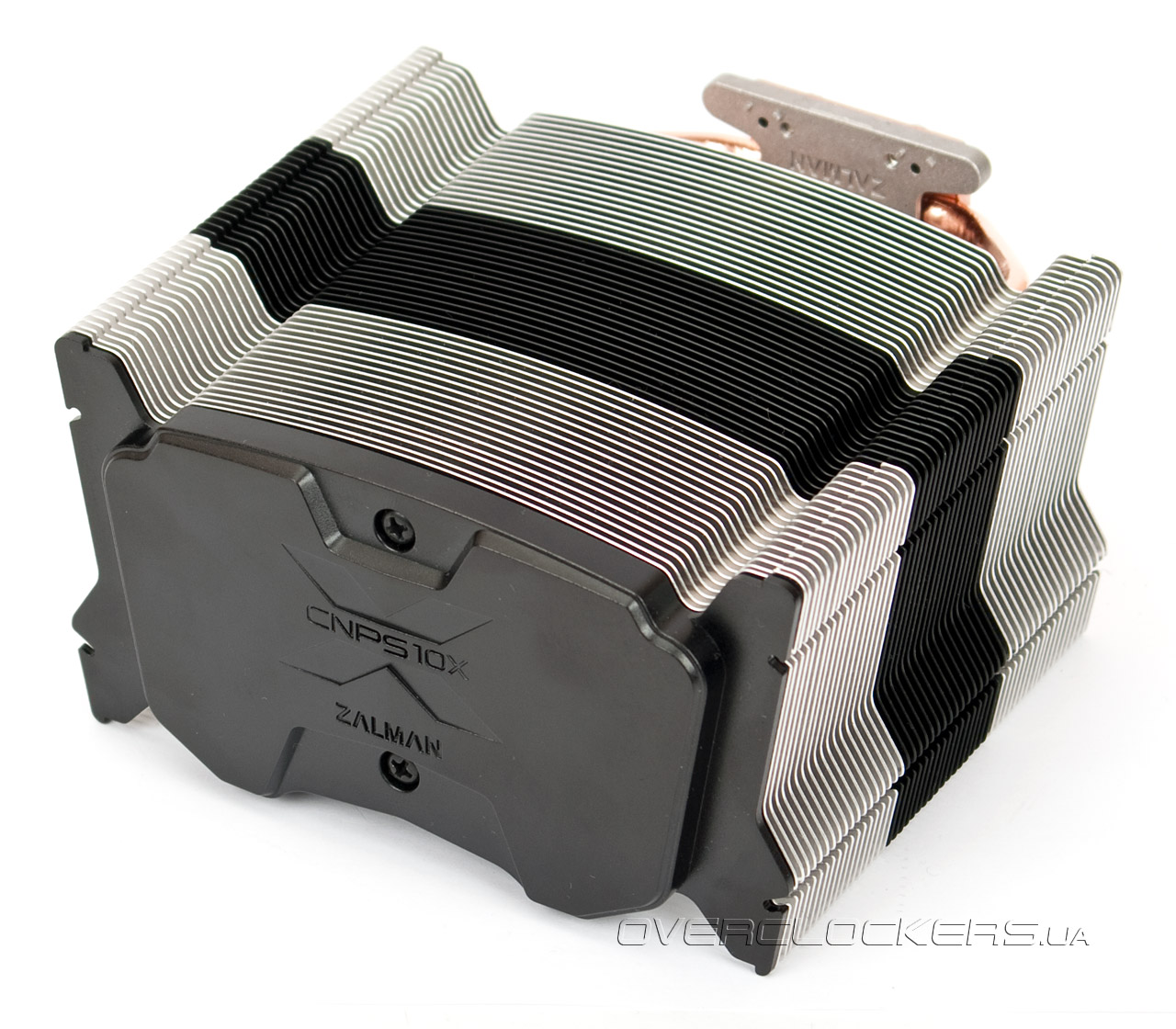

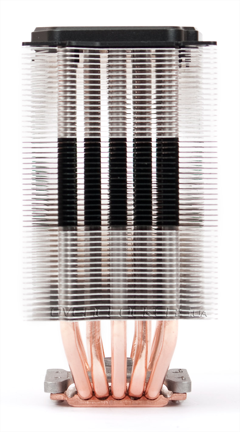

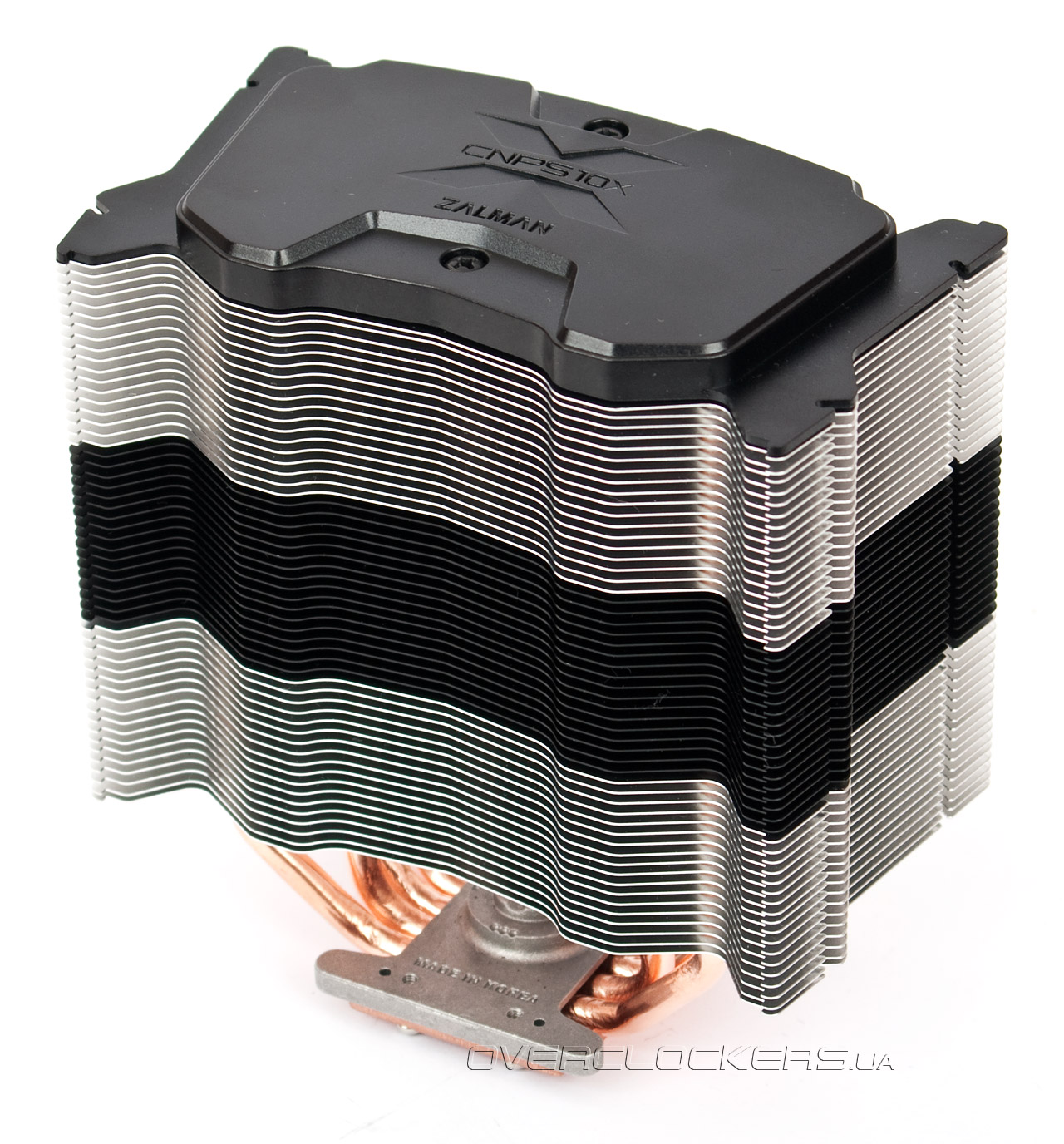

Радиатор насчитывает 53 ребра толщиной 0,45 мм с межрёберным расстояние 2 мм и весит 700 г.
Сверху радиатор накрыт чёрной пластиковой крышкой, которая выполняет исключительно эстетические функции.

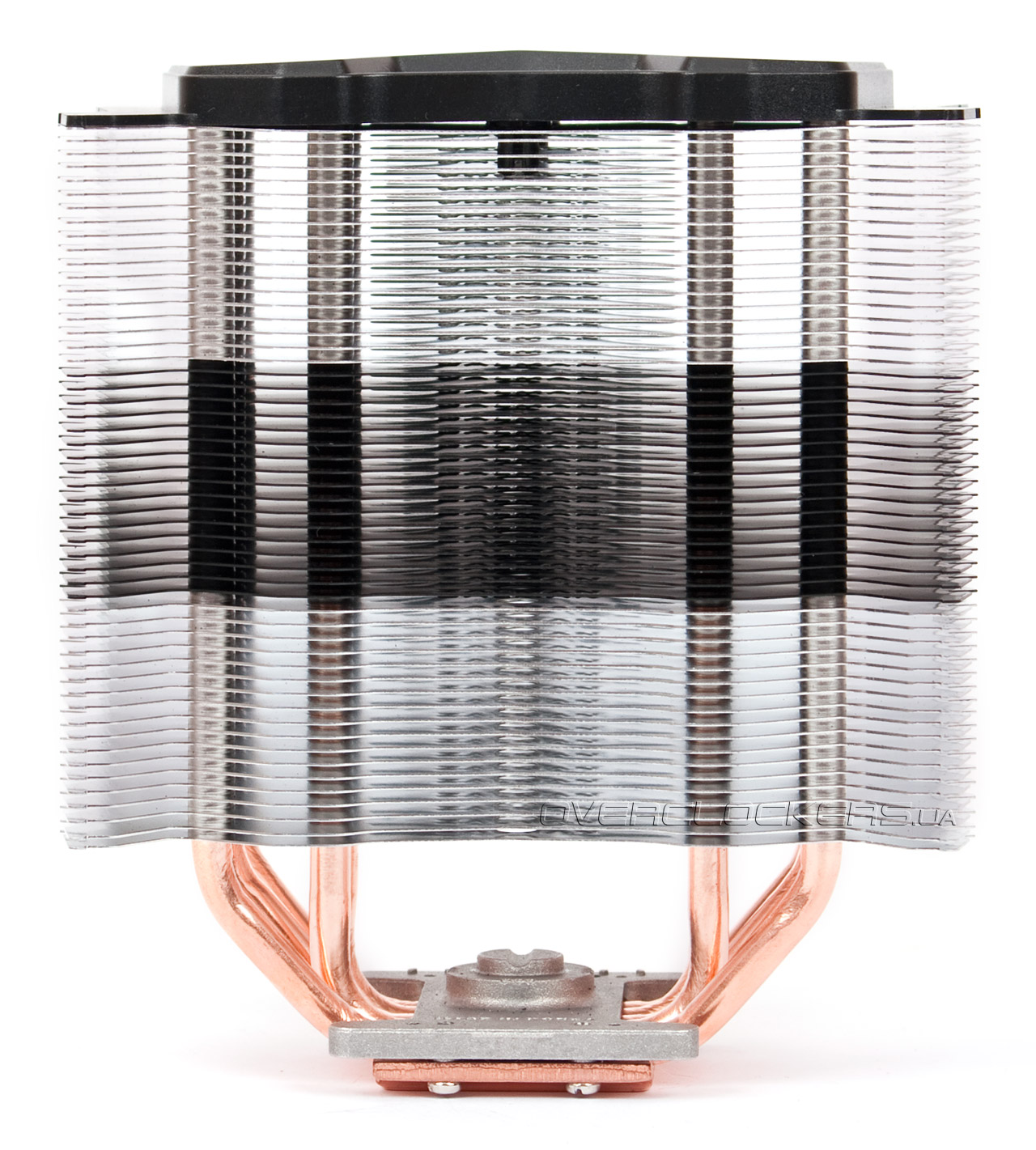

В средней части радиатора 17 рёбер чёрного цвета. Решение носит сугубо декоративный характер и делает продукт более привлекательным для покупателя. Чередование чёрных и серебристых полос даже чем-то напоминает зебру и делает общий вид кулера более интересным, чем у его монотонных конкурентов. Производитель использует анодирование, поэтому эффективность охлаждения не снижена.
С обеих сторон пластины радиатора имеют переменную высоту торцов. Форма пластин лишь немного отличается от модели Performa.
Профиль радиатора похож у всех кулеров серии CNPS10X, хотя некоторые отличия всё же имеются. Наиболее развитым является профиль модели Performa. Самые простые – Quiet и Extreme, которые к тому же позволяют установить только один вентилятор.

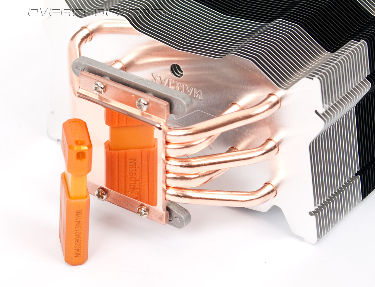

Тепловые трубки, как и во всей серии CNPS10X, с целью улучшения распределения тепла по рёбрам расставлены нелинейно.

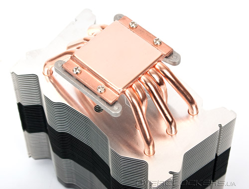

Места стыков теплотрубок с основанием пропаяны. Само основание идеально ровное и обеспечивает превосходный контакт с крышкой процессора.
Подошва радиатора отполирована до зеркального блеска. Качество полировки, традиционно для Zalman, выше всяких похвал.
Отпечаток термопасты, сделанный на ровном стекле, свидетельствует о том, что подошва не имеет никаких неровностей. Прижим отличный. Строго перпендикулярно материнской плате тянуть радиатор при снятии не стоит, так как это требует значительных усилий и появляется вероятность повредить сам кулер или компоненты системы.
Максимально плотный контакт подошвы с крышкой процессора не только повышает эффективность охлаждения, но и позволяет наносить термопасту тонким слоем, а значит более экономно её расходовать.

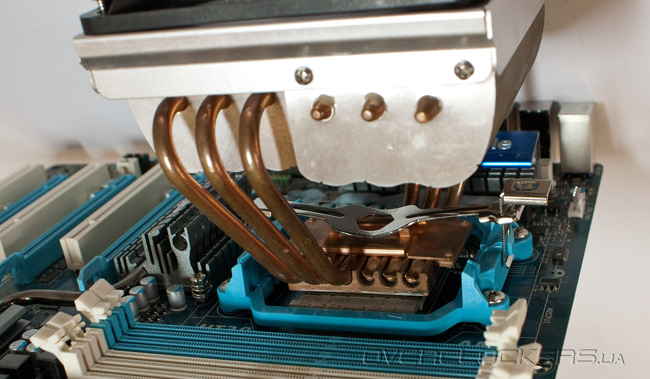

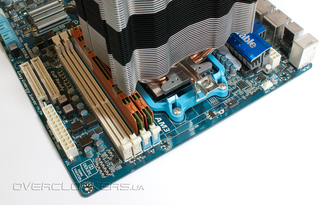

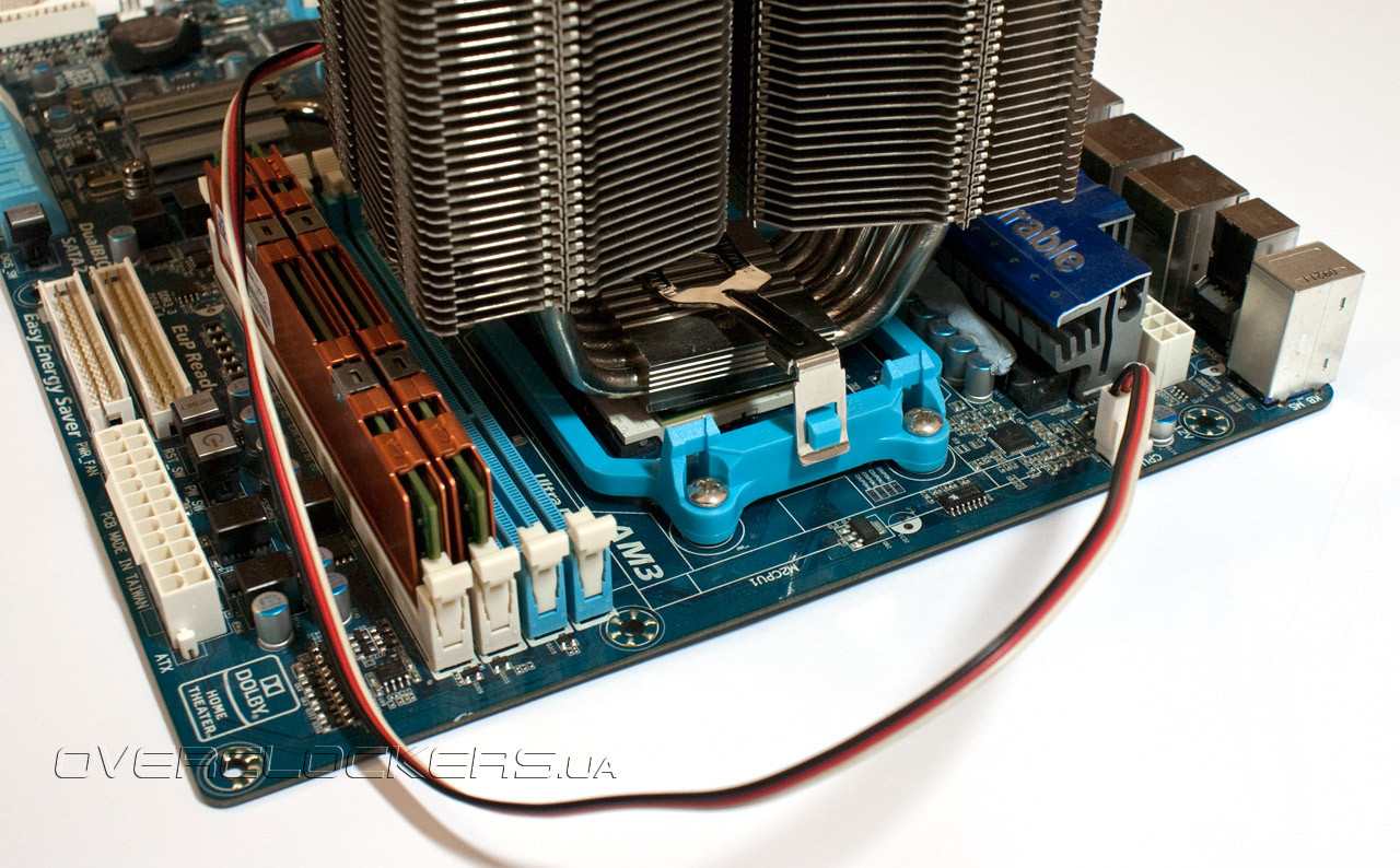

Система креплений двух кулеров абсолютно идентична и обеспечивает совместимость со всеми современными процессорными разъёмами, включая Socket AM3/AM2+/AM2/754/939/940 и LGA 1366/1155/1156/775.

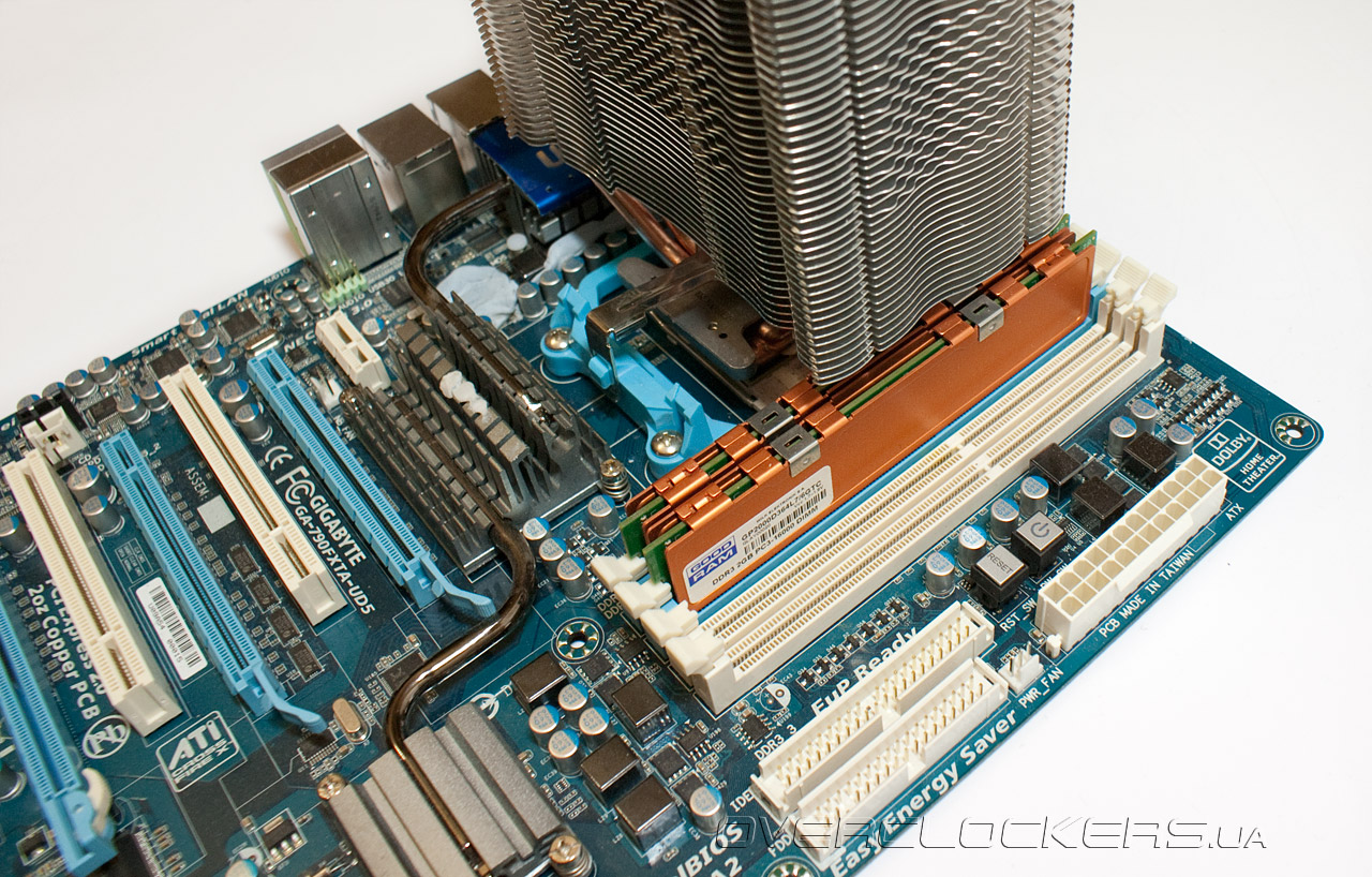

На платформу AMD с помощью прижимной пластины кулер можно установить только в два положения, так как пластина фиксируется на рамке материнской платы, а последняя прямоугольной формы. Такое расположение кулера определённо станет помехой для установки модулей памяти с высокими радиаторами в 1-ый и 2-ой слоты. Однако с низкими радиаторами проблем никаких не возникнет. К тому же вентилятор будет забирать горячий воздух от видеокарты, если она установлена в первый слот материнской платы.
Однако в отличии от Extreme и Quiet, в комплектах поставок Performa и Flex имеются не только прижимные пластины, но и пластины для жёсткого крепления на Socket AM2(+)/AM3. Такое крепление даёт возможность установить кулер в любое, удобное для пользователя, положение. Хотя некоторым всё же больше понравится крепление за рамку материнской платы прижимной пластиной. Оно проще и не требует демонтажа материнской платы из корпуса ПК.
С платформой Intel ещё проще — рамки квадратные и кулер можно располагать как угодно, что даст возможность устанавливать модули памяти с радиаторами любой высоты. Но в любом случае для установки придётся демонтировать материнскую плату.
Отдельно отметим крепёжную скобу для AM3/AM2+/AM2/754/939/940. С её помощью без всяких модификаций можно надёжно закрепить кулеры сторонних производителей. Например, также используемые в нашем тестировании TT Big Typhoon и Prolimatech Megahalems. Подозреваем, что и многие процессорные водоблоки удастся закрепить подобным образом. Так что такое совпадение будет ещё одним плюсом для энтузиастов, которые смогут использовать крепёж не только по его прямому назначению.
