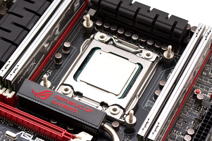

Для проверки эффективности кулера Xigmatek Prime использовалась платформа Intel LGA2011. Она отличается чрезвычайной простотой в плане установки систем охлаждения, поскольку имеет собственную усилительную пластину. Для начала вкручиваем шпильки в соответствующие отверстия.
Надеваем на них крепежные лапы и привинчиваем их гайками. Затяжка производится вручную, поскольку нарезки под отвертку тут нет.

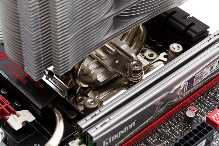

Укладываем крепежную планку на основание радиатора сверху так, чтобы совпали центровочные отверстия. Наносим термоинтерфейс на процессор, ставим радиатор и привинчиваем его крепежную планку к лапам с помощью подпружиненных накидных гаек и отвертки. Степень прижима при этом получается очень сильной.

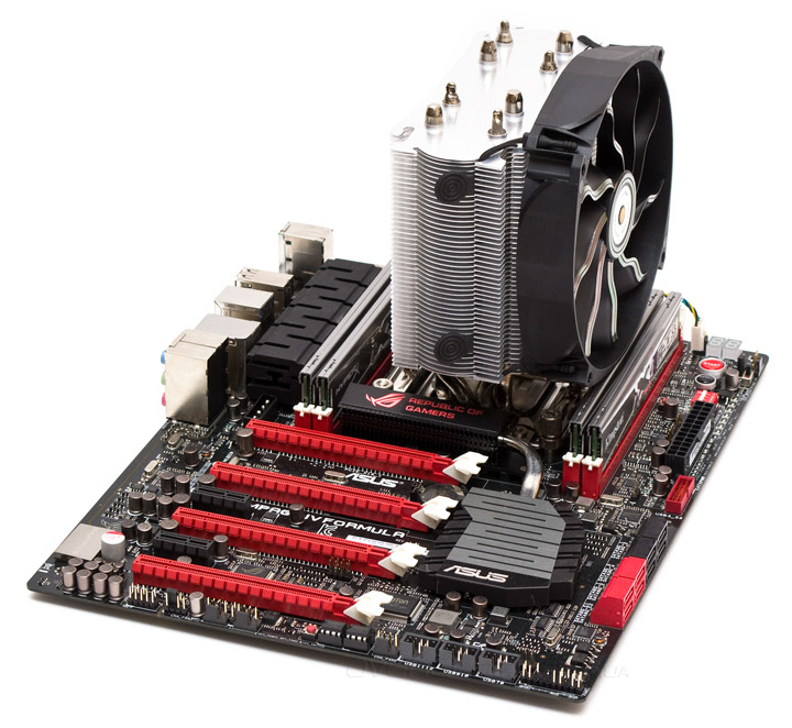

В вертикальном положении радиатор оказывается в опасной близости от первого слота PCI-E. И это еще без вентилятора.

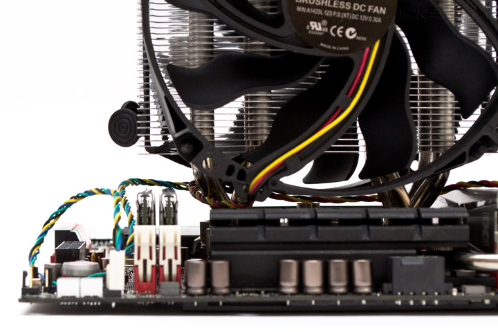

А когда вентилятор надет, ситуация только усугубляется. Первый слот расширения оказывается перекрытым из-за резиновых выступов под пальцы.
А первый слот оперативной памяти накрывается полностью, и вентилятор упирается в планку ОЗУ. То есть ограничение по высоте для памяти — строго 30 мм.

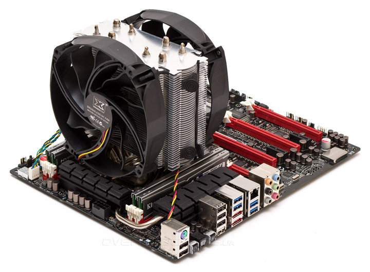

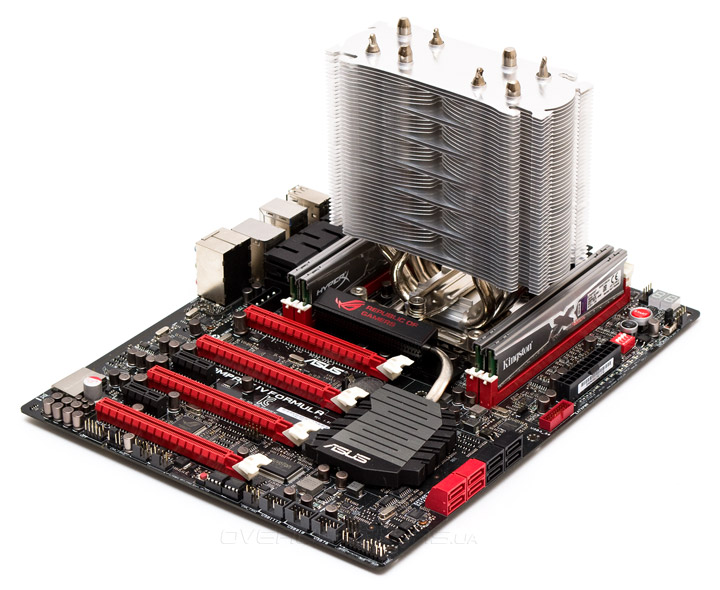

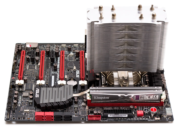

Поскольку вертикальная ориентация кулера мне откровенно не понравилась, решено было испробовать его в горизонтали. Благо, и на сокетах Intel, и на сокетах AMD креплением штатно предусмотрена возможность поворота радиатора в любом из четырех направлений.
Теперь первому слоту расширения PCI-E кулер никак не мешает. Хотя зазор до него остается немногим более 20 мм.
Оба слота DIMM слева и справа накрываются вентилятором и радиатором. Но зато допустимая высота планок памяти возрастает до 40 мм. А это уже позволяет использовать модули ОЗУ с небольшими радиаторами на борту.
В сборе данная система охлаждения выглядит внушительно, и даже слегка громоздко.
Учитывая габариты кулера и сложности с установкой вентиляторов, я бы рекомендовал монитровать его на материнскую плату вне корпуса, и только потом все в сборе монтировать внутрь шасси.
Отпечаток термоинтерфейса получился неоднозначным. На лицо очень сильный прижим по центру тепловых трубок, но слабый контакт по краям, который косвенно свидетельствует о кривизне подошвы кулера.

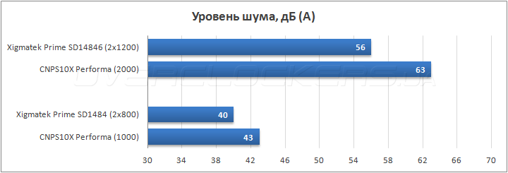

Системы охлаждения сравнивались между собой по соотношению уровня шума к общей эффективности. Были проведены замеры максимальных и минимальных уровней шума на соответствующих скоростях вращения крыльчатки. Xigmatek Prime смог порадовать нас относительно невысокими уровнями шума, как на высоких, так и на пониженных оборотах.

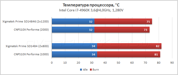

Посмотрим на график температур для каждого уровня шума.
Судя по результатам тестов, возможности радиатора Xigmatek Prime если и уступают CNPS10X Performa, то весьма незначительно. Зато два вентилятора дают заметный выигрыш в уровне шума, позволяя добиться от кулера очень тихой работы. Однако тут следует сделать две оговорки. Во-первых, сами вентиляторы имеют паразитные призвуки и второй вентилятор нельзя отрегулировать по скорости вращения с помощью ШИМ. Следовательно, на системах, неспособных использовать регулировку скорости пропеллеров с помощью напряжения, Xigmatek Prime будет звучать громче, из-за постоянно повышенной скорости второго вентилятора. Во-вторых, технология прямого контакта подошвы кулера хорошо проявляет себя только на крупных крышках процессоров AMD и Intel LGA2011. На маленьких теплосъемниках Intel LGA115х, Prime не сможет раскрыть себя в полной мере, поскольку будет задействована только часть его тепловых трубок.
