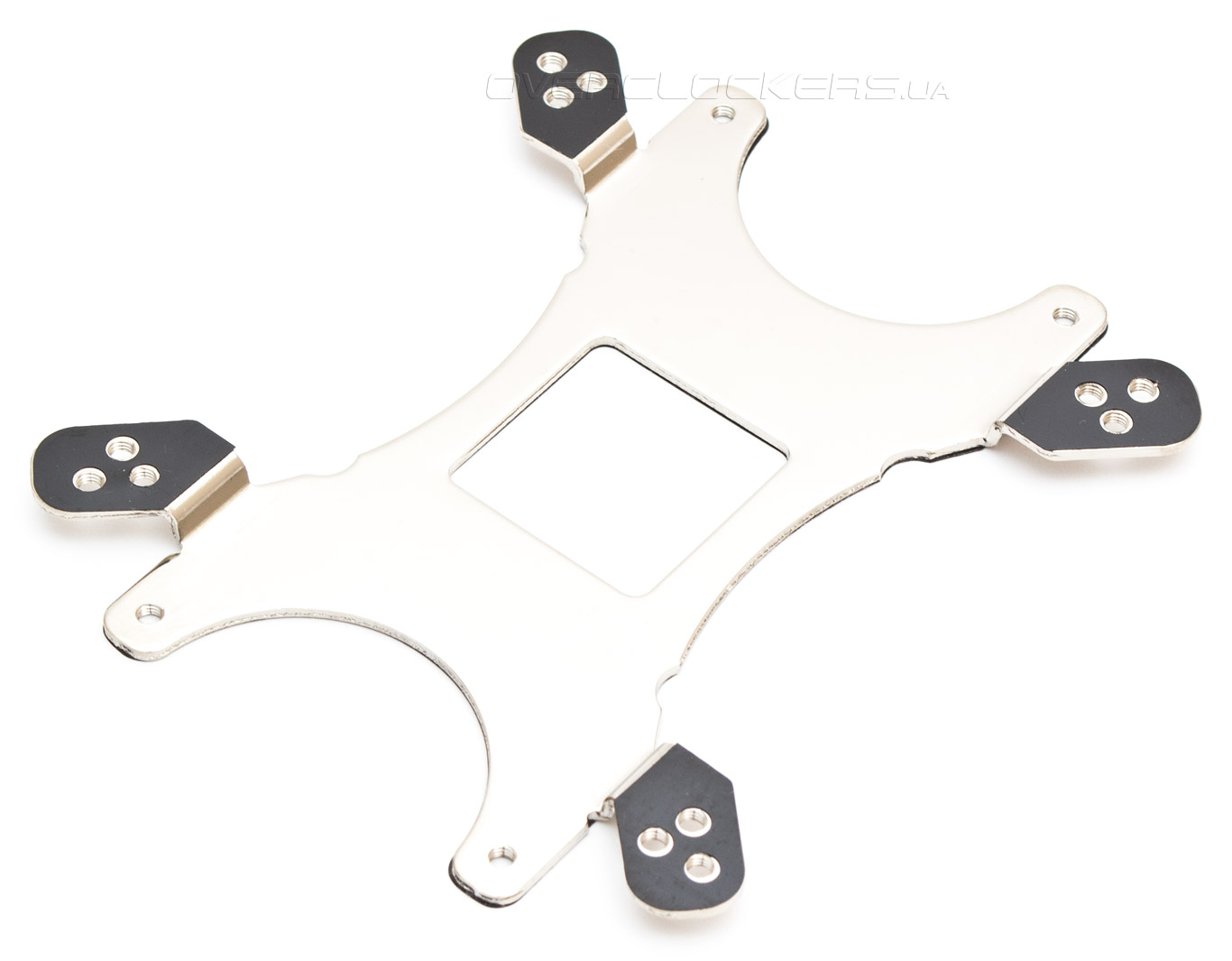

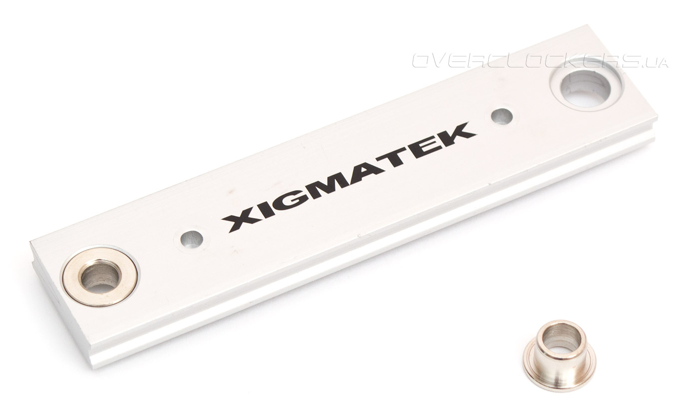

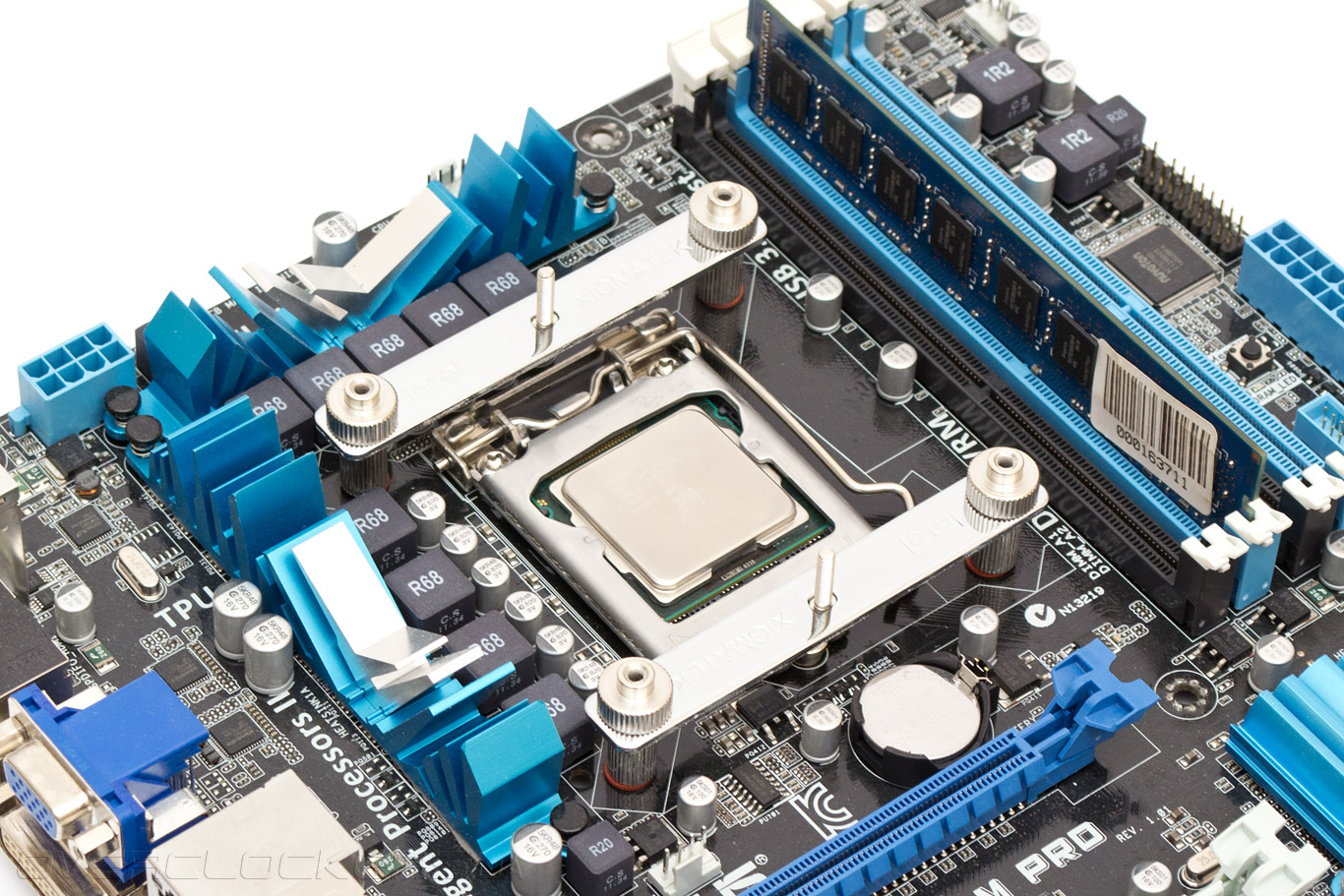

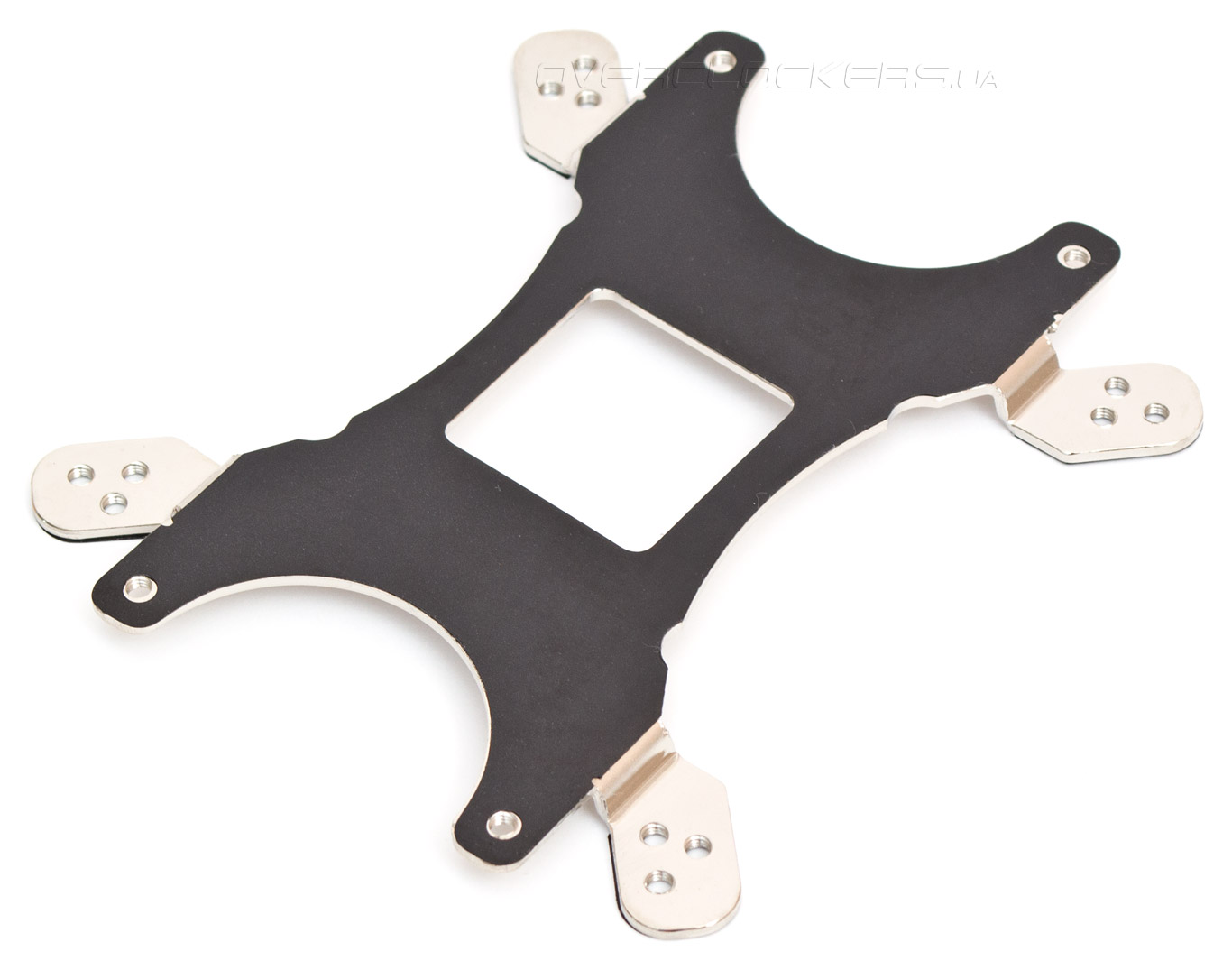

Благодаря универсальному набору крепежа Xigmatek Colosseum поддерживает установку на все актуальные процессорные платформы Intel и AMD. Мы расскажем о монтаже кулера на примере сокета Intel LGA1155. Начнем с усилительной пластины. Чтобы определить на ней нужную сторону, достаточно глянуть, как приклеена изоляционная пленка. На стороне, предназначенной для Intel, она наклеена на лапы.
На стороне под AMD электроизоляция занимает большую часть пластины.
Первая сложность, с которой столкнется пользователь, — как определить и совместить нужные отверстия на пластине и материнской плате. Здесь понадобится тщательно изучить инструкцию, однако проще было бы сделать надписи на самой детали. В случае установки на процессорные разъемы Intel, усилительную пластину можно ориентировать как горизонтально, так и вертикально.

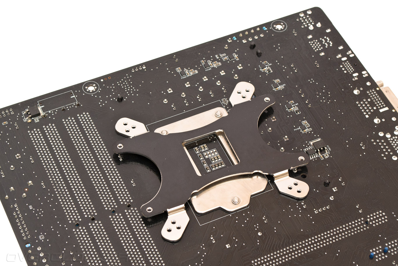

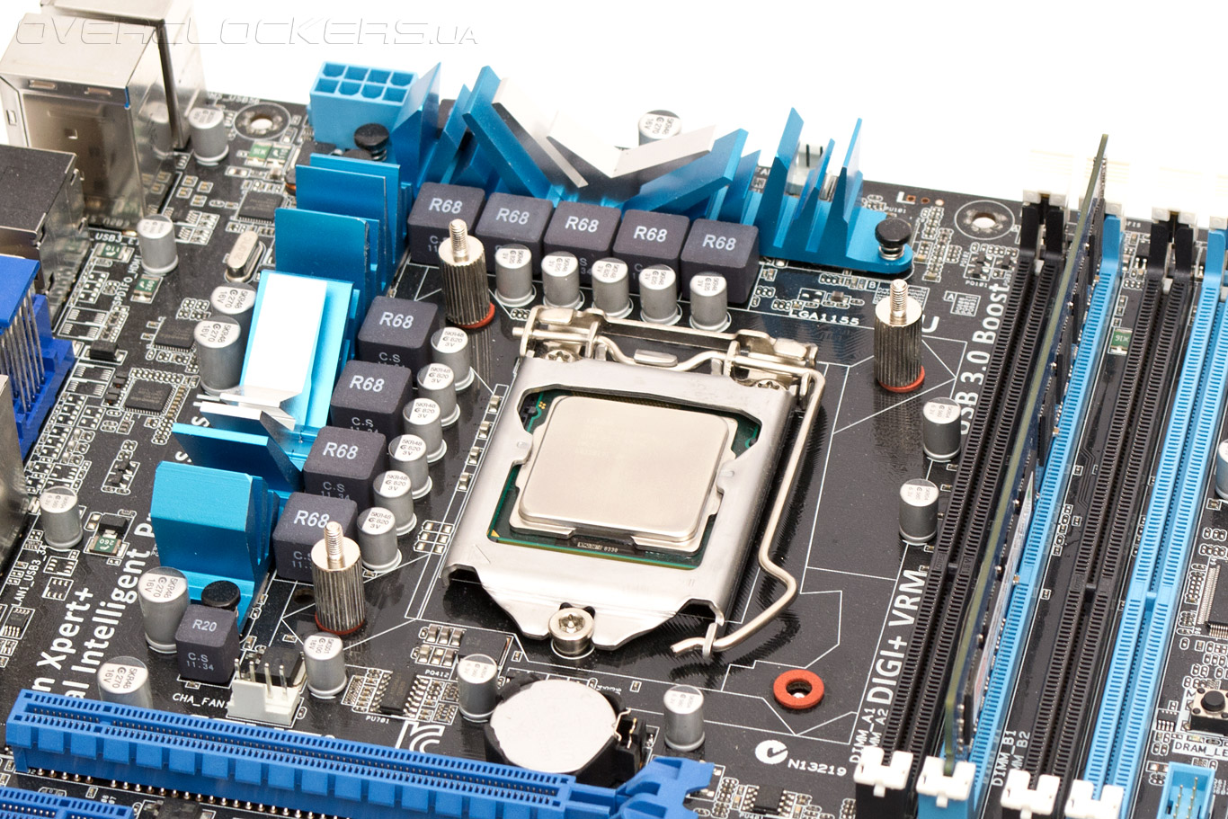

Проще всего оказалось совместить отверстия, уложив материнскую плату на усилительную пластину. Излишне говорить, что в корпусе подобный фокус проделать не получится. Между крепежными шпильками и материнской платой следует положить изолирующие кольца красного цвета. Шпильки имеют насечку и затягиваются вручную, без инструмента.

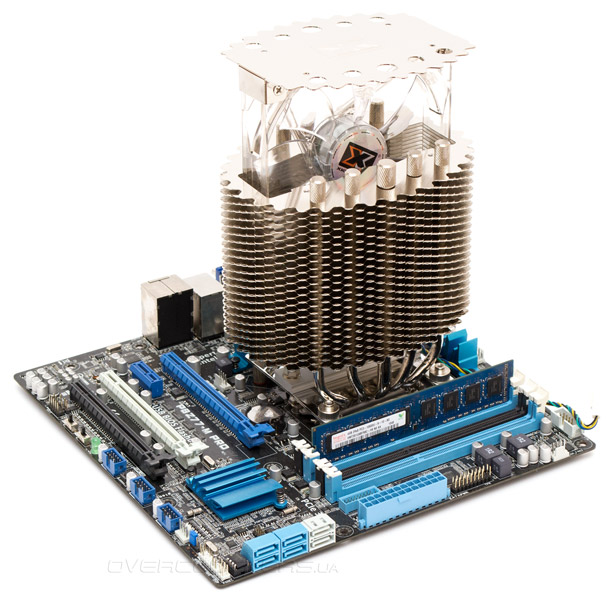

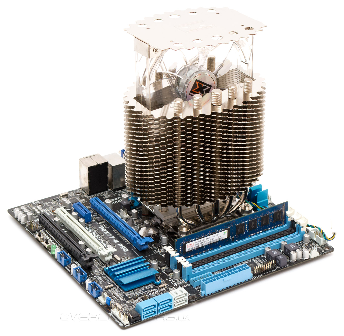

На завершающем этапе вставляем вентилятор на место и закручиваем четыре винта на верхней крышке. И здесь возникает еще одна проблема.
Обойма светодиода на вентиляторе уперлась с одной стороны в крепежные гайки и верхняя декоративная пластина оказалась приподнятой на 3 мм выше своего посадочного места. Это явный недочет со стороны производителя, который скорее всего использовал универсальное крепление, без учета особенностей данной модели. Ведь достаточно было бы сделать гайку ниже по высоте на пару миллиметров. Мы решили проблему другим образом, подставив под винты декоративной крышки резиновые прокладки подходящей толщины. Также можно сменить вентилятор на такой, у которого углы рамки не имеют внутри выпирающих частей.

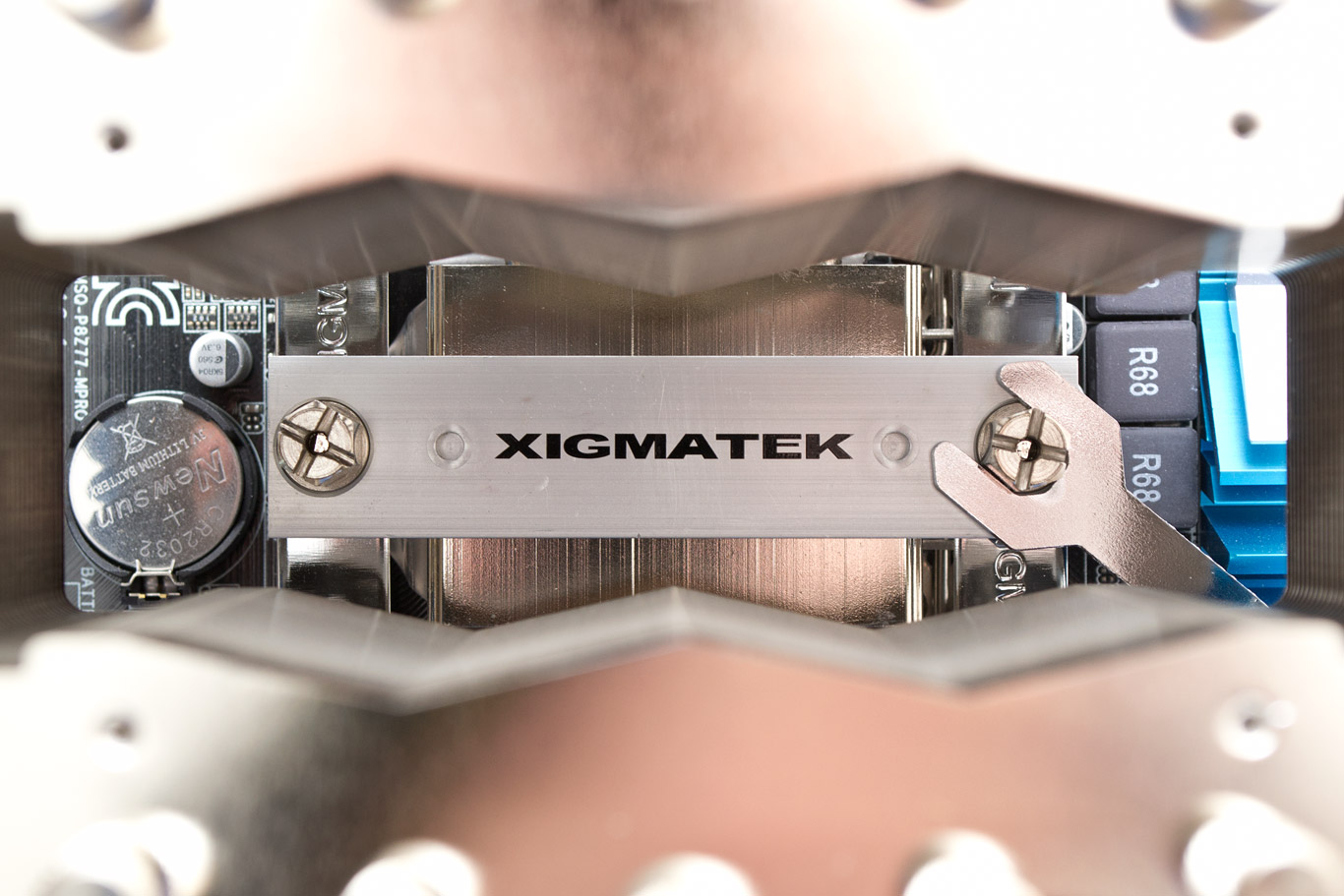

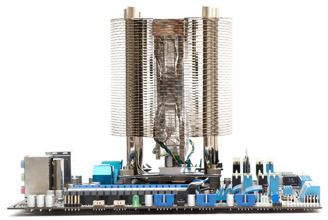

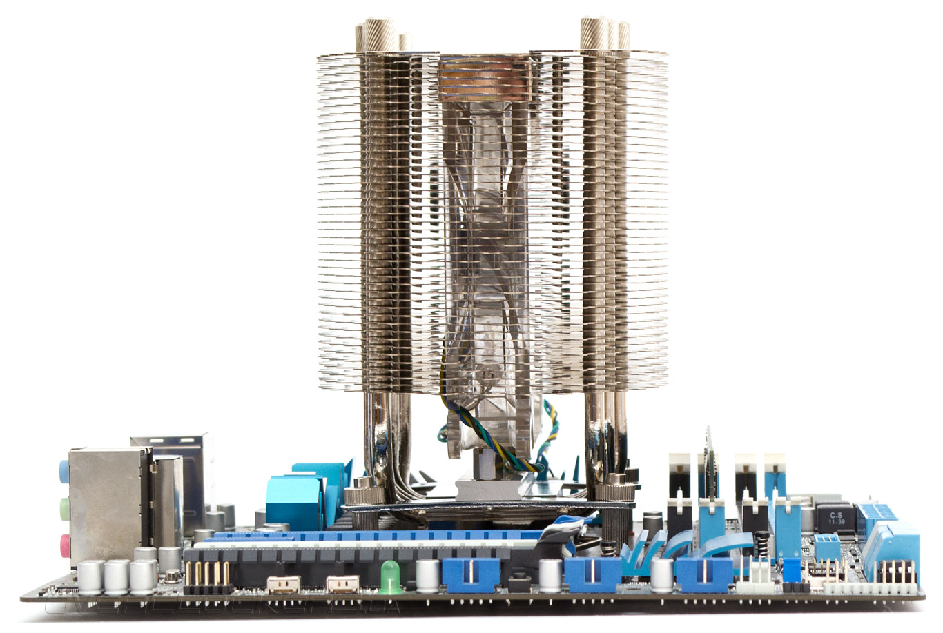

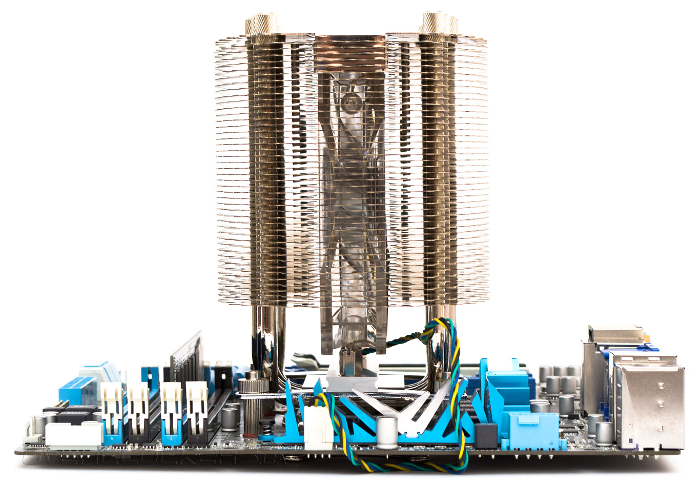

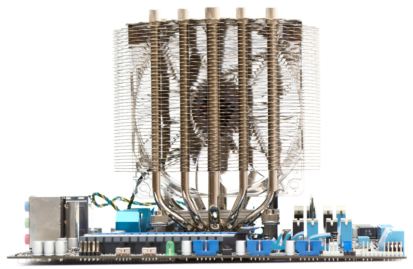

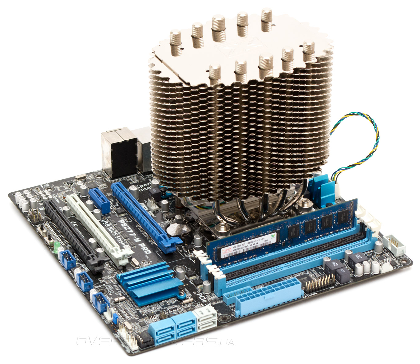

В вертикальной ориентации Xigmatek Colosseum оказывается в опасной близости к первому слоту PCI-E, но все же позволяет установить туда плату расширения, при условии, что на ней нет массивной усилительной пластины.
Кулер находится очень близко к первому слоту оперативной памяти и может помешать установке планок с высокими радиаторами. Однако крепление охладителя позволяет частично решить эту проблему, отодвинув на этапе установки его чуть дальше от слотов памяти.

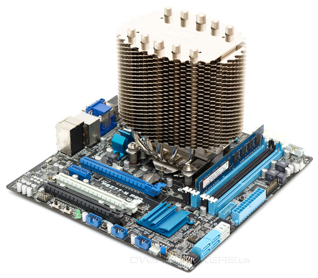

В установленном состоянии кулер выглядит вполне симпатично, если не считать выпирающей крышки вентилятора.

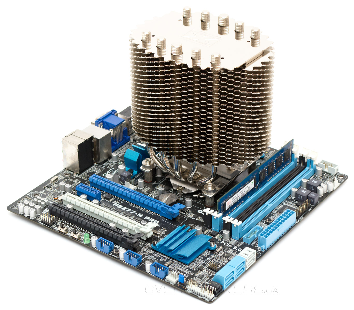

Овальная форма Xigmatek Colosseum дает пользователю возможность дотянуться до любого компонента материнской платы в тесном корпусе.

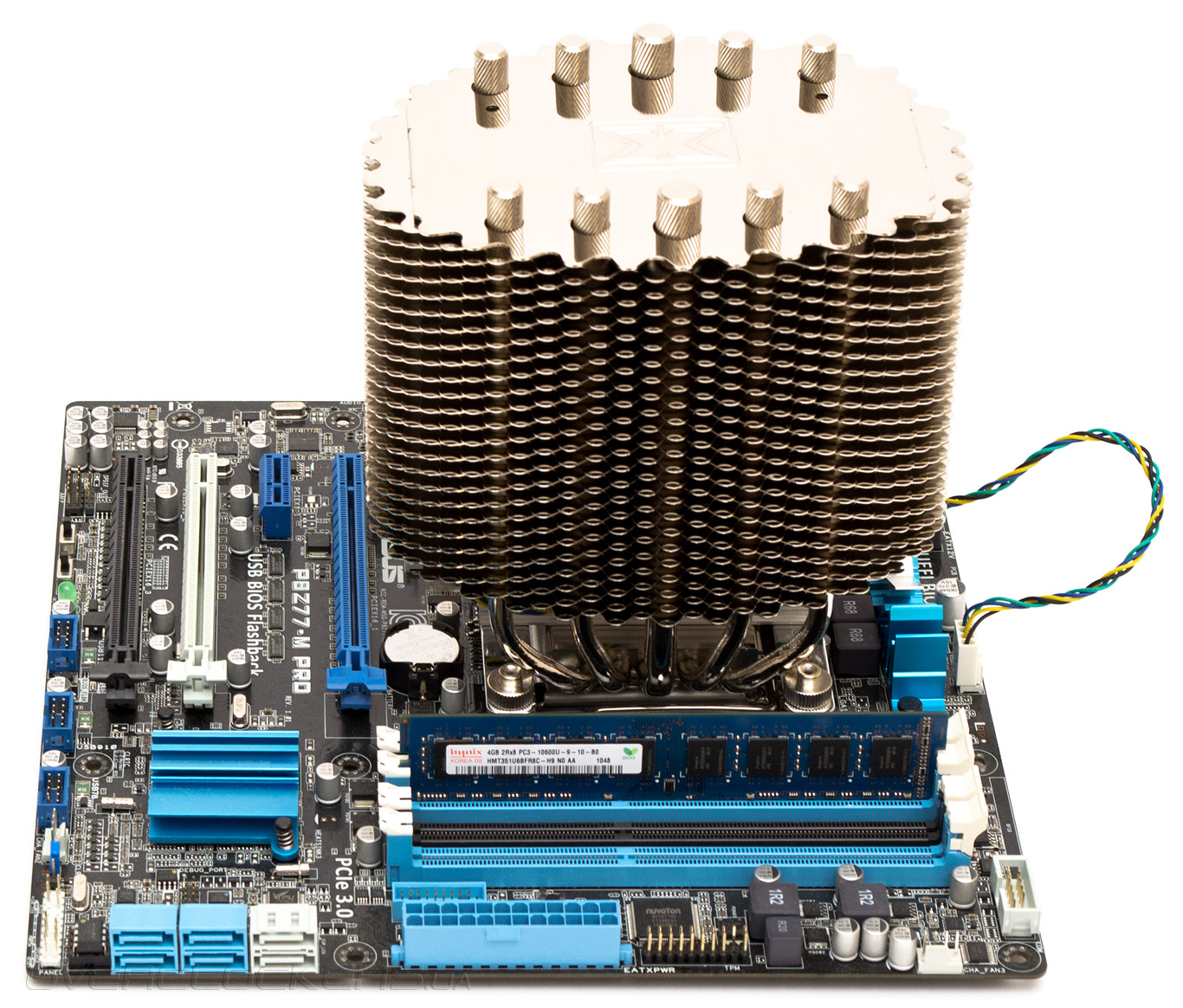

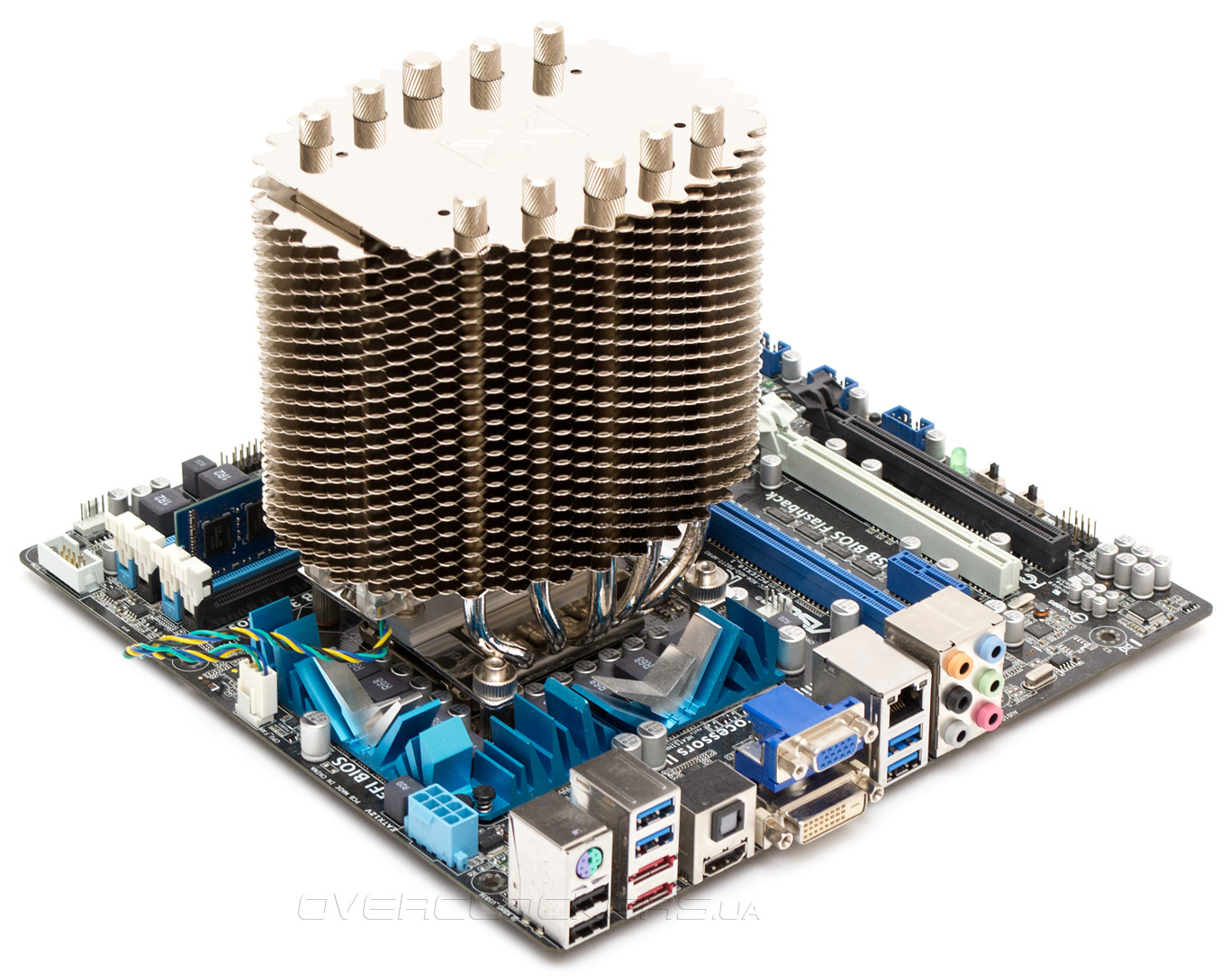

При горизонтальной ориентации кулер закрывает два слота оперативной памяти. В первый слот уже не поместится планка стандартной высоты, а во втором останется место для памяти с радиатором высотой до 20 мм.
Зато зазор между радиатором и первым слотом PCI-E становится значительно больше.
