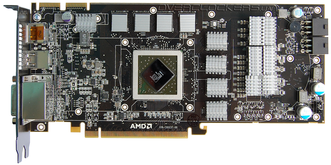

Рассматриваемые системные охлаждения мы испытывали на референсной видеокарте Radeon HD 5850.

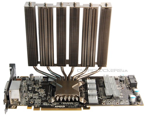

Обилие маленьких радиаторов в комплекте с Thermalright Spitfire позволяет заклеить ими при желании хоть все элементы на плате.

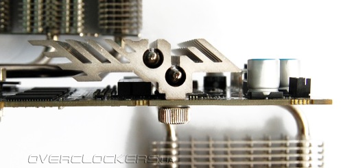

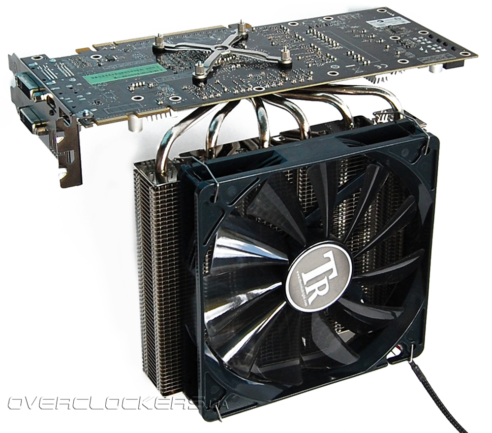

Установка Spitfire на видеокарту не вызовет проблем благодаря подробной инструкции. Радиатор прижимается специальной пластиной к чипу, фиксируется винтами и гайками с накатанной головкой. С обратной стороны под крестообразную усилительную пластину подкладывается специальная диэлектрическая прокладка.

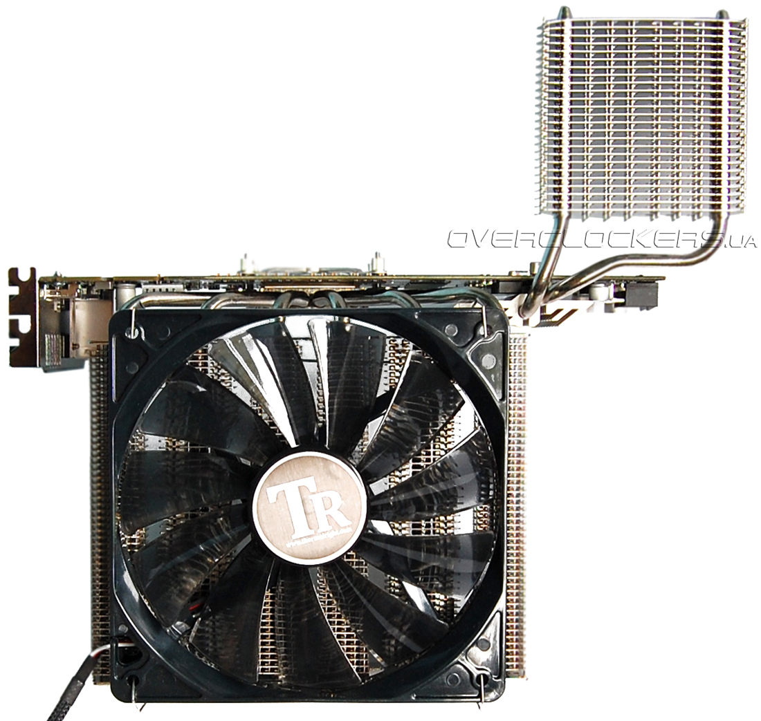

Вентилятор цепляется скобами. Наилучшим вариантом будет использование большого 140-мм вентилятора, ведь 120 мм не обдувает боковые секции радиатора.

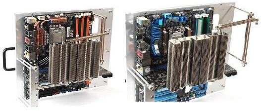

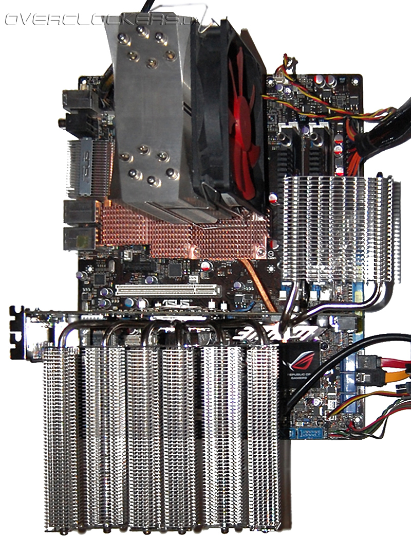

Установка радиатора возможна в двух вариантах: он будет повернут вверх или вниз. В первом случае Spitfire перекрывает кулер на процессоре, во втором — попросту не помещается в корпусе, упираясь в дно (от поверхности платы до края тепловых трубок более 15 сантиметров). Именно из-за этого нам пришлось все тесты проводить на открытом стенде. Первый вариант установки не вызовет проблем при использовании обычных кулеров на CPU или малогабаритных систем охлаждения. Но, согласитесь, человек, который готов потратиться на дорогую СО для видеокарты, не откажется от хорошего кулера и на процессоре. Thermalright Spitfire делает невозможным установку любого современного башенного кулера высотой 12 сантиметров и более. Придется довольствоваться моделями топ-ориентации (например, Thermalright AXP-140 или SI-128 SE). При таком тесном расположении кулеров можно обойтись одним вентилятором, который разместится как раз между двумя радиаторами. Для тех, кто в первую очередь стремится к тишине и старается избегать лишних вентиляторов в системе, это будет очень актуально.

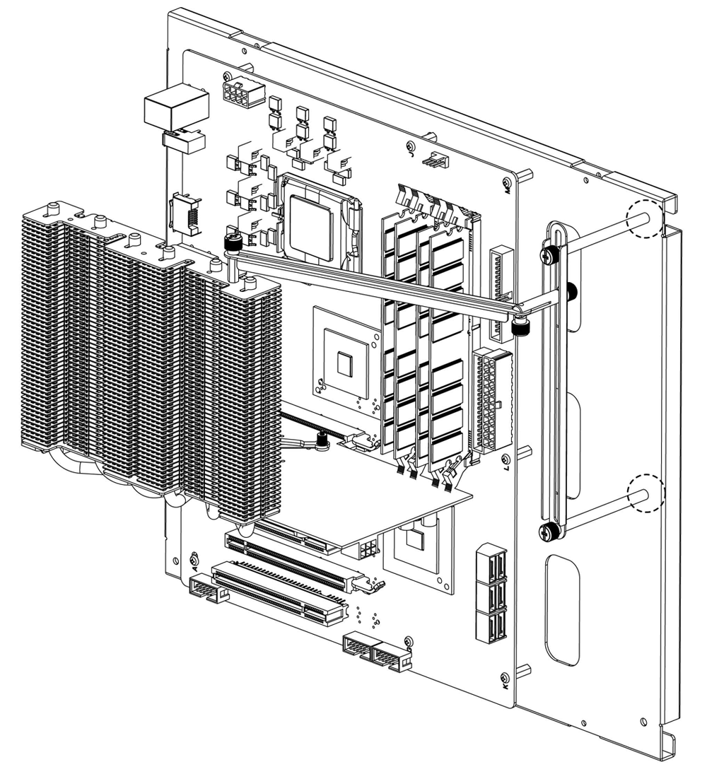

Производитель предусмотрел дополнительную систему фиксации видеокарты с установленным Spitfire, что не будет лишним, ведь такая массивная конструкция может повредить под своей тяжестью слот PCI Express или вызвать деформацию материнской платы. Ниже мы приводим иллюстрации с сайта производителя, на которых отлично видно, что представляет эта «поддерживающая» система, которая тоже имеет несколько вариантов сборки.

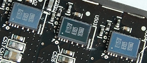

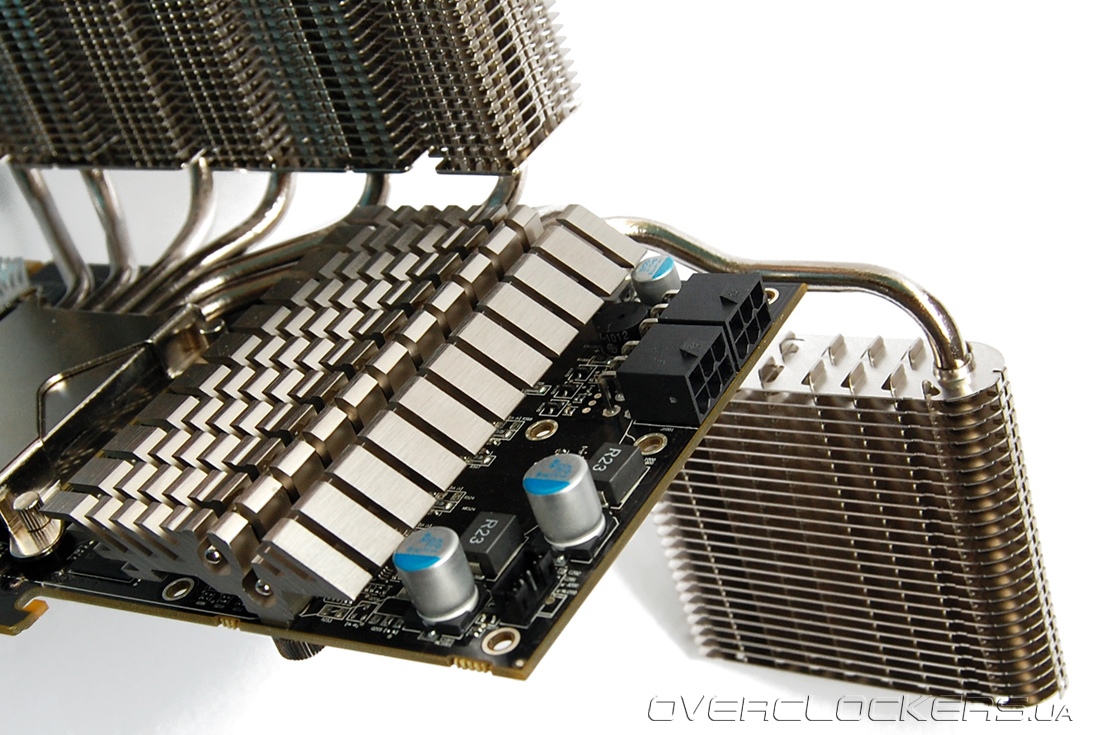

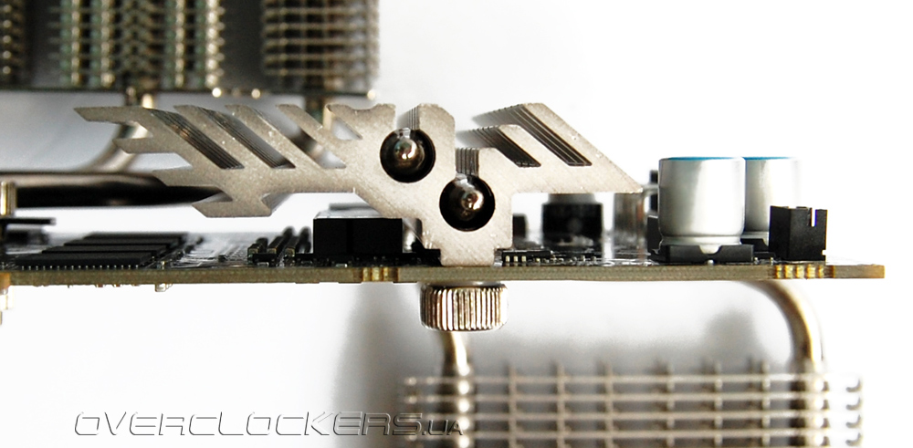

Thermalright VRM-R5 устанавливается на две микросхемы VT243WF (система питания GDDR5) и три VT1157SF (система питания RV870). У референсного кулера основание контактирует еще и с контроллером VT237WF (расположен возле разъемов CrossFire), но он греется намного слабее, и простого маленького радиатора из комплекта Spitfire вполне достаточно для него. А вот Volterra VT1157SF являются по-настоящему горячими, и, как мы увидим ниже, в разгоне их температура может достигать просто ужасающих значений.
Конструкция VRM-R5 предусматривает только один вариант установки – радиатором вверх. Но в отличие от старшего собрата, он уже ничему не будет мешать.

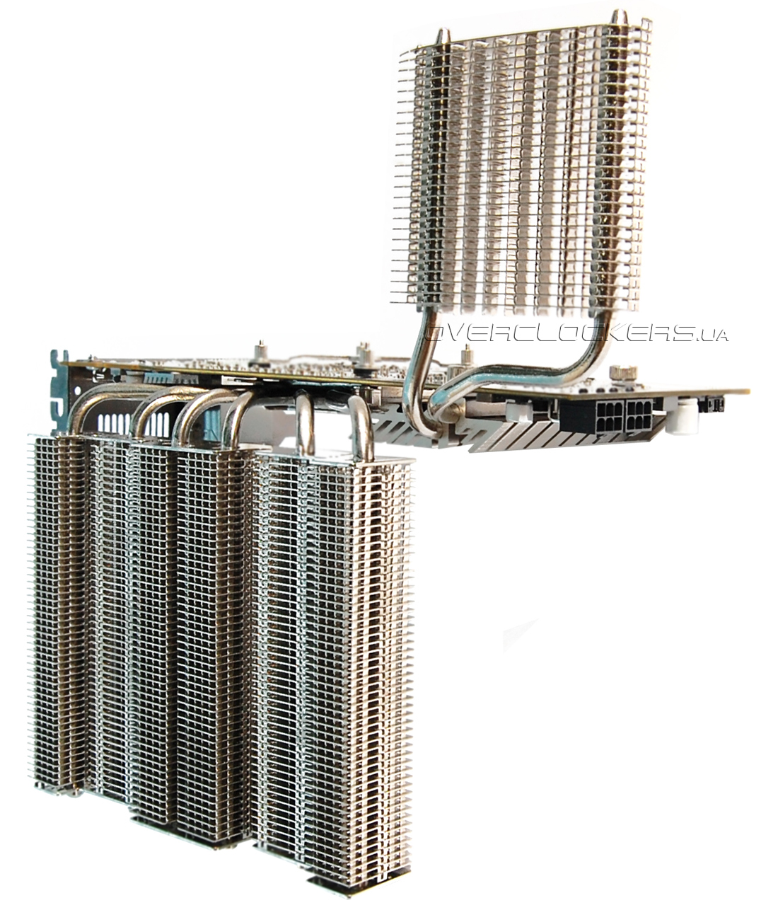

С двумя радиаторами вес видеокарты достигает одного килограмма. В случае использования двух вентиляторов он увеличится еще как минимум на 400 грамм. Выглядит вся эта конструкция довольно внушительно.

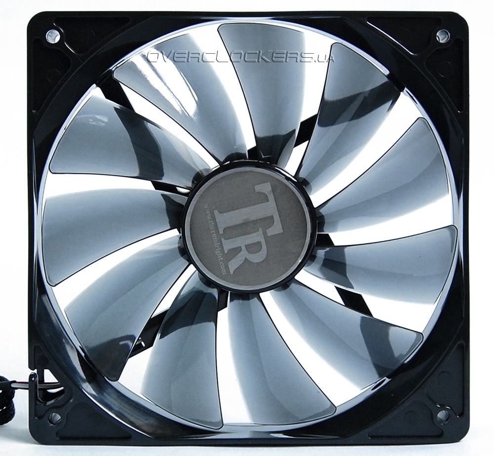

Для тестов мы использовали 120-мм вентилятор и большой X-Silent 140, предоставленный нам компанией Thermalright. Этот вентилятор размерами 140 х 140 х 25 мм работает на 900 об/мин (согласно данным мониторинга у нашего экземпляра 950 об/мин), прокачивая до 60,42 кубических футов в минуту. Заявленный уровень шума при 900 оборотах не должен превышать 20,9 дБ.
А вот так выглядел наш тестовый стенд вместе с «ощетинившимся» радиаторами графическим ускорителем Radeon HD 5850:
