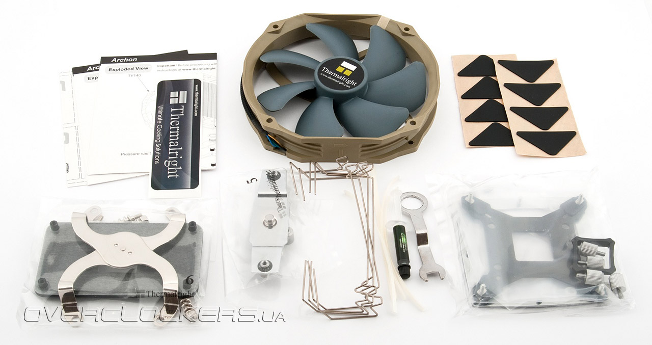

Комплект поставки включает:
- вентилятор TY-140;
- набор креплений для LGA 775/1155/1156/1366 и усилительная пластина;
- набор креплений для Socket AM2(+)/AM3 и усилительная пластина;
- скобы для установки вентиляторов (4 шт. для двух вентиляторов);
- термопаста Chill Factor III (2 г);
- фирменный гаечный ключик;
- резиновые антивибрационные прокладки для вентиляторов;
- инструкция по установке;
- наклейка с логотипом производителя.

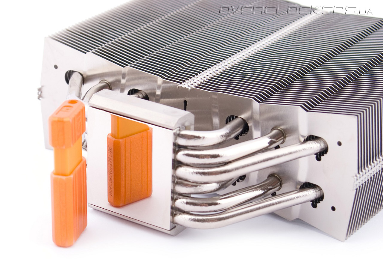

Конструкция

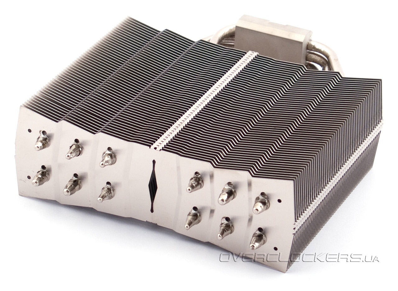

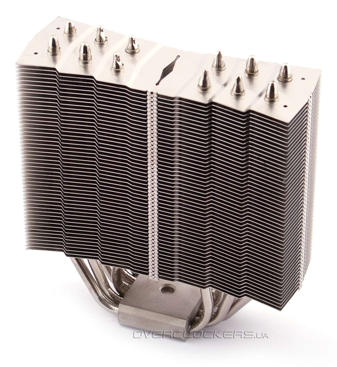

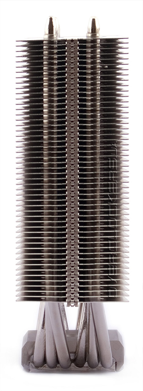

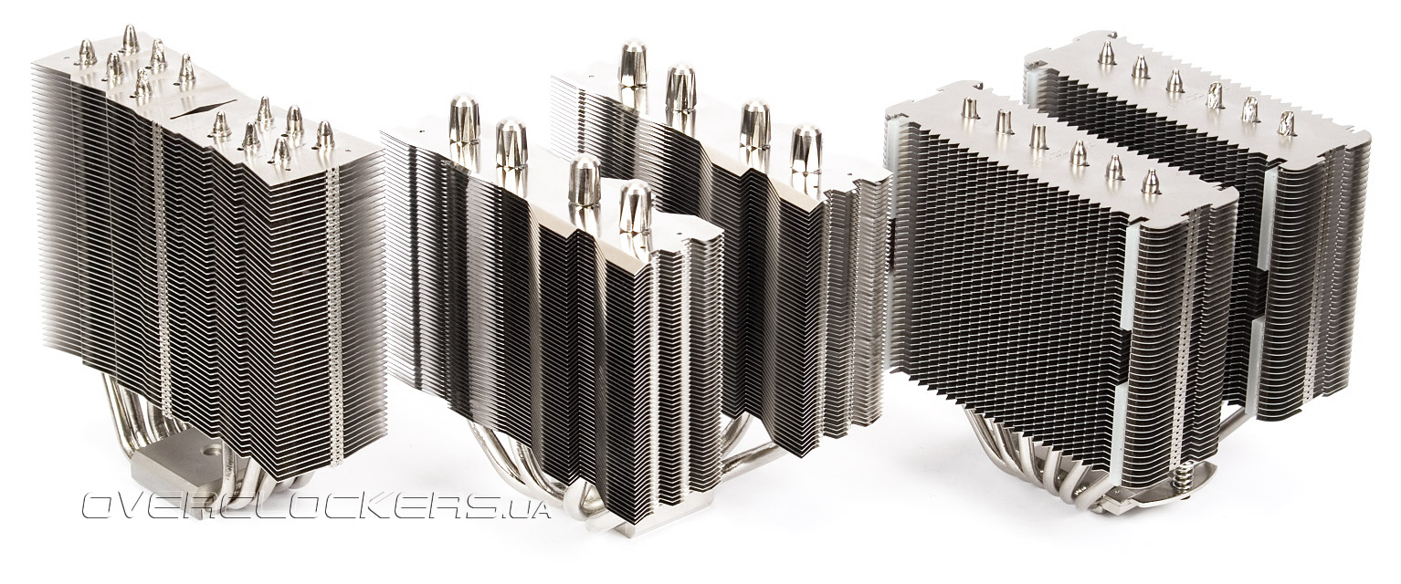

Кулер построен по классической башенной схеме. Производитель решил ограничиться только одной секцией, но зато радиатор имеет внушительную высоту и ширину. При этом он сравнительно тонкий, что должно положительно сказаться на продуваемости конструкции.
Если сравнивать «Архон» с двухсекционными конструкциями, то он гораздо менее громоздкий и будет более предпочтительным выбором для установки в тесные корпуса (конечно, если высота позволит).

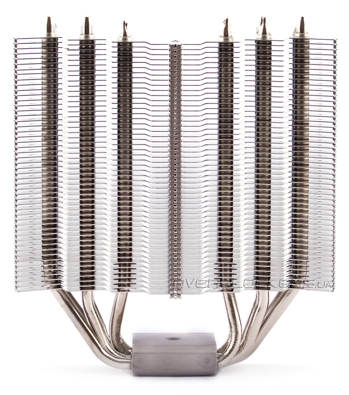

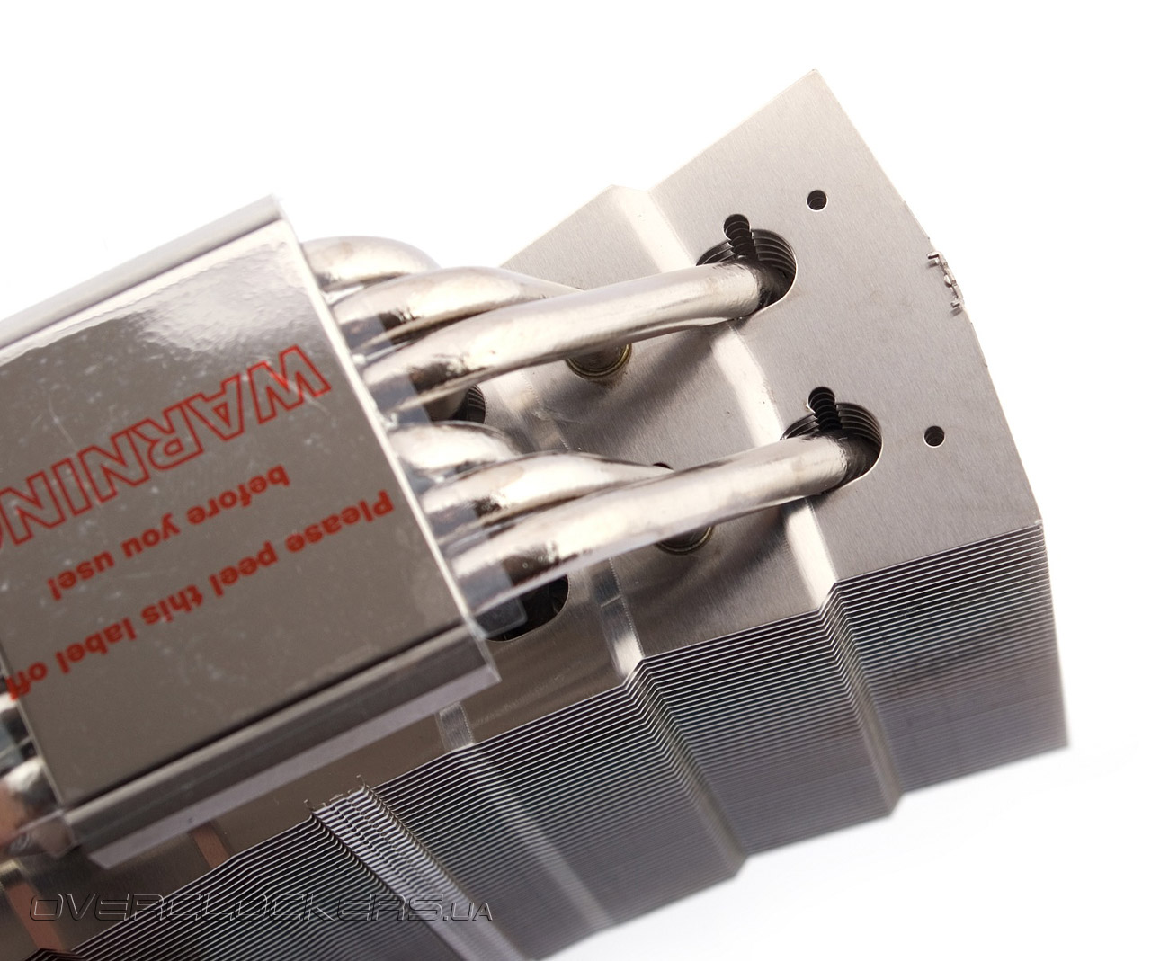

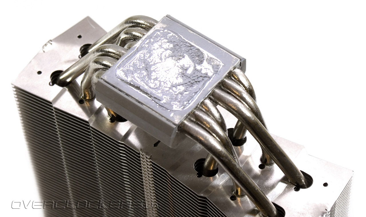

Тепловые трубки разведены таким образом, чтобы их обдув был максимально эффективным. В центральной части радиатора, где находится «мёртвая зона» вентилятора, они не проходят. Всего трубок шесть, а их диаметр — 6 мм.
Для такой организации тепловых трубок их пришлось хитроумно выгнуть, что видно на фотографии. Радиатор насчитывает 50 пластин толщиной полмиллиметра с межреберным расстоянием 2 мм.
Никаких декоративных колпачков на кончиках трубок нет. Это очень хорошо, так как и без того довольно высокий кулер поместится не в каждом корпусе.

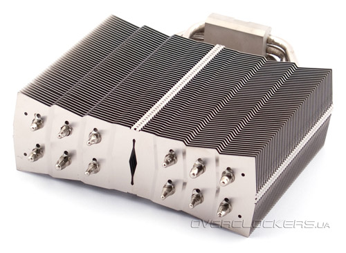

Профиль радиатора имеет шесть крупных зубцов для снижения сопротивления воздушному потоку.

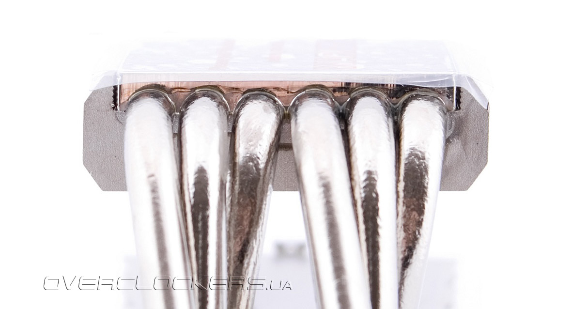

Все соединения тепловых трубок с основанием и рёбрами качественно пропаяны. Никаких подтёков припоя нет.
Основание отполировано и покрыто защитной плёнкой. Качество полировки не вызывает нареканий.
Поверхность зеркальная и очень красивая, но как всегда неровная. Причём выпуклость в центре подошвы ещё сильнее, чем у Silver Arrow.
В целом, если говорить о качестве основания, то тайваньский производитель заметно уступает той же Noctua. Отпечаток термопасты это красноречиво подтверждает.
Бесспорно, кулеры этого производителя очень эффективные, но ошибки надо исправлять. Кривые основания мы наблюдаем уже несколько лет, и это начинает надоедать.

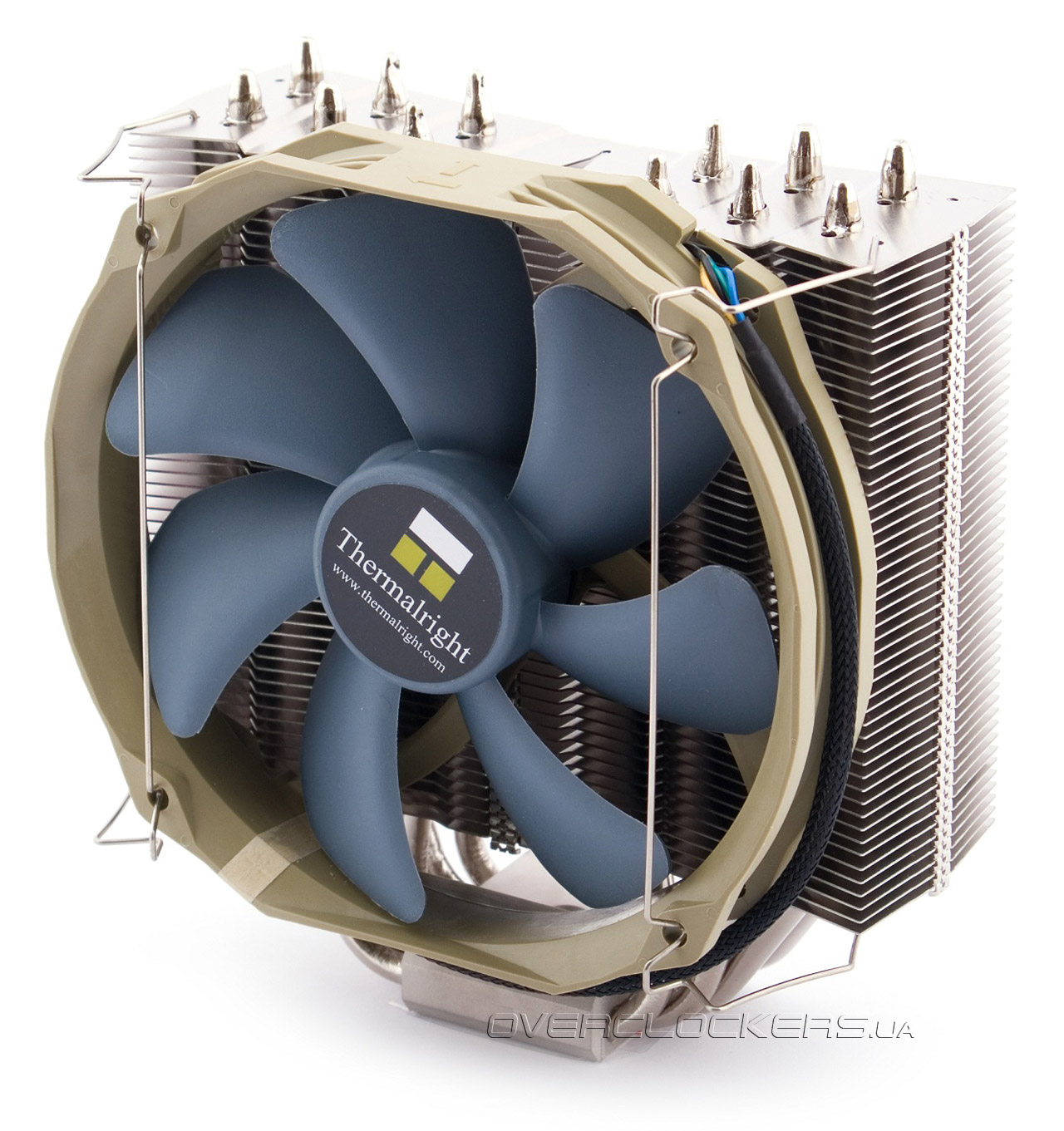

Thermalright Archon позволяет установить один или два вентилятора. Скоб для этого достаточно. Один Thermalright TY-140 уже идёт в комплекте.
Крепится вентилятор привычным способом. Скобы, как и в случае со «стрелой», позволяют устанавливать как 120-мм, так и 140-мм вентиляторы.
