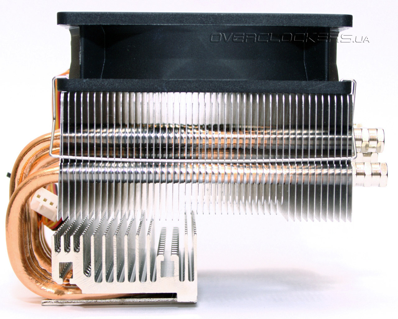

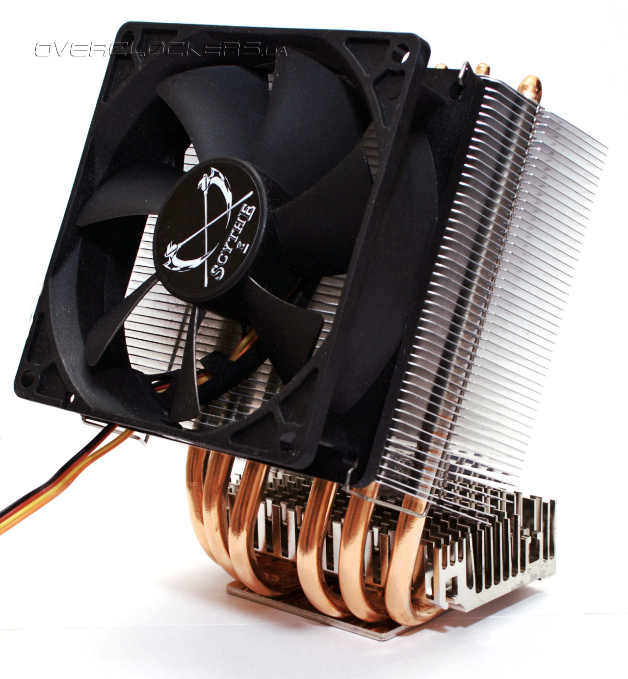

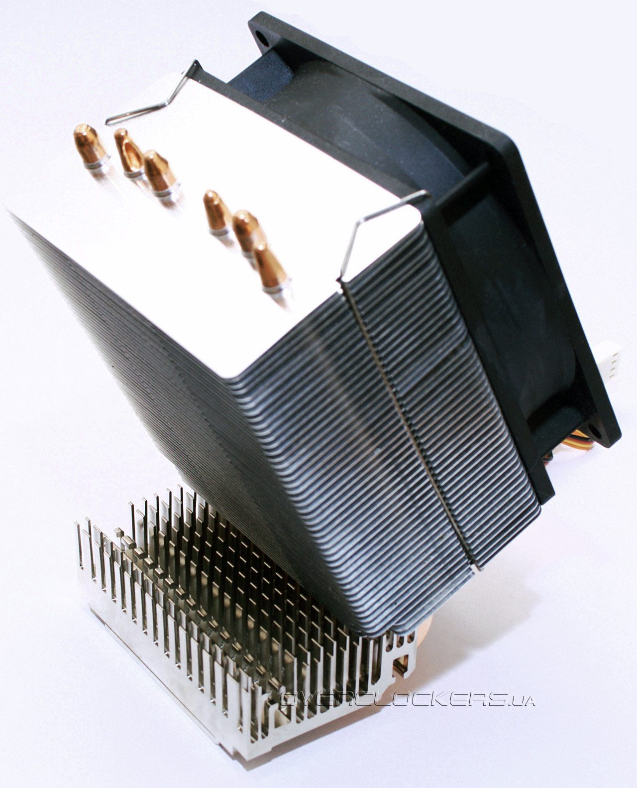

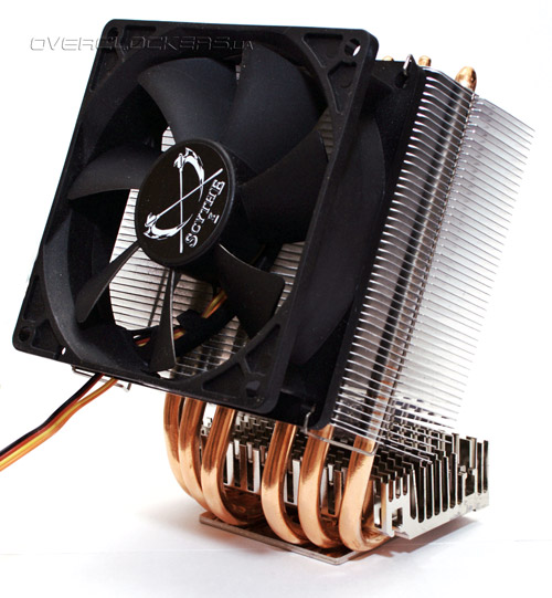

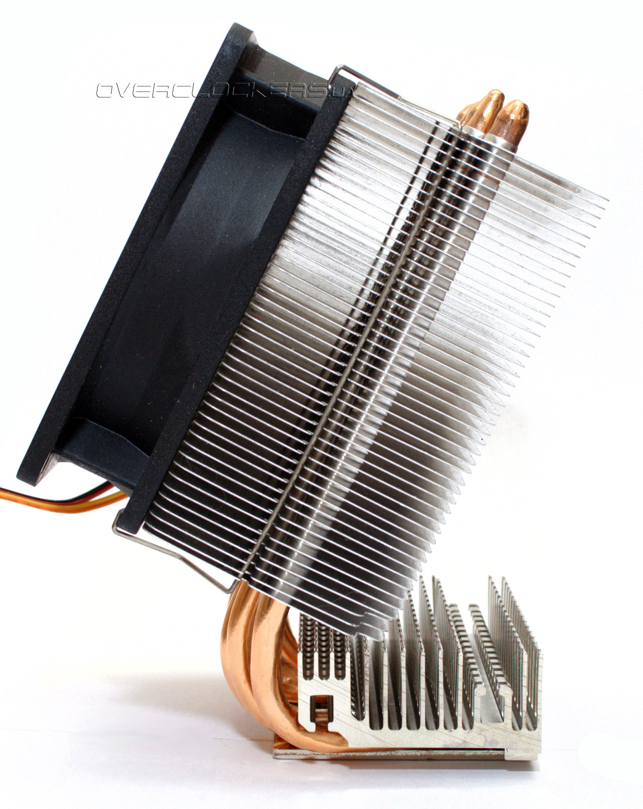

Непосредственно сам кулер можно отнести к башенному типу, однако применяется оригинальная конструкция, которая предусматривает незначительное отклонение башни от вертикальной линии. Данная технология именуется S.P.S. (Slant Pipe Structure), посредством нее удается совместить преимущества одновременно как башенной, так и обычной конструкции. Размер составляет 94 x 108 x 143 мм. Вес — 495 г (все размерности поданы с учетом вентилятора).
Конструкция довольно проста: на тепловые трубки напрессовано 47 алюминиевых пластин прямоугольной формы. Хотя никаких склеивающих веществ не применено, выглядит конструкция монолитно. Общая площадь рассеивания составляет порядка 4300 квадратных сантиметров.

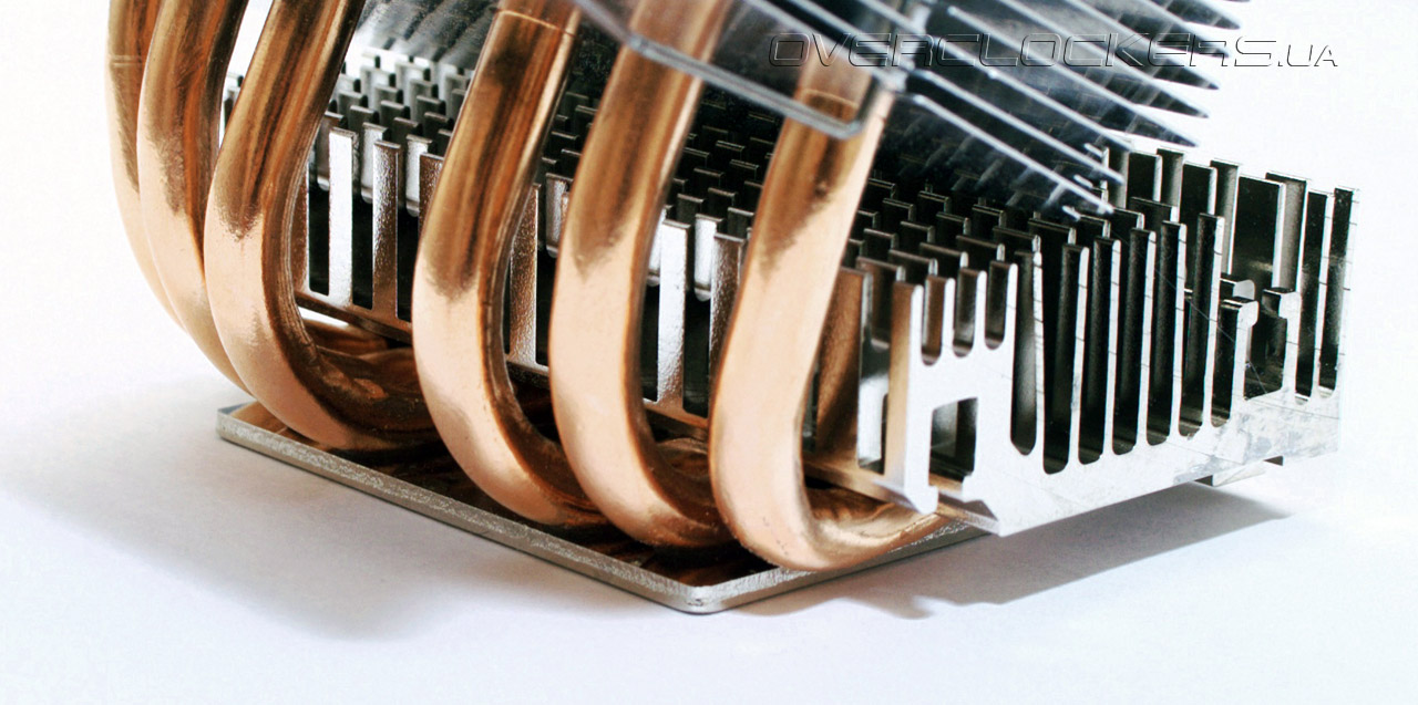

У основания кулера также имеется небольшой радиатор игольчатого типа. Подобное решение позволяет в некоторой мере повысить эффективность системы охлаждения в целом. Данная технология также имеет особое название — F.P.S. (Fast-Phase Structure). Производитель особо обращает внимание на то, что в конкретной модели эффективность подобного мини-радиатора особо высока.
Тепловых трубок хоть и кажется шесть штук, но на самом деле их в два раза меньше — они просто согнуты у основания. Диаметр каждой составляет 6 мм.

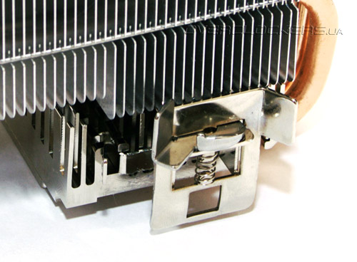

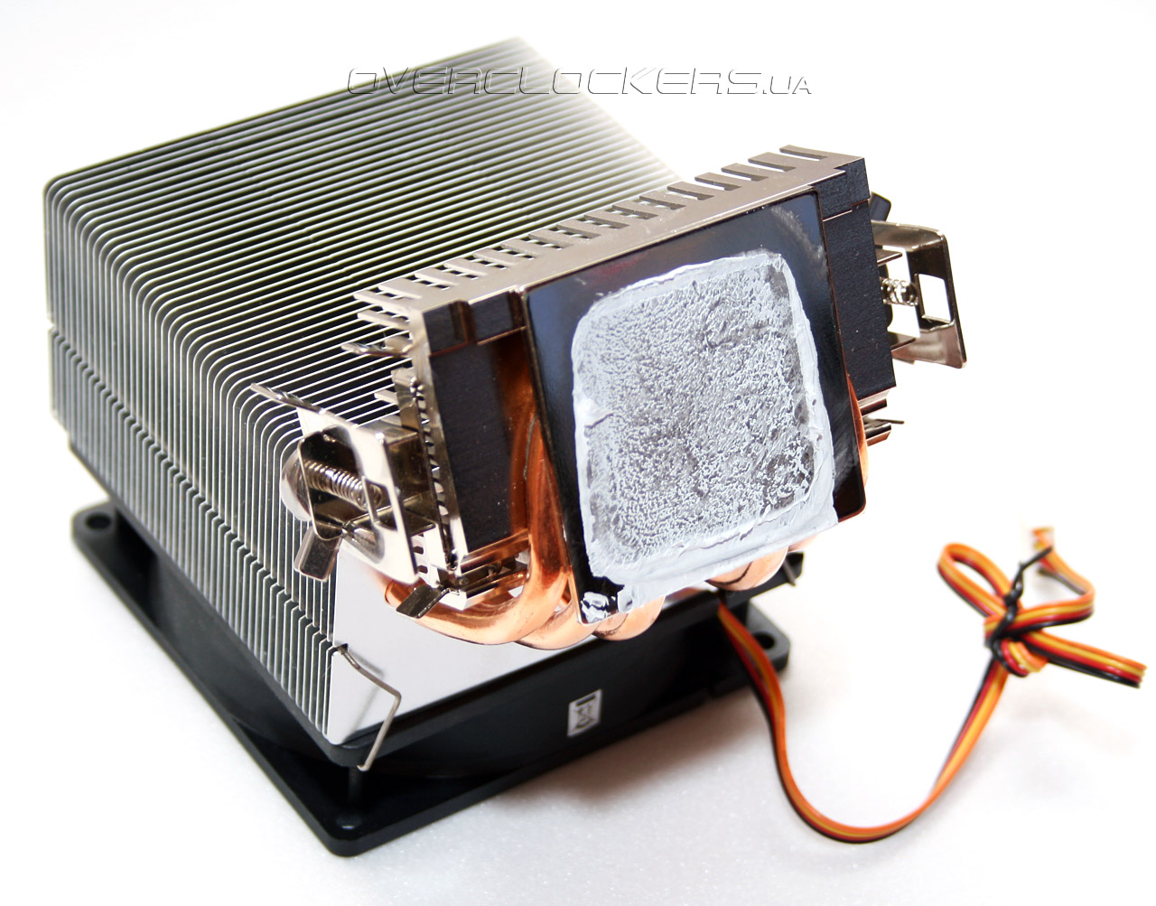

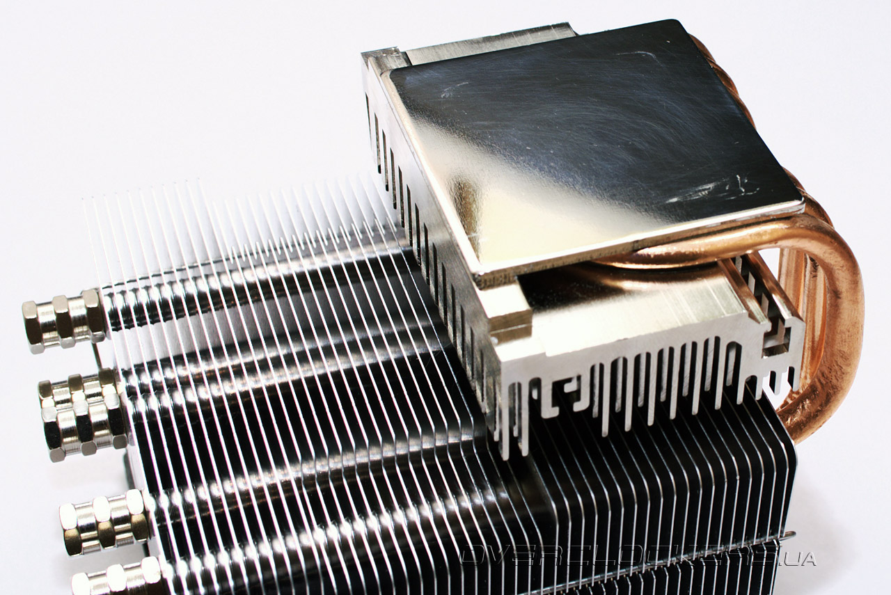

Традиционно для Scythe, тепловые трубки крепятся к идеально ровной пластине из никелированной меди. Качество основания на высоте, претензий нет никаких. Оно отполировано до зеркального блеска, и даже отпечаток процессора вышел близкий к идеальному.
Комплектный вентилятор представляет собой модель Slip Stream 92 PWM (SY9225SL12M-P) типоразмера 92 мм. Диапазон оборотов довольно велик: 300-2500 оборотов в минуту (допустима погрешность до 10% как в большую, так и в меньшую сторону). Согласно данным производителя, воздушный поток составляет 6,7-55,55 CFM при уровне шума 7,2-31,07 дБ. Крепится он к радиатору посредством простых проволочных скоб.

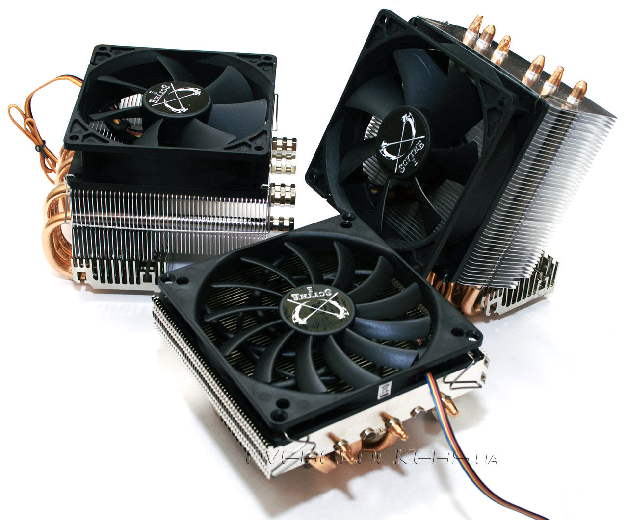

В корпусе, кулер выглядит следующим образом:

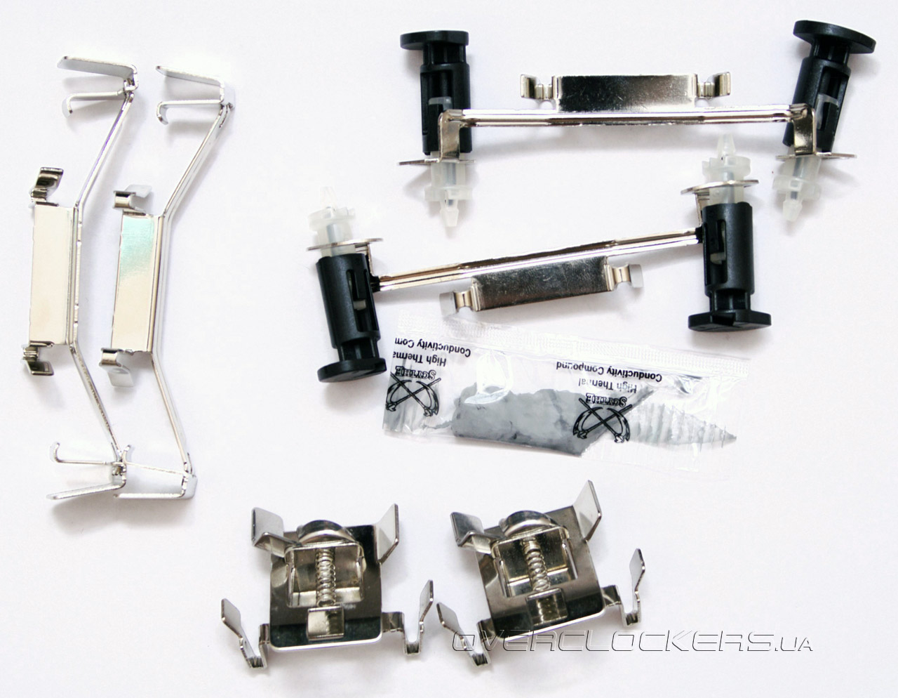

Охладитель обладает полным комплектом креплений: помимо АМ3 заявлена поддержка платформы Intel (LGA775/1156/1366), включая архаичный Socket 478. Также присутствует пакетик с термопастой и руководство пользователя.

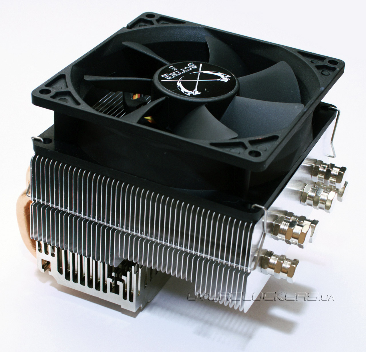

Кулер по размерам меньше предыдущей модели, однако, при этом невооруженным глазом видно близкое родство продуктов. Несколькими словами Samurai ZZ можно охарактеризовать как Scythe Katana с менее высокими ребрами и горизонтальным расположением радиатора.
В конструкции также используется 47 пластин, нанизанных на тепловые трубки посредством той же «сухой» прессовки.
Аналогичные радиатор F.P.S. и метод крепления тепловых трубок к основанию дополняют общую картину.
Правда, трубки теперь пронизывают пластины в шахматном порядке, что является несомненным плюсом. Однако, в погоне за компактностью, инженерам пришлось пожертвовать размером этих самых пластин. Вследствие чего, площадь рассеивания уменьшилась приблизительно до 3800 квадратных сантиметров, а общий вес — до 472 грамм. Линейные размеры также значительно уступают предыдущей модели и составляют 94 x 122 x 94 мм.

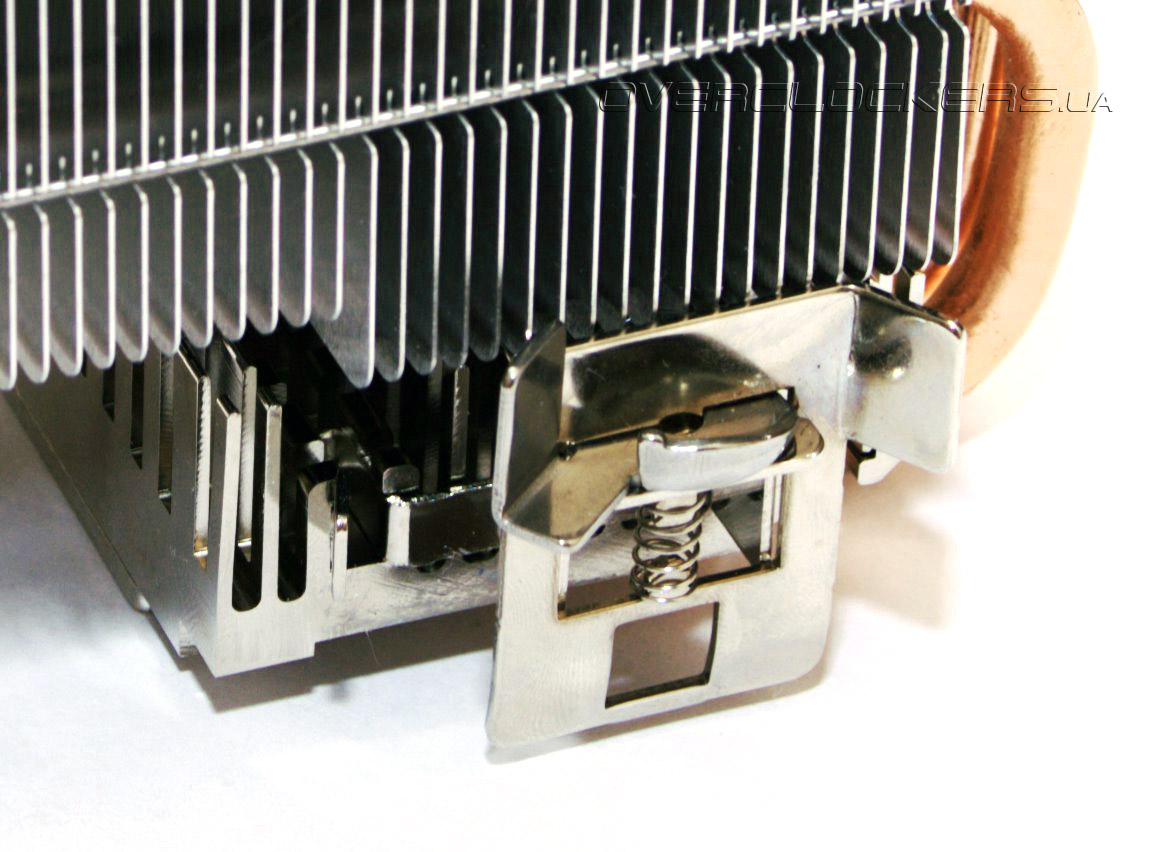

Поставляемый в комплекте вентилятор полностью соответствует таковому для Scythe Katana. Неизменно и крепление посредством жестких проволочных скоб.

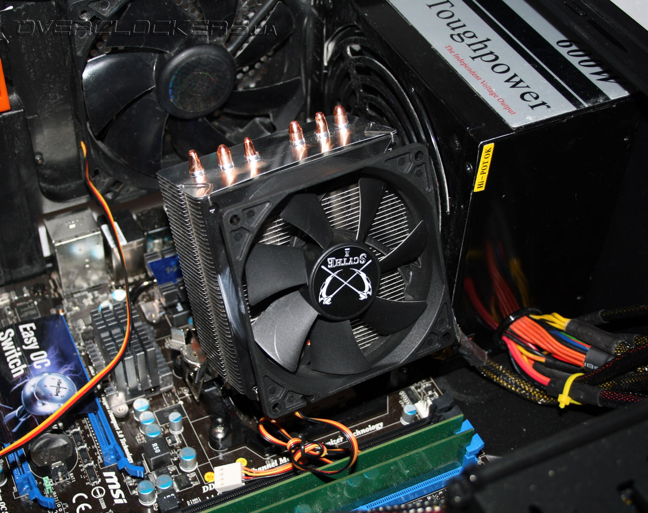

Установка креплений для различных платформ проста и интуитивно понятна. Монтаж на материнских платах для процессоров LGA775/1156/1366 подобен креплению боксового колера. Установка на платформу AMD подразумевает использование родной рамки от платы, что позволяет обойтись без ее демонтажа из корпуса.

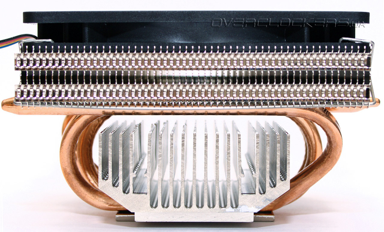

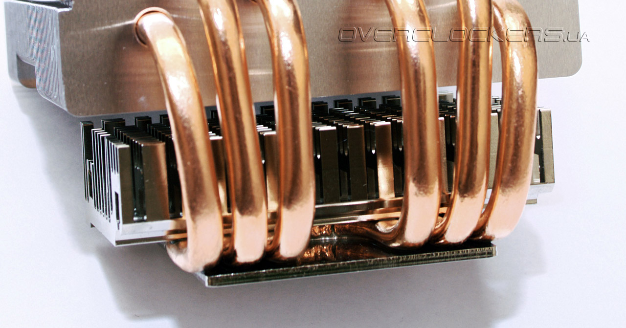

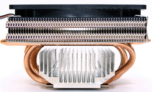

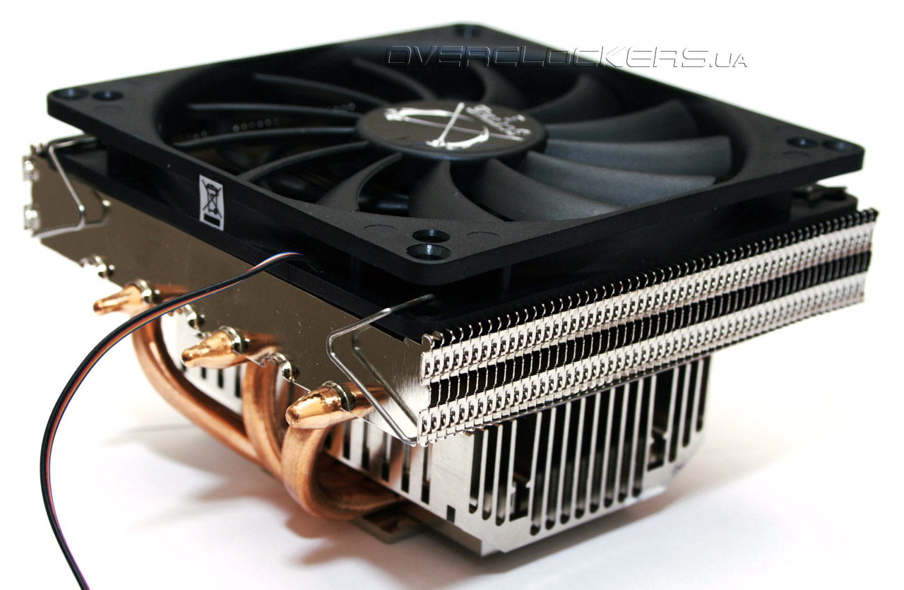

Scythe Shuriken по конструкции напоминает стандартные кулеры с вертикальным расположением ребер. Кулер небольшой — его размеры составляют 105 х 116х 64 мм. Вес под стать размерам и равен всего 355 граммам.

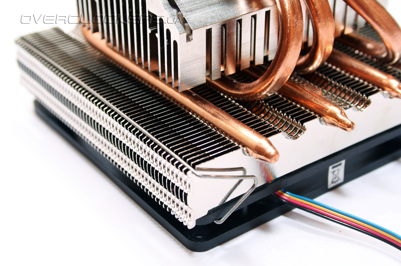

В жертву общей компактности принесли площадь рассеивания тепла — теперь она составляет всего около 2000 квадратных сантиметров. Количество пластин равно 54 шт., но по высоте они небольшие, с бороздками с нижней стороны, к которым припаяны тепловые трубки. Последние контактируют лишь на половину, что в значительной степени ограничивает передачу тепла от основания к ребрам.

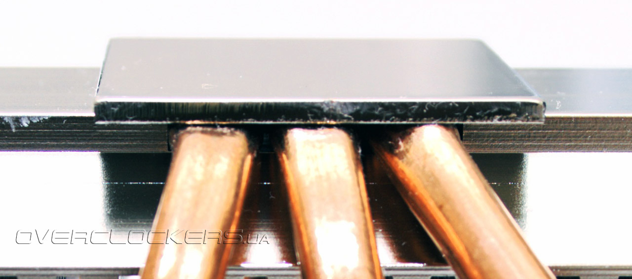

Самих трубок три. Так же, как и в предыдущих моделях, они прикреплены к тонкой никелированной медной пластине. Никаких бороздок, для увеличения площади контакта не предусмотрено. Ровность и качество обработки основания — на том же высоком уровне.
И опять в основании небольшой радиатор игольчатого типа, который в условиях малой площади теплообмена смотрится как нельзя кстати.
В качестве вентилятора используется модель Scythe Kaze Jyu Slim PWM SY1012SL12H (PWM) с размерами 100 x 100 x 12 мм. Частота вращения составляет 600-2200 об/мин, при уровне шума 10,5-31,67 дБ и потоке 11,8-31,91 куб. футов в минуту. Вентилятор крепится к радиатору посредством простых проволочных скоб.

Тестовый стенд:
- процессор: Phenom II X3 710 (2,6 ГГц, 6 МБ);
- материнская плата: MSI 890GXM-G65 (AMD 890GX);
- оперативная память: Kingston KVR1333D3N9K2/2G (DDR3-1333, 2x1 ГБ)
- жесткий диск: Samsung HD252HJ (250 ГБ, 7200 об/мин, SATA2);
- блок питания: Thermaltake Toughpower 600W (600 Вт);
- корпус: Xigmatek Asgard.

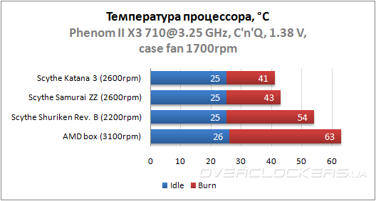

Кулеры тестировались поочередно в нескольких режимах интенсивности воздушного потока — в так называемом тихом и с максимальной скоростью вращения крыльчатки вентиляторов (включая корпусный). В тихом режиме корпусный вентилятор работал со скоростью 1200 об/мин, а обороты процессорных вентиляторов плавно понижались до тех пор, пока издаваемый ими шум не переставал выделяться на фоне корпусного. Также для кулера Scythe Katana 3 был введен режим, когда обороты корпусного и процессорного вентилятора равнялись 1000 и 1300 об/мин соответственно. Оппонентом для всех рассмотренных моделей выступала «боксовая» система охлаждения AMD (FOXCONN(N)1A018E000), рассчитанная на работу с процессорами, показатель TPD которых не превышает 95Вт.
Прогрев процессора достигался за счет часового теста программой OCCT 3.1.0 (Linpack). После стресс-теста выдерживалась пауза в 30 минут и снимались температурные показания в простое системы. Результаты фиксировались все той же утилитой OCCT 3.1.0. Чтобы избежать ошибок в конечных результатах, кулеры тестировались четыре раза. В качестве термоинтерфейса использовалась паста Zalman Thermal Grease (ZM-TG2). Температура воздуха в помещении поддерживалась на уровне 23-24°C.
Результаты тестирования

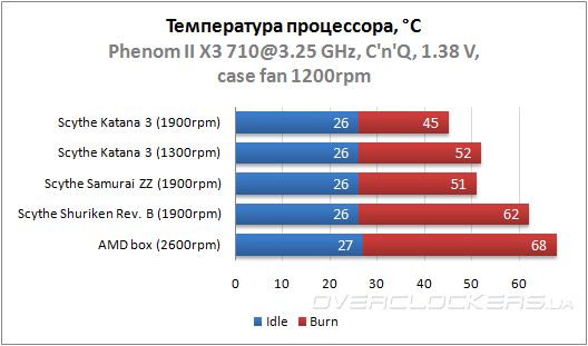

Аутсайдером сегодняшнего тестирования является «боксовый» кулер AMD, что, в общем, не удивительно. Малая площадь рассеивания и слабый вентилятор плохо справляются со своей основной функцией. Третье место занимает самый дорогостоящий представитель сегодняшнего обзора — Scythe Shuriken, причем причина его невыразительного результата такая же, как и в предыдущем случае. В угоду малому размеру инженерам пришлось принести в жертву эффективную площадь теплоотдачи, что не могло не сказаться на результатах. В условиях максимальной производительности схожие результаты показали Scythe Katana 3 и Samurai ZZ. Это закономерно, учитывая схожий конструктив и одинаковые используемые вентиляторы. А вот с понижением оборотов «самурай» сдал позиции, а Katana, наоборот, показал отличную эффективность. Это можно объяснить тем, что воздух, продуваемый через кулер башенной конструкции, тут же подхватывался вентилятором на задней стенке и БП, и выносился за пределы корпуса. С Samurai ZZ воздух попросту застаивался возле материнской платы, дополнительно нагревая ее.
Все рассматриваемые сегодня кулеры имеют неплохие шумовые характеристики. Scythe Katana 3 и Samurai ZZ практически бесшумны при 1400-1900 об/мин. С повышением скорости вращения вентилятора становится заметным низкочастотный гул. Для Shuriken сказанное выше также актуально, за исключением того, что в нашем образце при максимальной скорости были отчетливо слышны некие глухие удары, слышимые с периодичностью в одну секунду. После небольшого понижения частоты вращения, издаваемый звук выравнивался. «Боксовый» кулер показал себя хуже всего. На высоких оборотах слышится отчетливый шум с преобладанием средних частот. Долгое пребывание в тихой комнате с таким источником шума довольно неприятно.
