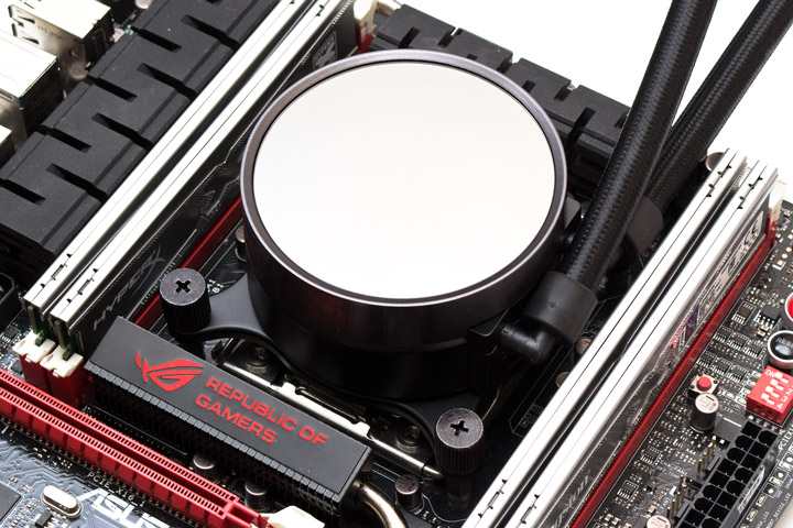

Монтаж NZXT Kraken X72 производится довольно просто на любом процессорном разъеме. Но проще всего его устанавливать на Intel LGA2011. Все, что требуется — вкрутить подходящие металлические стойки в соответствующие отверстия в рамке разъема.
Затем одеть на них водоблок с подходящей крепежной рамкой. И закрутить четыре гайки с накатанной головкой, проворачивая их по очереди на несколько оборотов, чтобы обеспечить равномерный прижим. Затяжку гаек до конца можно произвести при помощи крестовой отвертки. Обратите внимание, что логотип NZXT на зеркальной верхней панели помпы не поворотный, и чтобы он был ориентирован правильно, вход шлангов в водоблок должен находиться справа от процессора. Осталось только подключить помпу к питанию БП, вентиляторам, колодке USB и разъему процессорного вентилятора.

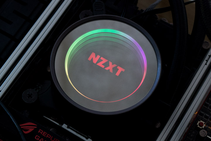

Верхняя панель кажется зеркальной, когда подсветка выключена. Но, на самом деле, это полупрозрачное стекло, за которым скрывается сложная конструкция из линз, восьми радиальных RGB-светодиодов, одного центрального RGB-диода, подсвечивающего логотип NZXT и еще одного зеркала, создающего визуальное ощущение пустоты и глубины, наподобие колодца. Вся эта светомузыка настраивается индивидуально и даже может нести полезную нагрузку, например, отображая цветом текущую температуру процессора.

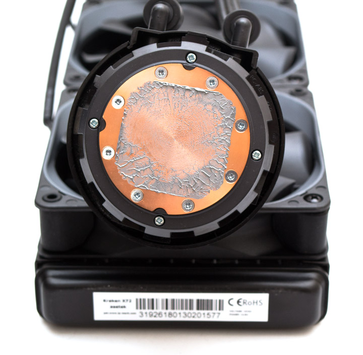

Водоблок отлично прижимается к процессору, на что указывает полученный отпечаток. Наибольшая сила прижима достигается в центре основания водоблока, и ослабевает по краям.

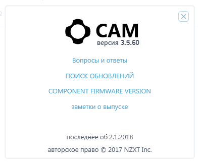

NZXT Kraken X72 использует собственное продвинутое программное обеспечение под названием CAM. Его требуется загрузить с официального сайта и установить.

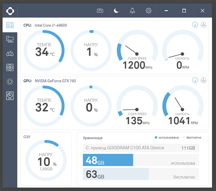

Интерфейс программы умещается в одном окне, из которого есть переходы в дополнительные вкладки (кнопки расположены по вертикали). Сверху по горизонтали находятся кнопки для снятия снимка экрана, переход в дневную или ночную цветовую гамму, раздел уведомлений и переход в раздел настроек. Первая вкладка позволяет осуществлять мониторинг за состоянием процессора, видеокарты, памяти и накопителя.

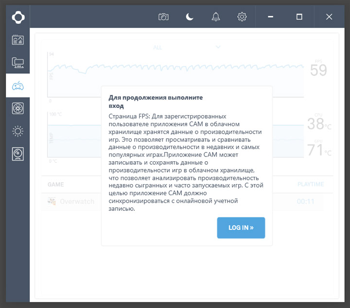

Третья вкладка позволяет осуществлять наблюдение и регистрацию данных об уровне игровой производительности машины в отдельных приложениях, и создавать графики нагрева компонентов, однако для ее использования требуется регистрация в программе.

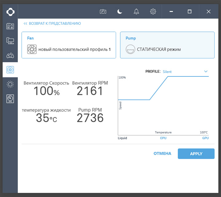

В четвертой вкладке можно осуществлять управление скоростью помпы и вентиляторов. Ими можно руководить вручную или задать определенный автоматический профиль в зависимости от температуры процессора. Скорость вентилятора можно менять в диапазоне от 25 до 100% (500–2000 об/мин), а скорость помпы — от 60 до 100% (2100–2800 об/мин).

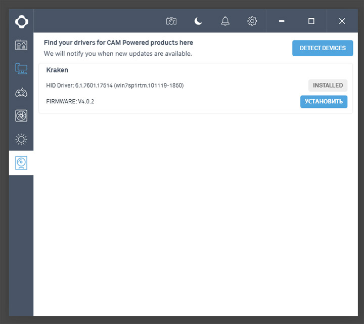

Последняя, седьмая вкладка, позволяет принудительно находить подключенные к системе устройства, поддерживающие ПО CAM.

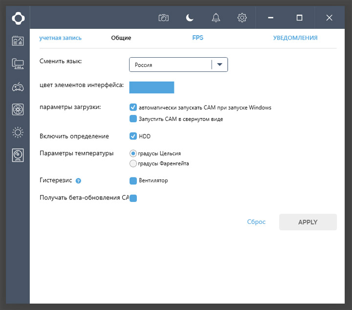

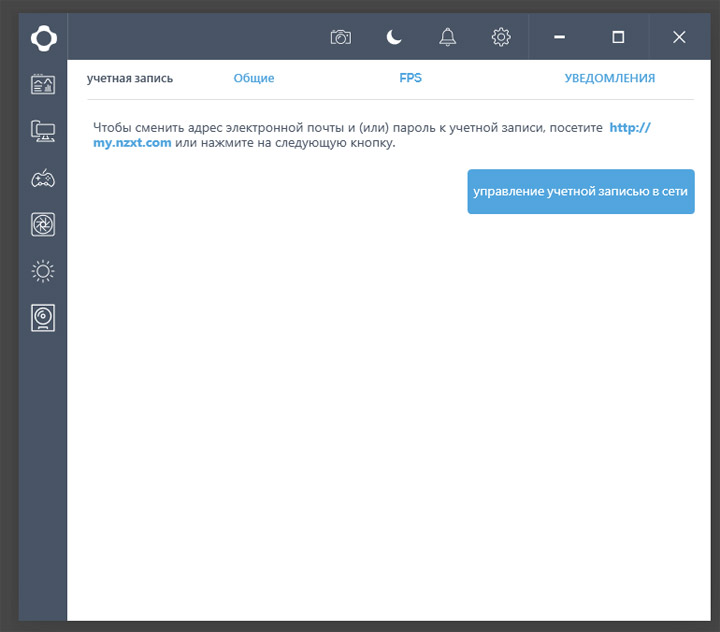

В разделе настроек есть возможность управлять учетной записью программы, изменять цвет ее интерфейса, язык и способ ее запуска. У CAM есть возможность вывода информации о системе и ее производительности на экран в виде оверлея. В настройках уведомлений можно определить параметры и триггеры для их вывода на экран.

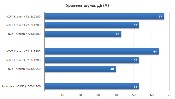

Для измерения уровня звукового давления, использовался шумомер UNI-T UT352. Все замеры производились в тихом помещении без посторонних источников звука. Шумомер располагался на расстоянии 10 мм от переднего подшипника системы охлаждения, смонтированной на материнскую плату. Уровень фонового шума составлял 33 дБ (А).

Системы охлаждения сравнивались между собой по соотношению уровня шума к общей эффективности. Обе системы, Х62 и Х72, имеют достаточную эффективность, что позволило даже на разогнанном процессоре протестировать их не только на максимальной скорости, но и в режимах пониженных и средних оборотов, а также в малошумном и бесшумном режиме соответственно. Для Noctua NH-D15S мы добавили спереди один вентилятор Noctua NF-A15 PWM со скоростью в 1200 об/мин. Для нее приведены только показатели на максимальной доступной скорости, поскольку, при снижении оборотов, температурный режим процессора был близок к перегреву.
Посмотрим на график температур для каждого уровня шума.
Обе системы жидкостного охлаждения не оставили никаких шансов на победу австрийскому суперкулеру с двумя вентиляторами, с превосходством в шесть и более градусов при схожем уровне шума, и на пару градусов в полной тишине. Но при сравнении между собой оказалось, что разница между NZXT Kraken X72 и X62 находится в пределах погрешности измерения. Более того, X72 показывает себя лучше лишь на низких скоростях, в то время, как X62 отыгрывает 1–2 градуса на средних и высоких оборотах, при этом еще и работает чуть тише. Похоже, что заявление производителя о том, что именно Kraken X72 это самая производительная СВО в линейке, слегка не соответствует действительности.
