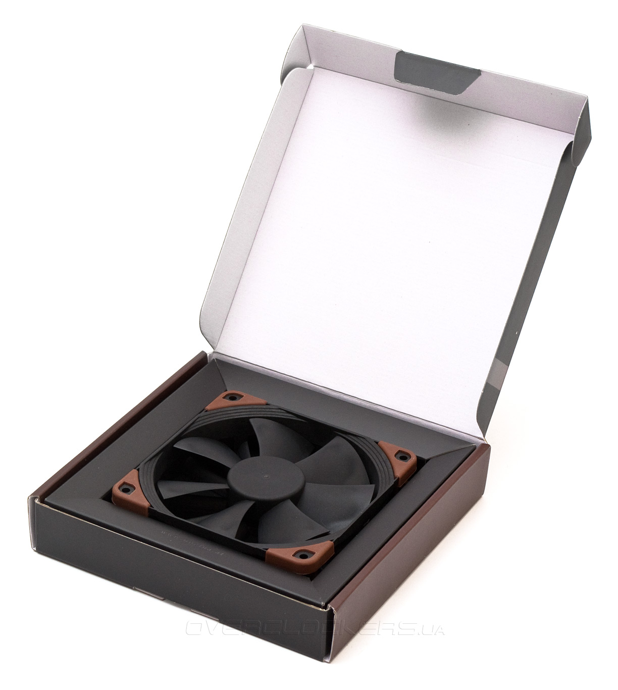

Упаковка вентиляторов выполнена максимально просто и в целом повторяет стиль серии redux, но только в черном цвете. Из комплекта по-прежнему остались доступными только шурупы для крепления к корпусу. Технические характеристики наклеены на обратной стороне коробки.

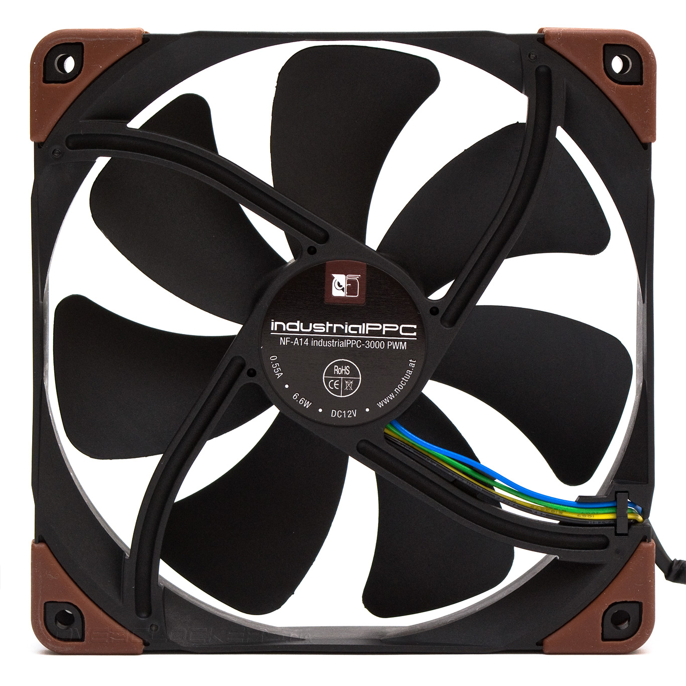

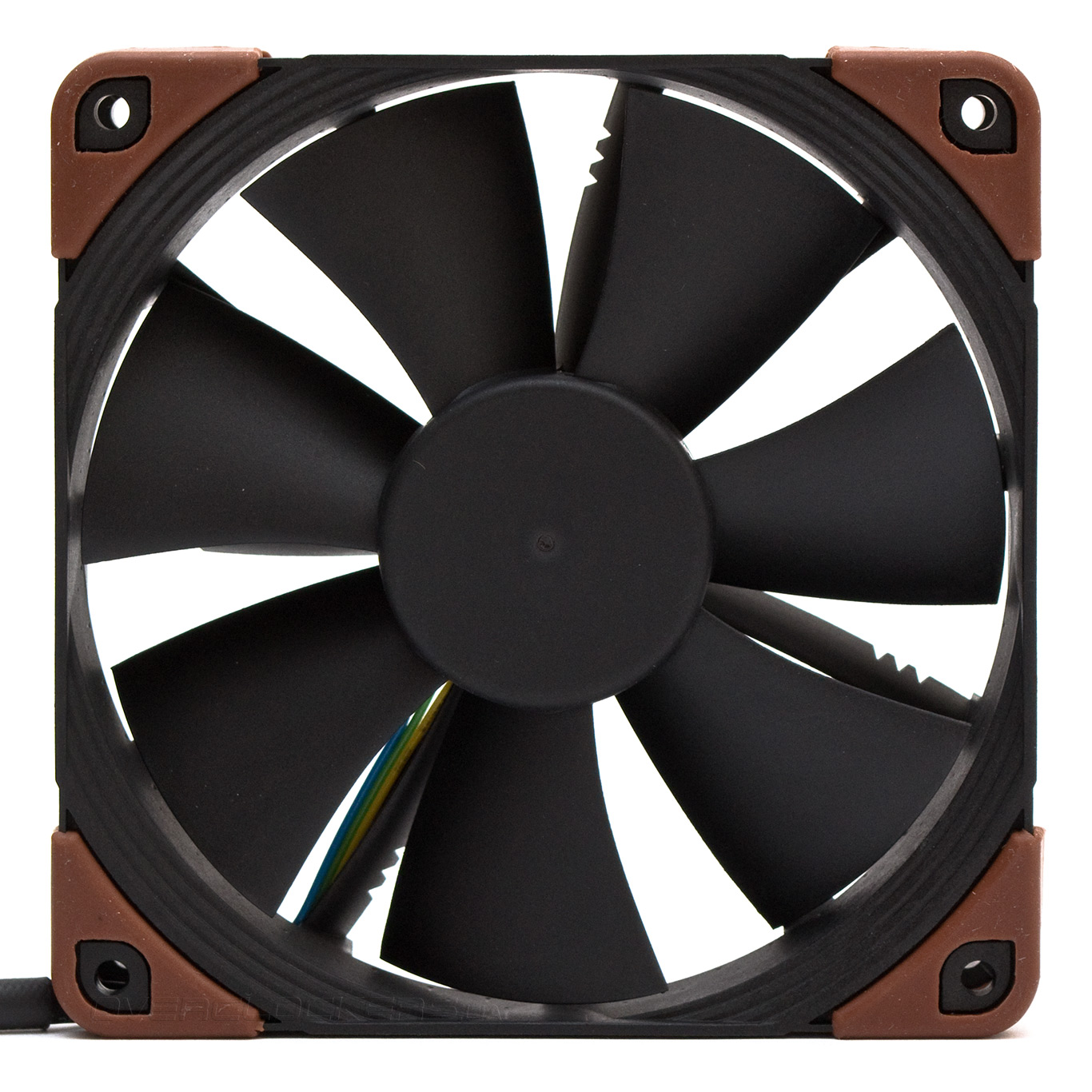

Noctua NF-A14 industrialPPC-3000 PWM
Данный вентилятор внешне ничем не отличается от своего прототипа в лице обычного NF-A14, если не считать черного цвета крыльчатки и рамки. По углам, как и в оригинале, остались резиновые демпферы с обеих сторон. Максимальная скорость значительно возросла и теперь составляет 3000 об/мин. Это самый быстрый и мощный вентилятор в ассортименте Noctua на сегодня.
В линейке industrialPPC этот вентилятор представлен в единственном экземпляре. К большому сожалению, несмотря на используемый подшипник типа SSO2 и трехфазный мотор, пропеллер отличается очень высоким уровнем аэродинамического шума, а двигатель создает множество паразитных призвуков, в том числе раздражающее жужжание и треск. Для изделия задекларирован класс защиты IP52 от внешних воздействий.
По поводу особенностей работы NF-A14 у нас есть одна хорошая новость и одна плохая. Начнем с плохой — данный вентилятор не способен работать тихо. Почти с самого старта он начинает ощутимо шуметь, а после 2000 об/мин уже сильно напоминает по звуку «болгарку». Хорошая же новость состоит в том, это одна самых производительных моделей, которые мне доводилось держать в руках. Она создает чудовищный поток воздуха при очень высоком статическом давлении.
Обороты в минуту 2960 2600 2300 2000 1900 1800 1700 1600 1500 1400 1300 1200 1100 1000 900
Скорость потока м/с 6,4 6 5,3 4,5 4,1 3,9 3,5 3,2 3 2,7 2,4 2,2 2 1,9 1,8
Шум, дБ (А) 75 71 67 62 61 58 57 55 53 52 50 48 45 42 41
Расход, м3/ч 276,5 259,2 229 194,4 177,12 168,5 151,2 138,24 129,6 116,64 103,7 95,04 86,4 82,08 77,8

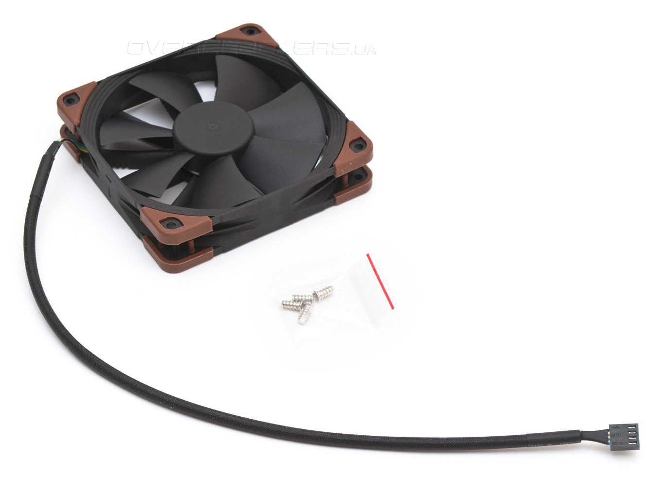

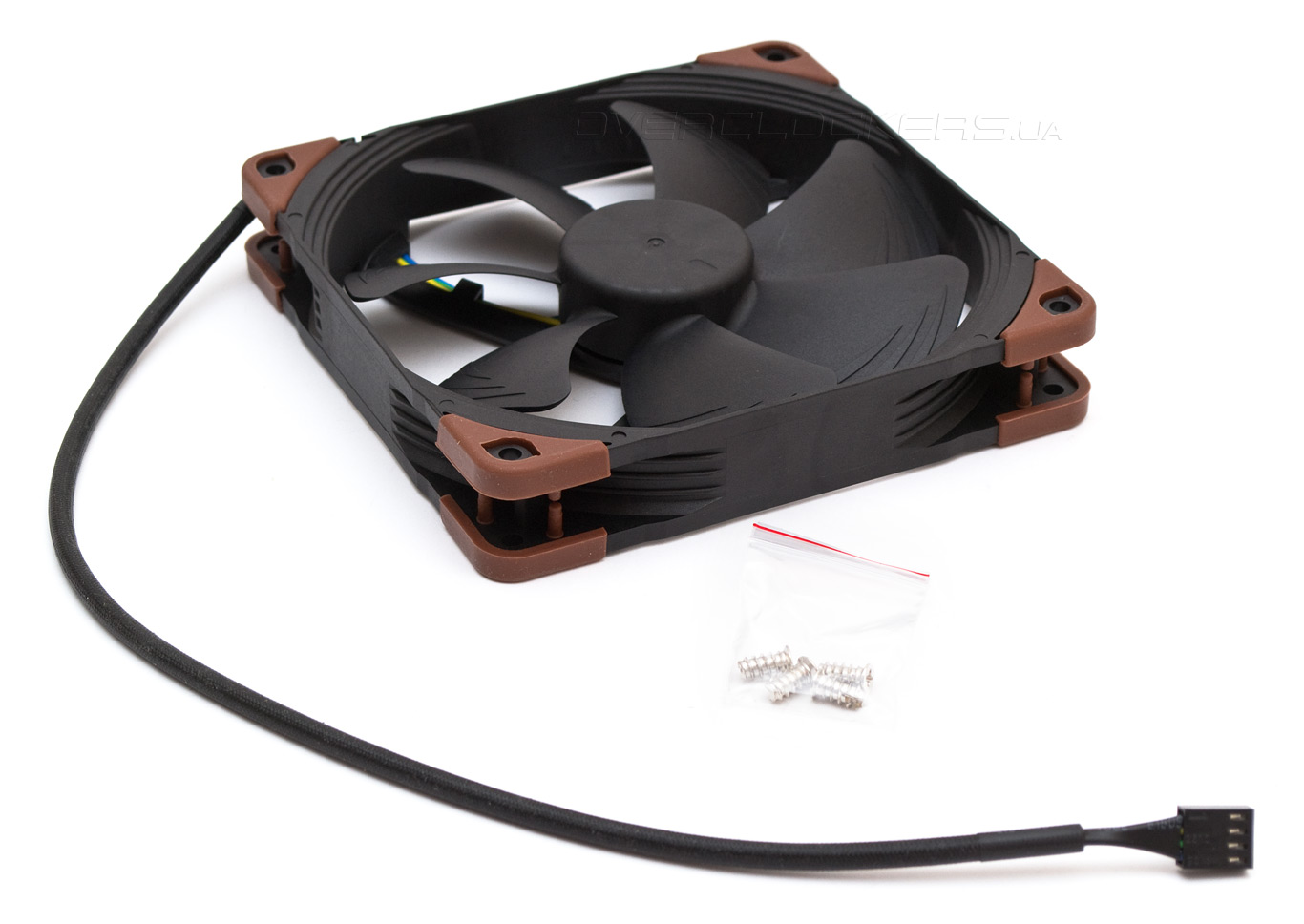

Длина четырехконтактного шнура питания в резиновой оплетке составляет 400 мм. В комплекте есть четыре шурупа для крепления вентилятора к корпусу.

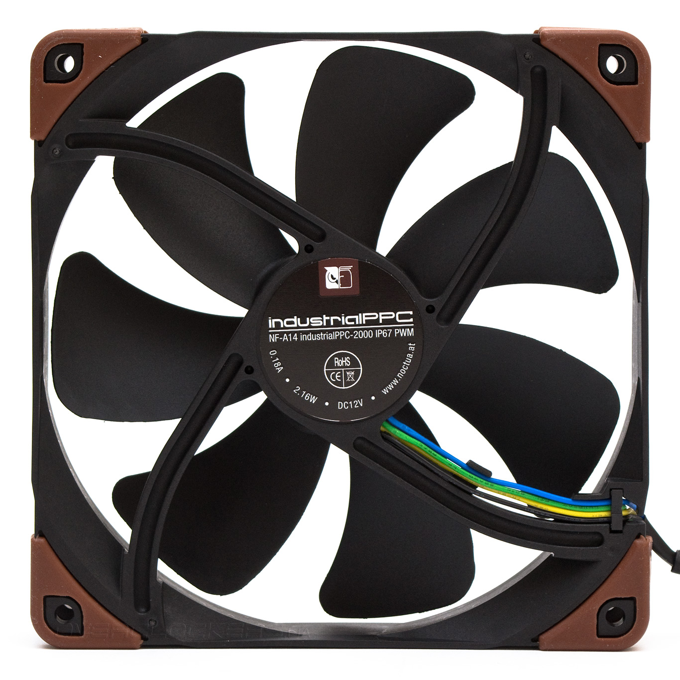

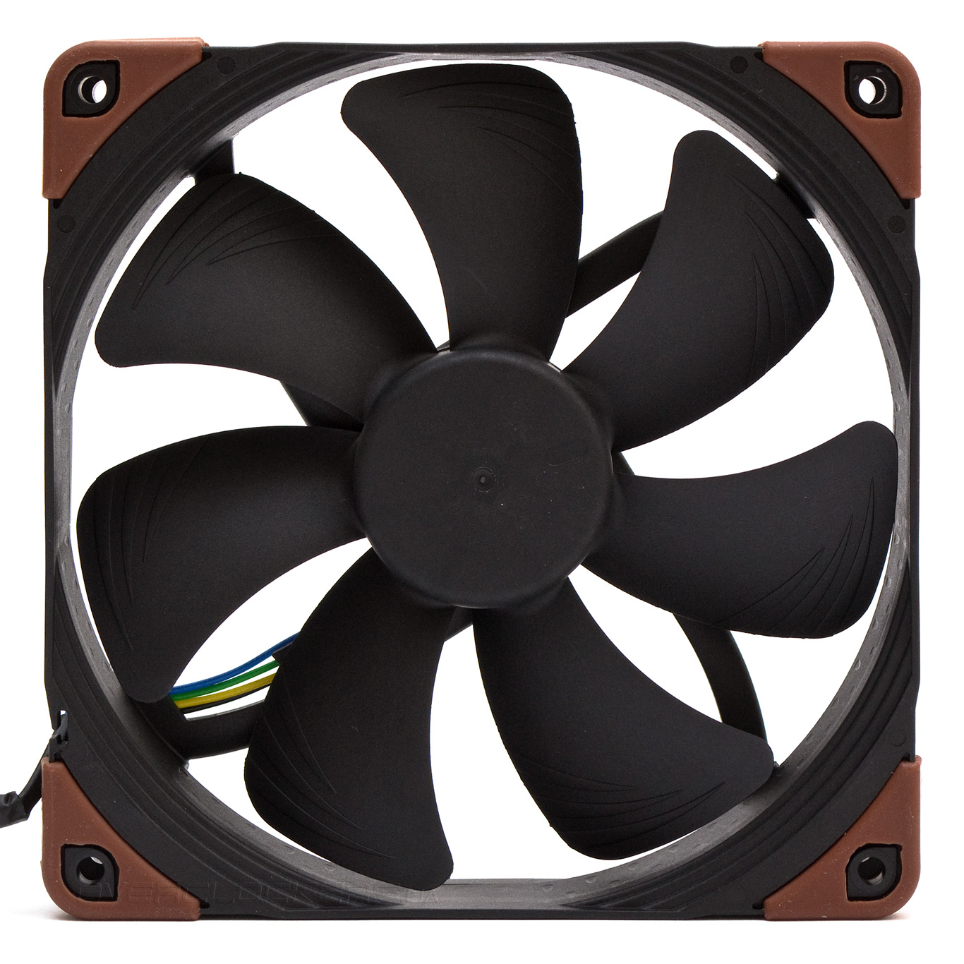

Noctua NF-A14 industrialPPC-2000 IP67 PWM
Этот вентилятор отличается от предыдущего сниженной до 2000 об/мин максимальной скоростью и более высоким классом защиты IP67. В серии industrialPPC имеет еще два аналога с такой же скоростью вращения, но меньшим классом защиты (IP52), первый из которых снабжен PWM-управлением, а второй нет.
Став медленнее на 1000 об/мин, вентилятор потерял 35% производительности, но зато уровень шума стал более приемлемым. В диапазоне от 600 до 900 об/мин его не будет слышно в закрытом корпусе, а вплоть до 1500 об/мин крыльчатка не будет раздражать слух слишком сильно, если не обращать внимания на паразитные шумы двигателя.
Обороты в минуту 2000 1900 1800 1700 1600 1500 1400 1300 1200 1100 1000 900 800 700 600
Скорость потока м/с 4,2 4,1 3,9 3,5 3,2 3 2,7 2,5 2,3 2,1 1,9 1,8 1,6 1,5 1,4
Шум, дБ (А) 60 58 56 54 52 50 49 47 45 43 41 39 37 36 35
Расход, м3/ч 181,44 177,12 168,48 151,2 138,24 129,6 116,64 108 99,36 90,72 82,08 77,8 69,12 64,8 60,5

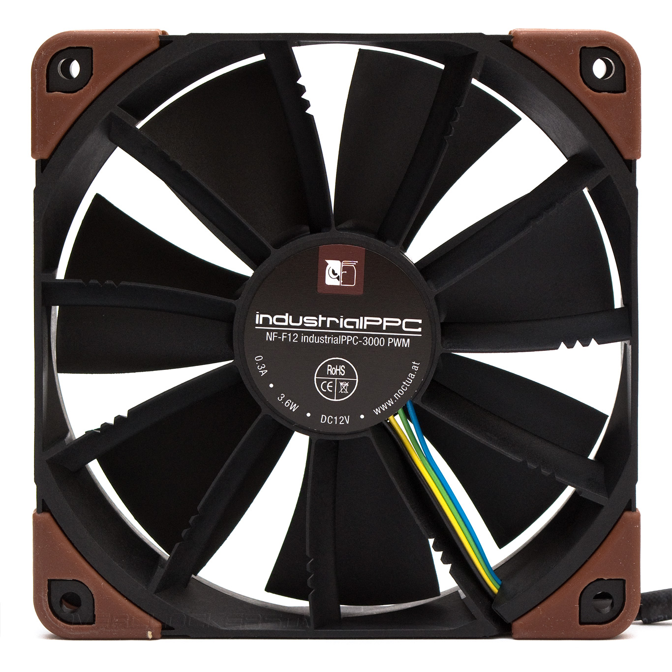

Noctua NF-F12 industrialPPC-3000 PWM
NF-F12 представляет собой вентилятор с крупными, полого расположенными лопастям. Его конструкция рассчитана на создание высокого статического давления при низких скоростях вращения крыльчатки. На тыльной стороне рамки встроены специальные направляющие, задачей которых есть выравнивание воздушного потока и концентрация его основной массы ближе к центральной оси симметрии вентилятора.
Модель является единственной в линейке с максимальной скоростью 3000 об/мин и классом защиты от внешнего воздействия IP52.
Ничего особо выдающегося в плане соотношения шума и производительности данный NF-F12 не демонстрирует. Тихим он остается лишь на минимальной скорости, а на максимальной показывает объем воздушного потока на уровне NF-A14 industrialPPC-2000, но создавая при этом больший на 10 дБ (А) уровень шума.

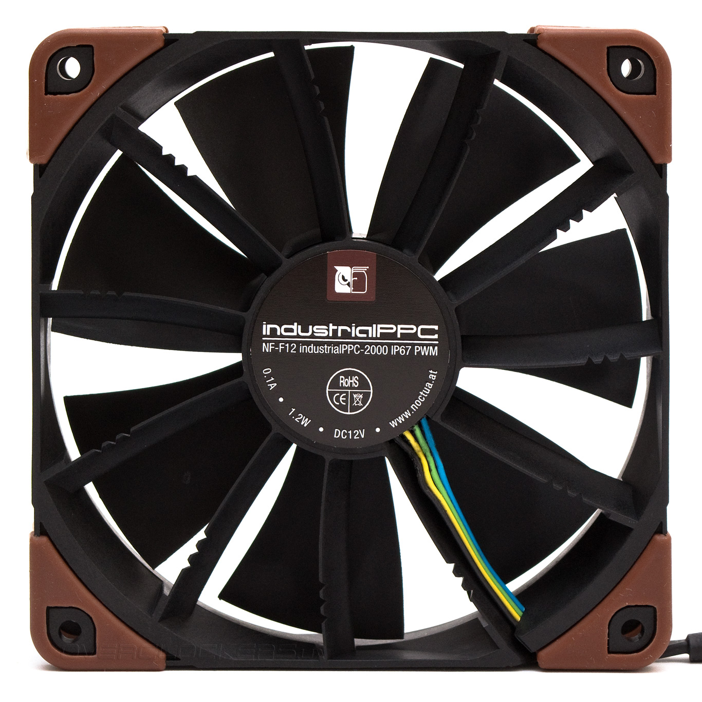

Noctua NF-F12 industrialPPC-2000 IP67 PWM
NF-F12 с максимальной скоростью вращения в 2000 об/мин доступен в трех версиях. Первая имеет постоянную скорость вращения и сертификат защиты IP52. Во второй скорость вращения регулируется с помощью PWM, а класс защиты все еще соответствует IP52. И наконец, рассматриваемый экземпляр имеет и PWM, и класс защиты IP67. Все же логика столь дробного деления модельного ряда у Noctua мне не совсем понятна. Подшипник и двигатель у всех названных вентиляторов склонен создавать множество паразитных призвуков.
Соотношение шумовых характеристик и производительности такое же, как у модели на 3000 об/мин, в соответствующем диапазоне. Но крыльчатка теперь способна замедлять до 500 об/мин, что с определенной натяжкой позволяет ставить этот пропеллер не только в промышленные, но и в домашние системы.
Обороты в минуту 2000 1900 1800 1700 1600 1500 1400 1300 1200 1100 1000 900 800 700 600 500
Скорость потока м/с 4,2 3,9 3,7 3,5 3,3 3,1 2,9 2,7 2,5 2,3 2,1 2 1,7 1,5 1,4 1,3
Шум, дБ (А) 60 59 57 56 54 53 51 50 47 44 42 39 37 36 35 35
Расход, м3/ч 124 115,13 109,22 103,32 97,42 91,5 85,6 79,7 73,8 67,9 62 59 50,2 44,3 41,33 38,4
