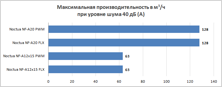

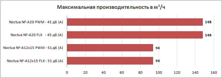

Как видно из результатов тестирования, и это вполне ожидаемо, 200-мм вентиляторы являются чемпионами по объему прокачиваемого воздуха. Что еще интереснее — благодаря технологиям Noctua им удается сохранять при этом относительную тишину. Но тонким 120-мм моделям технологии не помогли. Они, конечно, дотягиваются до показателей вентиляторов со стандартной рамкой, но 1850 об/мин делают свое черное дело, создавая акустический дискомфорт для пользователя.
При снижении уровня шума до заветных 40 дБ (А), при которых вентилятор практически не слышим в закрытом корпусе, картина особо не меняется. 200-мм пропеллеры Noctua лишь незначительно (около 13% от номинала) проседают в своих показателях. А 120-мм модели с тонкой рамкой теряют чуть больше трети своей производительности.
