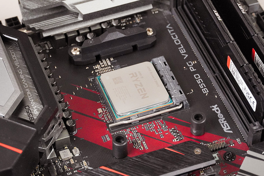

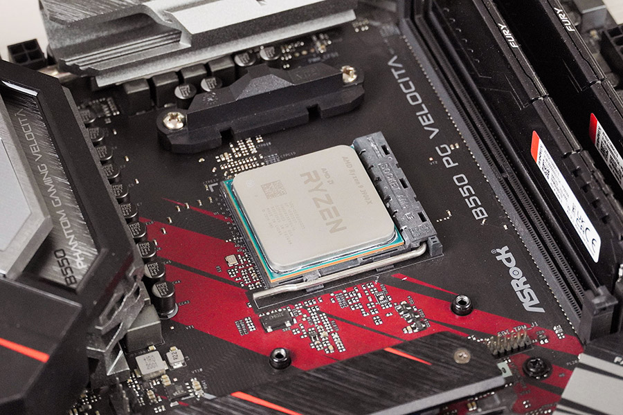

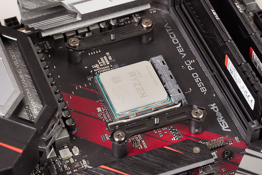

Для тестирования эффективности ID-Cooling SE-207-XT использовалась платформа AMD AM4 с процессором AMD Ryzen 9 3900X. Перед установкой системы охлаждения с материнской платы нужно будет снять стоковые пластиковые колодки фиксаторов, выкрутив по два винта с каждой.

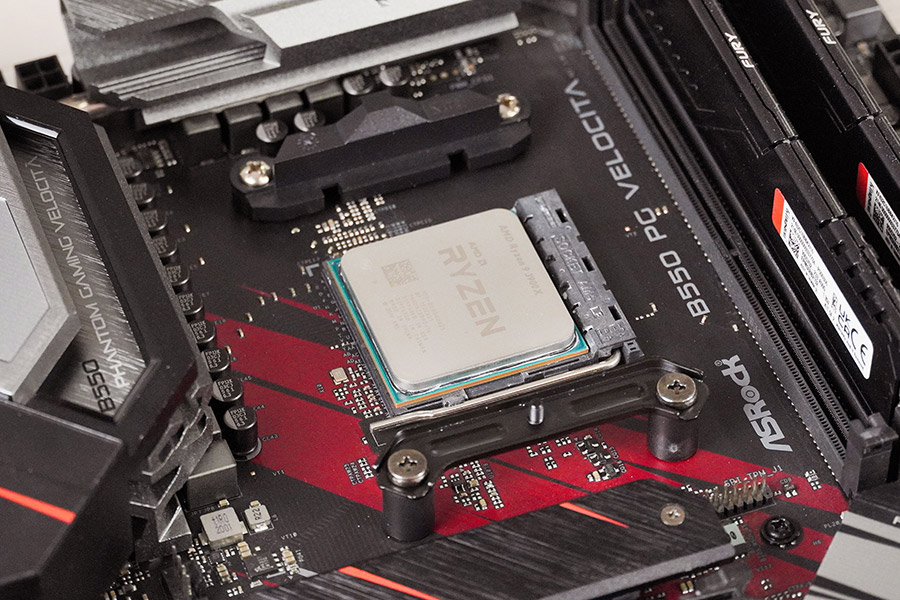

Далее на отверстия устанавливаем пластиковые подпорки, на них накладываются крепежные лапы и каждая из них фиксируется двумя длинными винтами.

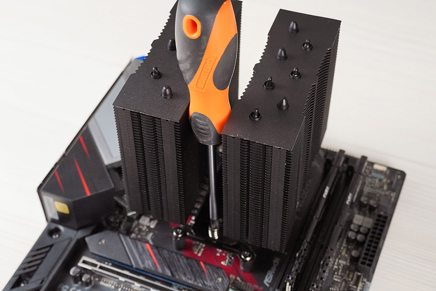

Затем наносим термопасту, размещаем сам радиатор и затягиваем его с помощью двух гаек на пружинах, крутя каждую из них поочередно по несколько оборотов во избежание перекоса.

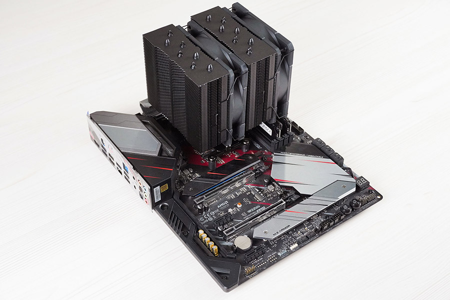

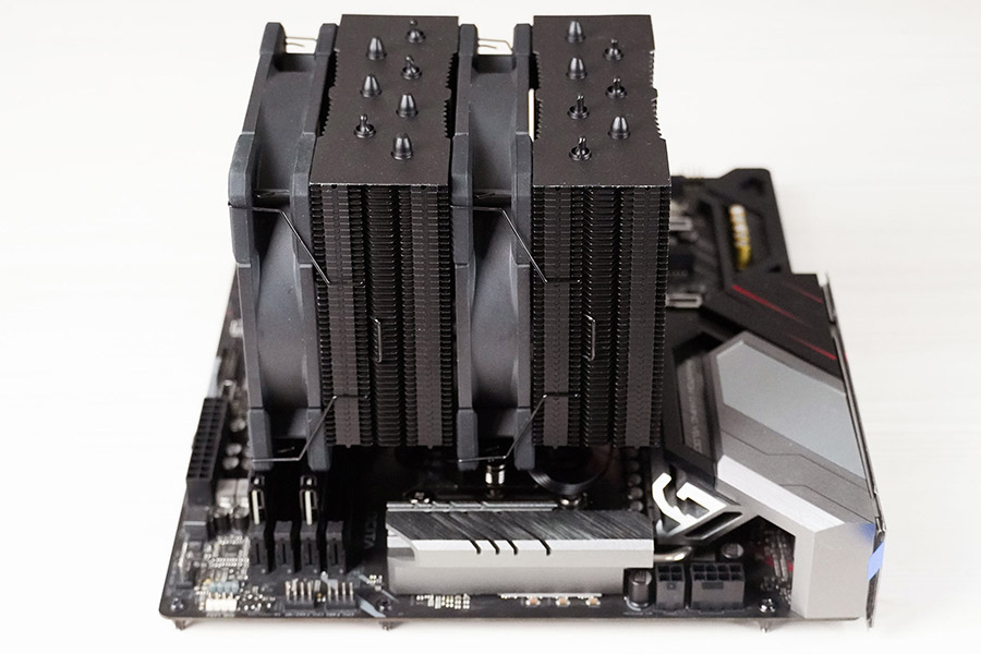

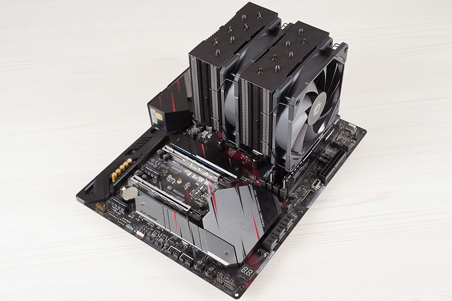

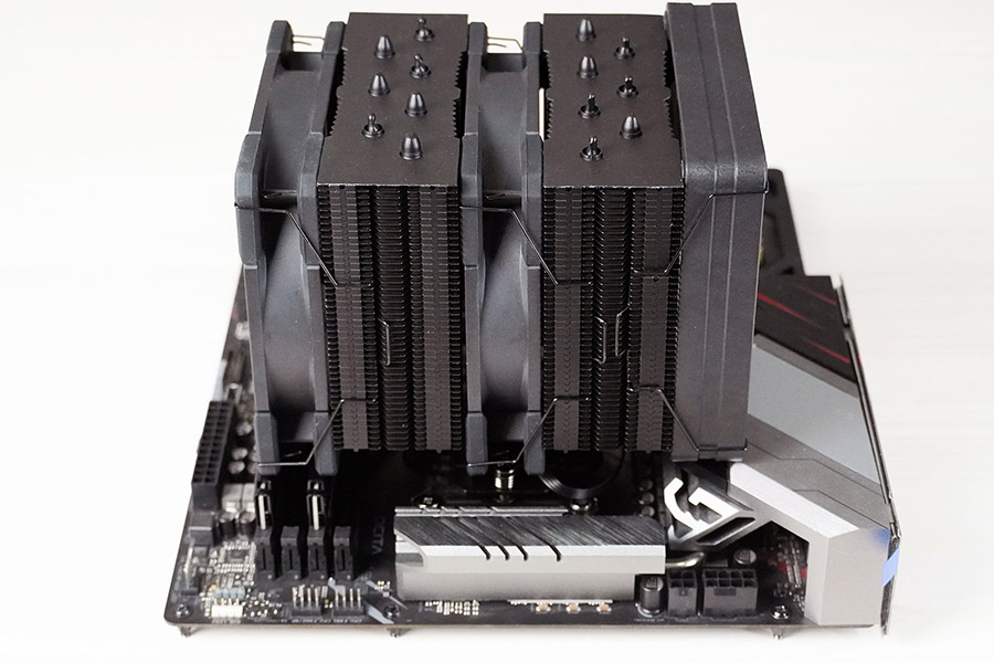

Наконец, осталось закрепить вентиляторы и подсоединить их через разветвитель к материнской плате. Или можно просто подсоединить их без разветвителя в отдельные разъемы на плате.
Как видим, подключив вентиляторы, мы теряем доступ ко всем слотам оперативной памяти, но к разъемам PCI-E и М.2 имеем свободный доступ.
При добавлении дополнительного вентилятора на заднюю сторону возникла проблема конфликта с декоративной накладкой задней панели материнской платы. Пришлось устанавливать вентилятор немного выше, но и в этом случае он не выходил за габариты теплотрубок, выступающих из радиатора башни.

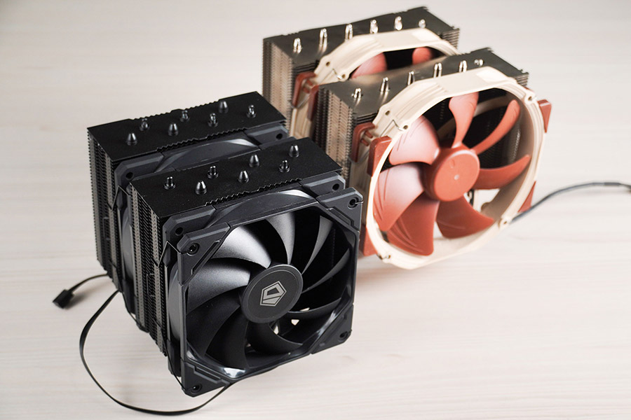

Все замеры произведены в тихом помещении без лишних источников шума. Шумомер был расположен в 30 см от кулера. Уровень фонового шума составлял 27,7 дБ(А). Эффективность башни сравнивалась с двухсекционным воздушным охладителем Noctua NH-D15S с одним стоковым вентилятором и вторым дополнительным пропеллером Noctua NF-A15 PWM, максимальная скорость которого составляет 1200 об/мин.

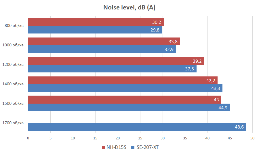

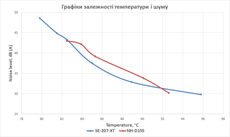

Системы сравнивались между собой по соотношению шуму и эффективности. Сначала рассмотрим уровень шума.
Видим, что по шуму разница почти отсутствует. От 800 до 1200 оборотов в минуту преимущество за ID-Cooling, а от 1400 — тише уже Noctua. Отметим только, что ID-Cooling может раскручиваться еще выше. Далее посмотрим на уровни температур.

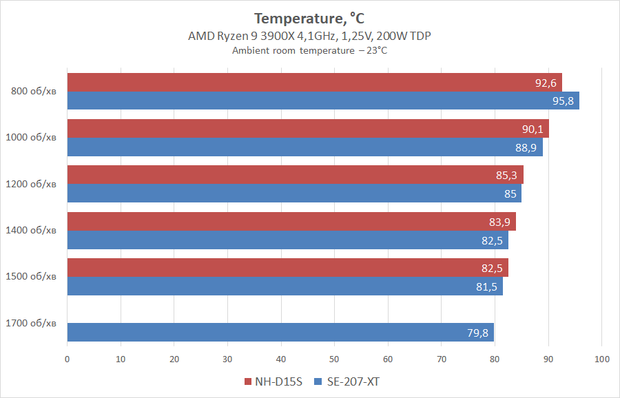

Здесь ситуация похожа на измерения шума. Есть небольшая разница, в некоторых случаях даже меньше одного градуса. Лишь на 800 оборотов в минуту ID-Cooling почему-то перестал эффективно отводить тепло и показал несколько худший результат. Также рассмотрим график зависимости двух кулеров.

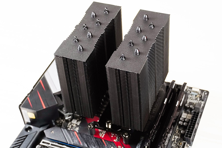

Все видно наглядно, оба кулера имеют почти паритетные значения. Кулер Noctua больше по размеру, а ID-Cooling имеет одну термотрубку больше, поэтому при меньшем размере отводит тепло так же.

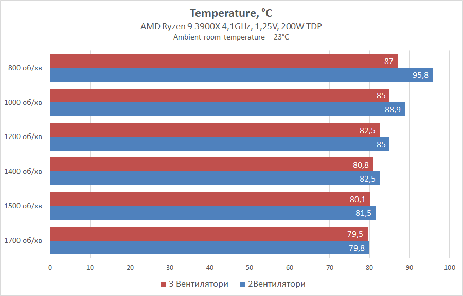

Можно установить еще один вентилятор на выдув из башни, поэтому посмотрим результаты такой конфигурации.
На малых оборотах вентиляторов мы получим неплохое падение температуры, с увеличением оборотов эта разница будет меньше, а на максимальных оборотах разница будет отсутствовать вообще, поэтому смысл от установки третьего вентилятора есть только в тихом режиме. В целом, результаты неплохие, при меньшем бюджете и размере кулера мы получили уровень большой башни известного бренда.
