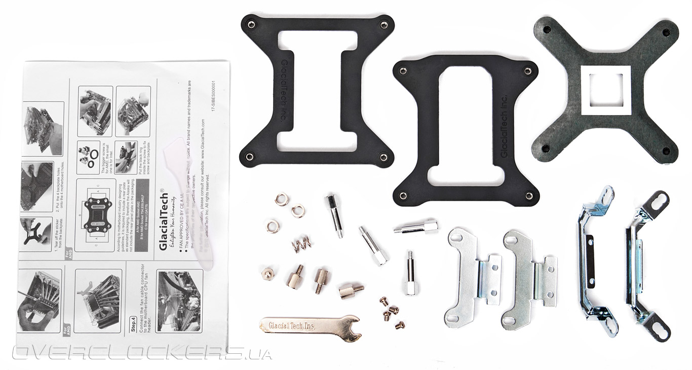

Помимо самого кулера и двух вышеупомянутых вентиляторов, в комплекте поставки мы обнаружили:
- три усилительные пластины для платформ Intel LGA 775/1156/1366;
- элементы крепления радиатора для платформ Intel и AMD;
- набор винтиков, пружин и монтажных стоек;
- фирменный ключик;
- лопатка для равномерного нанесения термоинтерфейса;
- инструкции по установке кулера.
К сожалению, фирменной термопасты в коробочке с аксессуарами мы не обнаружили, однако судя по описанию на сайте производителя, все розничные экземпляры GlacialTech Siberia поставляются с тюбиком термоинтерфейса GlacialStars IceTherm II. Также отметим, что усилительная пластина для платформы AMD также отсутствует в комплекте поставки. Вместо этого инженеры GlacialTech предлагают пользователям воспользоваться штатным «бекплейтом» материнской платы.

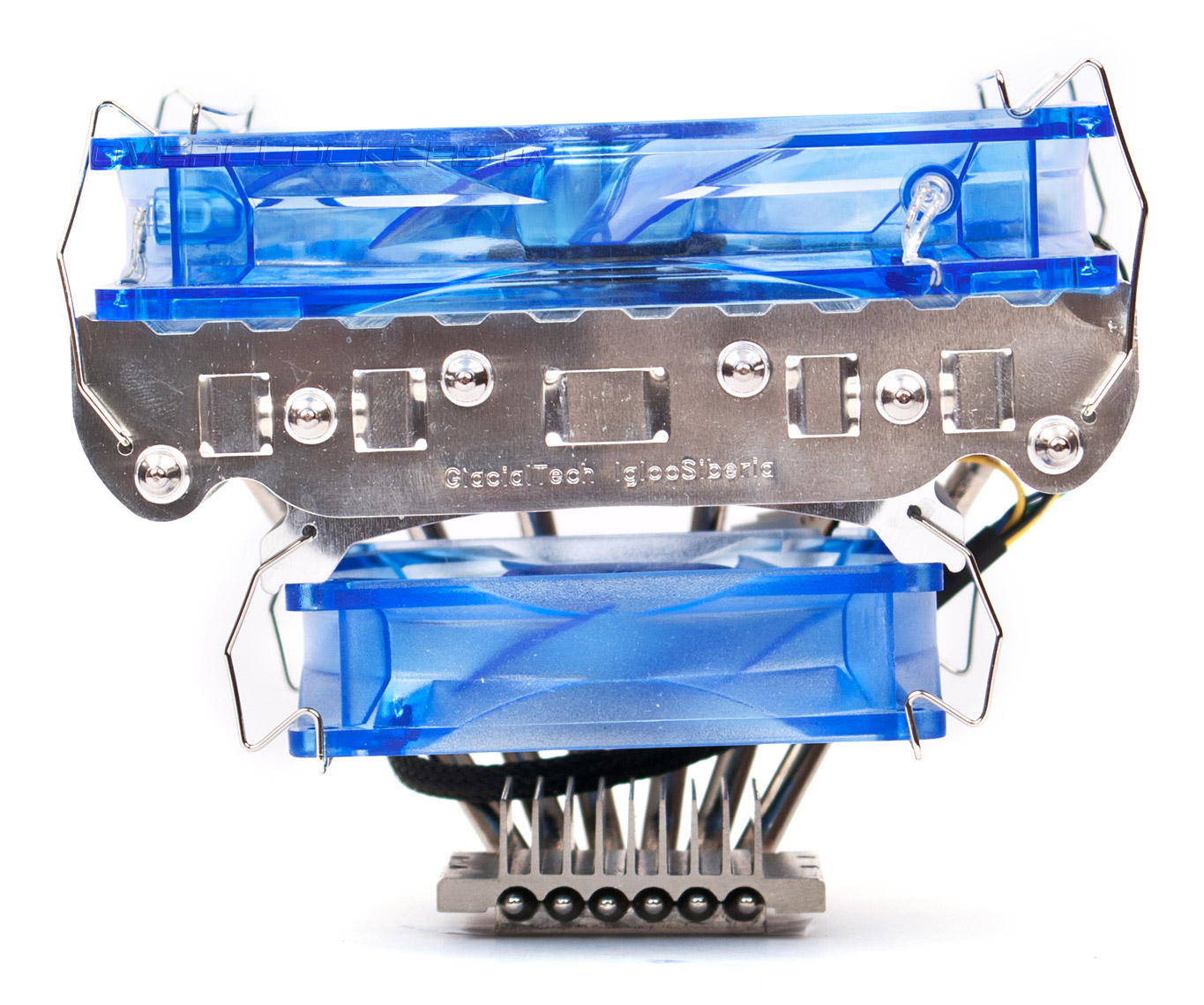

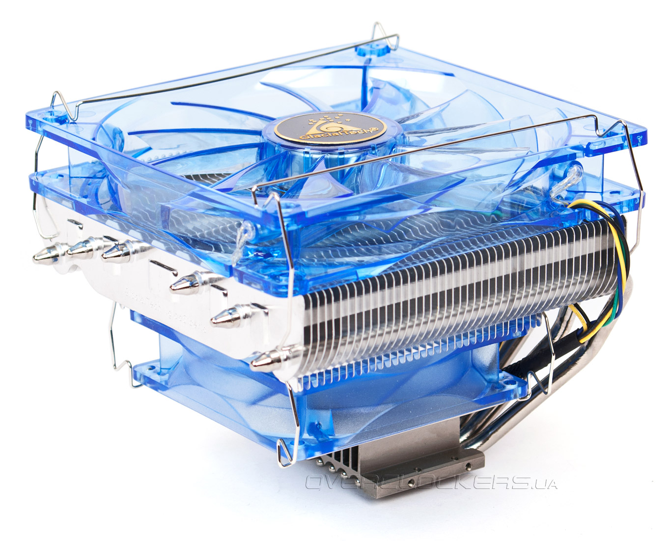

Дизайн GlacialTech Siberia выдержан в спокойном и лаконичном стиле. Вентиляторы из прозрачного голубого пластика выглядят довольно привлекательно, и вкупе с серебристыми рёбрами радиатора будут смотреться уместно в большинстве компьютерных систем среднего и высокого уровня.
После извлечения нашего тестового экземпляра Siberia из коробки, в первую очередь в глаза бросилась его перекошенность на одну сторону. Вероятность того, что такой наклон радиатора является дизайнерским или инженерным изыском, разумеется, крайне мала, и скорее всего кулер просто «пострадал» при транспортировке. Что ж, будем надеяться, что это не скажется на эффективности охладителя.

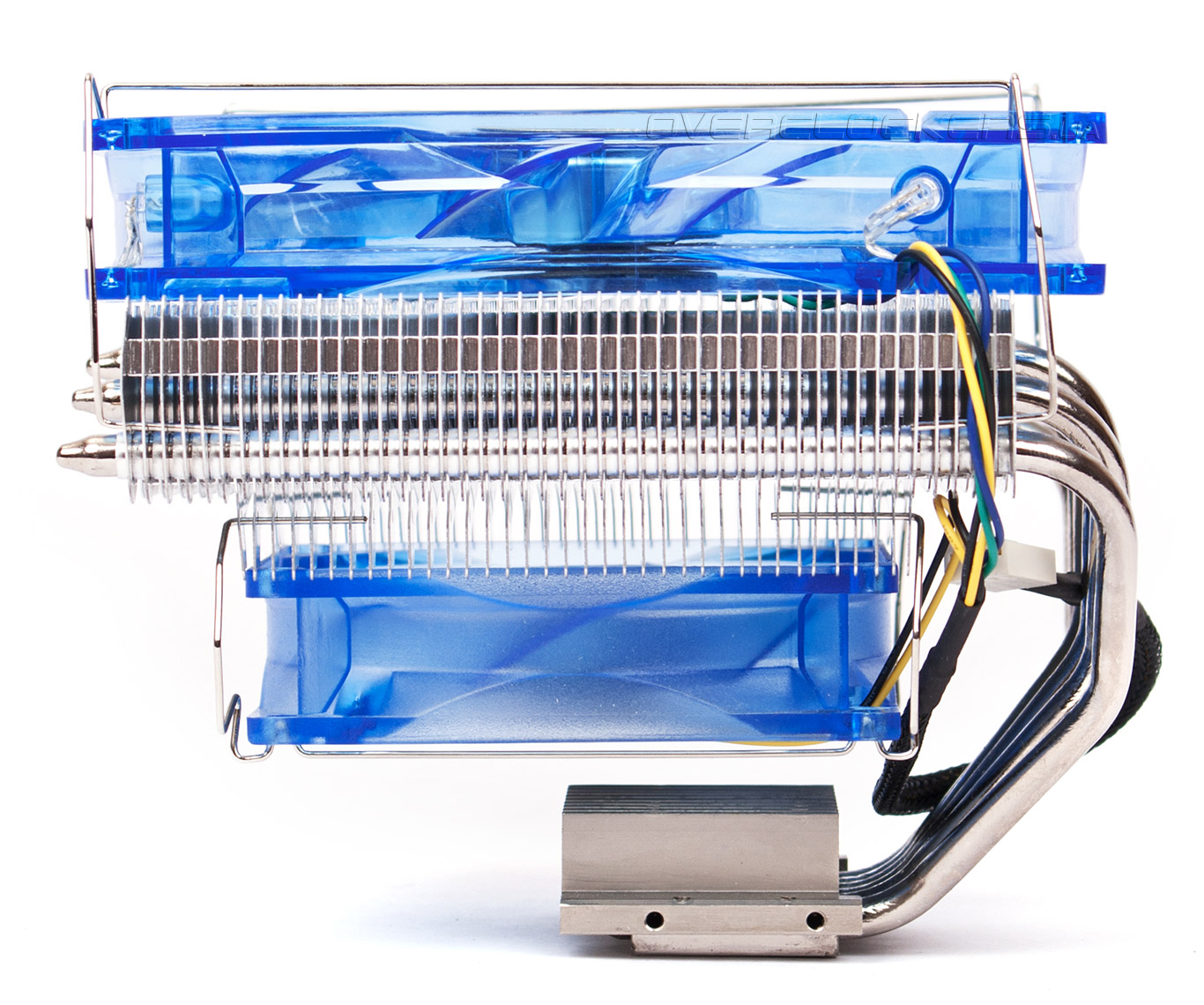

Габариты GlacialTech Siberia с двумя вентиляторами составляют 146х150х120 мм при общем весе 620 грамм. Как известно, системы охлаждения с горизонтальным расположением радиатора немного уступают в эффективности кулерам башенной конструкции, но в тоже время они могут похвастать лучшей совместимостью с компактными корпусами и более интенсивным охлаждением околосокетного пространства. Заметим, что для компактных HTPC корпусов Siberia, всё же имеет слишком большую высоту, но для шасси формата Micro-Tower или Desktop её размеры будут вполне подходящими.
Радиатор рассматриваемого кулера имеет привычную форму для решений топ-конструкции и сам по себе он весьма компактный. Увеличение расстояния от теплосъёмника до ребер радиатора с одной стороны позволило добавить еще один «пропеллер» в конструкцию охладителя, но с другой — Siberia получилась ощутимо выше в сравнении с более компактными решениями других производителей.

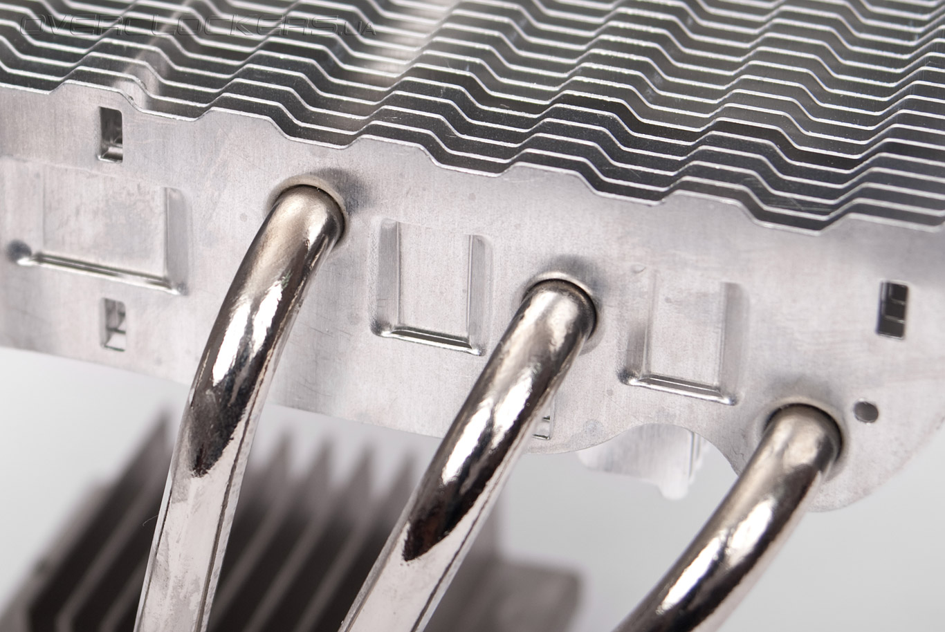

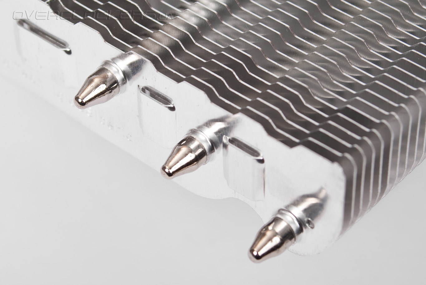

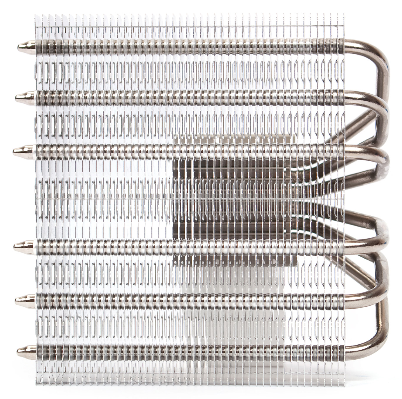

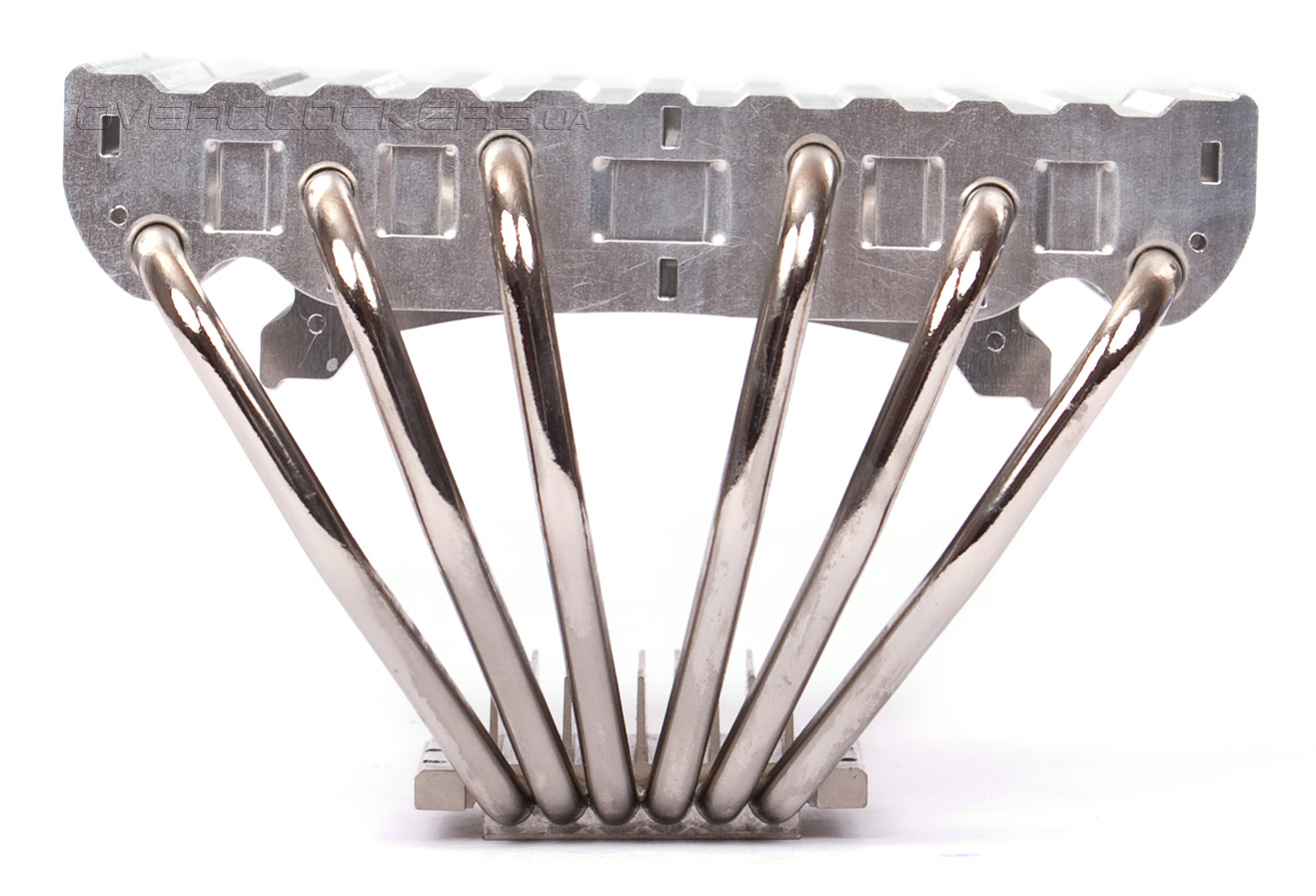

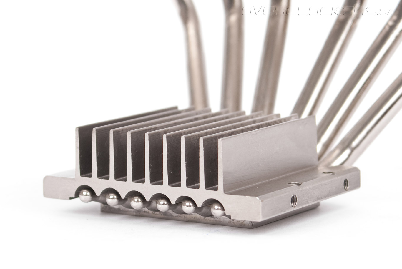

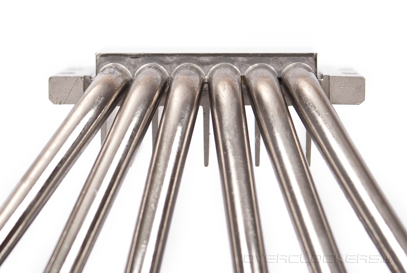

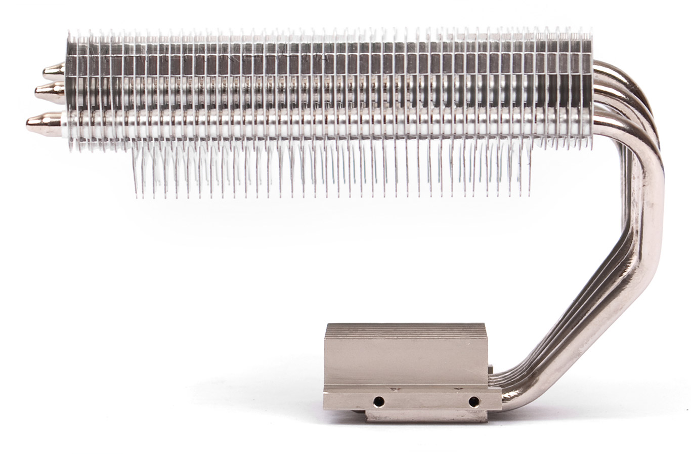

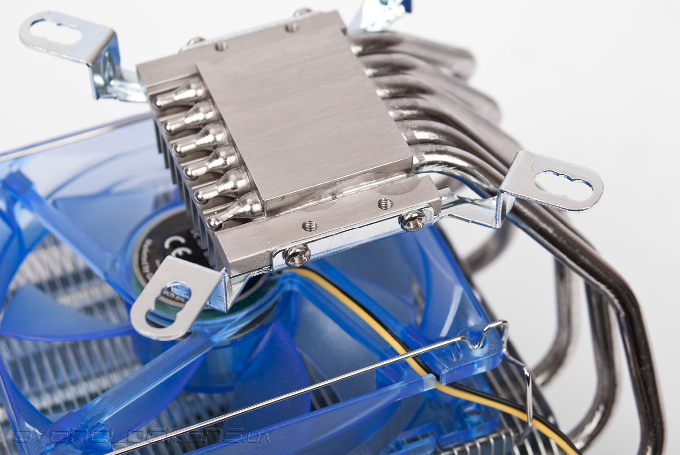

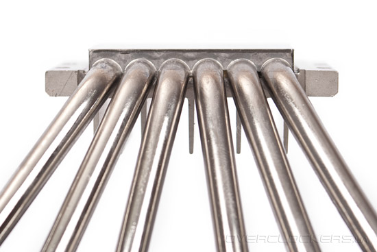

Для эффективного распределения тепла по поверхности радиатора, от медного никелированного основания охладителя отходит целых шесть тепловых трубок диаметром 6 мм, которые также покрыты слоем никеля. Расположение трубок на первый взгляд выглядит очень удачным: они находятся на достаточном удалении друг от друга, но при этом не попадают в так называемую мертвую зону вентиляторов.
Всего в конструкции радиатора мы насчитали 46 пластин толщиной 0,5 мм. Расстояние между ребрами равно 2,3 мм, а общая площадь рассеивания составляет около 4000 см².
Небольшой алюминиевый радиатор предусмотрен также для лучшего охлаждения теплосъемника. Учитывая, что прямо над ним располагается 92-мм «вертушка», со своей функцией он должен справляться неплохо.
Пластины имеют специальные выступы для улучшения воздушного потока и к тому же они плотно и качественно насажены на тепловые трубки. Следов припоя нам обнаружить не удалось, но, как показывает практика, это вовсе не значит, что его там нет.

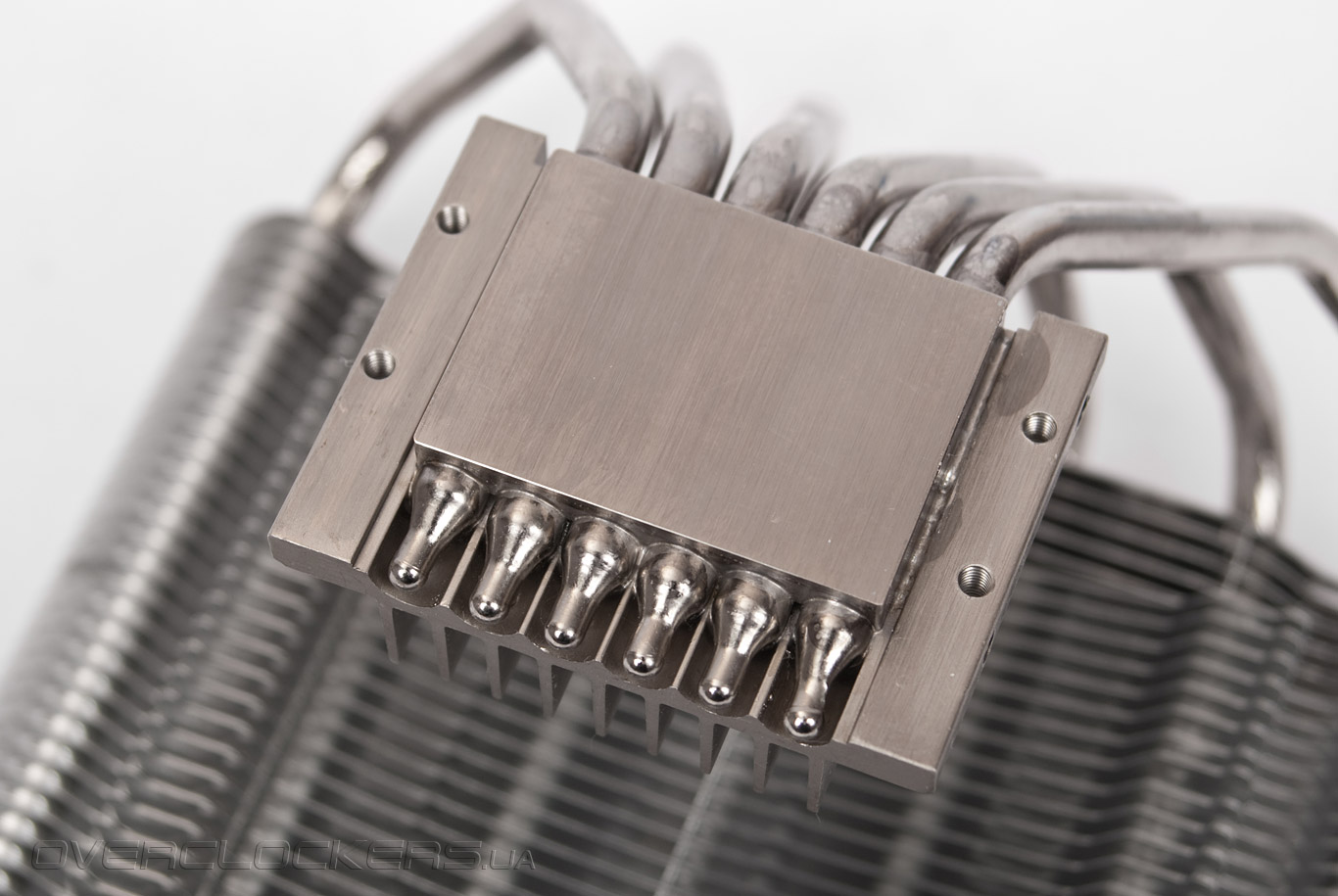

Не менее качественно организовано и соединение тепловых трубок с никелированным теплосъёмником. Трубки надёжно зажаты между основанием и алюминиевым радиатором в желобках, а для более эффективного теплообмена производитель улучшил контакт с помощью припоя.
Каких-либо заметных неровностей или выпуклостей на поверхности контактной площадки мы не обнаружили, однако качество её обработки далеко от идеального, и следы фрезы отчётливо ощущаются, если провести по основанию рукой.

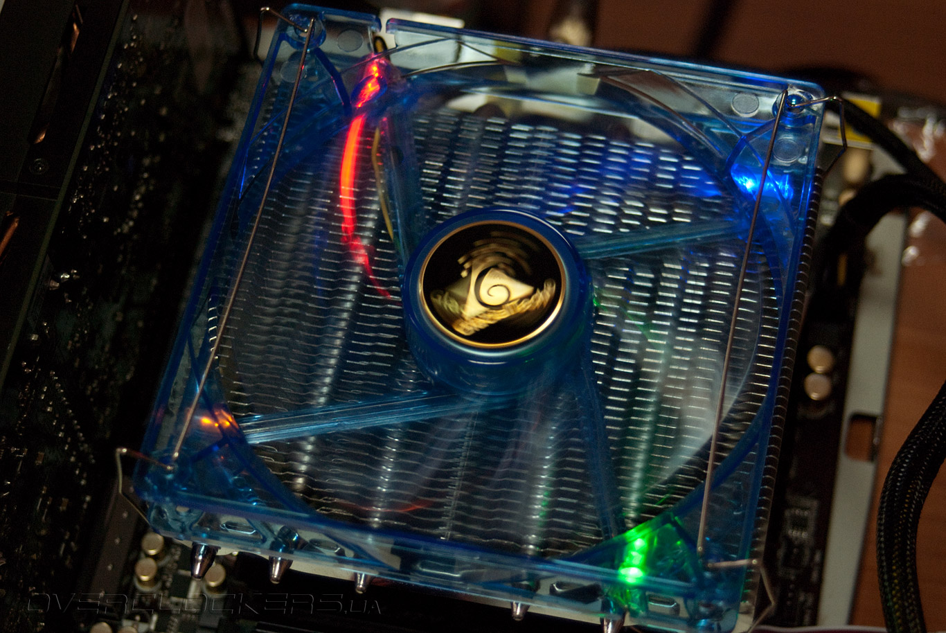

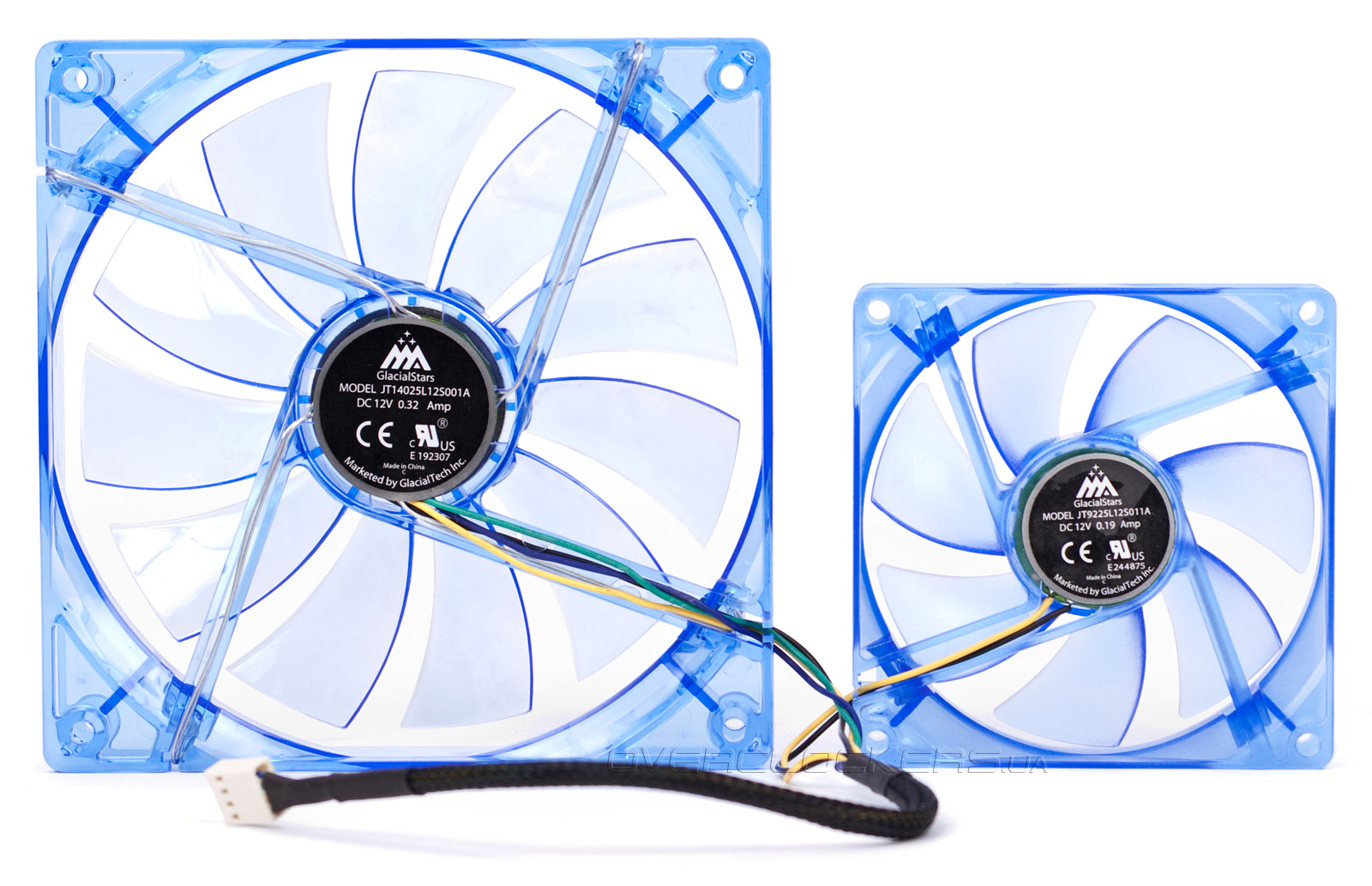

Как мы уже упоминали выше, GlacialTech Siberia комплектуется производителем двумя фирменными вентиляторами из прозрачного голубого пластика.

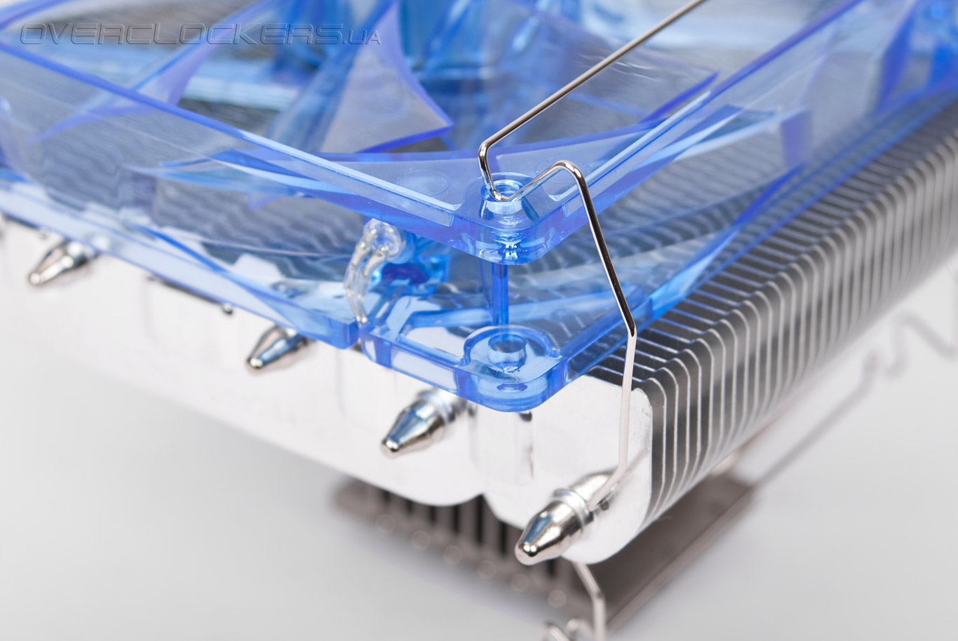

«Вертушка» устанавливаемая сверху (промаркирована как JT14025L12S001A) оснащена разноцветной подсветкой и имеет диаметр крыльчатки 140 мм. Скорость её вращения может варьироваться от 800 до 1400 об/мин. Габариты дополнительного «пропеллера» (JT9225L12S011A) расположенного под радиатором составляют 92х92х25 мм. Он вращается с постоянной скоростью 1300 об/мин и, несмотря на то, что оба вентилятора имеют общий четырехконтактный разъем, PWM управление им не поддерживается.

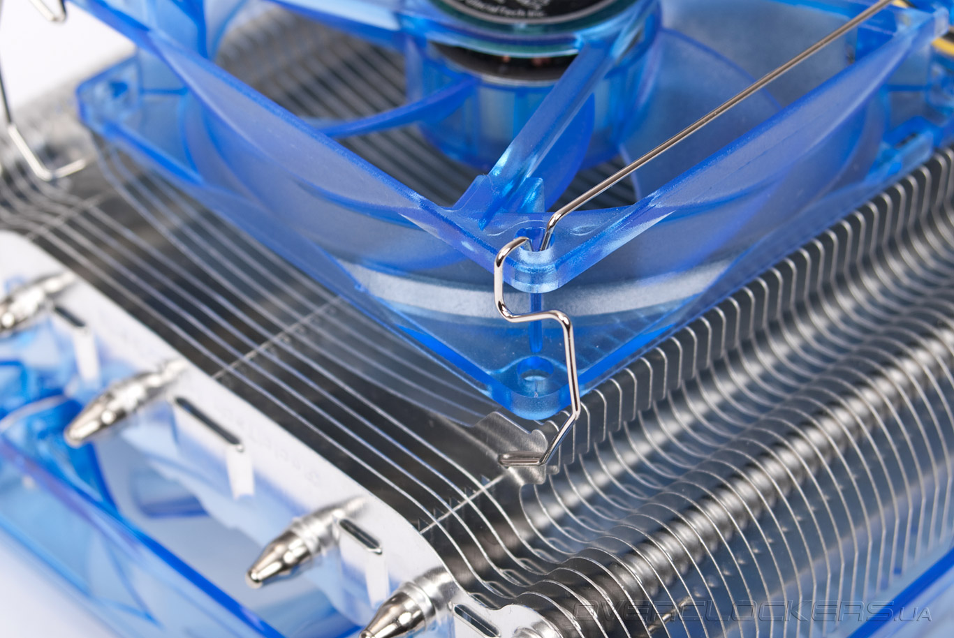

Крепление «карлсонов» осуществляется с помощью комплектных металлических скоб, которые при необходимости также можно легко снять. По умолчанию их воздушный поток направлен вниз, что вполне логично.
Отметим, что четырёхцветная подсветка верхнего вентилятора не слишком навязчива, однако возможность её отключения производителем не предусмотрена, что стоит учитывать обладателям корпусов с прозрачным окном на боковой крышке корпуса.

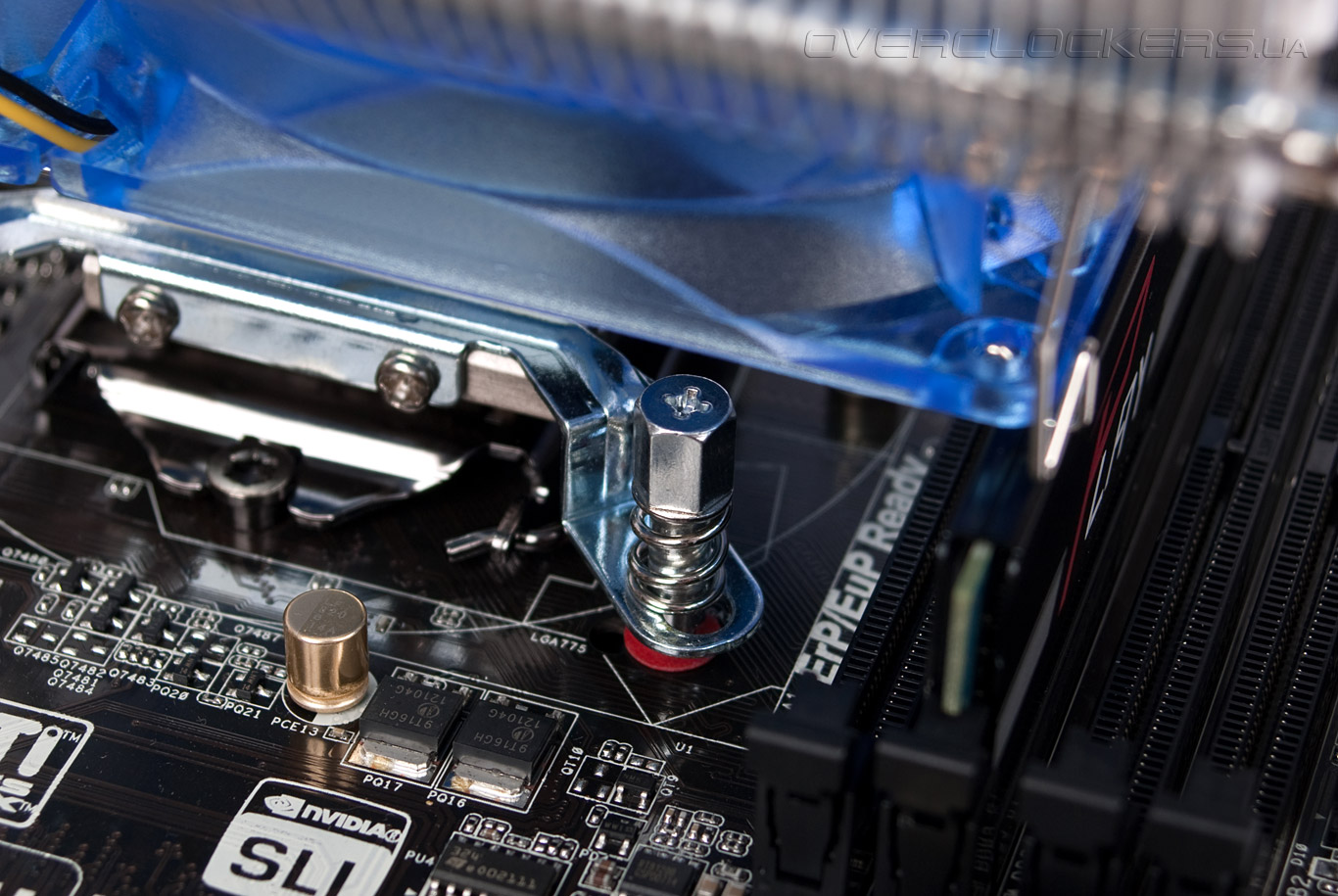

Монтаж GlacialTech Siberia на материнскую плату начинается с фиксации соответствующих крепёжных рамок на основании радиатора с помощью четырех винтиков.

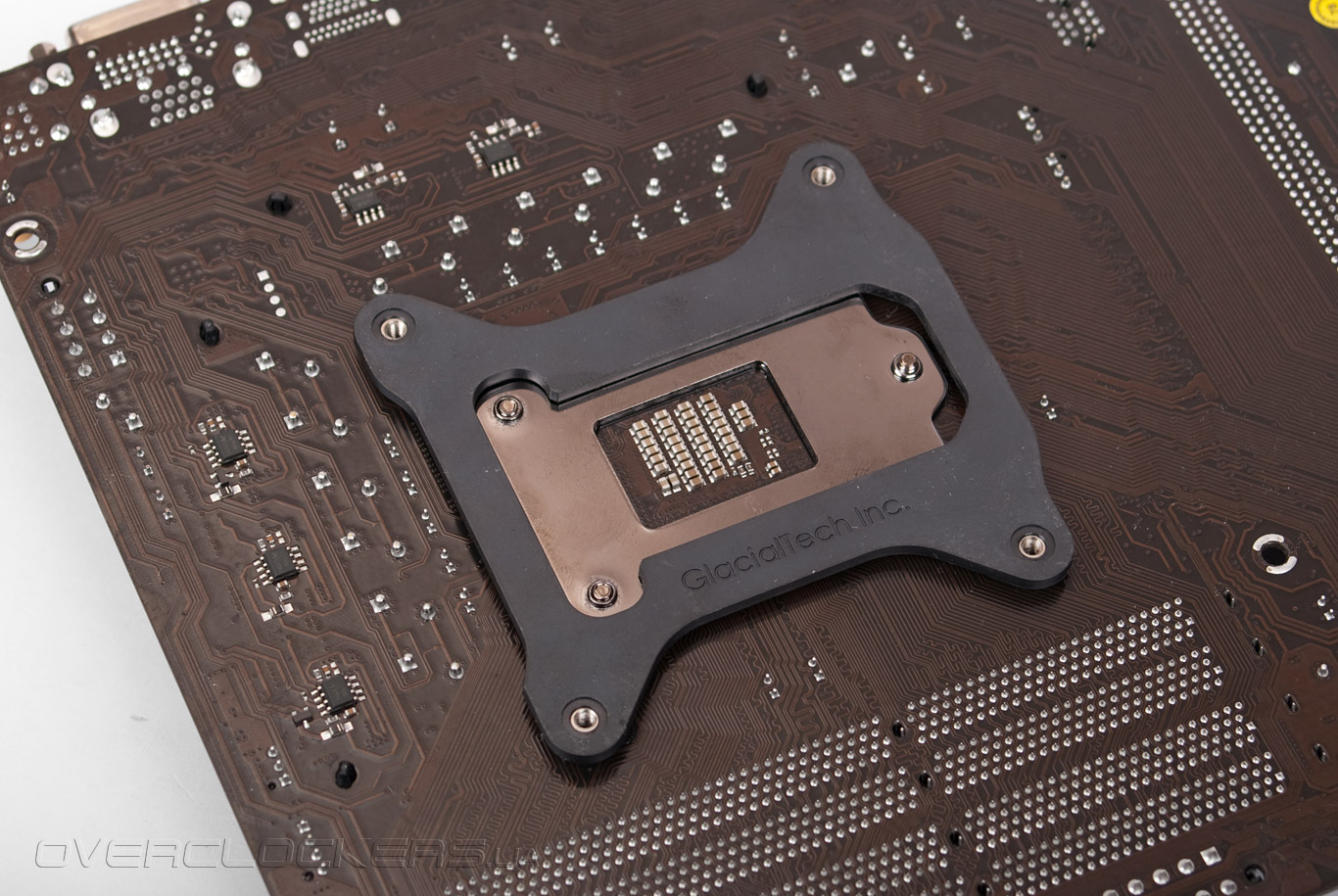

После этого необходимо установить усилительную пластину с обратной стороны процессорного разъема материнской платы. К сожалению, никакой возможности закрепить «бекплейт» дополнительно производителем не предусмотрено, поэтому единственным вариантом в процессе крепления будет просто положить материнскую плату на пластину.

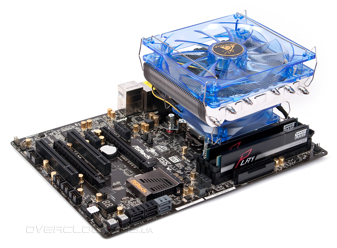

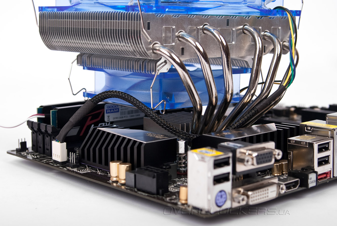

Далее требуется лишь поставить систему охлаждения с вентиляторами в нужное положение на материнской плате, продеть подпружиненные винты в отверстия на ней, а попав в соответствующую резьбу на усилительной пластине, затянуть их, используя ключик из комплекта или отвертку. Отметим, что винты нужно затягивать довольно туго, а шайбочки, предотвращающие возможные повреждения печатной платы, в комплекте Siberia отсутствуют. В процессе тестирования мы всё же решили не рисковать, и подкладывали уплотнители, найденные в «закромах» нашей тестовой лаборатории.

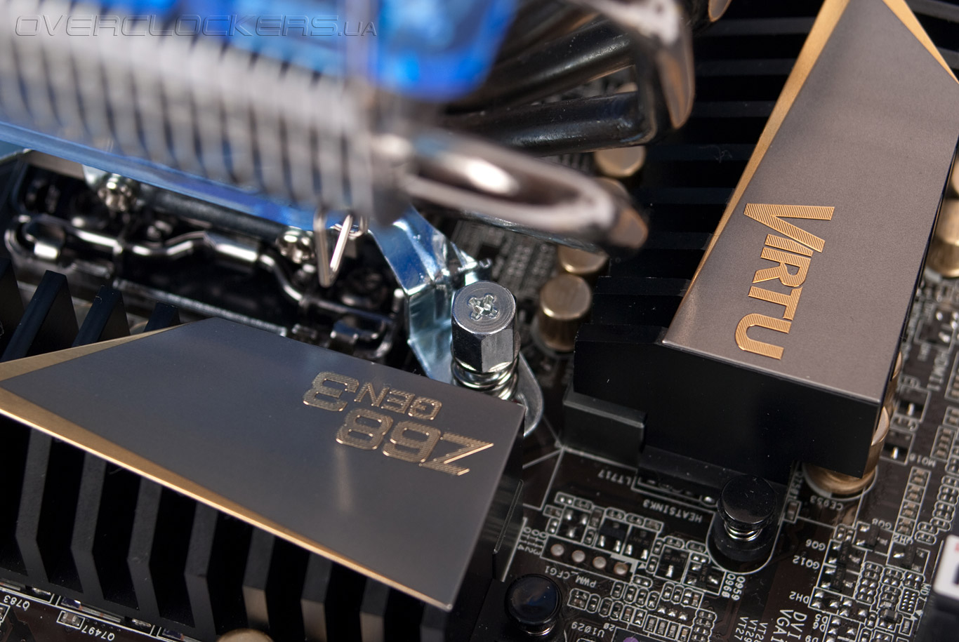

Следует учитывать, что если системная плата, на которую производится монтаж Siberia, оснащена достаточно массивной системой охлаждения, этот этап установки может потребовать немало времени и доставить пользователю некоторые неудобства. Основная проблема при этом заключается в том, что комплектный инструмент или отвертка не всегда позволяет дотянуться до креплений в нужном положении, а основным препятствием на их пути становятся штатные радиаторы материнской платы.

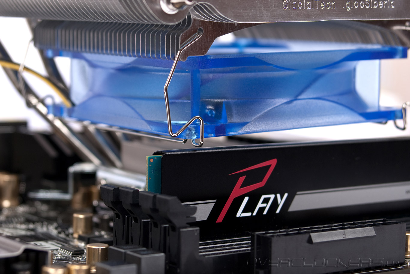

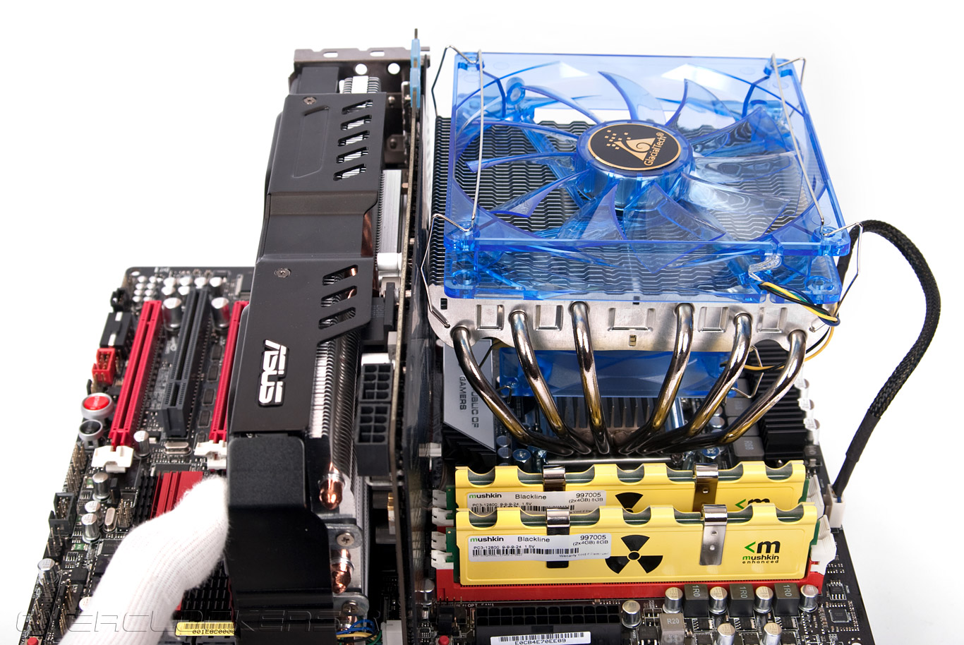

Модули памяти с высокими гребешками, расположенные в ближайших слотах от сокета, в некоторых случаях, также могут препятствовать установке кулера в некоторых положениях. Теоретически, совместить в системе память с массивными радиаторами и GlacialTech Siberia вполне возможно, однако для этого потребуется снять вспомогательный 92 мм вентилятор, который, как мы уже упоминали, имеет общий шлейф с верхней «стосороковкой».
К слову, сам кабель питания «пропеллеров имеет оптимальную длину, а наличие оплётки, безусловно, порадует пользователей, которые стараются избавиться от «паутины» проводов внутрисистемного блока.

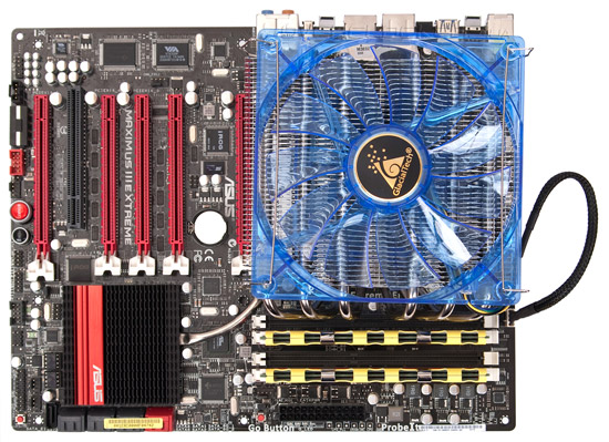

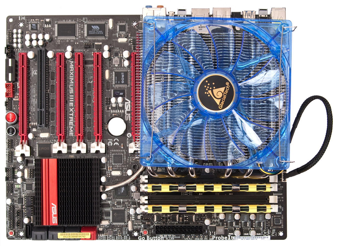

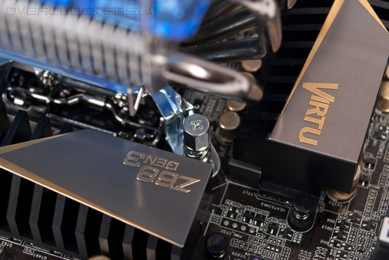

На первый взгляд может показаться, что GlacialTech Siberia может блокировать ближайший к процессорному разъему слот расширения PCE-E, как, например, на материнской плате ASUS Rampage III Extreme.
К счастью, наши опасения оказались напрасными, и даже массивная видеокарта с усилительной пластиной на обратной стороне печатной платы оказалась совместима с рассматриваемой системой охлаждения.
