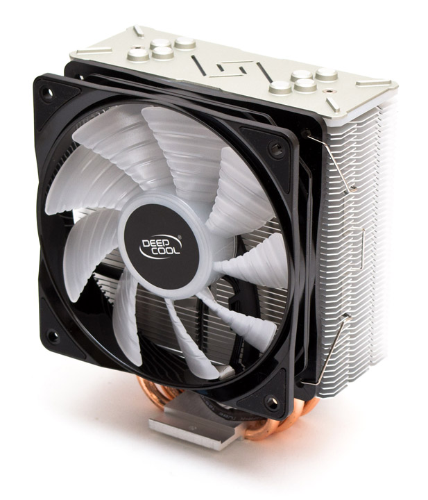

Внешность Deepcool Gammaxx GT вполне стандартная для этого класса башенных устройств. Он сделан по классической U-образной схеме размещения тепловых трубок и обладает средними габаритами. Разве что скобы крепления вентилятора слегка торчат в стороны, увеличивая общую ширину охладителя до 135 мм.
Вентилятор крепится к радиатору с помощью проволочных скоб. По глубине устройство получается относительно узким, что внушает надежду на хорошую совместимость по высоте с оперативной памятью.
Компоновка рамки 120-мм вентилятора в целом стандартная, но посередине она усилена дополнительными ребрами жесткости, а по углам с обеих сторон наклеены резиновые демпферы против вибрации. Из аэродинамических оптимизаций можно отметить насечки на полупрозрачной крыльчатке, которая обладает девятью лопастями привычной, слегка изогнутой конфигурации. Пропеллер выполнен на базе гидравлического подшипника, имеет диапазон скоростей от 500 до 1500 об/мин, изменяемый при помощи ШИМ. По уровню шума все относительно неплохо, в рамках 500–800 об/мин крыльчатку почти не слышно, в цифровом выражении это от 37 до 40 дБ (А), если измерять шумомером, приставленным вплотную к подшипнику. Далее уровень шума плавно нарастает вплоть до максимума в 52 дБ (А) на 1500 об/мин, но назвать его раздражающим не получится. Из паразитных призвуков можно отметить только треск от ШИМ-контроллера. Диоды RGB-подсветки встроены тут по периметру статора, потому при её включении все лопасти подсвечиваются равномерно. Кабеля подключения тут два, оба обернуты в нейлоновую оплетку. Первый — это четырехконтактный разъем питания, длиной в 285 мм, второй — разъем управления подсветкой, тоже на четыре контакта, с защелкой. Длина этого кабеля уже достигает 390 мм.
Довольно необычно на радиаторе выглядит красивая металлическая пластина сверху с прорезями и нашлепками, имитирующими концы тепловых трубок. Под ней скрывается вставка из полупрозрачной пластмассы, в которой находятся светодиоды RGB-подсветки. От нее, как и от вентилятора, тянется еще один кабель управления подсветкой в нейлоновой оплетке, длиной в 400 мм, имеющий четыре контакта и защелку на разъеме. Под этот провод в радиаторе даже сделана специальная выемка.
С обратной стороны выемка тоже есть, но уже по всей высоте радиатора. Кстати, сколько мы не измеряли его, по высоте получалось не 156 мм, заявленных производителем, а 157 мм. Возможно, что верхняя декоративная накладка не всегда усаживается на одну и ту же глубину. Суммарная площадь рассеивания тепла тут составляет около 7200 см2, что весьма неплохо для этого класса радиаторов.
Радиатор имеет четыре медные тепловые трубки диаметром 6 мм, которые расположены U-образно, и довольно плотно собраны в виде ромба (если смотреть сверху) в левой и правой секции пластин.
Зазор между алюминиевыми радиаторными ребрами составляет 2 мм, что обещает хорошую проницаемость для воздушного потока.
