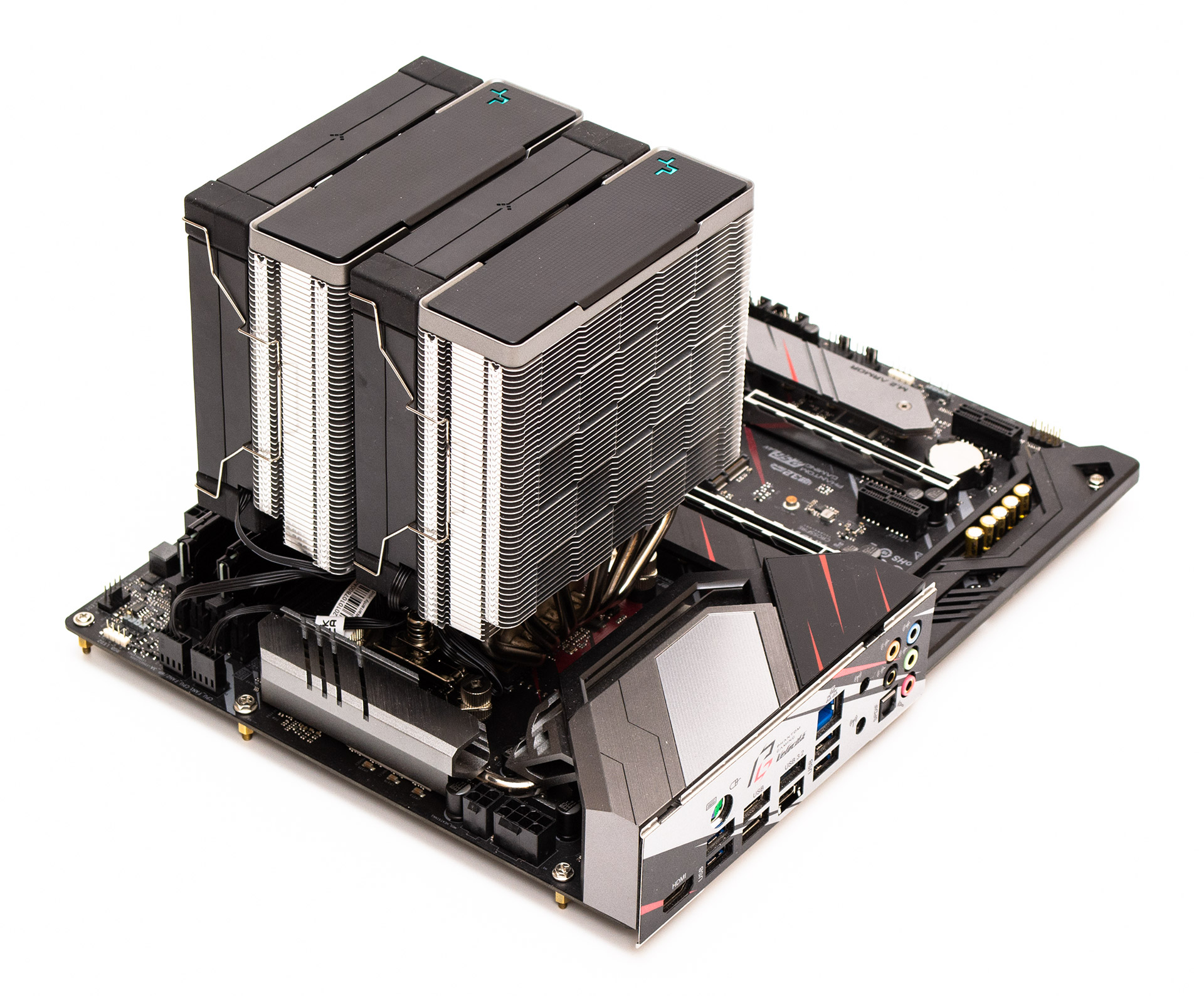

DeepCool AK620 представляет собой классический двухсекционный башенный кулер, оснащенный двумя 120-мм вентиляторами, подвешенными спереди и между секциями. Сделан он максимально компактно. Высота в сборе не превышает 160 мм, ширина с учетом скоб — 129 мм.
DeepCool AK620

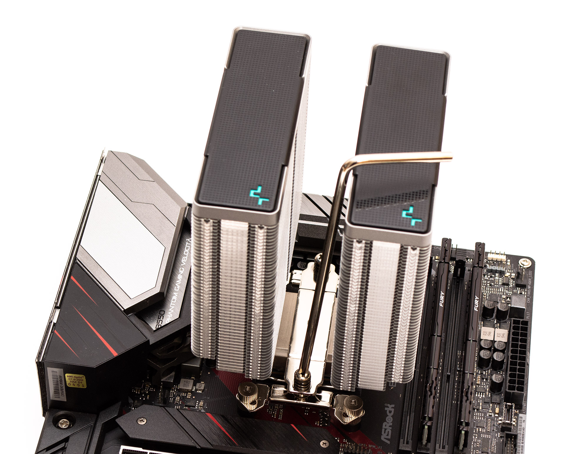

Толстая прижимная пластина прикручена к основанию центральным винтом. По бокам у нее есть две подпружиненные винтовые обоймы, с шляпками под крестовую отвертку.
DeepCool AK620

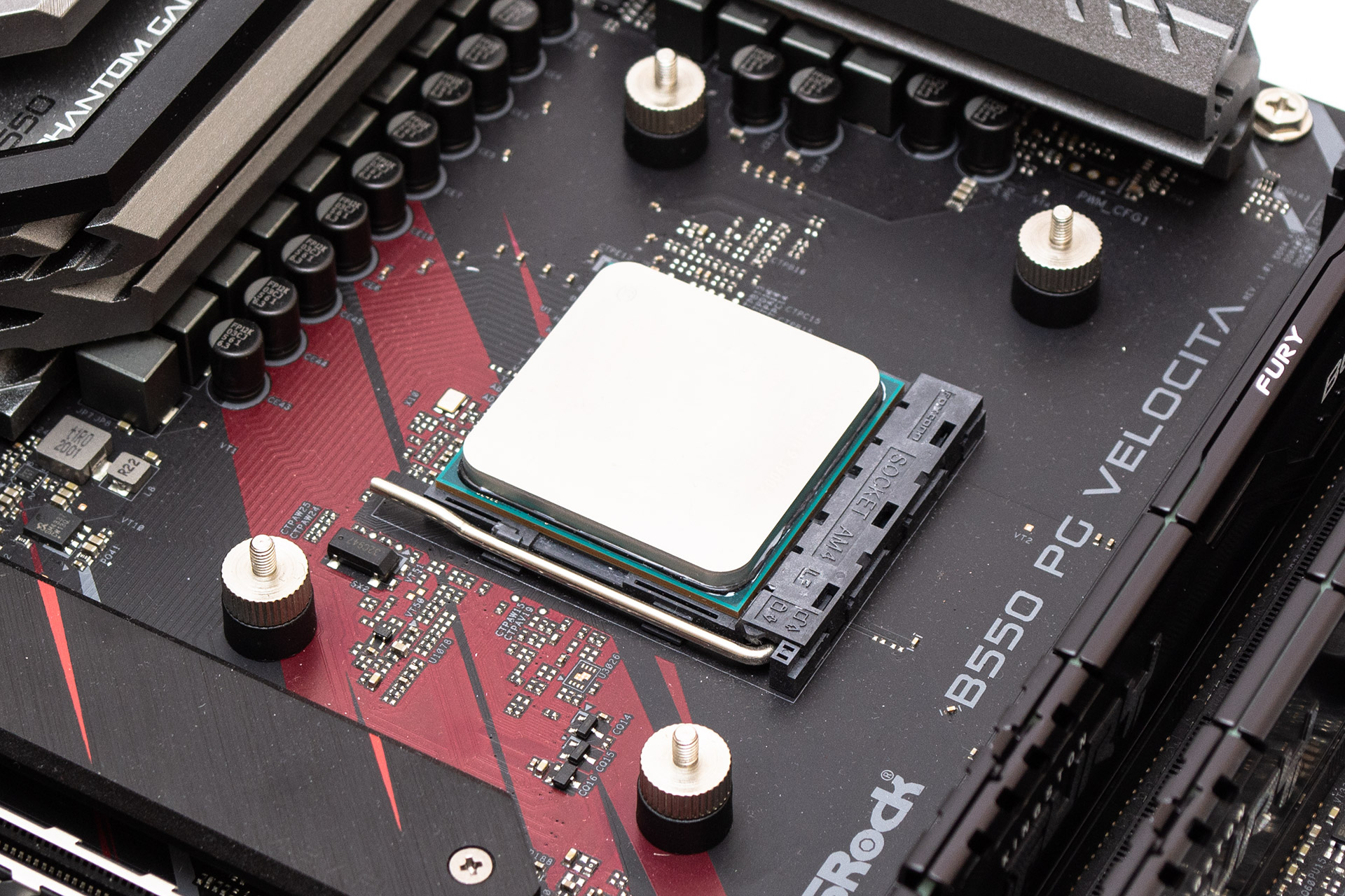

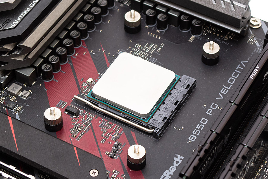

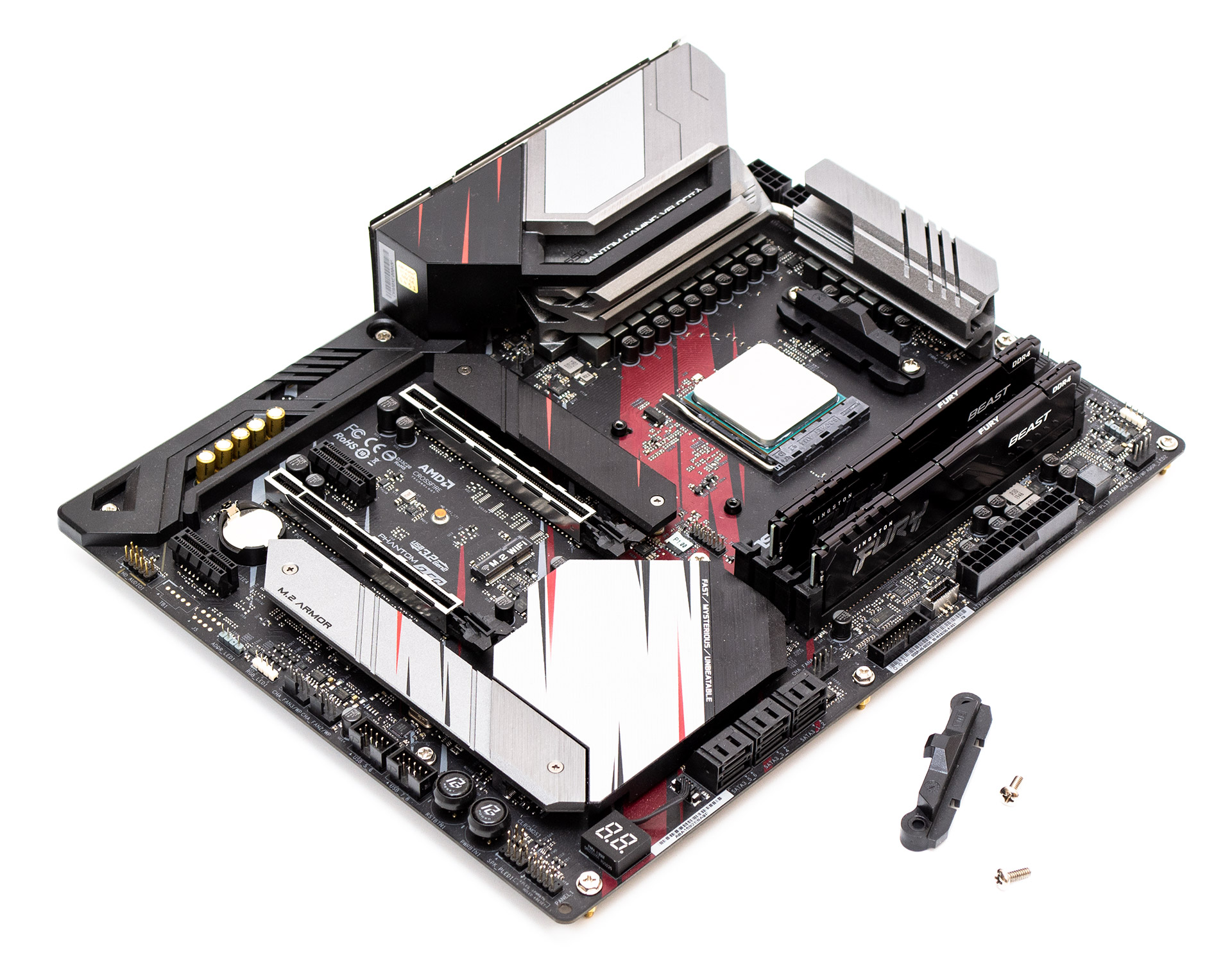

Для теста эффективности DeepCool AK620 использовалась платформа AMD AM4 с процессором Ryzen 9 3900X. Кулер поддерживает только современные процессорные разъемы. По неподтвержденным данным, для него существует отдельное крепление под сокет Intel LGA1700, но в комплекте его нет. Процесс монтажа начинается со снятия стоковых пластиковых креплений с материнской платы, для чего требуется выкрутить по два винта из каждого из них. Родная усилительная пластина остается на месте.
DeepCool AK620
Далее, на отверстия стоковой усилительной пластины материнской платы накручиваются четыре металлические винтовые стойки с пластиковым основанием.

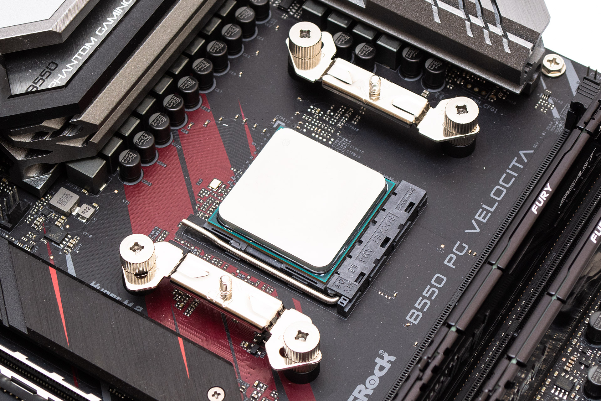

Затем укладываем две крепежные лапы и прикручиваем их четырьмя комплектными гайками. Правильная ориентация указана на самих лапах стрелочками в направлении процессора.
DeepCool AK620
В финале остается нанести термопасту, поставить радиатор и прикрутить его двумя подпружиненными гайками при помощи комплектной отвертки. Напоминаю, что закручивать следует постепенно, по очереди, по несколько оборотов за раз, чтобы кулер встал на место без перекоса.
DeepCool AK620

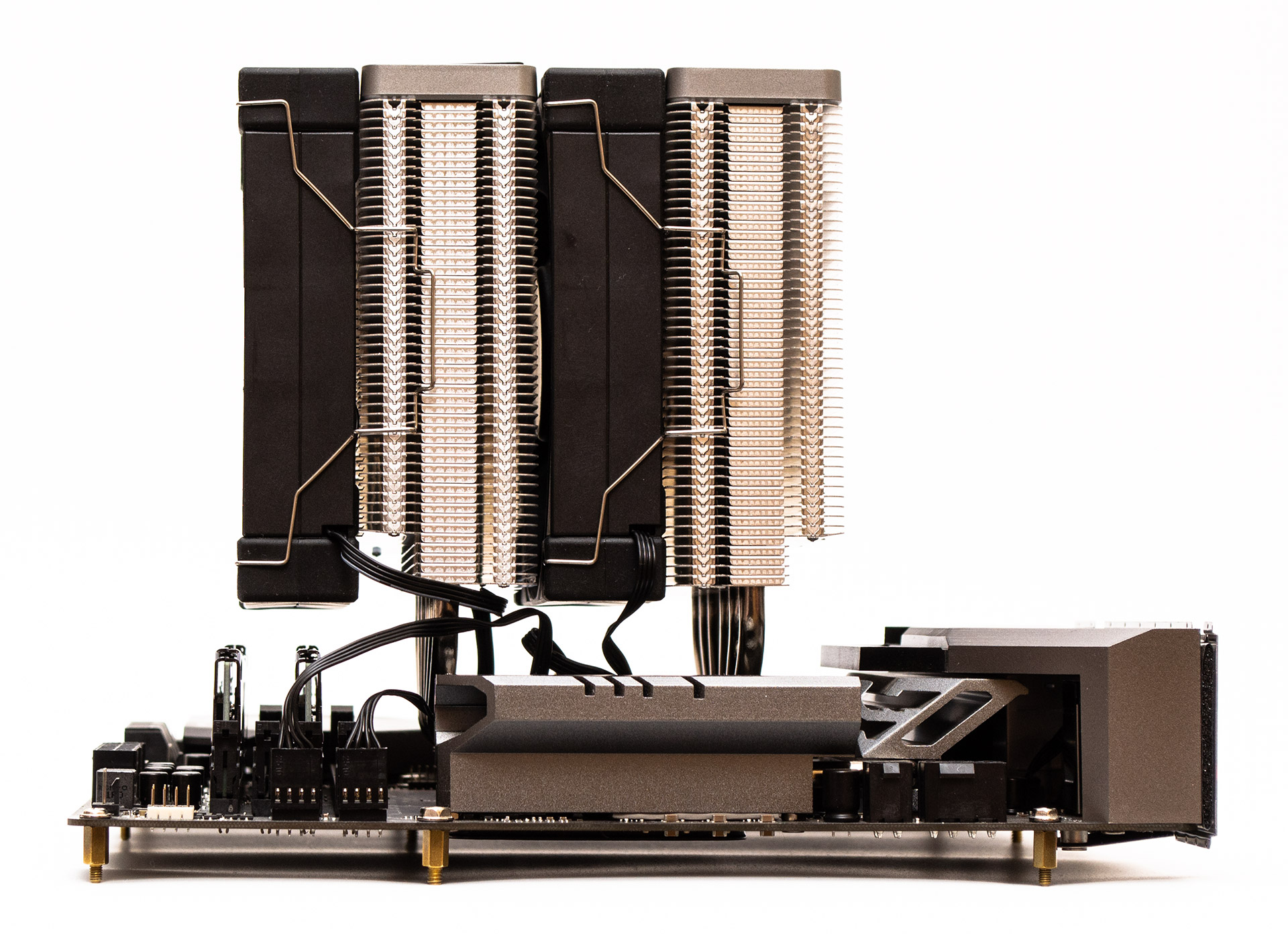

Так все выглядит с обратной стороны. В случае конфликта с памятью, сюда можно перевесить передний вентилятор. Но стоит учитывать, что в работе «на вытяжку», общая эффективность охлаждения может быть слегка понижена.
DeepCool AK620

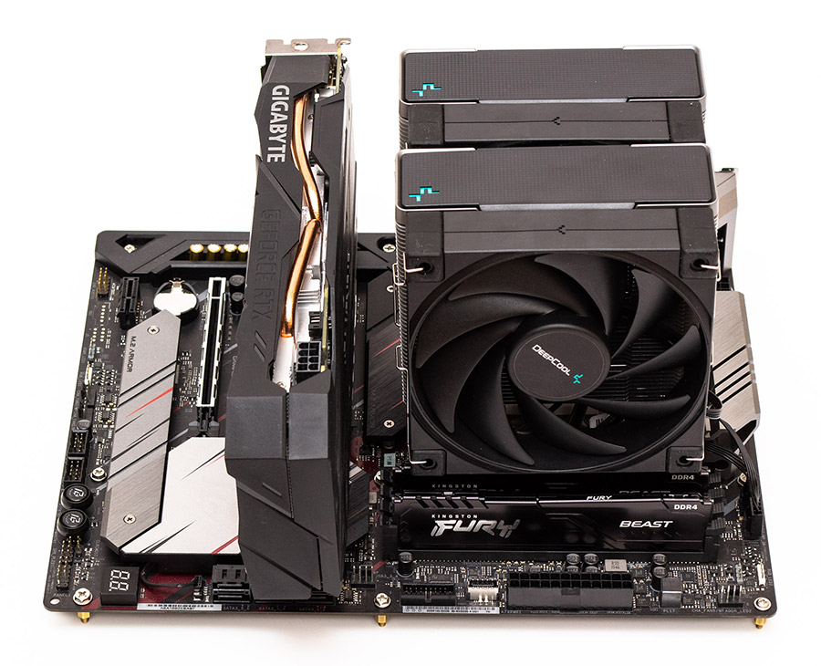

Кулер в сборе с вентилятором накрывает собой все слоты оперативной памяти. В оптимальном положении, когда рамка пропеллера установлена вровень с верхушкой радиатора, допустимая высота памяти составляет 43 мм. С учетом выреза в радиаторе и, если приподнять или полностью снять вентилятор, высота памяти может составлять 59 мм в первом слоте от процессора и быть неограниченной в остальных. При максимально поднятом вверх вентиляторе, высота памяти в слотах со второго по четвертый не может превышать 73 мм.
DeepCool AK620
С первым слотом PCI-E кулер конфликтовать не будет, но окажется весьма близко к нему. На данной материнской плате карта установлена фактически во второй слот.

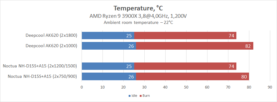

Эффективность отвода тепла кулером DeepCool AK620 сравнивалась с двухбашенным воздушным супер-кулером Noctua NH-D15S укомплектованным вторым вентилятором Noctua NF-A15 PWM с максимальной скоростью в 1200 об/мин.

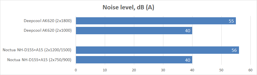

Системы охлаждения сравнивались между собой по соотношению уровня шума к общей эффективности. На максимальной скорости двух вентиляторов в 1800 об/мин DeepCool AK620 показывает уровень шума в 55 дБ (А). Для Noctua NH-D15S максимум составил 1500 и 1200 об/мин для двух вентиляторов Noctua NF-A15 PWM при 56 дБ (А). При уровне шума в 40 дБ (А) испытуемый кулер работает на 1000 об/мин, а пропеллеры Noctua NH-D15S вращаются на 750 и 900 об/мин соответственно. Обе системы охлаждения без особых проблем справляются с отводом от процессора 180 Вт тепла на пониженных оборотах, чему способствует и «зимняя» комнатная температура.
Посмотрим на график температур для каждого уровня шума.
DeepCool AK620
На максимальных оборотах DeepCool AK620 показывает аналогичную эффективность в сравнении с Noctua NH-D15S, оснащенной двумя вентиляторами. Отличный результат, учитывая более компактный размер и чуть меньший уровень шума у DeepCool, не говоря уже про стоимость. На пониженных оборотах, при одинаково низком уровне шума, AK620 уступает Noctua NH-D15S всего два градуса, что тоже весьма достойно, с учетом размеров оппонента.
