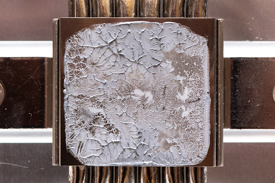

Судя по отпечатку, наибольшее усилие прижима кулер развивает в центральной части крышки процессора и вдоль поперечной оси симметрии. По сторонам (впереди и сзади), усилие меньше, что, впрочем, не мешает равномерному контакту и хорошему распределению термопасты по поверхности.
