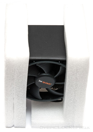

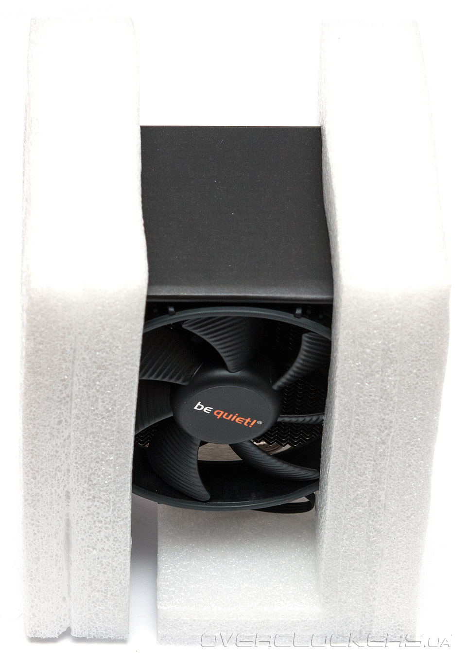

Продукт поставляется в строгой, но весьма стильной чёрной коробке. На лицевой стороне упаковки находится фотография продукта, его название, а также надпись, указывающая на способность охладителя рассеивать до 150 ватт тепла.
Сам кулер надёжно закреплён в полимерном уплотнителе, что сводит к минимуму возможные повреждения при транспортировке.

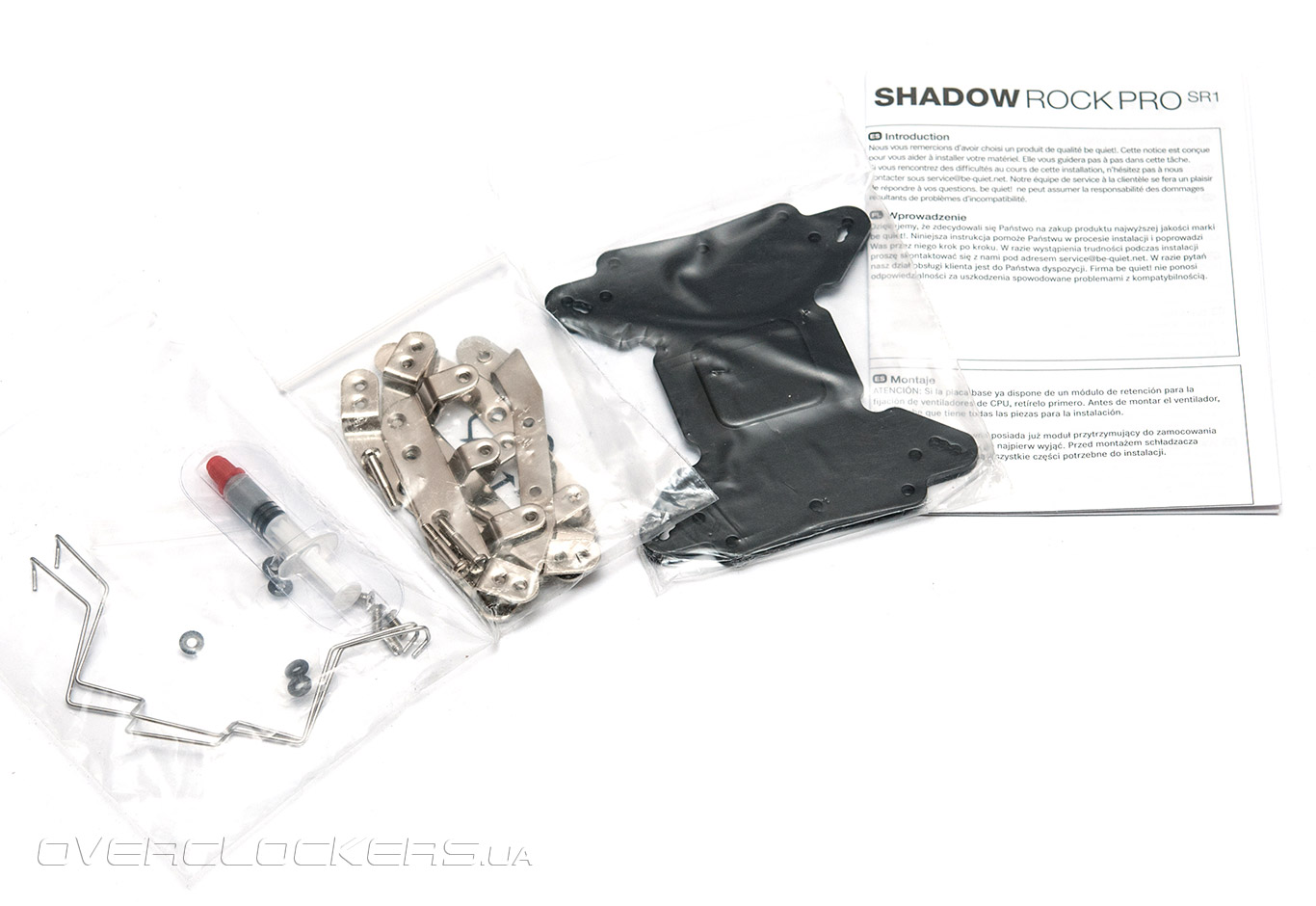

Комплект поставки включает следующие аксессуары:
- пластина жёсткости (backplate) для материнской платы;
- набор креплений для Socket 939/940/AM2(+)/AM3(+);
- набор креплений для LGA775/1155/1156/1366;
- монтажные винты и шайбы;
- стальные скобы для крепления вентиляторов;
- шприц с термопастой;
- руководство пользователя.

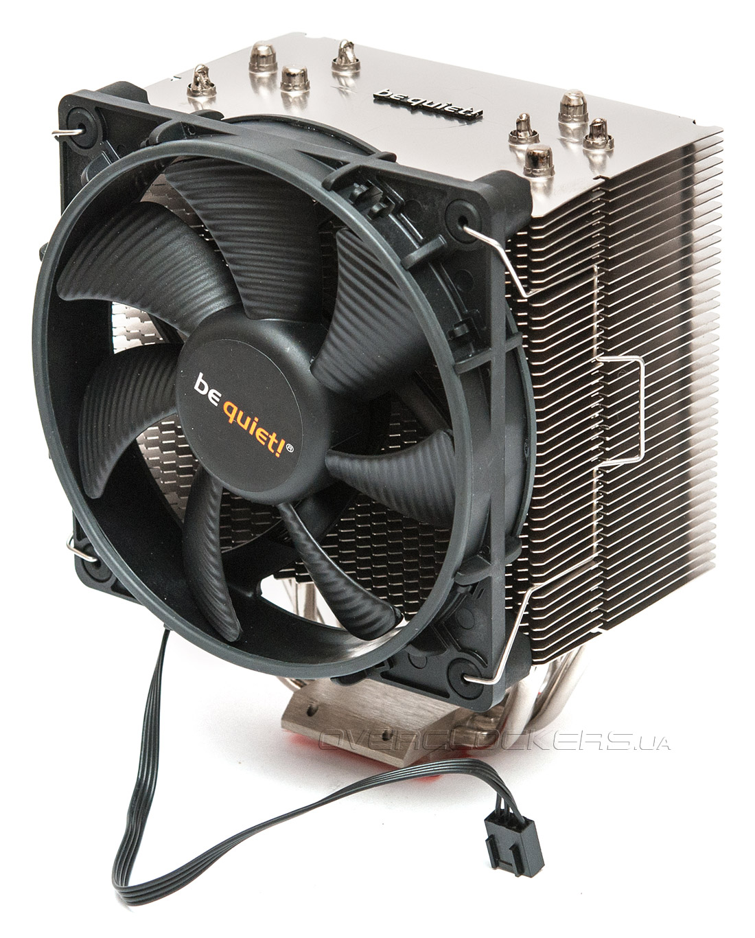

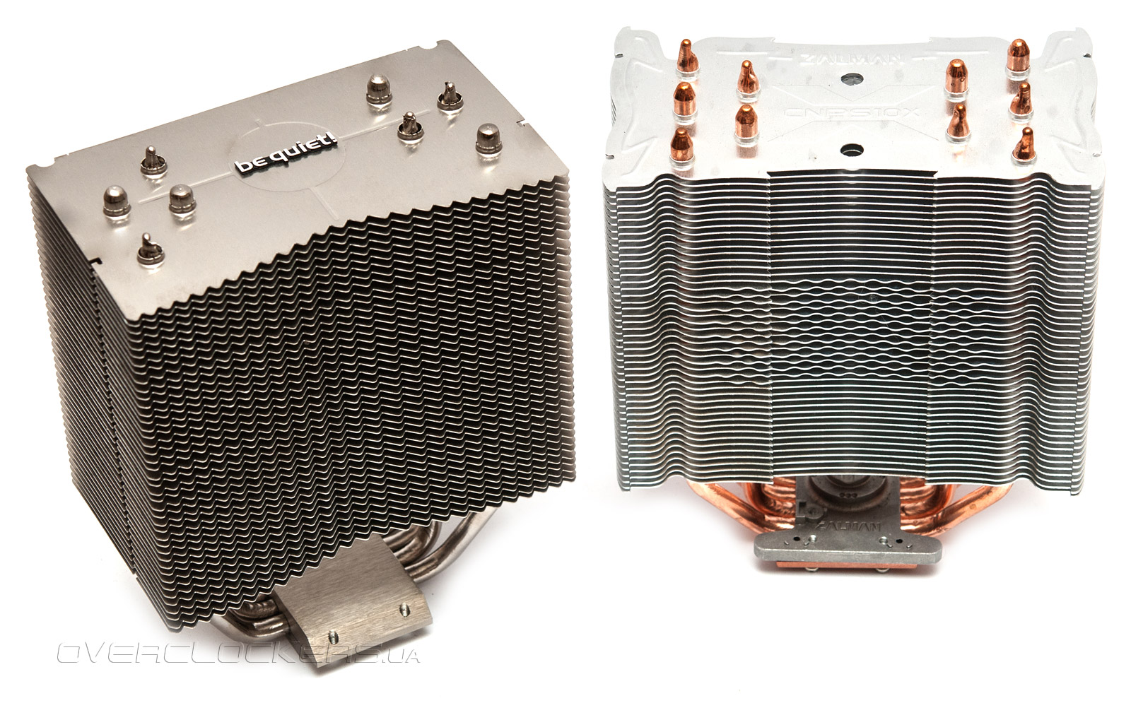

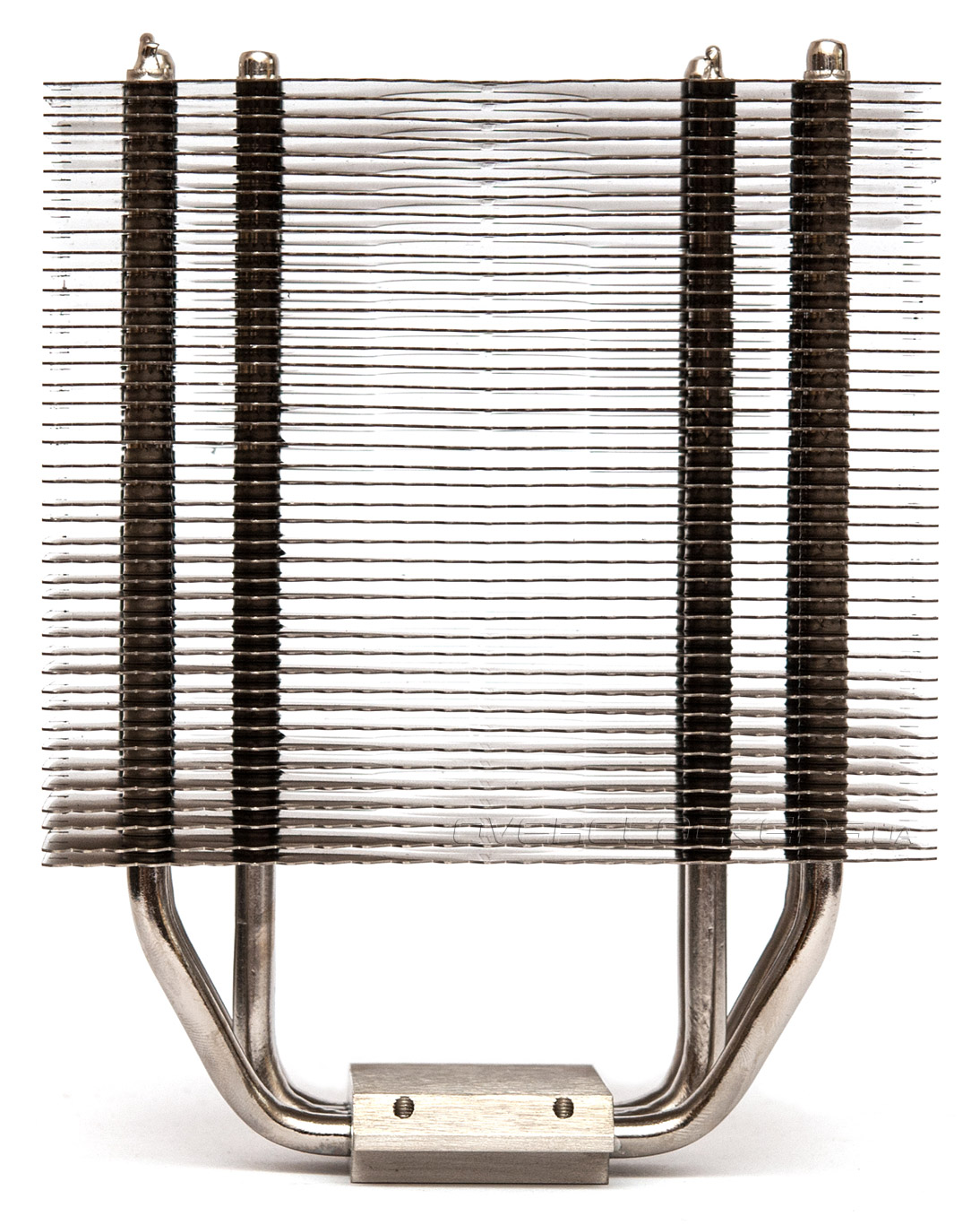

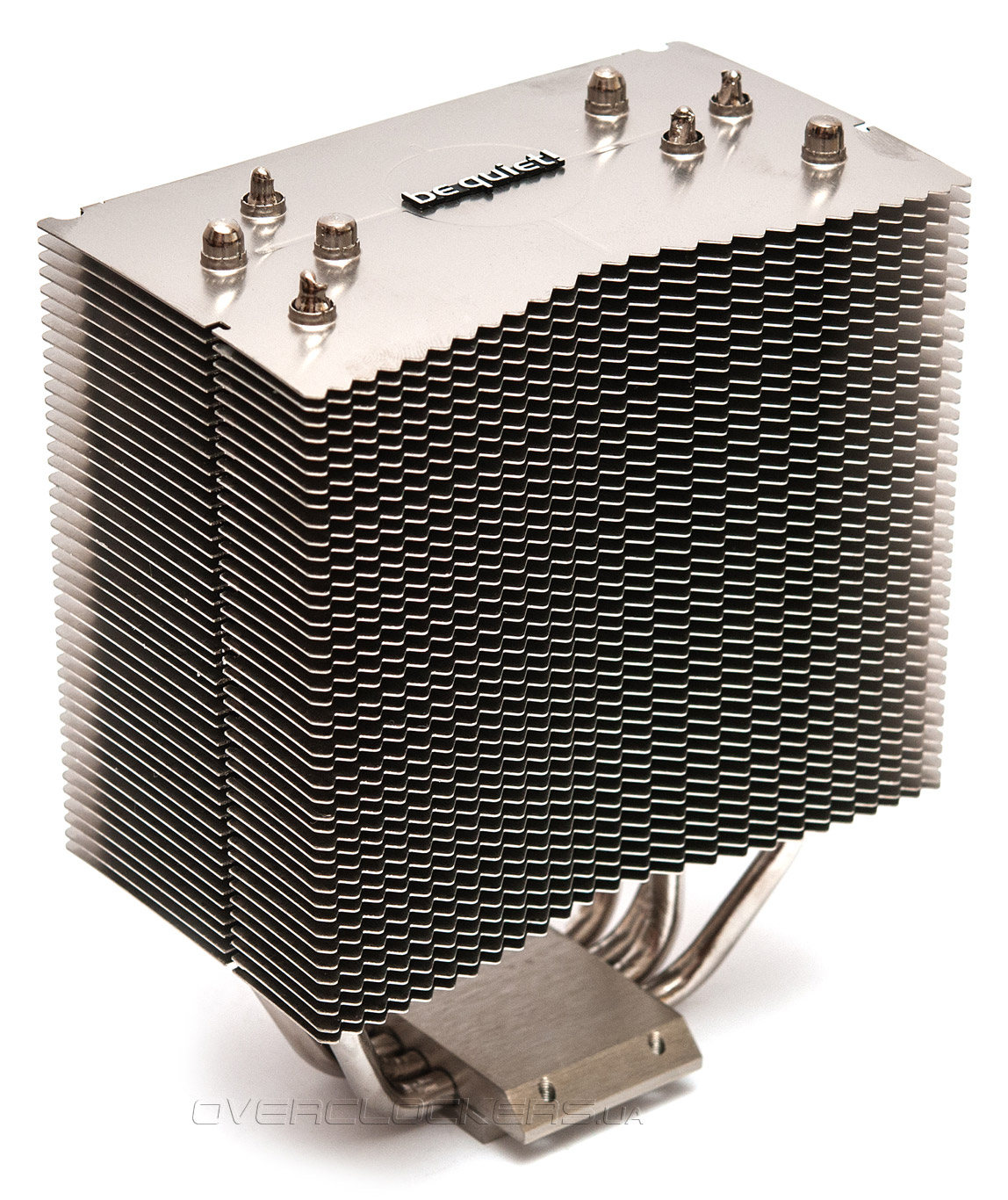

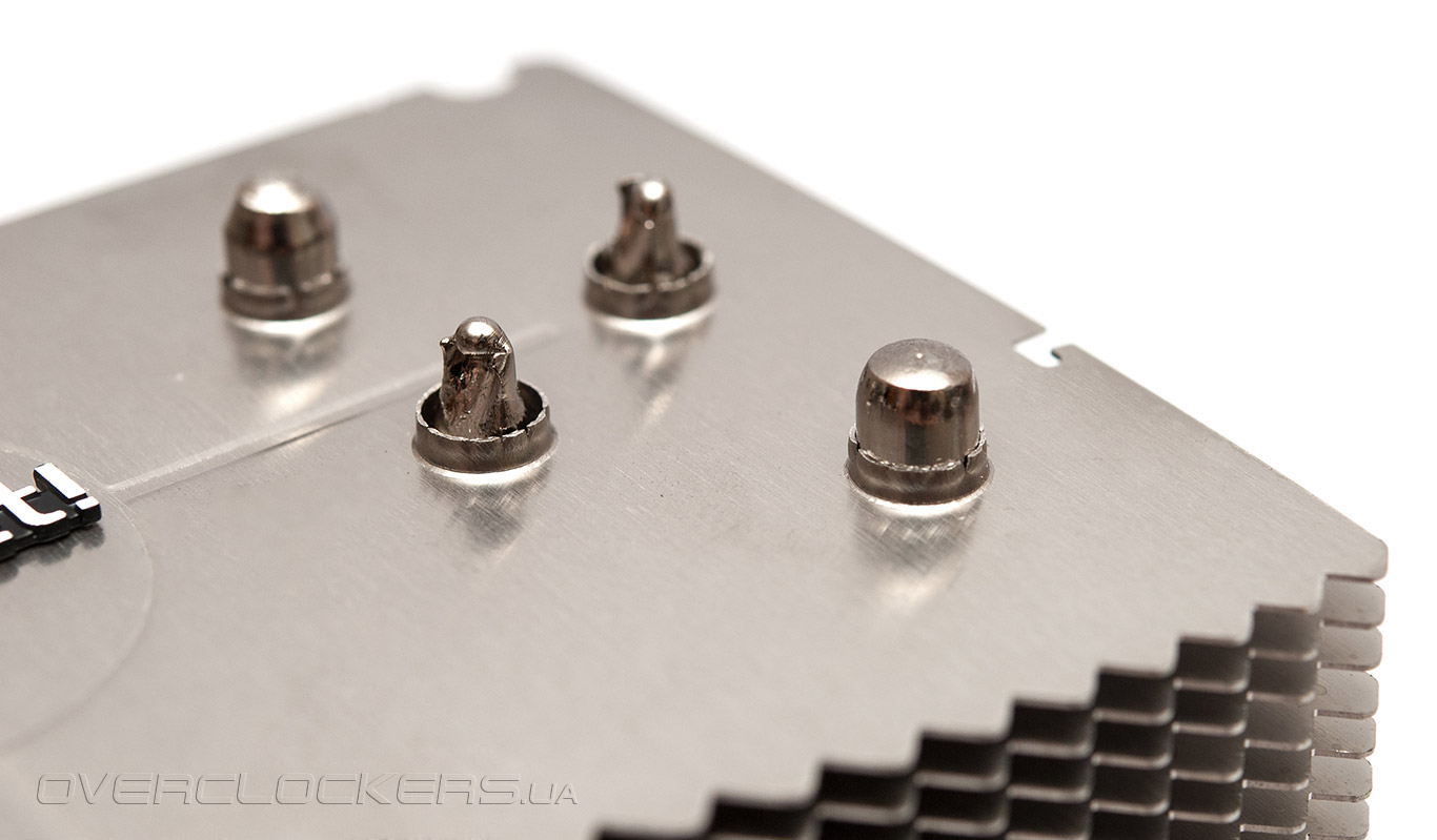

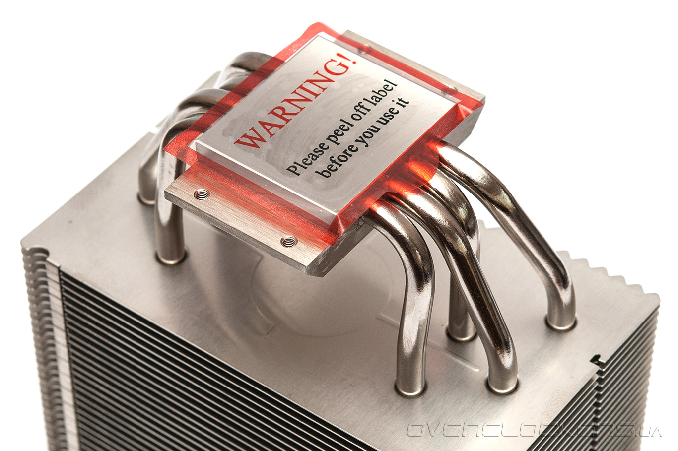

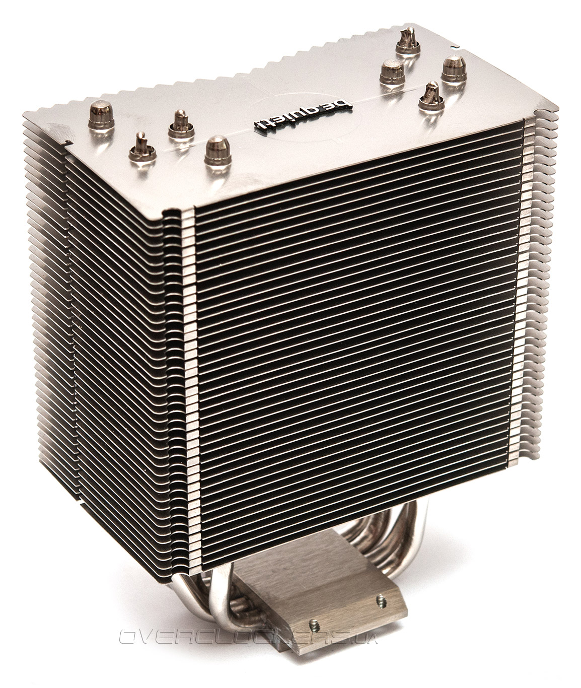

Радиатор Be Quiet! Shadow Rock Pro SR1 является классической башней. Четыре тепловые трубки диаметром 6 мм проходят через медное основание.

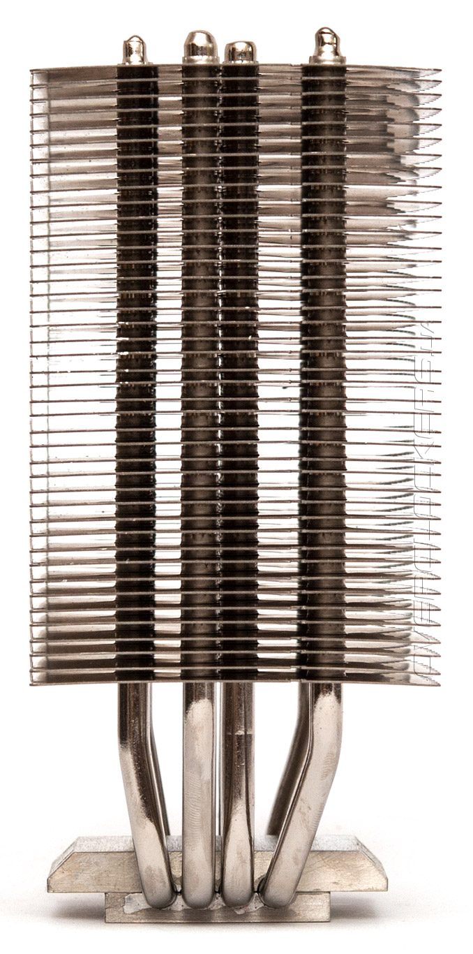

На тепловые трубки нанизаны 42 алюминиевые пластины. Вся конструкция покрыта никелем.

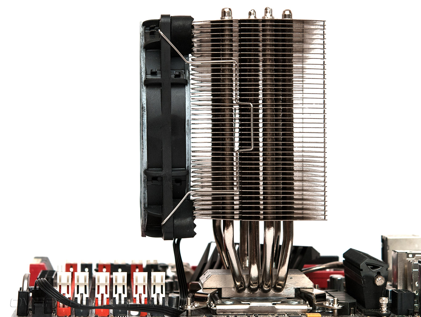

Масса кулера составляет 740 г вместе с комплектным вентилятором, габариты – 98 х 96 х 158 мм. Это сравнительно небольшие показатели, поэтому кулер поместится в большинство стандартных корпусов, и не будет сильно прогибать материнскую плату.

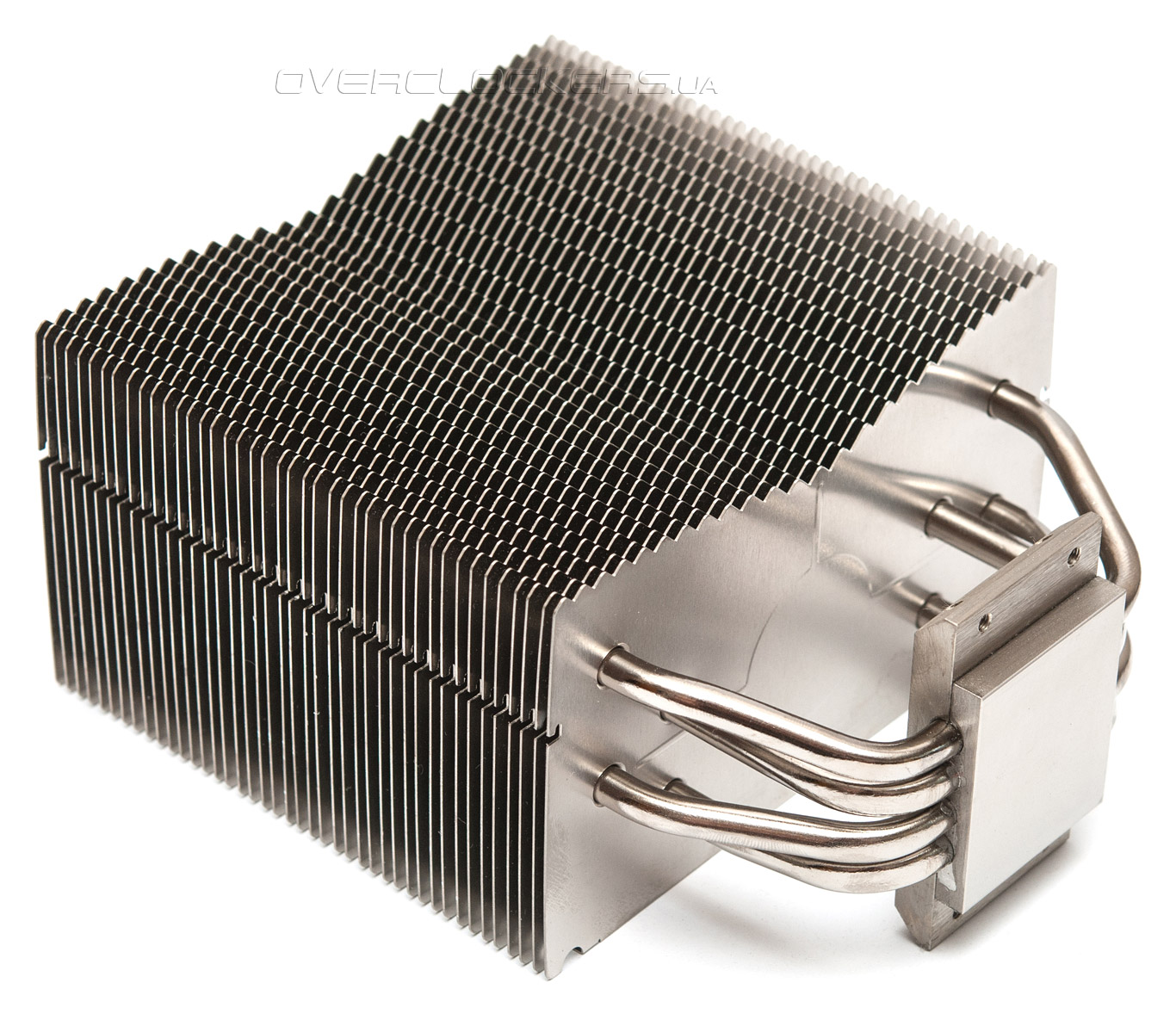

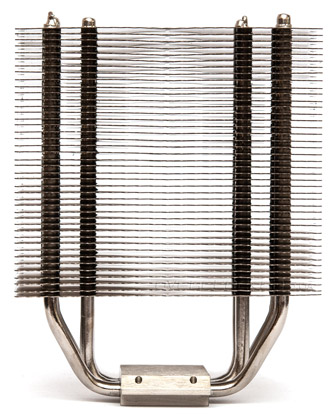

Форма изгиба тепловых трубок такова, что они стоят в две линии на пути воздушного потока. Такая конструкция применяется многими производителями и должна положительно сказываться на эффективности охлаждения.
Кулер рассчитан на установку лишь одного вентилятора и только с одной стороны. Пластины радиатора с этой стороны имеют нелинейный профиль. Они немного урезаны к центру в форме треугольника. Края пластин имеют треугольные зубцы. Все эти решения применяются инженерами для повышения эффективности обдува ребёр.
Пластины радиатора не припаяны к тепловым трубкам, но нанизаны очень плотно и надёжно. На первый взгляд может показаться, что пайка таки присутствует, но при детальном рассмотрении следов припоя мы не обнаружили.

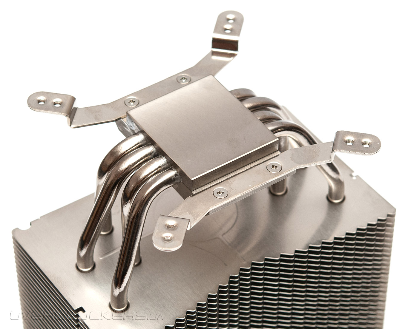

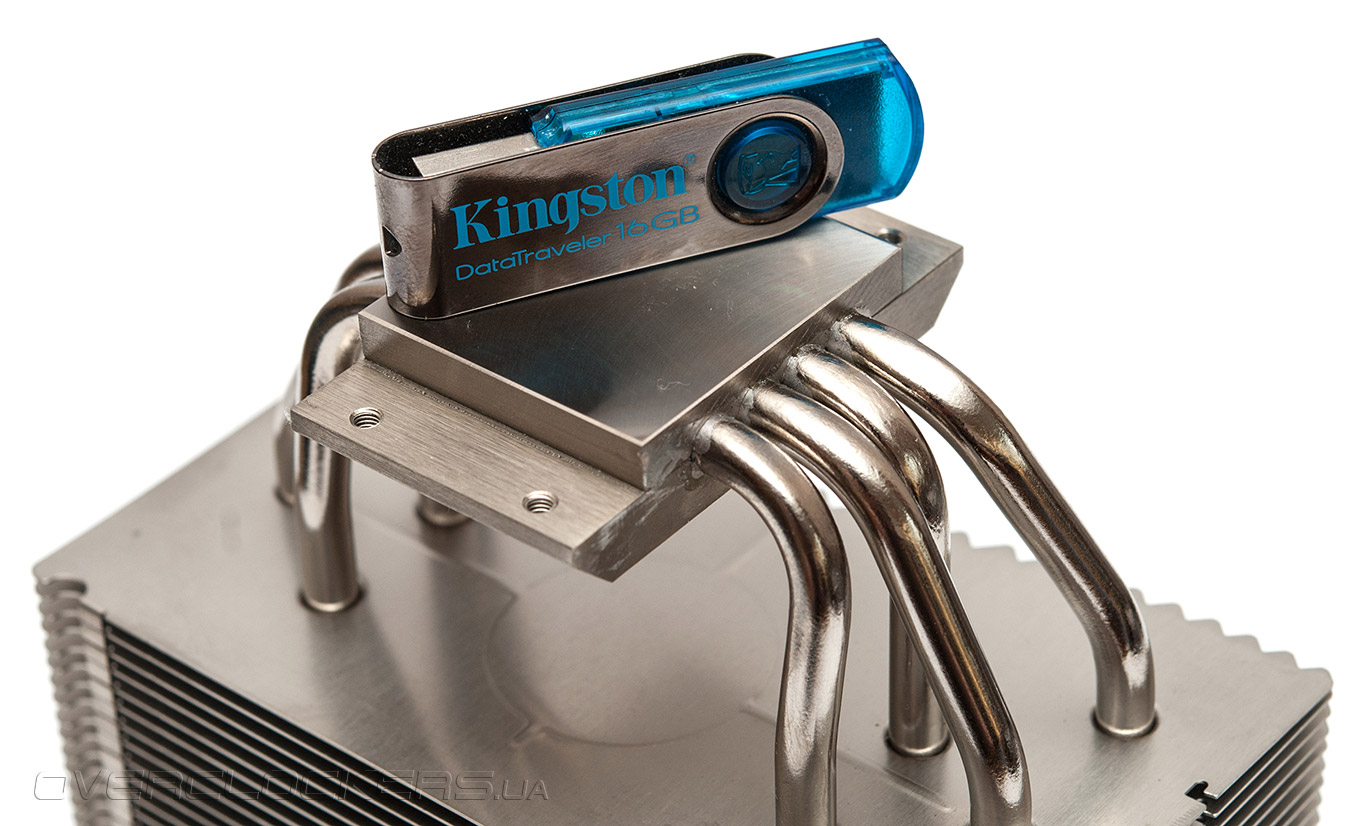

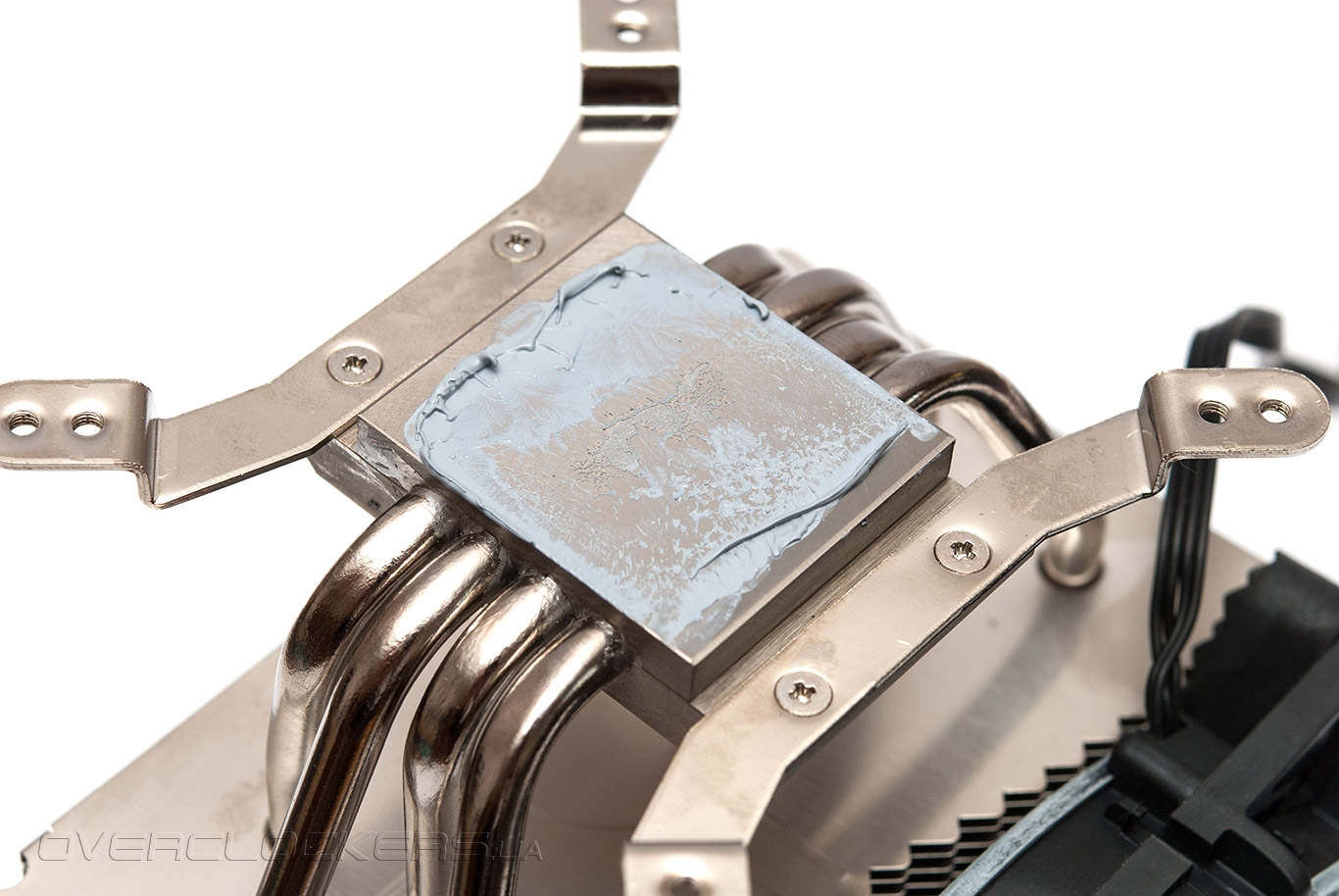

Перейдём к изучению основания кулера. Подошва защищена полимерной плёнкой. Разумеется, перед установкой на процессор, её следует снять. На всякий случай мы рекомендуем протирать подошву спиртом или иным растворителем после снятия плёнки, чтобы удалить иногда даже не заметные остатки клея.

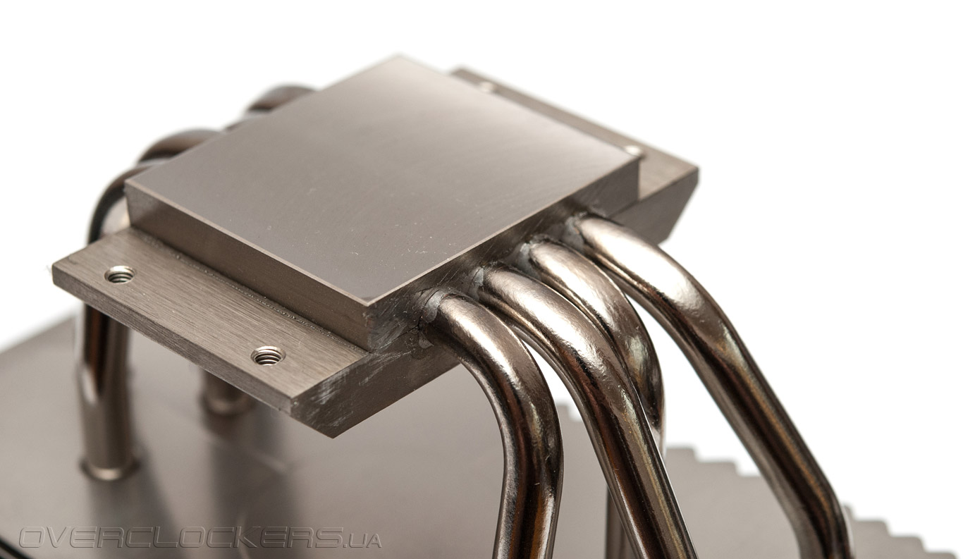

Тепловые трубки надёжно и качественно припаяны к основанию. Никаких подтёков нет, весь лишний припой удалён при производстве.

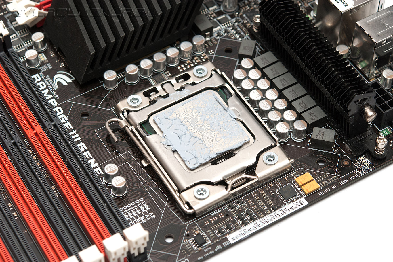

Подошву кулера нельзя назвать идеальной. Во-первых, она не совсем ровная. В центре наблюдается небольшая выпуклость, что подтверждается отпечатком термопасты.
Отметим, что крышка нашего тестового процессора достаточно ровная, чтобы по отпечатку можно было судить о подошве кулера.
Крупных желобков от фрезы нет, но и зеркального блеска подошвы также не наблюдается.

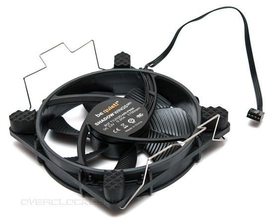

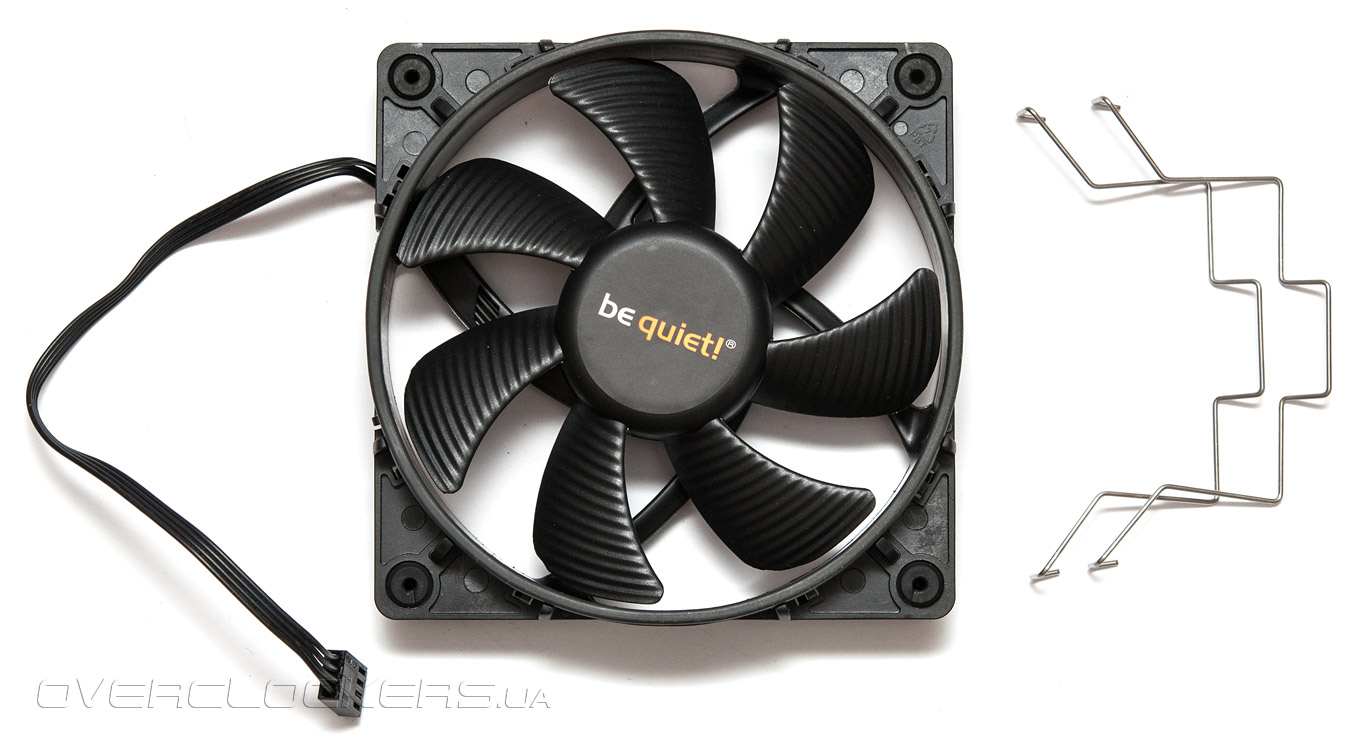

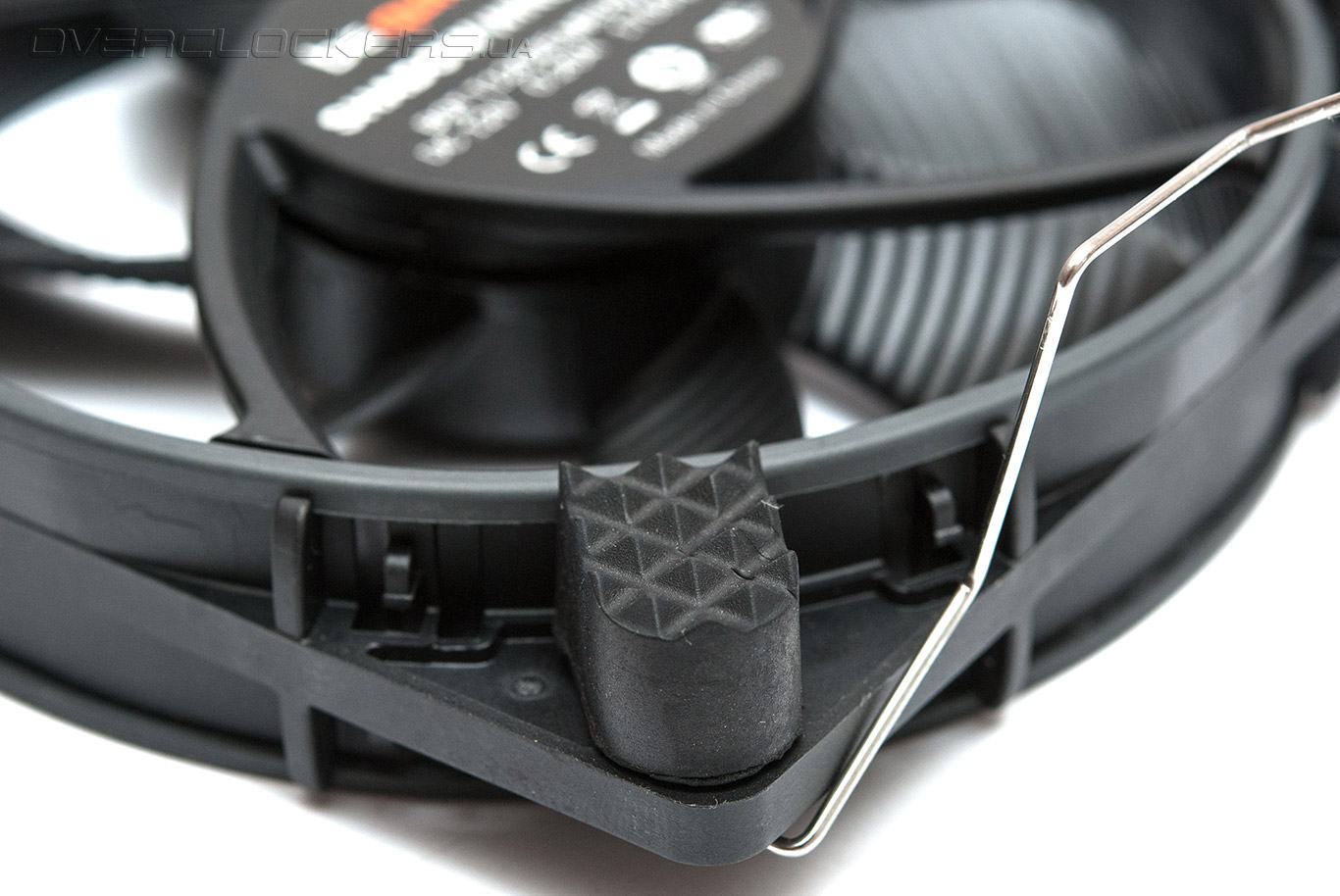

Кулер Be Quiet! Shadow Rock Pro оснащён вентилятором Be Quiet! Shadow Wings. Семь лопастей имеют рифлёную поверхность, направленную на борьбу с турбулентными потоками воздуха, снижающими эффективность вентилятора.
Данная модель имеет типоразмер 120 х 120 х 25 мм и поддерживает ШИМ-регулировку оборотов. Заявленный уровень шума составляет 7,8—21,4 дБ при скорости крыльчатки 900—1700 об/мин соответственно. Как и большинство других производителей, Be Quiet! занижает заявленные шумовые характеристики. При 1700 об/мин любой 120 мм кулер издаёт вполне различимый звук с расстояния около метра. А 21,4 дБ — это показатель, при котором звук с метровой дистанции практически не слышен. Максимальный воздушный поток составляет 57,2 куб. фут/мин.
Вертушка рассчитана на напряжение до 12 В. Максимальное энергопотребление вентилятора равно 2,4 Вт при токе 0,2 А. Как и большинство вентиляторов этого производителя, Be Quiet! Shadow Wings оснащён антивибрационными резиновыми ножками.
В целом качество изготовления и шумовые показатели вентилятора на низких и средних оборотах оставляют исключительно положительные впечатления. Кроме того заявленная наработка на отказ составляет аж 200 тысяч часов. Очень высокий показатель даже для подшипника скольжения с винтовой нарезкой, который используется в вентиляторе.

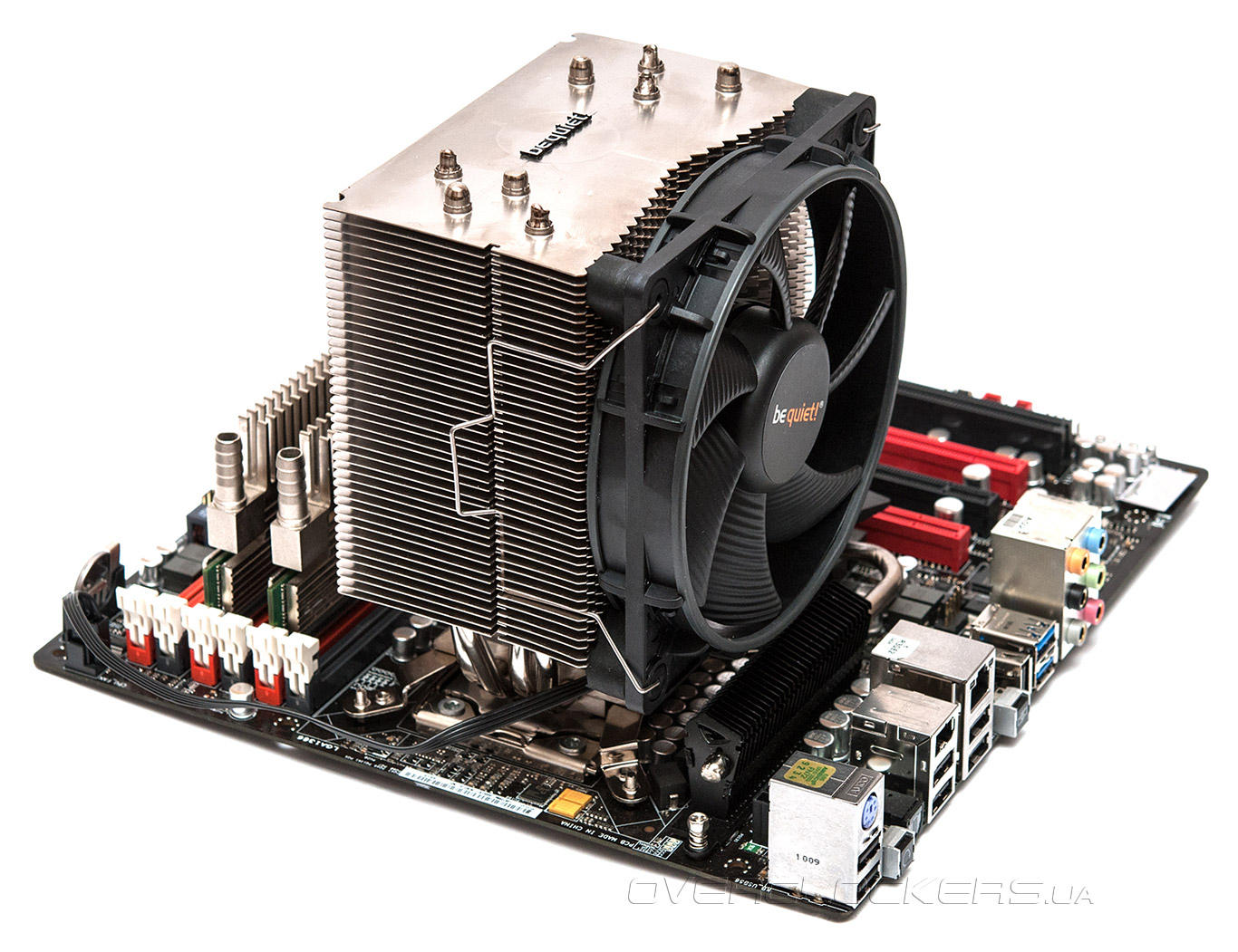

Кулер Be Quiet! Shadow Rock Pro совместим со всеми актуальными платформами, включая новейший LGA2011. Для нашего тестирования мы выбрали LGA1366.

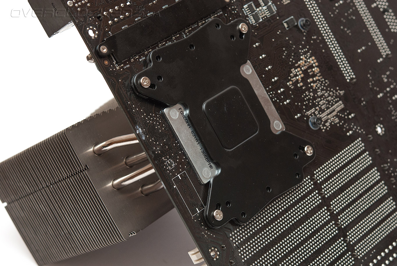

Первым делом необходимо прикрутить крепёжные пластины к основанию кулера.

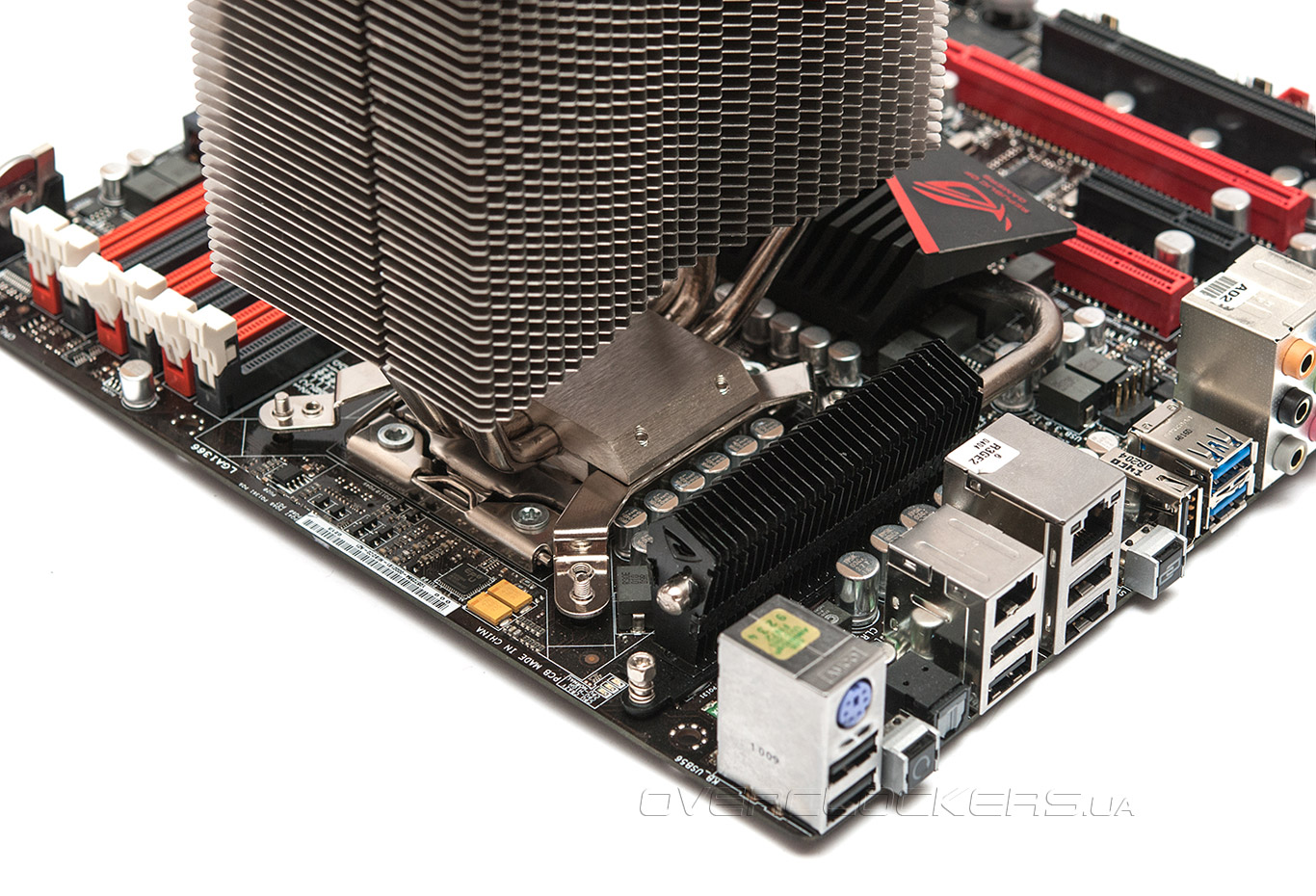

И сразу после этого начинаются «танцы с бубном». Кулер нужно приложить к процессору, а с обратной стороны материнской платы подставить пластину жёсткости и закрутить четыре винта. Всё бы ничего, но винты закручиваются с тыльной стороны. Два человека справляются с этой задачей без каких либо трудностей, однако в одиночку установить кулер не так уж просто. Дело в том, что любой кулер надо ставить сразу ровно и качественно, а не возить им по процессору, хаотически размазывая заранее нанесённую термопасту.
Четырёхвинтовое крепление — это однозначно плюс. В конечном итоге кулер держится очень надёжно и ровно. Но это всё равно не оправдывает все неудобства при установке. Инженерам следует более рационально подходить к разработке креплений.
Установленный в классическом положении, кулер перекрывает ближайшие два слота DIMM и не даёт установить память с высокими радиаторами.
Повернув его в обратную сторону, проблема решается, но такое положение кулера актуально лишь для использования на открытом стенде, а не в корпусе компьютера.

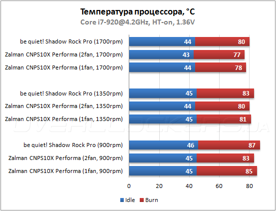

Использовались режимы работы вентиляторов на скоростях 900, 1350, 1700 об/мин. Так же был проведено тестирование Zalman CNPS10X Performa с двумя вентиляторами. У Be Quiet! Shadow Rock Pro возможность установки второго вентилятора отсутствует. Каждое тестирование систем охлаждения проводилось два раза с заменой слоя термопасты, чтобы свести к минимуму погрешность измерений.
Прогрев процессора осуществлялся программой LinX 0.6.4, а мониторинг температуры с помощью утилиты CoreTemp64 0.99.5.
Результаты тестирования
Данные в диаграмме разделены по группам в зависимости от скорости вентиляторов.
Учитывая особенности конструкции, вполне ожидаемо Be Quiet! Shadow Rock Pro проигрывает два градуса во всех тестах своему оппоненту. Для конструкции с четырьмя 6-милиметровыми тепловыми трубками это достойный результат. При этом новинка ощутимо тише, чем Zalman CNPS10X Performa при одинаковой скорости крыльчатки.
