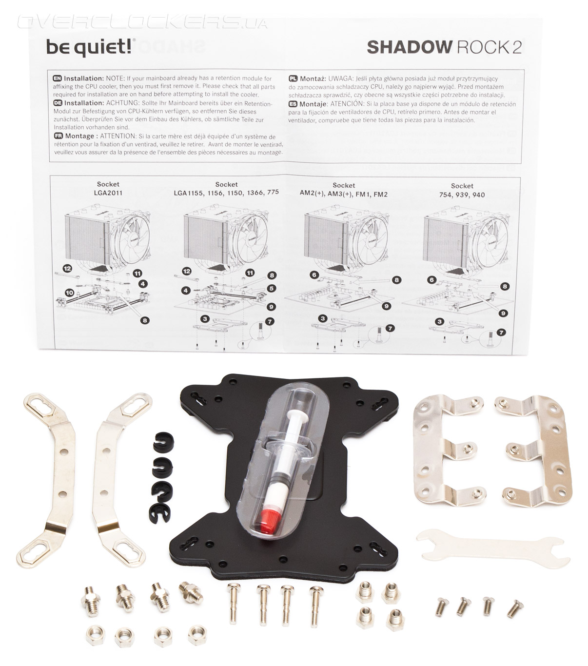

Защита кулера от повреждений при транспортировке слабая — мягкий демпфер находится только под основанием. Все аксессуары сложены в несколько пластиковых пакетов. В комплект поставки входят:
- универсальная усилительная пластина;
- две лапы для крепления на сокеты AMD;
- две лапы для крепления на сокеты Intel;
- четыре винта для сокета Intel LGA2011;
- четыре винта для крепления лап к кулеру;
- по четыре гайки, болта и шпильки для крепления кулера на все остальные сокеты.
- четыре пластиковых стопора;
- гаечный ключ;
- тюбик с термопастой;
- подробная инструкция по установке.

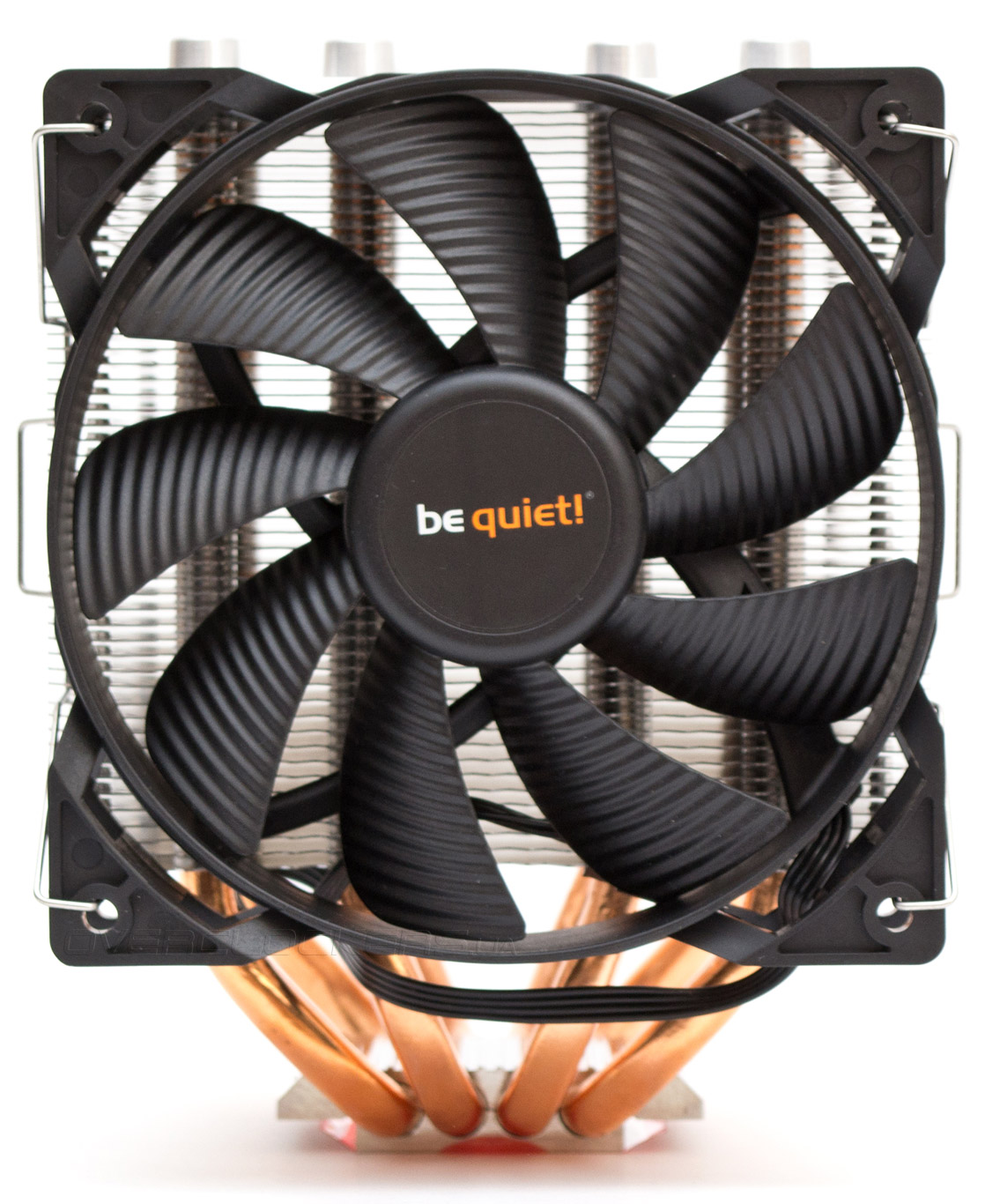

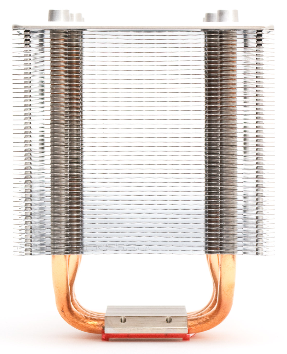

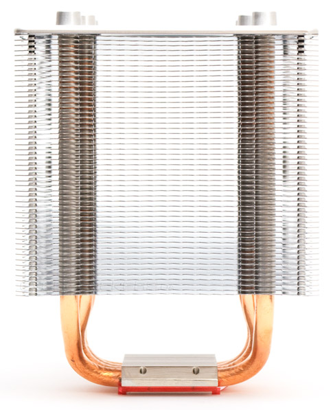

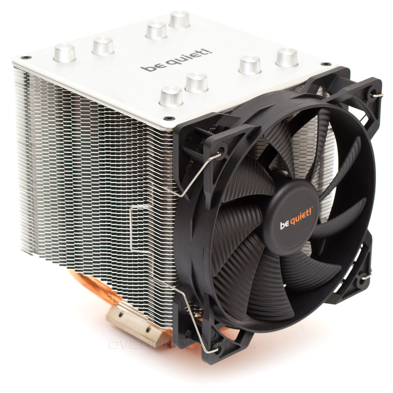

be quiet! Shadow Rock 2 выглядит как массивный металлический куб серебристого цвета. Весит кулер в сборе с вентилятором 1,12 кг. Пропеллер имеет классическую для фирмы крыльчатку, но рамка изменилась и явно относится к новому типу продукции, не встречавшемуся нам ранее. Высота радиатора составляет 160 мм, поэтому Shadow Rock 2 будет совместим с большинством приличных корпусов.

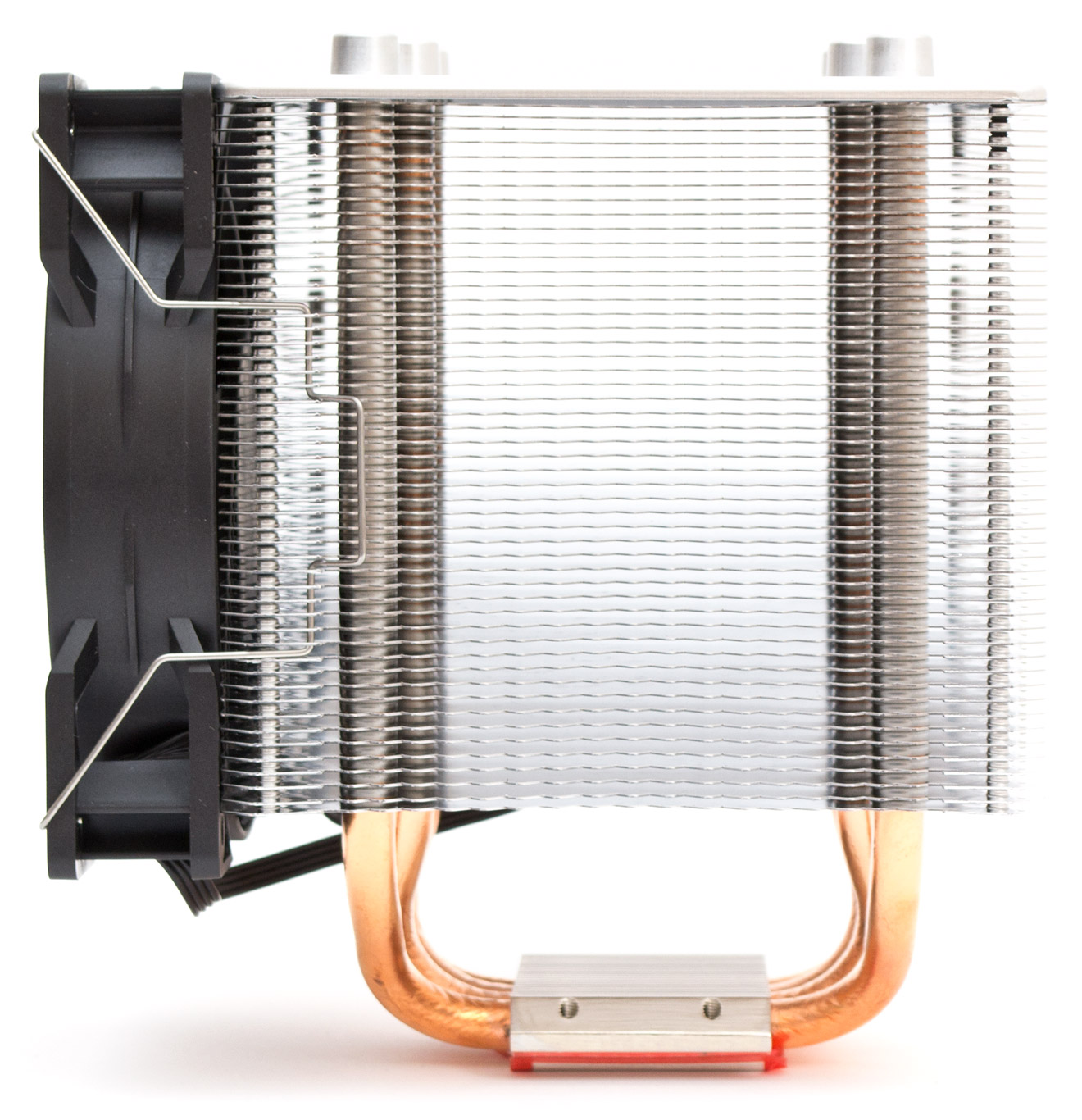

В профиль с обеих сторон кулер имеет ширину в 122 мм. Если учесть сюда еще и толщину вентилятора, можно предположить, что все слоты оперативной памяти будут закрыты данной системой охлаждения после установки. Скобы крепления пропеллера позволяют регулировать его положение по высоте, чем частично компенсируют упомянутый ранее недостаток.

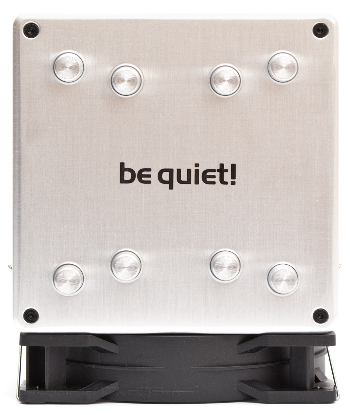

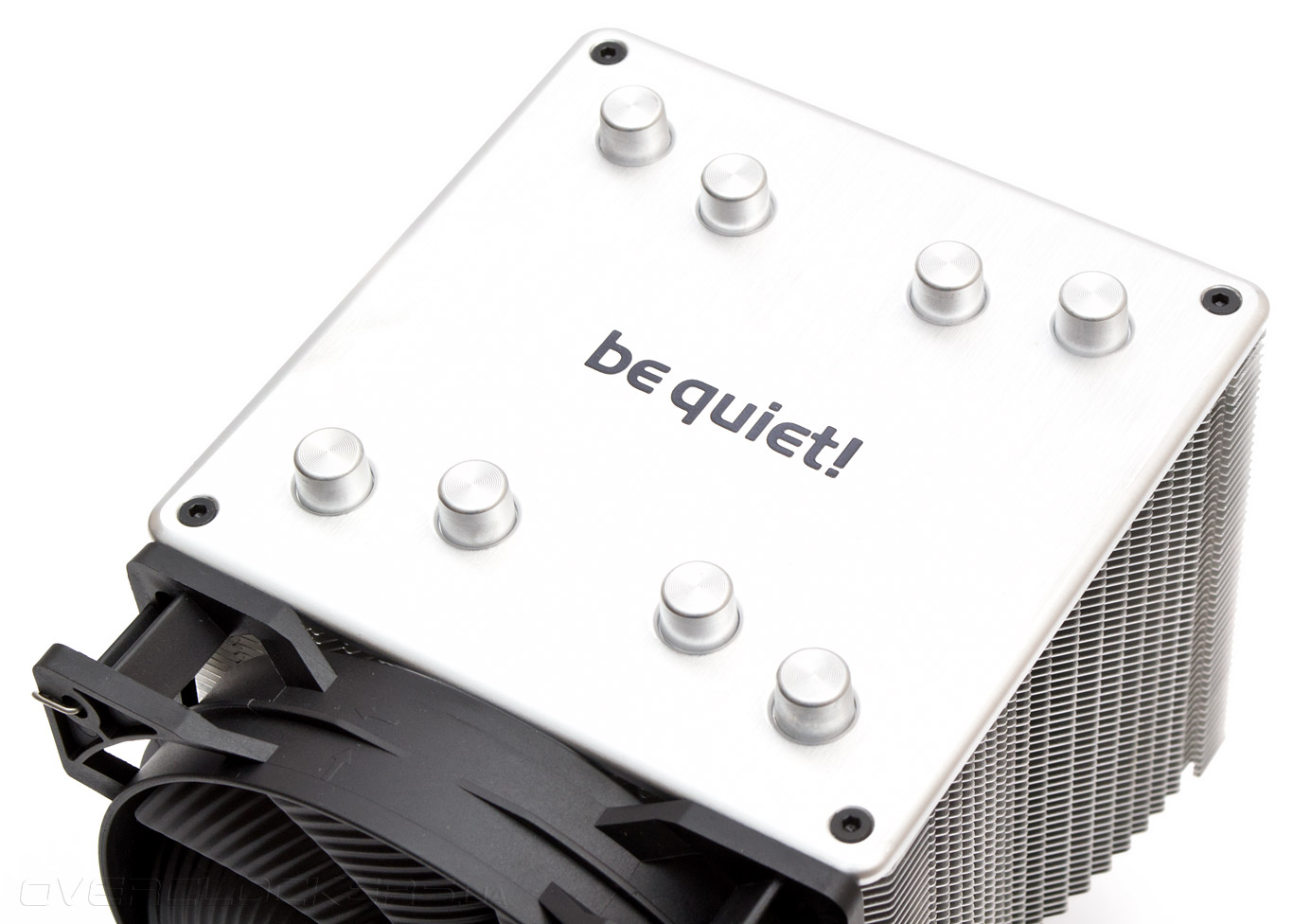

Сверху кулер закрыт цельной металлической пластиной, посередине которой красуется логотип производителя. Хотя она и выглядит как декоративное украшение, тем не менее, сообщает конструкции определенную жесткость.
Восемь концов тепловых трубок закрыты металлическими колпачками. Пластина держится на четырех винтах, имеющих шляпки с формой под шестигранный ключ.

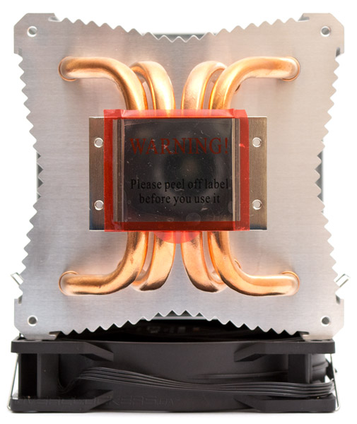

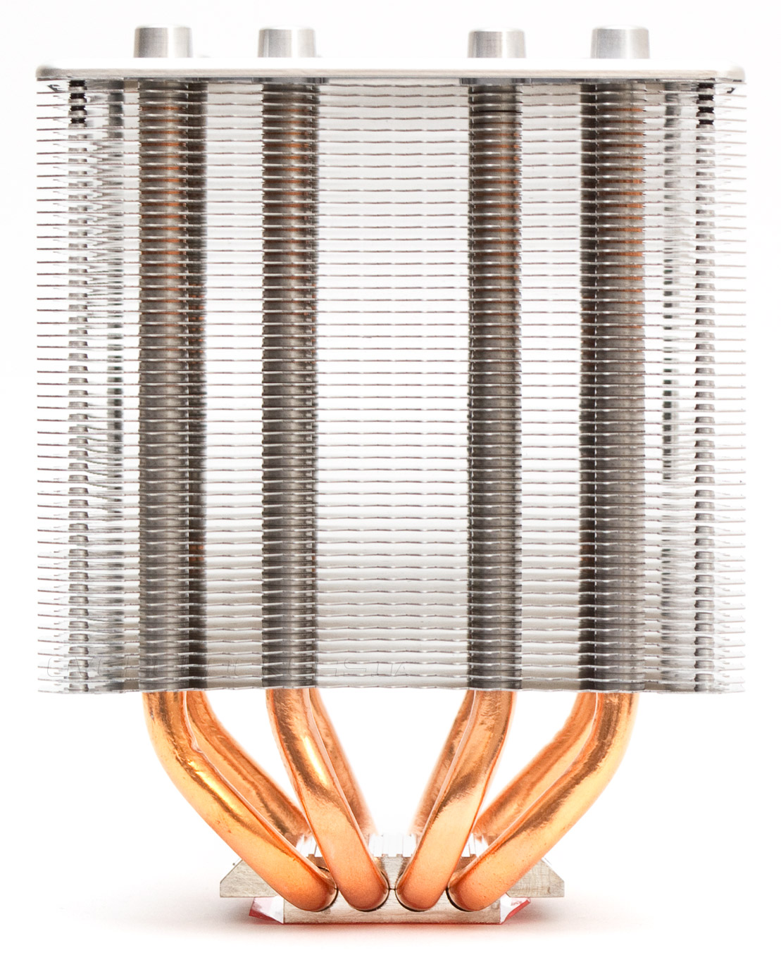

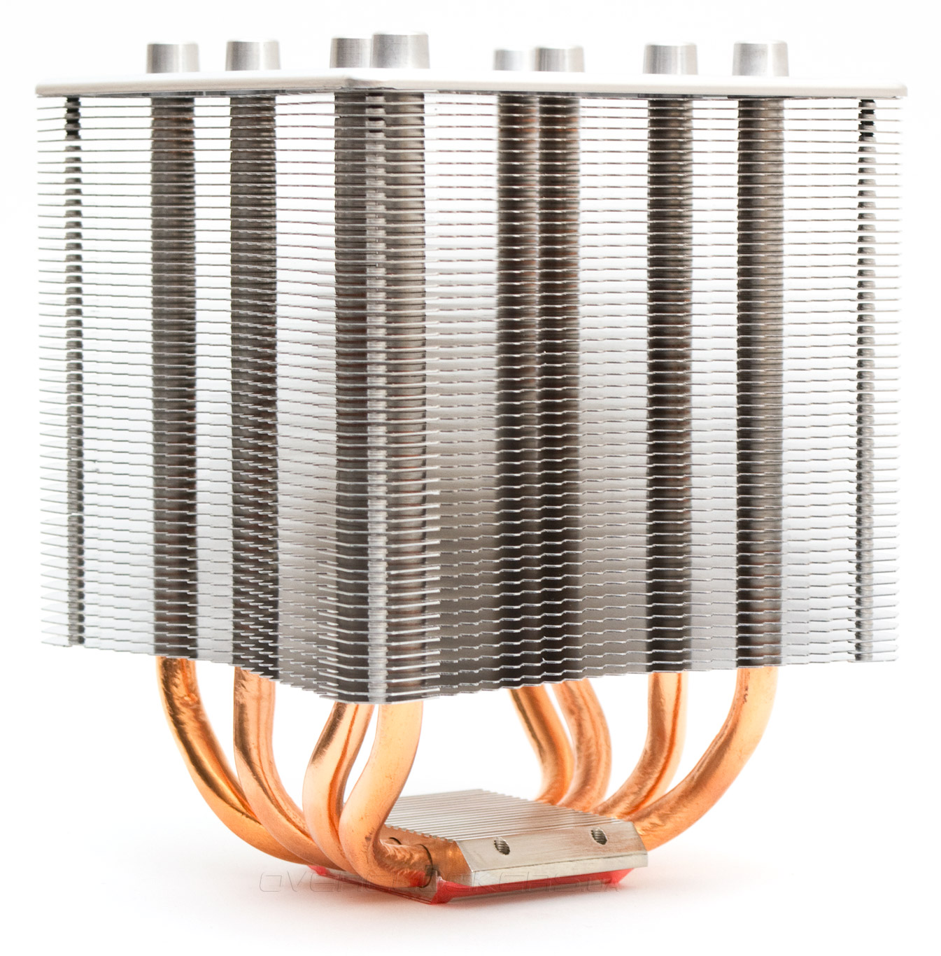

Взгляд на кулер снизу открывает нам, что форма радиаторных пластин на самом деле ближе к четырехугольной звездочке, нежели к квадрату. Основание расположено ровно по центру, поэтому ни горизонтальная, ни вертикальная ориентация кулера нисколько не изменят проекцию его габаритов относительно материнской платы.

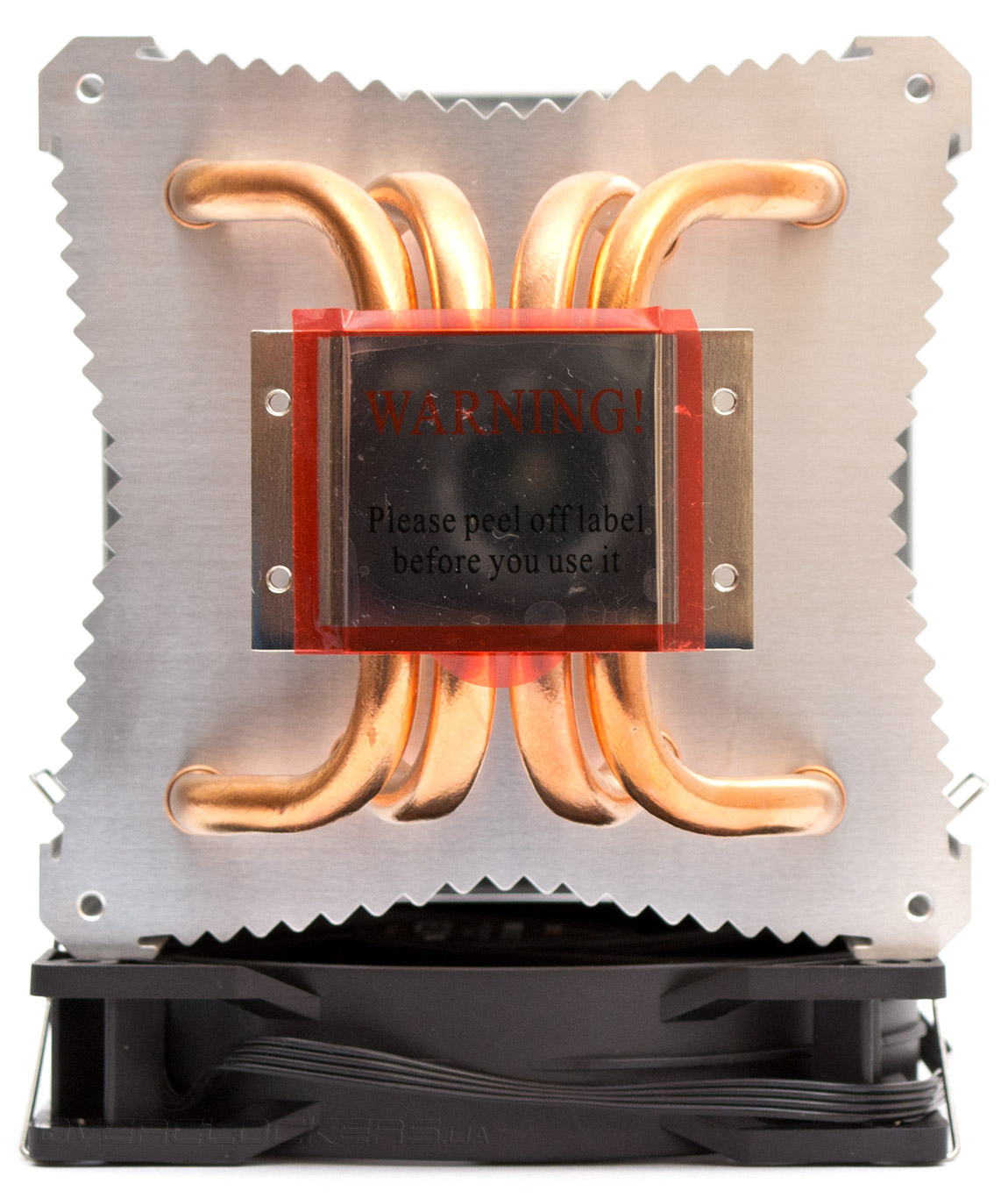

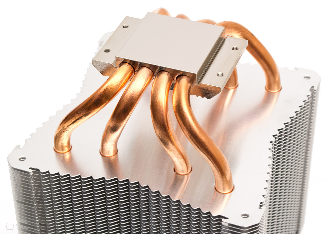

Основание кулера медное, для защиты покрытое никелем. Четыре тепловые трубки проходят через него с зазором в 1 мм друг относительно друга. Следов пайки в месте соприкосновения трубок с подошвой и пластинами радиатора не наблюдается.
Подошва кулера отполирована до зеркального блеска. Поверхность достаточно ровная, о чем свидетельствуют механические замеры и отсутствие оптических искажений.
Четыре тепловые трубки имеют нестандартную толщину в 8 мм каждая и равномерно разведены в стороны радиатора. Межреберная дистанция составляет 1,8 мм.
Всего в радиаторе насчитывается 51 пластина. Расположение трубок характерно для двухсекционной конструкции, но промежуток посередине отсутствует и за счет этого суммарная площадь рассеивания достигает умопомрачительных 12 300 см².
Симметричная форма радиатора позволяет закрепить вентилятор с любой из четырех сторон. Однако в комплекте нет дополнительных скоб для еще одного пропеллера. Над основанием сделана небольшая гребенка радиатора, но в силу размеров она выполняет скорее декоративную функцию.

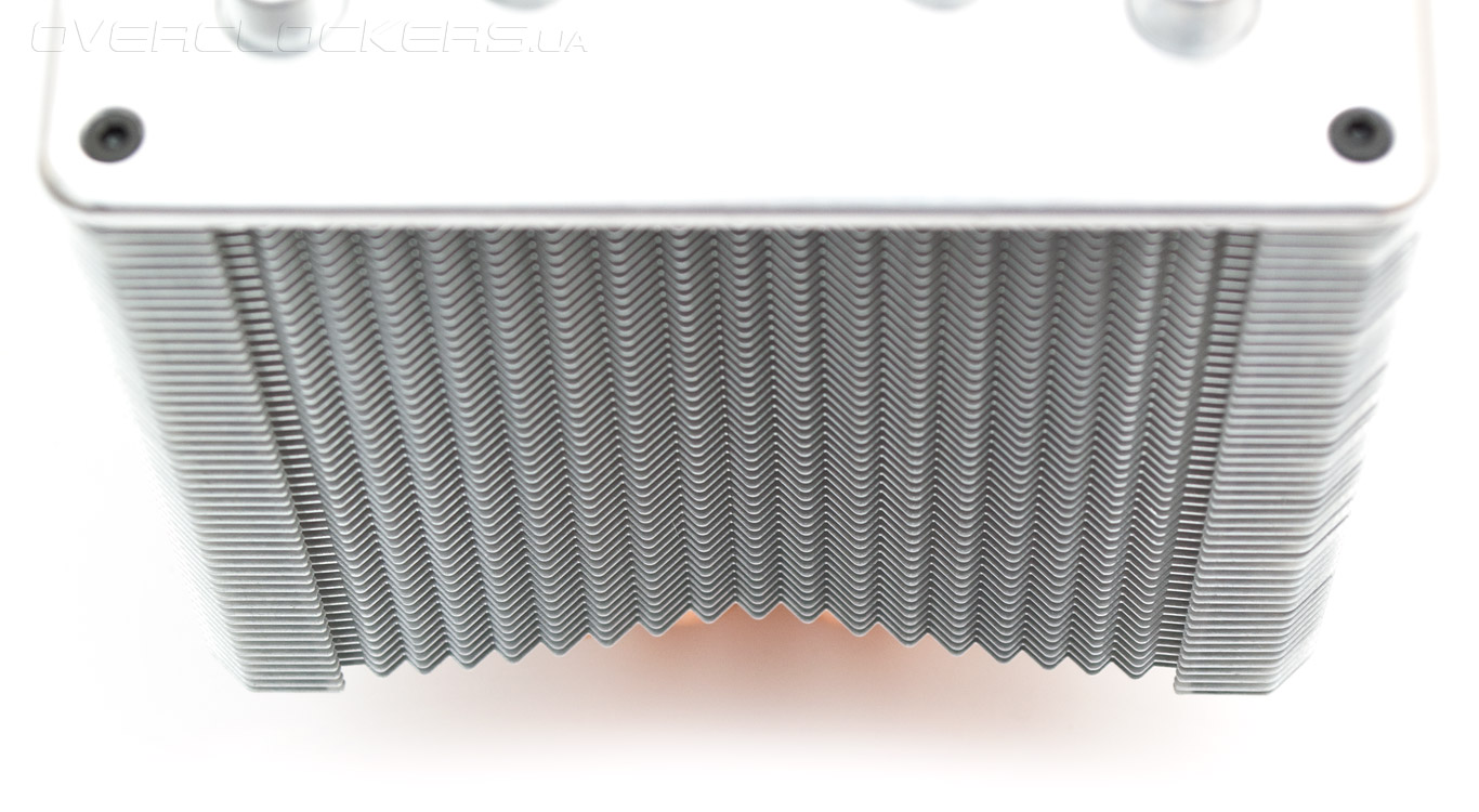

Пластины радиатора улучшены элементами аэродинамической оптимизации. Их грани покрыты зазубринами, напоминающими зубья пилы, призванными снизить турбулентность воздушного потока в угоду лучшей акустике. Кроме того, сделана выемка посередине грани, чтобы создать запас места до вентилятора — это благотворно влияет на уровень шума.

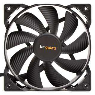

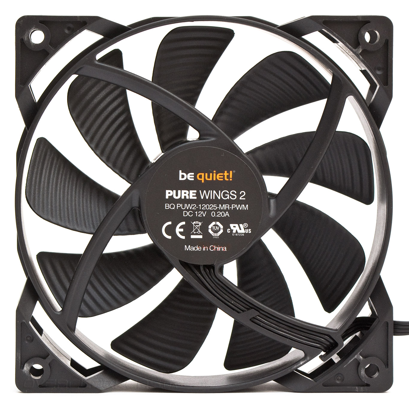

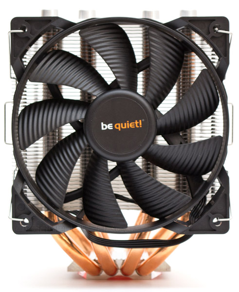

Кулер оснащен одним 120-мм вентилятором, скорость работы которого составляет от 450 до 1700 об/мин и контролируется с помощью ШИМ. В качестве подшипника используется нарезная втулка скольжения. Длина кабеля питания 220 мм, подключение четырехконтактное. Вентилятор работает бесшумно до 1000 об/мин, а слышным становится при 1200 об/мин. И даже вплоть до предельных оборотов он издает умеренный уровень шума. Это при том, что какие-либо элементы виброизоляции отсутствуют. Электрические характеристики и маркировка видны на фотографии.
