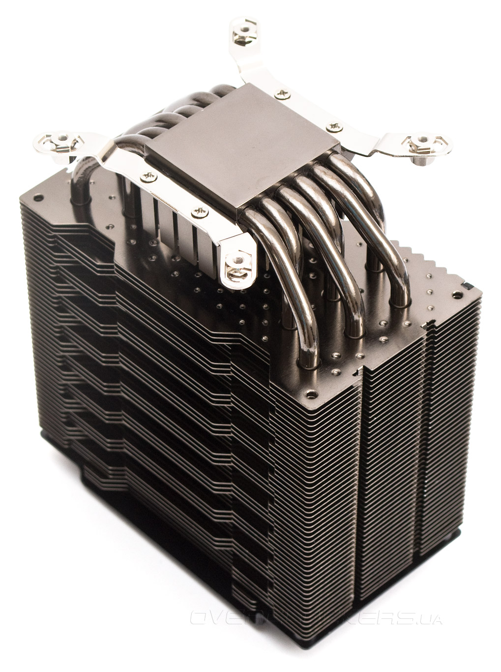

Как и многие другие системы охлаждения be quiet!, кулер Dark Rock 3 поддерживает установку почти на все актуальные (и не очень) платформы от Intel и AMD, выпущенные за последние 10 лет. Традиционно, на разъемах Intel башню можно устанавливать в любой из четырех ориентаций, а на AMD — только вентилятором вперед или назад. Я расскажу о монтаже кулера на примере разъема Intel LGA1155. Для начала привинчиваем к основанию Dark Rock 3 крепежные лапы, в пазы которых вставляются в нужном месте и фиксируются гайками с верхней стороны болты с внутренней нарезкой.

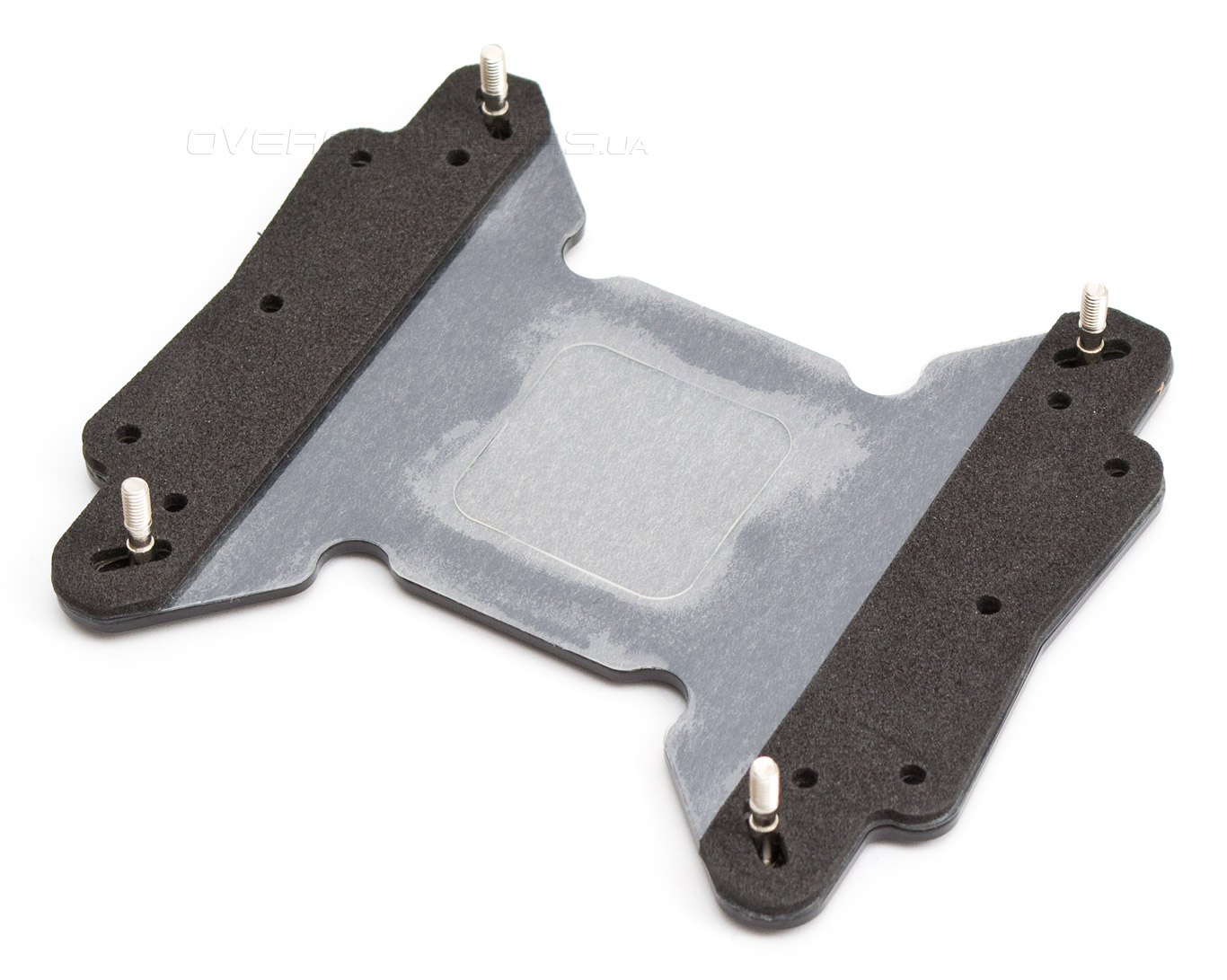

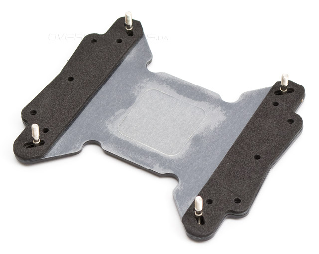

Продеваем крепежные шпильки сквозь нужные отверстия в усилительной пластине, изолированная часть которой должна быть обращена к материнской плате.

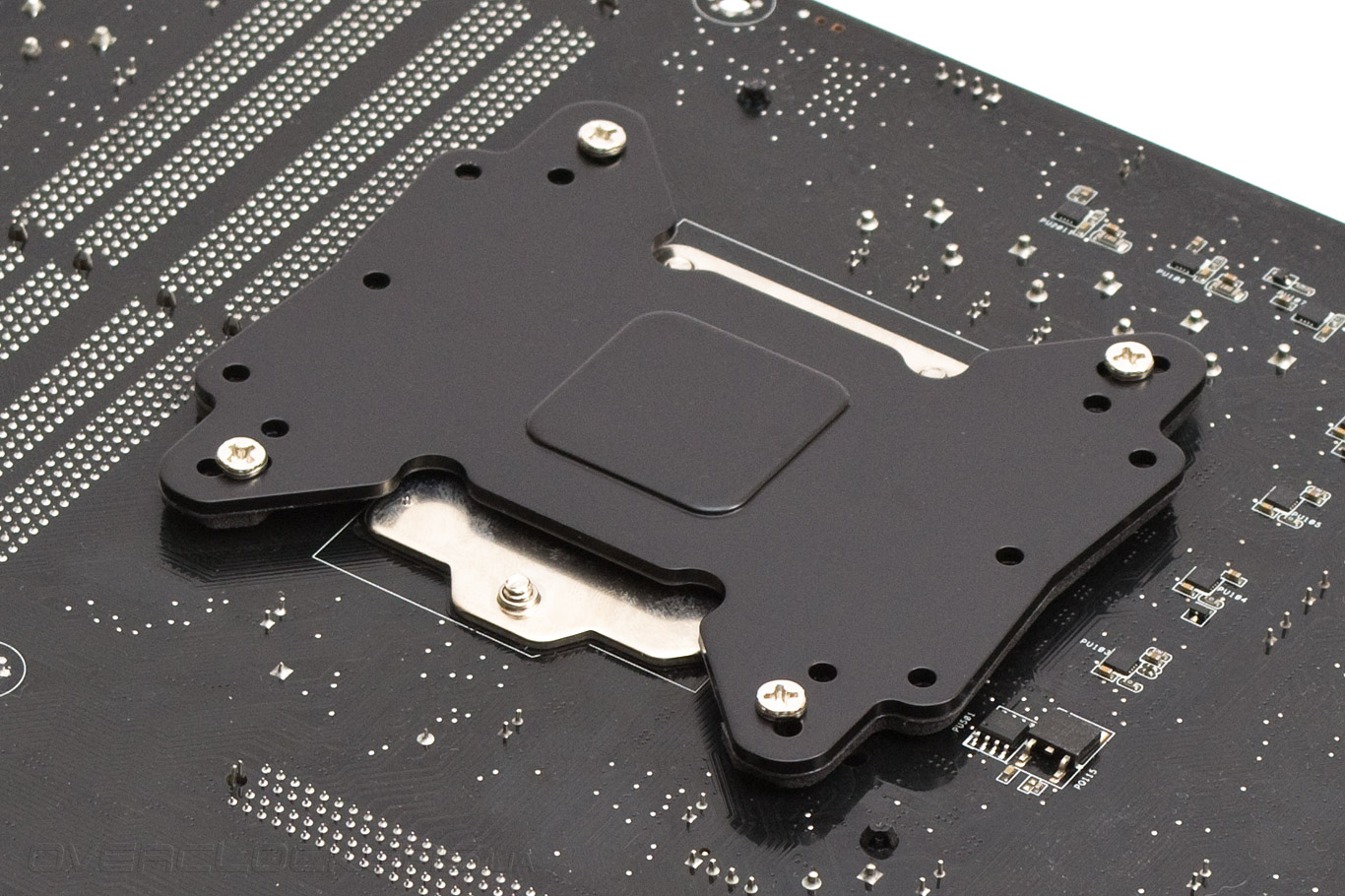

Прикладываем пластину к обратной стороне «материнки». Усилительный элемент может иметь только одну ориентацию на данном процессорном разъеме.

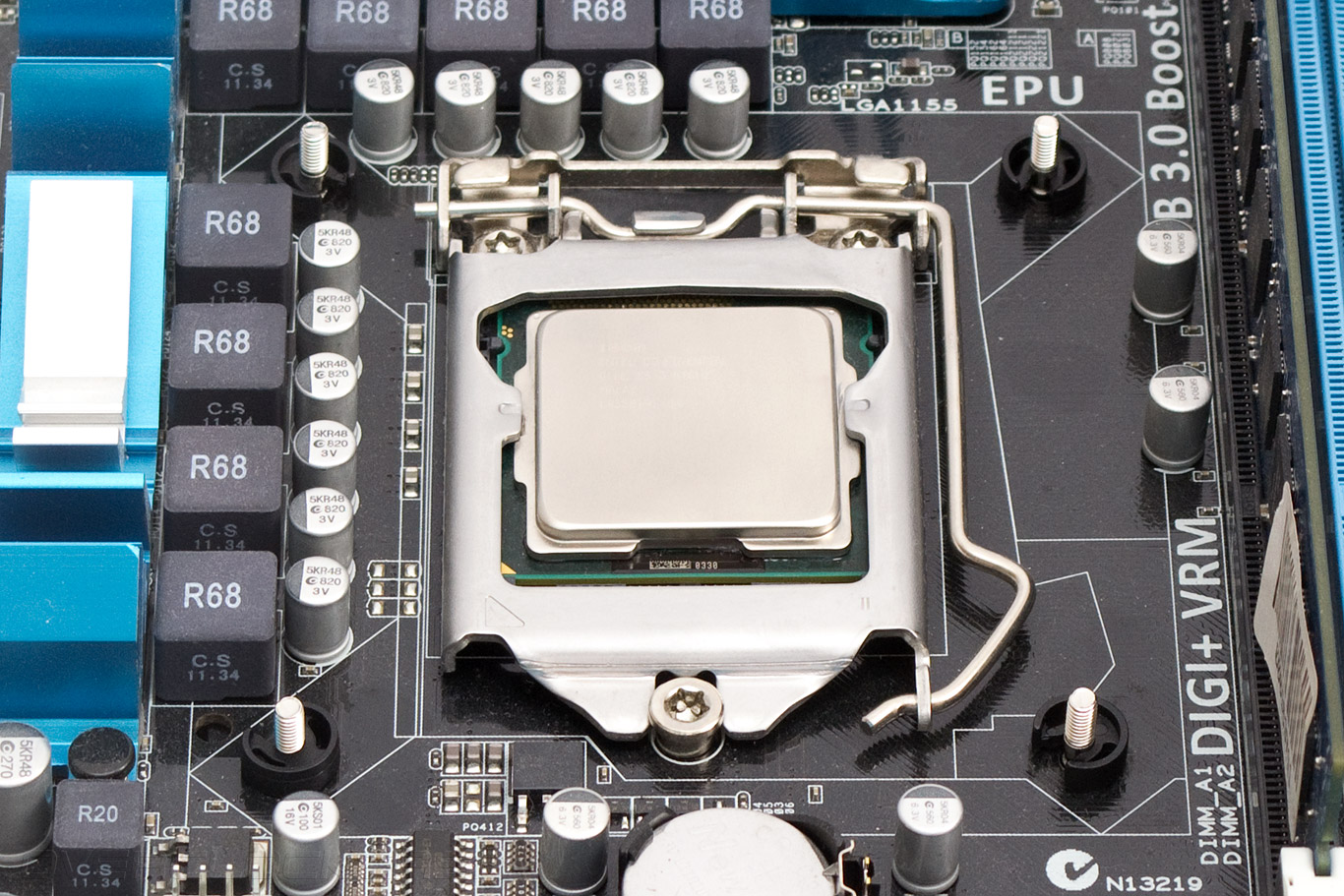

С лицевой стороны на шпильки надеваем стопорные пластмассовые кольца.

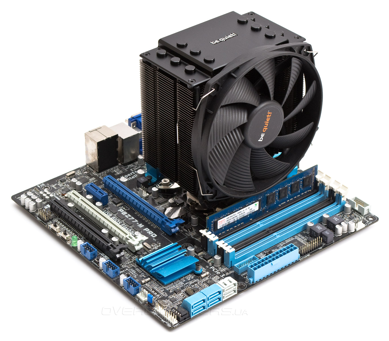

Конфликтов или потенциальных проблем совместимости при установке кулера обнаружено не было.

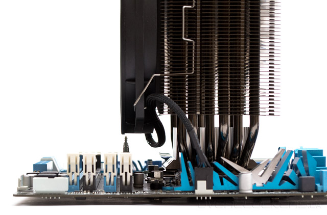

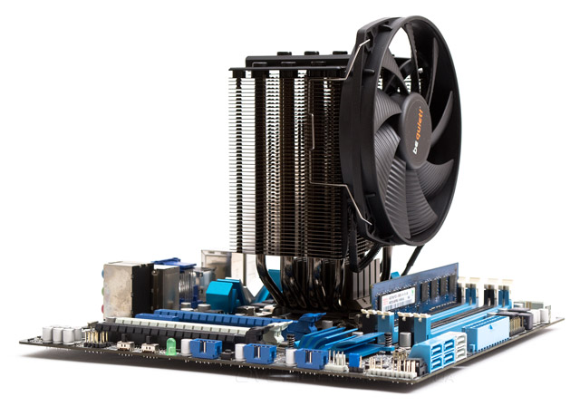

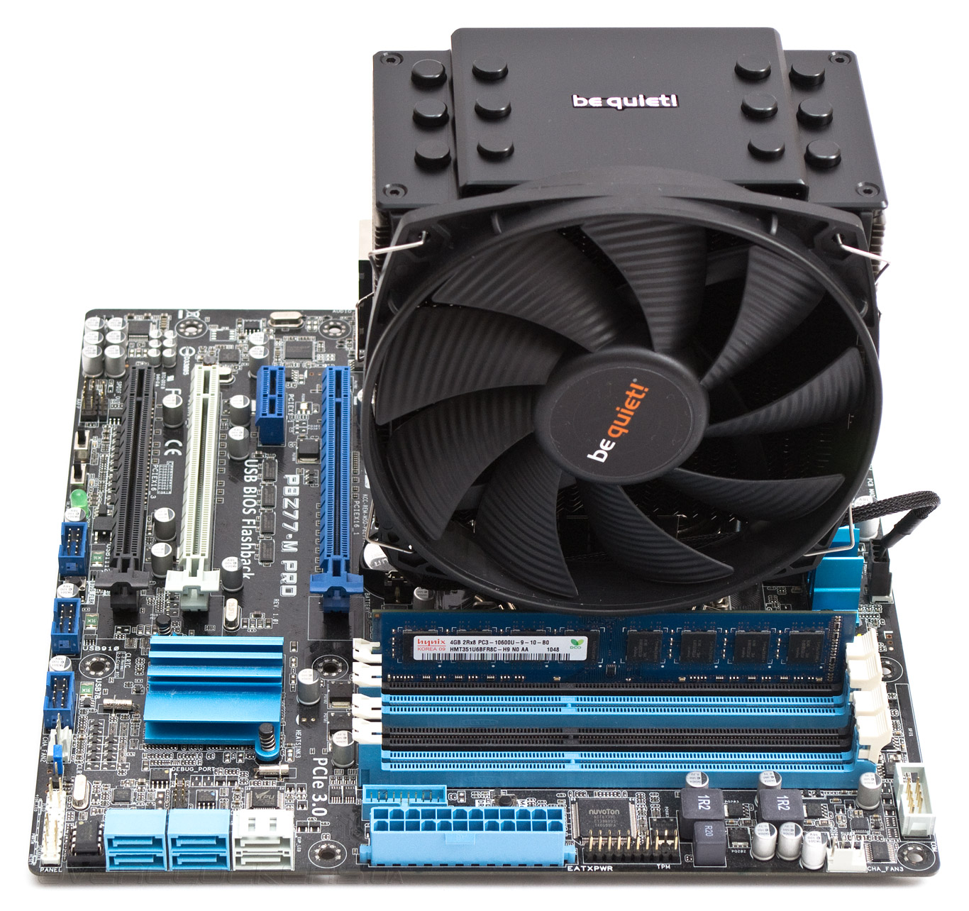

Кулер с вентилятором дотягивается только до первого слота оперативной памяти и накрывает его. Туда поместятся только планки стандартной высоты (30 мм). Но это на нашей платформе. А на других разъемах вполне может быть накрыт и второй слот.
Крепежные скобы позволяют поднять вентилятор еще на 16 мм, увеличив запас места для оперативной памяти, но ровно настолько же вырастет общая высота кулера. И еще уменьшиться эффективность обдува радиатора.
Первому слоту PCI-E be quiet! Dark Rock 3 не мешает, но, поскольку находится достаточно близко к нему, нужно убедиться, что скобы вентилятора ничего случайно не замкнут.

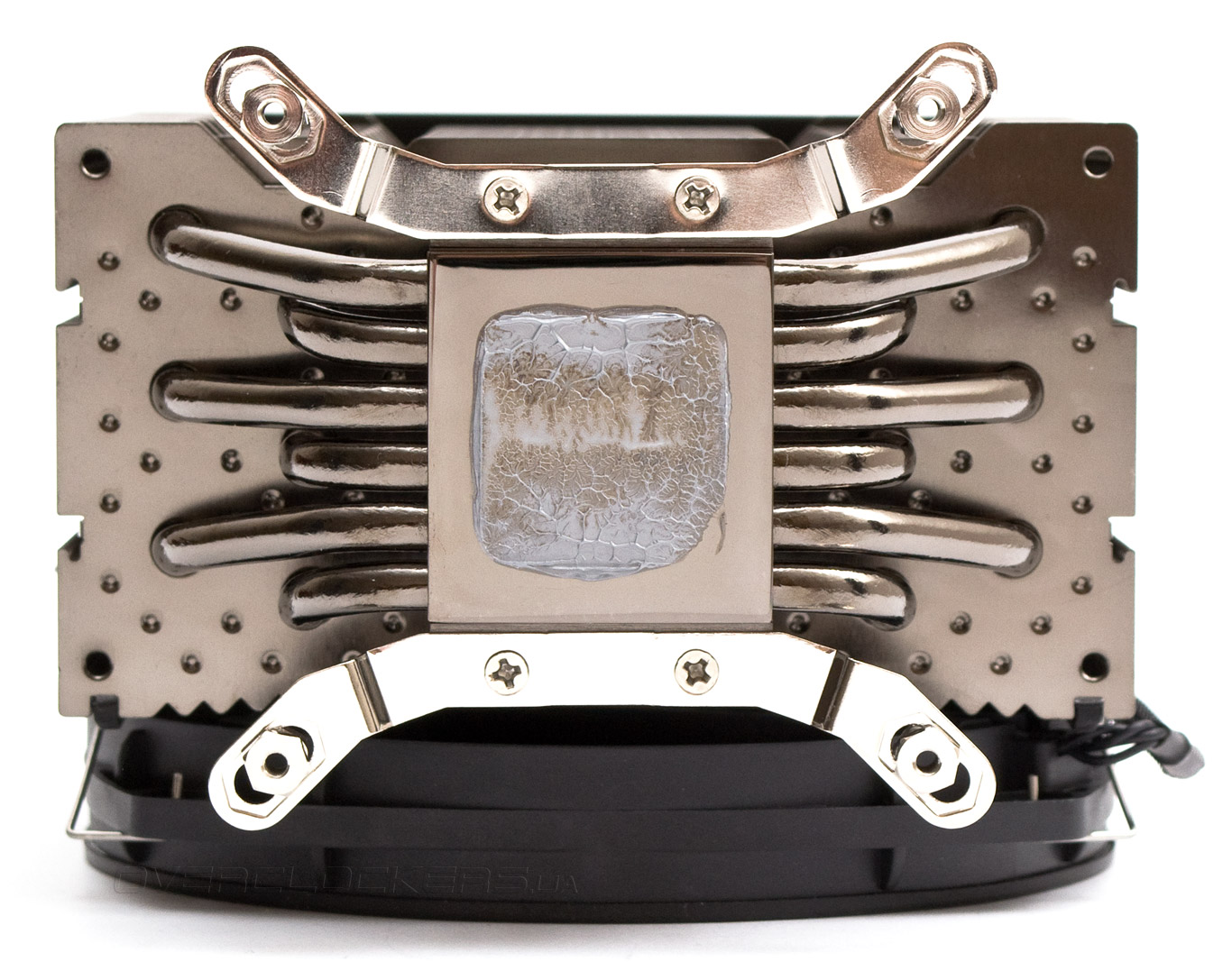

Отпечаток термоинтерфейса на подошве кулера указывает на очень большую силу прижима и подтверждает предварительные выводы про выпуклость по центру основания.

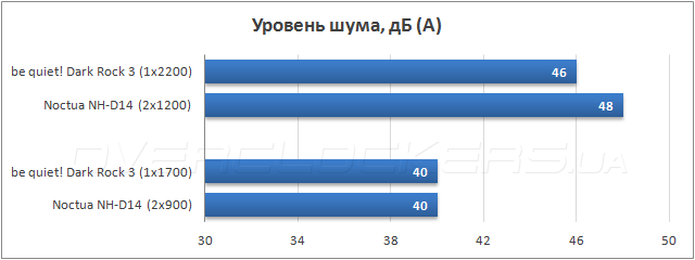

Для измерения уровня звукового давления, использовался шумомер UNI-T UT352. Все замеры производились в тихом помещении без посторонних источников звука. Шумомер располагался на расстоянии 10 мм от верхнего торца системы охлаждения, смонтированной на материнскую плату. Уровень фонового шума составлял 34 дБ (А).
Результаты тестирования

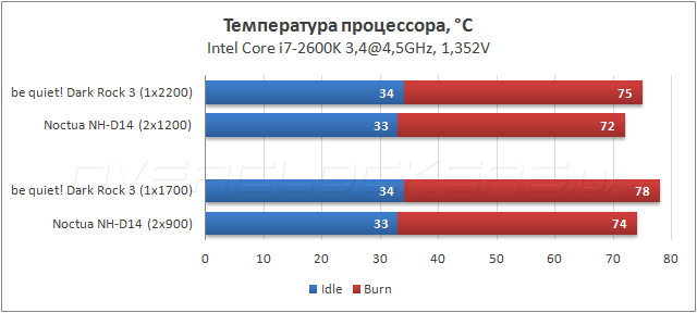

Сравнение эффективности кулеров производилось по соотношению температуры к создаваемому уровню шума. На максимальных скоростях вращения крыльчатки be quiet! Dark Rock 3 оказался на 2 дБ (А) тише, чем Noctua NH-D14, чей акустический шум составил 48 дБ (А). Что же до минимальных скоростей, то оба кулера способны работать тише шумового фона — 34 дБ (А). Но я выбрал более рациональный режим с точки зрения соотношения уровня шума и производительности — 40 дБ (А), потому что это именно та отметка, за которой работающий кулер не будет слышен в закрытом корпусе.
Затем, для каждого уровня шума был составлен соответствующий график температур.
Как видим, на максимальной скорости be quiet! Dark Rock 3 уступает Noctua NH-D14 по температуре процессора три градуса, а на минимальной — четыре. Можно считать это хорошим результатом, ведь добавление второго вентилятора сведет данный разрыв по температурам к минимальному. А учитывая более тихий режим работы комплектного пропеллера и скромные габариты Dark Rock 3, результат вполне можно назвать отличным.
