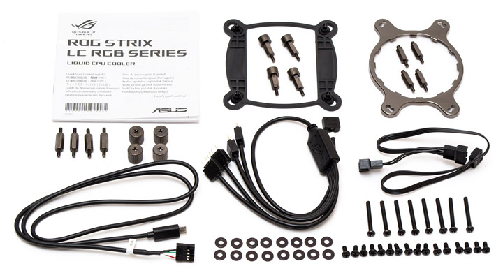

В комплект поставки ASUS ROG Strix LC 240 RGB, кроме самой системы и двух вентиляторов входит:
  • инструкция по монтажу;
  • кабель Micro-USB для подключения помпы к материнской плате (длиной 900 мм);
  • разветвитель ARGB-подсветки с одного разъема +5VDG на четыре (длиной 450 мм);
  • разветвитель питания вентиляторов с одного четырехконтактного разъема на два (длиной 400 мм);
  • пластиковая усилительная рамка для сокетов Intel LGA 115x и 1366;
  • монтажная металлическая рамка для сокетов AMD;
  • четыре винтовые стойки под сокеты AMD AM4;
  • четыре винтовые стойки под сокеты Intel LGA 2011 и его аналоги;
  • четыре винтовые стойки под сокеты Intel LGA 115x и 1366;
  • четыре гайки с накатанной головкой и отверстием под крестовую отвертку;
  • 16 металлических шайб под крепежные винты;
  • 8 длинных винтов для монтажа вентиляторов;
  • 16 коротких винтов для монтажа радиатора.

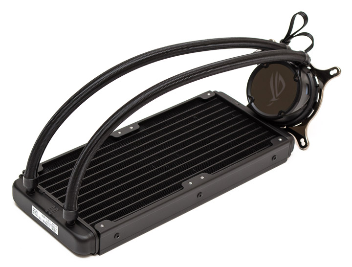

Дизайн радиатора ROG Strix LC 240 RGB аналогичен конструкции подобных СВО. Помпа соединена с радиатором гибкими 380-мм резиновыми шлангами в нейлоновой оплетке. Внешний диаметр трубок составляет 11 мм, а внутренний около 7 мм.

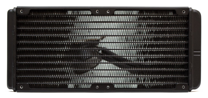

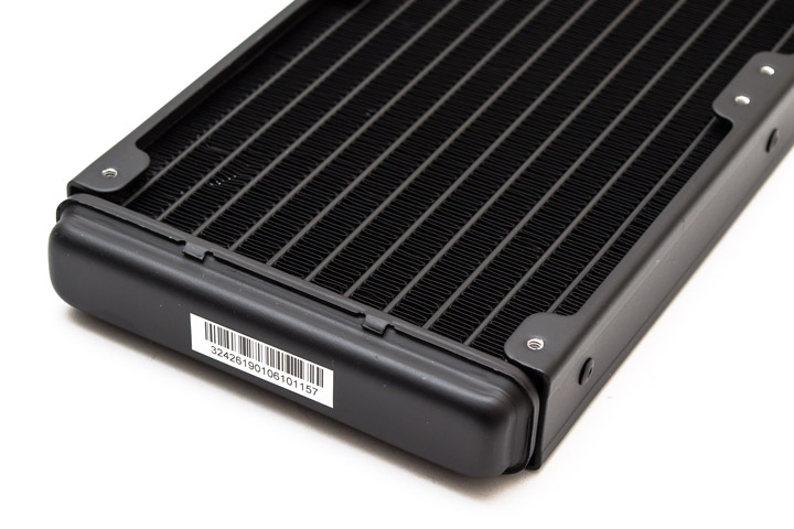

Радиатор изготовлен из алюминия и полностью окрашен в черный цвет. Его длина составляет 272 мм, а ширина 122 мм. В боковых ламелях есть два набора крепежных отверстий для 120-мм вентиляторов, расположенных без зазора. Ребра радиатора ленточного типа, набраны с плотностью расположения в 19 FPI (пластин на дюйм). Между ребрами проходят 13 каналов, через которые прокачивается хладагент. Суммарная площадь рассеивания тепла приблизительно составляет 5530 см2. Вес снаряженной системы без учета вентиляторов равен 700 граммам. Пропеллеры весят по 151 грамму каждый.

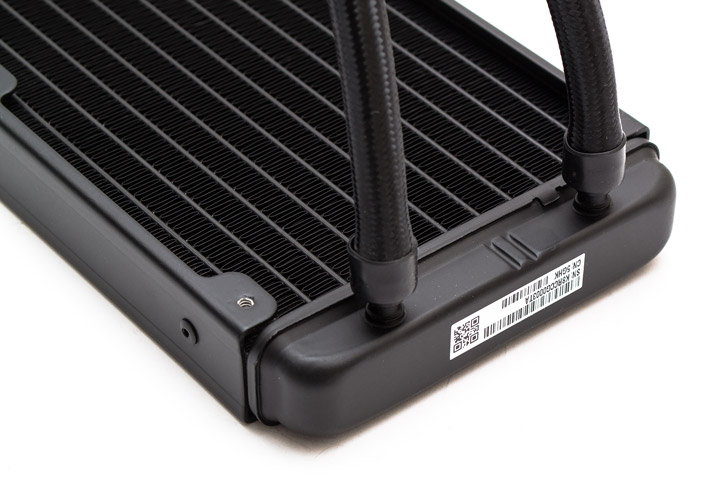

Трубки неподвижно соединены с фитингами радиатора методом опрессовки, пластиковыми обоймами. Толщина коллектора со стороны шлангов — 19 мм.
Коллектор с противоположной стороны имеет толщину в 14 мм.

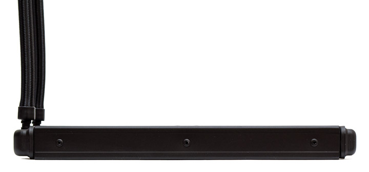

Радиатор имеет стандартную толщину 27 мм. По бокам есть три заклепки с каждой стороны.

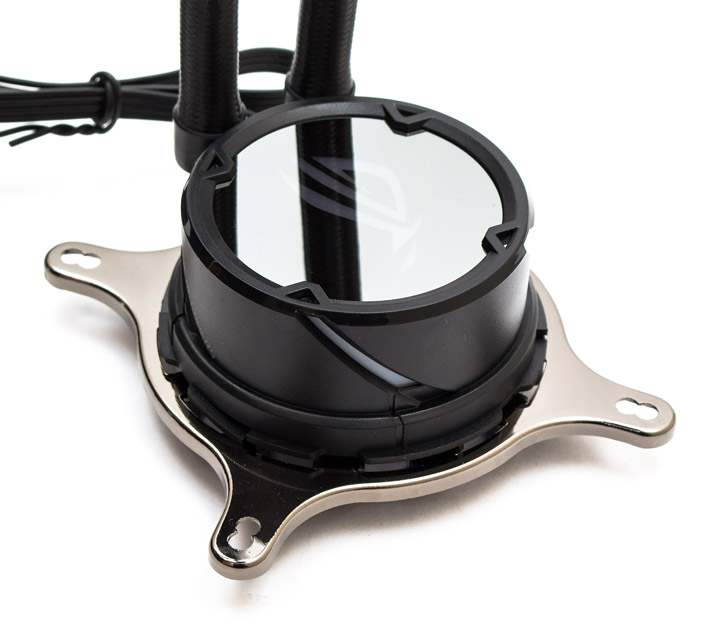

Верхняя часть водоблока изготовлена из пластика, имеет диаметр 80 мм и высоту 45 мм. Крышка зеркальная, с подсвечиваемым логотипом. Диагональные прорези по бокам тоже снабжены подсветкой.

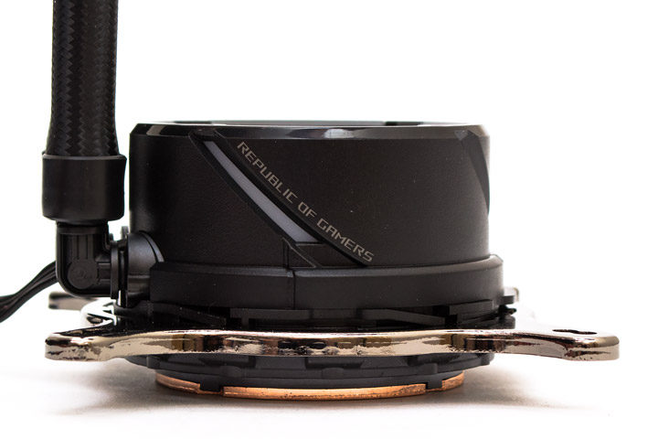

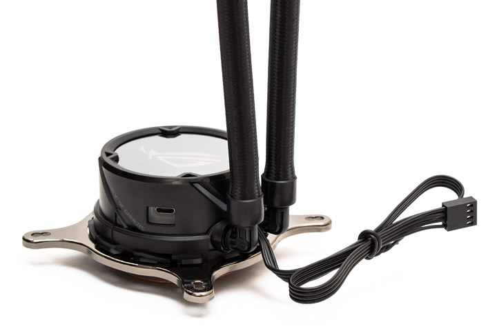

Шланги соединяются с водоблоком при помощи угловых фитингов, которые легко поворачиваются в стороны на большие углы. Установленная внутри помпа имеет ШИМ-регулировку скорости вращения в диапазоне от 800 до 2800 об/мин. Уровни издаваемого шума при этом колеблются от 37 до 39 дБ (А), это достаточно тихо, потому практического смысла снижать её скорость нет.
Между шлангами на ленточном кабеле подключен четырехконтактный разъем питания помпы, длиной 300 мм. Слева от шлангов есть разъем Micro-USB, он нужен сугубо для синхронизации подсветки ASUS Aura, через стандартную USB-колодку на материнской плате. Работает ли он с платами других компаний сказать сложно.

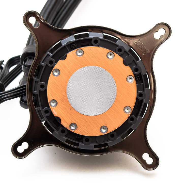

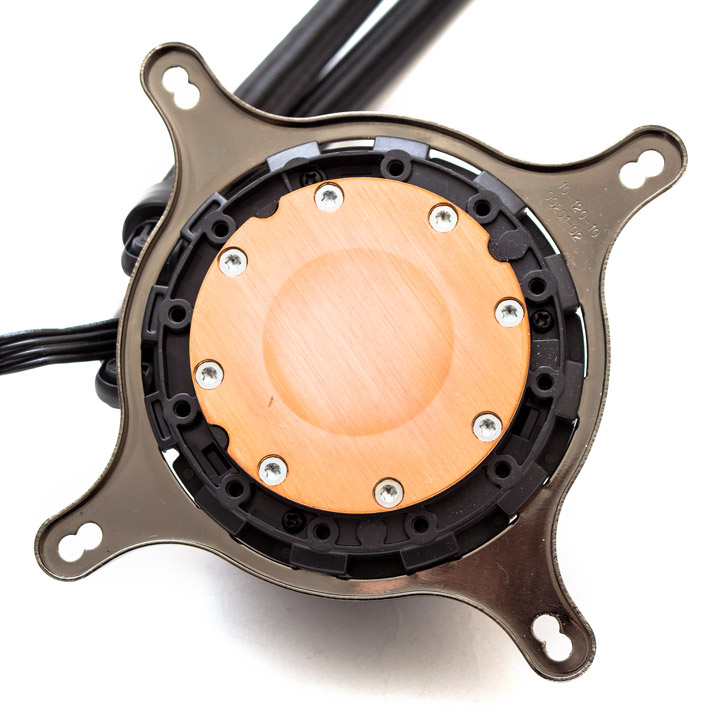

Основание круглое и медное, диаметром 54 мм. Подошва кулера крепится к помпе при помощи восьми винтов, вкрученных по периметру. По умолчанию тут нанесен тонкий слой термопасты, который в моем варианте был немного затвердевшим. Рамка с лапами крепления подпружинена, легко снимается путем надавливания и поворота против часовой стрелки. Монтаж происходит в обратном порядке. По умолчанию тут закреплена рамка, подходящая для установки кулера на сокеты Intel LGA 115х/1366/2011.
После снятия слоя стоковой термопасты мы увидели, что медная подошва является относительно ровной и имеет поперечную линейную шлифовку.

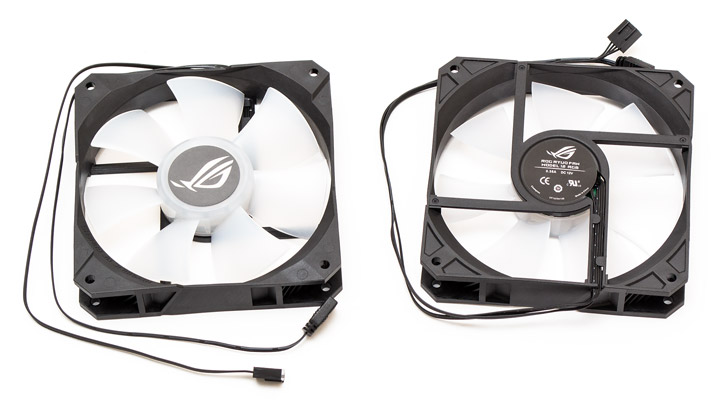

В качестве вентиляторов ASUS ROG Strix LC 240 RGB использует два фирменных пропеллера ROG Ryuo FAN Fan model 12 RGB с маркировкой CF1225H12D. Они обладают семью крупными лопастями со средним углом наклона, сделанными из полупрозрачного пластика, светодиоды подсветки встроены в статор по центру. Тип подшипника установить точно не удалось, возможно, это обычная втулка скольжения. Доступный диапазон скоростей регулируется при помощи ШИМ и составляет от 800 до 2500 об/мин. Уровни шума при этом изменяются от 42 до 71 дБ (А) для двух пропеллеров, установленных на радиатор. Это значит, что полностью бесшумной данная система не может быть по определению. Длина четырехконтактного шнура питания и трехконтактного кабеля подсветки составляет 300 мм.

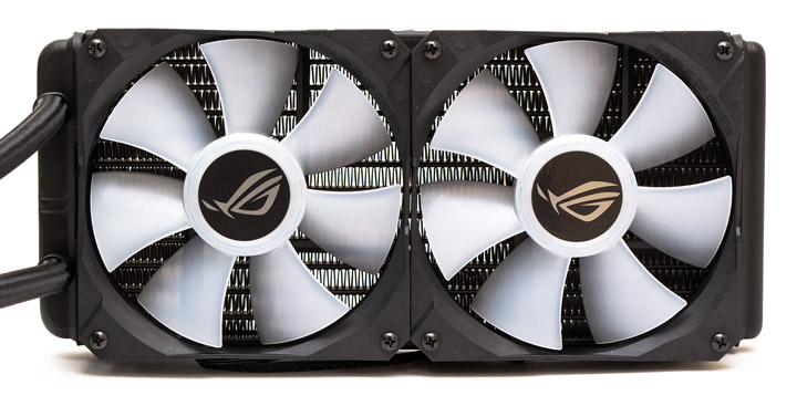

Так выглядят вентиляторы, прикрепленные к радиатору:

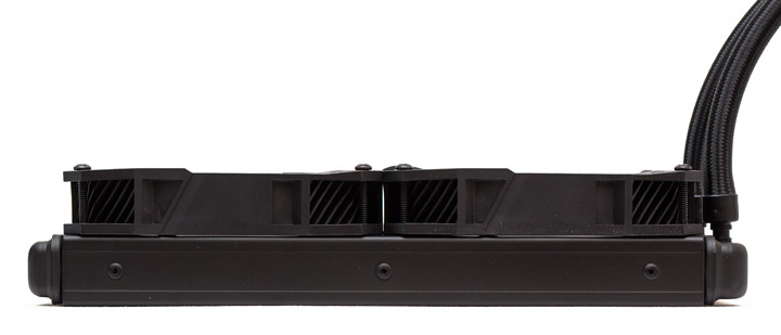

В сборе с вентиляторами, общая толщина системы равна 54 мм за счет выступающих на 2 мм шляпок винтов.
