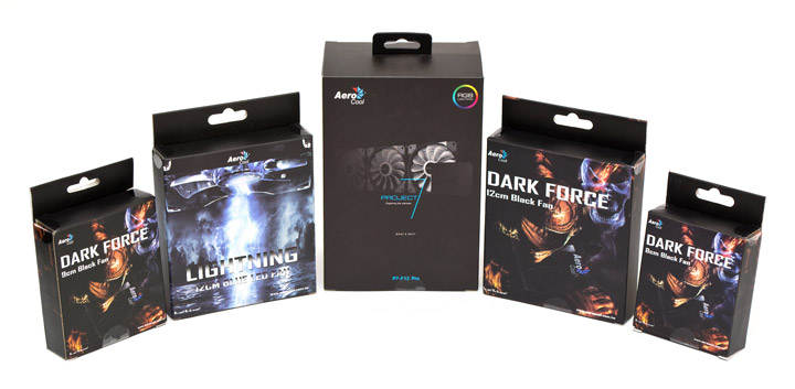

Предметом нашего обзора сегодня станут пять вентиляторов Aerocool из новых серий Dark Force, Lightning и Project 7. Помимо того, что это бюджетные модели (не считая P7), они еще и являются аналогами того, что обычно встречается в корпусах данного бренда, а значит — могут послужить простой и быстрой заменой в случае преждевременного выхода стоковых пропеллеров их строя. Рассмотрим их все по порядку.
