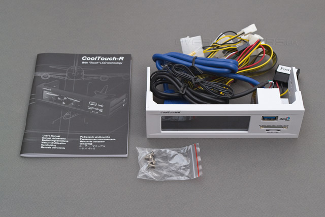

Более подробная печатная инструкция есть в комплекте, равно как и четыре крепежных винта, необходимые для установки панели в 5,25″ отсек корпуса.

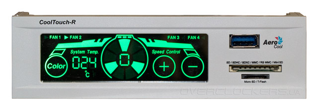

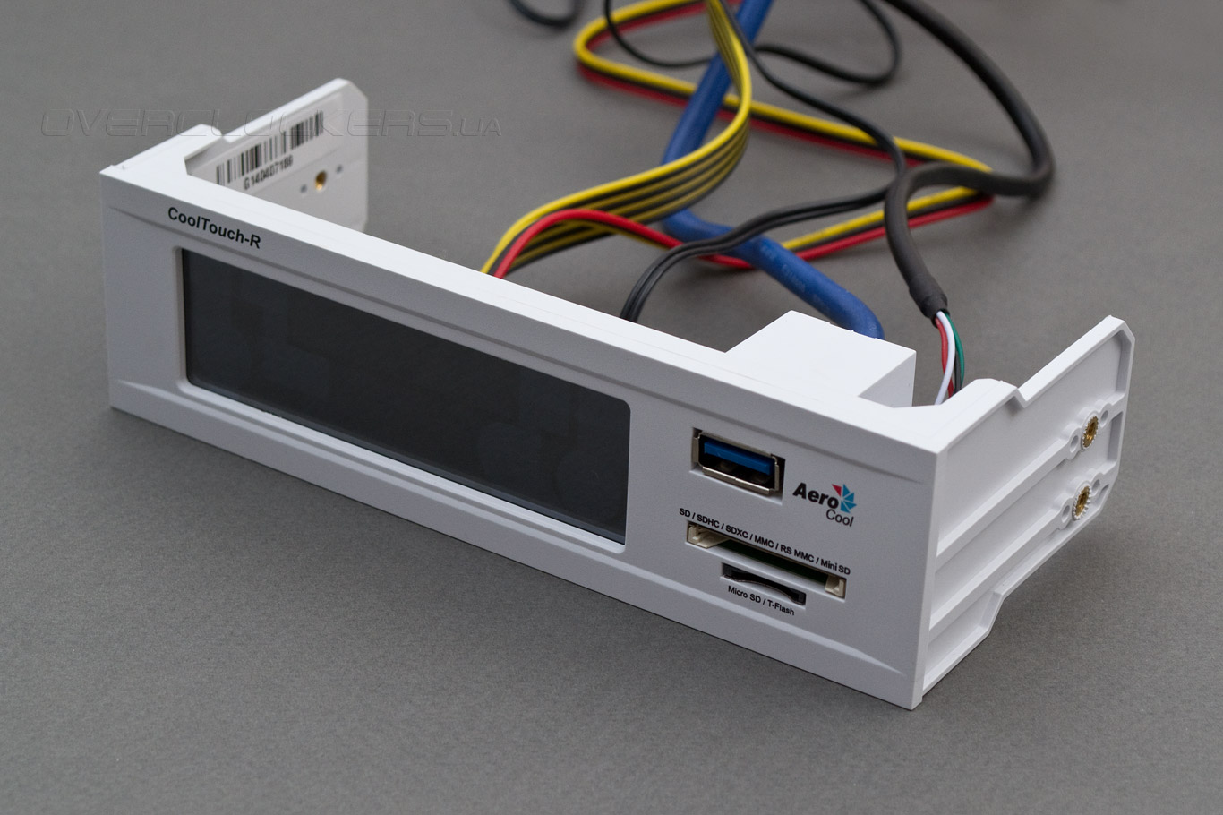

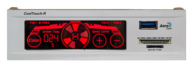

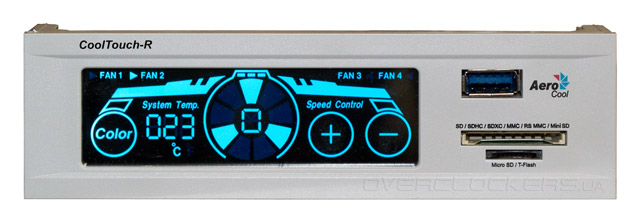

Цветной сенсорный экран размером 85х25 мм занимает большую половину панели. По форме CoolTouch-R полностью плоский и не имеет выступающих частей. Благодаря этому его легко можно установить в корпуса с плотно прилегающей к фронтальной панели дверцей. В розницу устройство продается в двух вариантах расцветки — черной и белой. Материал поверхности — приятный на ощупь пластик. Справа от экрана расположен один порт USB 3.0 и два слота кардридера, принимающего флэш-карты типа SD, MicroSD, MiniSD и MMC.

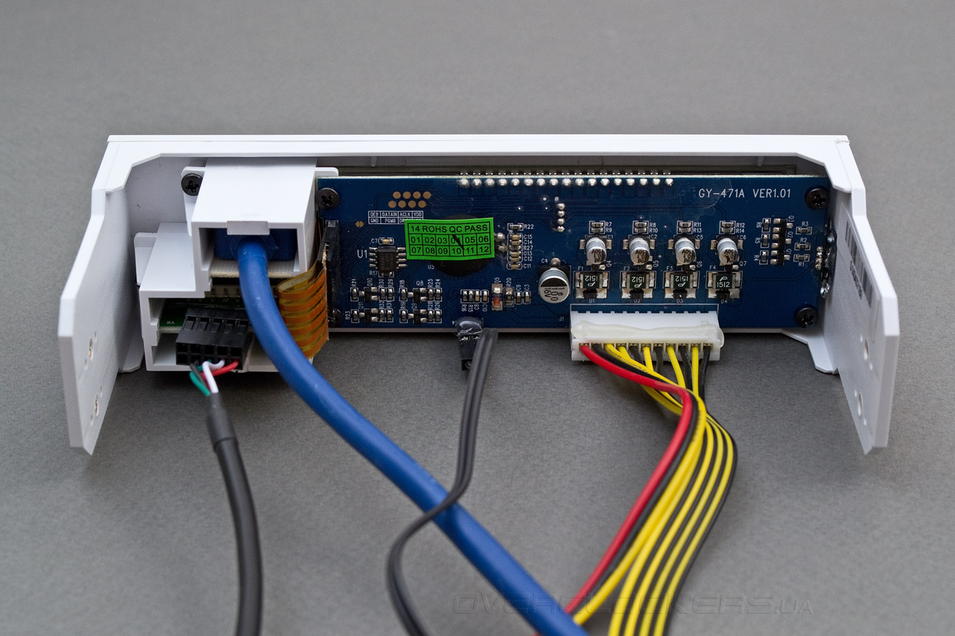

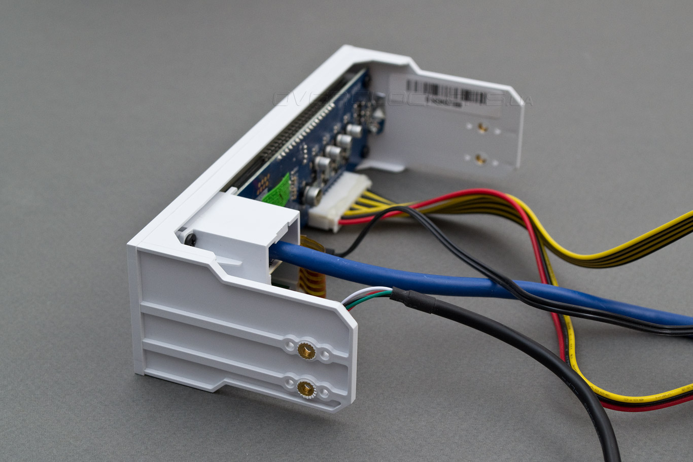

Довольно плоская печатная плата, без выдающихся резисторов и радиаторов наводит на мысль о применении ШИМ-модуляции для контроля скорости вентиляторов. Основное преимущество данного метода — практически полное отсутствие нагрева контроллера. Но есть и два крупных недостатка. Иногда импульсное управление заставляет двигатели и электронику издавать лишние паразитные шумы. Кроме того, ШИМ подходит далеко не ко всем моделям вентиляторов, а лишь к самым простым. Например, данная панель очень нестабильно работает в сочетании с продукцией Noctua, вступая в конфликт с ее продвинутой электронной начинкой. Из приятных моментов отмечу, что производитель обещает поддержку нагрузки до 20 ватт на каждый из четырех каналов. Этого должно хватить для любого из существующих вентиляторов.

Второй приятный момент заключается в том, что хотя сама панель и пластмассовая, крепежные обоймы для винтов металлические. Они смогут пережить не одно снятие или установку.

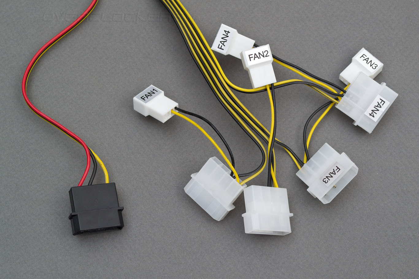

CoolTouch-R обладает высокой совместимостью со всеми типами разъемов питания вентиляторов. К нему можно присоединить трех- и четырехконтактные коннекторы, и еще на каждой линии есть встроенный переходник для разъемов «молекс» (к сожалению — не сквозных). Длина шнуров составляет 650 мм, каждый канал подписан, и пользователь точно будет знать, куда включен тот или иной пропеллер. «Молекс» черного цвета служит для подачи питания на саму панель.
AeroCool CoolTouch-R

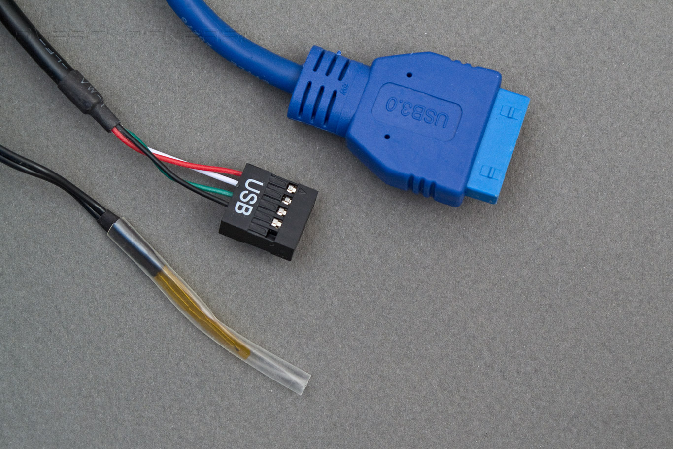

Для подключения USB 3.0 предусмотрена внутренняя колодка (длина кабеля — 700 мм). Шнур USB 2.0 (длина 750 мм) обеспечивает работу кардридера. А термодатчик (длина кабеля — 650 мм) измеряет температуру в том месте, куда пользователь соизволит его установить. К сожалению, в комплекте не обнаружилось липкой ленты для крепления этого датчика, хотя на официальном сайте о ней упоминалось.

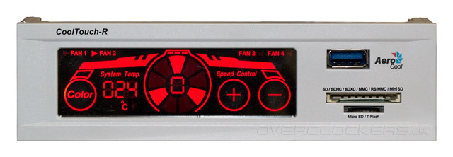

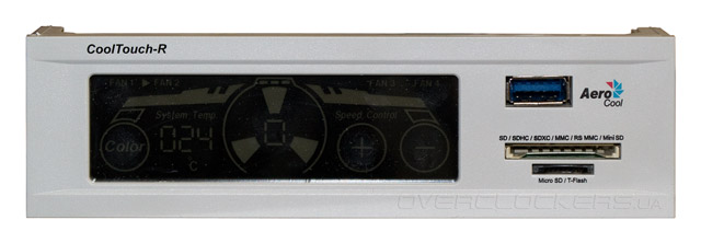

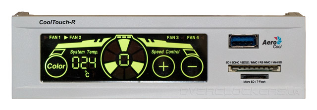

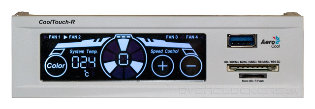

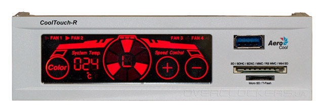

Судя по всему, в экране используется сенсор резистивного типа, поскольку лучше всего он реагирует на касания ногтем. Поддерживается семь цветовых схем, выбрать которые пользователь может, последовательно нажимая на виртуальную кнопку Color в нижнем левом углу экрана. Перечень цветов следующий: красный, зеленый, желтый, синий, фиолетовый, голубой и белый. Кроме того, подсветку можно и вовсе выключить. Что интересно — каждый из четырех каналов вентиляторов запоминает выбранный для него цвет, поэтому подсветку можно использовать не только для красоты, но и чтобы быстро визуально определить, какой из вентиляторов настраивается или отображается в данный момент. В целом информация с панели считывается достаточно просто под любым углом зрения и выглядит красиво.
Чуть правее от переключателя цветов есть иконка температуры, нажимая на которую можно выбрать отображение текущих показаний в градусах Цельсия или Фаренгейта. Термометр работает достаточно точно, с погрешностью не более 0,5 градуса.
Регулировка скорости вентиляторов происходит следующим образом. Для начала нужно выбрать один из четырех каналов (FAN1–FAN4). Их иконки расположены сверху слева и справа. Затем, нажимая кнопки «+» или «–» можно задать одну из трех скоростей. H — соответствует 100%, M — 75%, а L — 50% от максимальной частоты вращения крыльчатки. Еще есть положение О, которое предполагает полную остановку пропеллера. Однако, в этом режиме некоторые вентиляторы не останавливаются полностью, а продолжают очень медленно крутить лопастями. Скорость вращения не измеряется, и обороты виртуальных лопастей на экране показываются больше для красоты, нежели реально отображают происходящее. Как уже отмечалось выше, применение импульсной модуляции не самым позитивным образом сказывается на характере работы некоторых вентиляторов. Выражается это в том, что лопасти то замедляются, то ускоряются, вместо того, чтобы поддерживать постоянную скорость и создают при этом лишние акустические шумы. К счастью, этот эффект наблюдается не на всех опробованных моделях, но, к сожалению, на лучших из них.
