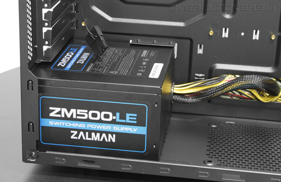

Блок питания устанавливается в нижней части корпуса, в одном из двух положений. Вентиляционные отверстия на этот раз выполнены в виде перфорированной решетки, что является лучшим решением относительно применяемых в Z9 и Z11 штампованных щелей. Выламываемые заглушки карт расширения, к сожалению, модернизации не подверглись.

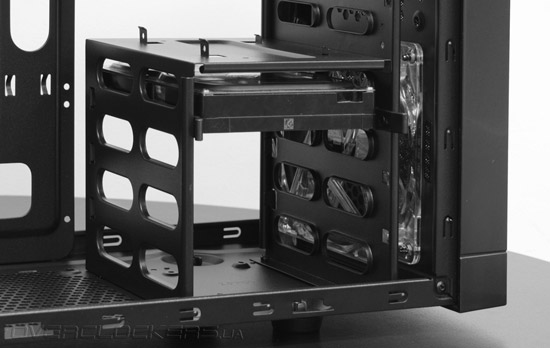

Zalman Z5 определенно не подойдет для любителей использовать большое количество жестких дисков, поскольку корзина для накопителей может вместить лишь три 3,5-дюймовых устройства. Кроме того, в верхней ее части, имеются специальные крепления для установки твердотельного накопителя. Перед корзиной размещен фронтальный вентилятор типоразмера 120 мм.
В верхней корзине можно разместить до трех 5,25” устройств. Посредством специального переходника можно установить также и одно 3,5-дюймовое устройство.
Установленная система безвинтового крепления является не самой удачной среди знакомых нам аналогов. Нанесенные на нее обозначения могут сбить пользователя с толку, а в инструкции про способ использования и вовсе нет ни слова. Для того чтоб открыть защелку необходимо надавить на специальный ребристый уступ в нижней части конструкции.

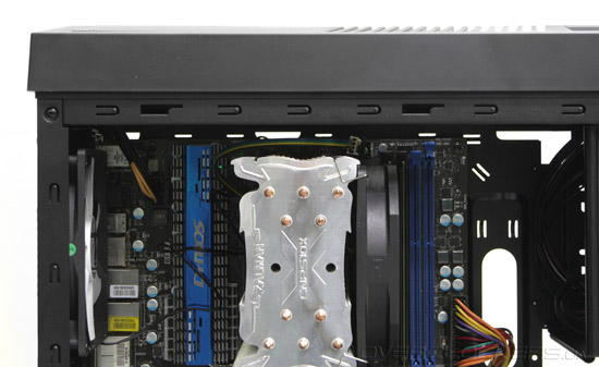

Несмотря на стандартные размеры корпуса, места внутри более чем достаточно для комфортной работы. Непосредственно процесс сборки ничем не отличается от такового для большинства других корпусов среднего уровня. Первым делом лучше всего закрепить блок питания и провести все необходимые провода к местам их подключения.
Затем следует установить материнскую плату и подключить ее к блоку питания и интерфейсным разъемам корпуса.

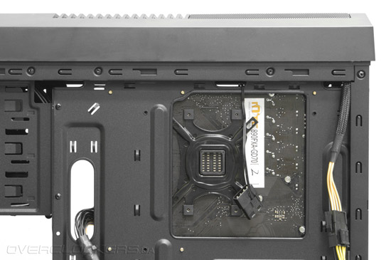

Благодаря вырезу в поддоне, процессорный кулер с «бекплейтом» можно закрепить уже после монтажа платы, однако делать это не очень удобно.

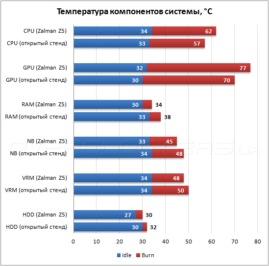

На радиаторы VRM, северного моста и памяти были установлены термодатчики многофункциональной панели. Температуры CPU, графического адаптера и HDD снимались посредством специальных утилит. Использовалась ОС Windows 7 Home Premium. Для нагрузки соответствующих комплектующих были использованы: тест ОССТ 4.3.1 и пакет Aida 64 EE 1.70.1400. Обороты вращения корпусных вентиляторов были зафиксированы на своих номинальных максимальных значениях.
Частота центрального процессора была установлена на значении 3375 МГц, путем поднятия частоты НТТ до 250 МГц. Напряжение ЦП было увеличено до 1,48 В. Множители NB и НТ были понижены до значения 8x. Множитель частоты оперативной памяти был установлен в значение 5.33х для достижения ОЗУ частоты, наиболее близкой к номинальной. Все прочие компоненты, работали на рекомендуемых производителями настройках и частотах.
Результаты тестирования
Ожидаемо, Zalman Z5 смог обеспечить отличный уровень охлаждения комплектующих, даже при использовании всего двух установленных вентиляторов. По большинству из измеряемых показателей, температурный режим внутри корпуса оказался даже чуть лучшим, чем вне него.
