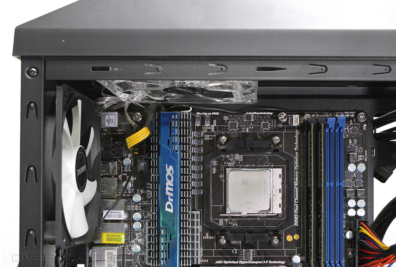

В процессе сборки возникло несколько моментов, о которых стоит упомянуть. Конструкция корпуса предусматривает прокладку кабеля дополнительного питания процессора за поддоном материнской платы. Возможность есть, но реализация откровенно подкачала. Оказалось, что провода должны быть проложены до установки материнской платы, иначе, последняя заблокирует большую часть отверстия в поддоне и просунуть туда что либо будет невозможным.

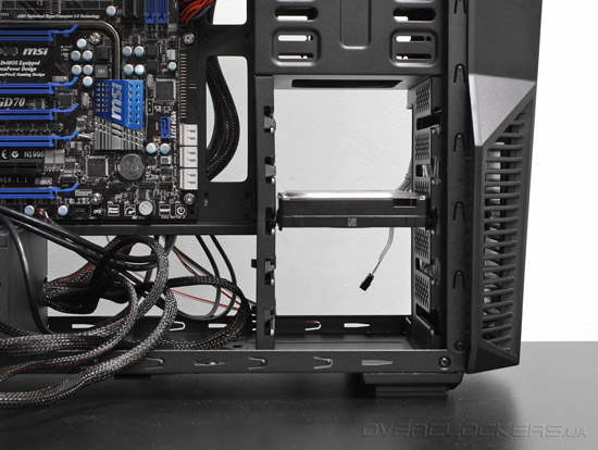

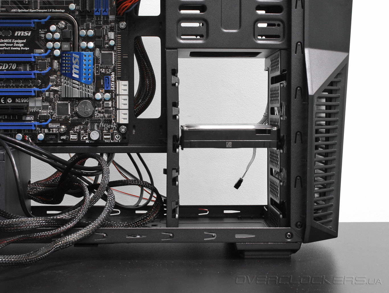

Установка жестких дисков, согласно инструкции, довольно проста. Необходимо закрепить на накопителе соответствующие винты с резиновыми уплотнителями...
…и установить данную конструкцию в посадочное место. Но не тут то было. В нашем образце (не предусмотренном для продажи, следует заметить), расстояние между стенками было больше, чем нужно и закрепить диск удалось только после небольшой деформации стойки и послаблении крепежных винтов на накопителе.

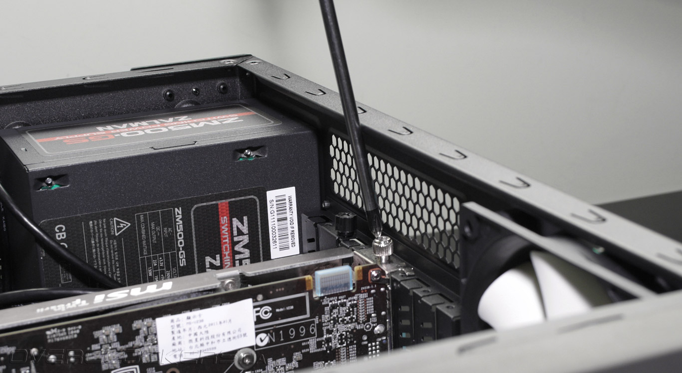

Крепление карт расширения производится посредством винтов, и если при этом использовать отвертку, то делать это не очень удобно.

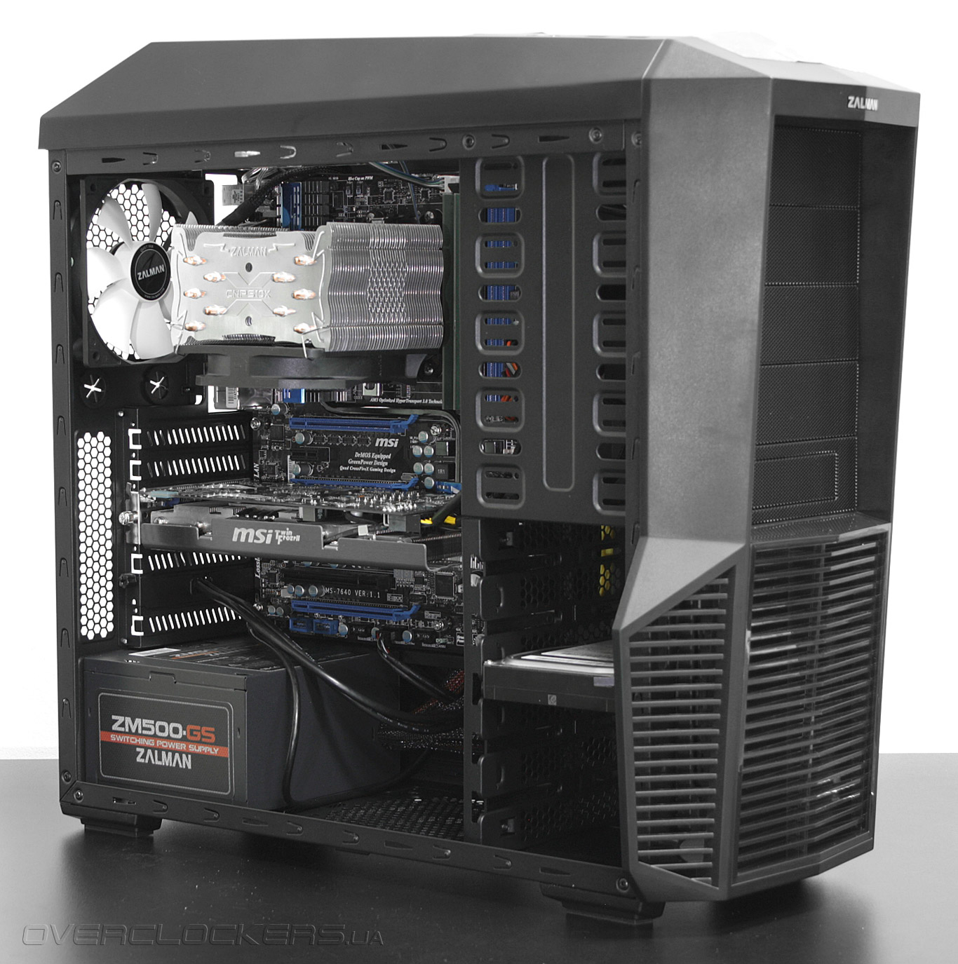

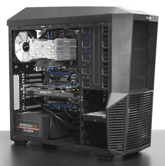

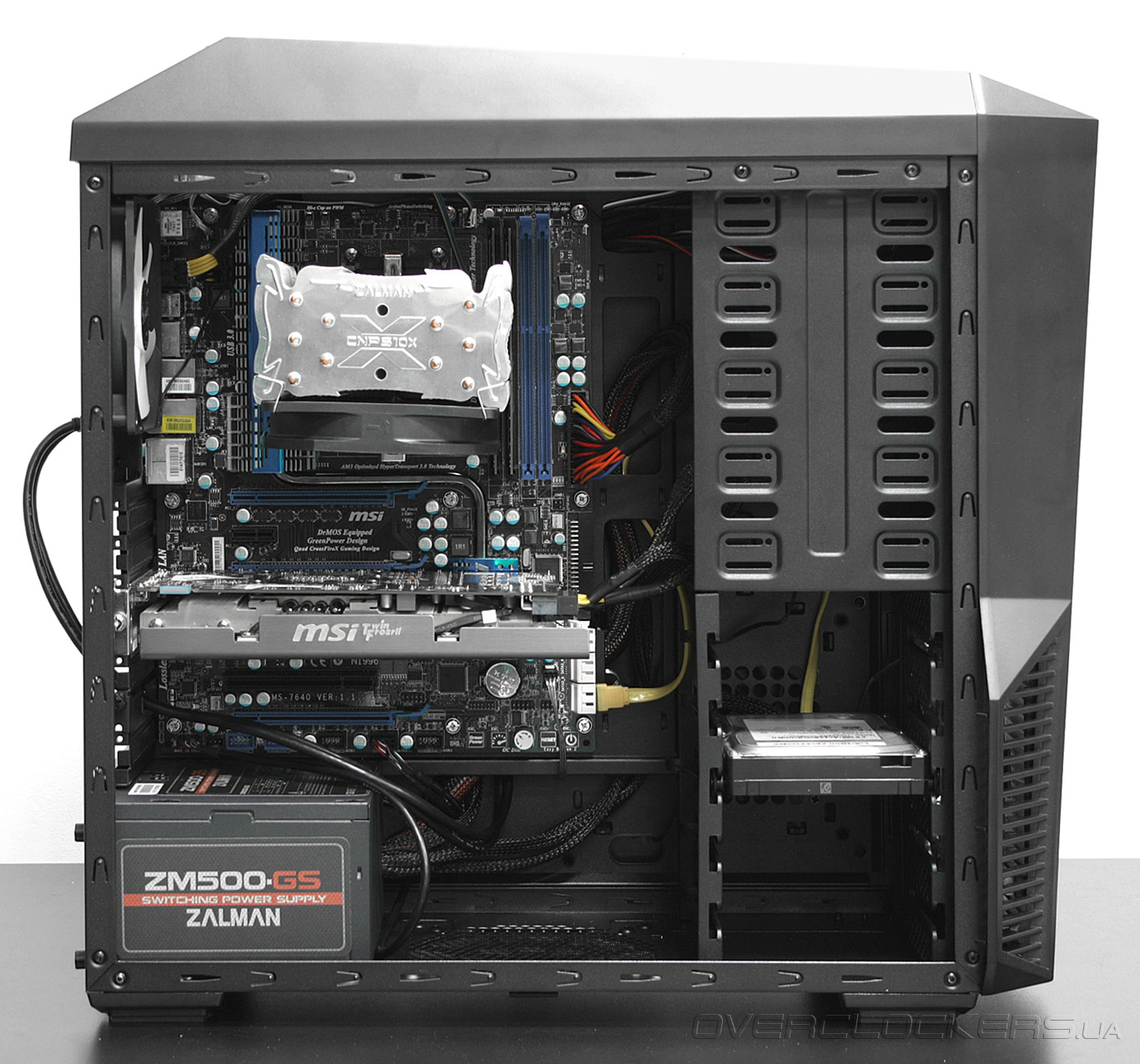

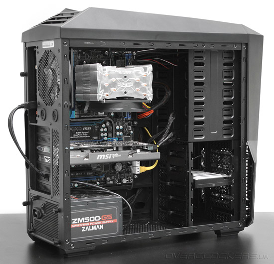

В остальном сборка прошла гладко. Система прокладки кабелей радует своей простотой и эффективностью. Даже ПК, собранный на скорую руку выглядит безукоризненно.
В корпус без проблем уместятся габаритные системы охлаждения. Выпуклое окно в боковой крышке будет находиться напротив процессорного разъема, предоставляя достаточное пространство для маневра. А вот видеокарты влезут не все — максимально допустимая длина составляет 290 миллиметров.

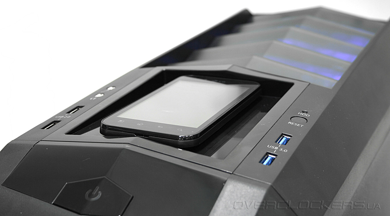

Оба разъема USB 3.0 на верхней панели рассчитаны на подключение к задним портам материнской платы.

Во время тестирования стало ясно для чего предусмотрена «ванночка» из глянцевого пластика на верхней панели корпуса — туда можно положить внешний накопитель с интерфейсом USB либо какое-нибудь мобильное устройство. Удобно и практично, учитывая сложную форму верхней крышки.
