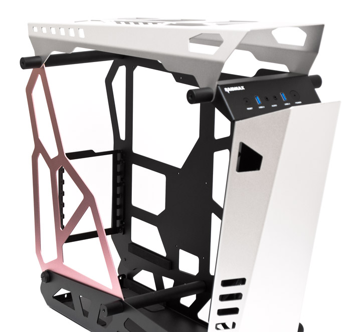

Как уже упоминалось выше, Raidmax X08 имеет каркасную структуру. Отдельные элементы скрепляются между собой цилиндрическими поперечными металлическими стойками и винтами. Передняя панель серого цвета состоит из трех наклоненных граней, по бортам которых есть прорези вверху и по пять отверстий внизу с каждой стороны. Фронтальная панель является декоративной и никакой функциональной нагрузки не несет.

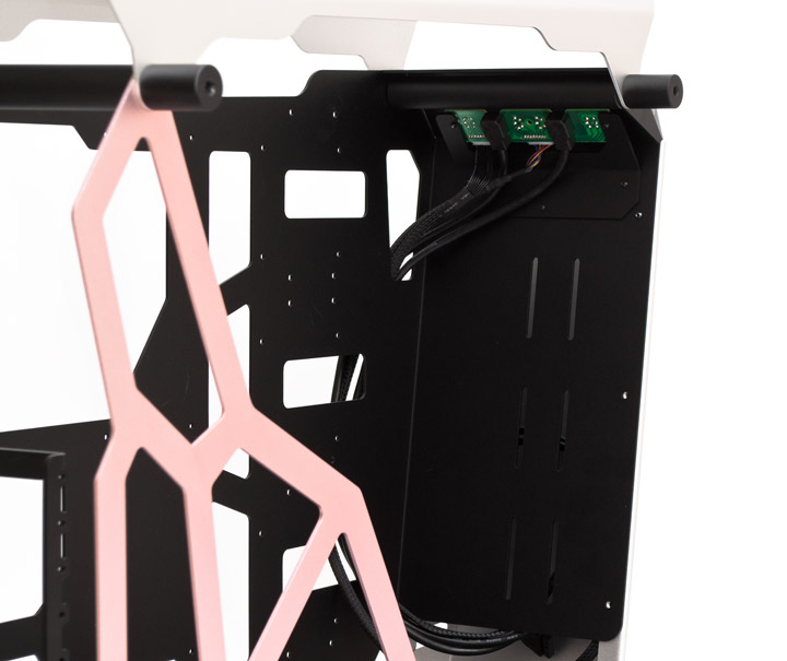

Фронтальная декоративная панель прикреплена винтами к передней панели черного цвета, вверху которой под углом расположены внешние порты и кнопки. Если смотреть слева направо, тут есть клавиша перезагрузки системы, два порта USB 3.0, между которыми находятся два 3,5-мм аудиовыхода для микрофона и наушников, и кнопка старта системы. Индикаторы активности накопителей (красного цвета) и питания системы (зеленого цвета), встроены прямо в круглые клавиши перезагрузки и старта, соответственно. В левом верхнем углу панели интерфейсов есть надпись Raidmax.

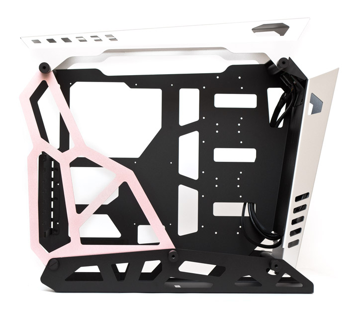

С левой стороны структурную целостность корпусу обеспечивает розовая металлическая решетчатая вставка, прикрепленная к верхней и нижней панели. Боковое стекло с этой стороны имеет специфическую форму и держится на четырех винтах с крупной круглой головкой. Надпись Raidmax нанесена внизу. Вверху слева есть наклейка с предупреждением о том, что это стекло и обращаться с ним следует осторожно. К сожалению, снять ее проблематично, на стекле остаются обрывки и частички клея, потому решено было оставить все, как есть, тем более что смотрится оно тут весьма органично.
Крупные винты фиксаторов стекла не имеют насечек по бокам шляпки, зато в них есть углубление, которое подойдет под большую плоскую отвертку. Впрочем, затягивать их слишком сильно не стоит.
Каленое стекло имеет толщину в целых 5 мм и слегка тонировано. Резиновые демпферы вставлены прямо в крепежные отверстия, их края загнуты под 90 градусов наружу и обеспечивают надежную защиту от соприкосновения металла со стеклом со всех сторон.

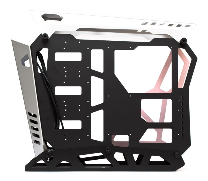

С правой стороны у корпуса имеется такое же стекло, как и с левой. Оно, вероятно, призвано обеспечивать обзор того, как красиво уложены провода за поддоном материнской платы. Кстати, как многие уже догадались, верхняя и нижняя панель держатся именно за поддон, который является главным несущим элементом данной конструкции.

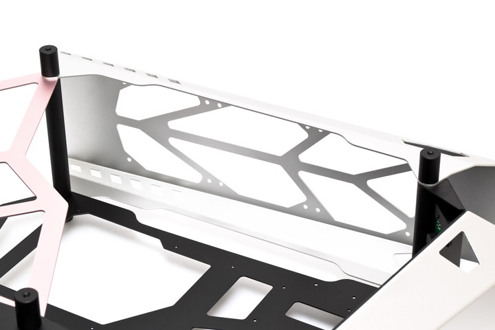

Верхняя панель тоже изогнута, как и передняя, в трех плоскостях. По бокам аналогично есть по одному фигурному отверстию спереди и по шесть отверстий сзади. Вверху вентиляционные вырезы сделаны в форме крупных трапеций и треугольников, возле них есть три набора посадочных отверстий под 120-мм вентиляторы или радиаторы СВО, длиной до 360 мм.

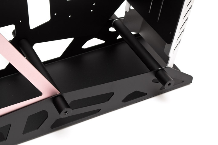

Нижняя панель сплошная, с загнутыми под 90 градусов вверх решетчатыми бортами. По углам снизу на нее наклеены четыре длинные резиновые вставки толщиной в 1 мм, выполняющие роль ножек.

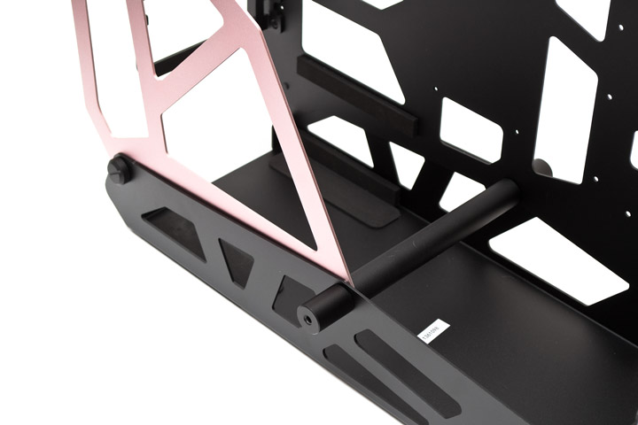

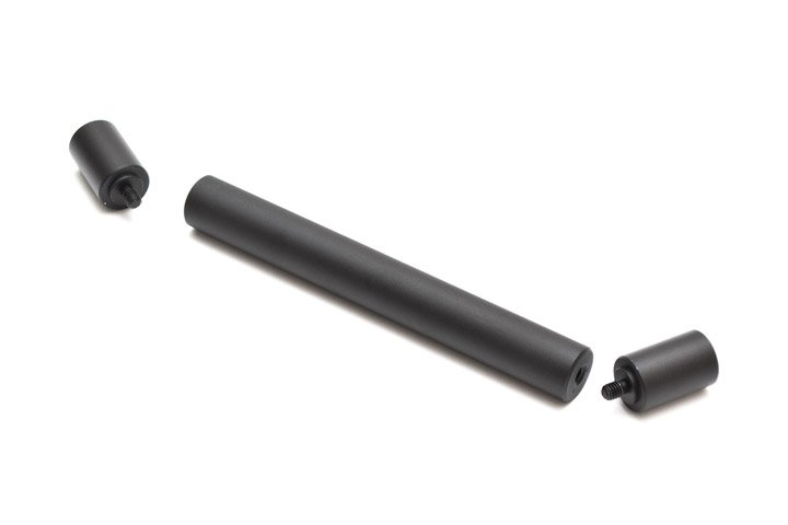

Все четыре поперечные стойки сделаны из металла и имеют диаметр 20 мм. Поделены на три части — одну центральную и два боковых «винта». У основания винтов есть круглый выступ, который обеспечивает их точную фиксацию в панелях.

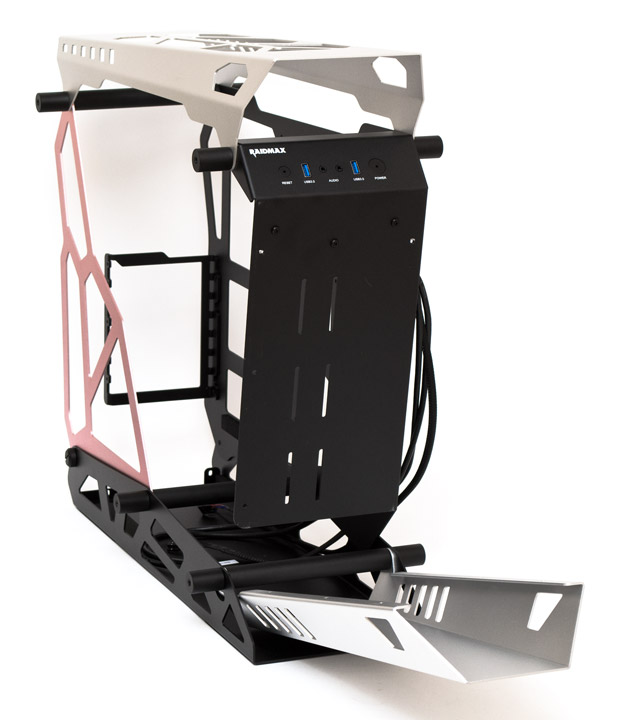

На передней панели есть вертикальные щели, предназначенные для крепления резервуара СВО. Сверху расположена печатная плата внешних портов.
В поддоне материнской платы есть множество прорезей. Самая большая из них предназначена для установки усилительной пластины процессорного кулера. Три горизонтальные слева — это вентиляция для моторных отсеков 3,5″ жестких дисков, которые можно закрепить сюда в количестве трех штук, с внутренней или внешней стороны (равно как и 2,5″ накопители). Все остальные отверстия нужны для протяжки проводов. Запас пространства по ширине от поддона до бокового правого стекла составляет 31 мм. Проушин для кабельных стяжек тут нет, но можно воспользоваться находящимися в комплекте клейкими креплениями.
Переднюю панель можно откинуть вперед, выкрутив два винта сверху. Делается это в случае, если потребуется прикрутить резервуар или помпу СВО внутри корпуса.

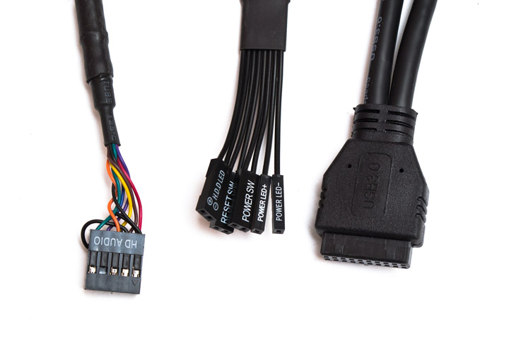

В набор кабелей от корпуса входит провод HD Audio, собранные одним шлейфом стандартные провода от кнопок запуска и перезагрузки системы, индикаторов питания и работы накопителей (оба заключены в нейлоновую черную оплетку), и колодка USB 3.0. Все шнуры имеют достаточную для нормального подключения к материнской плате длину.

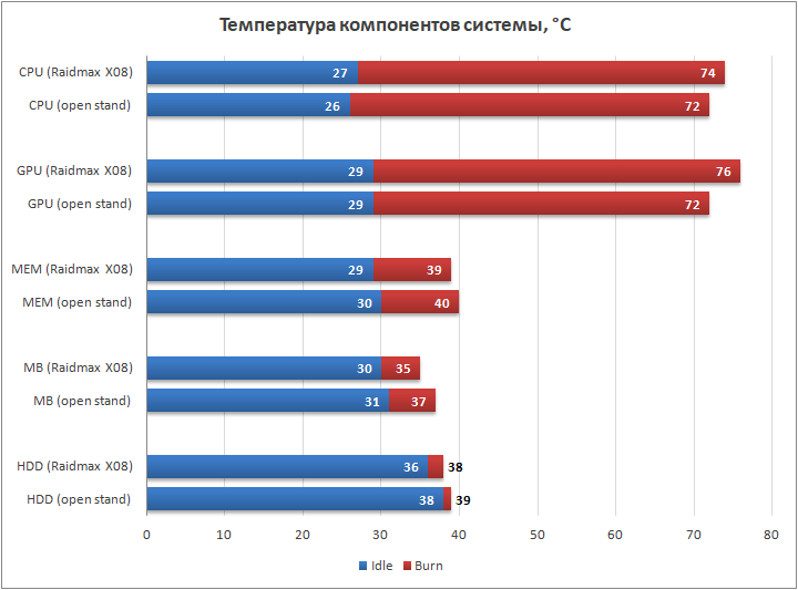

Тепловая нагрузка создавалась с помощью одновременной работы стресс-тестов LinX 0.6.5 с 2048 МБ выделенной памяти и MSI Кombustor 3.5.0.4 на протяжении 10 минут после стабилизации температуры. Нагрузка на жесткий диск производилась программой Crystal Disk Mark 5.2.2 х64. В конце цикла тестирования система работала 10 минут в холостом режиме для определения минимальных тепловых показателей. Температура окружающей среды равнялась 26 градусам Цельсия. Скорости вентиляторов процессорного кулера и видеокарты зафиксированы на максимальных оборотах. Пиковое энергопотребление системы составило 398 ватт. Тестирование проводилось в единственном режиме сравнения с открытым стендом.
Результаты тестирования
Даже без дополнительных вентиляторов Raidmax X08 проветривается очень хорошо, и я был бы откровенно удивлен, будь это иначе. Тем не менее, хотя идеал открытого стенда близок, но все еще не достижим. Процессор уступает по температуре два градуса, а видеокарта четыре. Не особо существенная разница. Зато по температуре материнской платы, оперативной памяти и жесткого диска этому корпусу наоборот удалось отыграть 1–2 градуса. В целом, Raidmax X08 можно использовать даже для самых горячих систем с несколькими видеокартами, вентиляция тут отличная.
